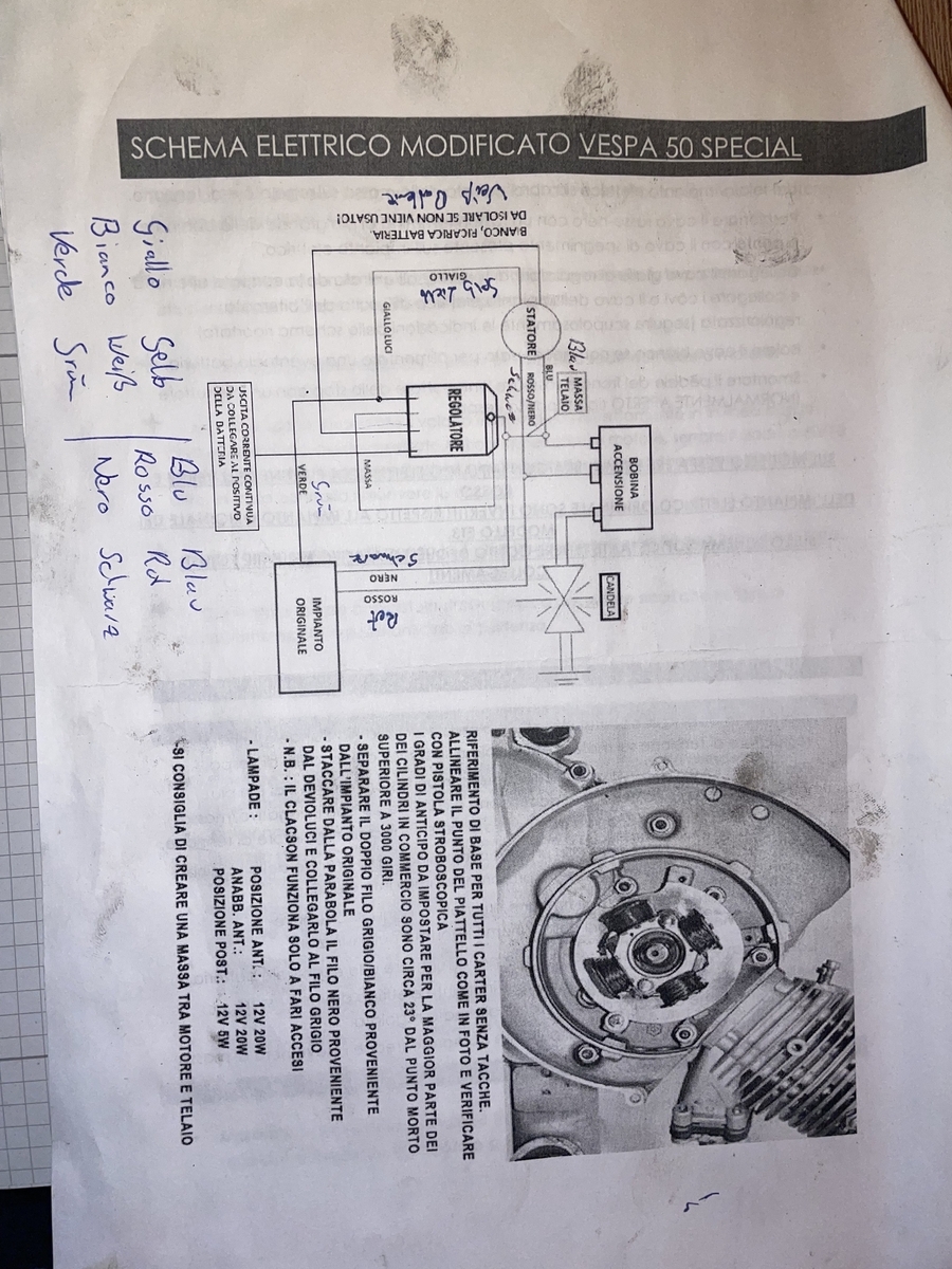

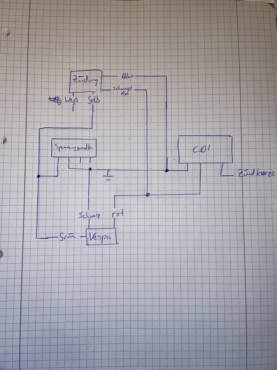

    ich glaub ich stelle mich ein bisschen blöd mit meiner neuen Elektrischen Zündung für die V50 V5A1T an.
    Gekauft bei Scootercenter: Link
    Ich habe mir sämtliche Anleitungen vom Internet angesehen, dazu sind mir jetzt zwei Sachen etwas unklar.
    Drei Fragen:
    1. Beim Spannungswandler sind nach meiner Erkenntnis nur zwei Kabel + Erdung zum Gehäuse angeschlossen. Bei allen Schaltplan Bildern vom Internet sind drei + Erdung angeschlossen
    - Linker Anschluss -> Zündung Gelb & Kabelbaum Grün
    - Zweiter von Links -> Zündung Blau & CDI Links & Gehäuse
    2. Bei sämtlichen Anleitungen im Internet wird immer der gelbe weggelassen. Bei mir laut meinen Google Translator Kenntnisse lassen die den weißen Weg.
    3. Das original Kabelkästchen hat zwei Eingänge. Mit dem Umbau komme ich auf Kabel die Verbunden werden müssen. Wie habt ihr das am Langlebigsten gelöst? Reingequetscht?
    Könnt jemand vielleicht mal auf den italienischen und meinen Plan drauf schauen. Ich bin mittlerweile etwas verwirrt, da jeder Plan etwas anders ist.
    Schönen Abend.

    Gelb ist Spannung von der ZGP ins Bordnetz ( Eingang Regler ).
    Blau ist Impuls für die CDI.
    Schwarz ist Masse.
    Von der Vespa kommt das grüne Killkabel an das blaue Kabel und an das Kabel zur CDI.
    Die CDI bekommt gesteckt am 2. Pin und am Gehäuse Masse. Ein Ausgang des Reglers geht an das Bordnetz, also an alle Verbraucher.
    Die CDI dürfte zwei verschieden breite Pins haben, an den dickeren kommt das verbundene blaue, an den dünneren kommt Masse.
    Hast du einen neuen Kabelbaum für 12 Volt eingebaut?
    Mit dem alten 6 Volt Kabelbaum funktioniert das nicht. Außerdem brauchst du, wenn vorher vorhanden, jetzt einen Bremslichtschalter Typ Schliesser.

    Ich bin etwas verwundert. Deine Beschreibung passt irgendwie überhaupt nicht mit der italienischen Beschreibung welche dabei war zusammen...
    Kannst du mir noch sagen was für den geändert werden müsste damit der 6V Kabelbaum verwendet werden kann. Bremslicht habe ich nicht.

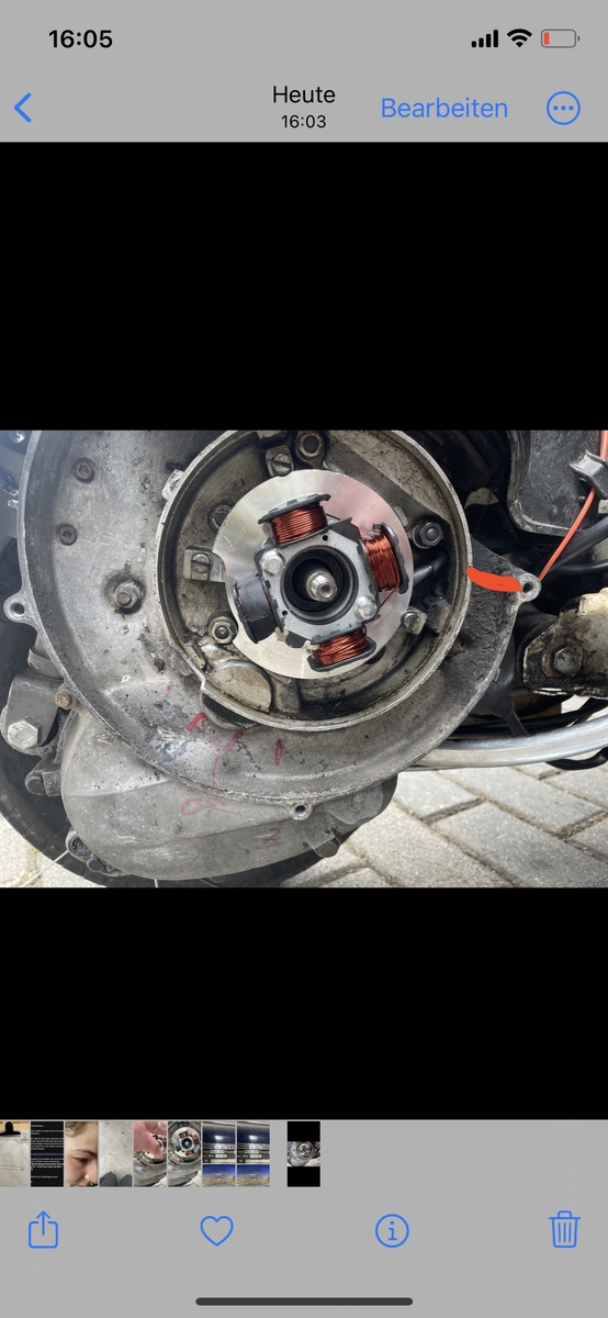

    Kabelbaum getauscht, Zündung eingebaut und versucht mit dem Akkuschrauber abzublitzen.
    Die Zündunggrundplatte ist so falsch, dass er nur beim Rückwärts anschieben anspringt und natürlich Rückwärts fährt.
    Beim Abblitzen bin ich ca. 90 Grad daneben. Weiter kann ich die Grundplatte nicht mehr schieben. Siehe Bild im Anhang. Roter Strich ist Blufzposition.
    Irgendwelche Tipps?

    Ich kenne die Details dieser Zündung nicht. Aber wenn ich lese "ca 90° daneben", dann drängt sich unabweislich die Vermutung auf, daß die ZGP oder sonst ein Teil, das den Zündimpuls steuert, um einen rechten Winkel falsch eingebaut wurde. Prüf das jetzt mal in Ruhe und Schritt für Schritt nach.
    Gruß Robert

    • April 2, 2023 at 11:58
    Auf dem Bild des Artikels bei SC liegt das Pickup anders im Vergleich zur Öffnung in der Grundplatte, oder täusche ich mich?
    Gruß Paddy.

    • April 2, 2023 at 14:57
    Ist der Pickup die Schwarze Spule?
    Muss der bei jeder Vmc Zündung mit 4 Spulen nicht an der selben Stelle sein?
    Ich hab das Internet jetzt nach Bildern durchforstest und immer wieder ist es anders.
    Kann es sein, dass sich die Pickup Position zu unserschiedlichen Motoren unterscheidet?
    Wie Schornhorst schon gesagt hat ist das Sc wo ich die Zündung auch bestelt hatte meiner Meinung nach an einer anderen Position.
    Rausmessen kann ich mir ja da nicht wirklich etwas, da ja ales vergossen ist.

    • April 2, 2023 at 19:30
    Das Pickup kann im Prinzip liegen, wo es will, wenn das Polrad dazu paßt.
    Was auch immer du da für eine Kombination hast.
    Ich kenne diese Zündung leider nicht.
    Gruß Paddy.

    • April 3, 2023 at 10:14
    Wie gesagt, ich kenne diese Zündung nicht. Da ich aber des Italienischen einigermaßen mächtig bin, habe ich mir den Beschrieb mal durchgelesen. Da steht, daß die Zündung für die Modelle "senza tacche", also Aufnehmer/Grundplatten ohne Kerben sei. Ist das bei Deiner der Fall?
    Das Ganze ist wahrscheinlich um 90° versetzt.
    Gruß Robert

    • April 3, 2023 at 17:42
    Ich nehme an, daß es sich bei den "tacche" um Einstell- Markierungen handelt. Wie auch immer: wenn Dein Träger für die ZGP keine Markierungen oder sonstwas, das die Bezeichnung Kerbe erlaubt, hat, dann hast Du insofern erstmal kein falsches Teil erworben.
    Ohne die Zündung zu kennen, glaube ich nicht, daß die schwarz umwickelte Spule der Pickup ist. Der Pickup ist ja nur der Impulsgeber für die CDI, bei meiner PX ist das ein kleines schwarzes in Kunststoff vergossenes "Kästchen".
    Ich bin nach wie vor davon überzeugt, daß ein Einbaufehler vorliegt. Kannst Du die ZGP versuchsweise um 90° versetzt einbauen?
    An falscher Verkabelung kanns nicht liegen. Offenbar kommt ja das Auslösesignal vom Pickup, nur zur völlig falschen Zeit.
    Probier es aus, es kann ja nicht viel mehr passieren, als daß sie dann immer noch nicht läuft...
    Und mach Dir Bilder von den jeweiligen Einbauzuständen.
    Und nicht verzagen.
    Gruß Robert

    • April 6, 2023 at 19:44
    Die CDI war falsch herum angeschlossen. Großer/Kleiner Kontakt ist auf dem Plan falsch eingezeichnet.
