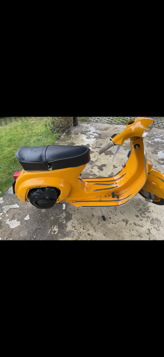

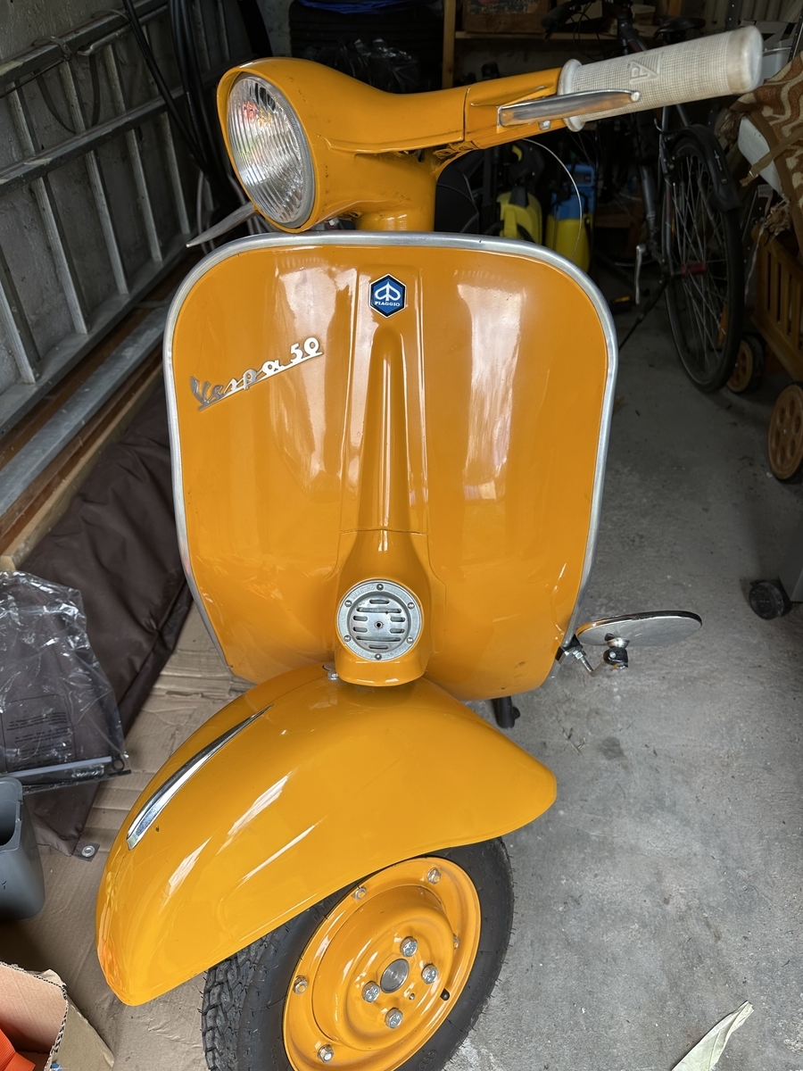

    Ich habe leider gerade nicht viele Bilder parat, aber hier zwei Bilder, vielleicht hilft es ein wenig.
    Hinten steht Vespa 50 L drauf (das war mir allerdings beim Kauf bewusst, dass das nicht zusammenpasst - zumindest gehe ich davon aus).

    Das ganze Teil...mh tja sieht jetzt nicht gerade aus das es eine 64er Erstserie ist..zumal wie Vorredner schrieb..Kleiner Seitendeckel und die seltene Blechhaube zu erwähnen wäre,auch sieht man vorne am Beinschild 6eck Emblem(Erste hatten 4eckemblem auch im Blech angedeutet)...kann aber auch sein das Schild getauscht wurde.......Denke das es so 68/69er sein könnte anderer Motor..usw..und dann hald Hübsch gemacht....
    Dass die nicht original ist, das ist mir letztendlich ziemlich egal.
    Da hätte man deutlich tiefer in die Tasche greifen müssen.
    Ich stell mir nur die Frage, wie das jetzt mit der Einzelabnahme nach §21 StVZO aussieht?
    Kann das Probleme machen, wenn die Nummern nicht zueinander passen?
    Letztendlich kann ich ja nicht mal die Erstzulassung eindeutig bestimmen - die eingeschlagene Nummer existiert ja gar nicht laut der diversen Listen.
    Kann da jemand was zu sagen?
