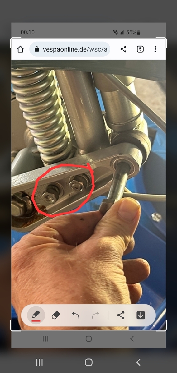

    Hast Du diese Muttern bei Deiner aktuellen Reparatur gelöst? Die sehen auf dem Bild nicht festgezogen aus.

    Danke für deine Antwort. Die Muttern habe ich gelöst weil ich gedacht habe ich könnte den Dämpfer dann besser einbauen. Das war aber bevor ich hier Hilfe bekommen habe.
