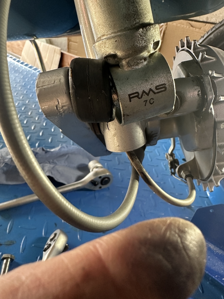

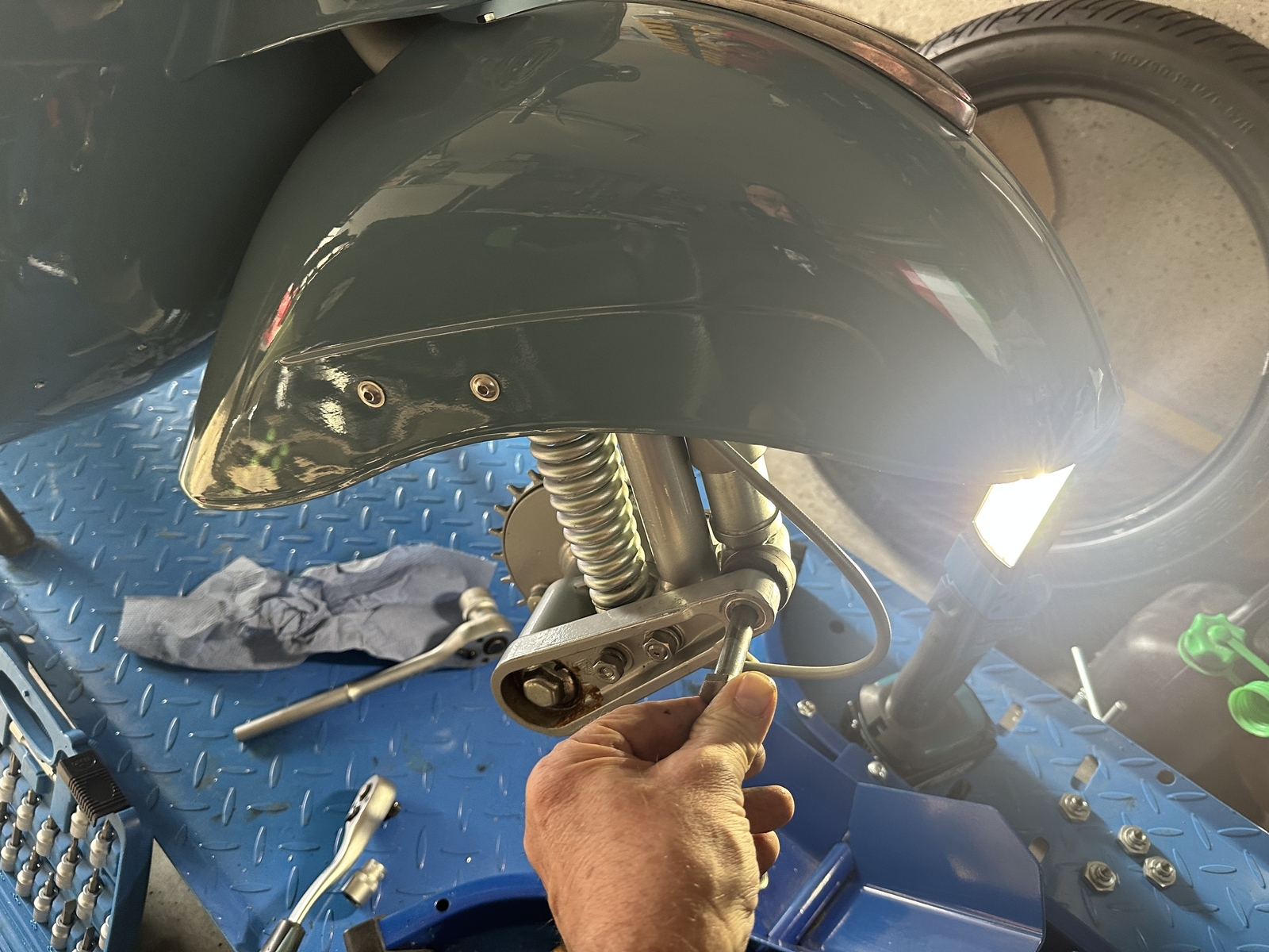

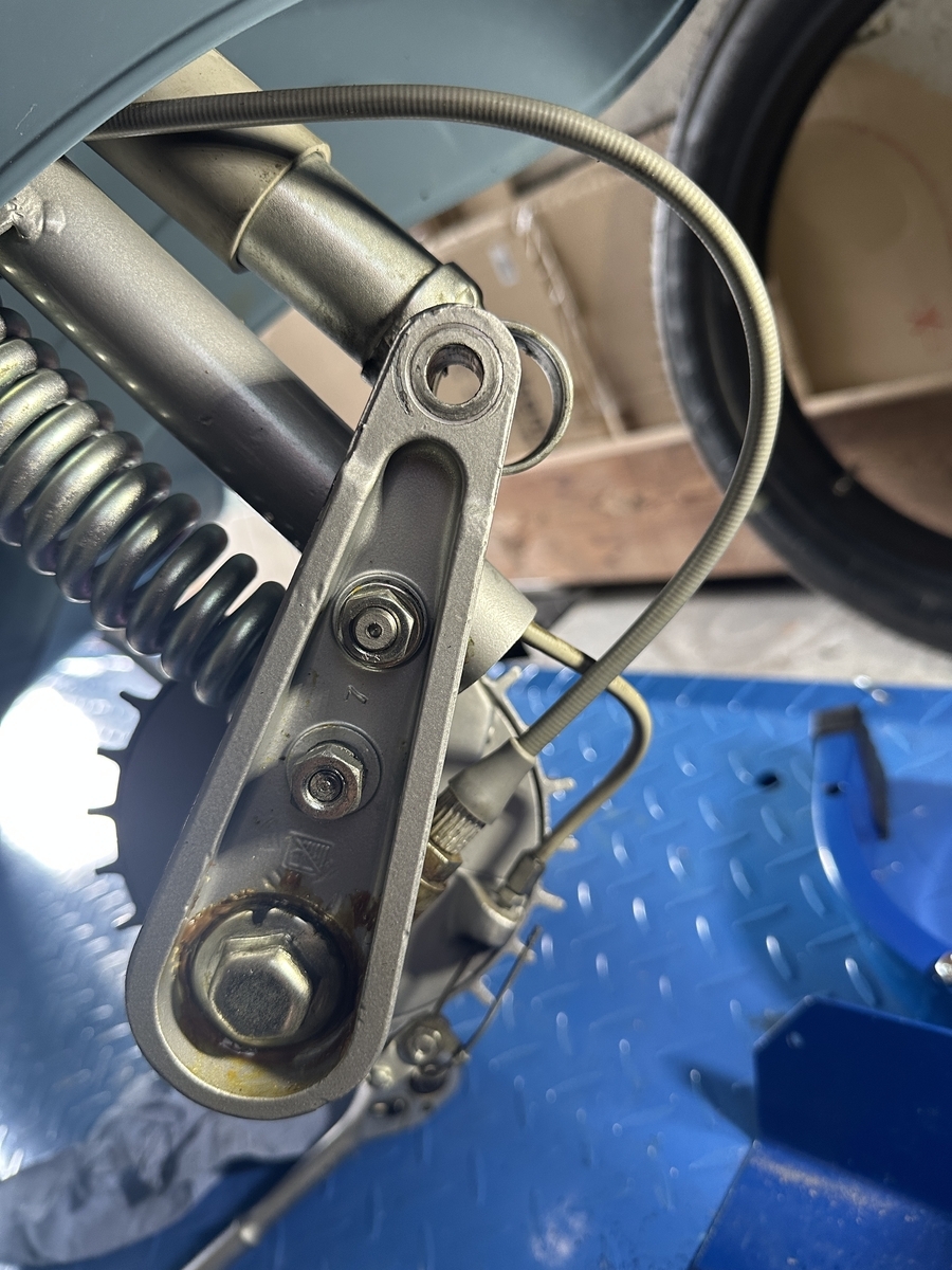

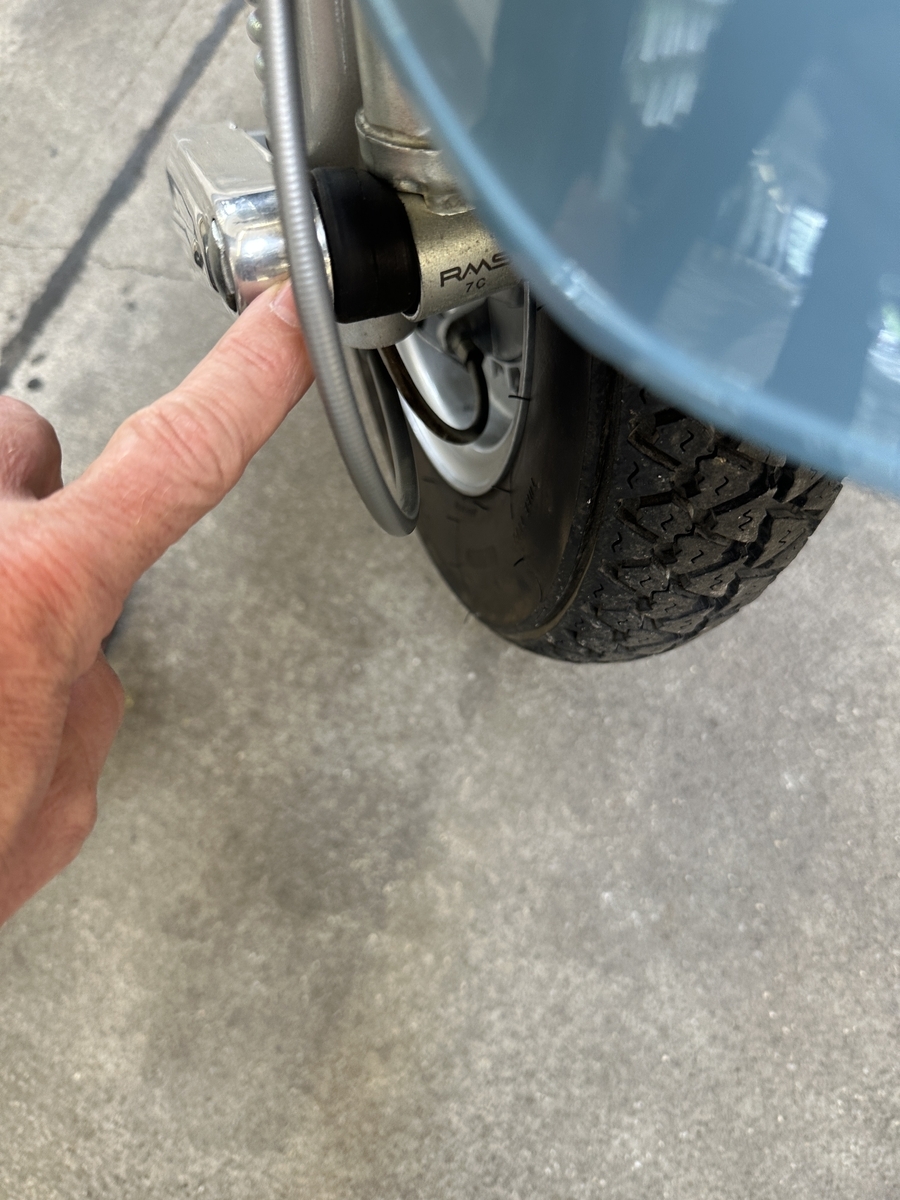

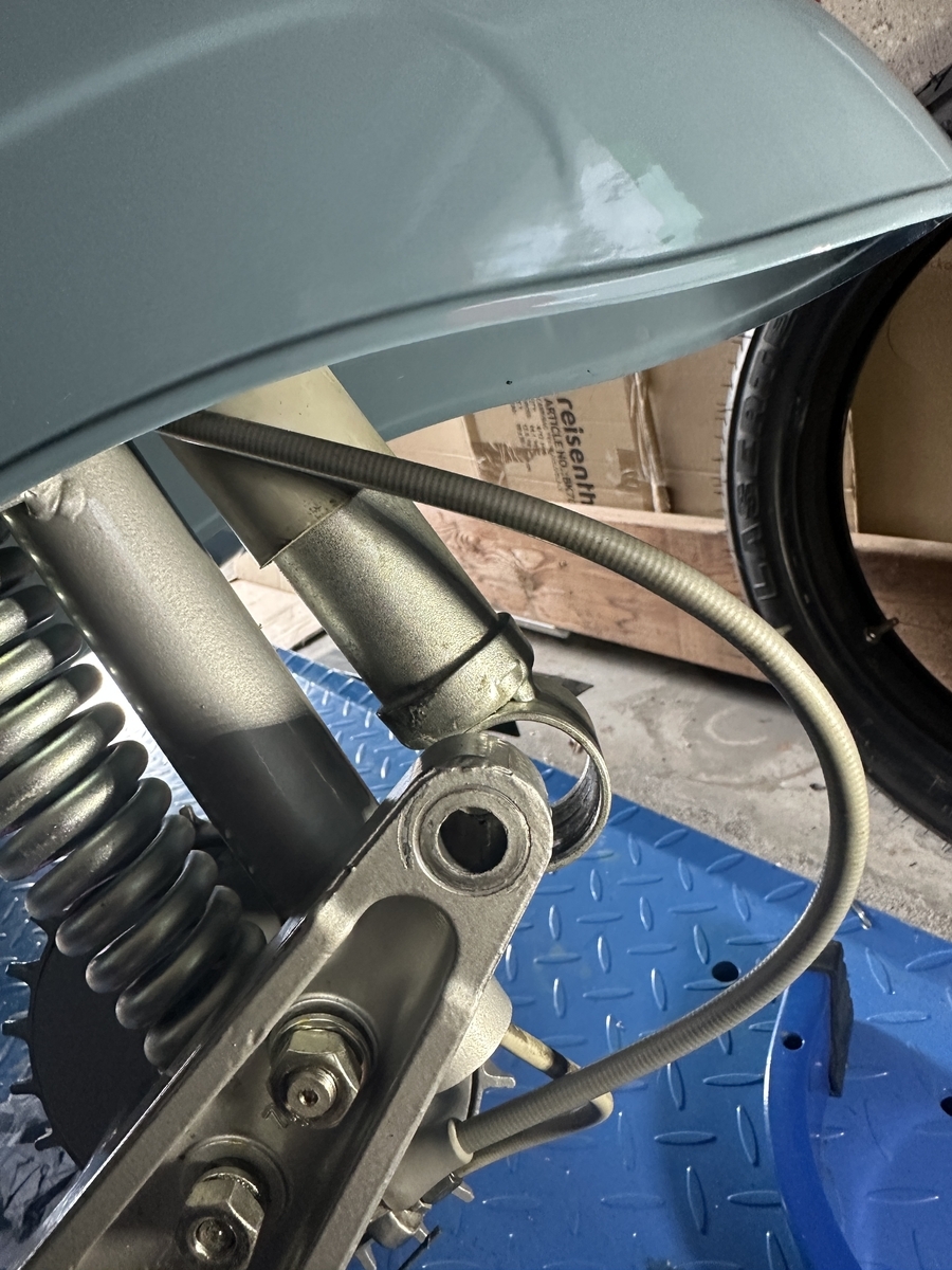

    Guten Abend,
    nachdem ich beim TÜV für eine Vollabnahme war hat der Prüfer folgendes beanstandet.
    An der Vorderseite Gabel die Aufnahme für den Stoßdämpfer. Gemeint ist das Gummilager.
    Sorry falls ich die falschen Begriffe wähle aber anhand der Fotos wißt ihr was ich meine.
    Meine Frage wäre
    Die Gumihülse sitzt nicht richtig. Muss diese Hülse komplett in dem Dämpfer (falls es einer ist :/) eingeschoben werden ?
    Bei einem Bild von einer neuen Gabel ist das wohl so. Jedoch habe ich hier einen Versatz. Gibt es eine Möglichkeit der Justierung ?
    Für Tipps bin ich echt dankbar.

    Der neue Dämpfer ist nicht mehr zu gebrauchen.
    Das Gummi ist normal fest einvulkanisiert bzw. es sitzt sehr stramm in dem unteren Auge.
    Im Video siehst Du wie es montiert wird.

    Du must die obere Schraube/Bolzen des Dämpfers lösen. Dann kannst Du den ganzen Dämpfer ausbauen und durch einen neuen ersetzen. Die Schwinge muss dafür nicht zerlegt werden.
    Sind eigentlich "nur" zwei Befestigungspunkte für den Dämpfer. Unter dem Schutzblech kann es eng sein um an die Schraube zu kommen.

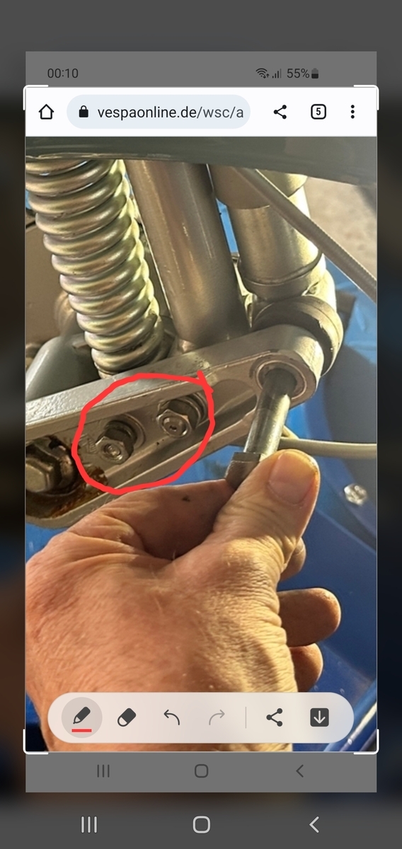

    Hast Du diese Muttern bei Deiner aktuellen Reparatur gelöst? Die sehen auf dem Bild nicht festgezogen aus.

    Danke für deine Antwort. Die Muttern habe ich gelöst weil ich gedacht habe ich könnte den Dämpfer dann besser einbauen. Das war aber bevor ich hier Hilfe bekommen habe.

    Hallo...hier ist nochmal Berndt...ich logge mich nicht so oft ein, daher die Nachricht erst jetzt. Bei mir ist auch dieser Gummi aus der Stoßdämpfer Aufnahme gerutscht. Ich habe mir eine Runde Scheibe gemacht.
    Das Loch in der Scheibe hat den Durchmesser der Schraube , 8mm glaube ich, und der Außendurchmesser ist etwas größer als der Innendurchmesser des Rohres aus dem der Gummi gerutscht ist. Diese Scheibe zwischen Stoßdämpfer und Schwinge verhindert nun das der Gummi wieder rausrutschen kann. Wenn du magst komme ich mit der Vespa nochmal vorbei oder du zu mir...
