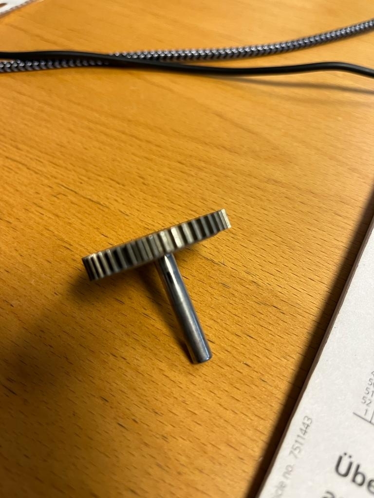

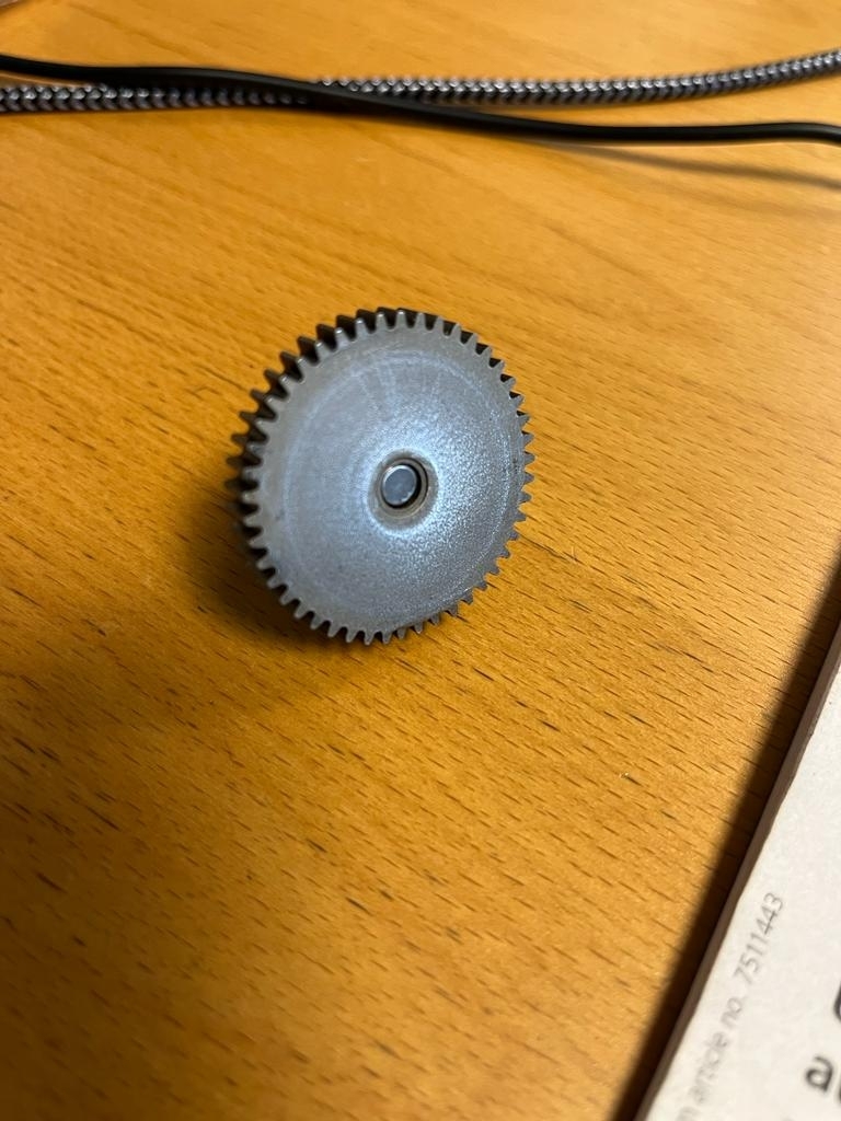

    Unter dem Deckel sitzt das Zahnrad. Das mal heraus nehmen und alles reinigen. Neues Fett ist auch gut.

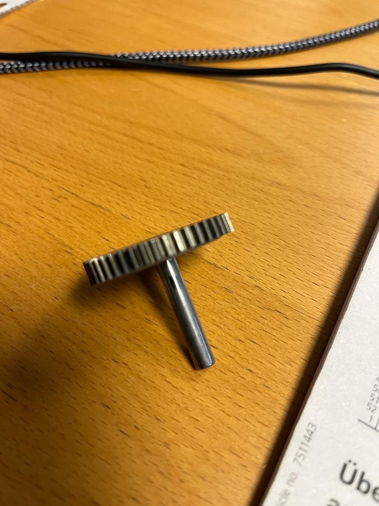

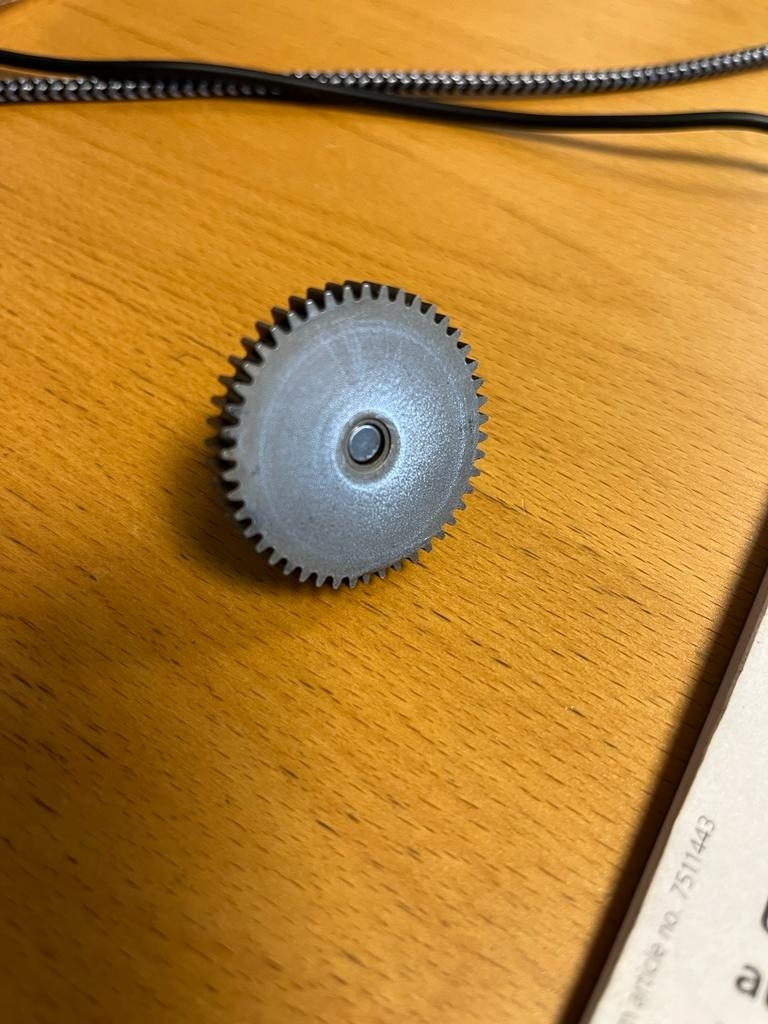

    Cosa 1 200
    • May 23, 2023 at 09:40
    Moin Volker PKXL2,
    das habe ich auch schon versucht. Leider ohne Erfolg. Hier nochmal der Zustand der Welle mit Zahnrad
