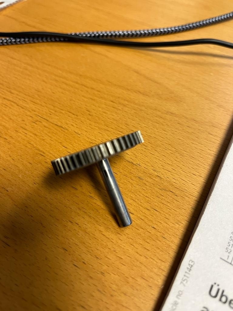

    Moin Volker PKXL2,
    das habe ich auch schon versucht. Leider ohne Erfolg. Hier nochmal der Zustand der Welle mit Zahnrad
