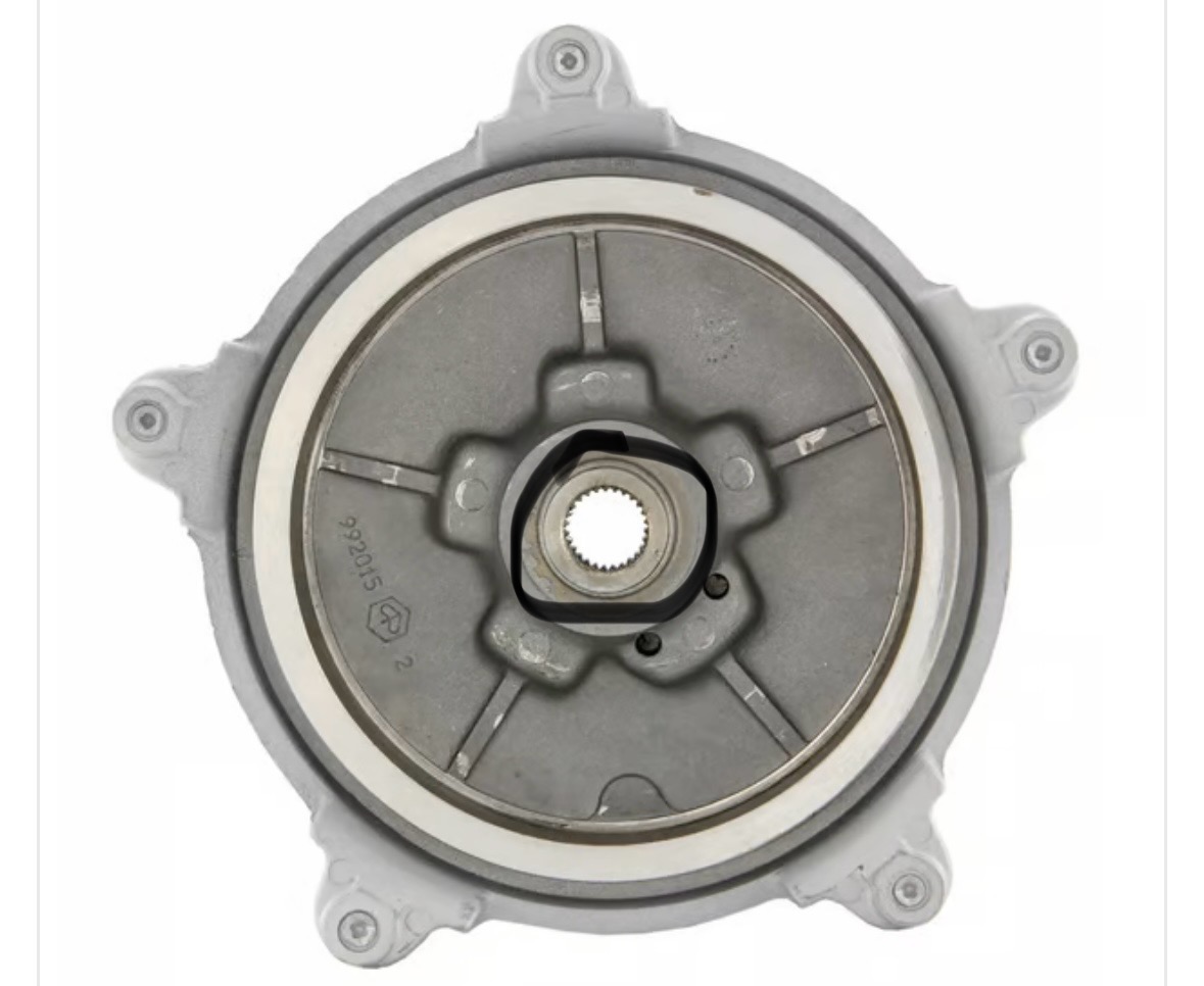

    Muss die Antriebswelle dafür eigentlich raus? Oder reichen die 4 Zahnräder, damit man ordentlich ran kommt? Das Kickstarterritzel sollte ja auch so raus gehen, weis nur nicht ob die Primär rausgeht während die Antriebswelle noch drin ist?
    Habe heute schon mal alles zerlegt nach Feierabend, damit morgen Zeit für das Spalten und den zusammenbau ist. Habe an der Bremstrommel hinten gesehen das leicht Öl am "Konus" ist der zum Simmering/Lager ansteht, ist das normal?
    3,204
    31,849
    5,708
    • March 20, 2024 at 20:00
    • #65
    Das passt so auch.
    Wenn das Öl nur bis zum Simmering steht ist alles ok.

    Das passt so auch, bedeutet das es auch mit eingebauter Antriebswelle geht?
    Hier war leicht Öl (siehe Bild)
      • 125.64 kB
      • 1,179 × 966
    3,204
    31,849
    5,708
    • March 20, 2024 at 21:53
    • #67
    Ja, das geht.

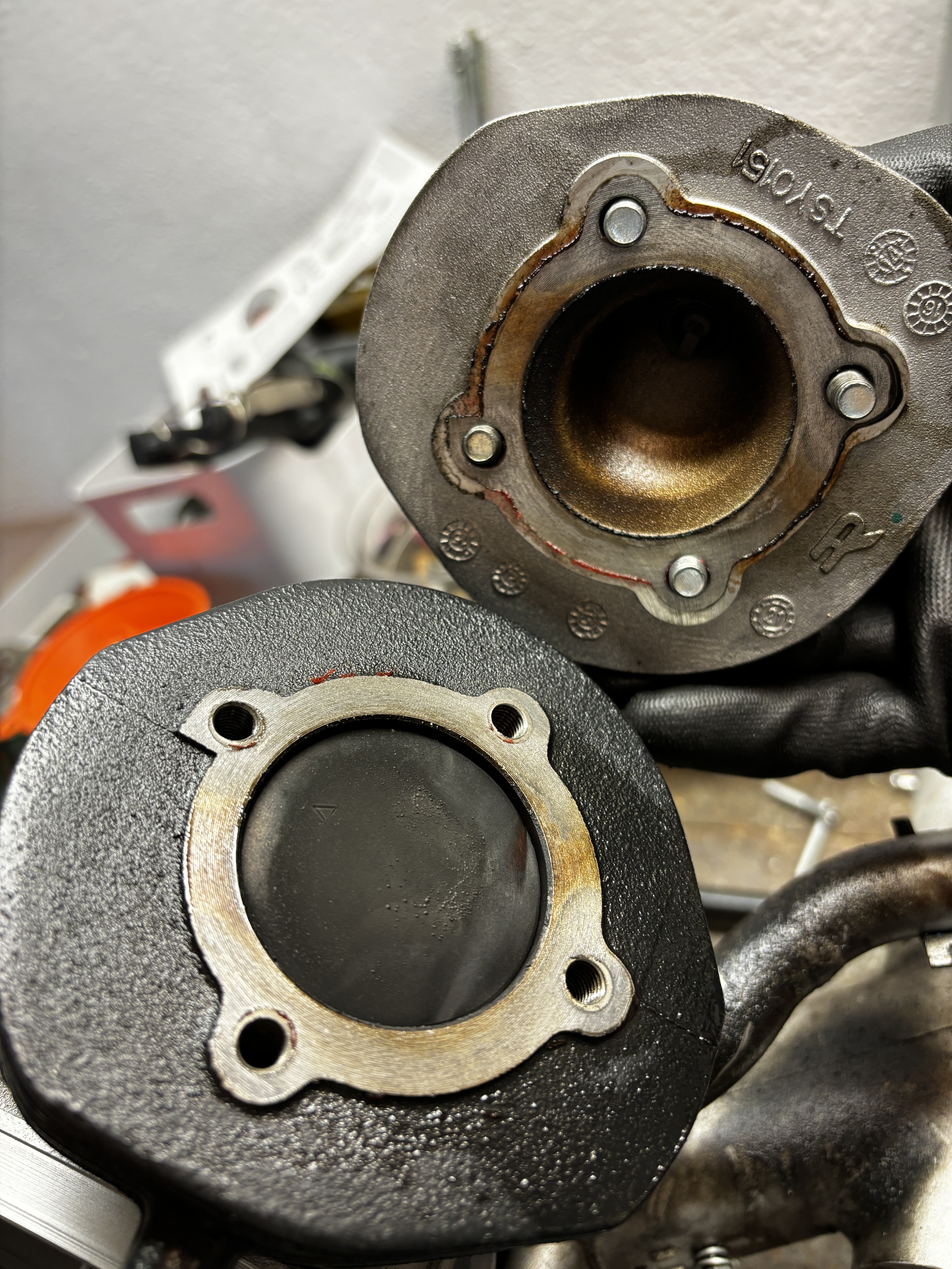

    Eine andere Frage, ist das normal das der Kolben nach 130km so schwarz ist?

    Fährst du Mineralisches oder Synthetik Öl? (jetzt bitte keine Marke) ? Du solltest auch genau 1:50 Gemisch fahren und nicht 1:40, nur weil ein neuer Zylinder verbaut wurde, damit dieser sich angeblich besser einfährt... Aber das weist du ja sicher selbst!

    Zitat von Langebua
    Servus Volker, das ging tatsächlich nicht mit eingebauter Welle. Da war kein Platz um die primär rauszufummeln. Habe dann alles zerlegt.
    Ist mMn. zu fett.
    Entweder zu viel Öl im Gemisch und es kann nicht sauber verbrannt werden oder zu große HD oder beides.
    Fürs einfahren brauchts weder fettere Düse noch mehr Öl oder sonst irgendeine dieser Urbanlegends.
    Einfach den Hahn voll auf!
    "during baaaaawaaaaaahm the rings are in full ring sealing mode"
    Wenn das richtig eingestellt ist und die Kanten vom neuen Zylinder gebrochen sind, dann fehlt sich da nichts! Im Gegenteil! Beim Wechsel von Belastung und Entlastung liegt die viel größere Gefahr beim Ring. Sprich: Wenn er so dahin tuckert! Dauerlast ist da deutlich besser für die Ringe!

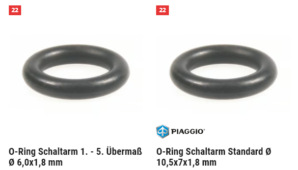

    Am Kupplungsdeckel hab ich gesehen hängen unten paar Öltropfen, scheint laut google ein bekanntes Problem zu sein, allerdings verwirrt mich der SIP Shop bisschen, wieso sind da so dermaßen unterschiede in den größen?
    Da ich keinen O Ring auf lager habe, würde ich im Bauhaus einen holen. Wisst ihr ob O Ring gleich O Ring ist, oder gibt es unterschiede zur Ölbeständigkeit? Und wenn ja, welcher ist denn der richtige? Sifft nicht viel, aber alle paar Tage ein Tropfen ist das schon.

    Standard ist wie oben bei dir gezeigt, 10,5x7x1,8 mm. Jetzt gibt es glaube ich noch zwei Übergrößen. Die wird wohl nichts anderes übrigbleiben, als den Ring rausdrücken und einen auf fishing by Expedition zu machen...

    Habe im örtlichen Motorradladen ein Universalset für O-ringe gekauft, da war gottseidank einer in sehr ähnlicher Größe (eher bisschen dicker), habe den dann am Samstag verbaut und somit alles finishen können. Vespa ist nun trocken und sprang auch direkt wieder an.
