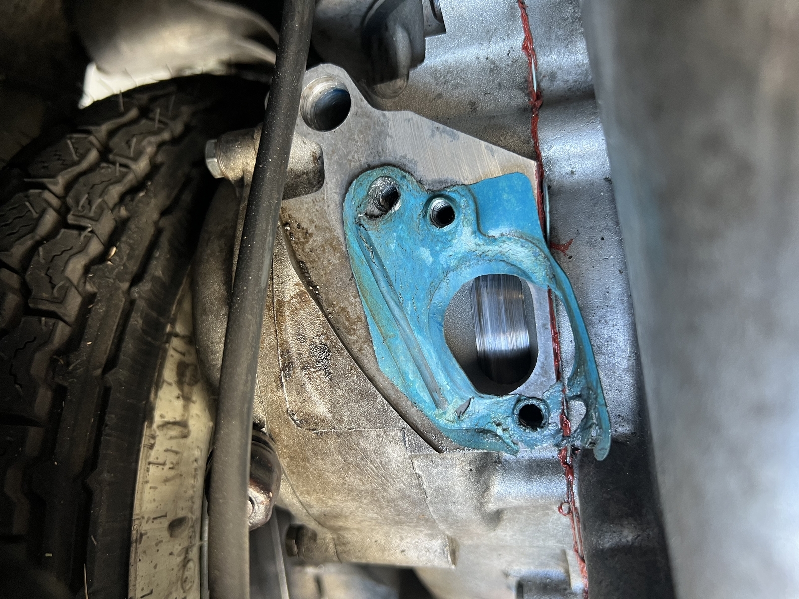

    Hallo Zusammen,
    meine PX 200 zieht irgendwo Richtung ASS/Vergaser Falschluft. Ich bin absoluter Leihe und hoffe auf Eure Hilfe.
    Festgestellt hab ich es durch folgendes:
    - umso geringer der Choke umso höher die Leerlaufdrehzahl.
    - wenn ich Bremsenreiniger Richtung Vergaser/ASS sprühe geht der Motor fast aus.
    Motor ist komplett neu gelagert und gedichtet, weshalb ich den erstmal ausschließe.
    Den Vergaser habe ich zwar auch neu abgedichtet allerdings trau ich meiner eigenen Arbeit nicht mehr 😂
    Zudem ist mir aufgefallen, dass scheinbar eine Schraube fehlt (s. Bild).
    Habt Ihr Tipps wie ich am besten vorgehe ?

    Die Schraube MUSS DA ABER REIN !
    Unter dem Teil sitzt Dichtungsgummi, das Recht fest gedrückt werden muss. Ohne diese Schraube sitzt der Vergaser zumindest leicht schief und zieht Falschluft.

    Das ist nur der Ölpumpendeckel, da gehört keine Schraube rein sondern die Ölleitung. Da die bei Dir fehlt gehe ich mal davon aus das deine Getrenntschmierung deaktiviert wurde.
    Wenn Falschluft , dann zieht er die woanders. Die Getrenntschmierungs SI Vergaser haben keine Stehbolzen zum verschrauben, sondern lange Passschrauben die direkt im Gehäuse verschraubt werden, da verrutschen gerne mal die Dichtungen zwischen Gehäuse und Vergaserwanne oder Vergaser und Vergaserwanne. Ich würde da mal den Fehler suchen.

    Da hat der MBT / T4 aber sowas von Recht !!
    Hab mich durch die grosse Öffnung zur Schraube verleiten lassen rotwerd-).

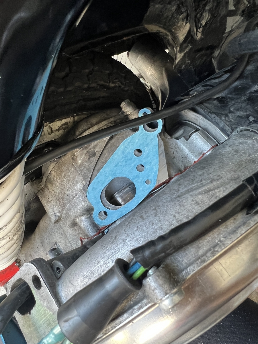

    Das könnte das Problem sein oder ?

    • June 15, 2023 at 18:44
    Würde glatt behaupten.... ja
    P.S. Das ist die Dichtung die zwischen Vergaserwanne und Vergaser sitzt. Die Dichtung die da hingehört sieht anders aus.

    Ich hab sogar noch einige richtige da, verrutscht aber beim schief anschauen schon. Kann ich die mit etwas fett oder so fixieren ?
