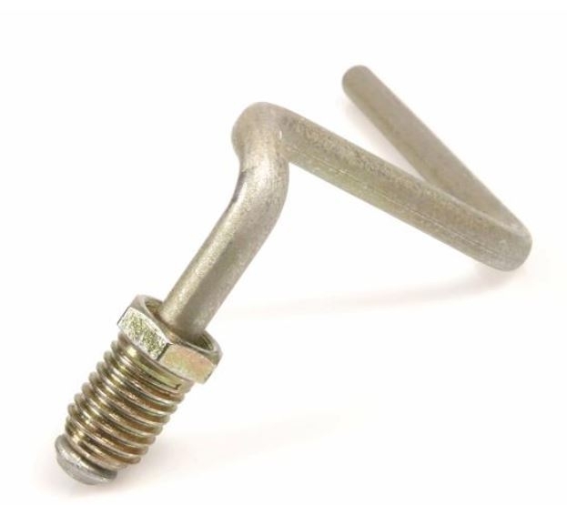

    Das ist nur der Ölpumpendeckel, da gehört keine Schraube rein sondern die Ölleitung. Da die bei Dir fehlt gehe ich mal davon aus das deine Getrenntschmierung deaktiviert wurde.
    Wenn Falschluft , dann zieht er die woanders. Die Getrenntschmierungs SI Vergaser haben keine Stehbolzen zum verschrauben, sondern lange Passschrauben die direkt im Gehäuse verschraubt werden, da verrutschen gerne mal die Dichtungen zwischen Gehäuse und Vergaserwanne oder Vergaser und Vergaserwanne. Ich würde da mal den Fehler suchen.

    Da hat der MBT / T4 aber sowas von Recht !!
    Hab mich durch die grosse Öffnung zur Schraube verleiten lassen rotwerd-).
