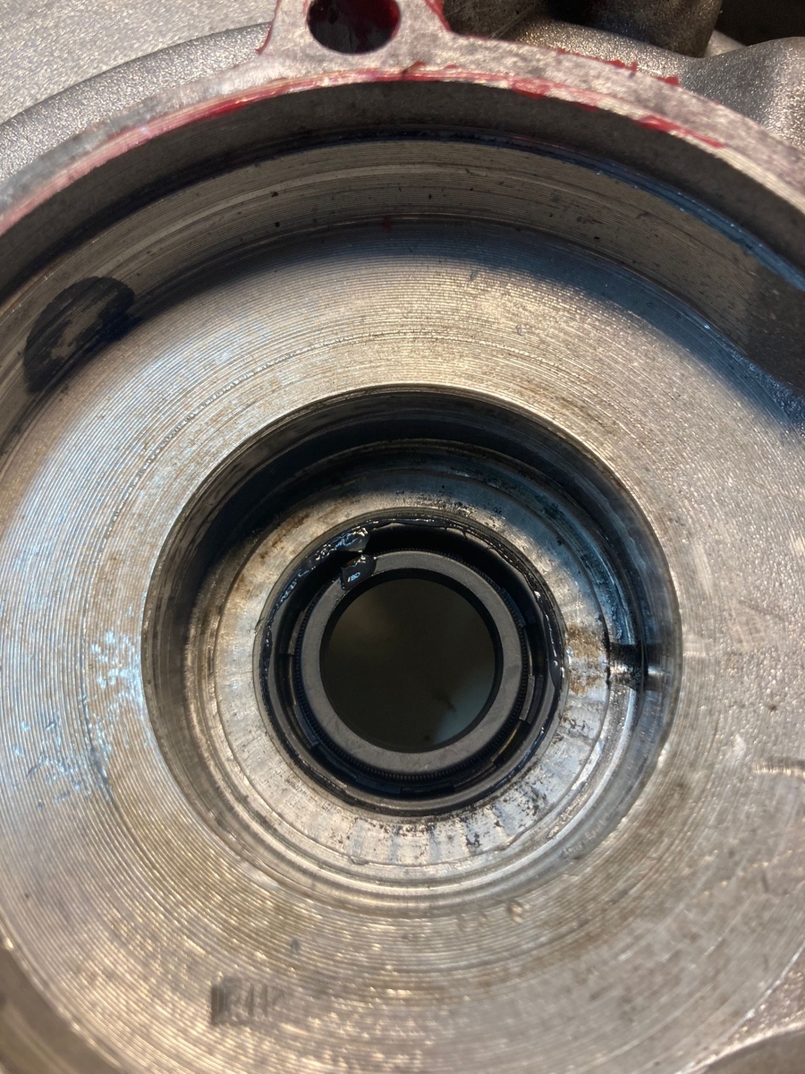

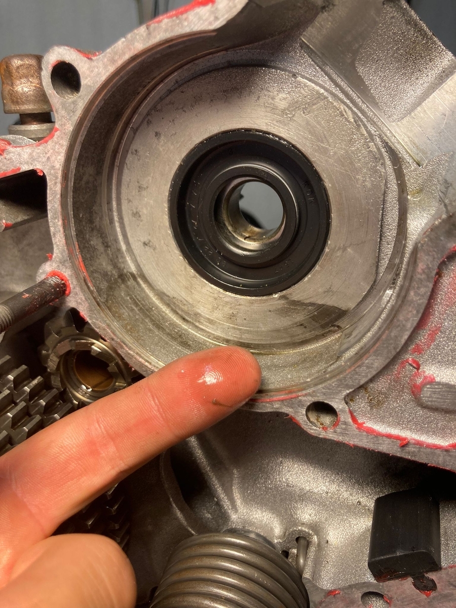

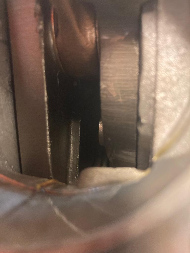

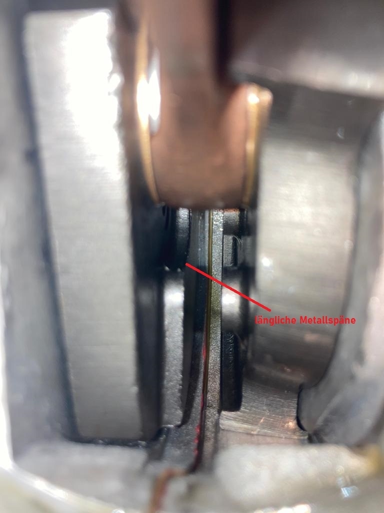

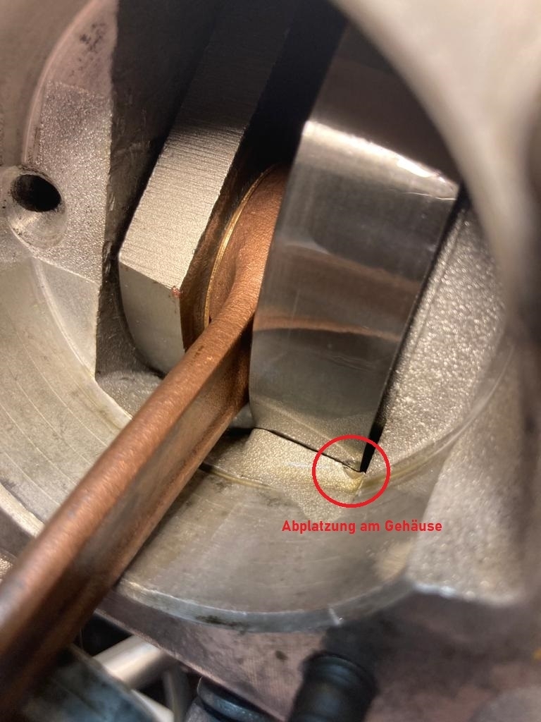

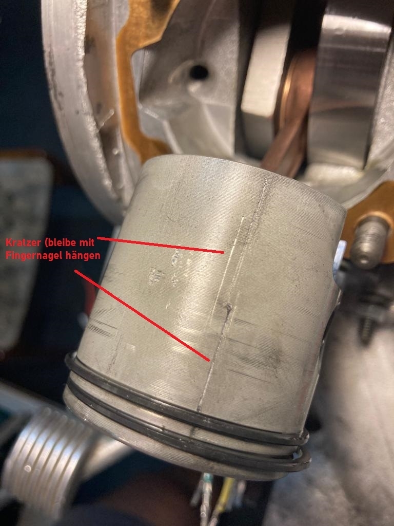

    Moin Leute,
    bin seit einiger Zeit dabei meine erste Vespa Revision durchzuführen. Als ich heute das Polrad montieren wollte, ist mir per Zufall aufgefallen, dass sich ein Metallstückchen am Kolben befand. Der Motor lies sich meines Wissens nach gut mit der Hand kicken und alle hörte sich auch gut an (der Motor lief noch nicht). Ich habe den Zylinder abgebaut und siehe da: Kratzer am Zylinder und Kolben, mehrere Metallspäne an der neuen Kurbelwelle sowie kleinere Abplatzungen am Gehäuse waren sichtbar. Auch das Öl war gräulich verfärbt was auf Metallspähne deutet (siehe Foto). Dass ich den Motor nochmal spalten muss weiß ich. Als kleiner Hinweis, bin von einer 20 auf 19 Kurbewelle umgestiegen. Jetzt stellen sich mir allerdings einige Fragen:

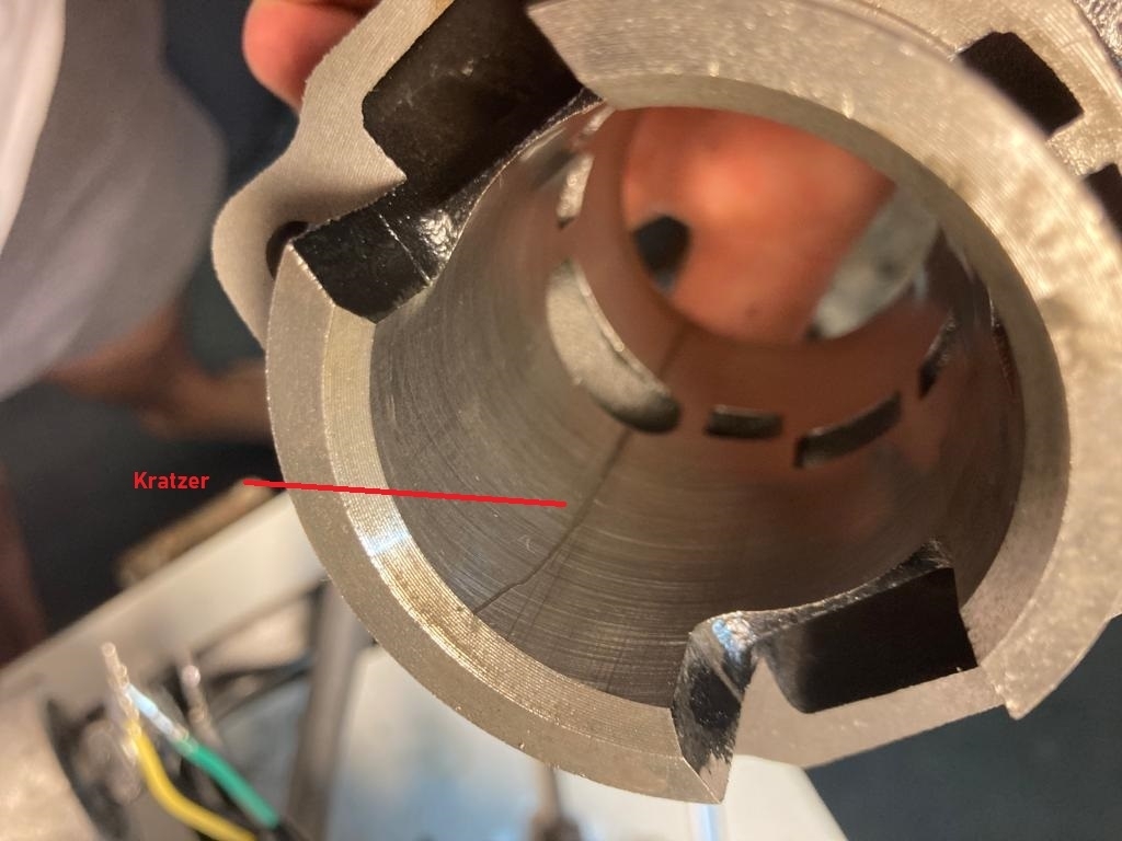

    1. Ist der Zylinder/Kolben/Kurbelwelle noch verwendbar (sind alles Neuteile) ?
    2. Kann es sein, dass die Kurbelwelle am Gehäuse gerieben hat und deswegen die Abplatzungen erkennbar sind ?
    3. Brauche ich eine neue Papierdichtung oder kann ich die alte verwenden für den Zusammenbau (ich habe zusätzlich Dichtpaste genutzt) ?
    4. Da der Motor noch nicht lief, sondern nur von mir mit der Hand gekickt wurde, muss ich alle Teile nochmal ausbauen und reinigen ? oder reicht es aus, wenn ich nur den "Ort des Geschehens" reinige und analysiere.
    5. Hat jemand generell eine Ahnung was hier das Problem sein könnte ??

    Du solltest als erstes die Herkunft und das Material ( Aluminium ? ) der "Späne" feststellen.
    Dafür muss der Motor noch einmal gespalten werden.
    Deine Frage nach der Wiederverwendung der Papierdichtung überlese ich mal...

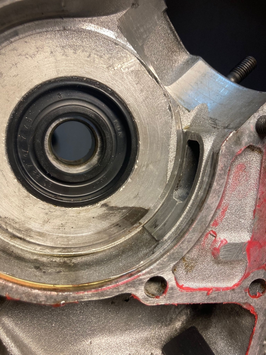

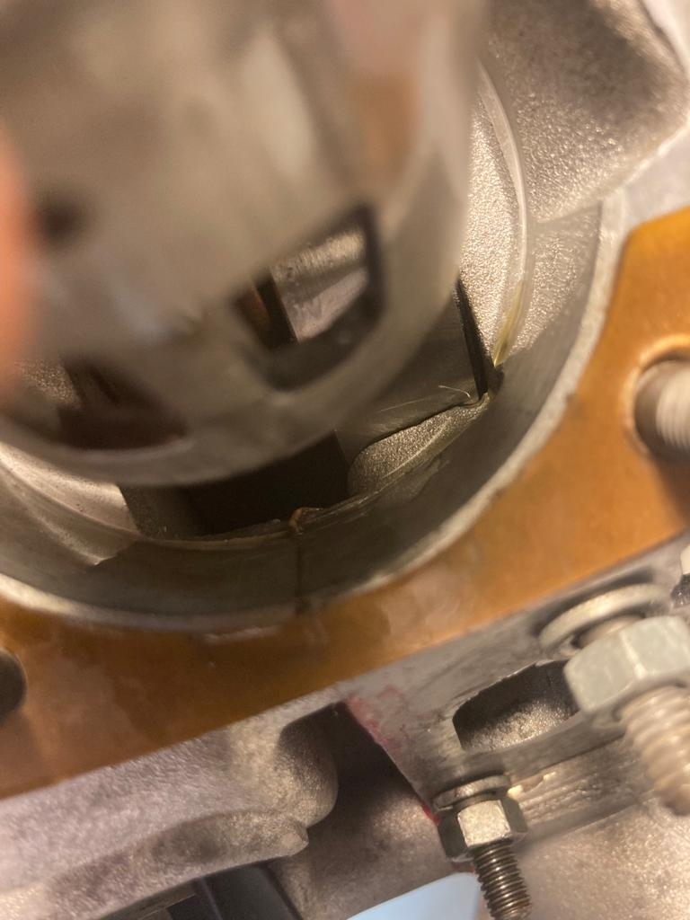

    Das lette Foto spricht für den Gehäiseteil des Drehschiebers.

    Moin
    Dichtungen immer neu. Kosten nicht die Welt
    Rest wie Fantine schrieb zerlegen.
    Würde drauf tippen das das abgeplatzte Stück vom Gehäuse sich am Kolben, Zylinder und Kuwe verewigt hat.
    Gruß Marco

    Ich würde, wie von Fantine schon geschrieben, erst einmal den Motor öffnen und gründlich untersuchen. Da könnte noch einiges für die Bestellung dazukommen.
    Der Abplatzer am Gehäuse auf dem letzten Bild ist nicht tragisch. Du musst Dir halt ein Bild davon machen, wohin sich die Späne überall begeben haben. Das Lichtmaschinenseitige Lager würde ich in jedem Fall sehr gewissenhaft prüfen und spülen. Im Zweifel tauschen.

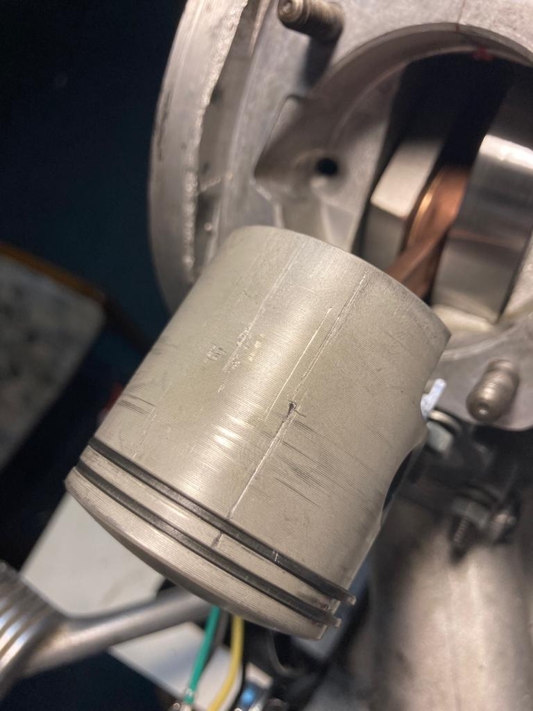

    Zur Frage zum Zylinder:
    Ich würde den noch fahren.
    Einfach mit feinem Schmiergelpapier quer zur Laufrichtung etwas verschleifen (nicht viel und nicht den ganzen Kratzer raus, sondern nur etwas verschleifen so dass keine harte Kante dran ist.
    Kolben selbes Spiel.
    Kontrollieren ob die Ringe schön freigängig sind! Gerade da an der Stelle wo der Kratzer über den Ring läuft, sollte er nicht "hakeln".
    Kannst aber auf jeden Fall noch fahren das Ding.

    Tendenziell stimme ich HansOlo zu - aber entscheiden würde ich das erst nach Motoröffnung ( Vielleicht brauchst du mehr Teile als gedacht..,.)

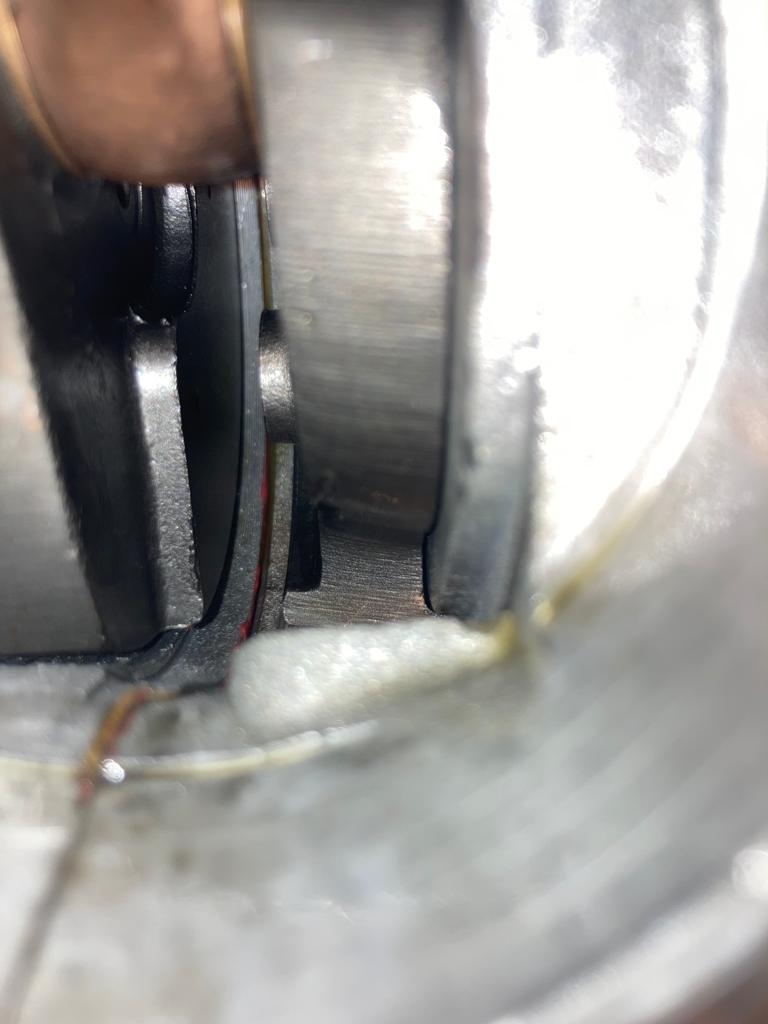

    Moin Leute HansOlo  Fantine  Menzinger  Creutzfeld
    habe heute den Motor erneut geöffnet.

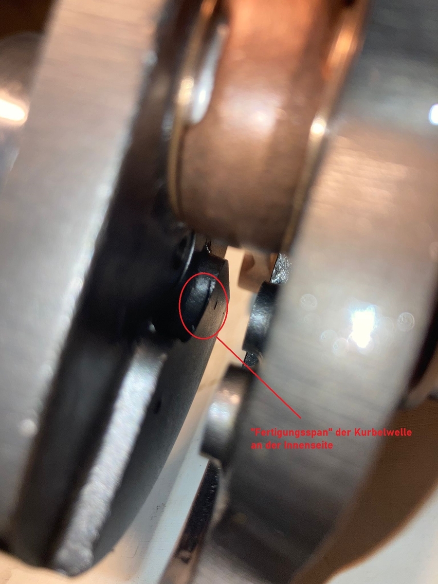

    Ich habe ein länglichen Span direkt unter der Kurbelwelle gefunden. Ich habe so das Gefühl, dass es ein "Fertigungsspan" sein könnte, da ich ein weiteres noch direkt in der Kurbelwelle gefunden habe (siehe Foto). Der längliche Span war magnetisch. Desweiteren fand ich die Kurbelwelle sehr "scharfkantig". Da es meine erste Motorrevision ist, habe ich nicht so richtig auf den Zustand vor dem Einbau geachtet. Ich habe mich vlt einfach zu leichtfertig auf die Neuteile verlassen.
    Ansonsten waren weit und breit keine weiteren Abriebe zu erkennen. Auch die anderen Komponenten waren sauber. Der Simmerring (Kuluseitig) war spanfrei und intakt. Das Kugellager (Limaseitig) klemmt noch an der Kurbelwelle, ich werde es am Freitag beim Profi trennen und begutachten lassen, da ich derzeit keine Zeit habe. An meinem Finger sieht man, dass das Öl nicht grau getrübt ist und von daher spanfrei. Es kann außerdem sein, dass am Drehschieber wie vorher festgestellt, etwas abgeplatzt ist und sich das ganze in den Zylinder verschleppt hat. Allerdings habe ich auch hier den Zustand vorher nicht vor Augen, weil ich erst seit ein paar Stunden weiß was ein Drehschieber ist.
    Also mein Fazit:
    Die Kurbelwelle werde ich von jeglichen Metallresten befreien und erneut einbauen. Zylinder/Kolben am Kratzer entgraten und auch wieder verwenden. Das mit der Papierdichtung hat sich spätestens beim erneuten Spalten des Motors erledigt. Ggf. neues Lager werde ich noch zusätzlich bestellen.
    Hat jemand noch Einwände/ Verbesserungsvorschläge/Anmerkungen ?

    • July 12, 2023 at 22:25
    Moin
    Deine Drehschieberdichtfläche ist im Arsch ...
    Die dicke Riefe darf da nicht sein. Darüber zieht der Motor Falschluft und dreht hoch. Wie tief ist die Kerbe?
    Da hat was zwischen Kuwe und Gehäuse gelegen.
    Und die Kuwe hat seitlich am Gehäuse geschliffen....

    • July 13, 2023 at 09:14
    Das was Creutzfeld sagt. Leider.
    Der Drehschieber könnte es hinter sich gehabt haben.
    Zumindest ruhig laufen im Stand wird schwer.
    Bastel es um auf Membran. Ist der wenigste Aufriss und kommst rel. günstig weg.
    Brauchst nur einen entsprechenden Ass und dann kannst auch gleich den ganzen Drehschieber wegmachen und dafür einen ordentlichen Einlass.
    Fährt sich mMn. eh viel angenehmer.

    Echter Blindversuch: Sind die Motorhälften nummerngleich ( wegen der Fißdichtung nicht zu erkennen )?
    Ich frage wegen des Fremdkörpers, der die Furche im Drehschieber verirsacht haben könnte, aber nach meiner Ansicht nicht von da stammen kann.
    enn das Teil nicht ein externer Fremkörper ist, stammt es am ehesten von den ineinandergreifenden Rändern des Kurbelhauses...
