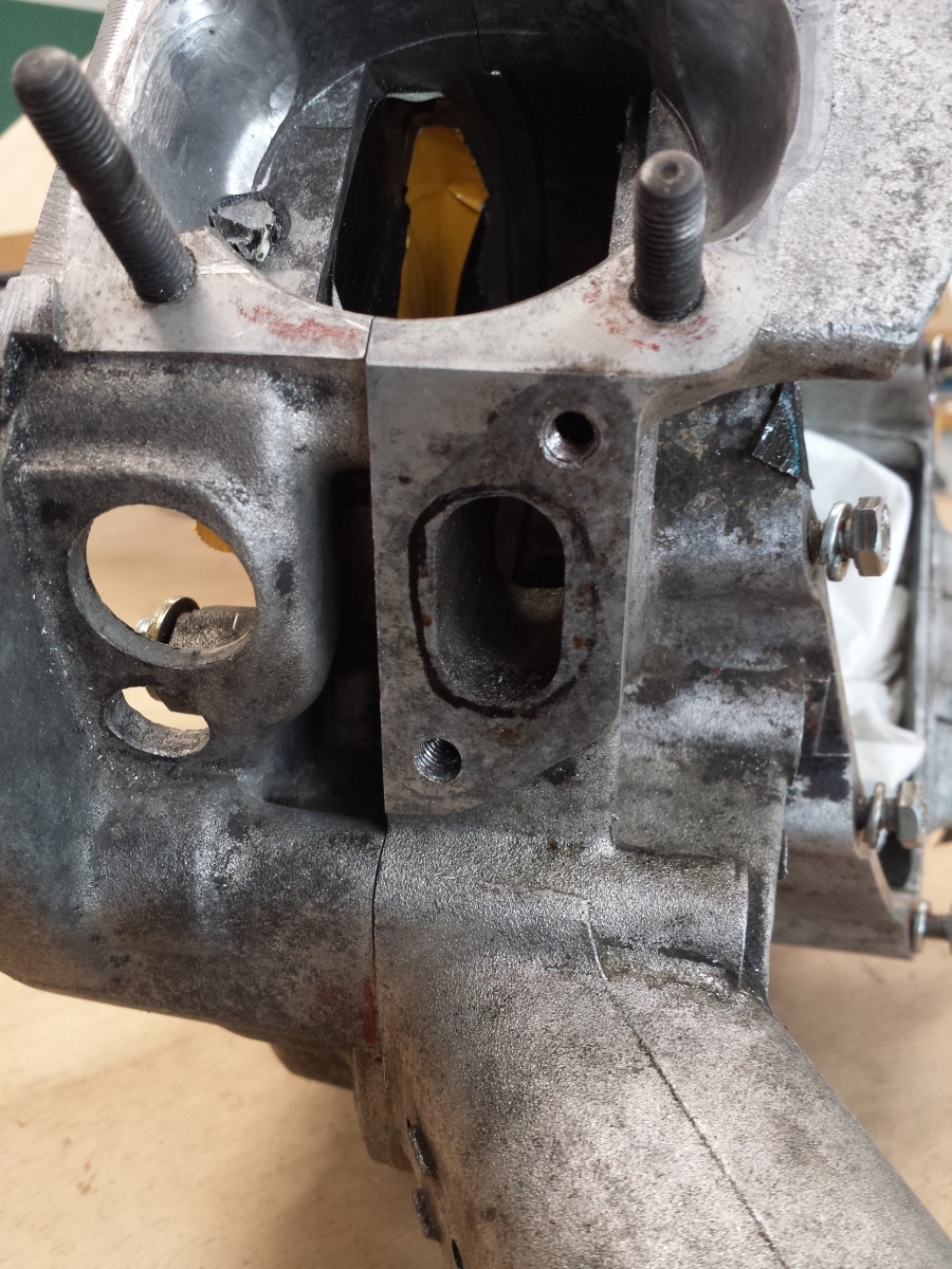

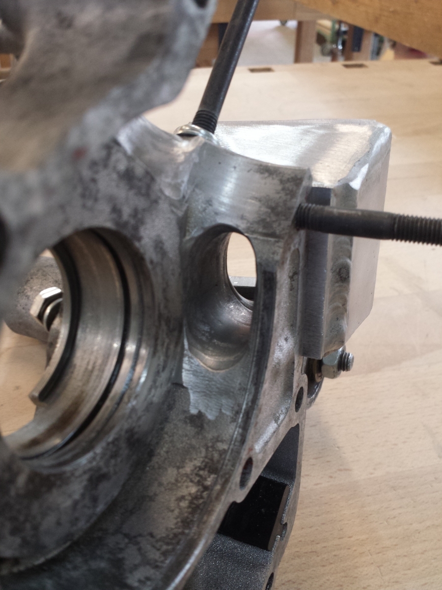

  • die Bohrung ist Serie! Keine Sorge. Dadurch soll das Lager simmerrimgseitig besser mit Gemisch geschmiert weden.
    Wenn der Drehschieber durch ist, klemm den Membranschnorchel dran und bau ne gelippte Welle ein, wie schon gesagt.

    du solltest eher den Dremel schwingen und das Loch so weit machen wie es geht... das ist gut für den Gasstrom.
    Ein loch wie dieses mit Lippenwelle sollte dienlich sein.
    Auf der Außenseite so viel wegnehmen, dass der ansauger nahtlos draufsitzt (auf den Bildern beispielhaft für meinen gebastelten Membranblock) geht sicher schöner als ich das gelöst habe.
    Ne neue Welle ist schnell geordert. Oder meinst du, du willst versuchen, den Drehschieber wieder in Ordnung zu bringen?

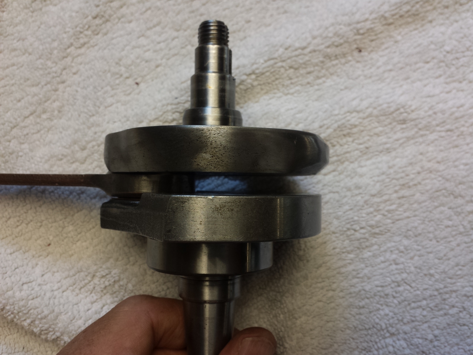

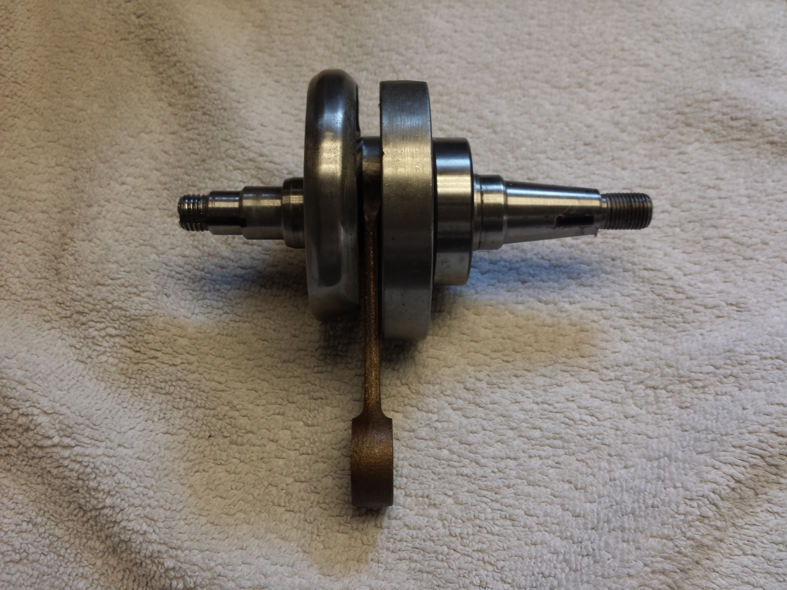

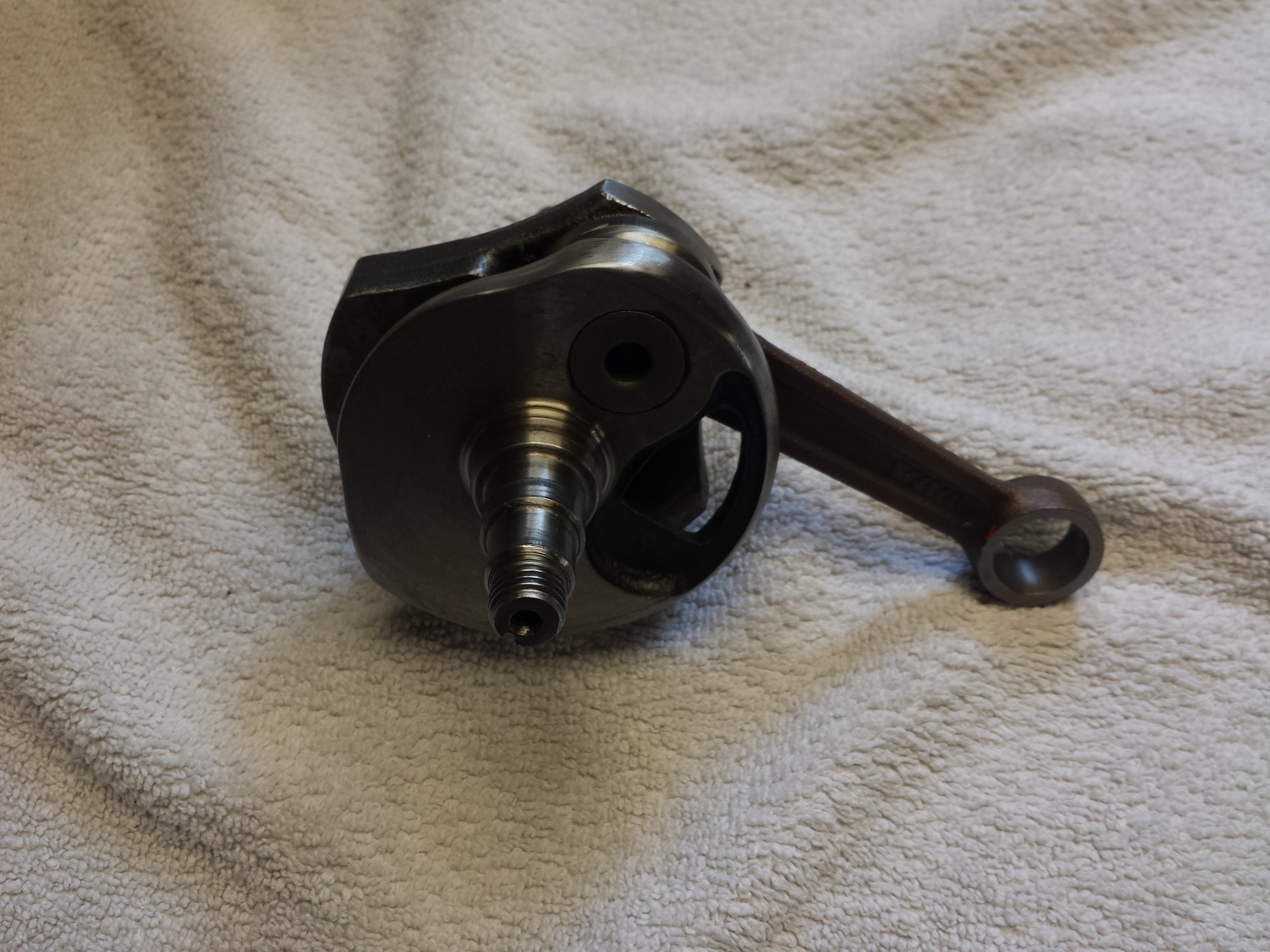

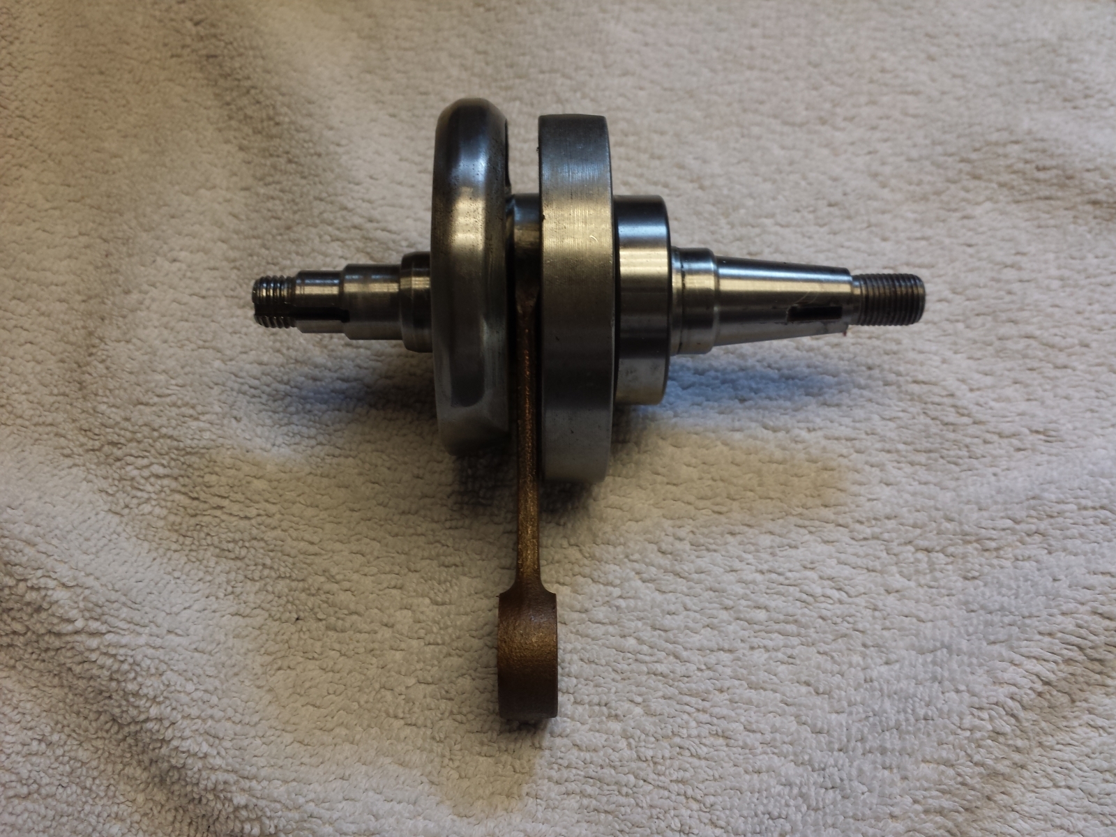

    Da du schon ein Foto von der Schmierbohrung eingestellt hast; Hast du auch Bilder vom Drehschieber und der Steuerwange der KW ?

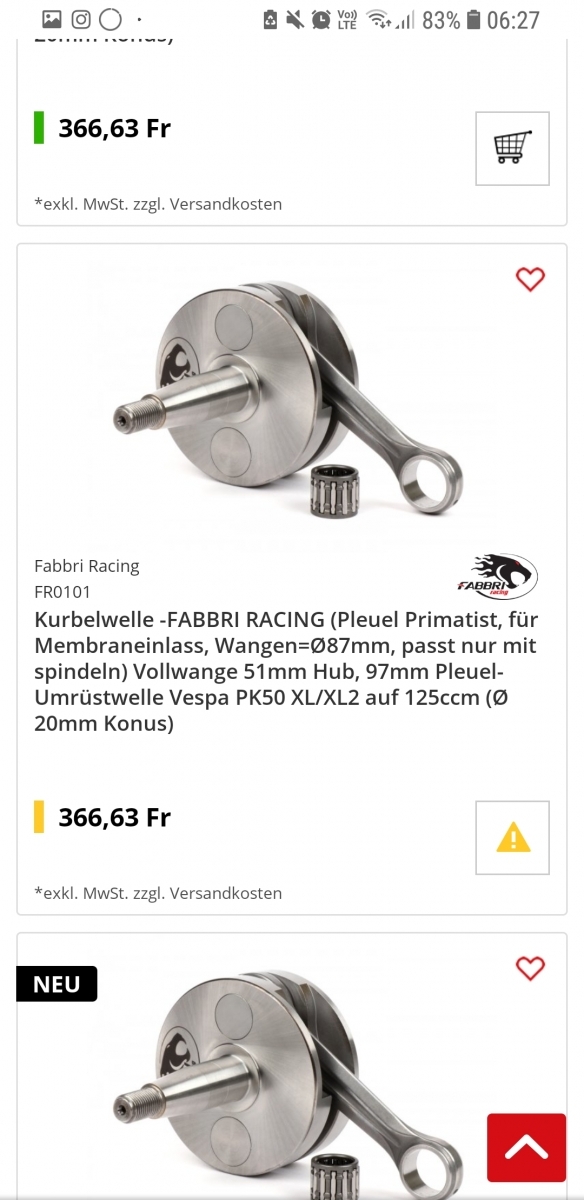

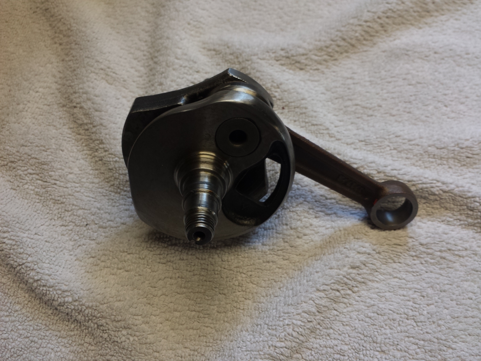

  • Ja werde ich noch Hinzufüge sobald ich wieder in der Werkstatt bin, die Drehschieberfläche habe ich aber schon bereit aufgedremmelt. Die kurbelwelle die ich habe ist diese (Bild). Darum dachte ich mir anstatt ne neue welle zu kaufen schweisse ich das gehäuse auf und kann beim Einlass noch mer Material wegnehmen sodas der Gasstrom besser fliest.
    Ich bin noch in der Lehre also muss ich ein bisschen sparsam umgehen😅
