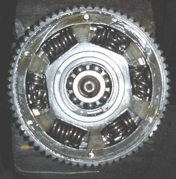

    Laut deiner Beschreibung könnten bei dir ein oder alle Primärfedern gebrochen sein!?!
    Macht sich durch ein starkes rucken beim Anfahren bemerkbar... Wenn du den Motor öffnest, gleich mit erneuern.

    • May 8, 2023 at 18:57
    Die meine ich! die sind unter dem Blech von der Prmär! Übrigens ist das eine Primär mit defekten Federn... ;0)

    • May 8, 2023 at 19:59
    Kawitzi danke fürs Foto! Jetzt hab ichs kapiert, ehrlich gesagt wusste ich gar nicht das im Primärantriebstritzel auch Federn sind 8|
    Aber müsste ich dann nicht auch Probleme haben beim Schalten im 3. und 4. Gange und nicht nur in den ersten zwei?

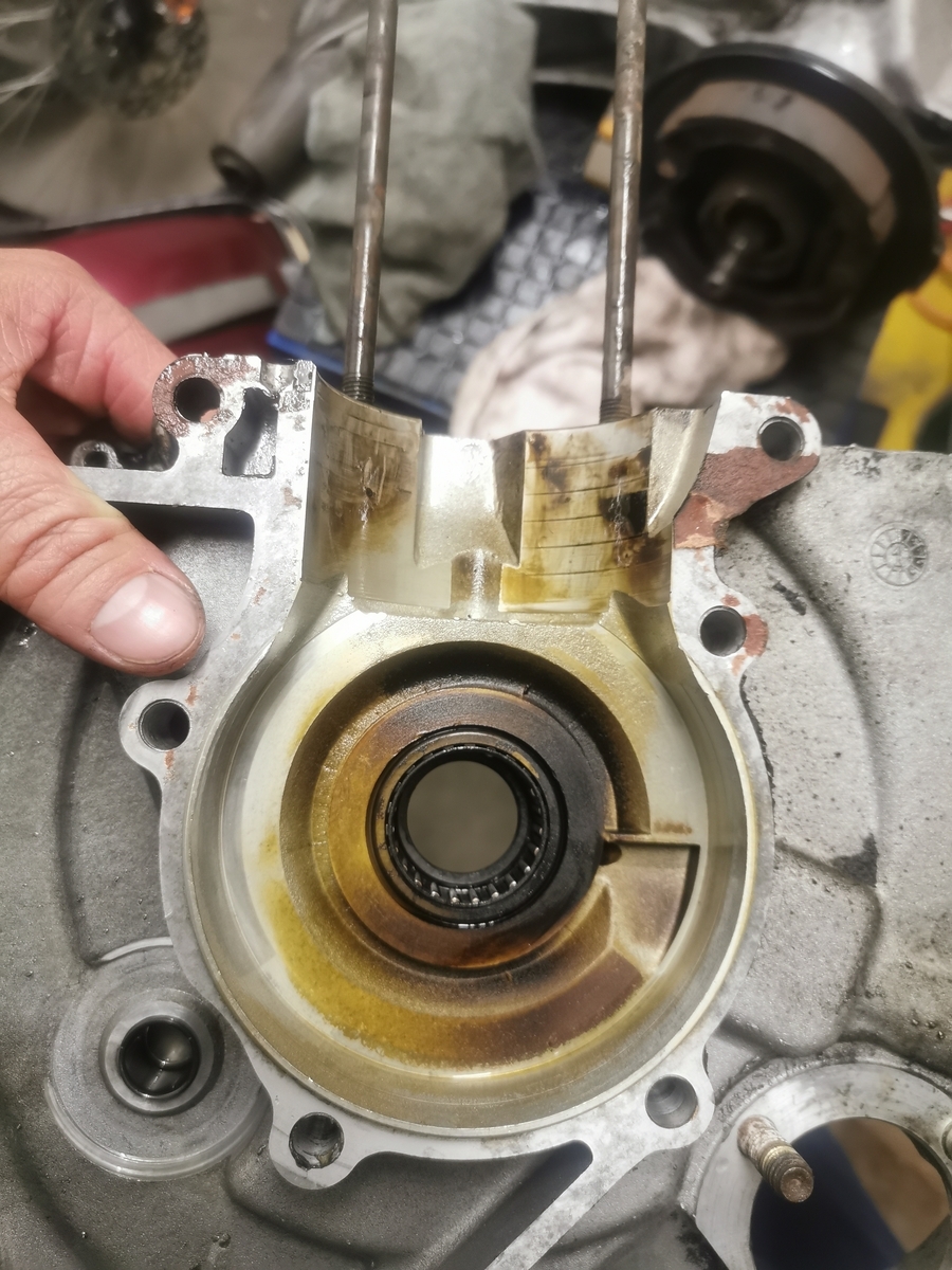

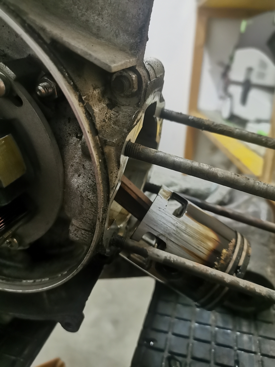

    Ooookey... Rätsel zum Teil gelöst was dies für Metallspäne waren!! Ist mein halber Zylinder :+5
    Aber ich steh gerade vor einem kleinen Problem, ich will den Motor Spalten aber ich krieg die Mutter ganz rechts oberhalb der Zylinderkühlrillen nicht los, weil diese verdeckt wird vom Gehäuse selbst... Habe extra lange dünne Nüsse, selbst die gehen nicht, gabelschlüssel auch zu dick. Wie macht Ihr das?

    • May 9, 2023 at 22:04
    Wie soll denn der Abrieb vom Zylinder ins Getriebeöl kommen ?

    • May 10, 2023 at 01:13
    Die Mutter oben im Bild meine ich. Sie liegt so versteckt unter dem Gehäuse das ich mit nichts dran komm

    • May 10, 2023 at 06:56
    Dafür arbeitest Du am besten mit einer kleinen Nuss.

    • May 10, 2023 at 12:35
    Das ist ja gerade das Problem, nicht mal die geht drauf, einfach zu wenig Platz. Bin sogar einen extra dünnen Steckschlüssel kaufen gegangen. Aber auch der ist noch minim zu dick. Frag mich ehrlich wie die das zusammen bekommen haben. Man sieht gut, dass auf der unteren Seite am Gehäuse absichtlich eine Einsparung ist, um mit einem Werkzeug den Zugang zu erleichtern. Gegen oben ist dieser aber nicht gewährleistet. Überleg mir echt einfach ein Stück abzufräsen, das Gehäuse dort übernimmt keine spezielle Funktion.

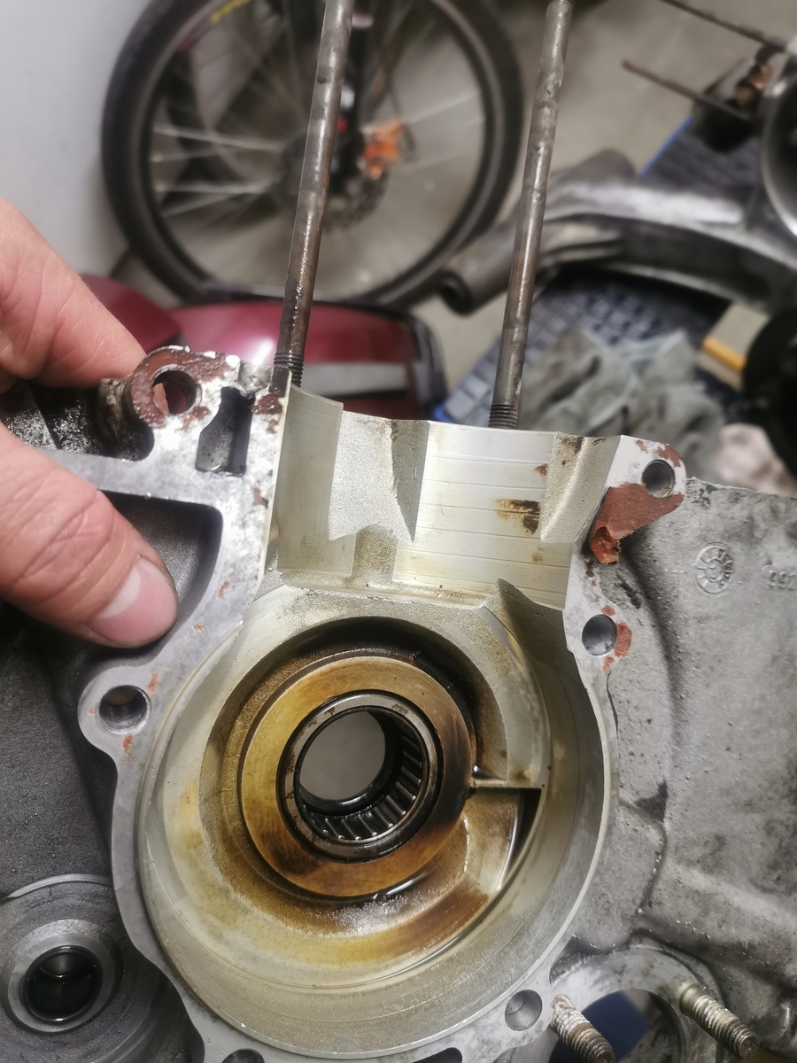

    • May 10, 2023 at 22:13
    Die Rillen sind verdammt tief! Da hilft am Ende kein Übermass mehr oder was meint Ihr?

    • May 11, 2023 at 06:40
    Welche Rillen bitte ?
