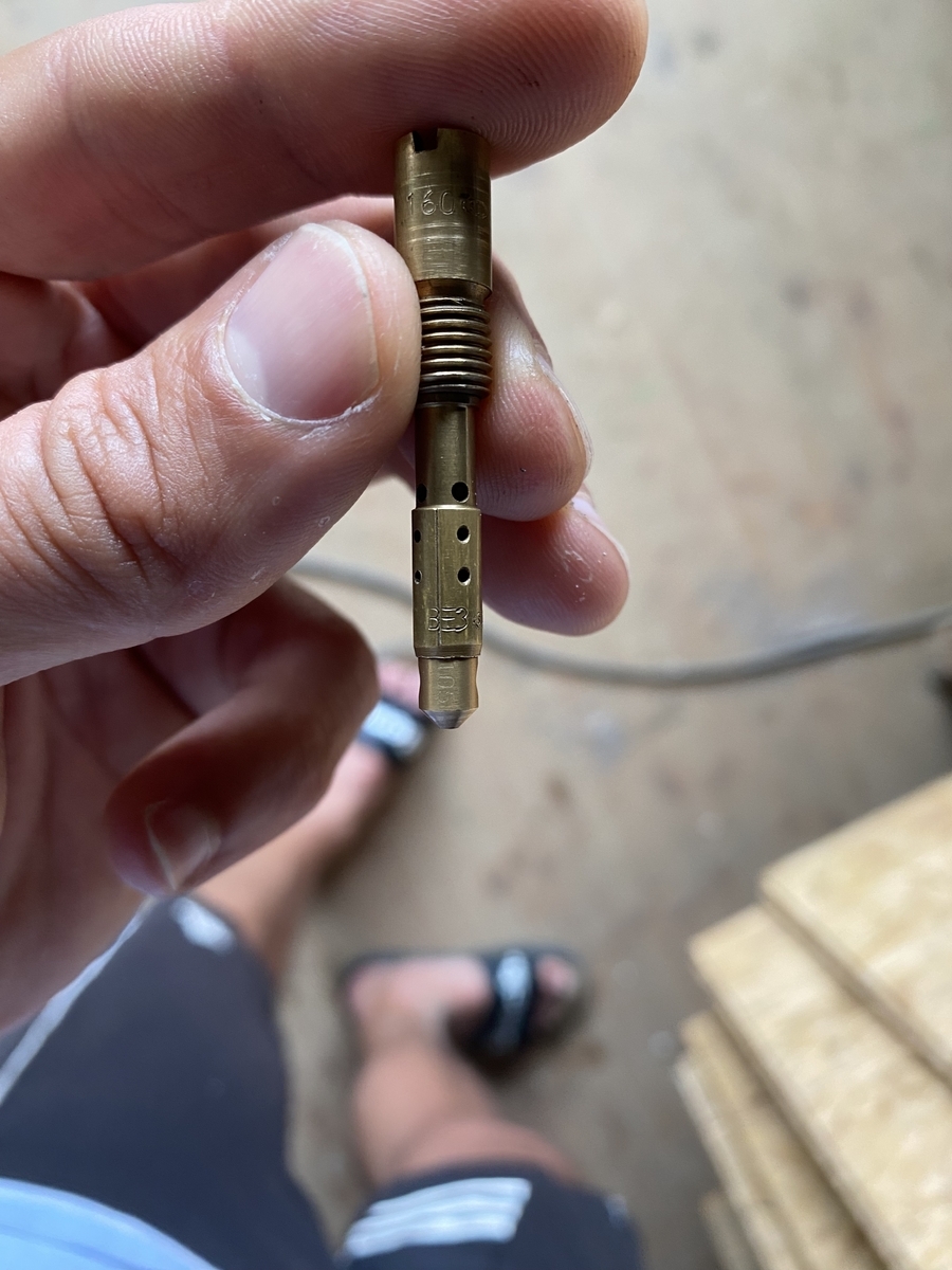

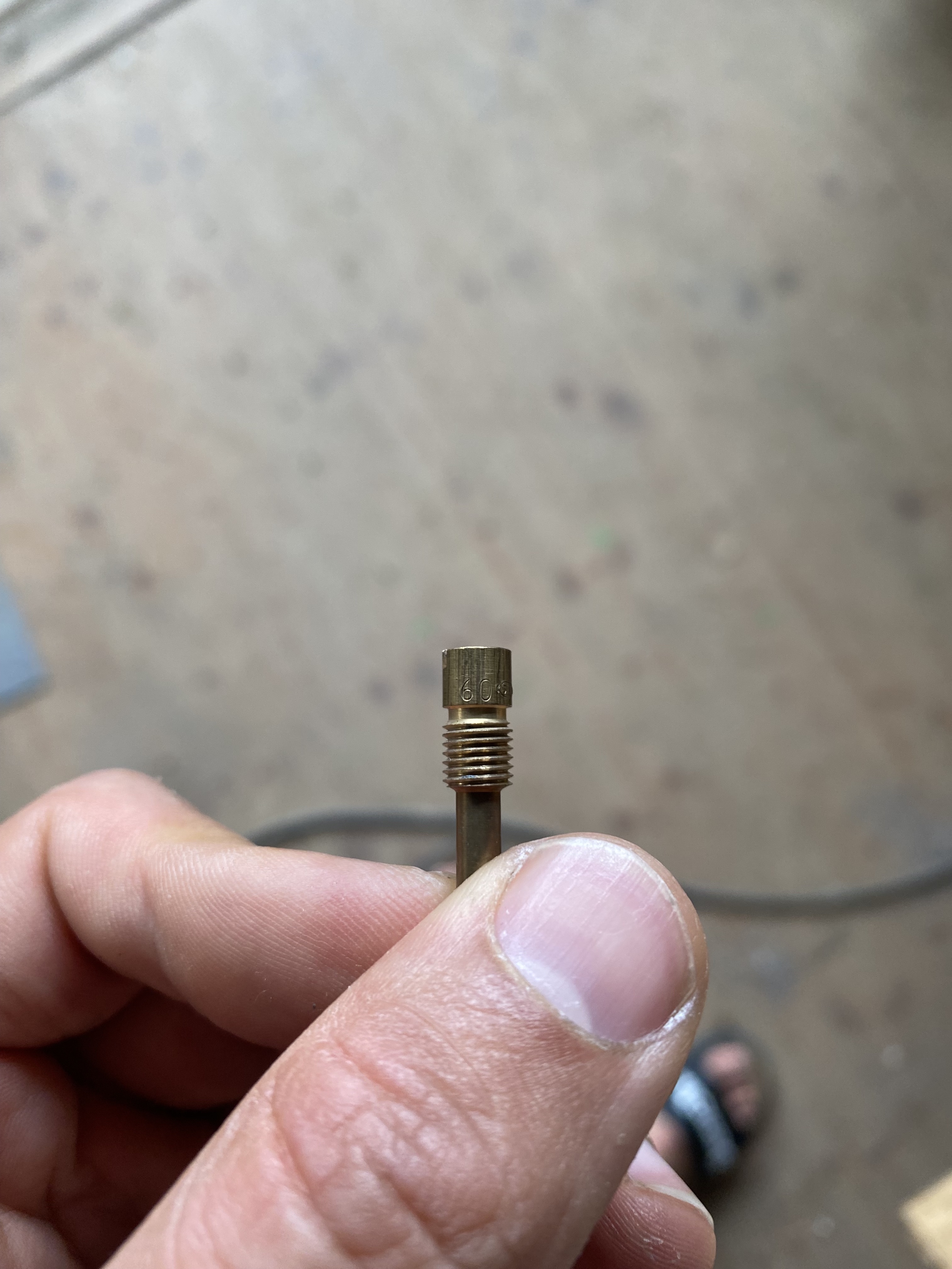

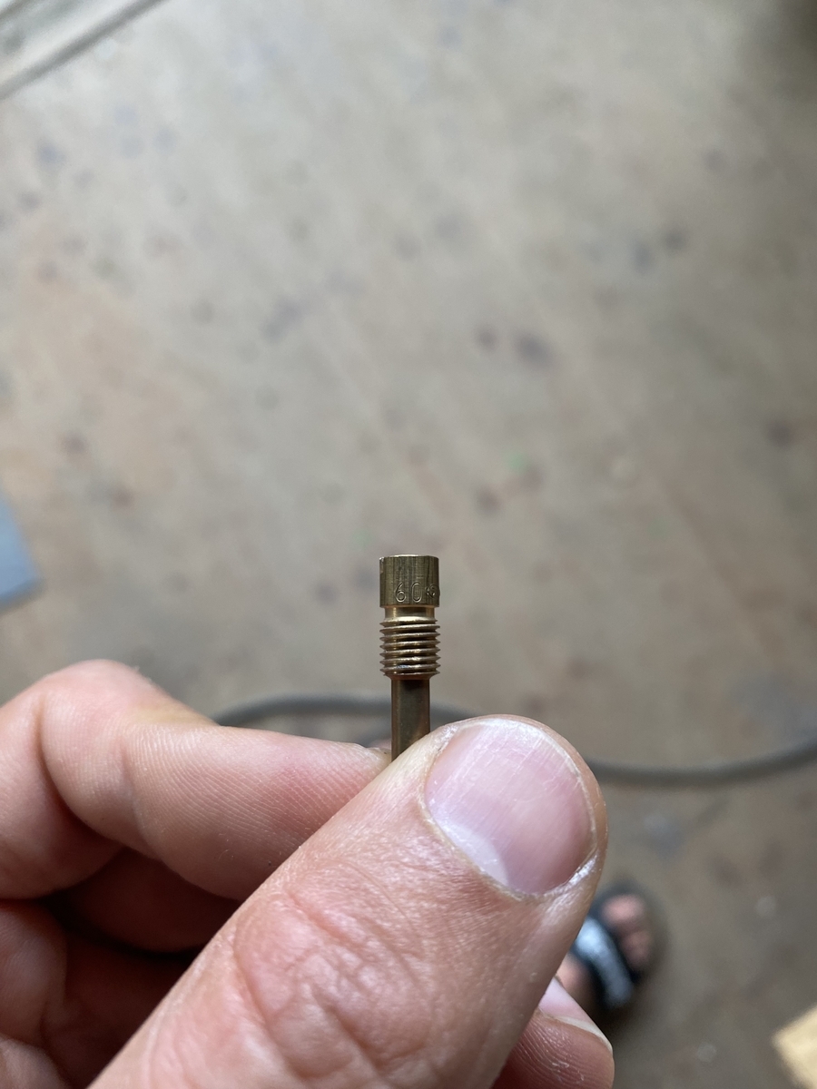

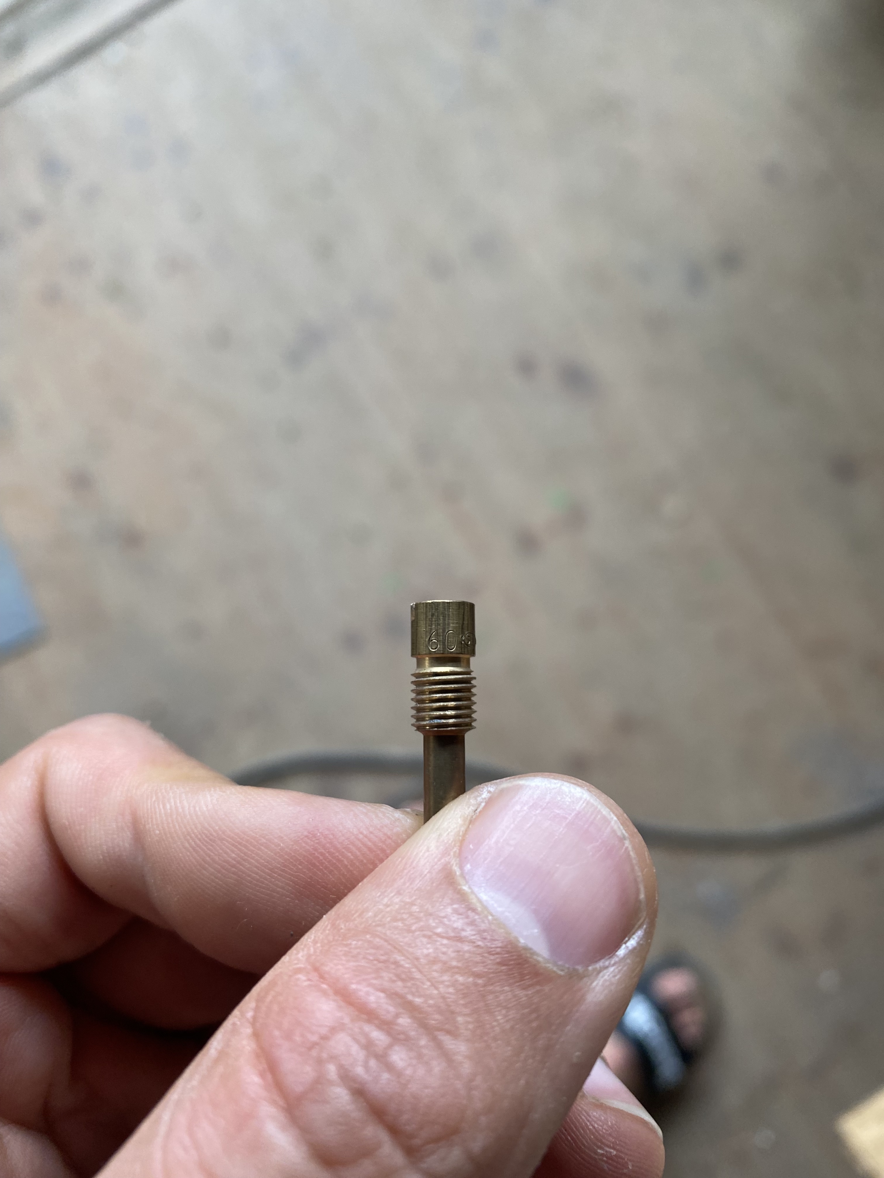

    Zitat von Menzinger
    Die Nebendüse hat noch einen weiteren Wert. Wie ist der denn?
    Ich habe ein Bild reingestellt:
    160/105

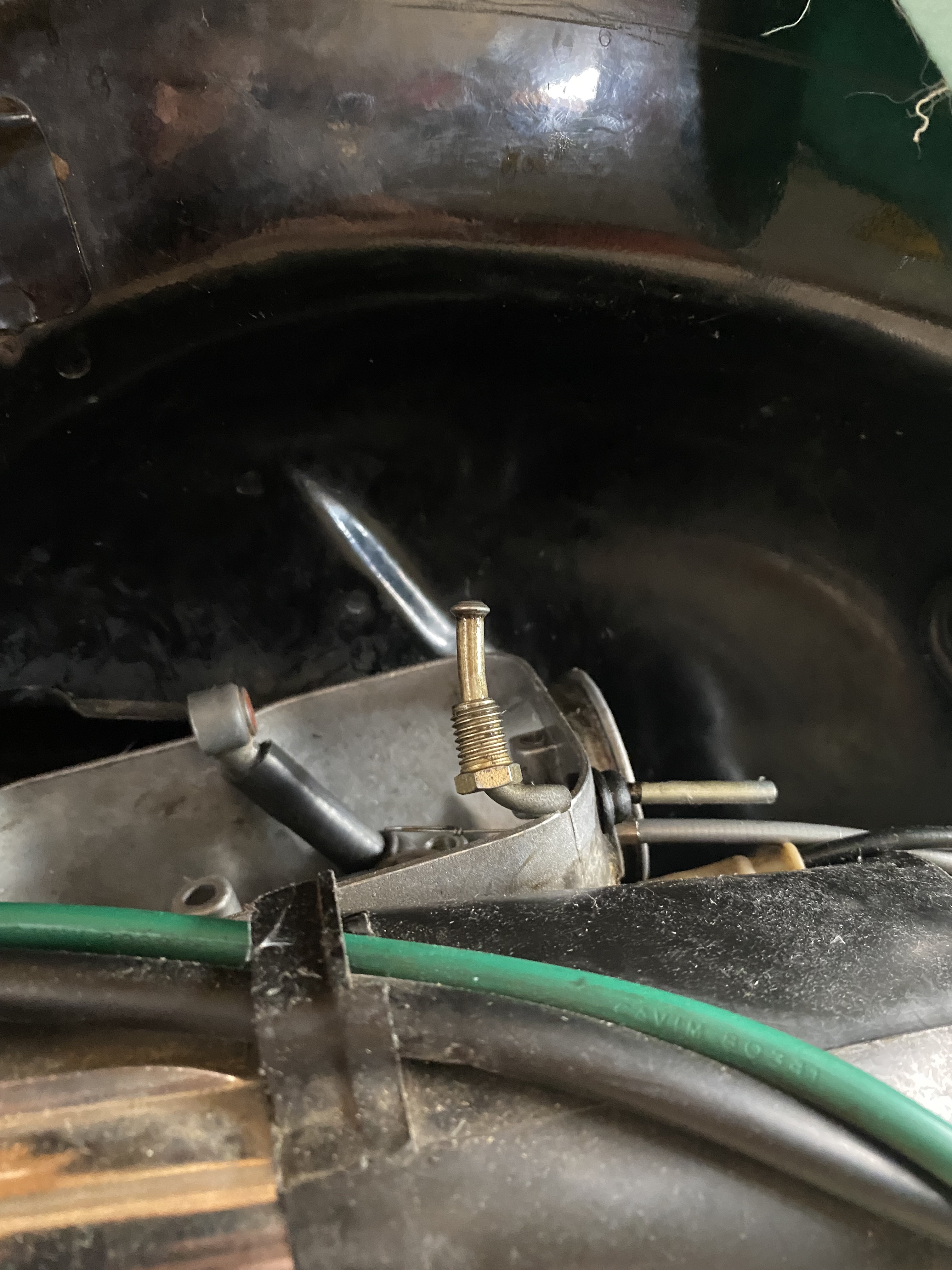

    Mir ist aufgefallen, dass der Ölzulauf verbogen ist. Sollte ich den wechseln?

    Ölzulauf würde ich tauschen, kann durchaus sein, dass der nicht mehr ordentlich abdichtet und du daher auch das Öl in der Vergaserwanne hattest.

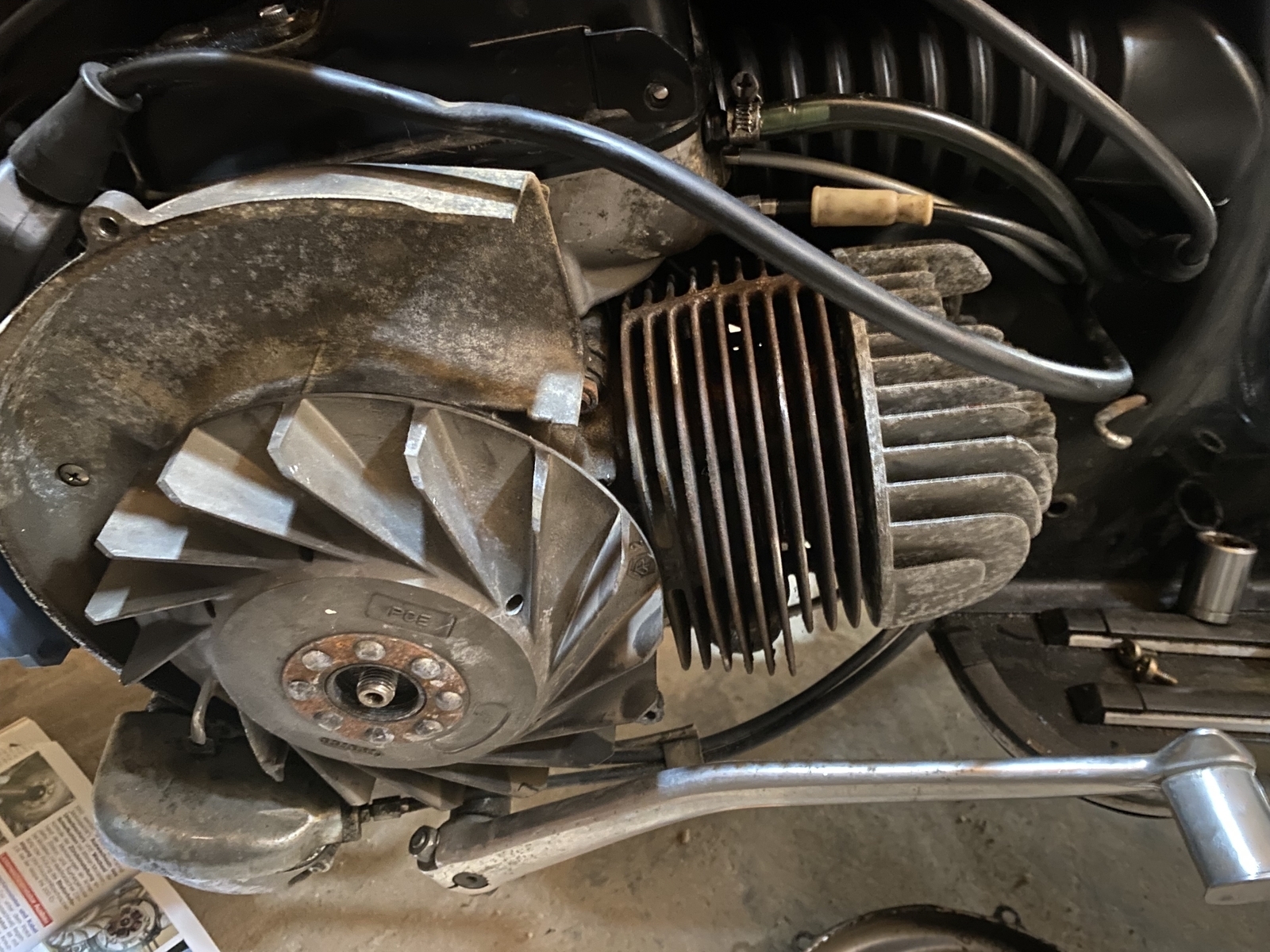

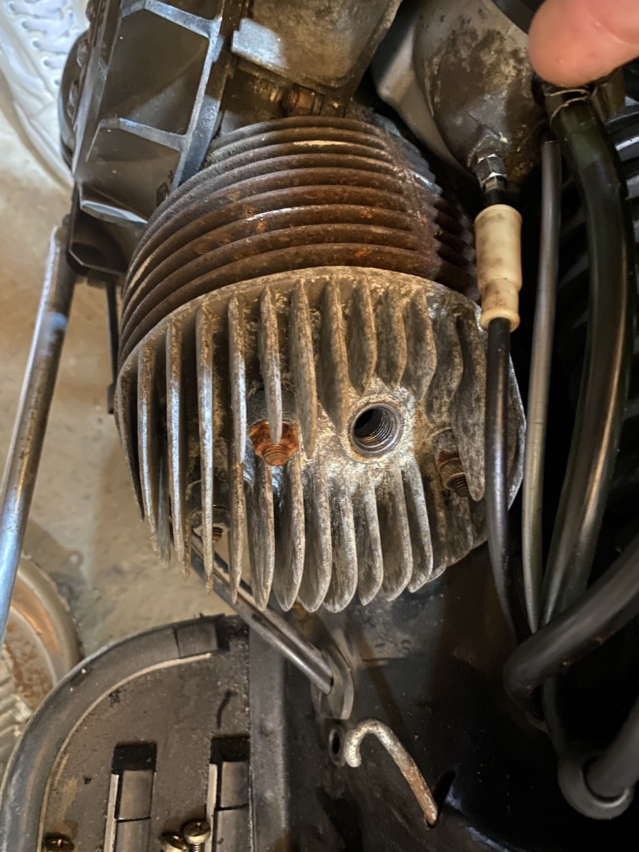

    Ich habe vom Zylinderkopf mal ein Bild gemacht. Ich fand die Schrauben ziemlich rostig. Besteht da Handlungsbedarf?
    Sollte ich mal die Kompression messen? Dafür brauche ich diese Messuhr, richtig?
    Ich habe im Buch gelesen, dass man alle 8000km die Kompression messen sollte. Dh. langfristig brauche ich so eine Messuhr sowieso, oder wie macht ihr das?

    Der angebliche Zylinderwechsel mit März 2023 macht mich auch stutzig, wenn ich mir die Fotos genauer anschaue!
    Das scheint es, wenn ein Tausch erfolgt ist, eher in Richtung Resteverwertung gegangen zu sein.
    Neuteile schauen mit Verlaub nach 4 Monaten nicht so aus!
    Aber jetzt kümmere dich mal um die Zündung und schau was da der Stand der Dinge ist und dann sehen wir weiter.
    Ich fürchte nur, da das Fahrzeug seit 2006 stillgelegt war, dass da ggf. noch einiges an Arbeit (und auch Kosten) auf Dich zu kommen wird. Bei 17 Jahren Stillstand ist es leider oftmalig nicht getan, dass nur die Züge gewechselt werden und dem Fahrzeug eine neue Zündkerze spendiert wird.

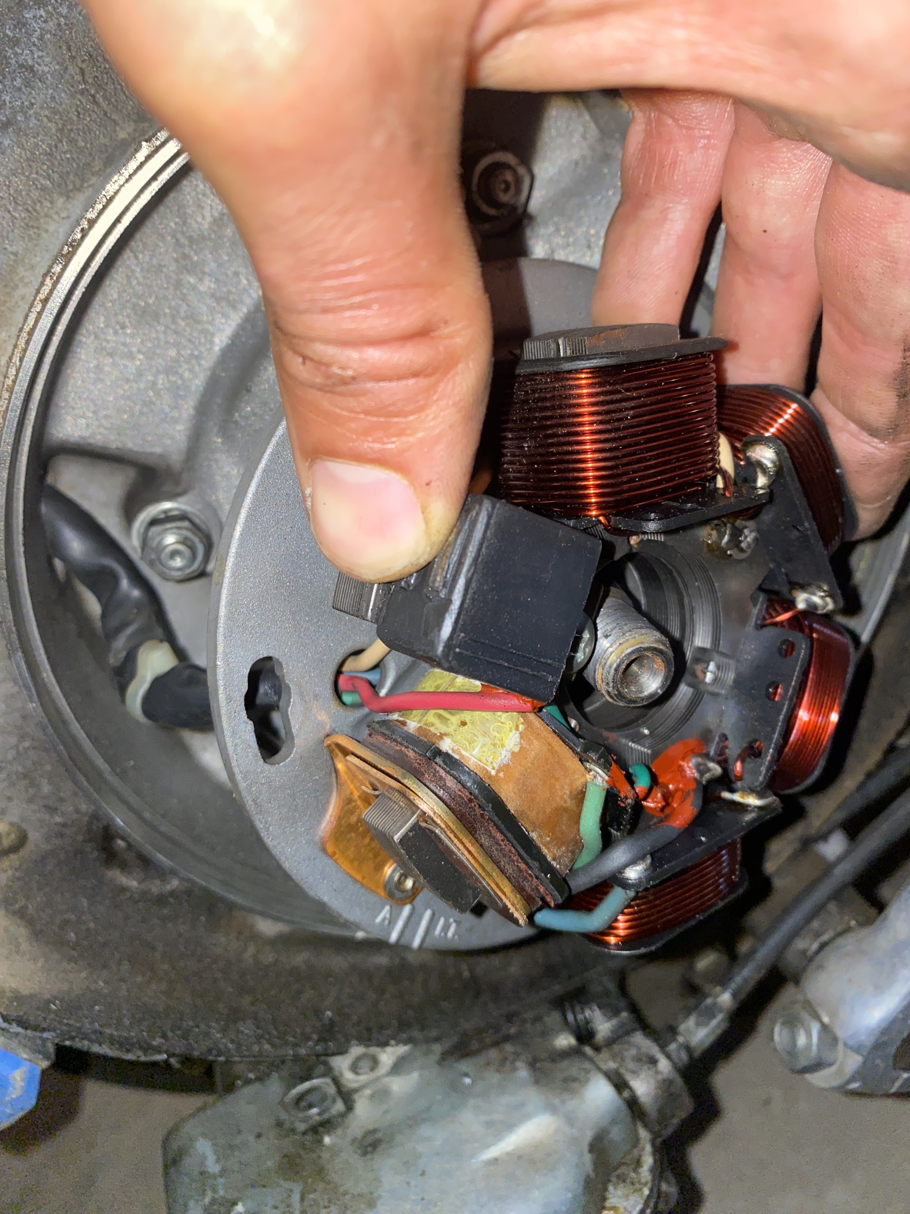

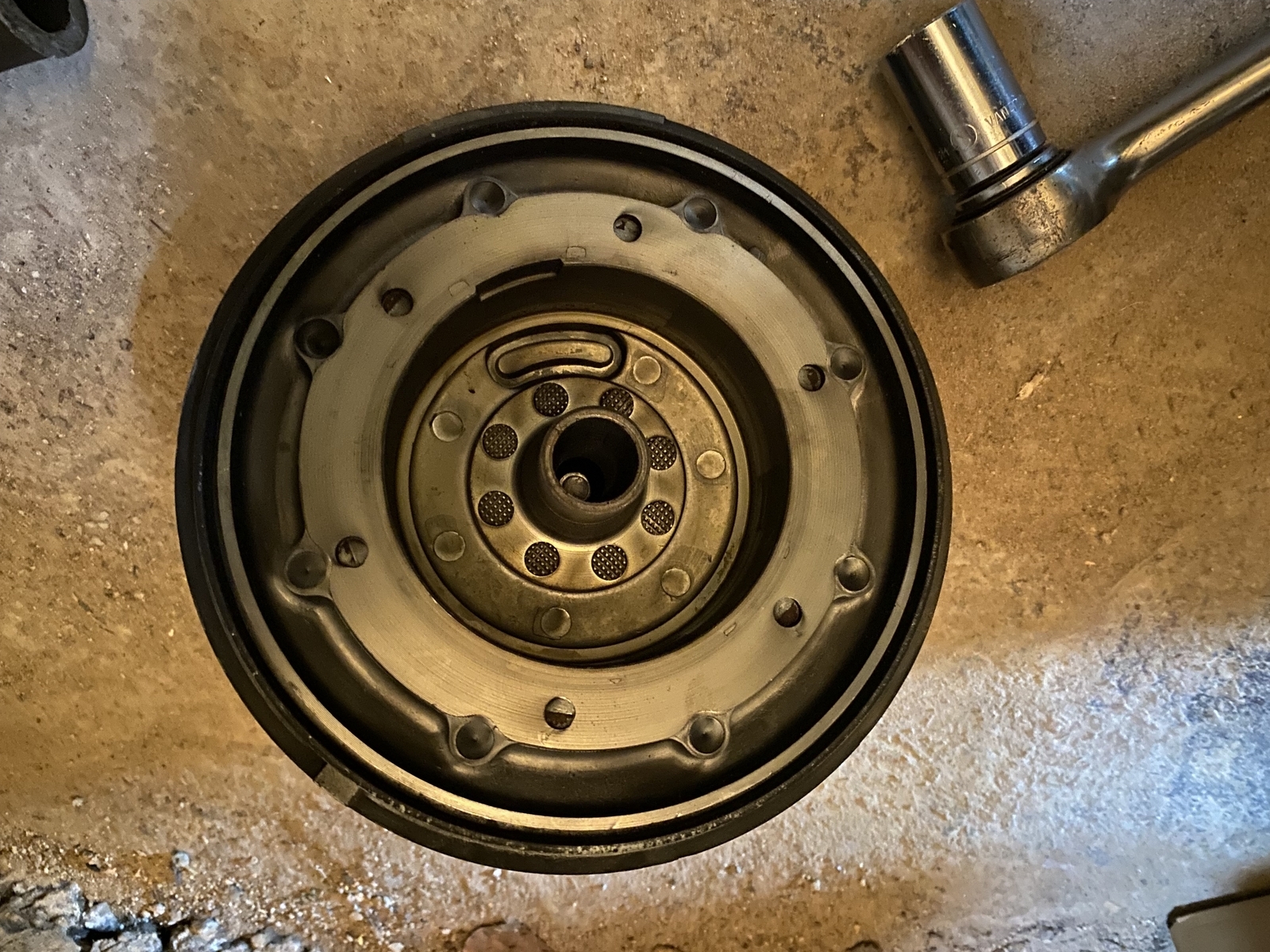

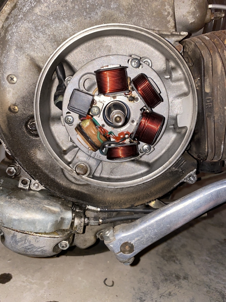

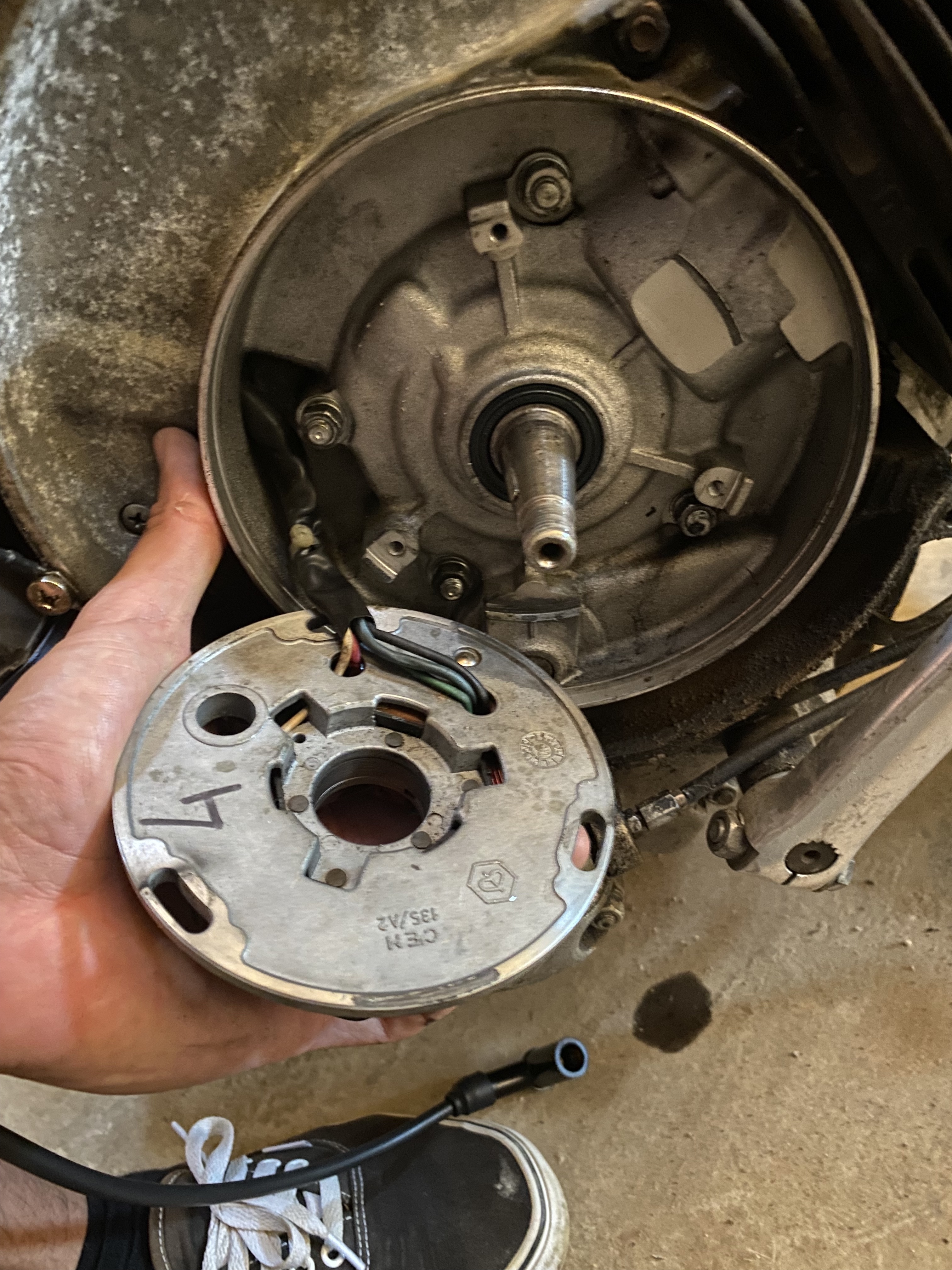

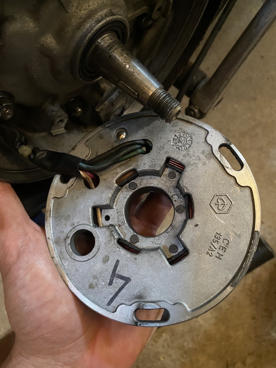

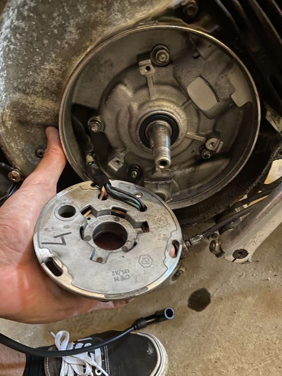

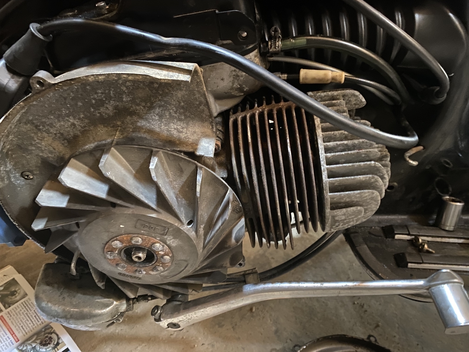

    So, ich war heute Abend kurz bei der Vespa und habe das Polrad abgenommen und Fotos gemacht:
    Bin gespannt auf eure Rückmeldung. Das eine Orangene sah im Vergleich zu den anderen Spulen (?) schon suspekt aus. Ist das normal?

    Also die Zündung schaut für mich optisch ganz in Ordnung aus. Auf dem einen Foto hat es den Anschein als ob der PIck-Up Schleifspuren hat ? Kann aber auch täuschen. Wie oben schon erwähnt wurde, kannst jetzt mal grob die Bauteile durchmessen, ob da deutliche Differenzen bestehen zu den Vorgabewerten bestehen.
    Keil ist auch vorhanden und sollte auch passen.
    Die Zündung steht laut Markierung auf ca. 23° Vorzündung.
    Verbaut ist ein DR Zylinder (vermutlich der klassische 135ccm³).
    Da wäre der Zündzeitpunkt 21° vor OT. Bei Dir steht er auf Markierung A das wären ca. 23° . Da solltest ggf. ca. 2mm im Uhrzeigersinn verdrehen (in etwa mittig von A-IT) und dann landest du bei ca. 21°.
    Die genauere Methode wäre aber sicherlich das Abblitzen.
    Der DR benötigt eine NGK B8ES oder Bosch W3AC Kerze!
    Kläre das bezüglich Zylinder noch eindeutig ab!!
    Du bist hier ggf. illegal (da nicht eingetragen) bzw. auch ohne der entsprechenden Lenkerberechtigung unterwegs!

    Wenn es Dir an Möglichkeiten mangelt die Zündung zu überprüfen, dann kannst du Dich an friedi aus dem GSF wenden, der überholt und überprüft Zündungen.
    Vom Preis und der Qualität absolut in Ordnung !
    https://www.germanscooterforum.de/topic/214074-neue-kabel%C3%A4ste-f%C3%BCr-z%C3%BCndgrundplatten/
