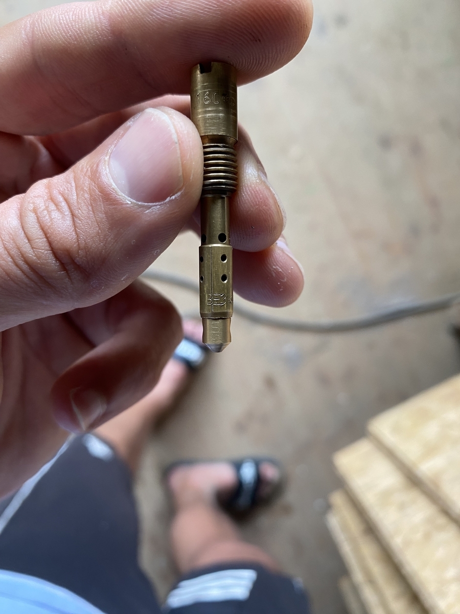

Die Nebendüse hat noch einen weiteren Wert. Wie ist der denn?

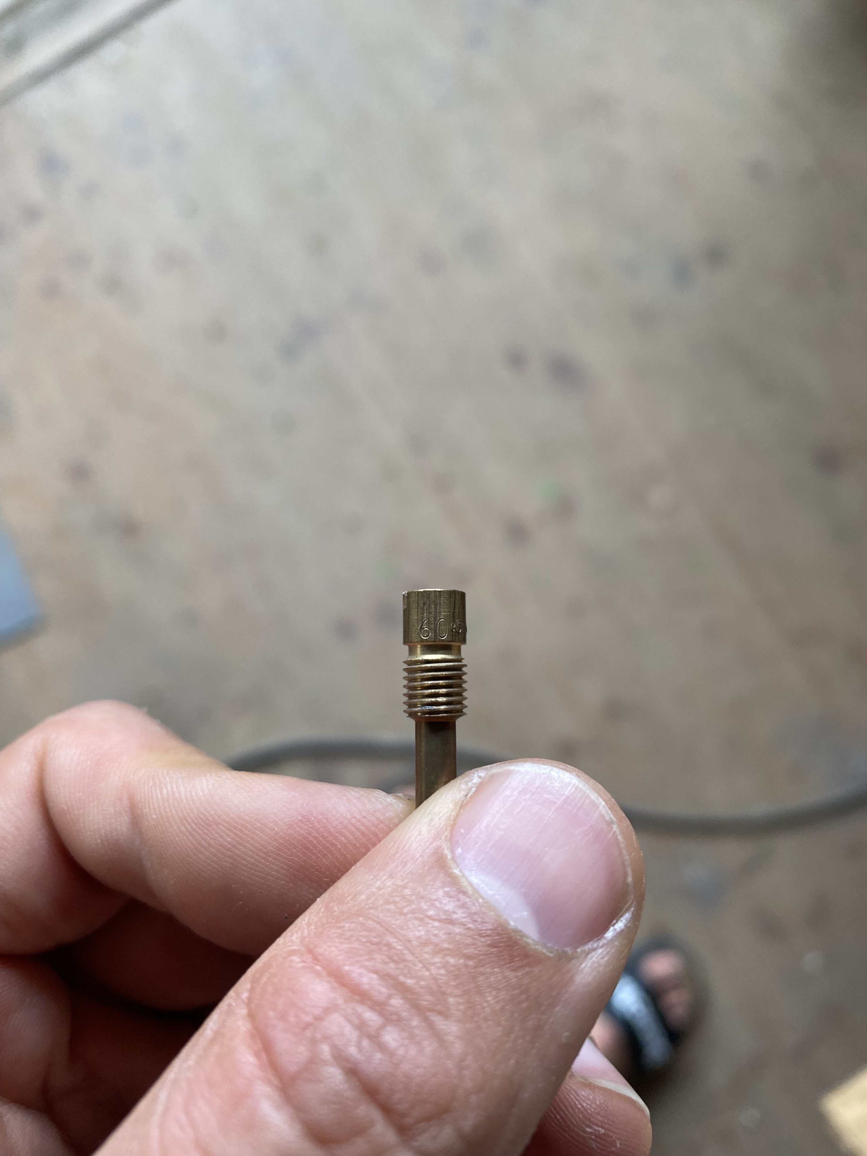

Ich habe ein Bild reingestellt:
160/105

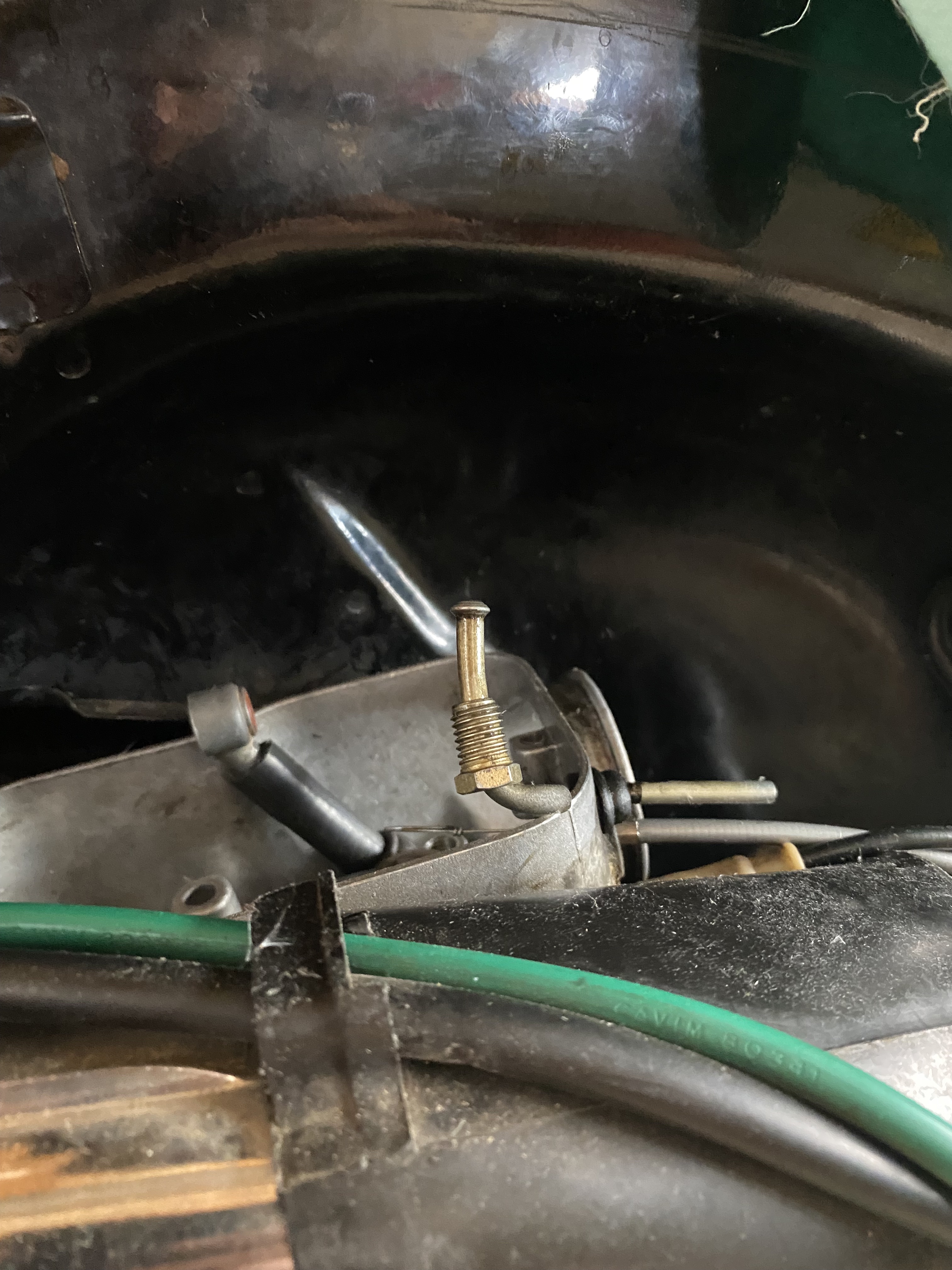

Mir ist aufgefallen, dass der Ölzulauf verbogen ist. Sollte ich den wechseln?

Ölzulauf würde ich tauschen, kann durchaus sein, dass der nicht mehr ordentlich abdichtet und du daher auch das Öl in der Vergaserwanne hattest.

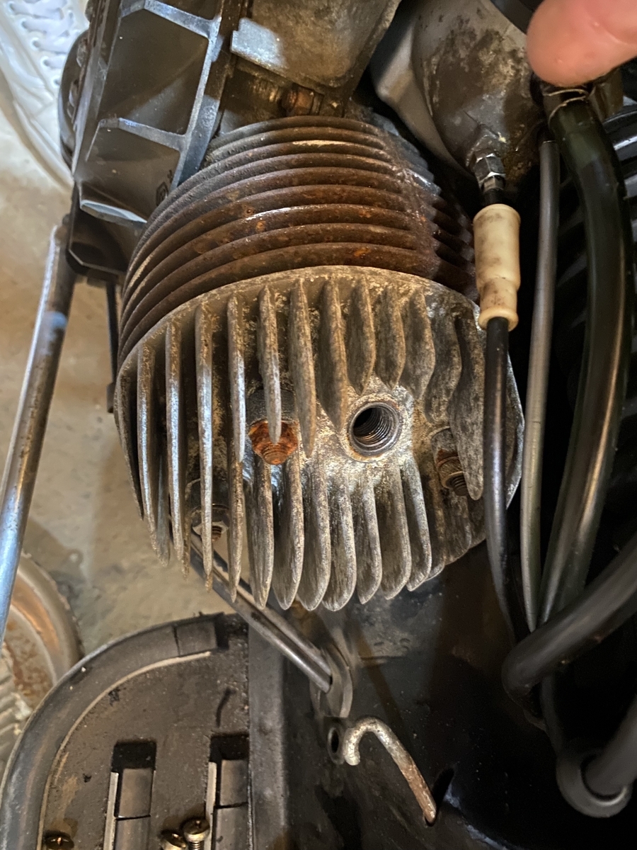

Ich habe vom Zylinderkopf mal ein Bild gemacht. Ich fand die Schrauben ziemlich rostig. Besteht da Handlungsbedarf?

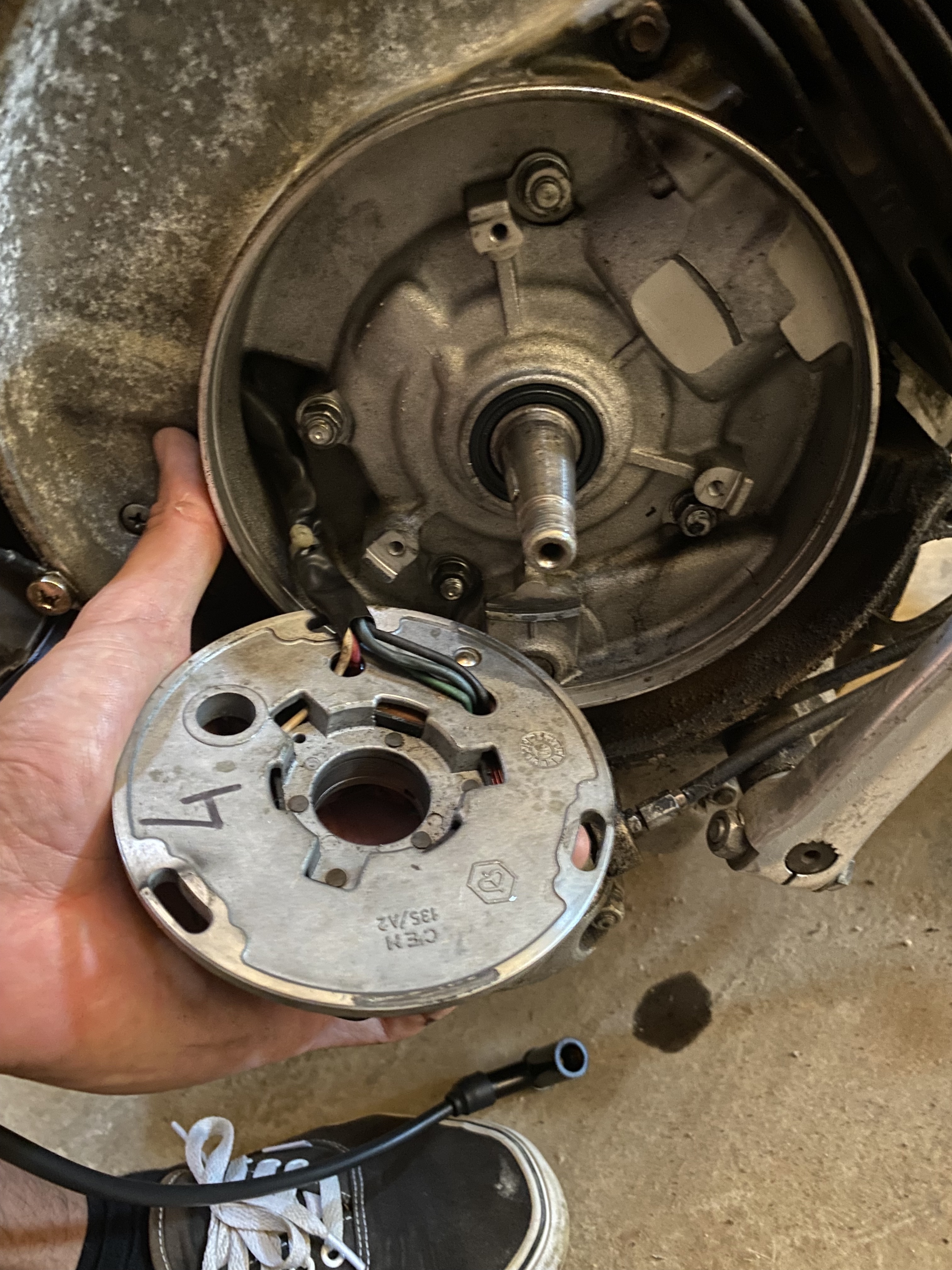

Moin
Ja
Polrad runter.
ZGP zum Gehäuse hin markieren damit du es nachher passend wieder einbauen kannst.
Die drei Schrauben der ZGP raus schrauben und die Kabel auf der Rückseite kontrollieren. Da bröckelt gerne die Isolierung ab. Wenn das der Fall ist müssen alle Kabel erneuert werden. Die Kabellast bekommste noch ohne Probleme in den bekannten Shops. Und wenn du nicht löten kannst,so wie ich,gibt's nette Menschen die das für dich erledigen gegen nen gewissen Obulus.
Gruß Marco
Der angebliche Zylinderwechsel mit März 2023 macht mich auch stutzig, wenn ich mir die Fotos genauer anschaue!
Das scheint es, wenn ein Tausch erfolgt ist, eher in Richtung Resteverwertung gegangen zu sein.
Neuteile schauen mit Verlaub nach 4 Monaten nicht so aus!

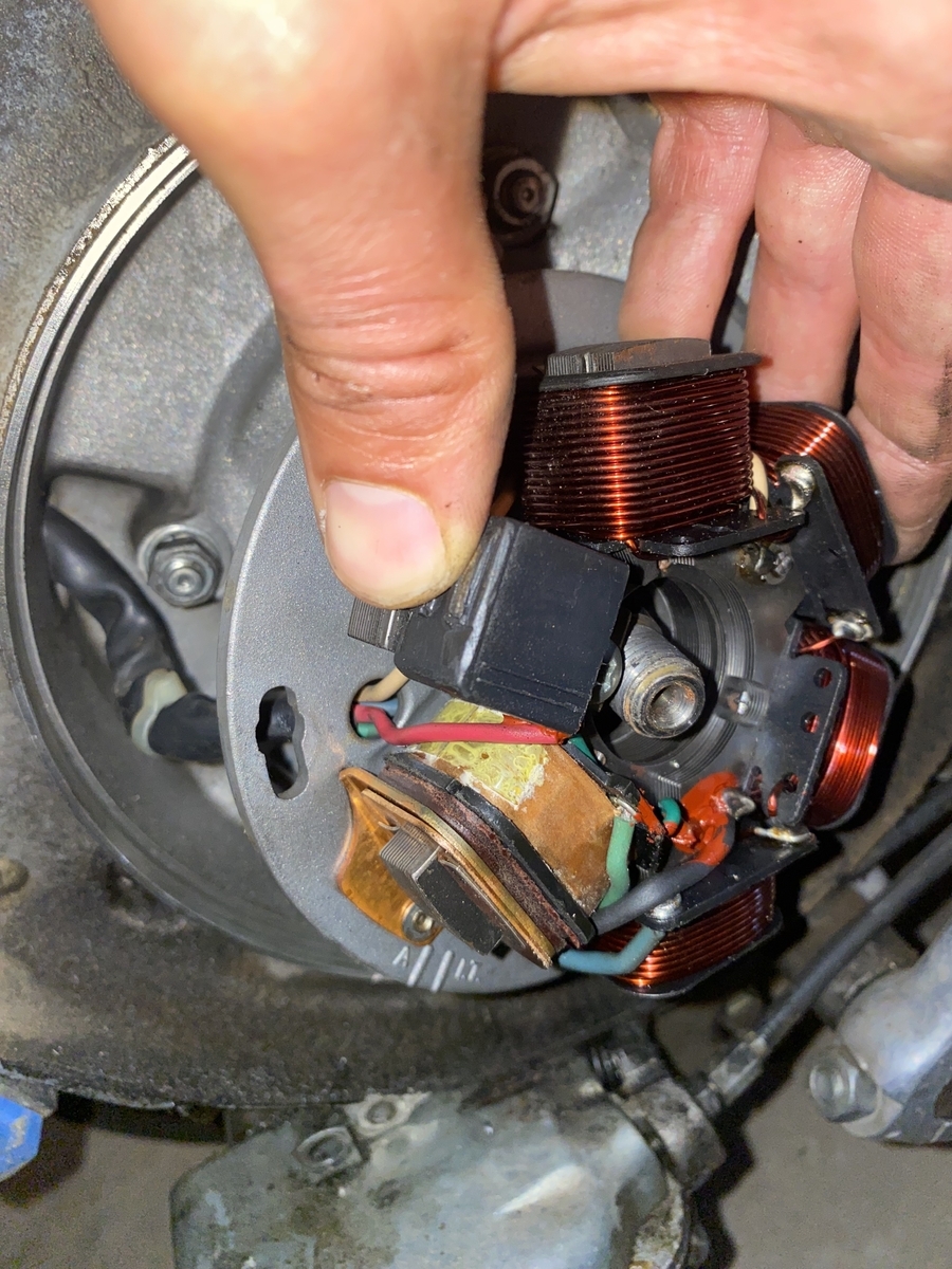

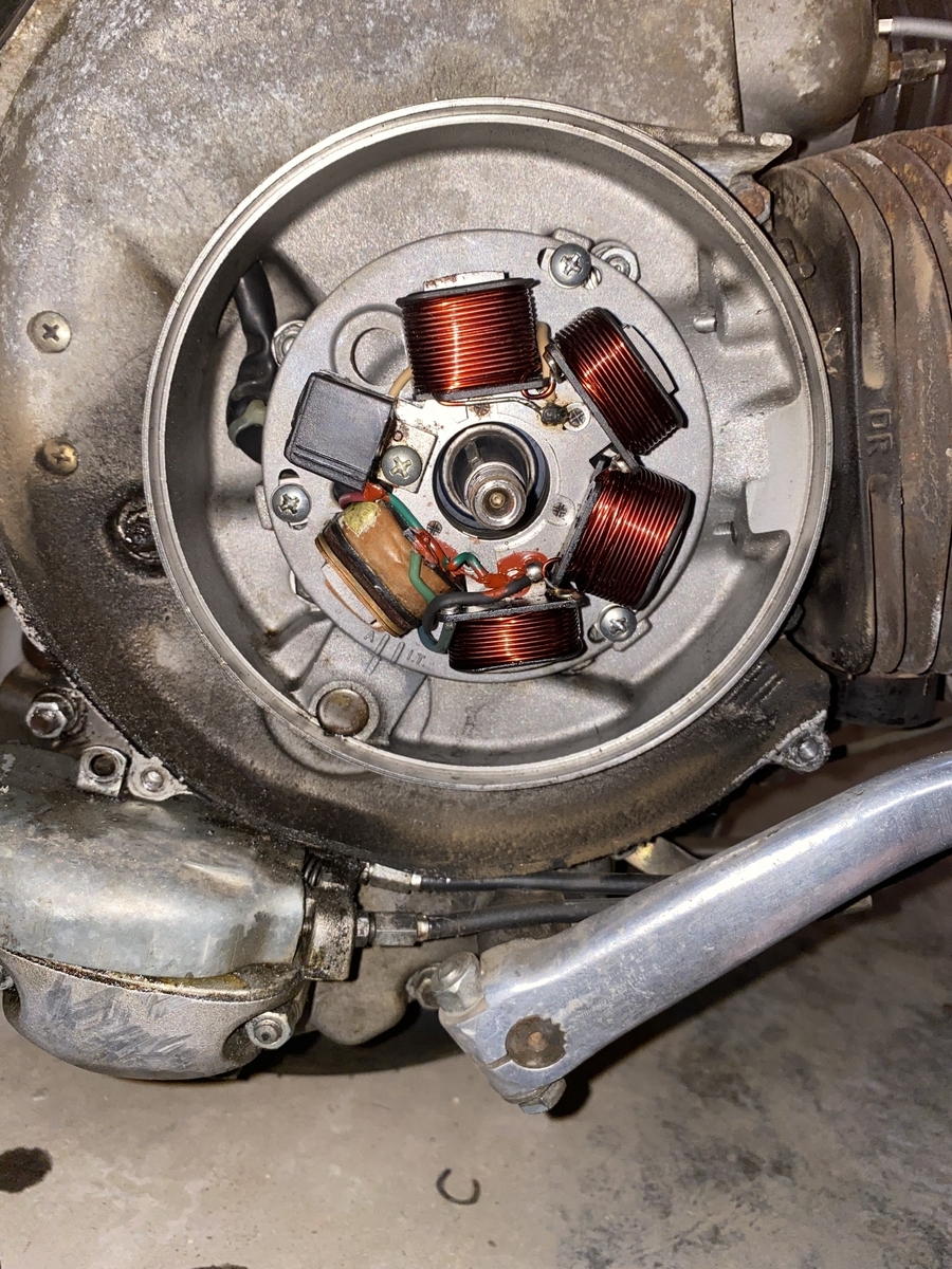

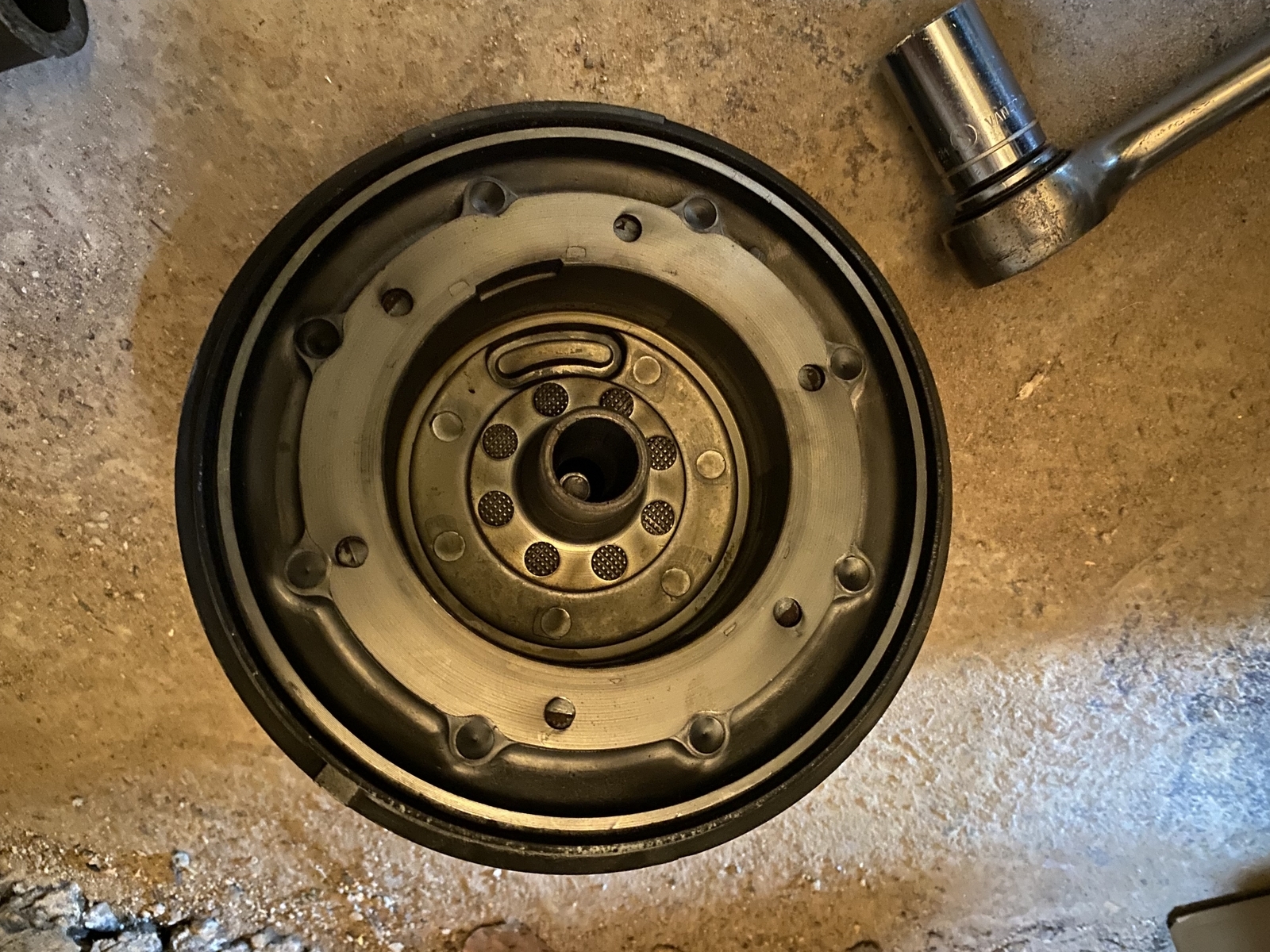

Also die Zündung schaut für mich optisch ganz in Ordnung aus. Auf dem einen Foto hat es den Anschein als ob der PIck-Up Schleifspuren hat ? Kann aber auch täuschen. Wie oben schon erwähnt wurde, kannst jetzt mal grob die Bauteile durchmessen, ob da deutliche Differenzen bestehen zu den Vorgabewerten bestehen.
Keil ist auch vorhanden und sollte auch passen.
Die Zündung steht laut Markierung auf ca. 23° Vorzündung.
Verbaut ist ein DR Zylinder (vermutlich der klassische 135ccm³).
Da wäre der Zündzeitpunkt 21° vor OT. Bei Dir steht er auf Markierung A das wären ca. 23° . Da solltest ggf. ca. 2mm im Uhrzeigersinn verdrehen (in etwa mittig von A-IT) und dann landest du bei ca. 21°.
