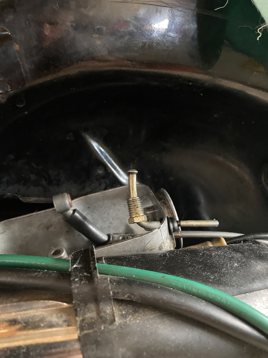

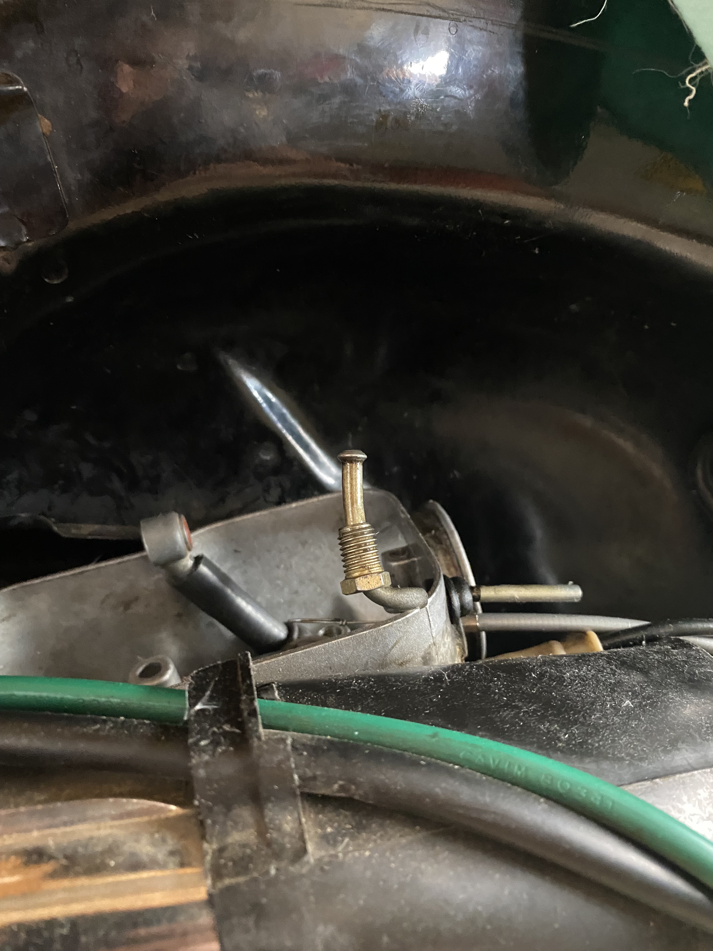

    Ich habe ein Bild reingestellt:
    160/105
    Mir ist aufgefallen, dass der Ölzulauf verbogen ist. Sollte ich den wechseln?

    Ölzulauf würde ich tauschen, kann durchaus sein, dass der nicht mehr ordentlich abdichtet und du daher auch das Öl in der Vergaserwanne hattest.
    Was sagt die Zündung?
    bzw. wie Creutzy auch schon erwähnte, Kabeln überprüfen bzw. mach ein Bild von ZGP und stelle es ein (Vorder- und Rückansicht), dann kann besser beurteilen, ob bei der Zündung Handlungsbedarf besteht!
    (Vorderansicht im eingebauten Zustand, dann kann man auch gleich erkennen, wo anhand der Werksmarkierung der Zündzeitpunkt ungefähr steht!)
    Wenn du ein Multimeter hast, dann kannst du schon mal grob durchmessen und diverse Bauteile bzw. Komponenten überprüfen.

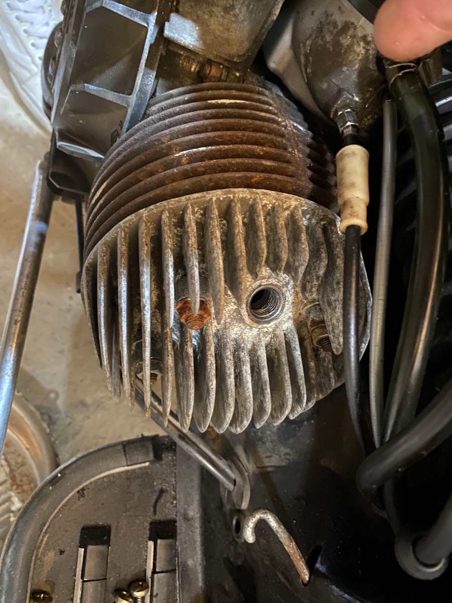

    Ich habe vom Zylinderkopf mal ein Bild gemacht. Ich fand die Schrauben ziemlich rostig. Besteht da Handlungsbedarf?

    Der angebliche Zylinderwechsel mit März 2023 macht mich auch stutzig, wenn ich mir die Fotos genauer anschaue!
    Das scheint es, wenn ein Tausch erfolgt ist, eher in Richtung Resteverwertung gegangen zu sein.
    Neuteile schauen mit Verlaub nach 4 Monaten nicht so aus!

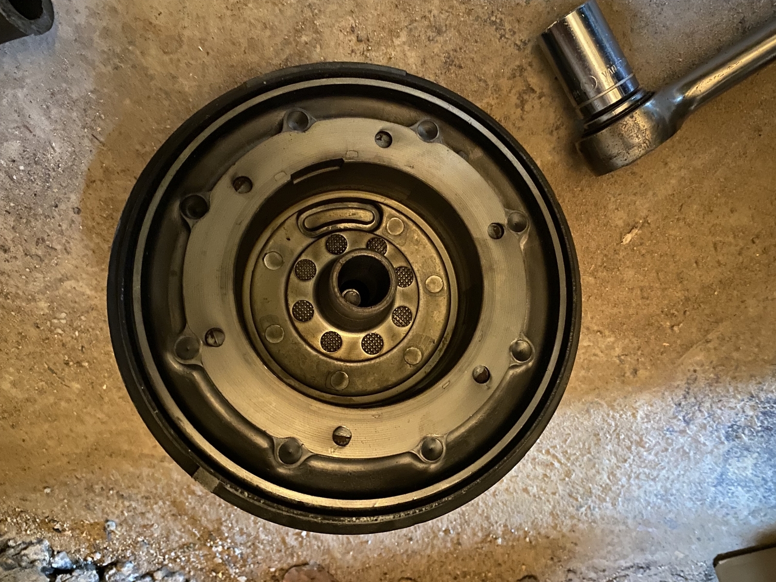

    So, ich war heute Abend kurz bei der Vespa und habe das Polrad abgenommen und Fotos gemacht:
    Bin gespannt auf eure Rückmeldung. Das eine Orangene sah im Vergleich zu den anderen Spulen (?) schon suspekt aus. Ist das normal?

    Also die Zündung schaut für mich optisch ganz in Ordnung aus. Auf dem einen Foto hat es den Anschein als ob der PIck-Up Schleifspuren hat ? Kann aber auch täuschen. Wie oben schon erwähnt wurde, kannst jetzt mal grob die Bauteile durchmessen, ob da deutliche Differenzen bestehen zu den Vorgabewerten bestehen.
    Keil ist auch vorhanden und sollte auch passen.
    Die Zündung steht laut Markierung auf ca. 23° Vorzündung.
    Verbaut ist ein DR Zylinder (vermutlich der klassische 135ccm³).
    Da wäre der Zündzeitpunkt 21° vor OT. Bei Dir steht er auf Markierung A das wären ca. 23° . Da solltest ggf. ca. 2mm im Uhrzeigersinn verdrehen (in etwa mittig von A-IT) und dann landest du bei ca. 21°.
    Die genauere Methode wäre aber sicherlich das Abblitzen.
