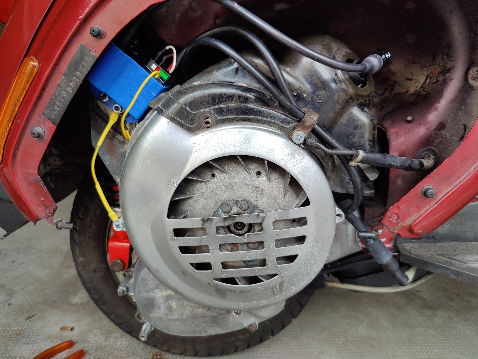

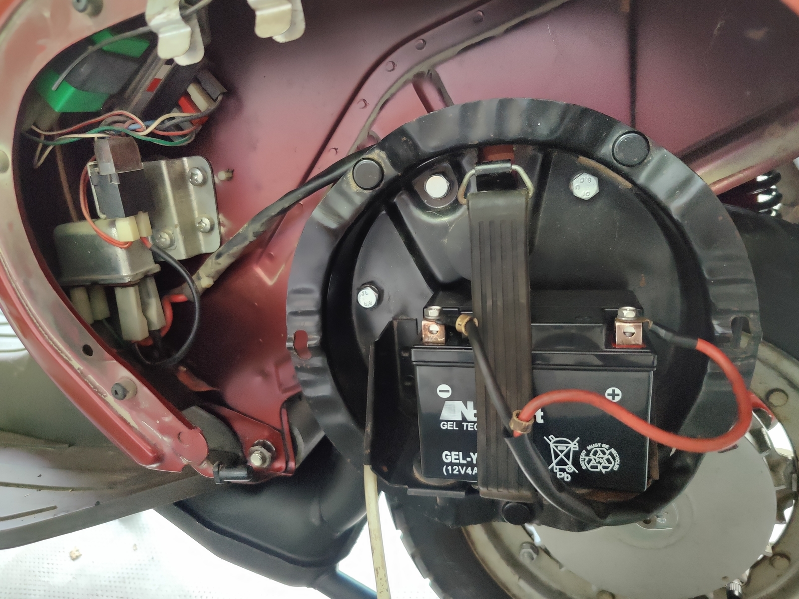

    Ich habe mir vor einiger Zeit meine erste Vespa gekauft, eine PK 50 XL 2 mit Elestart aus 91. Da die Vespa falschluft gezogen hat, habe ich daraufhin eine Motorrevision durchgeführt und so ziemlich alles erneuert. Auch die CDI und Zündgrundplatte. Danach alles zusammengebaut und eingebaut.
    Jetzt zum Problem, als ich die Zündung eingeschaltet habe, merkte ich dass keine Kontrollleuchte aufleuchte. Es funktioniert auch kein Licht. Das einzigste was funktioniert ist die Hupe.
    Vielleicht hatte das Problem schon jemand, oder hat vielleicht eine Lösung, Idee in welche Richtung es gehen soll.
    Mfg.
    Pit.
    Nur die Zündung eingeschaltet oder auch den Motor gestartet?
    Zitat von DenPit01
    Zündgrundplatte
    Neu? Welche? Link dazu wäre hilfreich.
    Irgendwo stimmen die Kabelanschlüsse nicht.
    Da fast alles tot, vermutlich relativ nah an der Zündgrundplatte.
    Evtl. Liegt auch keine Masse an, die Hupe wird über die Batterie gespeist.
    Schnapp Dir den passenden Stromlaufplan (per Suche im Internet zu finden, oder in der Bedienungsanleitung) und kontrolliere die Kabel/Anschlüsse.

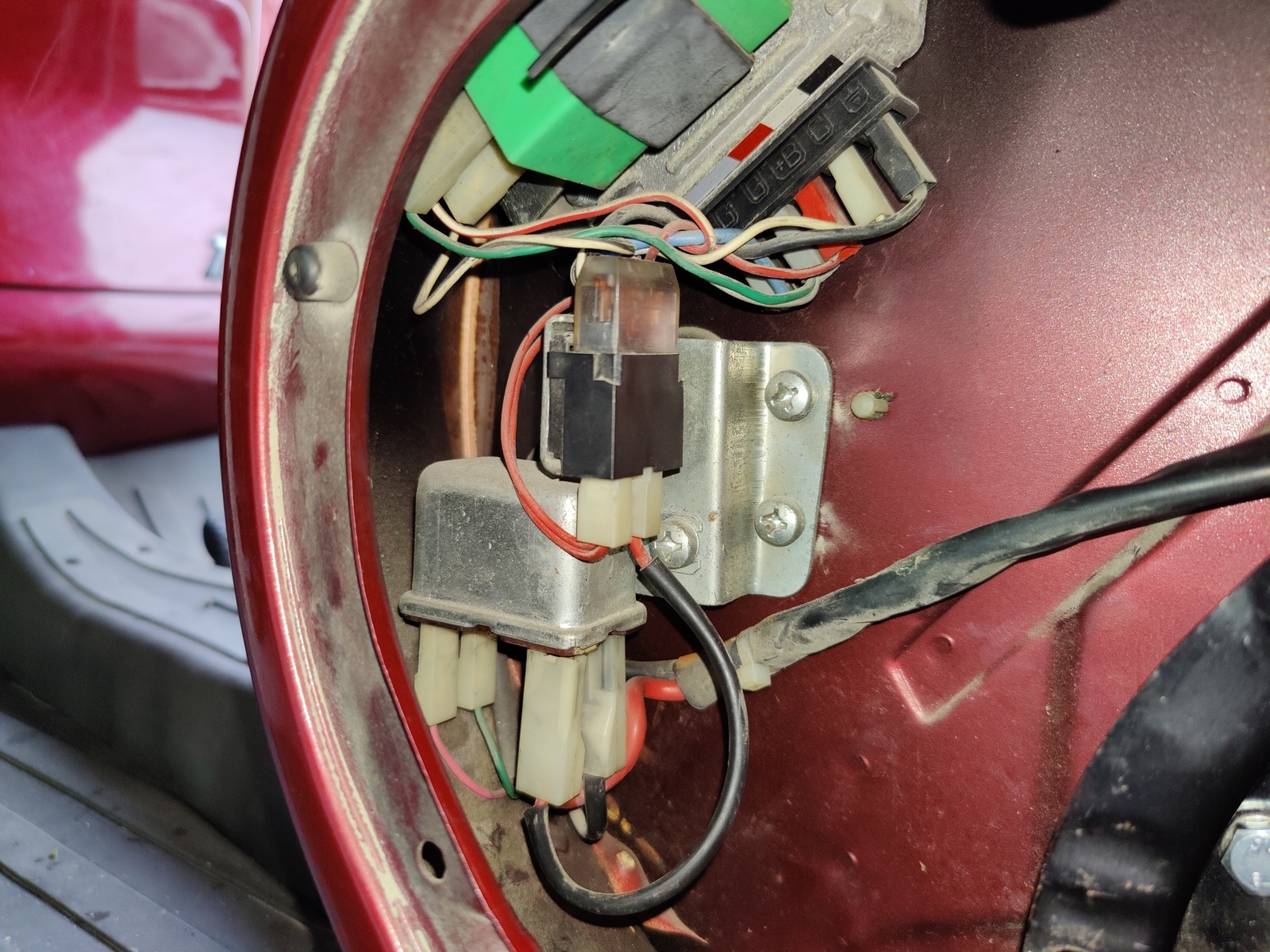

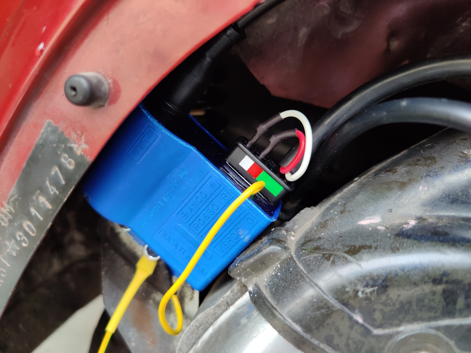

    • August 25, 2023 at 08:02
    Hast du den Motor denn mal über den E-Starter gestartet?
    Hast du das grüne Kabel zur CDI versteckt und man sieht es nicht, oder wo ist das ?
    Der dickere Strang zur Batterie in der linken Backe gehört an die Klemmen oben am Backenverschluss.
    Hallo. Nein, weil ich kein Strom am Startknopf habe.
    Der ist in der rechten Steckverbindung eingesteckt, sieht man hinter den Zwei Kabeln nicht.
