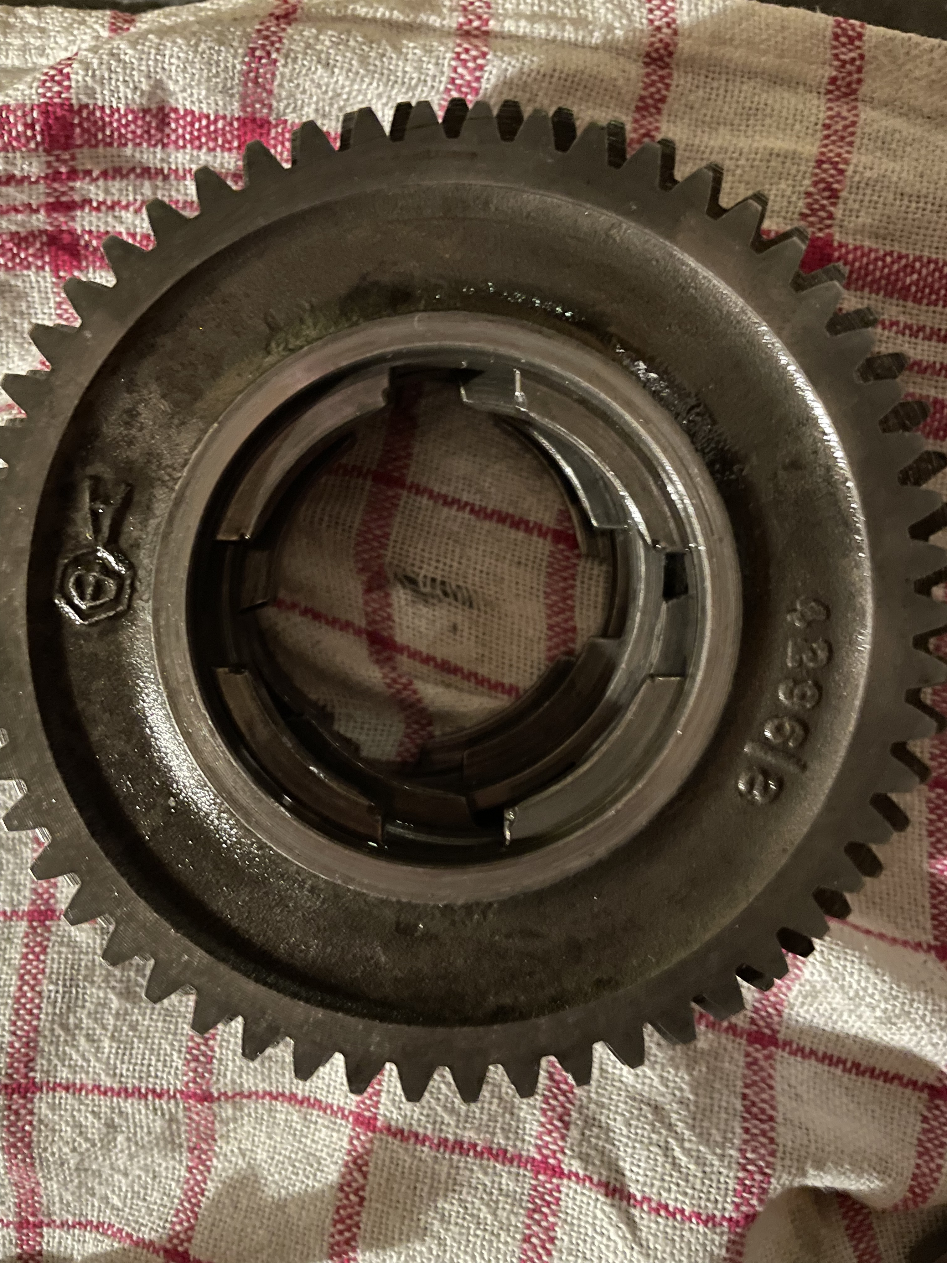

    ich hab wohl mein Getriebe 2018 falsch aus distanziert.
    Bin seitdem 400-500km gefahren 🙈
    Habe jetzt endlich mal den Motor ausgebaut. Problem war am Anfang, Schaltung ging schwer. Irgendwann ist der 3. und 4. Gang raus gesprungen, Schaltung ging leichter zu schalten. Das Problem ist wohl eindeutig. Getriebe mit zu wenig Spiel ausdistanziert.
    Jetzt habe ich eine Frage zur Instandsetzung.
    Gibt es irgendwo Explosionszeichnungen vom „Tannenbaum“, wo und wie die Distanzscheiben rein kommen? Hab die Vermutung das ich damals einiges falsch gemacht habe. Vor allem die vielen Unterlegscheiben sind nicht original.
    Sollte ich die Haptwelle wegen den AusbrĂŒchen ersetzen? Funktionell sehe ich als Hobbyschrauber keine Gefahr.

    Deine Hauptwelle wĂŒrde ich au jeden Fall neu machen! Die ist an der Nut ausgebrochen, wie sieht der Rest der Welle aus Welche GangrĂ€der sind verbaut (die Zahlen auf den GangrĂ€dern)? Die Höhe der Schaltklaue wĂ€re auch interessant...

  • Der Fachausdruck fĂŒr deine GangrĂ€der heißt "Kacke", also Obsolet ! Sie sind innen ausgebrochen und die Schaltklaue kann auch in die Glas-Vitrine zur Verschleißteilanschauung...
    Steht auf den anderen GangrÀdern(3-2-1) auch eine 42xx eingegossene Zahl?
    Soweit ich es auf deinem Bild erkennen kann, hast du eine Eckige Schaltklaue(51mm) verbaut die fĂŒr PV50 Motoren genommen werden!?! Wenn du aber einen PK Motor hast , kommt dort eine Runde Schaltklaue (50,2mm) rein, das wĂŒrde auch so einiges von deinem Problem erklĂ€ren...

    Aktuell ist tatsĂ€chlich eine Schaltklaue mit 51mm verbaut. Danke dir fĂŒr den Hinweis Kawitzi!
    Auf den RĂ€dern ist die Nummer 4296/2 oder ein falsch rummes S.
    Vielen Dank an euch schonmal, habt mir wirklich geholfen, hÀtte auch nicht erkannt das die GangrÀder fertig sind.

  • Die 42xx Nummern sind auch fĂŒr die PK Modelle ! Du hĂ€ttest aber auch welche, Original Piaggio , bei Kleinanzeige gĂŒnstiger kauen können...
