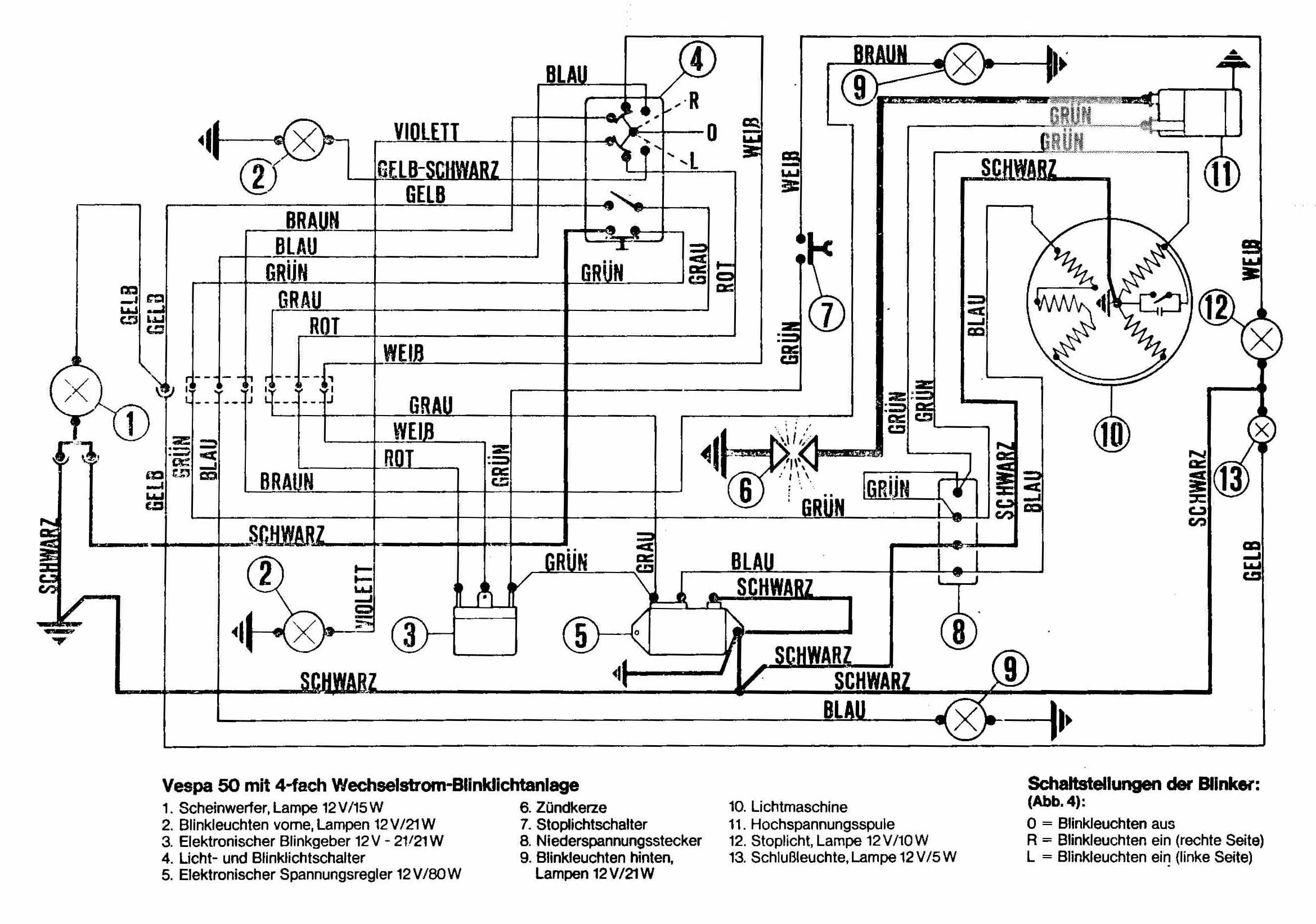

    • February 7, 2024 at 06:11
    Nun, laut dem Schalter ist der Roller aus Bj. 80-83 . Und wie zu sehen ein 4 Fach Blinker Fahrzeug ... Wenn alles noch Original ist, passt dieser Schaltplan zum anschließen.

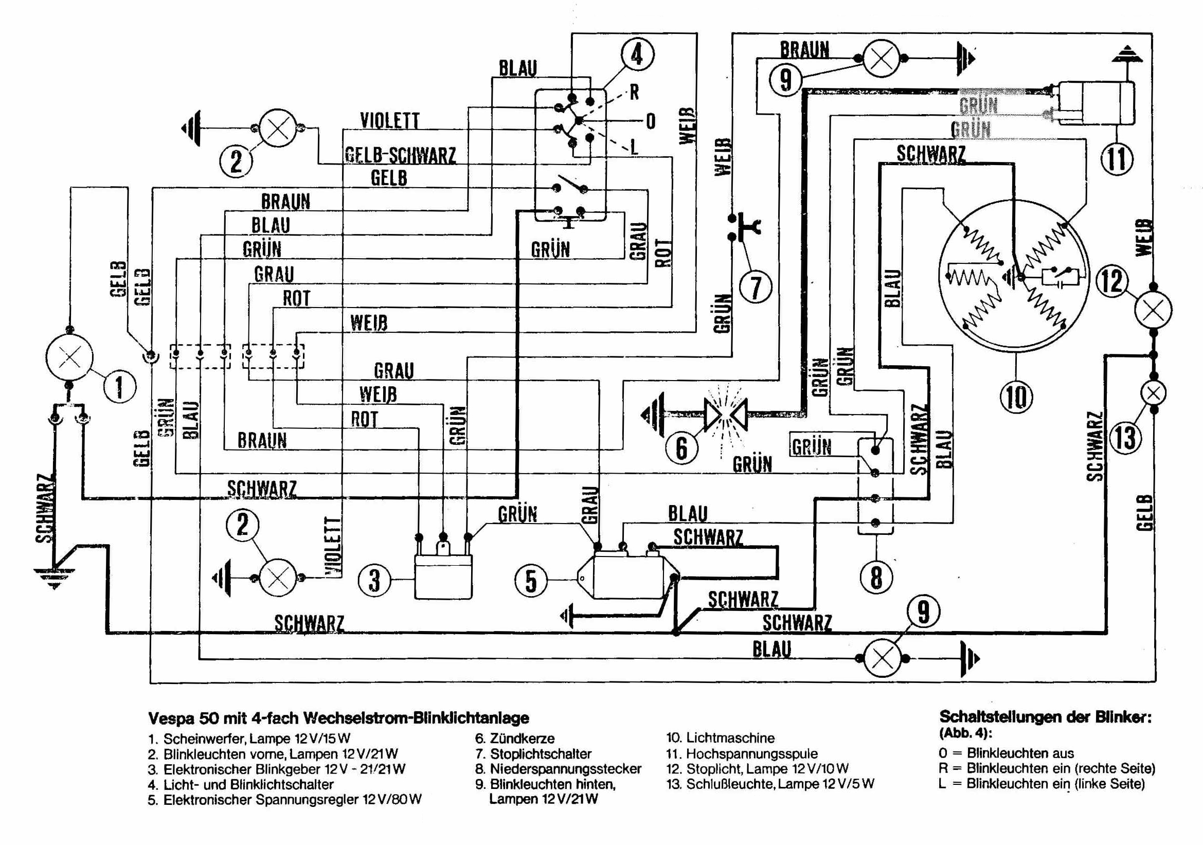

    • February 7, 2024 at 09:25
    Das ist die schaltplan

    • February 7, 2024 at 12:11
    Ach die vier Blinker....
    Sorry, das hatte ich vergessen. Dann braucht es natürlich die vielen Kabel.
    Dann sollte Kaws Schaltplan dafür passen.

    • February 7, 2024 at 13:39
    Kabelfarben Rücklicht:
    gelb, schwarz, weiß
    Anzahl Kabel Rücklicht:
    Kabelfarben Bremslichtschalter:
    grün, weiß
    Anzahl Kabel Bremslichtschalter:
    Kabelfarben Kabelkästchen (Motor):
    2x grün, blau, schwarz
    Anzahl Kabel Kabelkästchen (Motor):
    Kabelfarben Spannungsregler:
    blau, grau, grün, schwarz
    Anzahl Kabel Spannungsregler:
    Kabelfarben Blinker hinten rechts:
    braun
    Anzahl Kabel Blinker hinten rechts:
    Kabelfarben Blinker hinten links:
    blau
    Anzahl Kabel Blinker hinten links:
    Kabelfarben Blinkerrelais:
    2x grün, rot, weiß
    Anzahl Kabel Blinkerrelais:
    Kabelfarben Kabelkästchen (vorne):
    2x schwarz, blau, braun, gelb, grau, grün, rot, weiß
