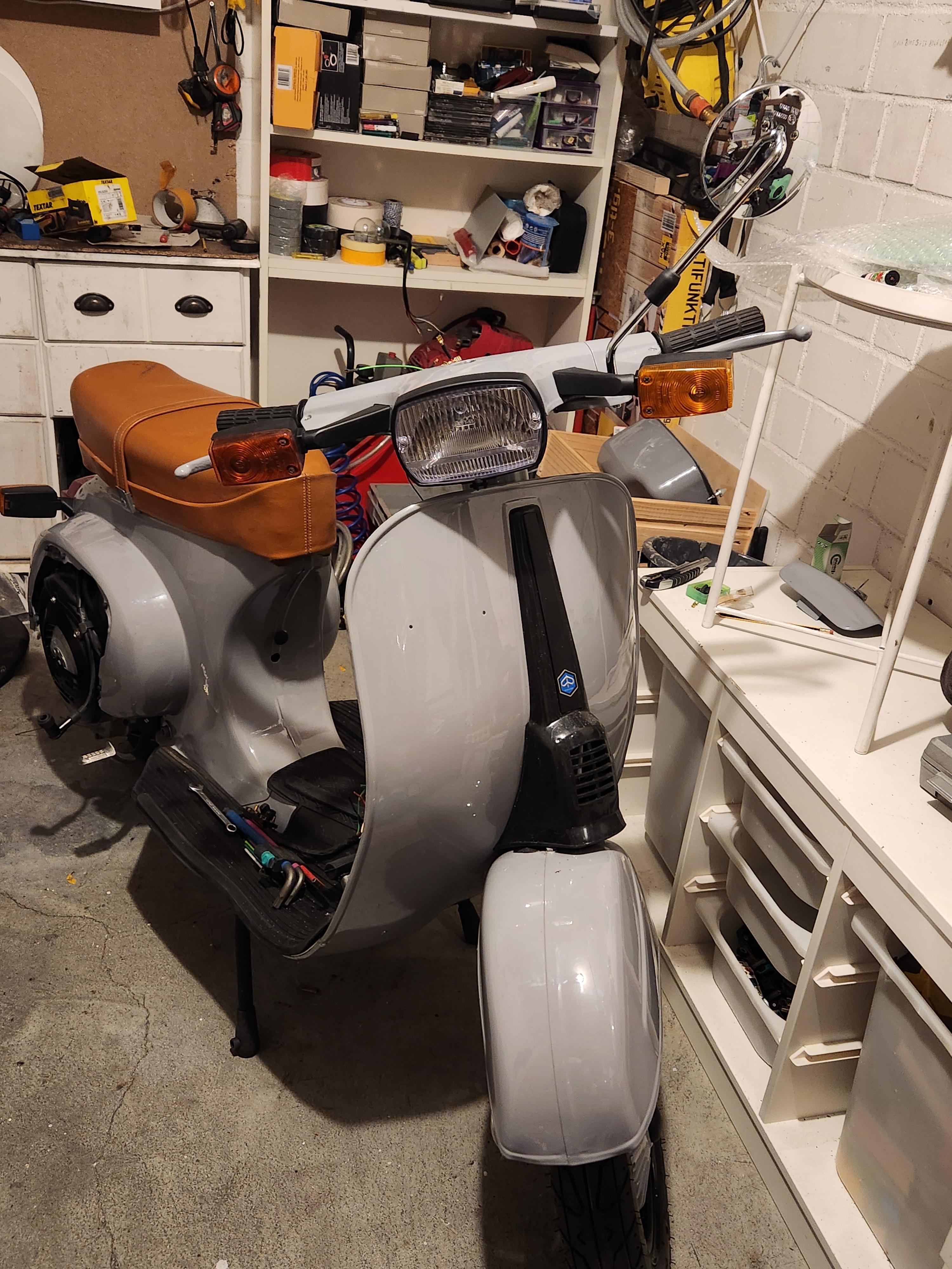

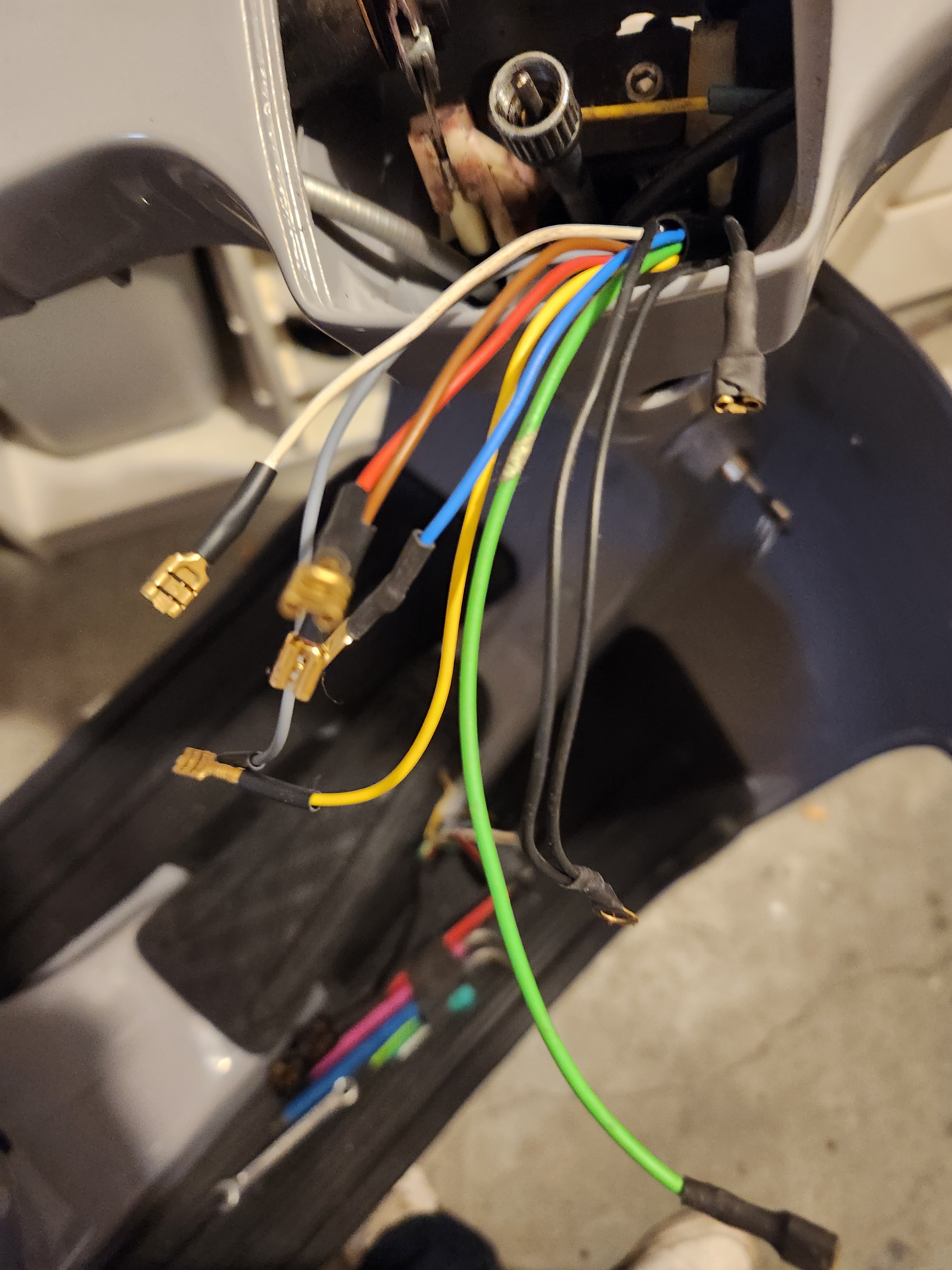

    Hallo zusammen ich habe eine vespa special v50 N v5b3 kann mir jemand helfen um die lichtschalter mit kabelbaum zu verbinden danke im vorau

    Das ist die vespa die

    Ziemlich viele Kabel aus dem Lichtschalter für eine deutsche Special...
    Du solltest uns mal aufklären, was in der Möhre so verbaut ist.
    Angefangen von der Lima über den Kabelbaum bis hin zu dem Lichtschalter und dem Drumherum (Bremslicht ja nein, Schnarre/Hupe, etc.)
    Das hat alles maßgeblichen Einfluß. Anhand der spärlichen Bilder kann ich das nicht beantworten.

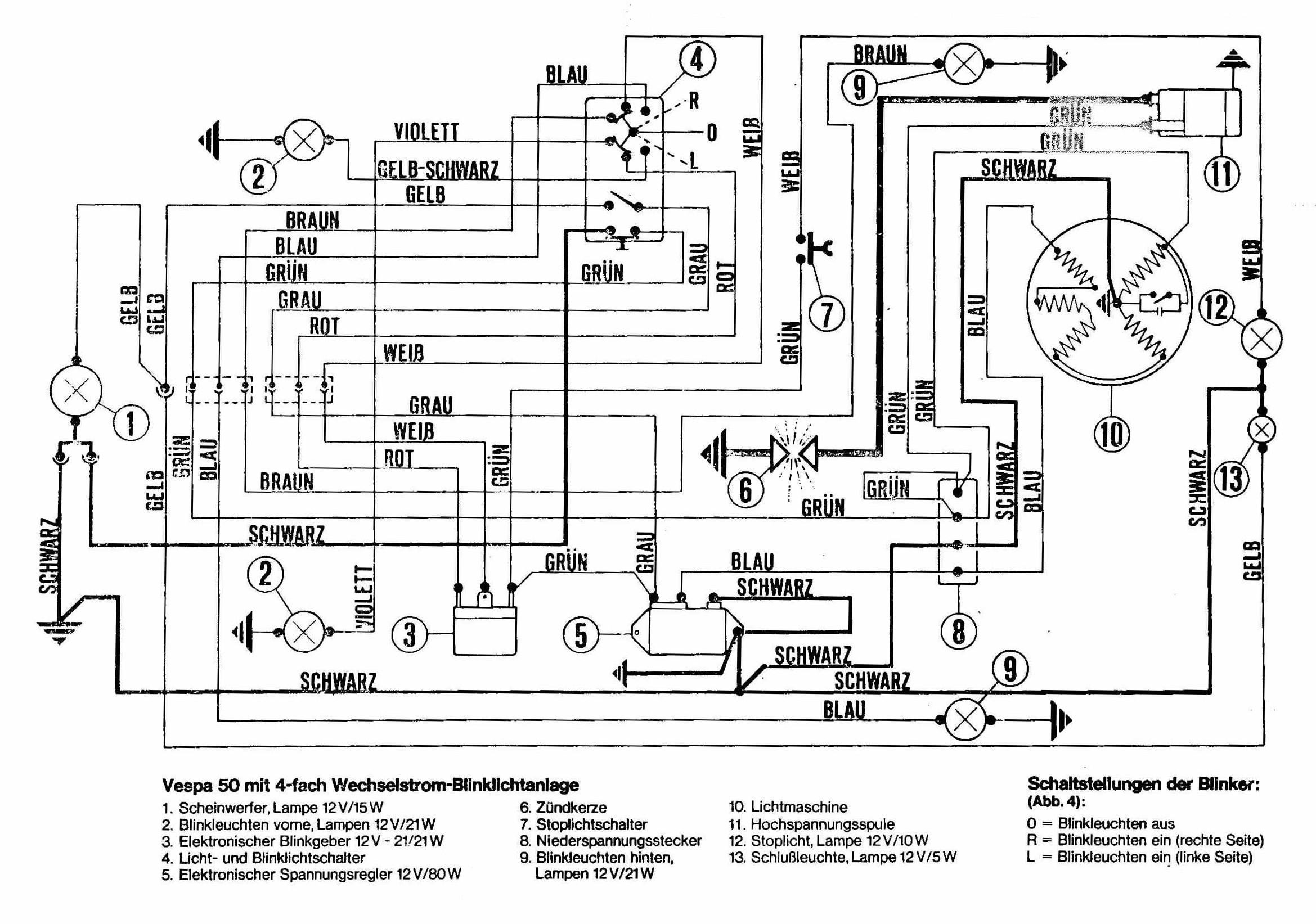

    Nun, laut dem Schalter ist der Roller aus Bj. 80-83 . Und wie zu sehen ein 4 Fach Blinker Fahrzeug ... Wenn alles noch Original ist, passt dieser Schaltplan zum anschließen.

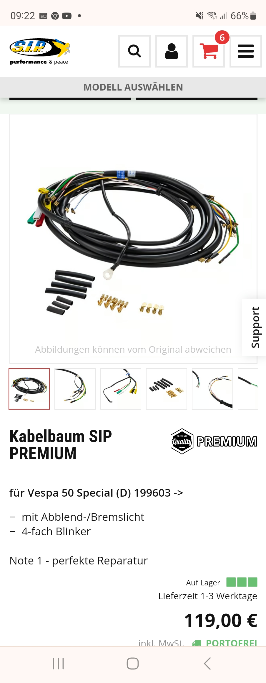

    Also ich habe eine. Euer kabelbaum bei sip gekauft für meine vespa weil der alt kaputt war
    Ist eine kabelbaum 12 v für vespa special v50 v5b3 mit 4 blinke bremslich ohne hupe

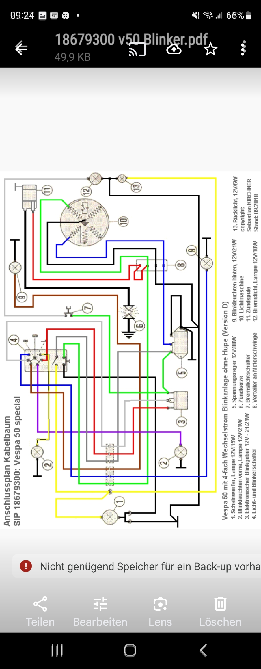

    Das ist die schaltplan

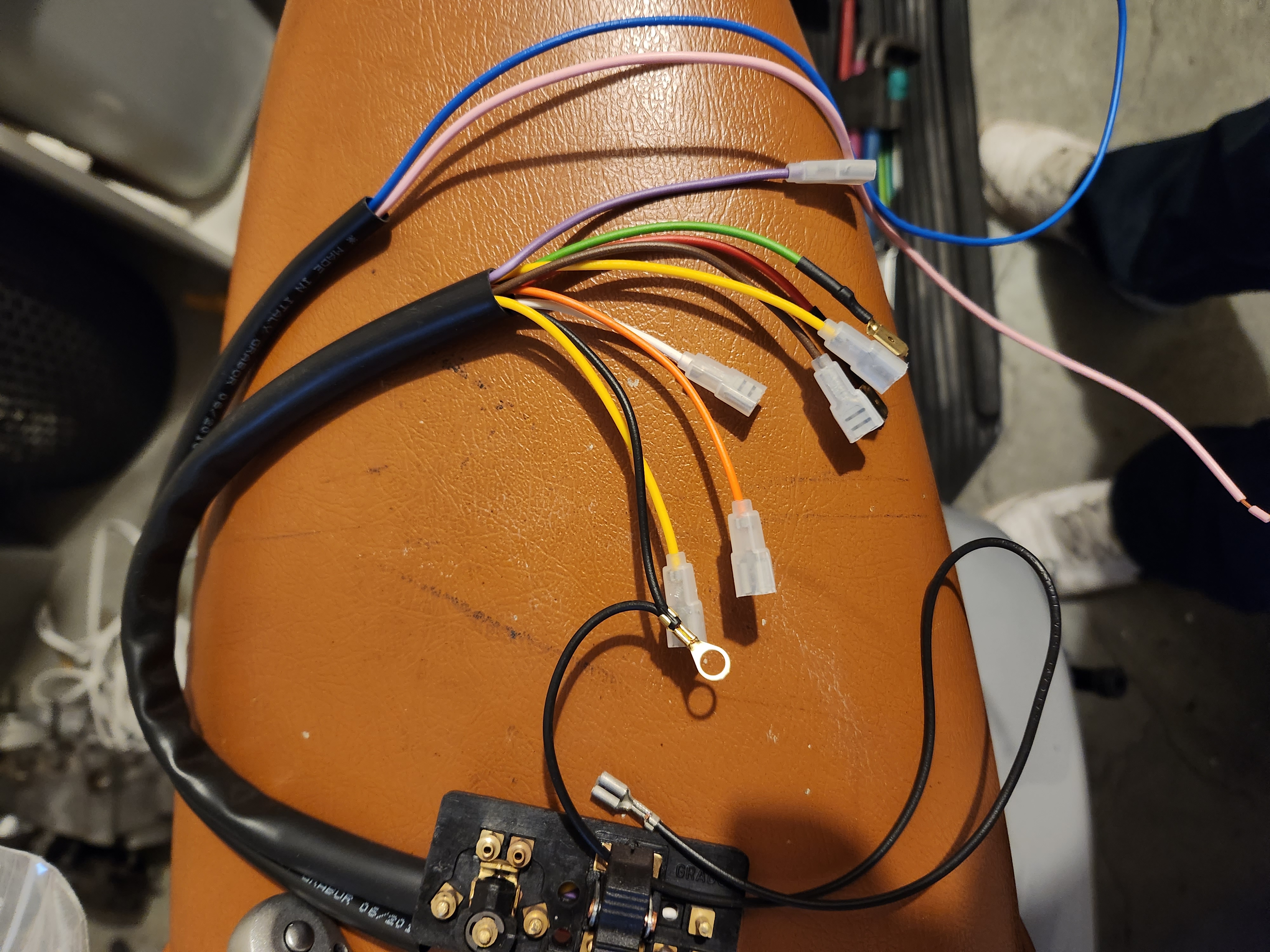

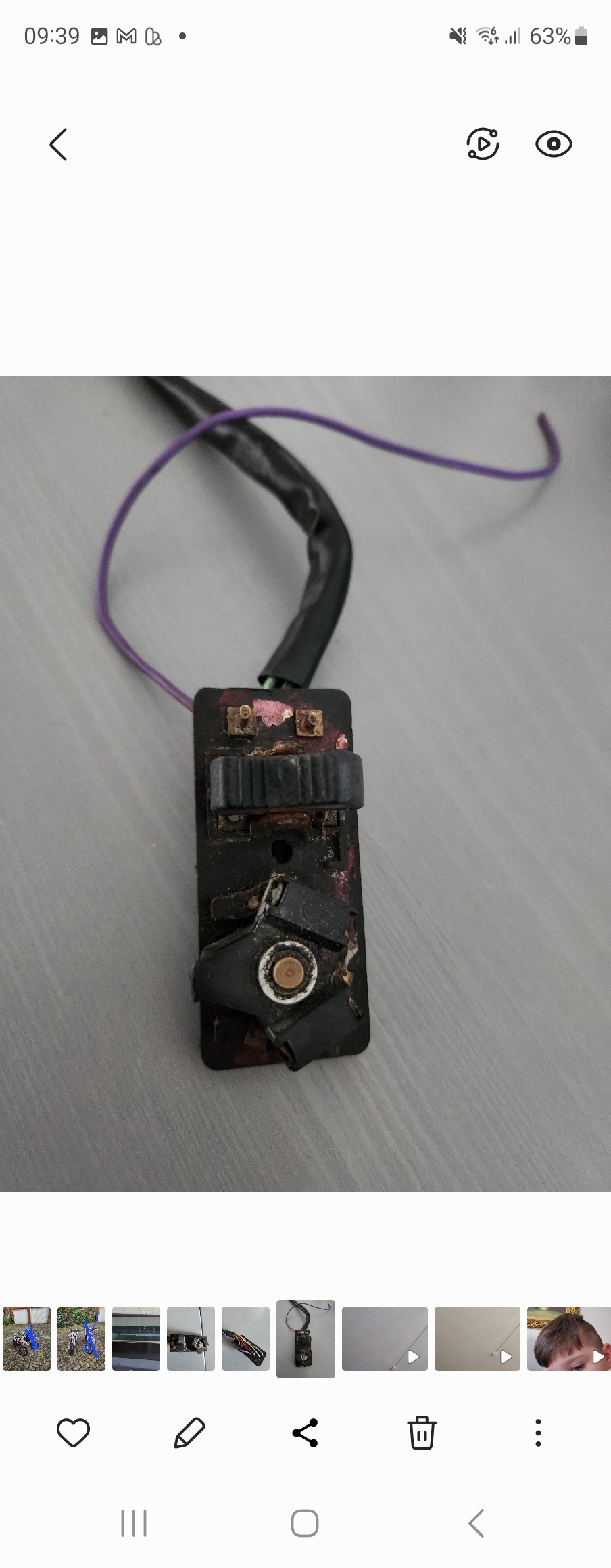

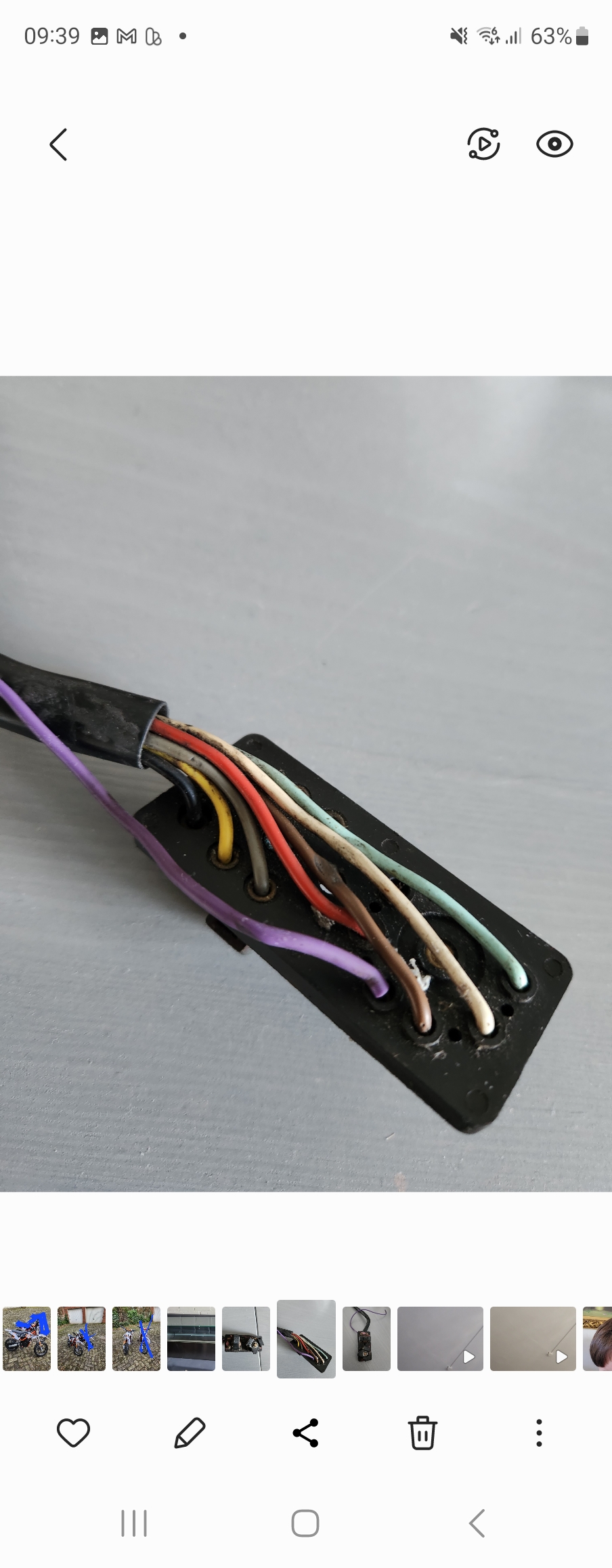

    Weil meine schaltlicht kaputt war habe ich in internet eine neue gekauft aber auch mit schaltplan habe ich probleme mit anschließen weil die lichtschalter hat ander Farbe als der kabelbau
      • 3.17 MB
      • 4,000 × 3,000
      • 107
  • Leonardo Salvo
    65
    12
    V5b3t
    • February 7, 2024 at 09:43
    Das ist die alte licht schalter und laut der schaltplan von der neue kabelbaum hat die alte lichtschalter ein Kabelbaum mit der Farbe gelb schwarz

    Ach die vier Blinker....
    Sorry, das hatte ich vergessen. Dann braucht es natürlich die vielen Kabel.
    Dann sollte Kaws Schaltplan dafür passen.

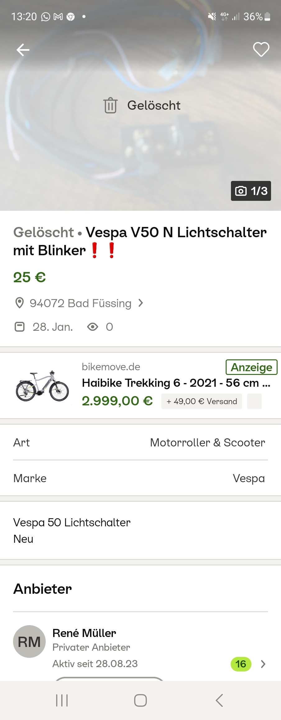

  • Leonardo Salvo
    65
    12
    V5b3t
    • February 7, 2024 at 13:20
    Der lichtschalter ist nicht von sip habe ich bei ebay Kleinanzeige gekauft

    • February 7, 2024 at 13:39
    Kabelfarben Rücklicht:
    gelb, schwarz, weiß
    Anzahl Kabel Rücklicht:
    Kabelfarben Bremslichtschalter:
    grün, weiß
    Anzahl Kabel Bremslichtschalter:
    Kabelfarben Kabelkästchen (Motor):
    2x grün, blau, schwarz
    Anzahl Kabel Kabelkästchen (Motor):
    Kabelfarben Spannungsregler:
    blau, grau, grün, schwarz
    Anzahl Kabel Spannungsregler:
    Kabelfarben Blinker hinten rechts:
    braun
    Anzahl Kabel Blinker hinten rechts:
    Kabelfarben Blinker hinten links:
    blau
    Anzahl Kabel Blinker hinten links:
    Kabelfarben Blinkerrelais:
    2x grün, rot, weiß
    Anzahl Kabel Blinkerrelais:
    Kabelfarben Kabelkästchen (vorne):
    2x schwarz, blau, braun, gelb, grau, grün, rot, weiß
  • Leonardo Salvo
    65
    12
    V5b3t
    • February 7, 2024 at 14:20
    Ok danke kawitzi ich versuche gleich ich hoffe das es klapp
