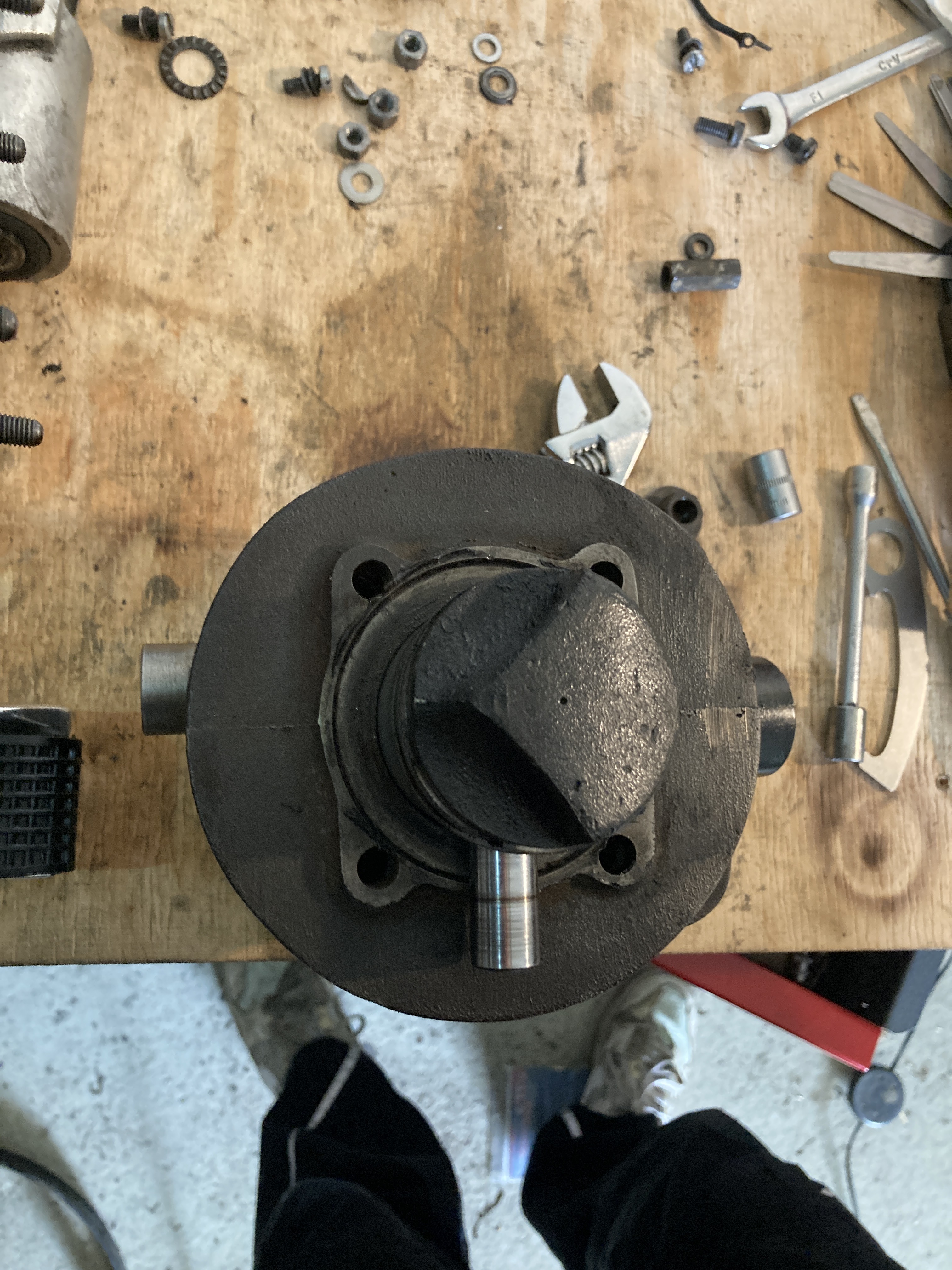

    Hallo, ich habe letztens eine Motor Revision durchgeführt.
    Ich wollte gerade den Zylinder montieren, weiß jetzt aber leider nicht mehr, wie der Kolben eingebaut war. Es ist kein Pfeil drauf.
    Habe ein Bild mit gesendet, links ist Vergaser rechts ist Auspuff.
    Ich freue mich, wenn mir einer helfen kann✌️

    Wenn du ein Kolbenfenster hast, das muss dann zur Ansaugerseite zeigen...
    P.S. Beim Nasenkolben kommt die breite Seite zum Auslass !

    Das Bild ist eigentlich ziemlich ungünstig, denn man sieht die wichtigen Dinge alle nicht.
    Außer dass es eben ein Nasenkolben ist und bei dem das immer so ist wie Kawitzi das sagte.
    Grundsätzlich ist wichtig, wo die Pins der Kolbenringe laufen und somit auch die Öffnung der Ringe sitzt.
    Diese sollten nach Möglichkeit (und bei den allermeisten ist das auch so) nicht durch ein offenes Fenster im Zylinder laufen, weil dann die Möglichkeit besteht, dass die Ringe am Fenster (zum Beispiel dem Auslass) ausfedern und sich dort verklemmen können und dadurch ein Schaden entstehen kann.
    Ergo: Die Öffnung der Ringe (die Pins) muss so gewählt sein, dass sie nicht über ein Fenster im Zylinder laufen.
    Damit hast Du es für immer verstanden und brauchst nie wieder einen Pfeil auf dem Kolben. 2-)
    Ausnahmen bestätigen die Regel, da es durchaus auch Kolben gibt, wo das vorkommt. Da hast dann einfach keine Wahl. Genauso wie bei den Kolben mit Fenster. Das hat ebenfalls Kawitzi schon erklärt. Bei Kolben ohne Fenster und Nase immer kucken, wo sind die Pins und haben die eine "durchgehende Lauffläche" im Zylinder.

    ...und da ich auch im hohen Alter noch versuche zu lernen, Han:
    Bei welchen 2-t-Motor überläuft ein Ringstoß eineine Öffnung im Zylinder ?
    ( Anm.: Ich kenne keinen... )
    [Blockierte Grafik: https://cdn.germanscooterforum.de/monthly_2024_0…a06c11b056e.jpg]
    Gefunden im GSF
    Pin mitten im Boostport
    Scheint jetzt so beim M1L zu sein :shrug:
    Kannte ich vorher auch nicht. Aber um eben meine obige Antwort möglichst allgemeingültig zu halten, wollte ich es erwähnt haben und nicht komplett ausschließen, dass es doch mal vorkommen kann...
    Ich habs aber in Live auch noch nie gesehen und mein M1L (von 2012) hat den seitlich davon, so wie der linke im Bild.
    Aber wie gesagt hast da dann eh keine Wahl, wegen dem Fenster.
    Warum und ob das jetzt Standard bei Quattrini ist oder nur ein Einzelfall? Keine Ahnung..
