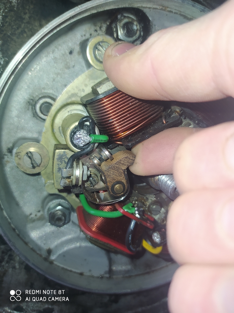

    Habe mir mal die Zündung genauer angesehen. Der Unterbrecher ist das Teil, das öffnet und schließt, richtig? Mir fiel auf, dass da die Hälfte von der einen Seite an der anderen hängt. Schwierig zu beschreiben. Siehe Bild.
    Spielt das eine Rolle? Mir ist die Funktionsweise dieser Zündung noch nicht ganz klar.
    Unabhängig davon frage ich mich bei allem wieso die Reuse gleich mal tadellos lief und dann schlagartig nicht mehr. Ohne, dass ich sonst irgendwas verändert hätte. Auch dieser Unterbrecher sah ja vermutlich schon so aus, als sie gleich mal lief 🤔

    • May 22, 2021 at 14:46
    Der Kontakt steht aber auch nicht mehr so gut aus...

    • May 22, 2021 at 14:52
    Jo, den meinte ich. Falsch ausgedrückt. Werde denke dann wohl mal Unterbrecher, sowie Kondensator austauschen.

    • May 22, 2021 at 18:46
    Der Unterbrecher ist übelst hinüber, der muss beidseitig Plan sein ...

    • May 22, 2021 at 19:37
    Und so wie der Kondensator gelötet ist dürfte der schon direkt kaputt gegangen sein.

    • May 22, 2021 at 20:13
    Da hab auch ich selber den Lötkolben geschwungen. Und geschwungen ist in dem Fall echt wörtlich zu nehmen. Hätte mich dann auch gewundert, wenn nach meiner "Reparatur" Mal was besser funktioniert hätte als vorher.
    Naja, neuer Kondensator und Unterbrecher sind aufm Weg. Nächstes Mal einfach besser machen.
    Nur aus Neugierde und wenn du Zeit hast rassmo: Wie hat meine Lötstelle den Kondensator ruiniert? Also was ist da nacheinander passiert?
