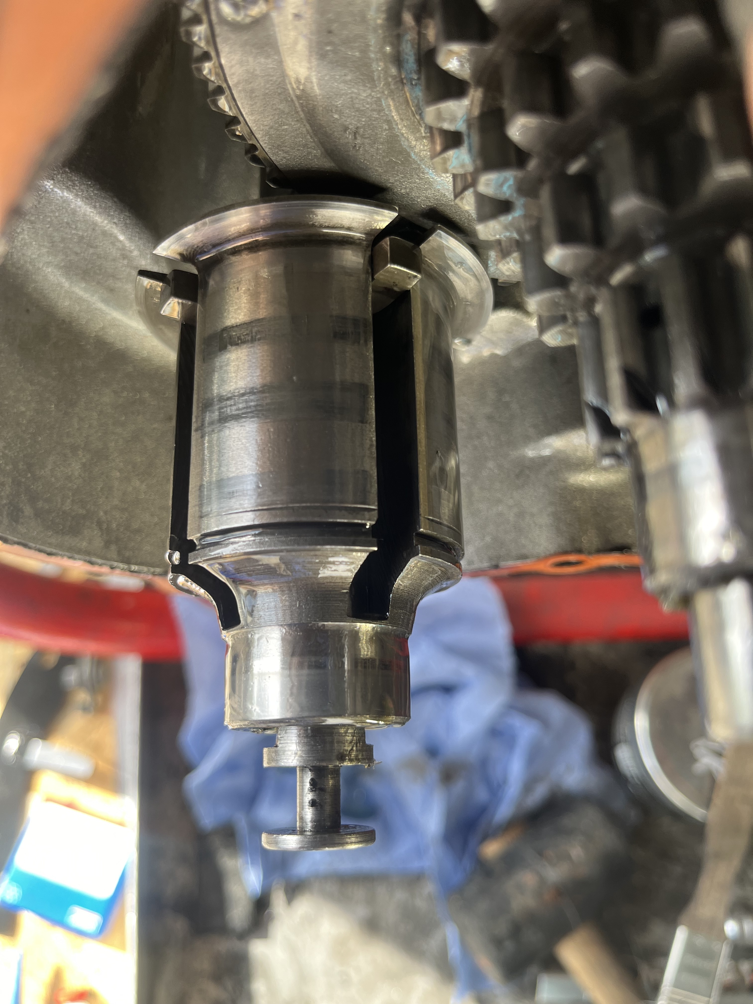

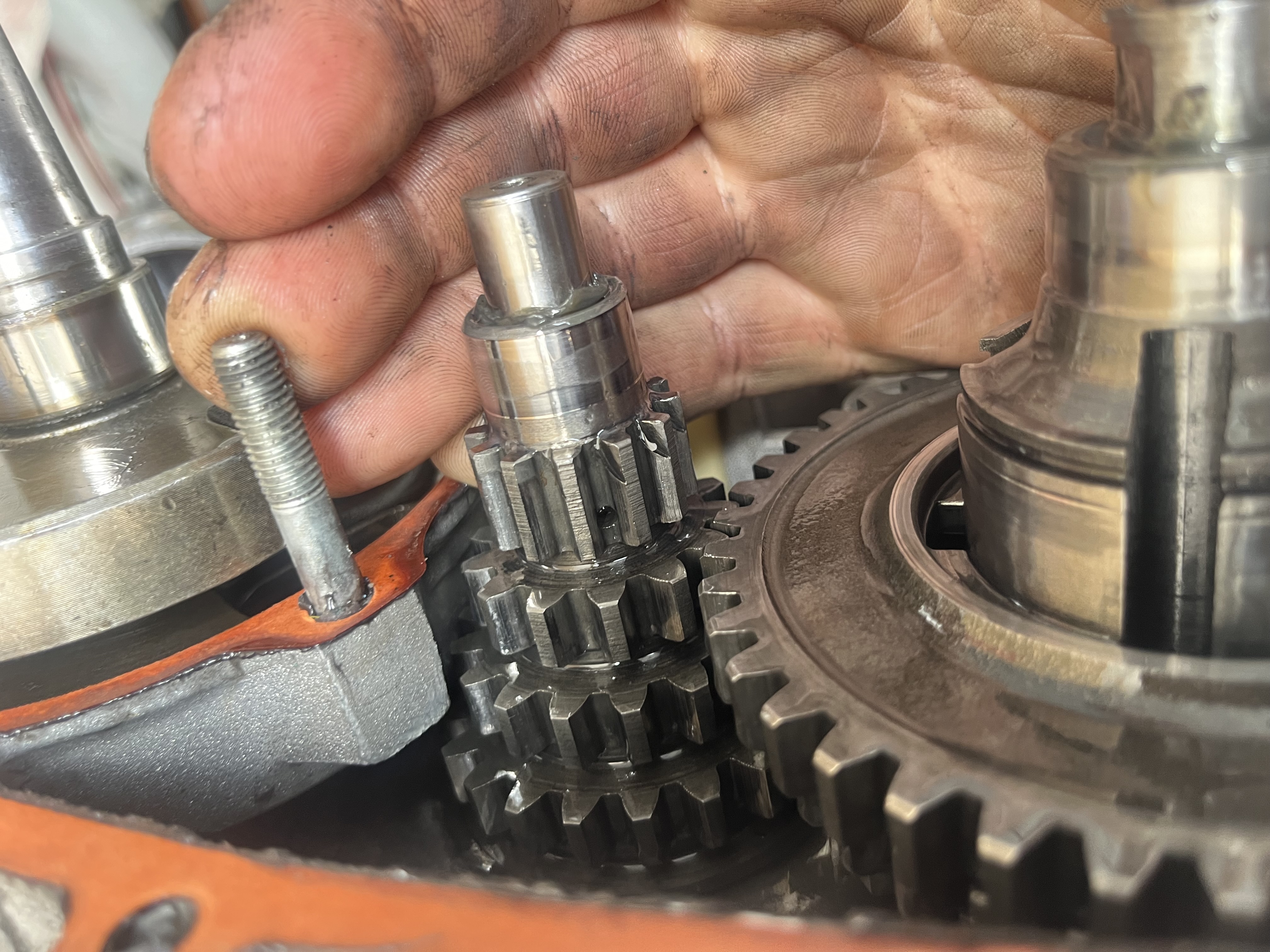

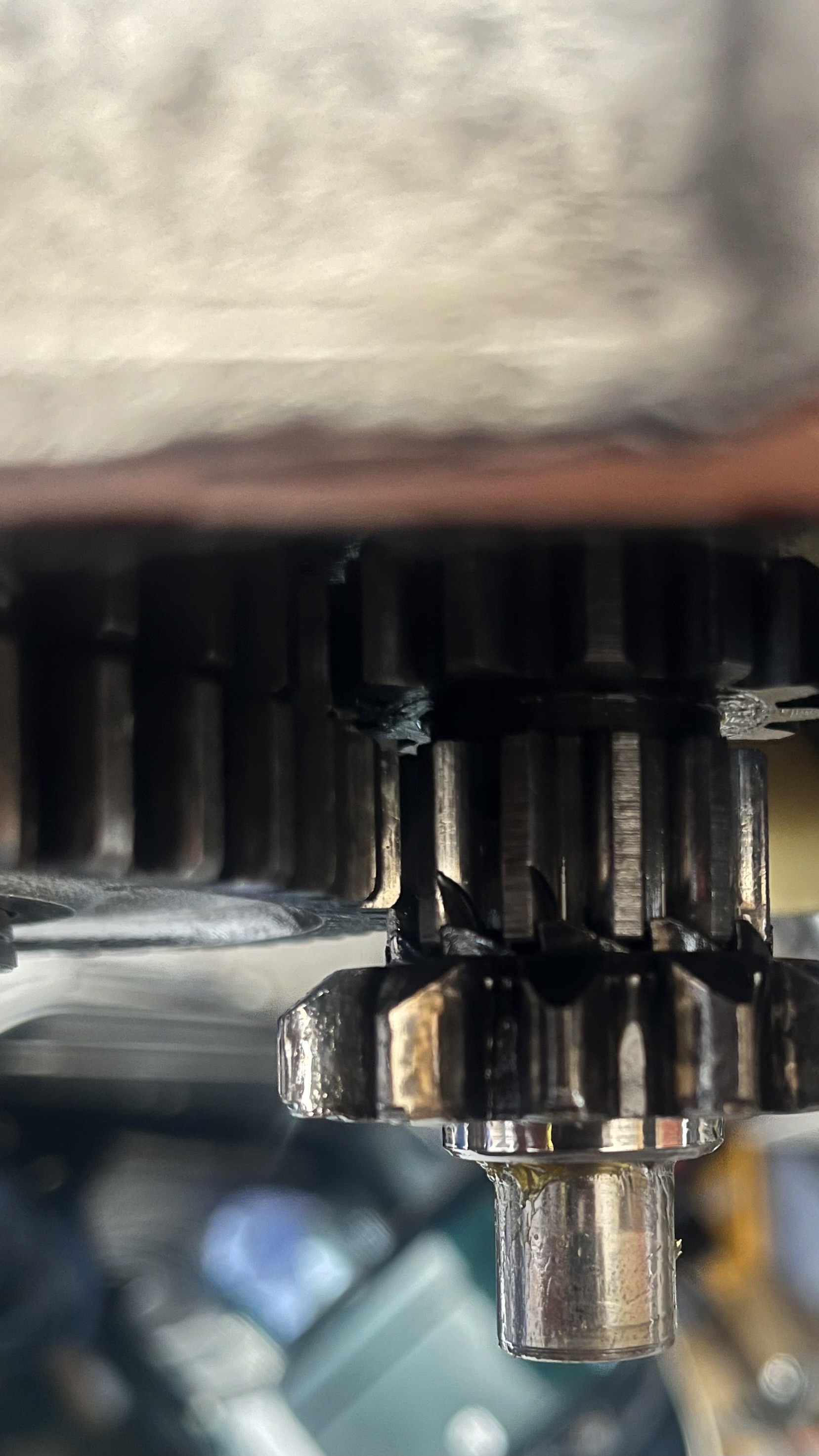

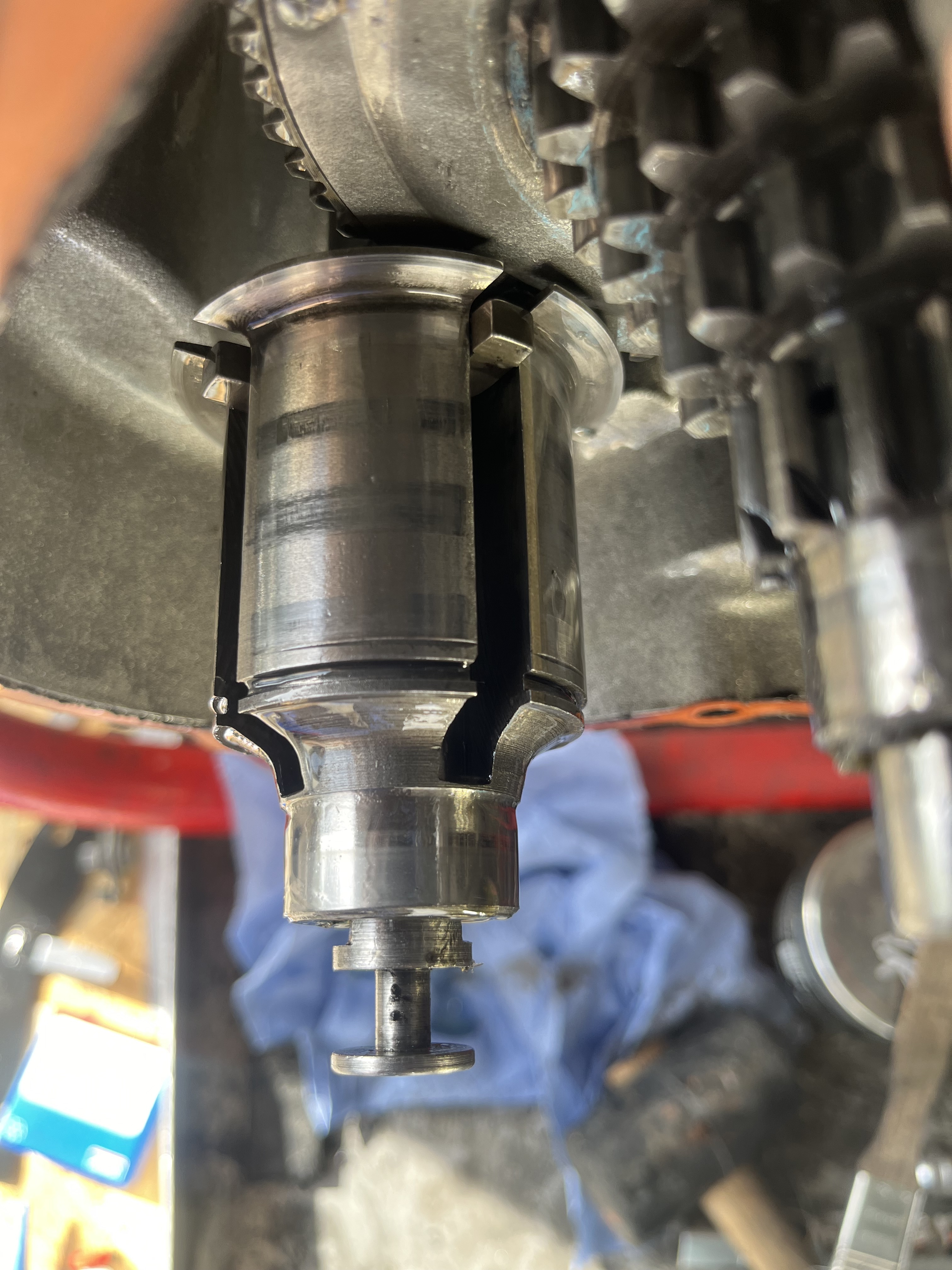

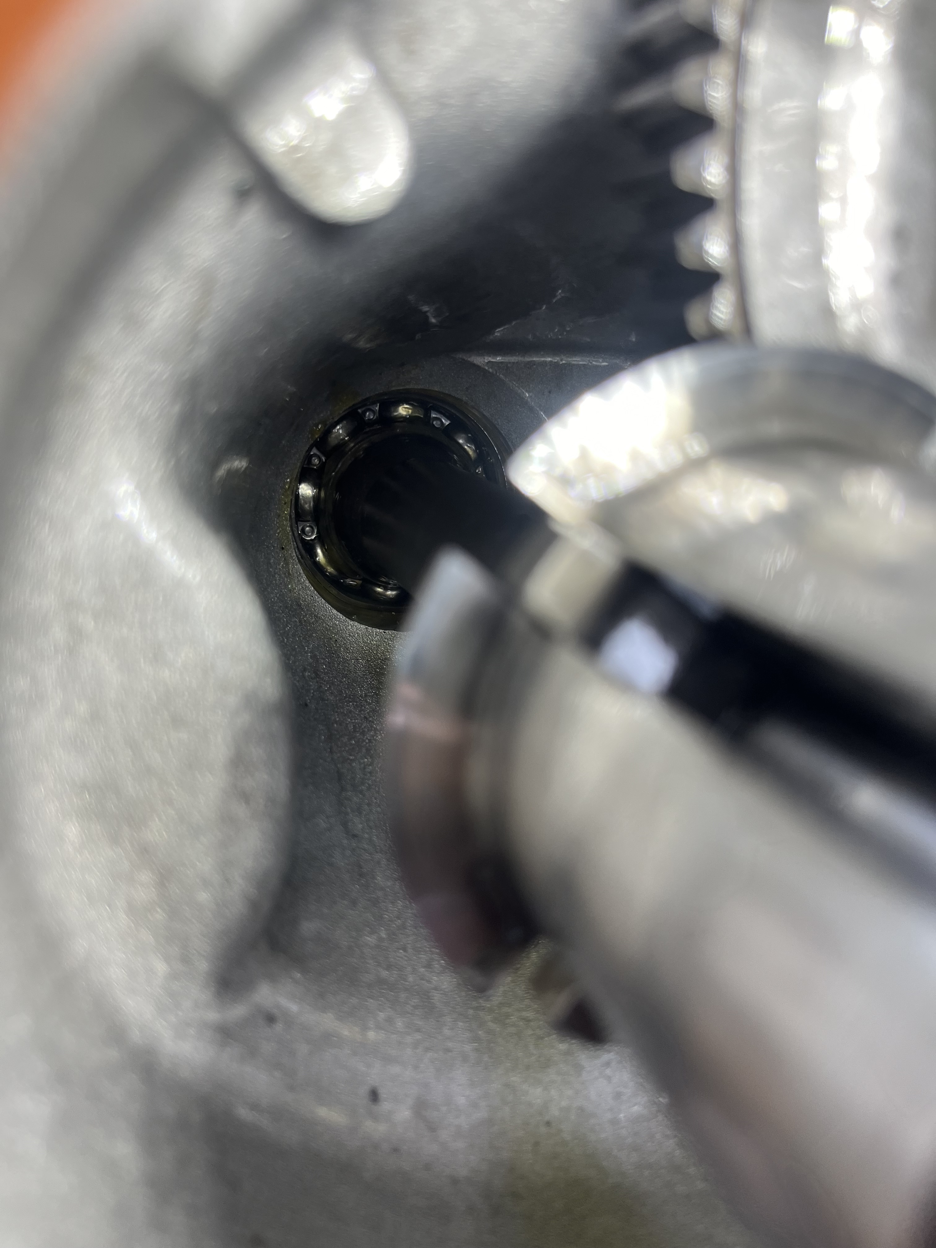

  • Vespe200
    78
    Nähe München
    PX200E
    • April 29, 2024 at 16:35

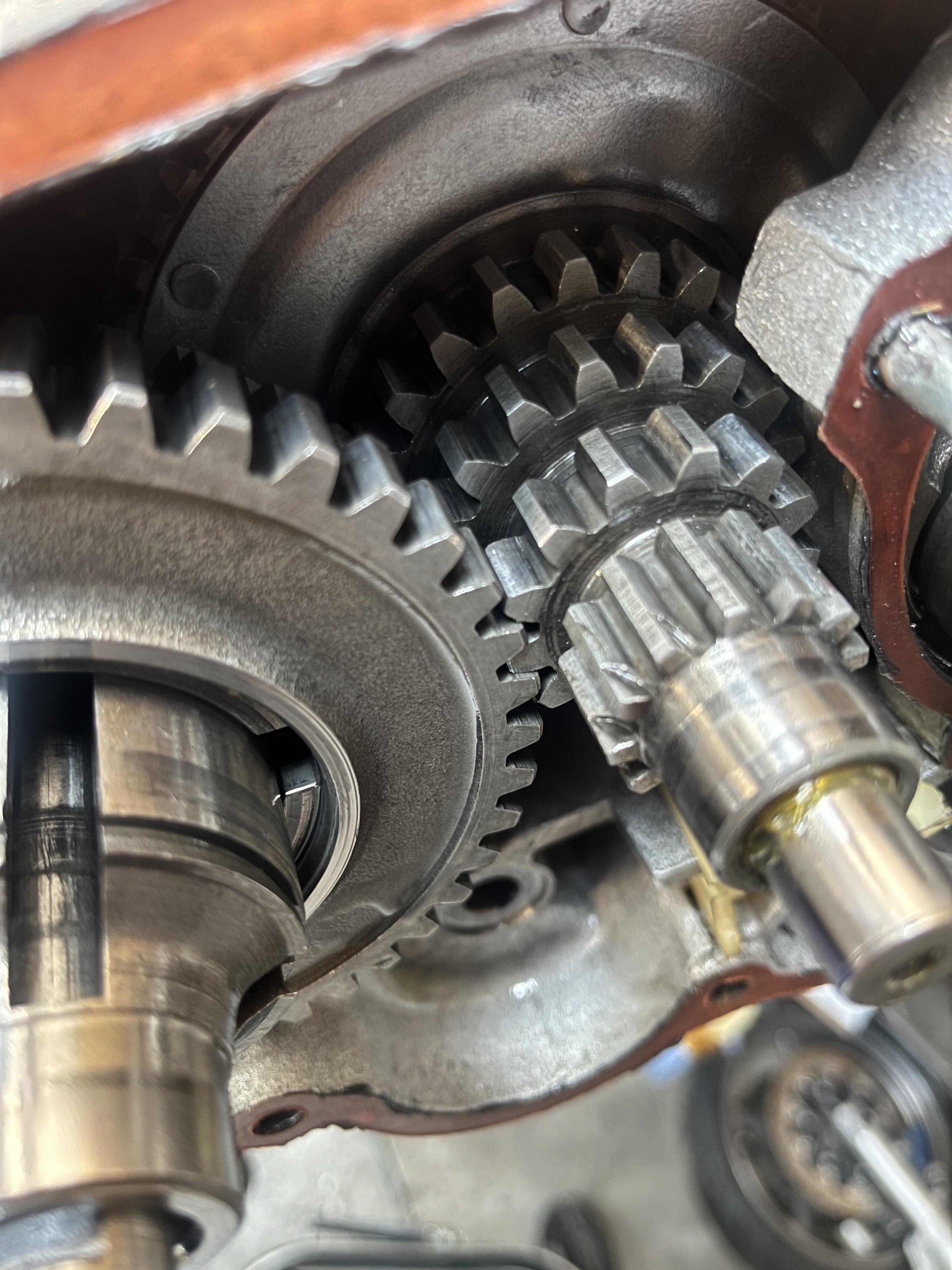

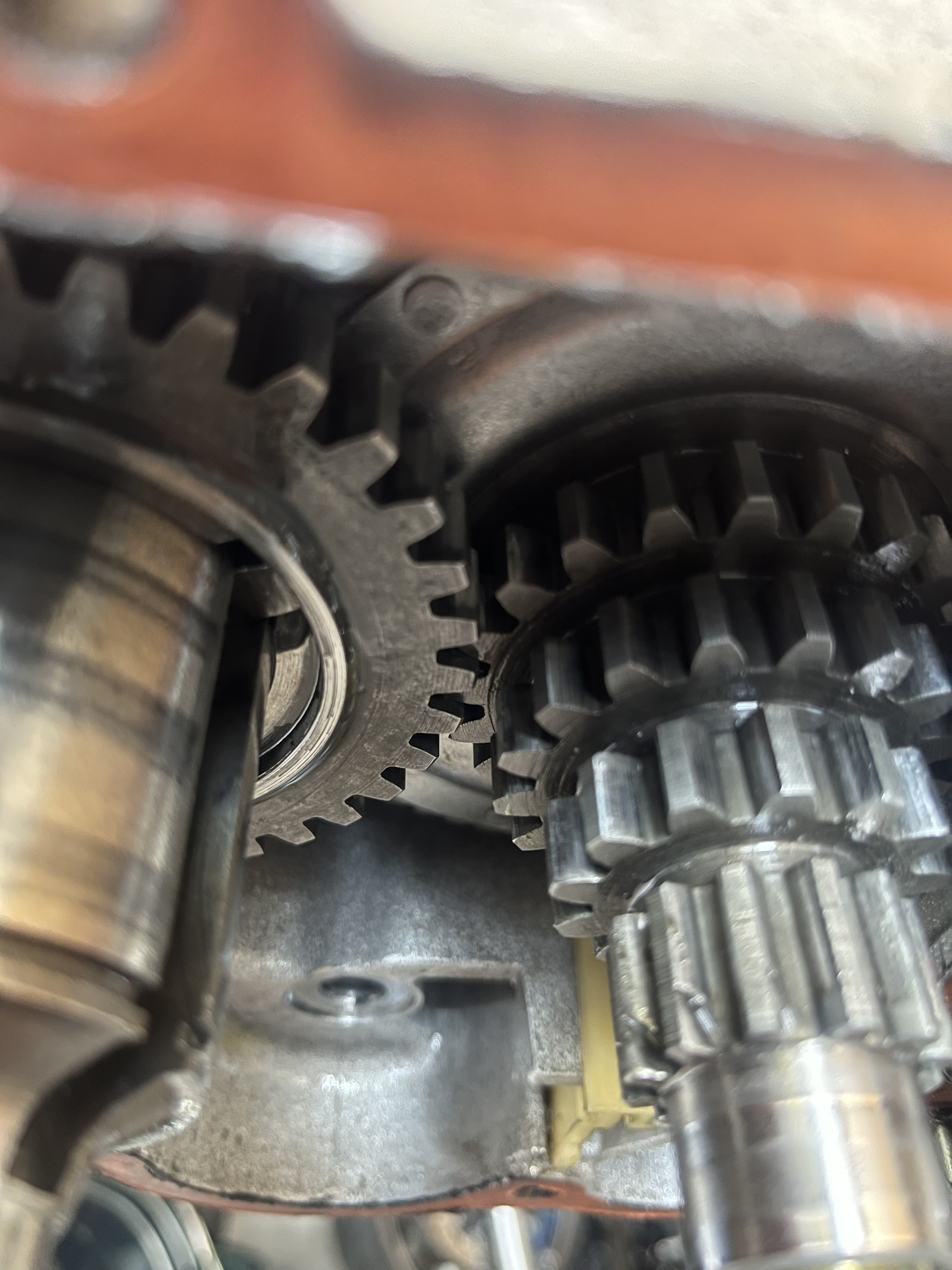

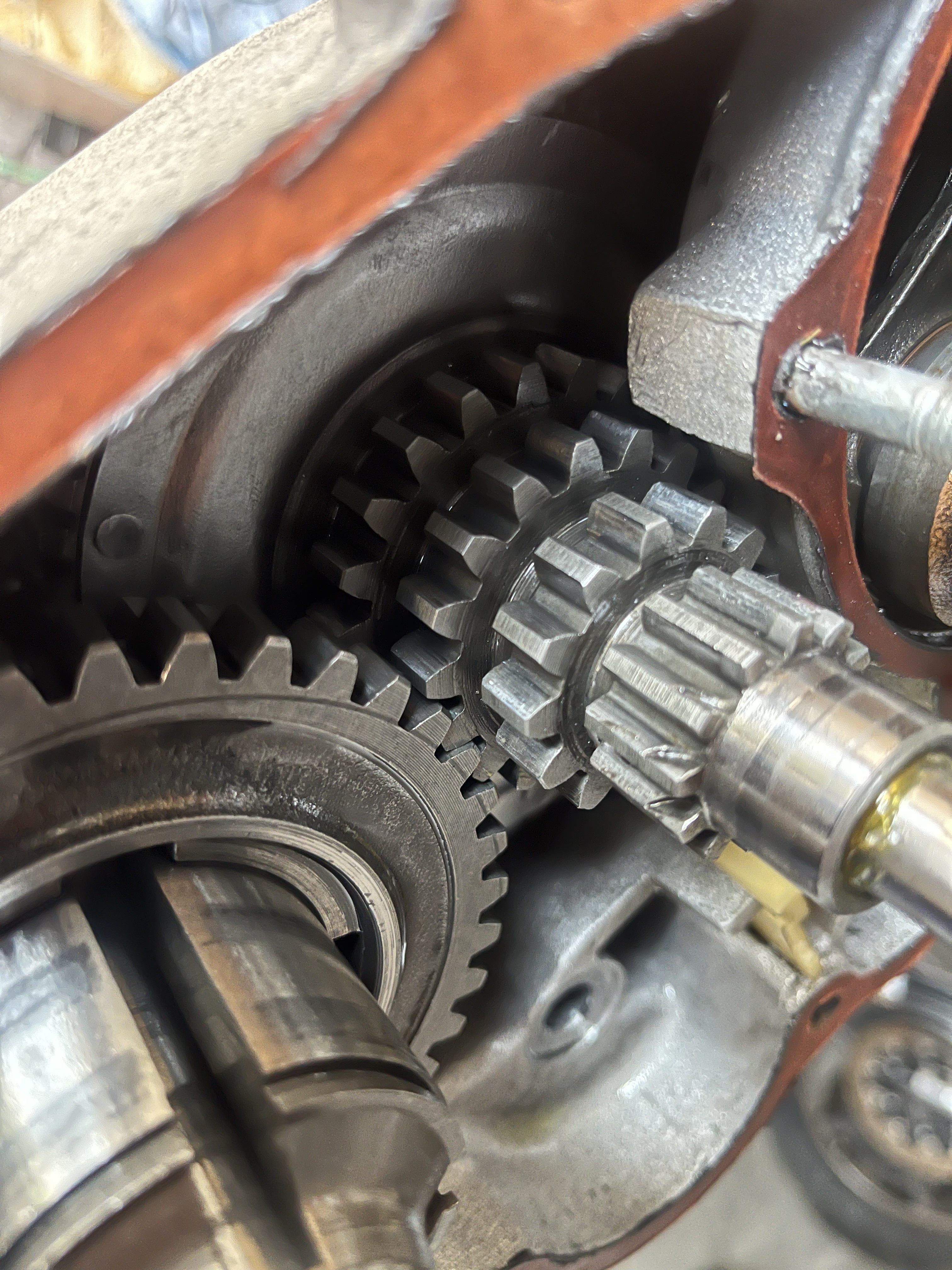

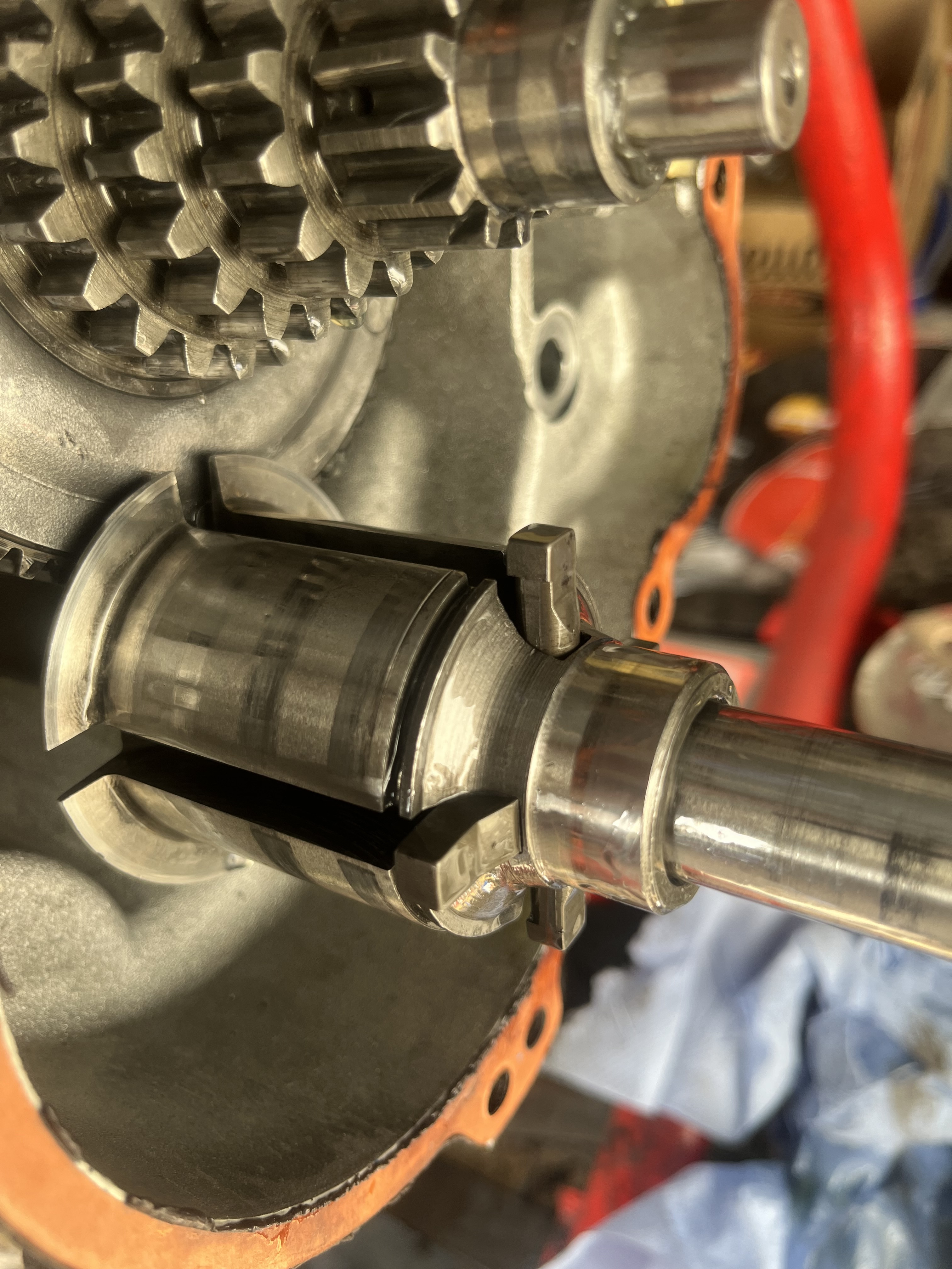

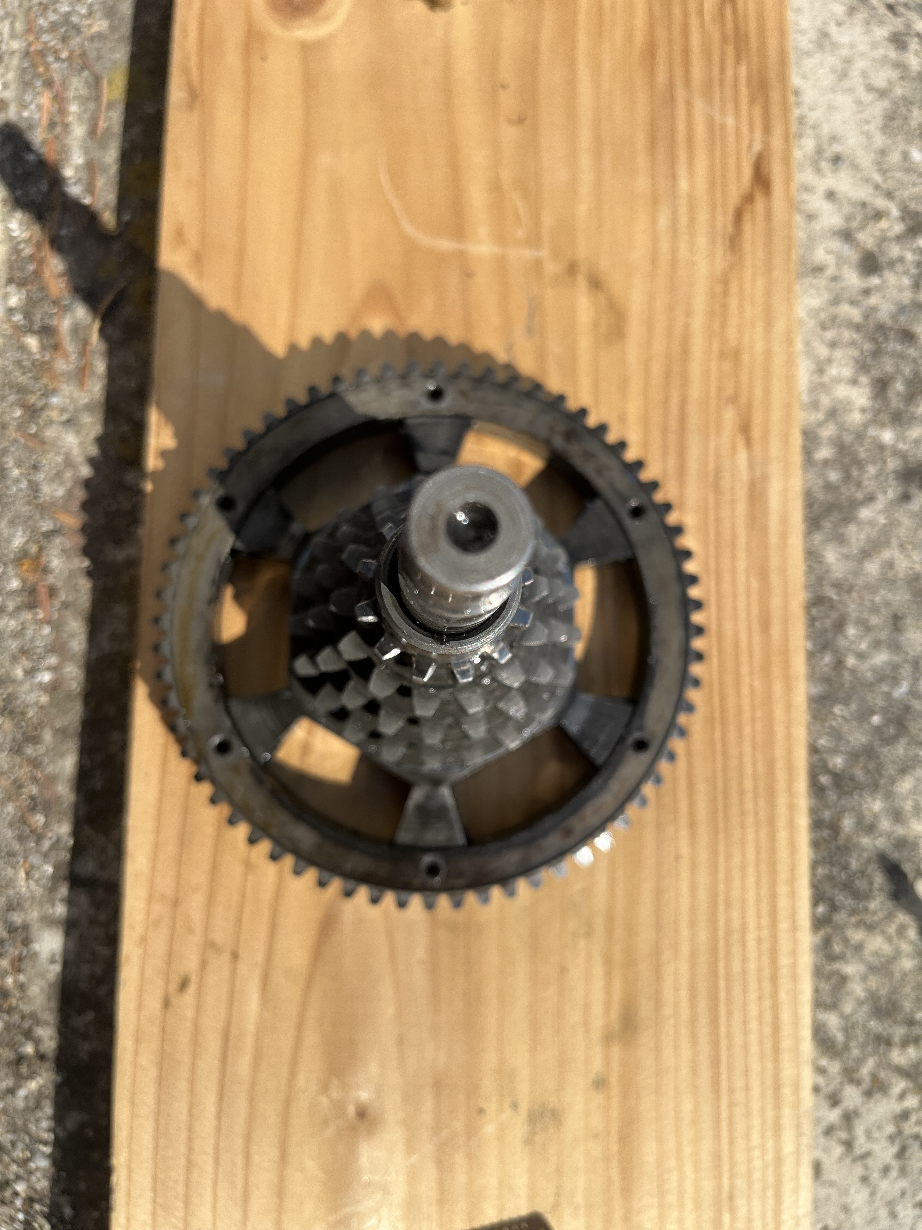

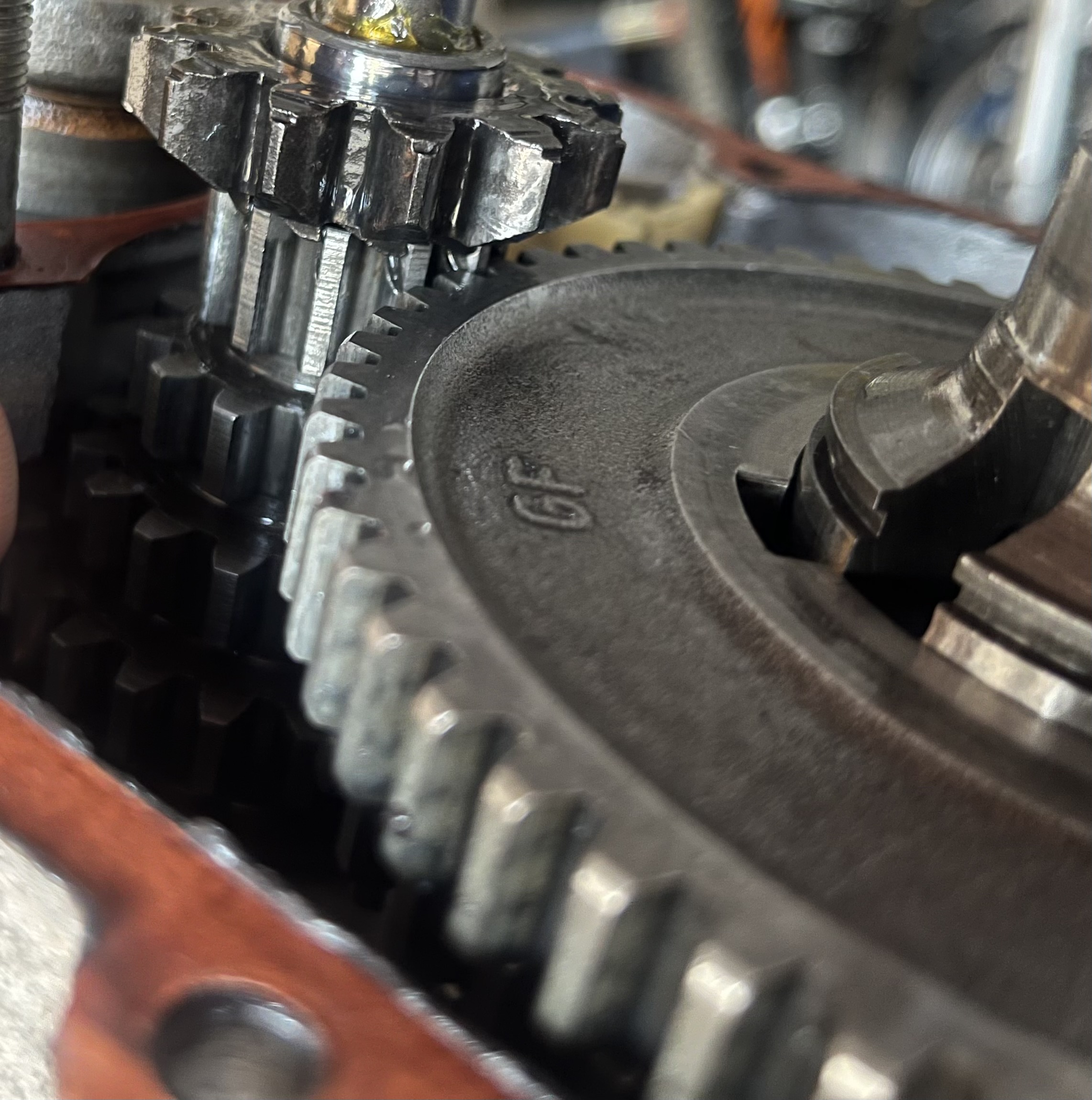

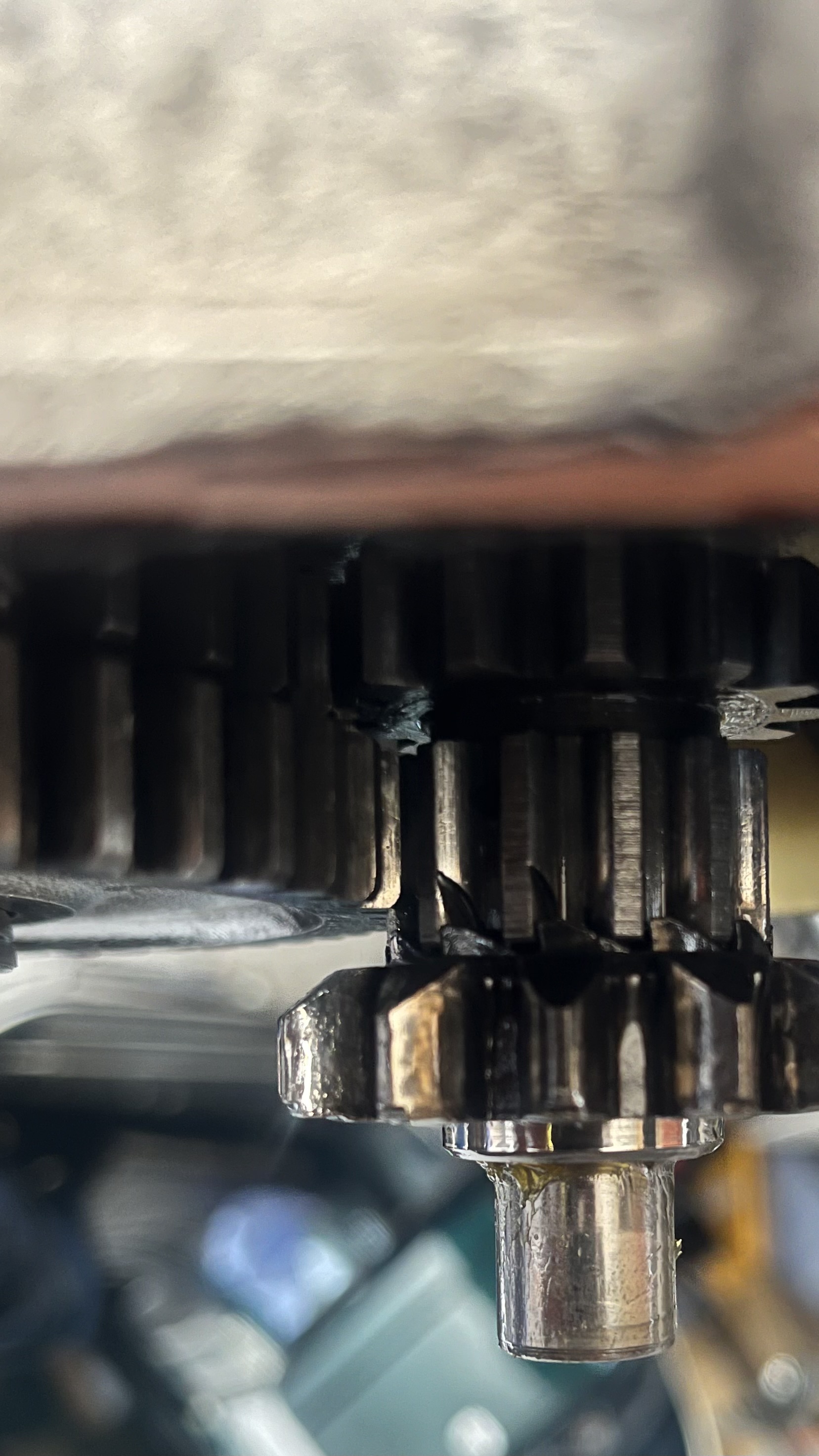

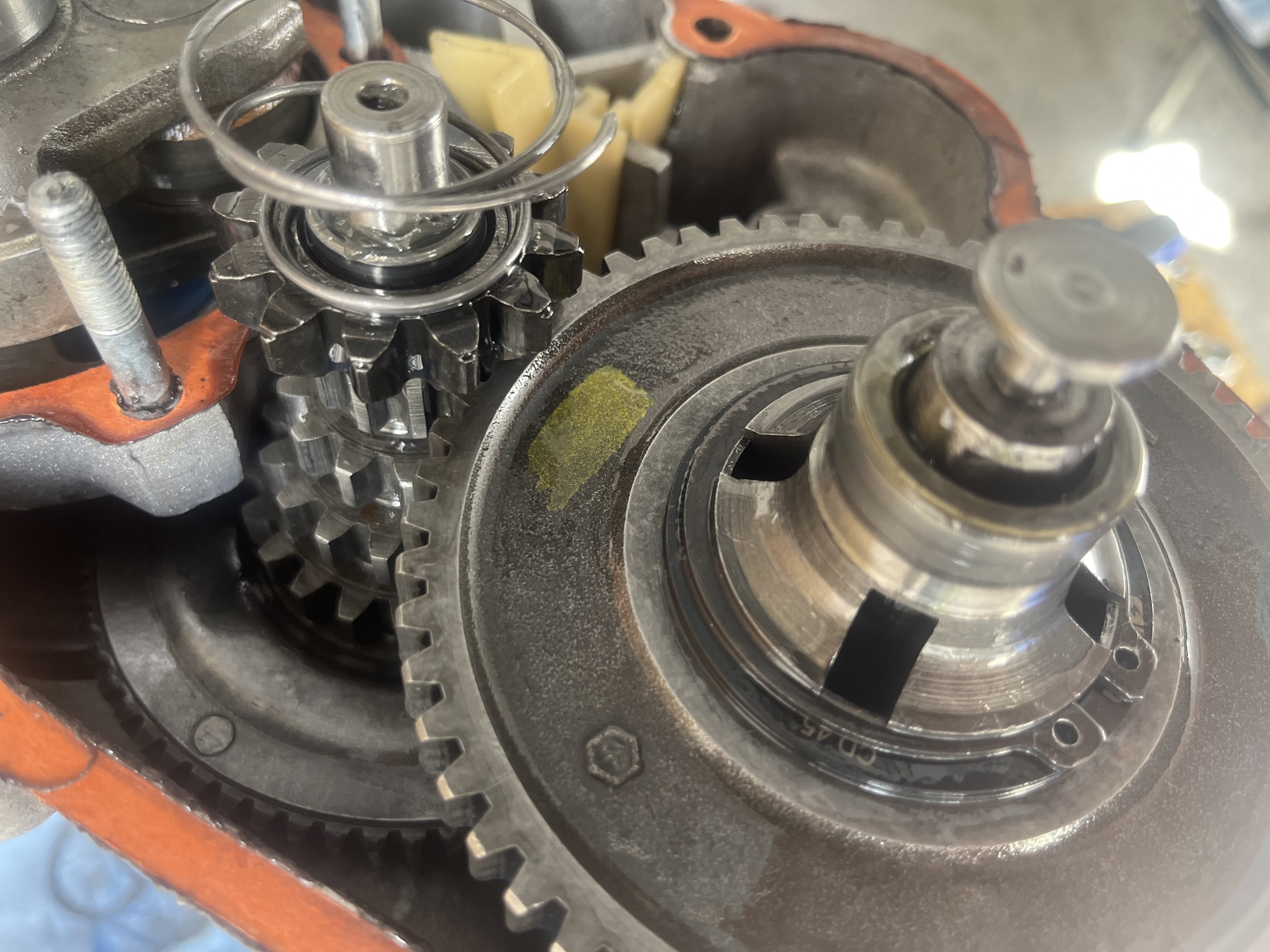

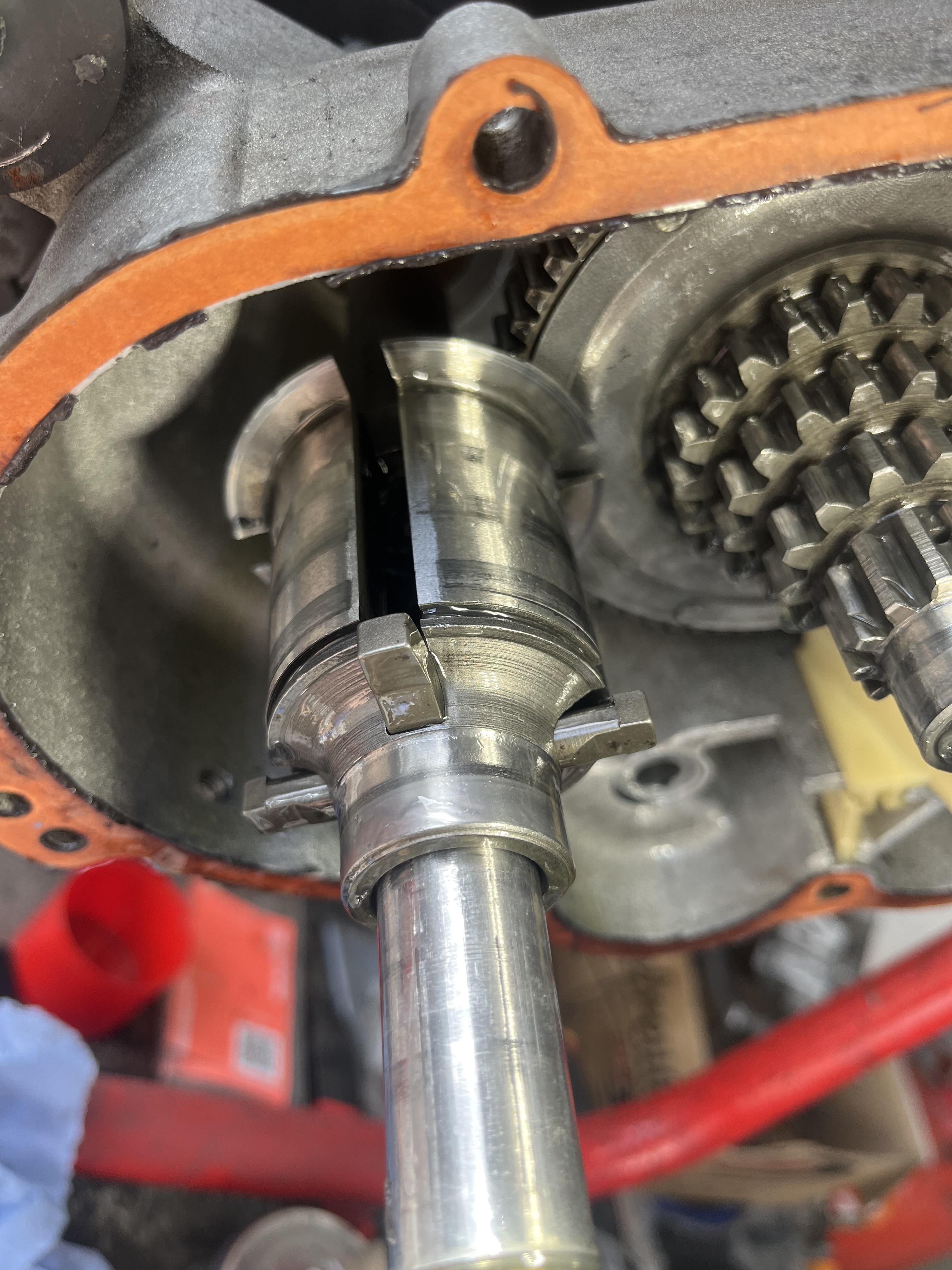

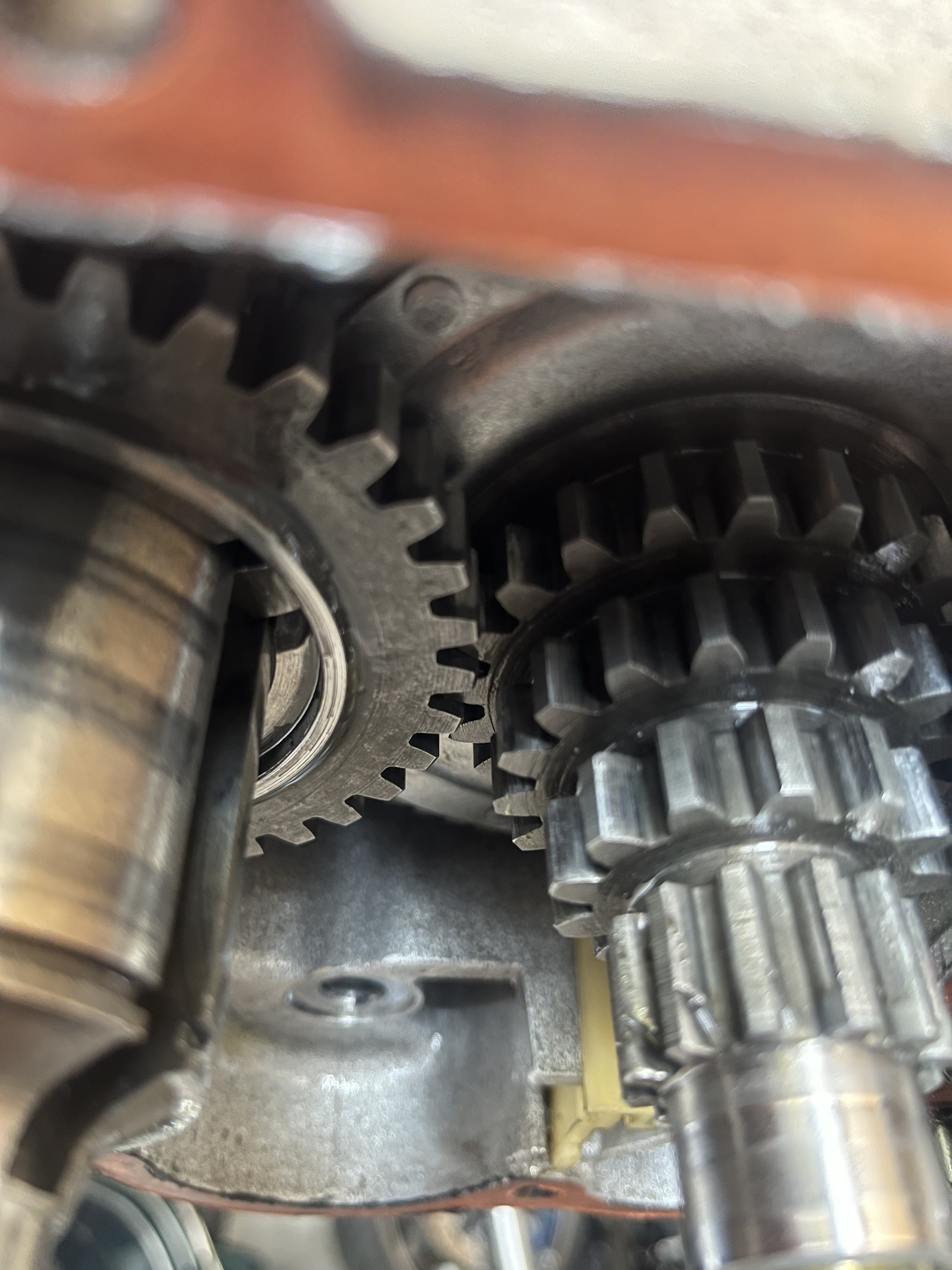

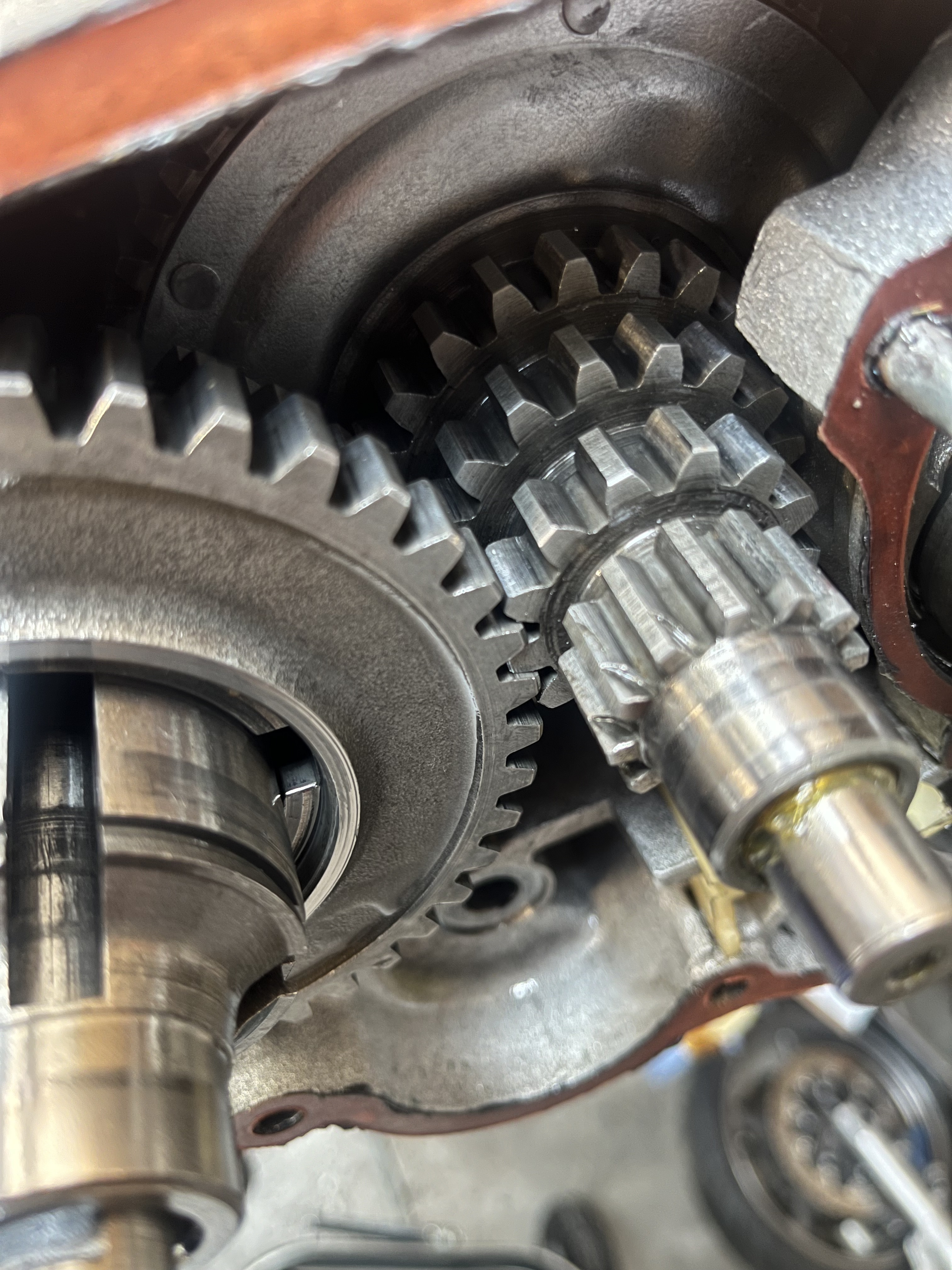

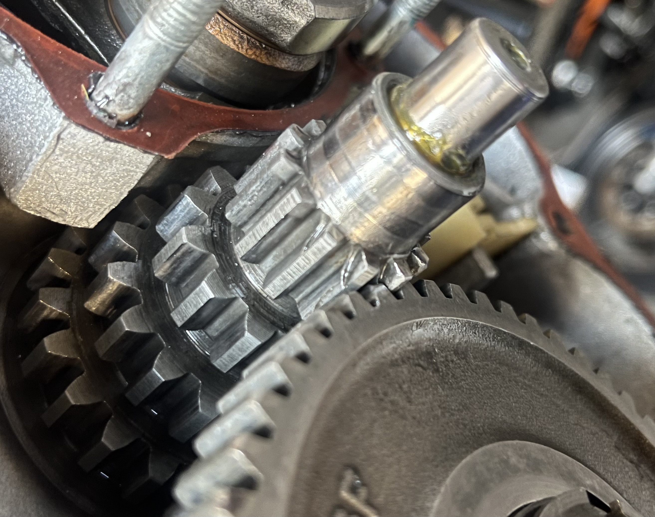

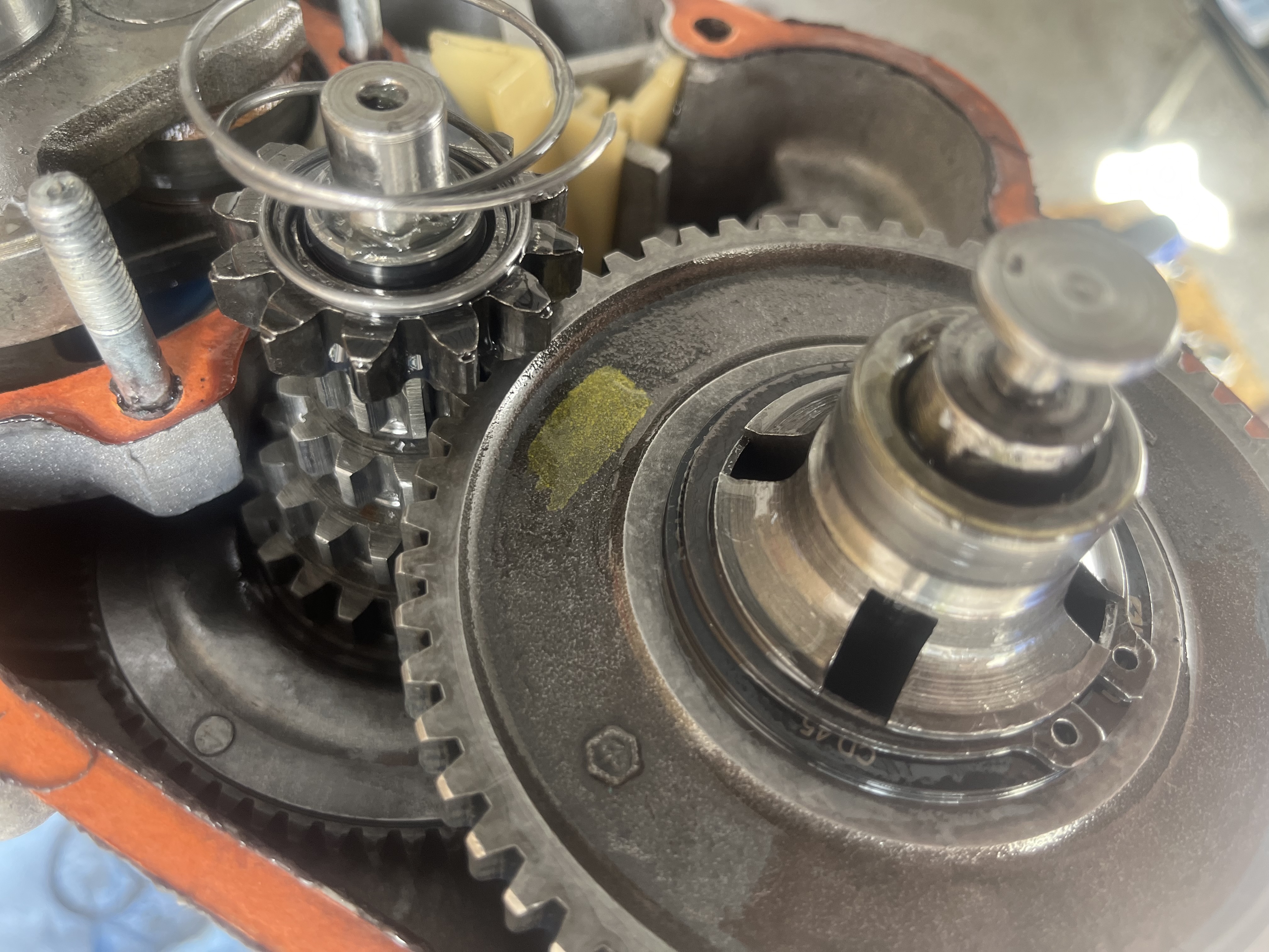

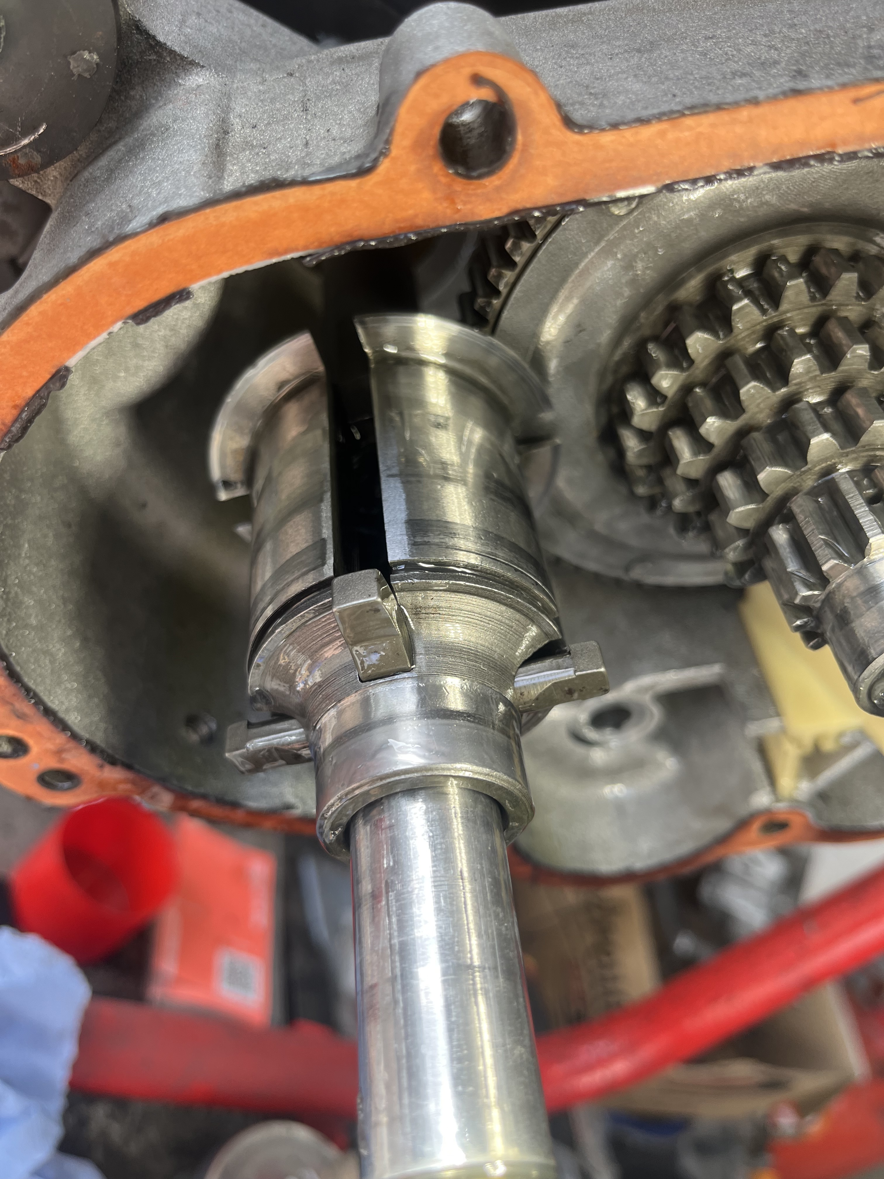

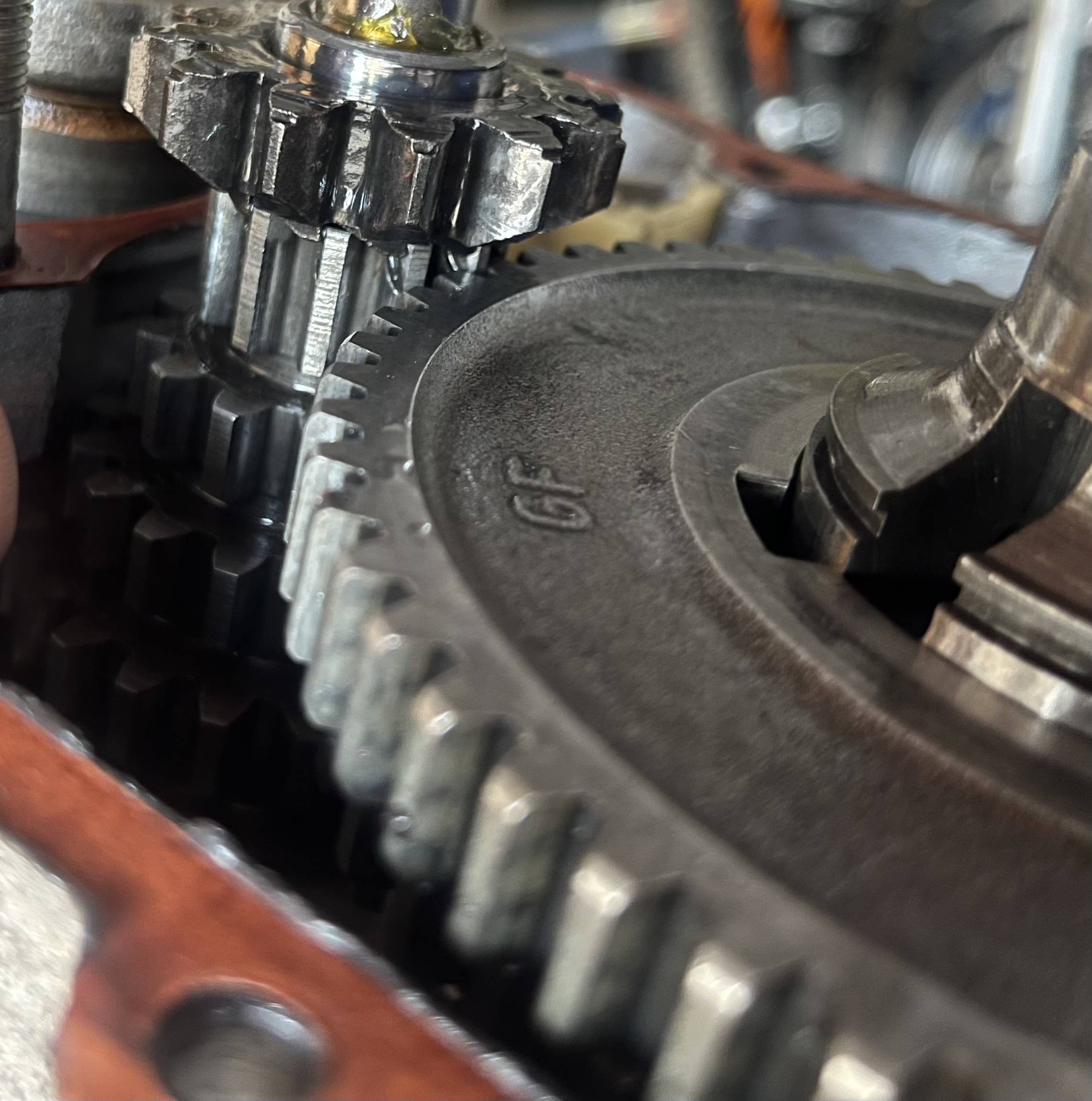

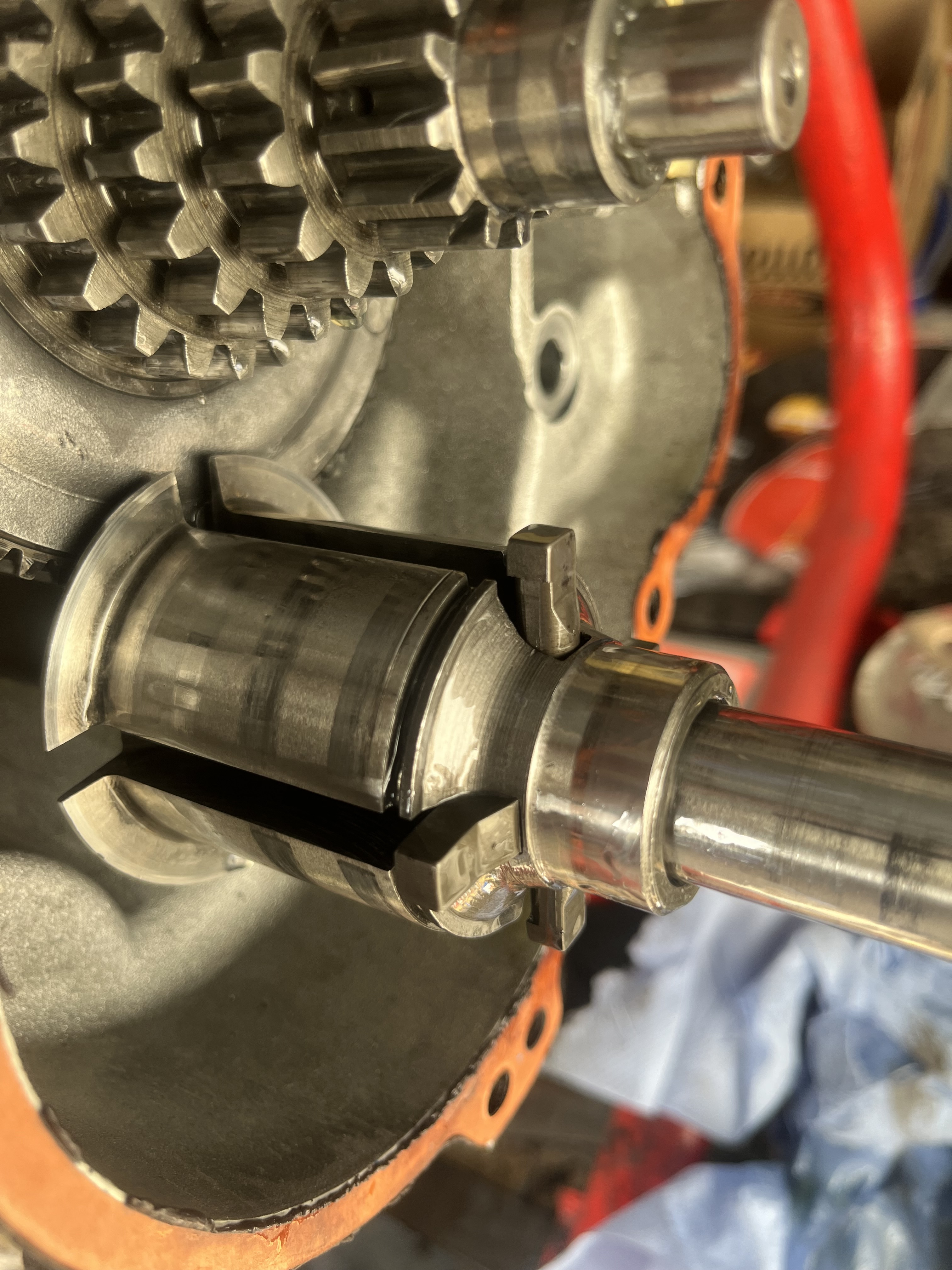

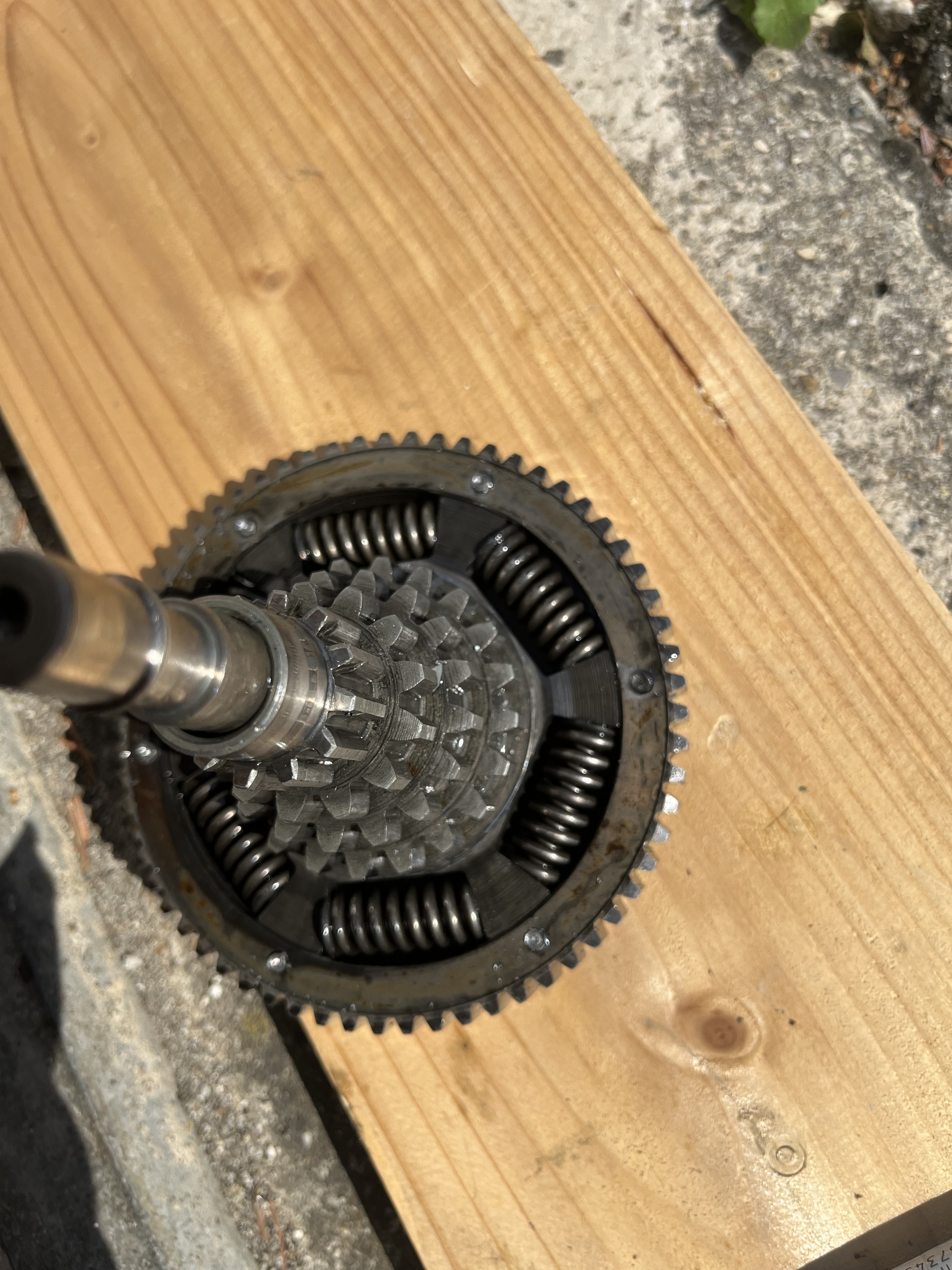

    Hab den Motor nun offen. Ging richtig fix beim zweiten mal top-). Hab nun ein paar Bilder von der Antriebswelle und dem Schaltkreuz gemacht. Die Antriebswelle ist bündig mit dem Lager. Falls noch andere Bilder für eine Diagnose benötigt werden, gerne Fragen. Besten Dank
    Viele Grüße
    Franz

  • Christian97
    946
    3,006
    380
    • April 29, 2024 at 16:50
    Hallo Franz,
    meiner Meinung nach ist die Antriebswelle im Bereich des Lagersitzes das Problem.
    Prüfe den Sitz.
    Zudem, sofern das Primär noch nie gemacht wurde, dies unbedingt neu vernieten mit neuen Federn etc..
    Herzliche Grüße
    Christian
    Einmal editiert, zuletzt von Christian97 (April 29, 2024 at 16:59)
  • Vespe200
    78
    Nähe München
    PX200E
    • April 29, 2024 at 17:28
    Hallo Christian,
    danke für deine Infos. Das Lager ist fest. Die Antriebswelle lässt ein wenig bewegen. Vielleicht hat es deshalb vor dem ersten Motorausbau ein wenig aus der Radnabe geleckt. Vermutlich weil die Antriebswelle im Lager abgenutzt ist. Die Primärseite Greif ich an und bestell das notwendige Material.
    Beste Dank
    Viele Grüße und noch einen schönen Abend.:-2
    Franz
  • Christian97
    946
    3,006
    380
    • April 29, 2024 at 19:25
    Hallo Franz,

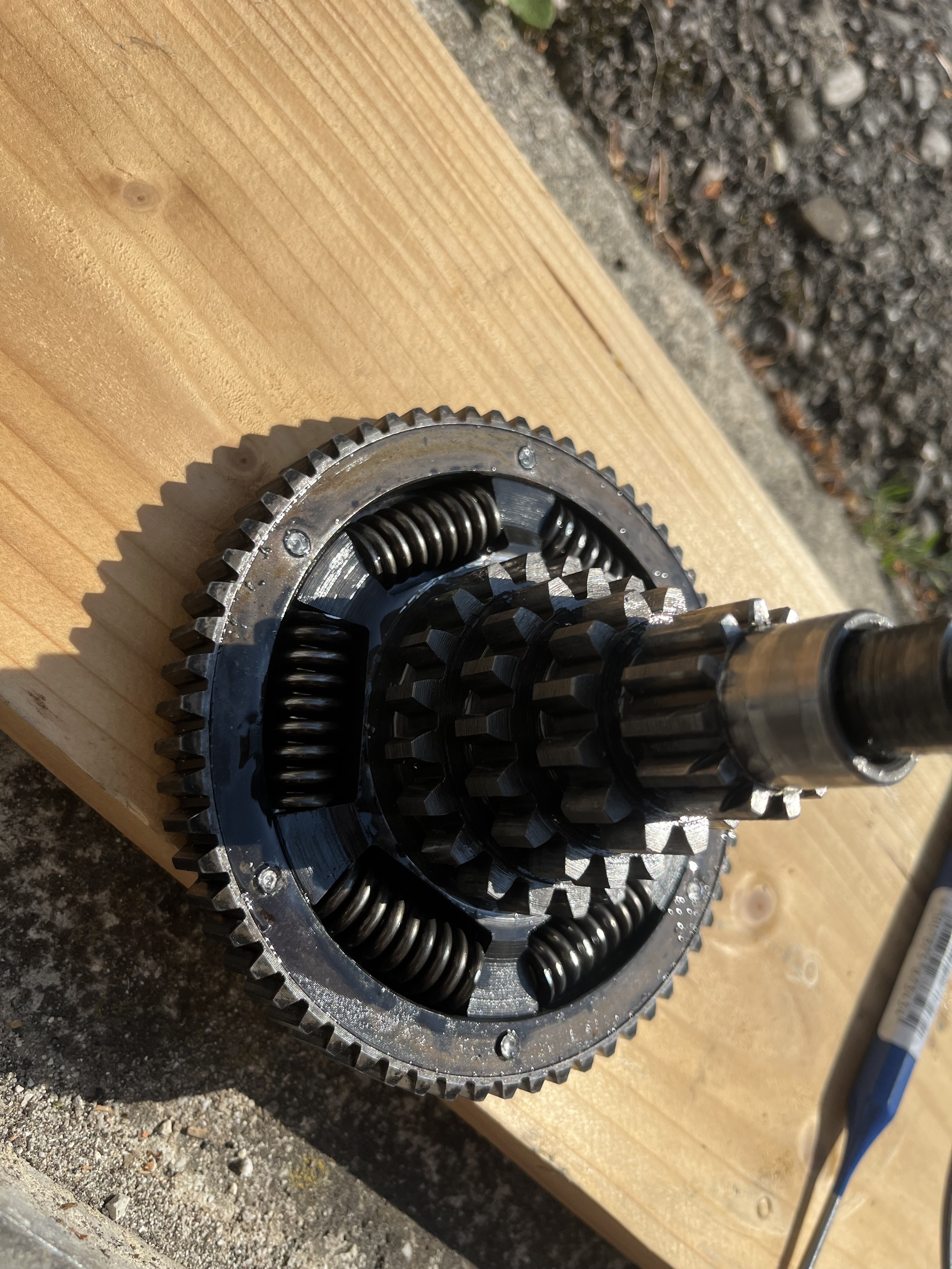

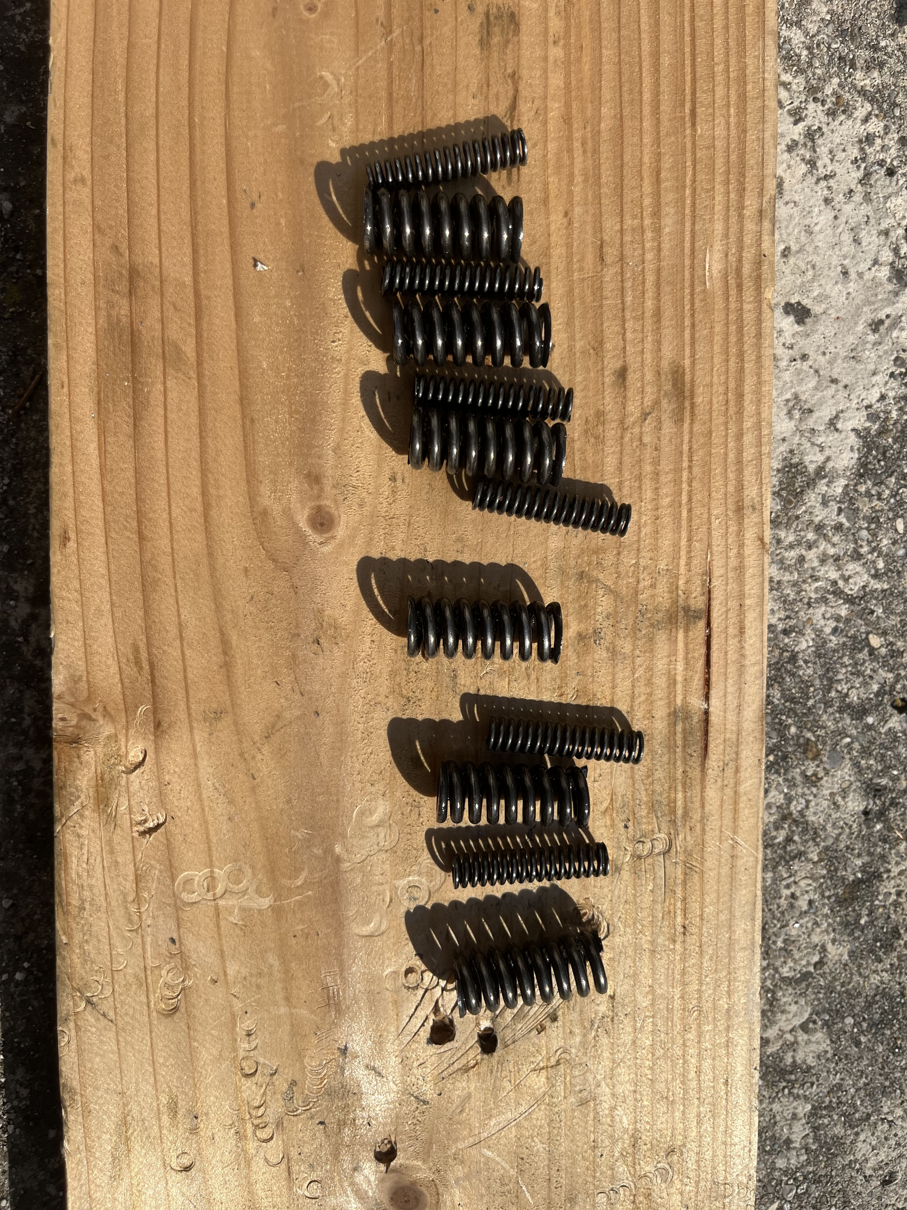

    bin gespannt ob die Primärfedern gebrochen sind....bitte Bilder einstellen, wenn die Federn raus sind.
    Herzliche Grüße
    Christian :-2

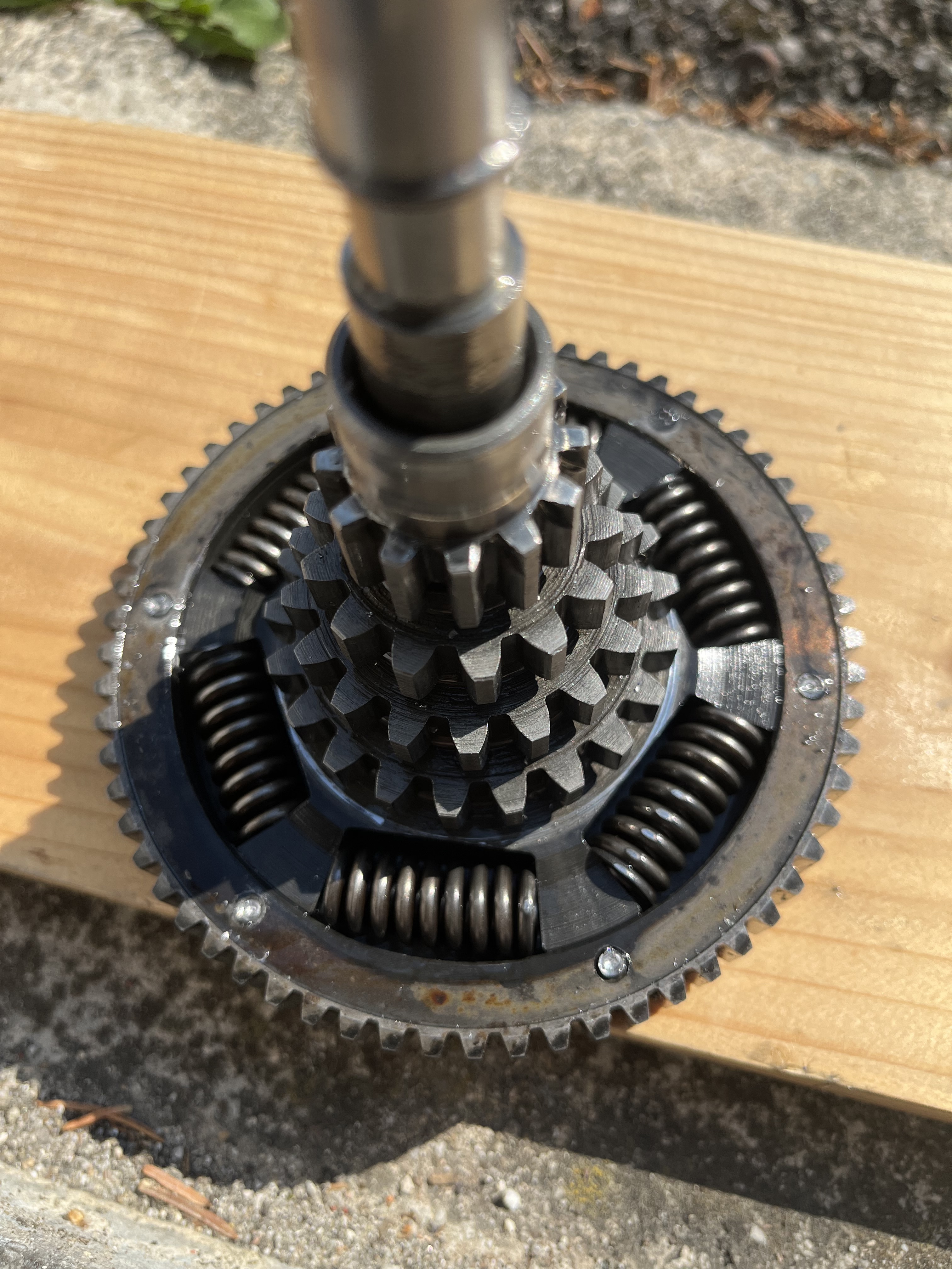

  • Vespe200
    78
    Nähe München
    PX200E
    • May 5, 2024 at 09:14
    Hallo Christian,
    ich war die letzte Zeit leider immer anderweitig eingespannt😉. Warte auch noch auf den neuen Sicherungsring der am größten Zahnrad und Distanzring sitzt. Hab hier nochmal mit der Fühlerlehre kontrolliert, hier ergaben sich verschiedene Toleranzen (von 0,2mm-0,1mm). Sobald ich alles zusammen hab, mach ich mich an alles dran und schicke Bilder. Wünsch dir ein schönes Wochenende und sonnige Grüße
    Franz
  • Ork77
    222
    6,947
    1,184
    Witten - NRW
    • May 7, 2024 at 09:13
    Viele Grüße
    Franz
    Das 2. Gangrad sitzt viel zu hoch (5. Bild). Das muss bündig zum 2. Gangrad am Tannenbaum sein. Bist du sicher das die Antriebswelle komplett eingezogen ist? Hast du Schleifgeräusche wenn du am Primärrad drehst?

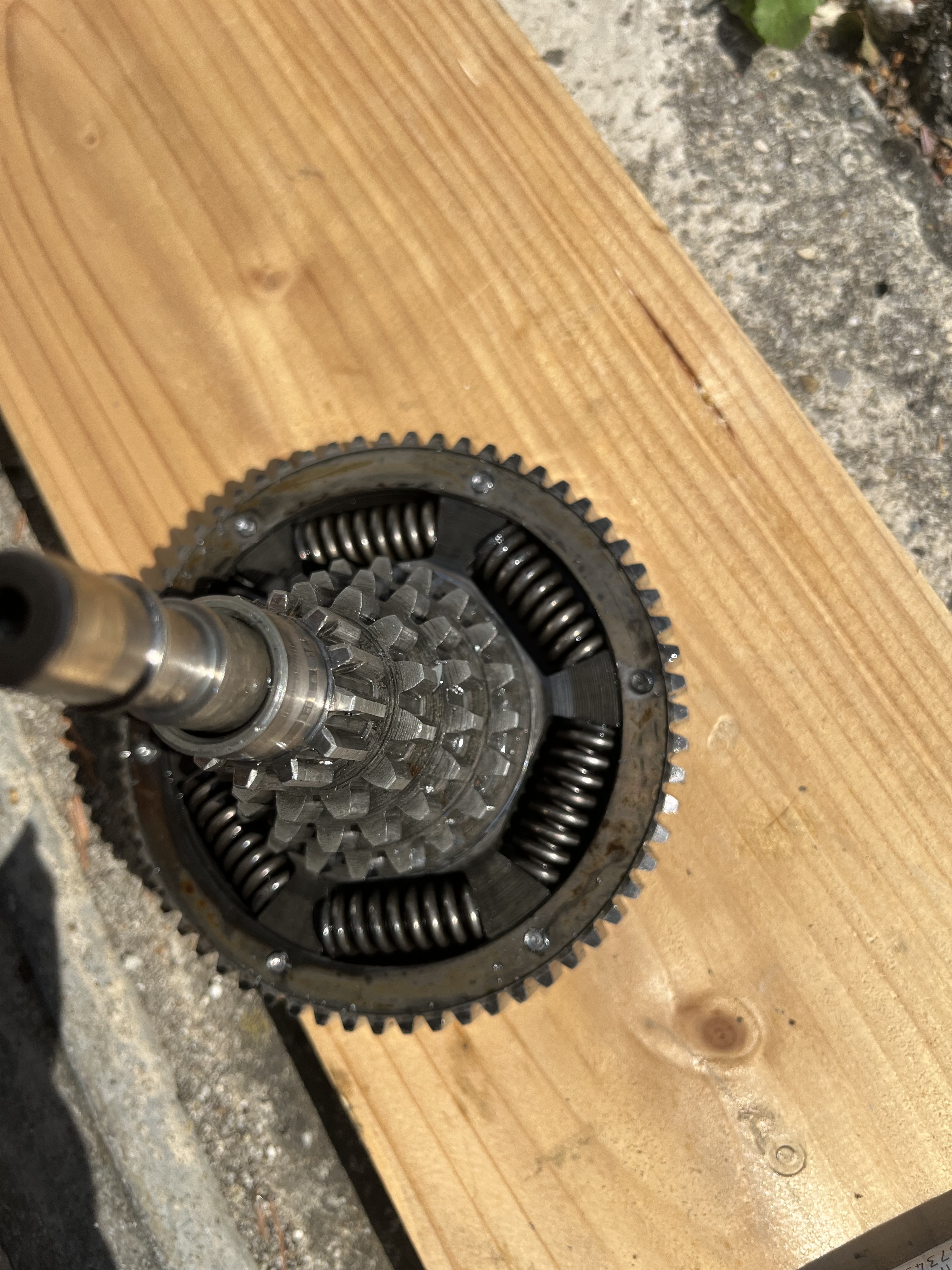

  • Vespe200
    78
    Nähe München
    PX200E
    • May 13, 2024 at 17:11
    Hallo Christian,

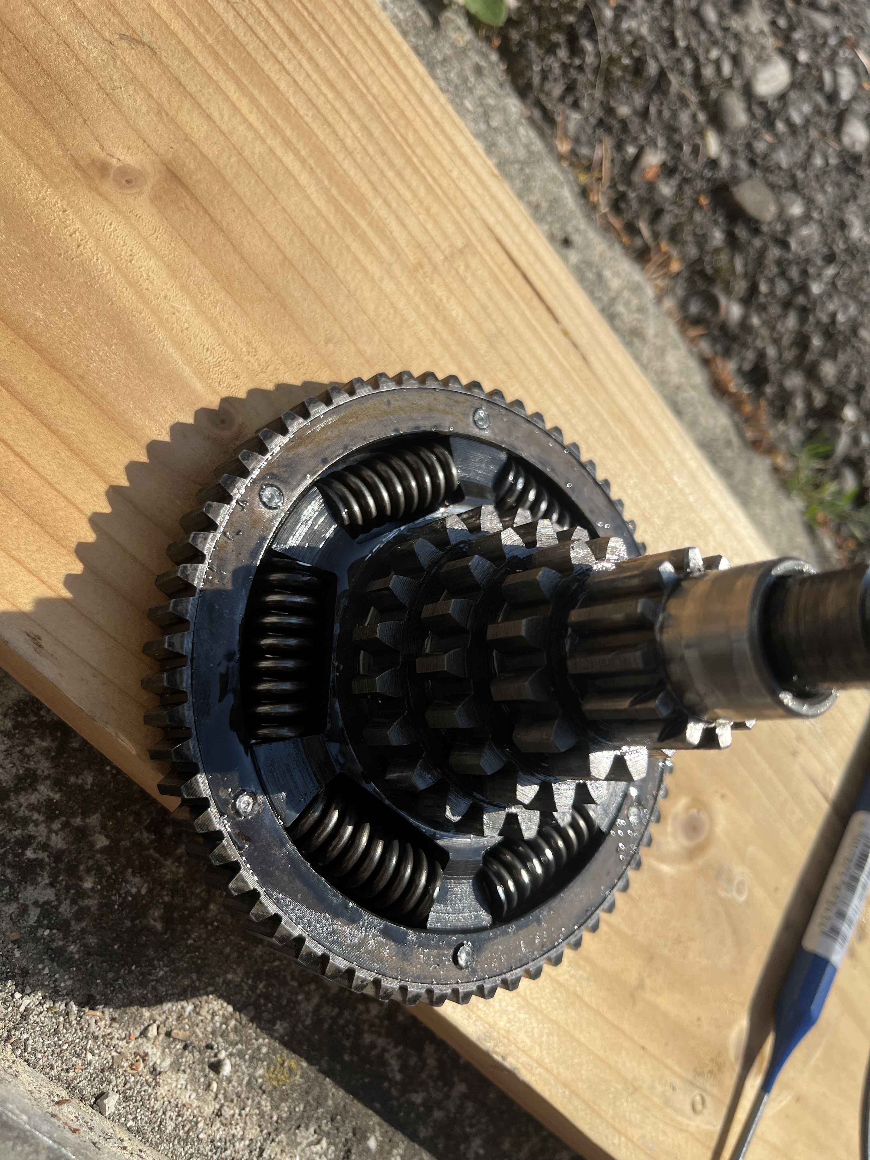

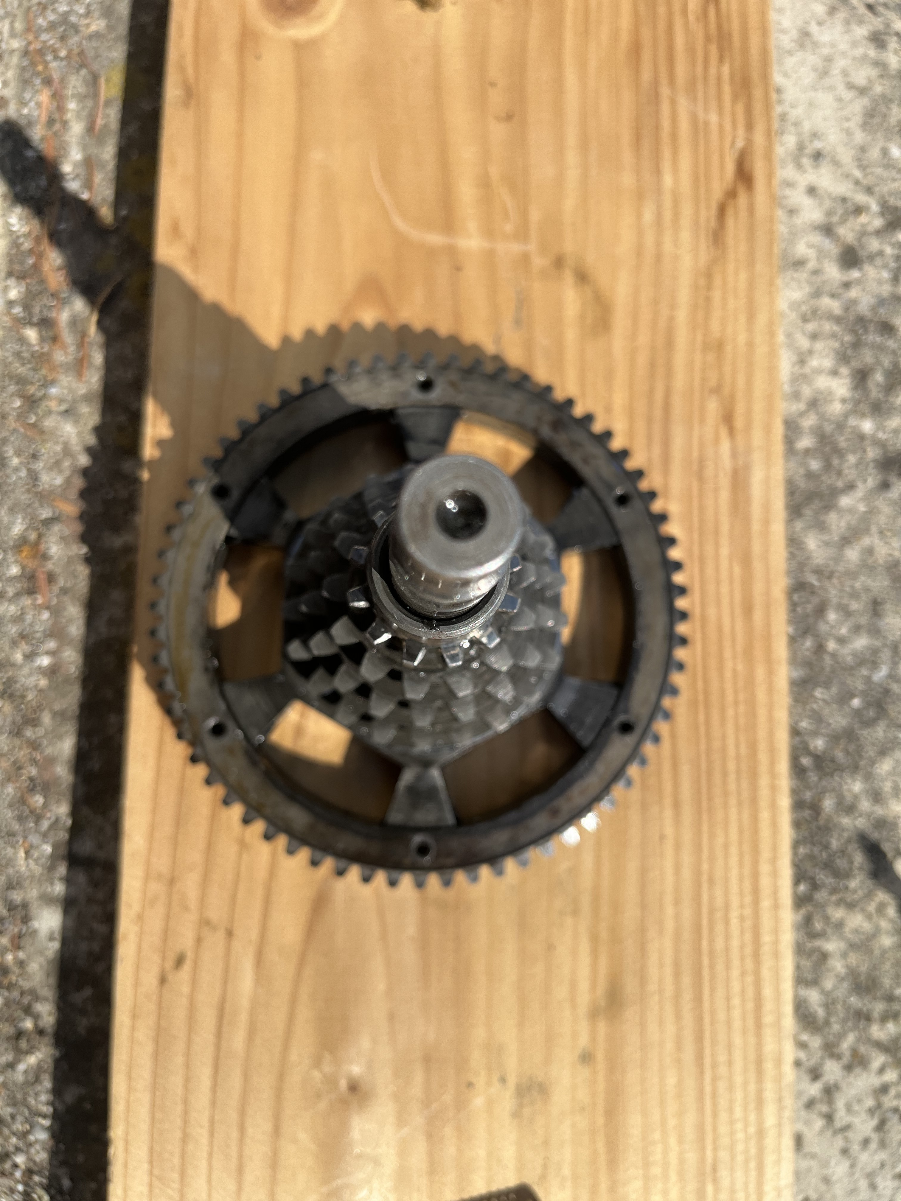

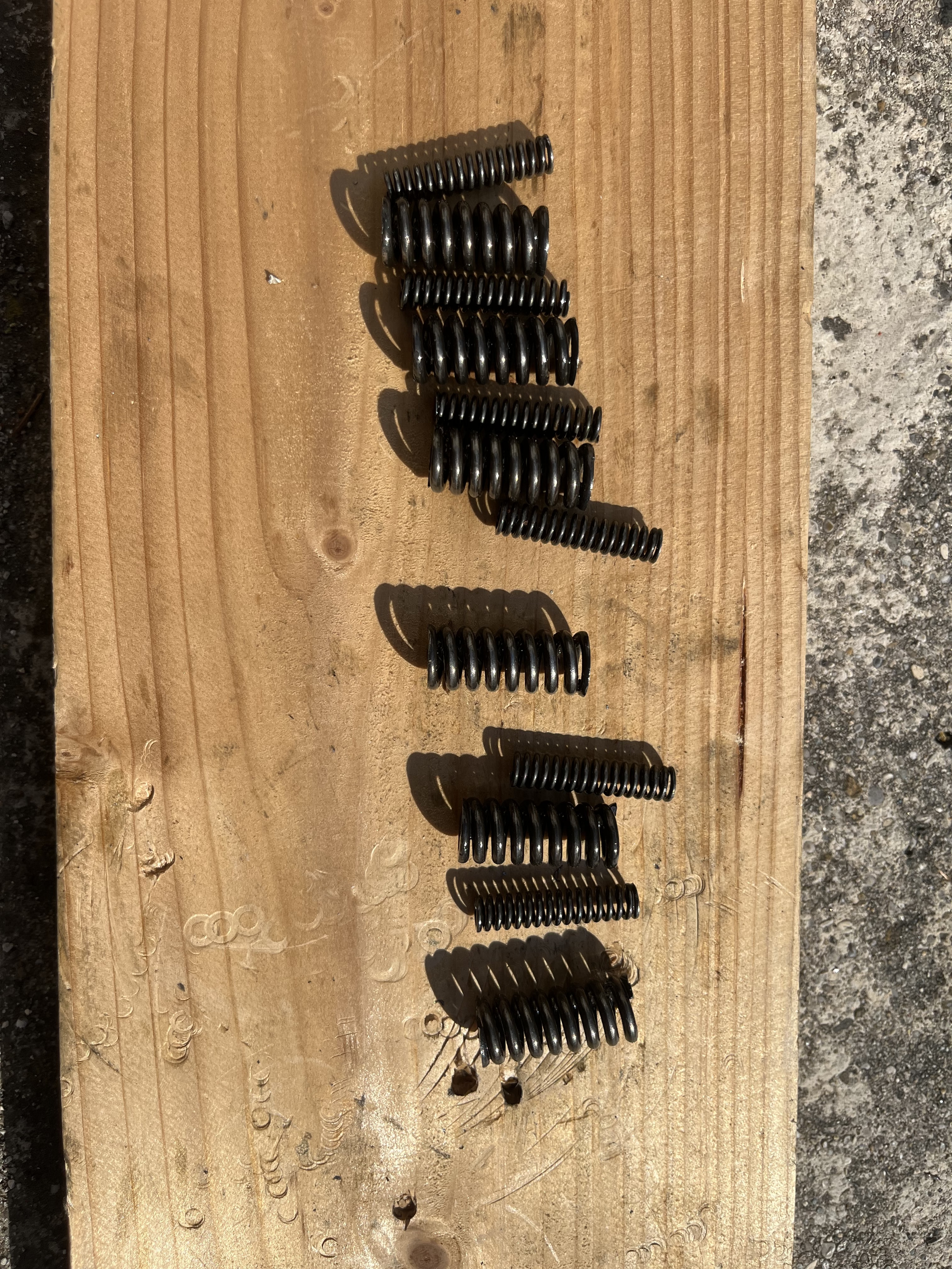

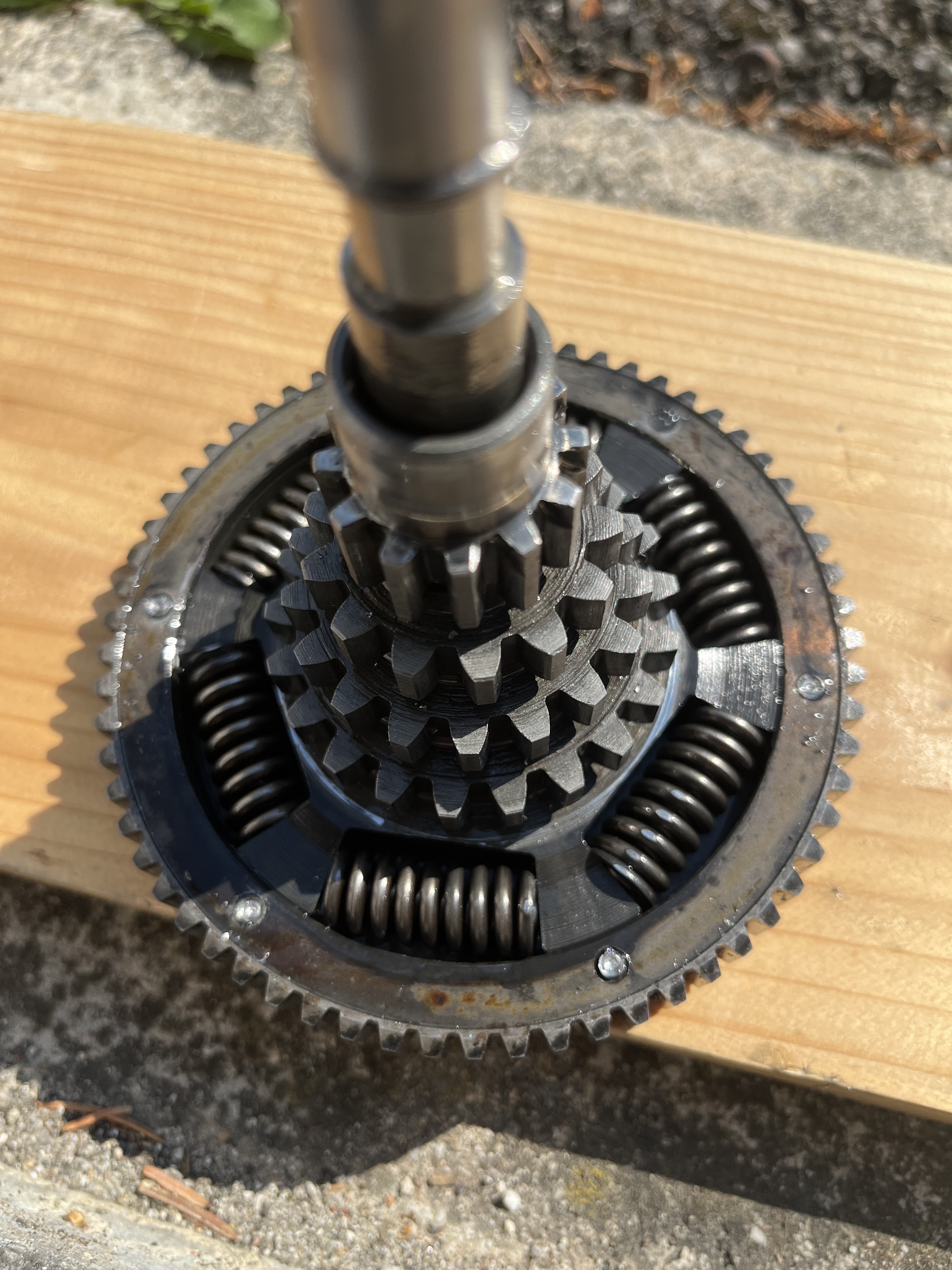

    hab es heute geschafft die Primärseite zu öffnen. Die Federn sind alle gabz und keine ist gebrochen. Bei einer sind jedoch Schleifspuren ersichtlich. Werde aber alle gleich erneuern.
    @ Hallo Ork77,
    dass mit dem 2. Gangrad werde ich beim zusammenbauen nochmal kontrollieren und vor dem verschließen nochmal hier rein setzten. Die Antriebswelle sitz Plan auf dem Kugellager auf un hat „eigentlich“ kein Spiel. Hab die Primärscheibe gedreht, hier war jedoch kein Schleifgeräusch hörbar.
    Vielen Dank und sonnige Grüße.

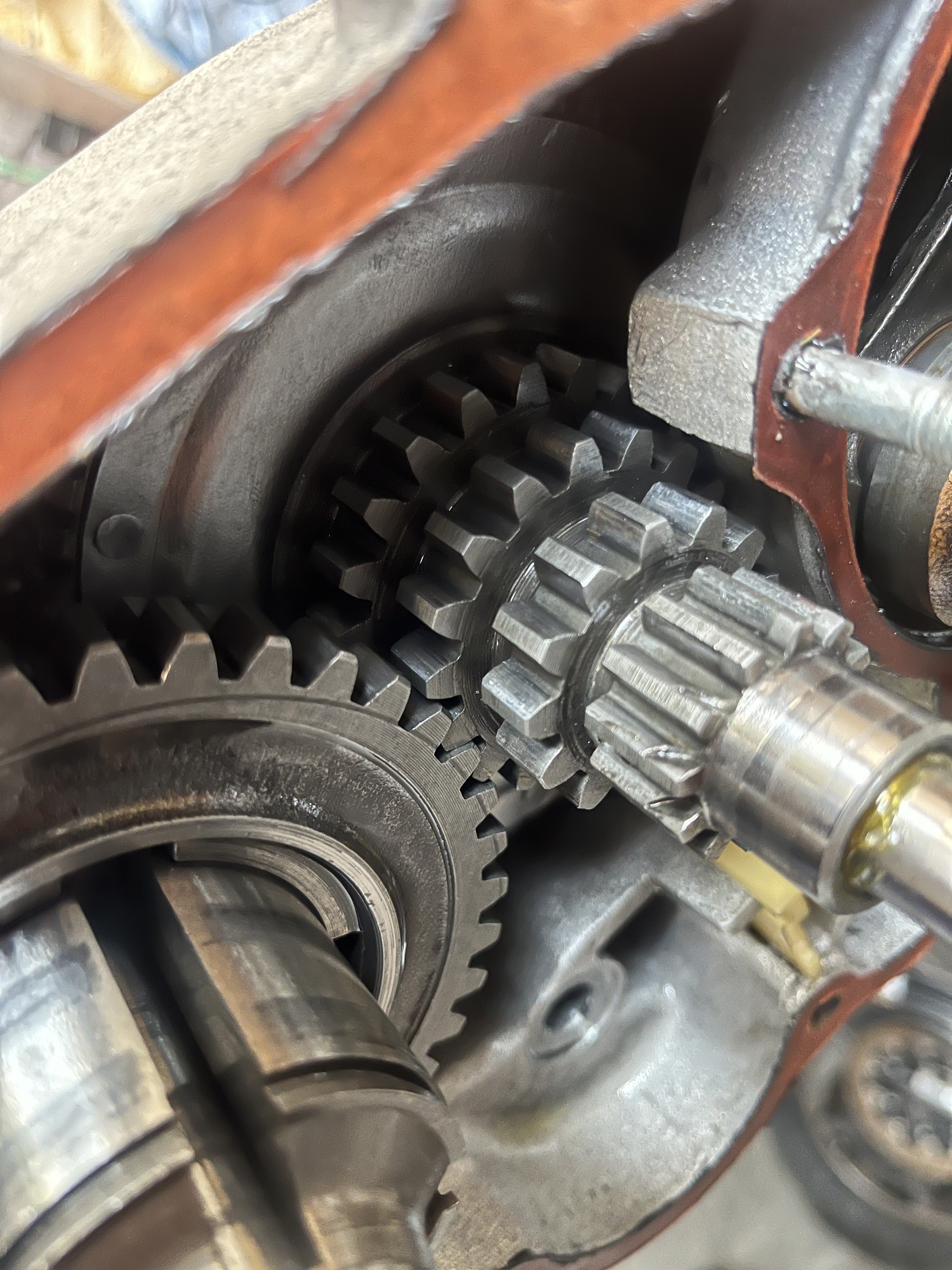

    • May 13, 2024 at 19:08

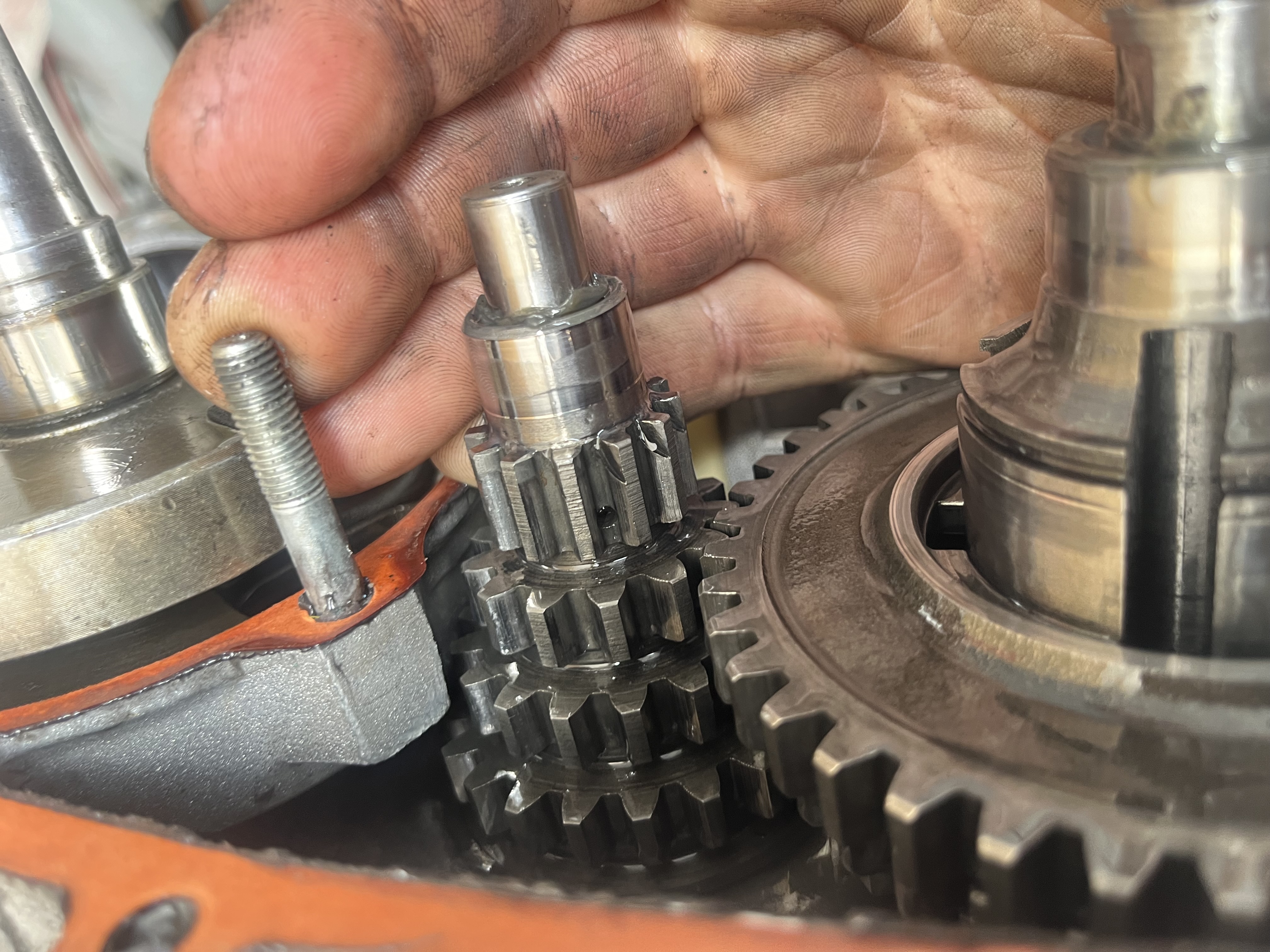

    Hab nun das Getriebe und den Primär wieder eingesetzt. Anbei ein paar Bilder nach der Größe (kleinste Zahnrad als erstes). Antriebswelle sitzt Plan auf dem Kugellager. Hab von SIP nun einen Schulterring (2,5mm) zum Ausgleichen für das Getriebe verwendet. Vorher zwei mit je 1,3 u.1,2mm. Ob das eine Unterschied macht :/?
    Viele Grüße
    Franz
