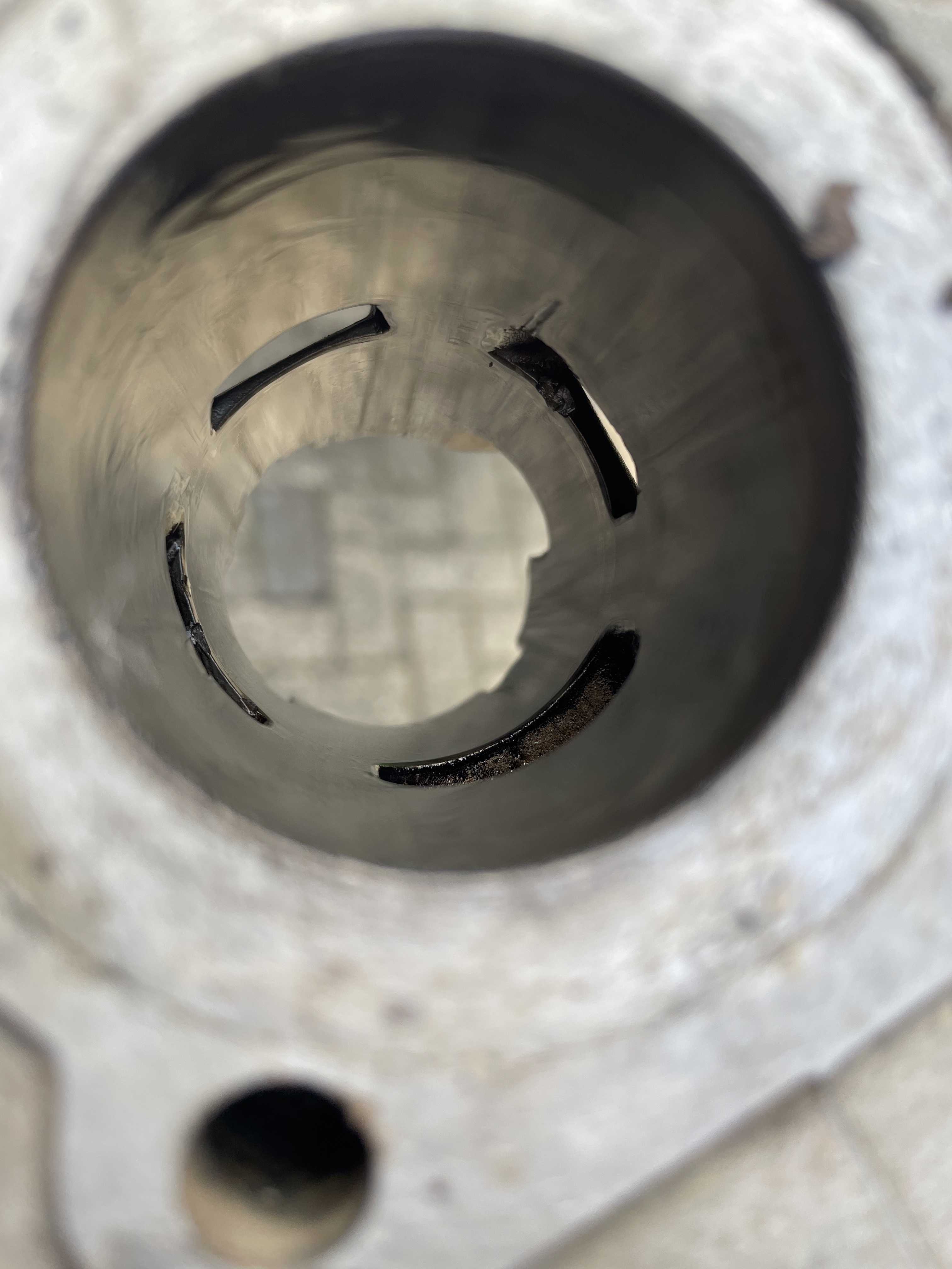

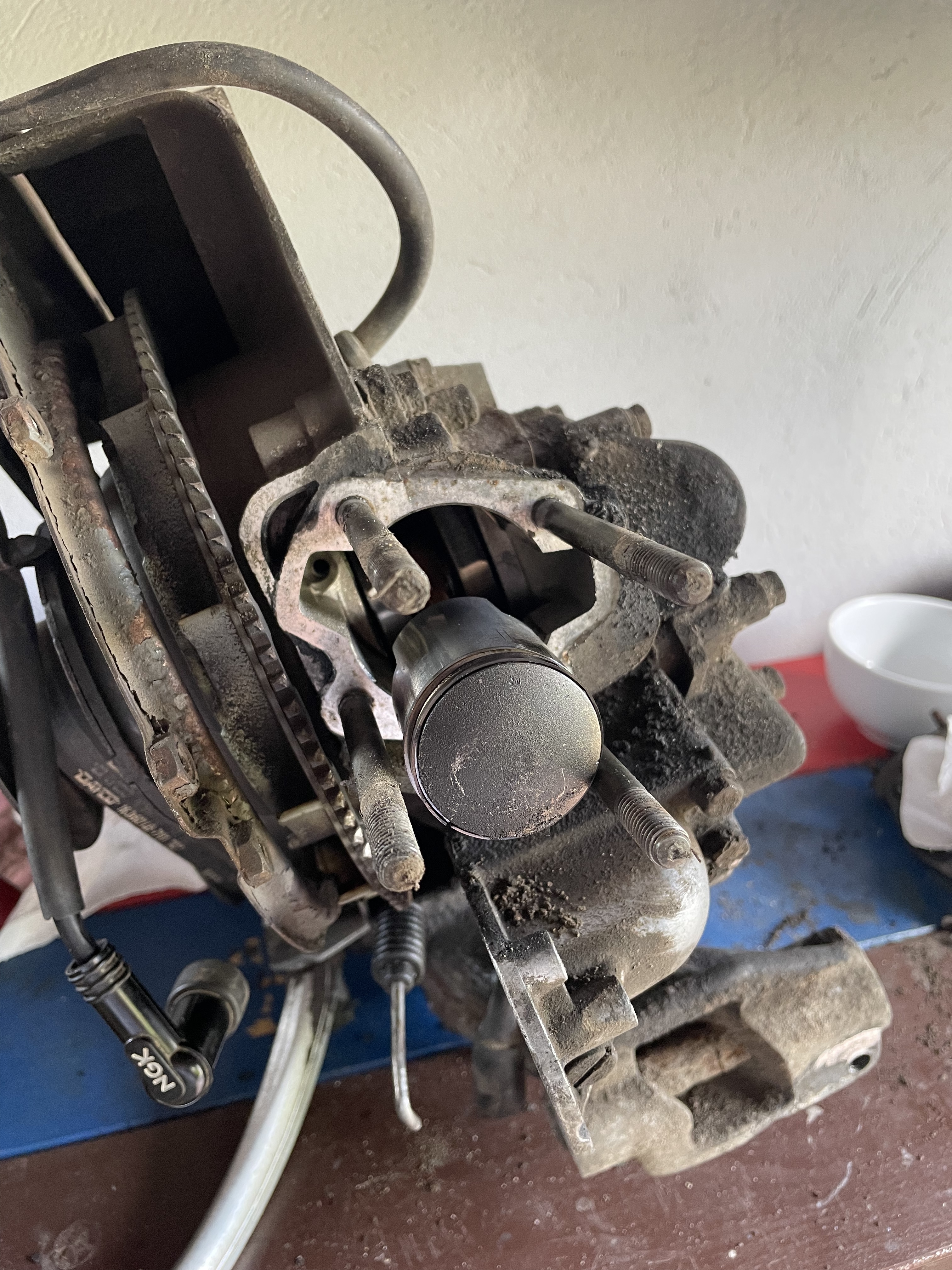

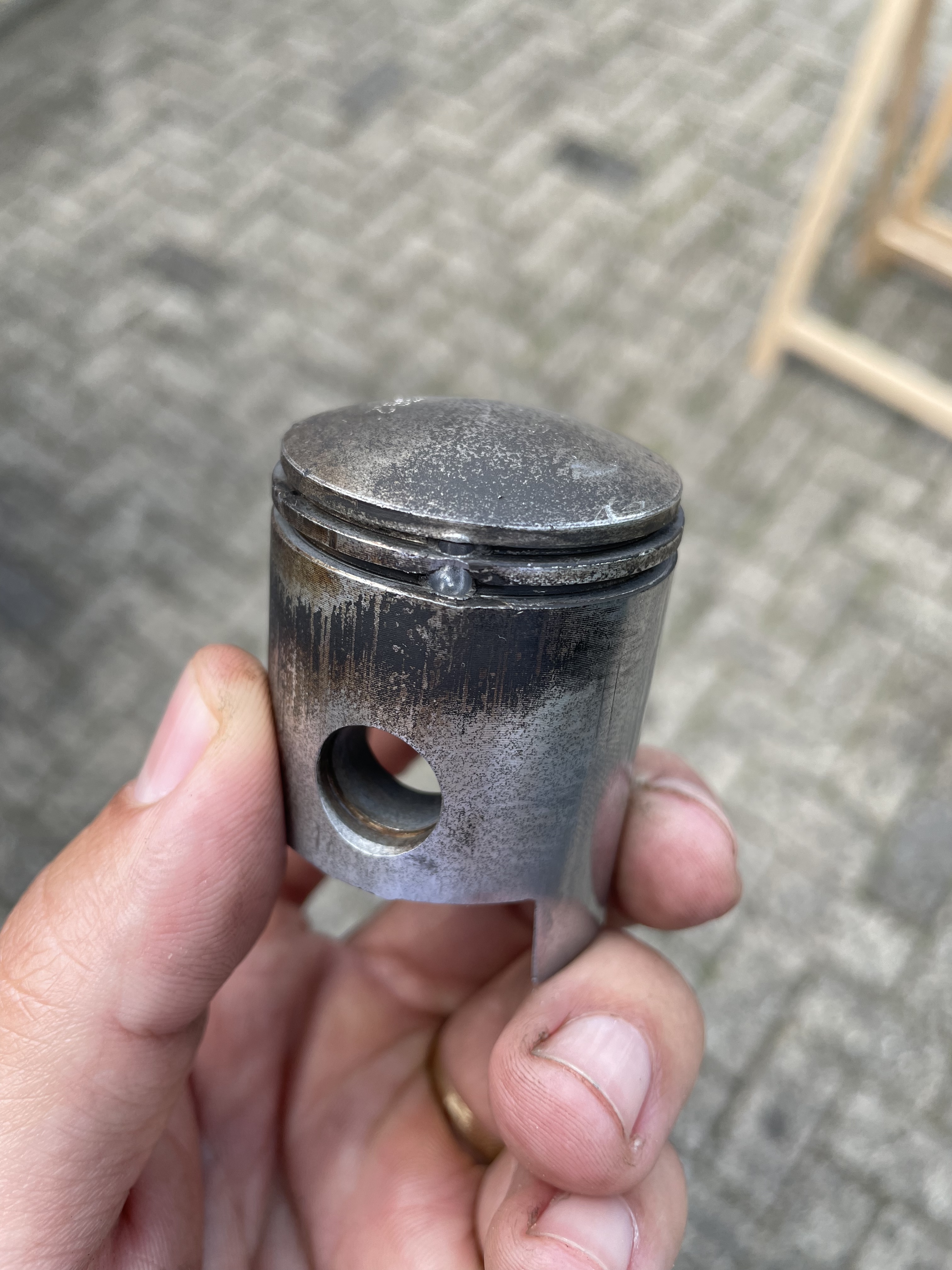

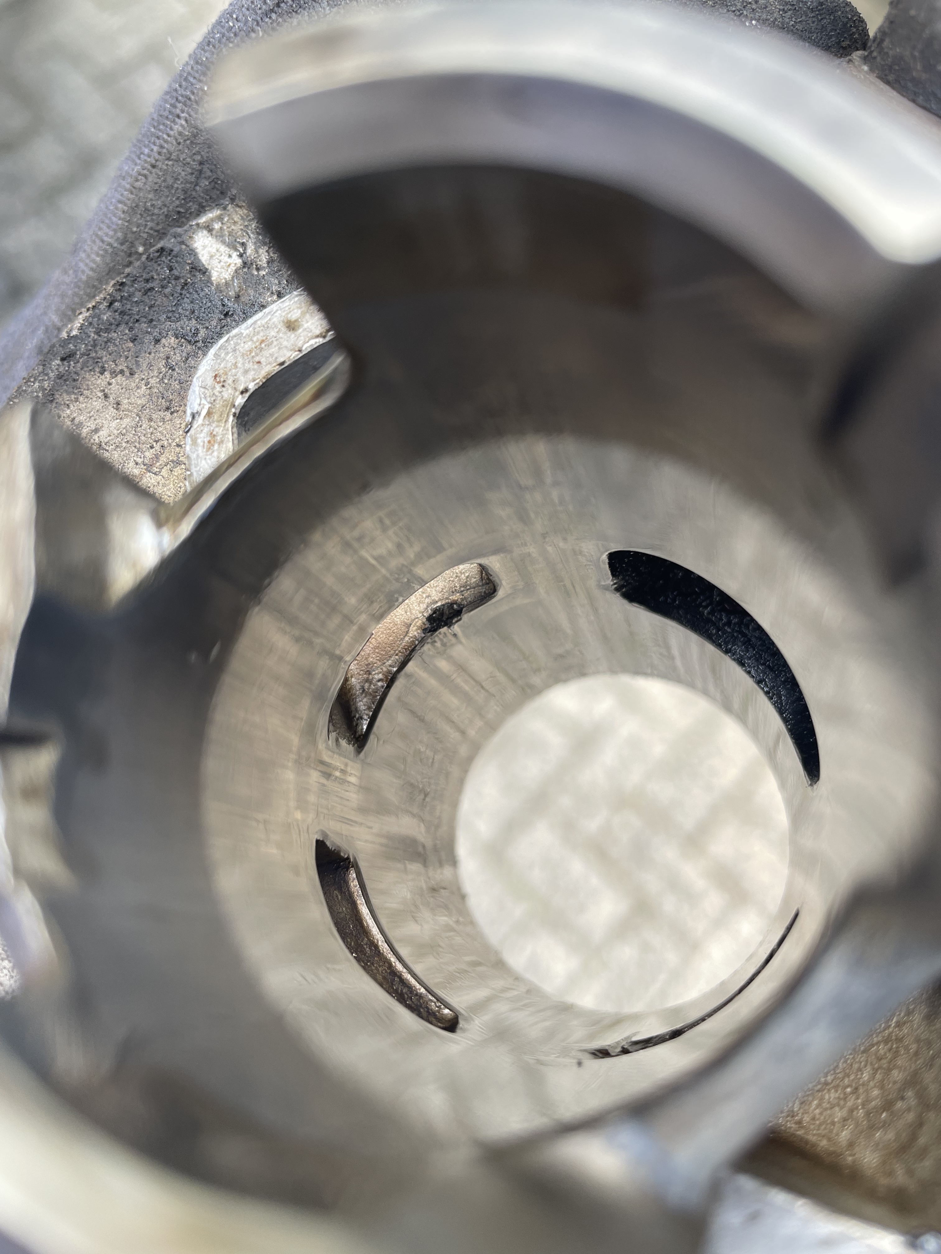

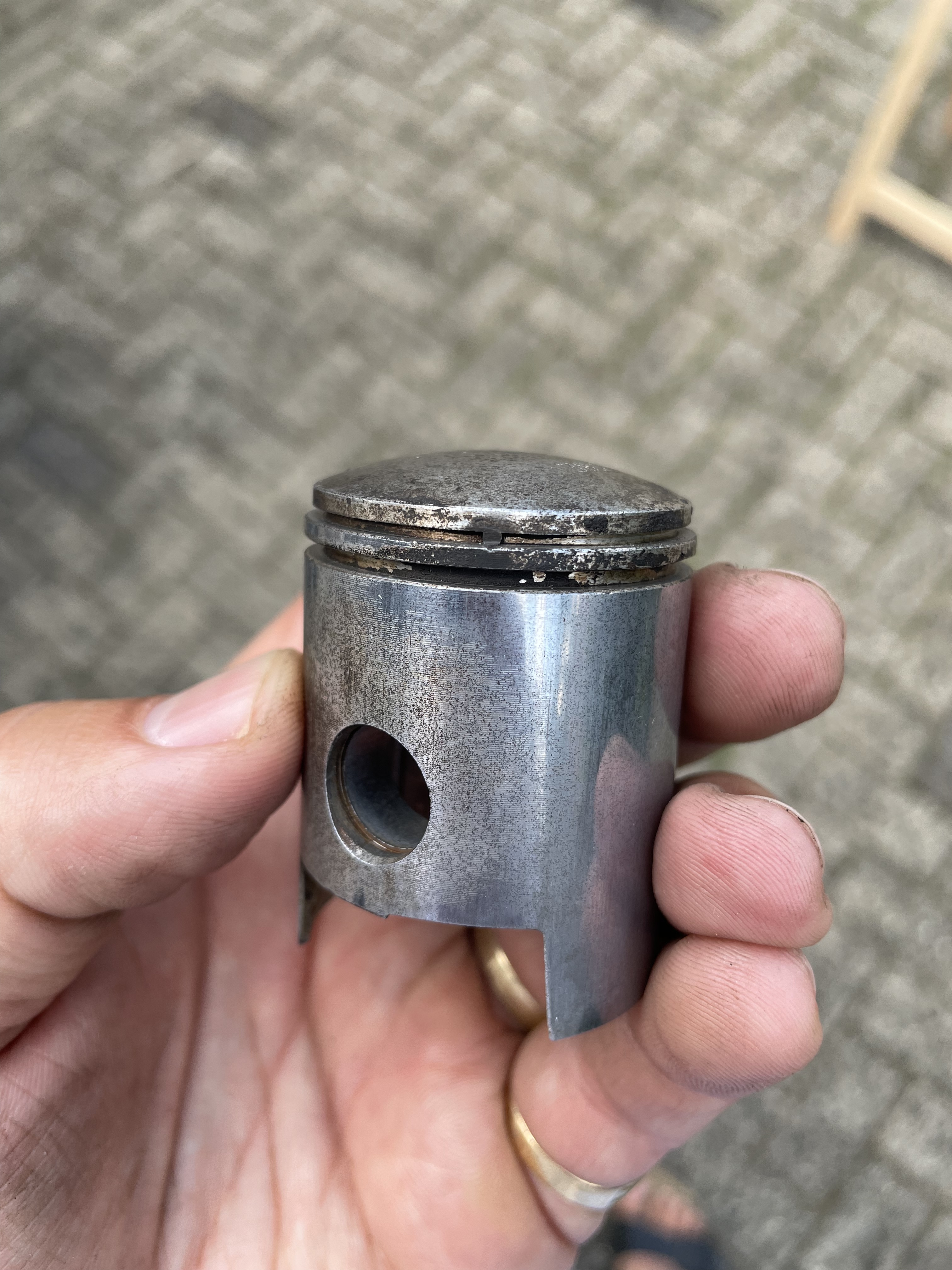

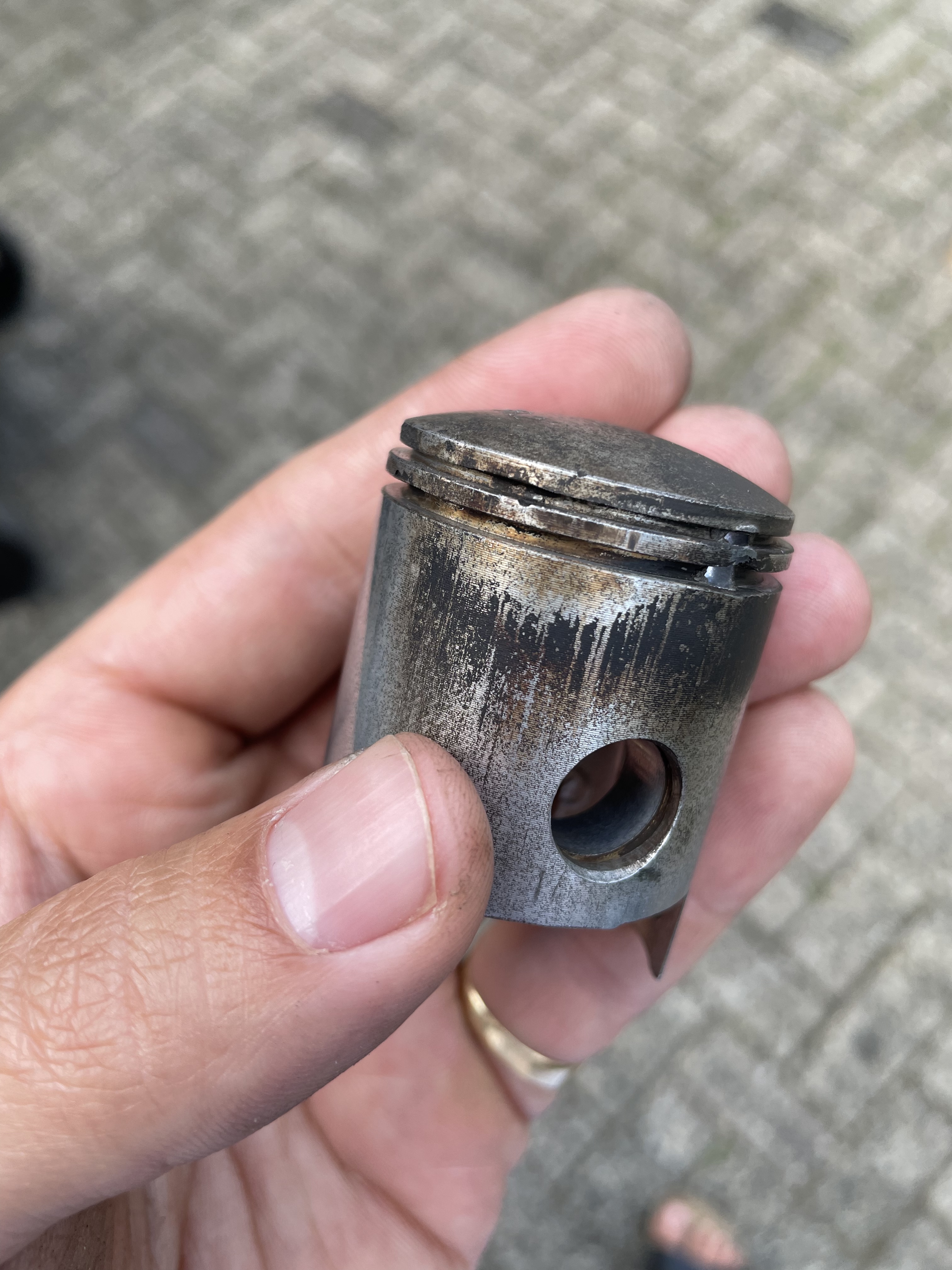

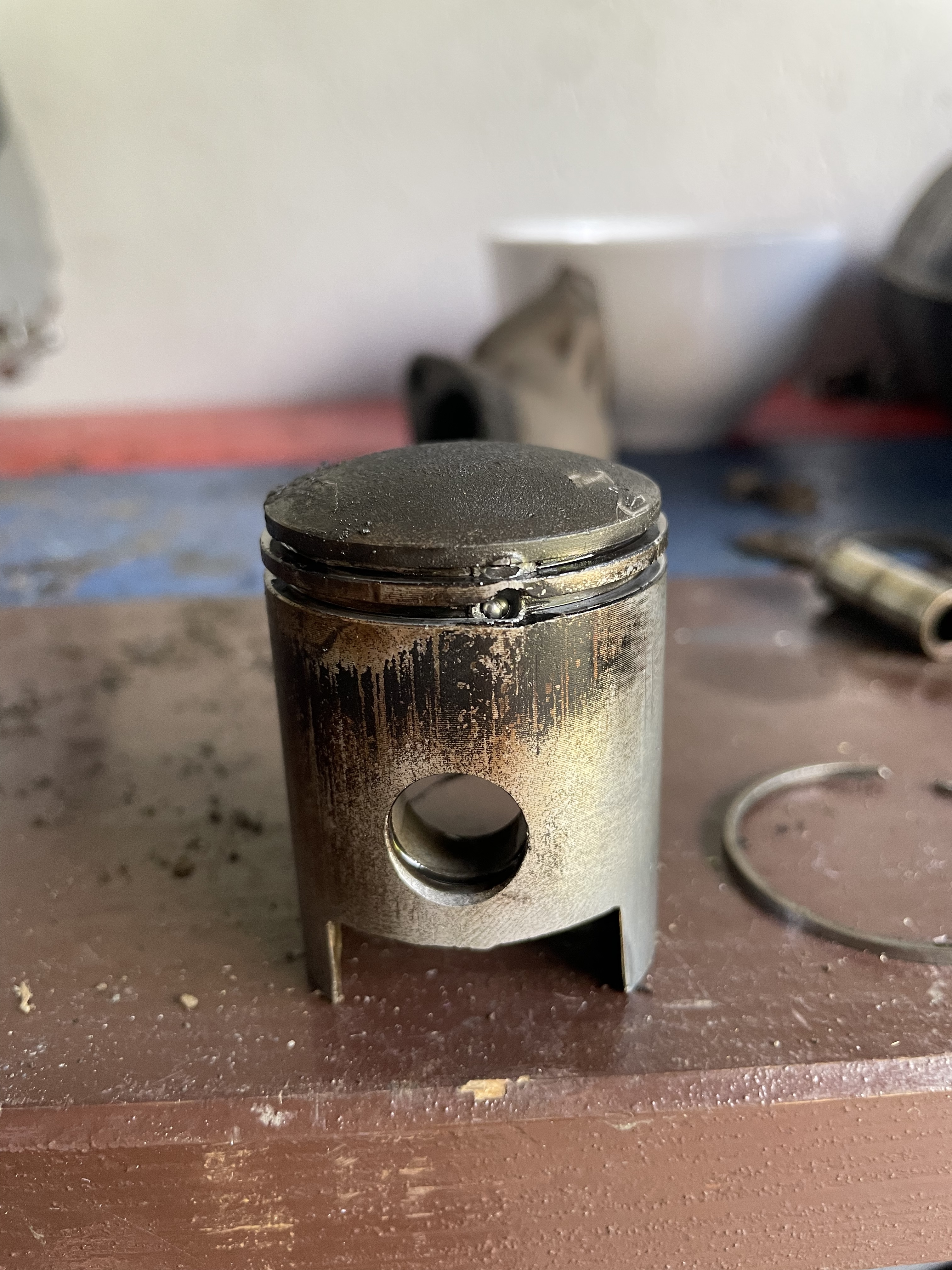

  • So, hier nochmal ein paar Bilder zur Beurteilung / Einschätzung, direkt mit ein paar Infos bzw. Fragen, die aufgekommen sind:
    1) Der obere Kolbenring war quasi „fest“ und ist bei ganz leichtem Kontakt (auseinander ziehen) direkt gebrochen!
    2) Ich habe diese kleine Metallkugel verloren, bekomme ich die irgendwo wieder?
    3) Allgemeine Einschätzung zu den Teilen? Also reichen Kolbenringe aus, Rest wieder montieren und fertig? Oder komplett neuer Zylinder? Hier ist es einfach sauschwierig einen zu finden, es sei denn ich montiere den größeren Pinasco (eher ungern). Was meint ihr?

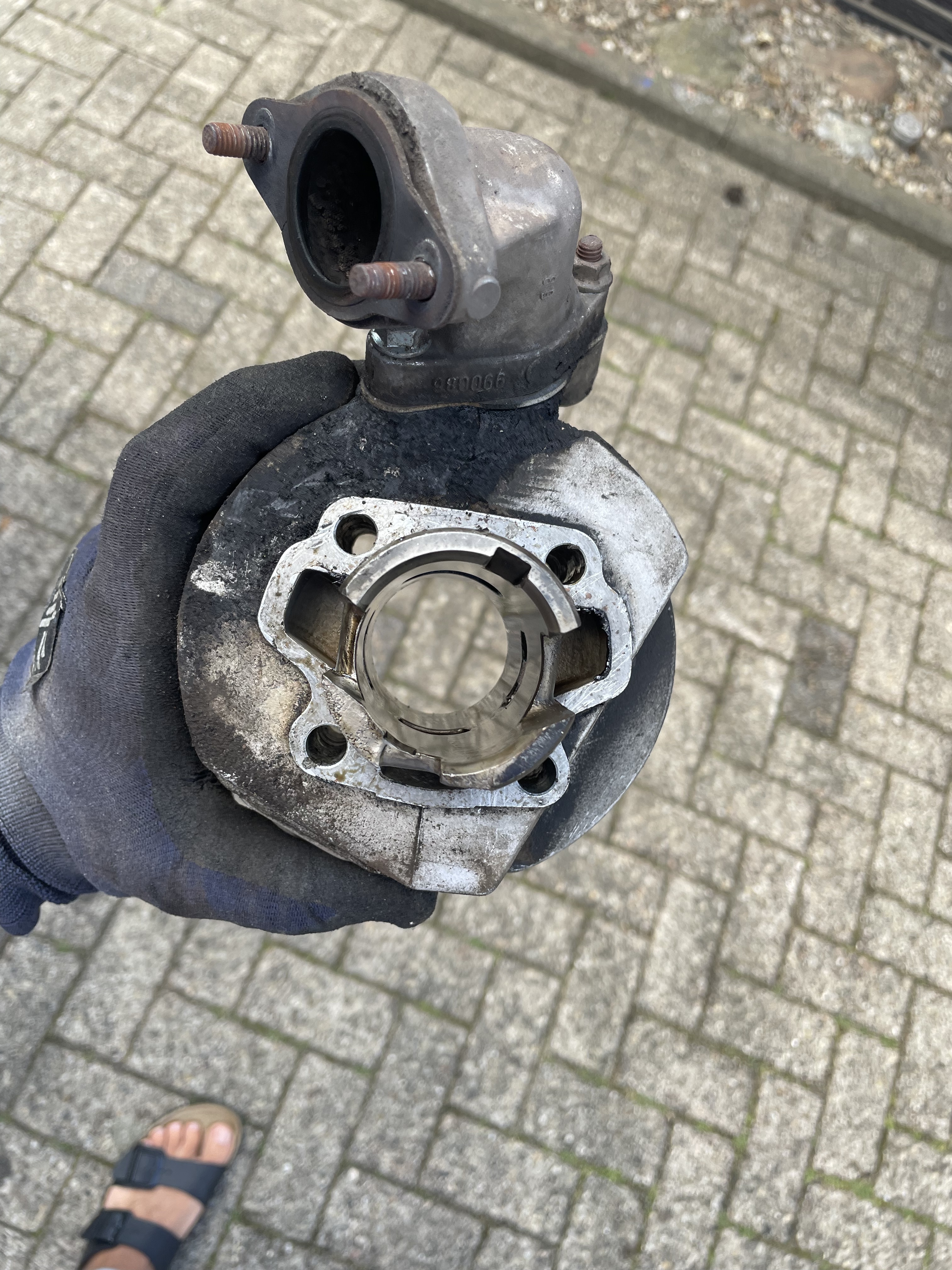

    4) Wie bekomme ich die Dichtfläche am Zylinderfuß sauber, habe nämlich mal in einem Video gesehen, dass absolut nichts in den Lauf der Kurbelwelle fallen darf und das ist ja jetzt komplett „offen“.
    Hier ein paar Bilder von heute!
  • Gibt da jetzt verschiedene Möglichkeiten.
    Fangen wir bei der schnelleren preiswerteren Variante an.
    Kolben säubern und die obere Nut gangbar machen. Neuen Kolbenring nur oben montieren. Unten nicht möglich. Läuft aber auch mit nur einem.
    Zylinder mit Hohnwerkzeug bearbeiten und leichten Kreuzschliff herstellen.
    Zusammenbauen und fahren.
    Nächste Möglichkeit. Neuen Kolben besorgen und Zylinder auch Hohnen.
    Letzte Möglichkeit. Neuen guten gebrauchten Zylindersatz besorgen und verbauen.
    Beim Saubermachen einfach die Kurbelkammer mit Taschentücher oder Lappen vollstopfen und dann absaugen oder mit Druckluft den Dreck wegpuste.
    Alternativ bietet sich jetzt eigentlich eine Überholung der Simmerringe auf der Kurbelwelle an.
    Bzw das ersetzen. Das erspart dir dann sehr teure Folgekosten.
    Gruß Mario
  • Unten fehlt augenscheinlich der Ringanschlag.
    Der hat scheinbar den Schaden verursacht.
    Gibt eigentlich keinen direkten großen Nachteil.
    Etwas weniger Kompression wenn er kalt ist.
    Wird auch oft gemacht wenn der Kolben rasselt.
    Bei Simson und alte Schaltmopeds eine gängige Methode.

  • Sehe eigentlich nur ich einen verhunzten Kolben, oder ist dieses kugelförmige Dingens nur auf meinen sichtbaren Fotos?

    Mit kugelförmig spielst du jetzt aber auf den Kolben an, der deiner Meinung nach kaputt bzw. hinüber ist oder meinst du wirklich diese Kugel, die in der unteren und auch irgendwie in der oberen Laufbahn ist? Was ist das überhaupt? Ich bin ja wahrlich kein Experte, aber schon viel gelesen etc. und sowas noch nie gesehen / gehört?!

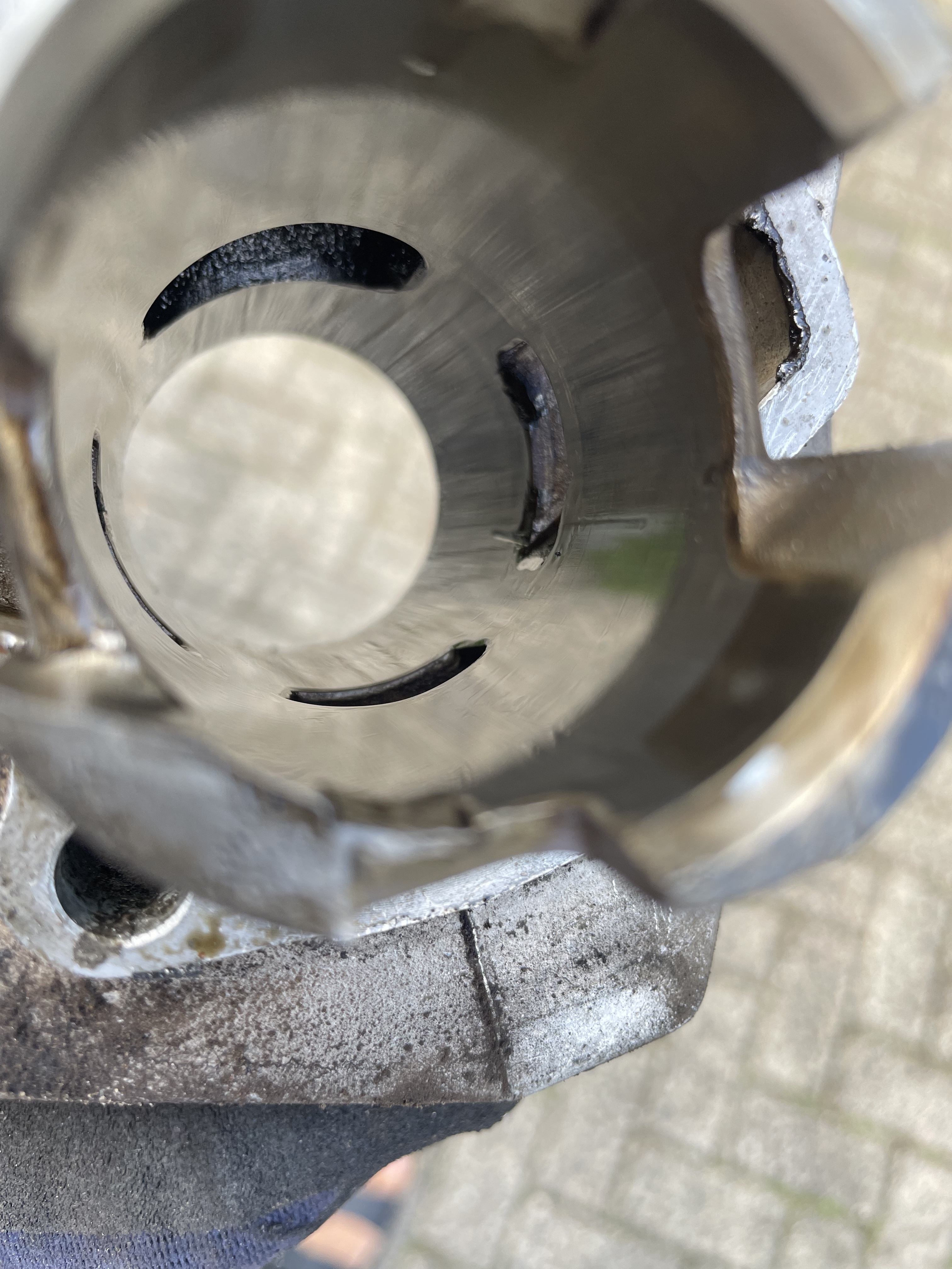

  • Also entschuldige, aber auf diesen Bildern ist doch eine kleine Kugel dort drin zu sehen, oder täusche ich mich so?
    Ist im übrigen auch genau die Stelle an der der obere Ring gebrochen ist, sieht man, wenn man ranzoomt.

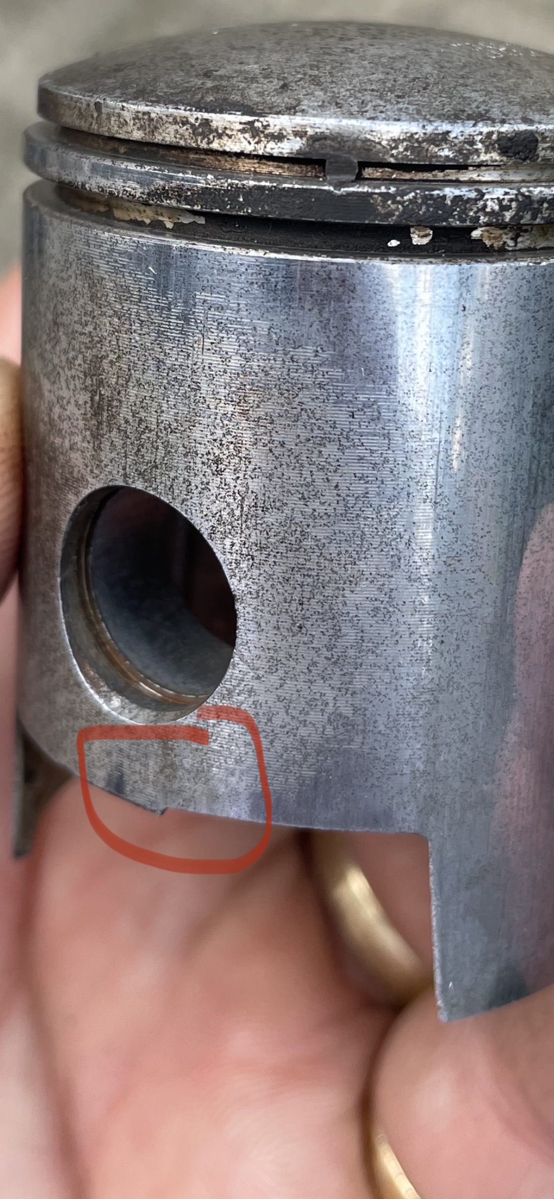

  • Und auf einem der anderen Bilder ist zu sehen, dass diese Kugel eine Art „Laufbahn“ bis in den Sitz des oberen Rings hatte … nur was zur Hölle ist das … egal was ich bei Google eingebe, ich finde da nichts 😂

    und wenn man genau schaut, ist das der Kolben, der bei meiner Vespa verbaut war, und das unten der "freie Teil" einfach vergrößert wurde (sieht man auf eins zwei Bildern) ... ich gehe stark davon aus, dass das überhaupt nicht der richtige Kolben für den Zylinder gewesen ist, oder? mag hier schon das übel gelegen haben, sprich dass es nur eine Frage der zeit war, wann das passiert? Kann mir einer sagen, welcher Kolben da eigentlich drin steckt? X(

    Am Zylinder kannst damit die Stelle am Überströmer glätten, wo es dir den Pin aus dem Kolben gezogen hat (das ist diese "Kugel"). Auch hier quer zur Laufrichtung arbeiten!
    An der Stelle auf dem Bild hat es dir den Pin rausgezogen, der ist dann scheinbar im Überströmer kurz eingefädelt. Und dabei auch gleich den oberen Ring eingeklemmt. Siehst Du am Kolben dass da oberhalb die Nut leicht verengt ist.
    An der Stelle musst Du nacharbeiten, dass der obere Ring wieder frei laufen kann. Den unteren kannst, wie von Mario beschrieben, weg lassen.

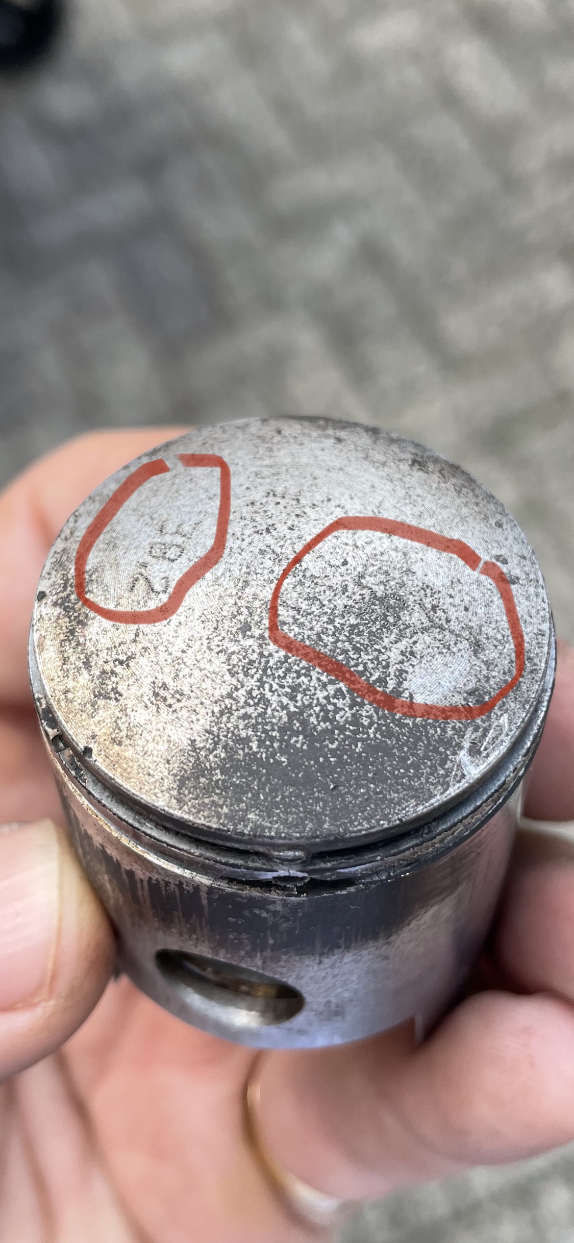

    Also zum Bild 1 und 3:
    Da oben stehen immer Zahlen oder Buchstaben drauf und ein Pfeil ist auch meistens dabei.
    Der Pfeil zeigt die Richtung des Auslasses, damit man den Kolben richtig rum einbaut. Die Buchstaben sind meistens das Maß. Sprich Übermaß, Ist wichtig bei Ersatzkolben, dass das ordentlich passt. Wobei ein zu kleiner gefahren werden kann (da kann der Motor klingeln und der Kolben kippeln.. aber es ist fahrbar) während ein zu großes Übermaß nicht fahrbar ist! Da ist der Kolben dann zu fett um noch in die Laufbahn zu passen.
    Bild 2:
    Das sieht durchaus seltsam aus ja. Wäre mir vorher gar nicht aufgefallen. Ist aber ein Beweis dafür, dass das genau der Ciao-Kolben sein muss oder gewesen sein könnte.

    Dein Zylinder sieht noch in Ordnung aus. Trotz des kleinen Risses am Überströmer. Das geht noch gut. Da hab ich schon schlimmeres gefahren.
