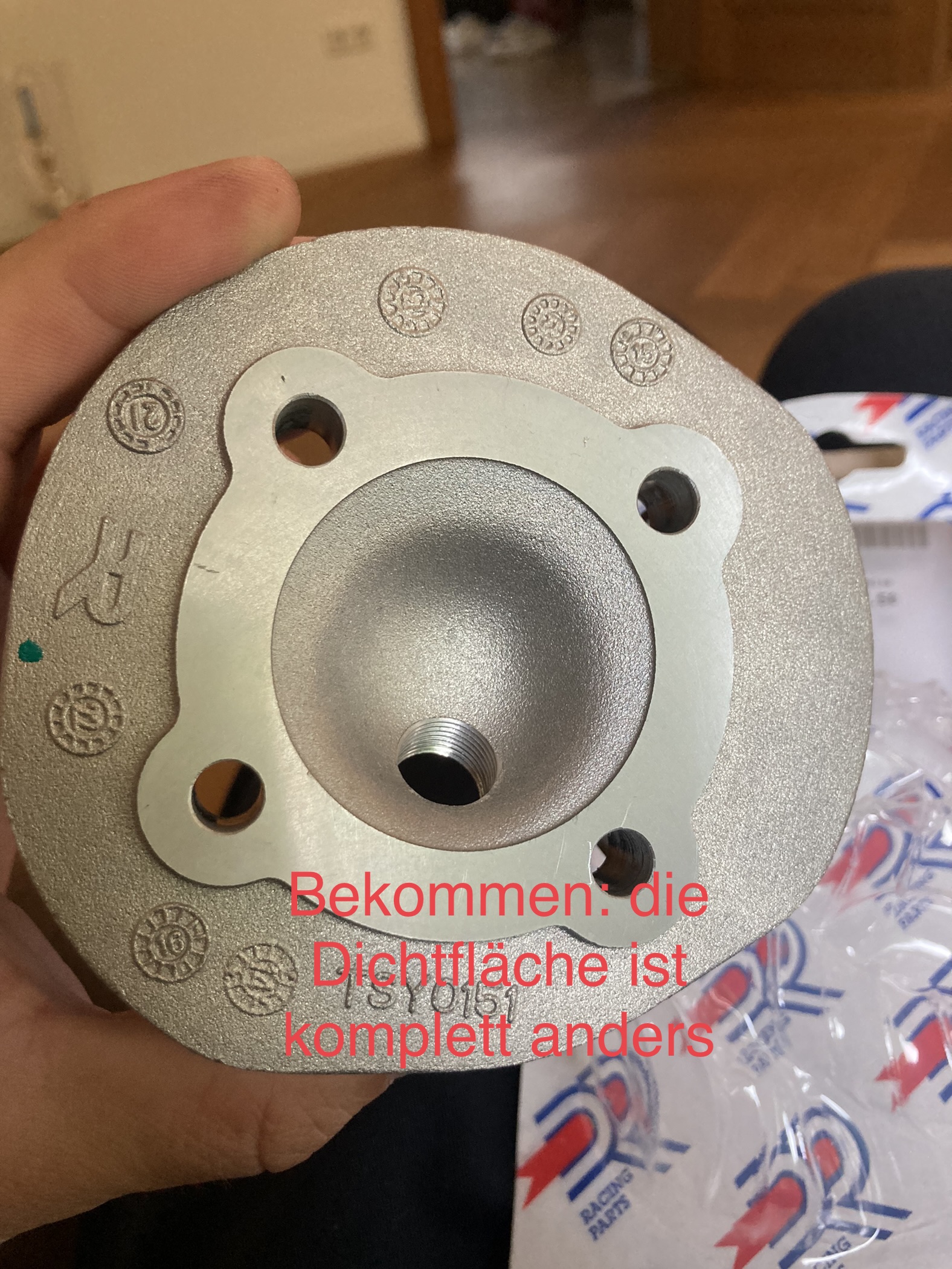

    Moin Leute, ich hab mir nen gebrauchten DR75 auf eBay gekauft. läuft soweit ganz gut. Jedoch ist das Gewinde für die Zündkerze bröslig, dadurch lockert sich die Zündkerze immer. Habe nen neuen Zylinderkopf bei SIP DR75 (siehe Fotos) bestellt. Jedoch unterscheidet sich die Dichtfläche in der Breite des neuen gelieferten von meinem alten Zylinderkopf. Konnte es bisher noch nicht anbauen, aber kann mir nicht vorstellen dass es passt. Meine Frage an euch: krieg ich noch iwo den „alten“ Zylinderkopf also sprich mit der schmaleren Dichtfläche her oder gibt es nur noch die mit der breiten Dichtfläche ? Und inwiefern unterscheiden die beiden sich ?
    vielen Dank für eure Antworten !
    Tut mir leid falls das Thema evtl. schon besprochen wurde, die Suchfunktion ist defekt.
    LG

    Das macht nichts. Der Beginn der Dichtfläche an der Innenseite ist entscheidend. Und der ist gleich.
    Also: montieren

    Ich kann mich täuschen, aber haben beide Köpfe dasselbe "Bohrungsmaß" ( Durchmesser an der Innenseite der Planfläche ) ?
    Wenn ja, ist die Breite der Planfläche wie schon geschrieben gleichgültig

    Moin nochmal, hab’s montiert jedoch ist es nicht dicht gewesen. (Siehe Fotos)

    Hast Du mal einen Abdruck von Kopf und Zylinder gemacht oder gemessen?

    Ja hab’s gemessen, war beides der gleiche Durchmesser! Auch der Abstand zu den Befestigungslöchern war der selbe

    Schrauben mit 18 NM angezogen?
    Möglicherweise ist der Kopf verzogen. Hast du ihn mal auf eine Glasplatte gelegt?

    hab dieses WE wieder schrauben können, der "passende" Zylidnerkopf ist plötzlich auch undicht, ich glaube dass ich mir lieber einen komplett anderen montieren sollte. Vielen Dank für die Antworten.

    Hast Du ihn den vorher mal auf eine Glasplatte gelegt?
    Du kaufst sonst Köpfe bis der Arzt kommt.

    ja habe ich, es schien alles gleichmäßig aufzuliegen. Ich habe alle Schraúben handfest und verkrezut angezogen. Ich hab noch einen dritten passenden Zylinderkopf, könnte ja mal checken wie es mit diesem ist!

    Nehme 240'er Schleifpapier, klebe das auf die Glasplatte und schleife in kreisenden Bewegungen den Kopf da drauf mal plan.
    Ich würde wetten, das ist / sind deine jetzt nicht.
    Die Schrauben werden nicht handfest, sondern mit 18 NM angezogen.

    Auch mal den Zylinder kontrollieren. Auch da kann die Dichtfläche nicht mehr 100% plan sein.. wenn das bei mehreren Köpfen so ist, dann solltest du auf alle Fälle mal den Zylinder kontrollieren. Wird immer wahrscheinlicher, dass es dort ist je mehr Köpfe das gleiche Problem mit dem Zylinder haben.
    Einfach mal auch den Zylinder so auf der Glasplatte schmirgeln, so wie Volker das mit dem Kopf im Kommentar oberhalb beschrieben hat.
