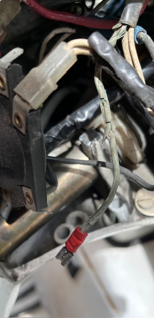

    Und schaue dir mal dein Kill - Kabel an! Sieht auf dem Foto porös aus, mache es gleich mit neu! ( grünes Kabel)

    Der Roller ist immer angesprungen, es waren 3 andere Probleme, die in der angegebenen Reihenfolge auftraten:
    1. die Blinker funktionerten nur noch ab und zu,
    2. der Motor schaltete nicht mehr ab, wenn der Schlüssel aus dem Zündchloss gezogen wurde,
    3. der Schlüssel ließ sich im Schloss nicht mehr drehen.
    Trotzdem hattest du recht mit dem Kill-Kabel (siehe Abb.3), Kabel kann man das tatsächlich nicht mehr nennen.
    Aber erst probiere ich es fürs erste einmal mit einem Schrumpfschlauch, vielleicht ist der unsichtbare Teil des Kill-Kabels ja noch halbwegs intakt (die Hoffnung stirbt zuletzt).:)

    Ohhhh nein, das zieht sich leider so durch den ganzen Rahmen! Schau dir auch mal das Ende an der CDI an! Es gibt Dinge, die sind ganz einfach Vorhersehbar, da braucht es keine Spezialausbildung für :-4! Okay, jeder wie er mag, das nächste mal werden deine Fragen sein… „ Moror stottert?“ oder „ PX startet seit dem Einbau des neuen Zündschlosses schlecht“ usw…

    Alle drei Fehler deuten auf ein defektes Zündschloss hin. Das Killkabel wird, wie von Kawitzi schon gesagt, komplett hin sein. Nimm seinen Rat an und ersetze es, wie beschrieben. Den Rest wirst du auch ersetzen müssen, du wirst dich wundern, wie schnell...
