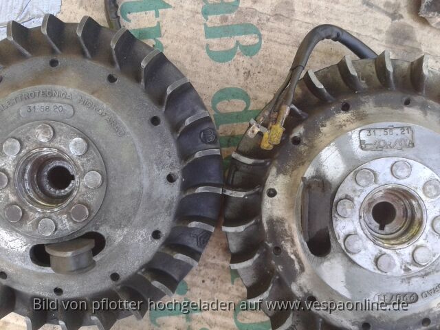

    bei der Motorrrevision meiner V N 50 ist mir aufgefallen das die Aufnahme im Dauermagneten für den Konus der Kurbelwelle vermackt ist. Da hat wohl ein Vorgänger die Scheibenfeder nicht in die Nut geführt sondern beim Anziehen der Mutter zerquetscht. Ich habe noch einen anderen Magneten in meinem Fundus entdeckt der aber eine andere Nummer eingestempelt hat. Kann ich den trotzdem nehmen? Einmal die Nummer 31.58.20 und die vom Ersatz wäre 31.58.21

    • September 20, 2020 at 20:09
    Ähm,meinst du mit Dauermagneten das Polrad?
    Welches außen am Motor sitzt und sich dreht?
    Mach mal nen Bild von der Sache. Danke

    • September 20, 2020 at 20:33
    Ja genau den meine ich.[Blockierte Grafik: https://s12.directupload.net/images/200920/temp/4x2pk6hm.jpg]">[Blockierte Grafik: https://s12.directupload.net/images/200920/temp/4x2pk6hm.jpg]">

  • Pierre Lavendel
    • September 21, 2020 at 06:54
    Die Polräder sind die wohl die gleichen.
    Kannste nehmen.
    Das nächste Mal die Bilder bitte wie mein Vorredner sagt direkt ins Forum laden, dann erkennt man auch was.
    WICHTIG/Grundsatz!
    Nach einem Polradwechsel immer Unterbrecherkontaktabstand neu einstellen und Zündzeitpunkt abblitzen und neu einstellen.

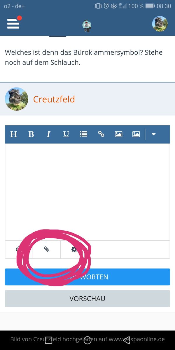

    • September 21, 2020 at 08:19
    Welches ist denn das Büroklammersymbol? Stehe noch auf dem Schlauch.

    • September 21, 2020 at 08:32
    Moin
    Das hier unten wo du auch den Text eingibst. Drauf klicken,Rest ergibt sich von alleine

    • September 21, 2020 at 11:44
    Die Keilnuten beider Polräder sehen gleich gut aus, jedenfalls im sichtbaren Bereich...

    • September 21, 2020 at 11:53
    Wenn der Halbmondkeil zerquetscht wurde, wie sieht denn dann dessen Aufnahme bzw. die KuWe drumrum aus?

    • September 21, 2020 at 15:01
    Dann musst du auf " Dateianhänge " clicken, was du ja anscheinend gemacht hast.
    Die Büroklammer ist in der Handyversion zu sehen.
