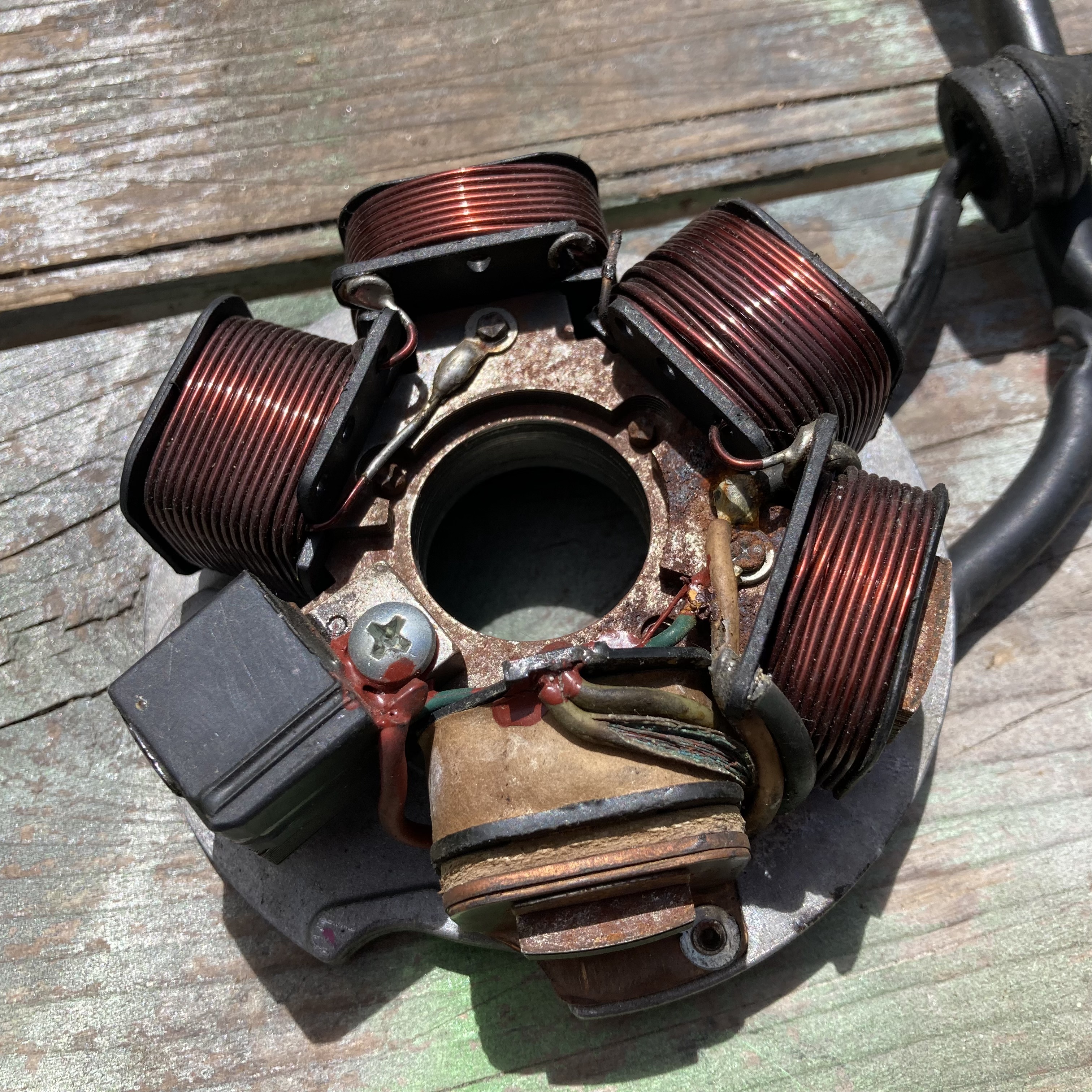

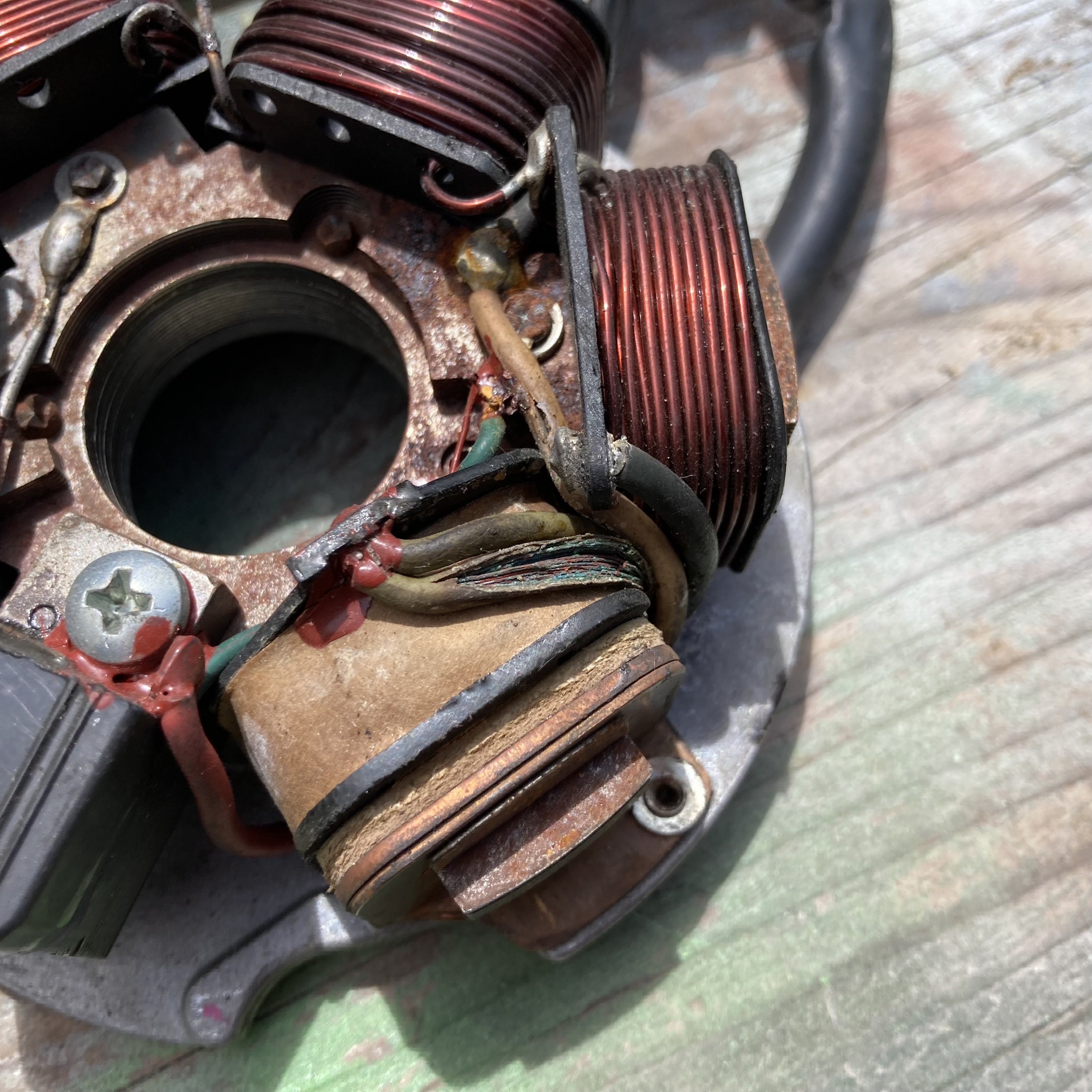

    seit längerem habe ich die alte Zündgrundplatte meiner PK in der Garage liegen. Die Platte fiel mit Kurzschluss im Lichtstromkreis aus. Die Kabel sind schwerst patiniert und liegen stellenweise blank. Damals habe ich die Zgp durch eine bgm pro ersetzt, die gut und zuverlässig läuft, aber bei 90 ist Schluss – wie abgeregelt. Mit der alten Platte lief die PK mit dem nicht getunten Motor aus dem Stand 95 und mit Rückenwind 102 nach Tacho. Das will ich wieder haben.

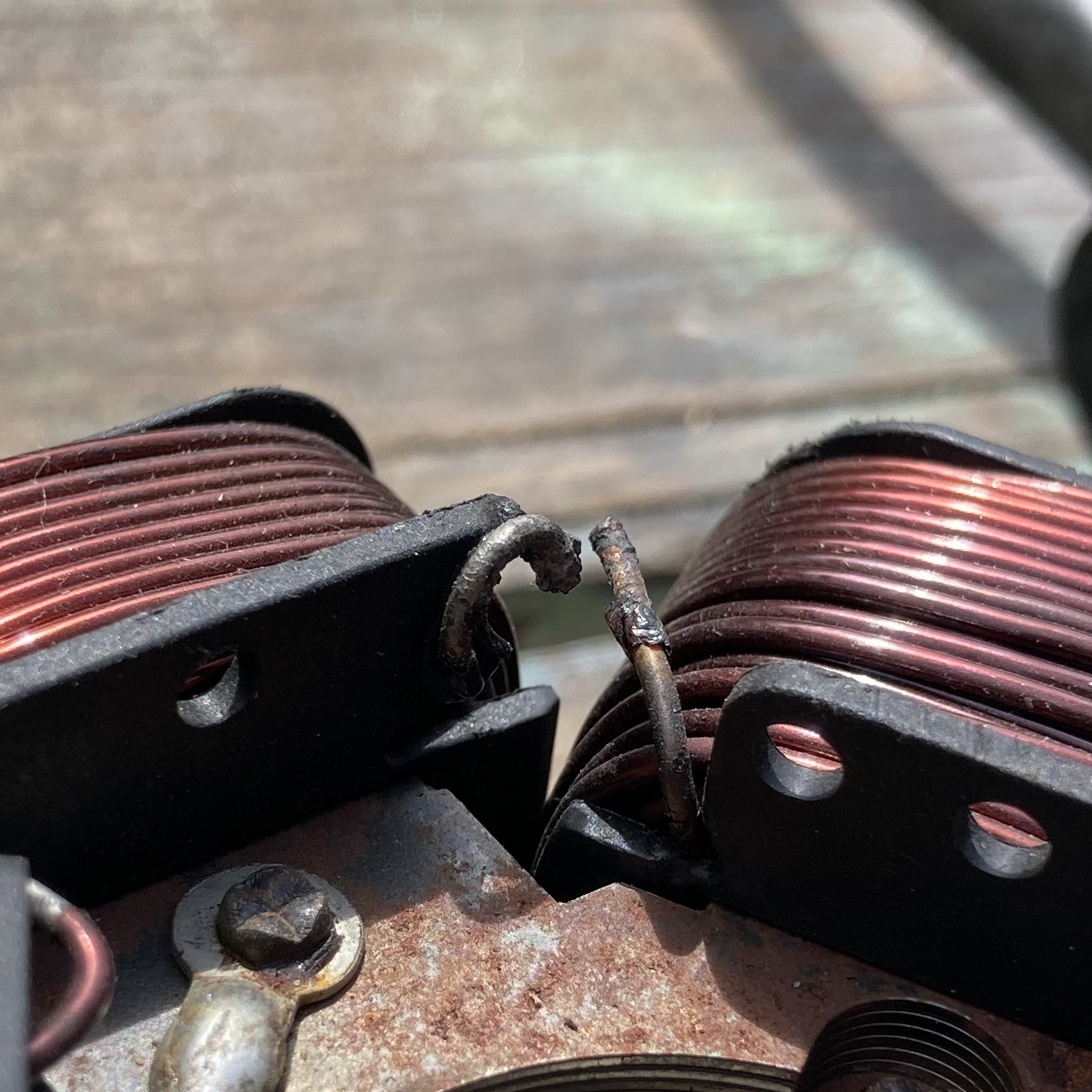

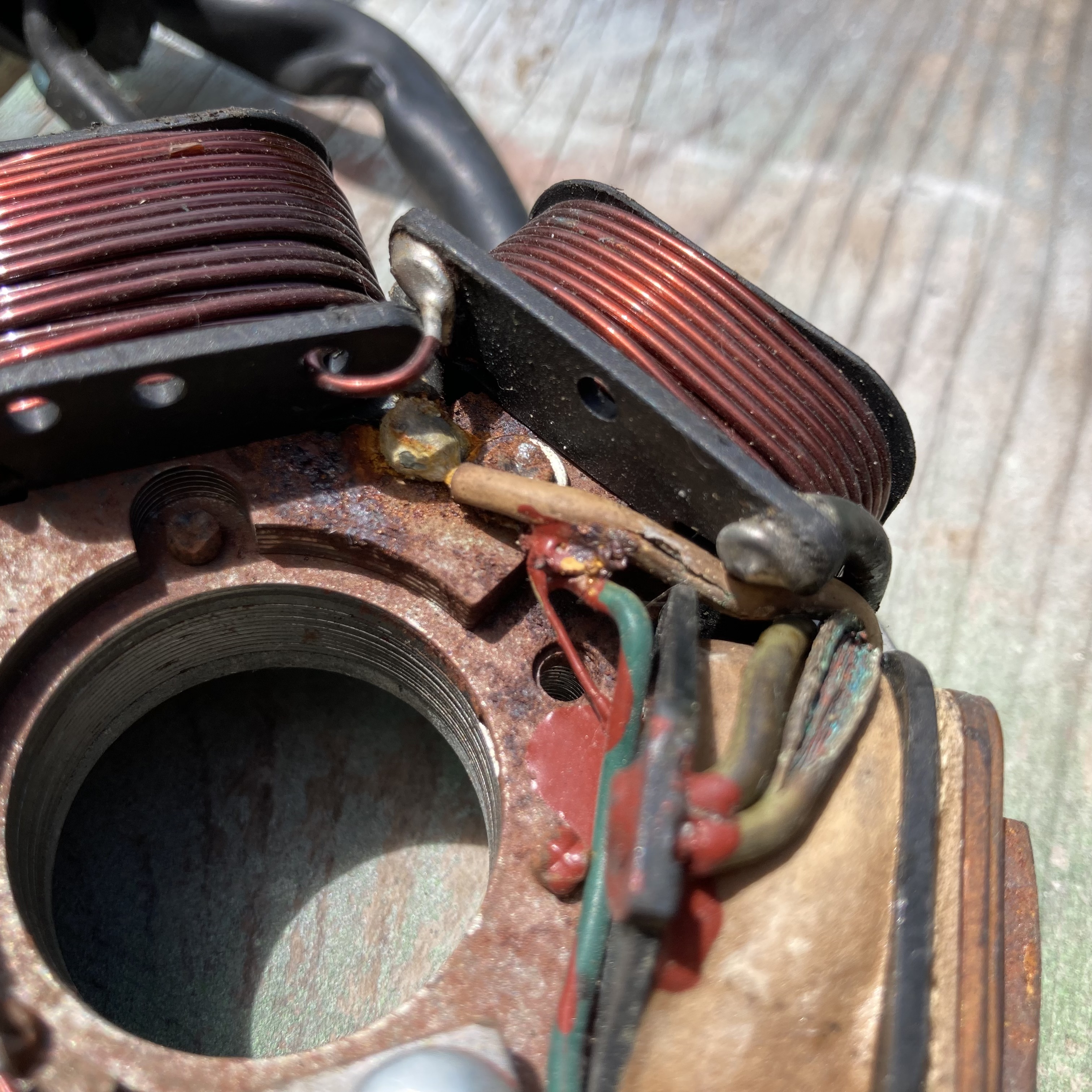

    Ist es sinnvoll, die morschen Kabel auszutauschen, die geschmolzene Lötverbindung zwischen den Spulen zu reparieren oder sind durch den Kurzschluss noch weitere Schäden, beispielsweise an den Spulen, zu befürchten?
    Von der defekten Platte habe ich ein paar Fotos gemacht.

    Soweit die Lackdrahtisolierung auf den Spulen nicht beschädigt ist, kann man das machen. Nur sehe ich nicht so ohne weiteres, daß das Dein "tuning-Problem" löst. Mit den Spulen und der von denen erzeugten Spannung hat das nach meiner Meinung nichts zu tun. Eventuell solltest Du den alten Pickup auf die neue ZGP erstmal umsetzen. Und dann fragt sich, ob der Zündzeitpunkt ideal ist?
    Wie auch immer: eine Reserve-ZGP schadet nie...
    Gruß Robert

    Nachtrag: ob die Spulen noch in Ordnung sind, kriegst Du nur mit einem Meßgerät für die Induktivität raus. Widerstandsmessung ist untauglich, weil der ohmsche Widerstand in allen Spulen gegen Null geht. Brauchst also ein Gerät, das milliHenry anzeigt.

    Da eine Lichtspule etwas dunkel angelaufen ist (siehe letztes Bild), und ich nicht erkennen kann, wie es der Lackisolierung geht, muss ich schauen, ob ich sie messen kann, oder ggf. ersetze. Denn eine Zgp in Reserve zu haben ist definitiv eine beruhigende Sache.
