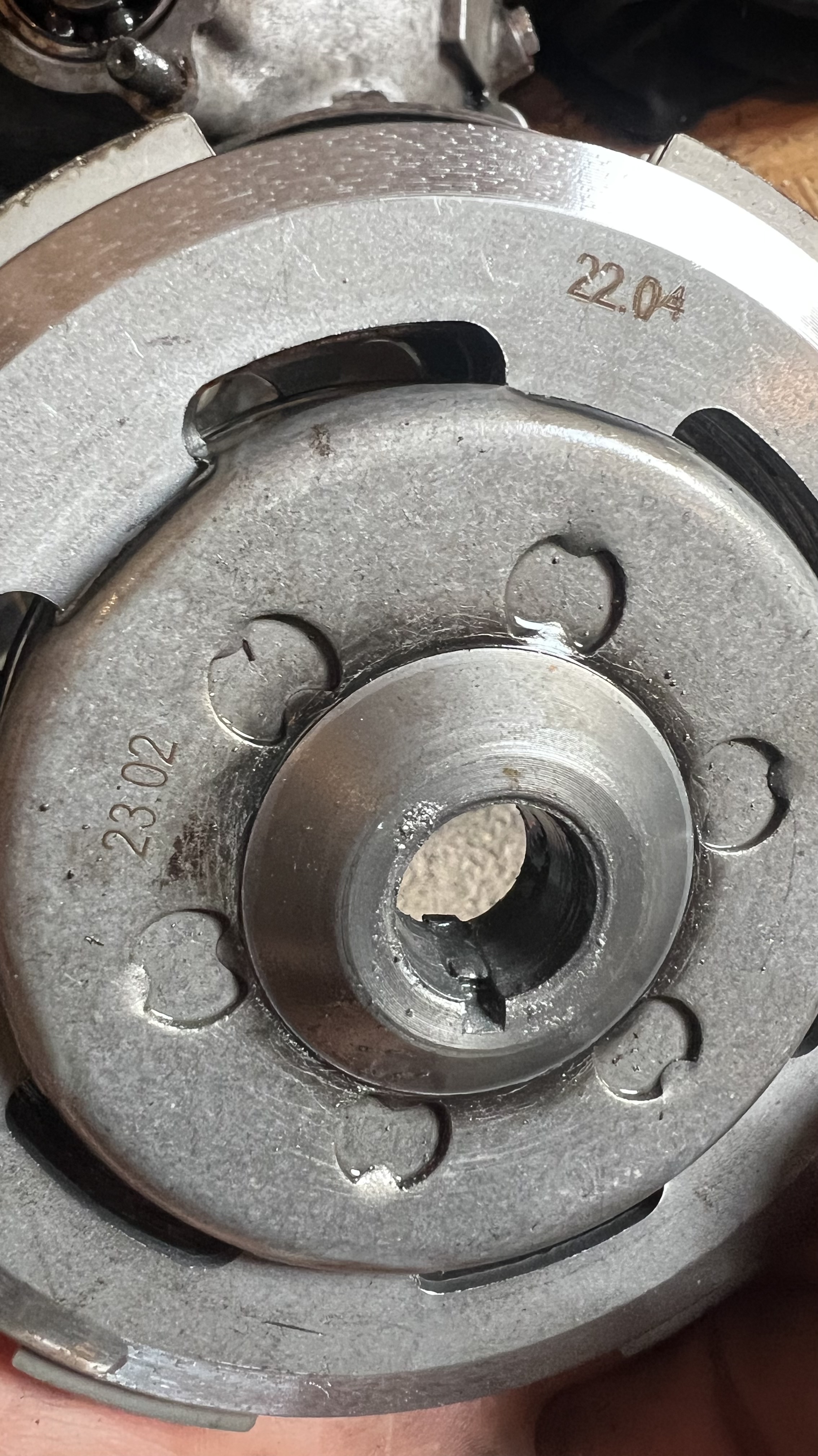

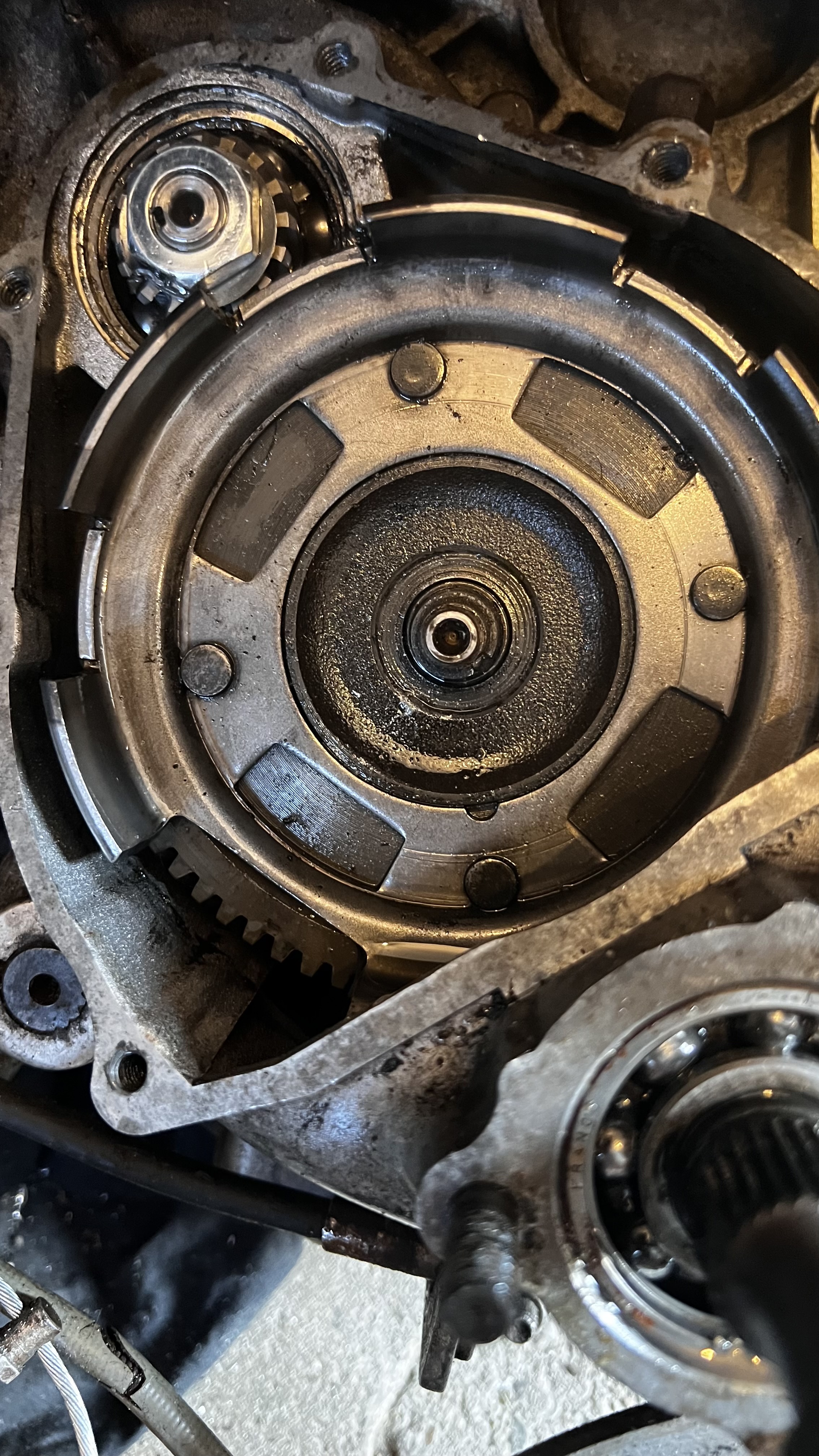

    Noch eins
      • 2.36 MB
      • 3,024 × 4,032
      • 63
    4,153
    21,838
    3,520
    • June 24, 2024 at 20:15
    • #42
    Der Sicherungsring sitzt nicht!

    Was ist genau falsch ?
    3,205
    31,838
    5,706
    • June 24, 2024 at 20:47
    • #44
    Der Ring, der diesen dünnen Blechkorb hält, und damit die Kupplung, ist nicht richtig montiert.
    Und du hast keine XL2 Andruckplatte.

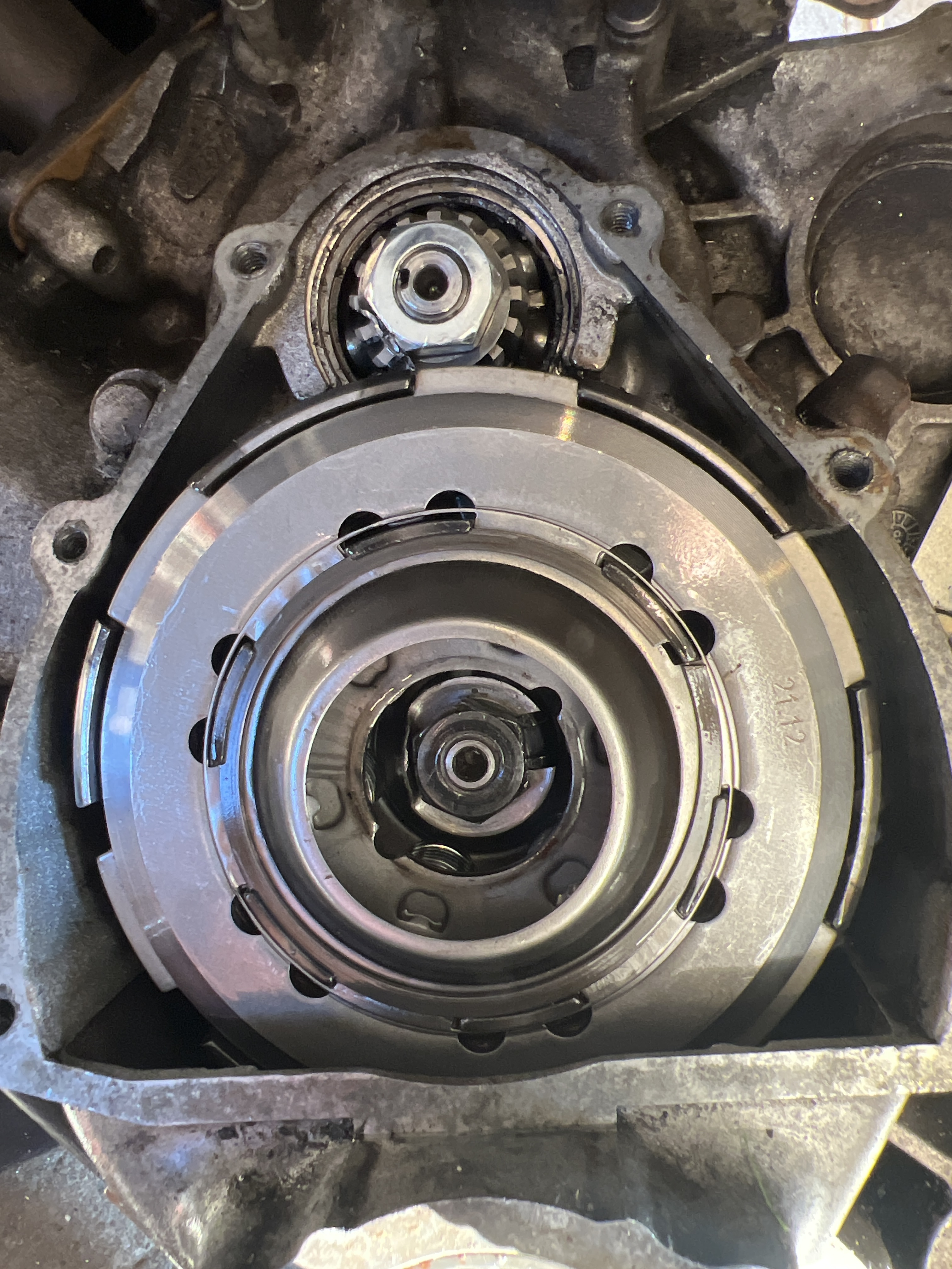

    Ok splint ist richtig das wird aber nicht das Problem gewesen sein denke ich

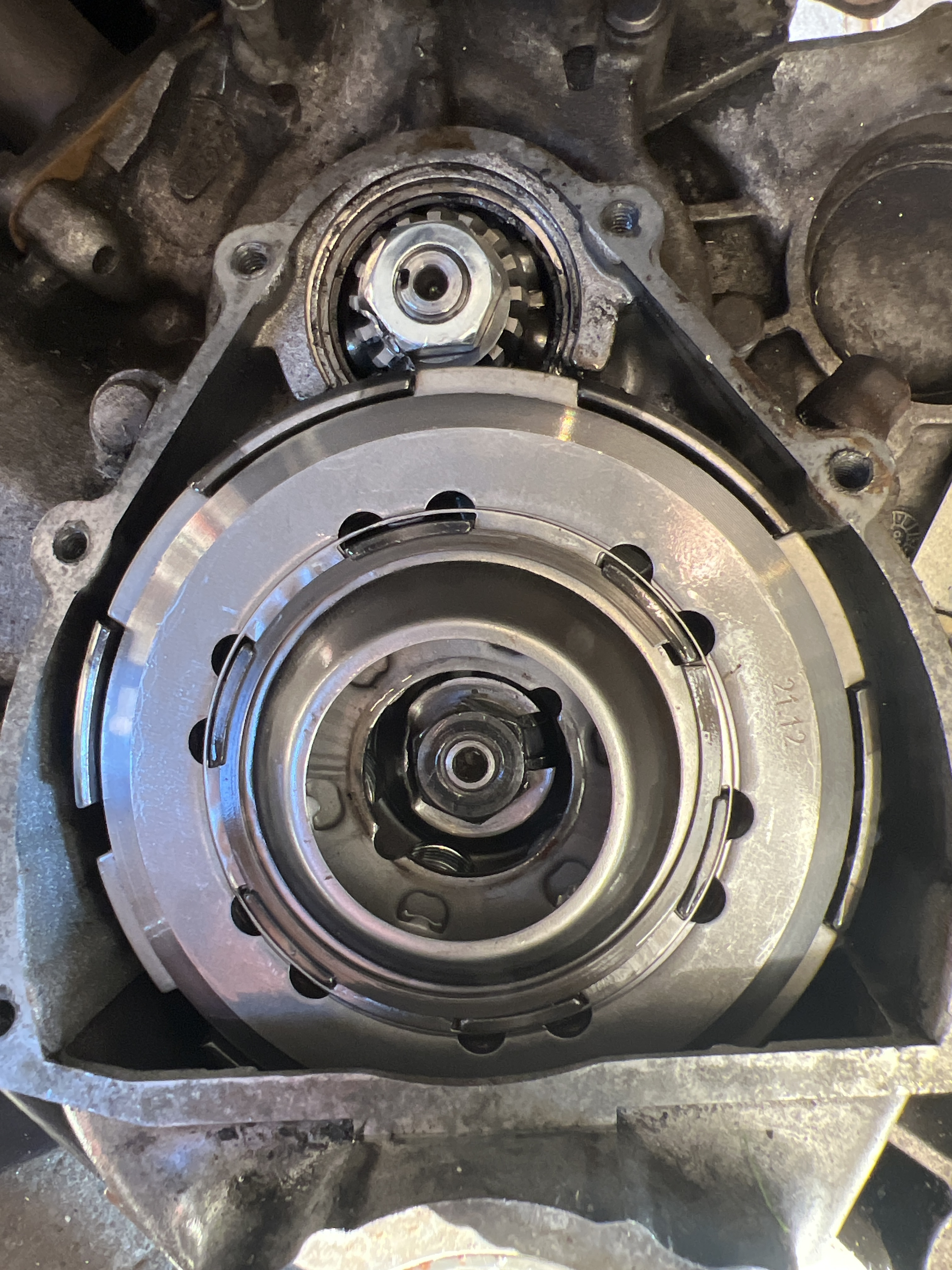

    Mehr Bilder

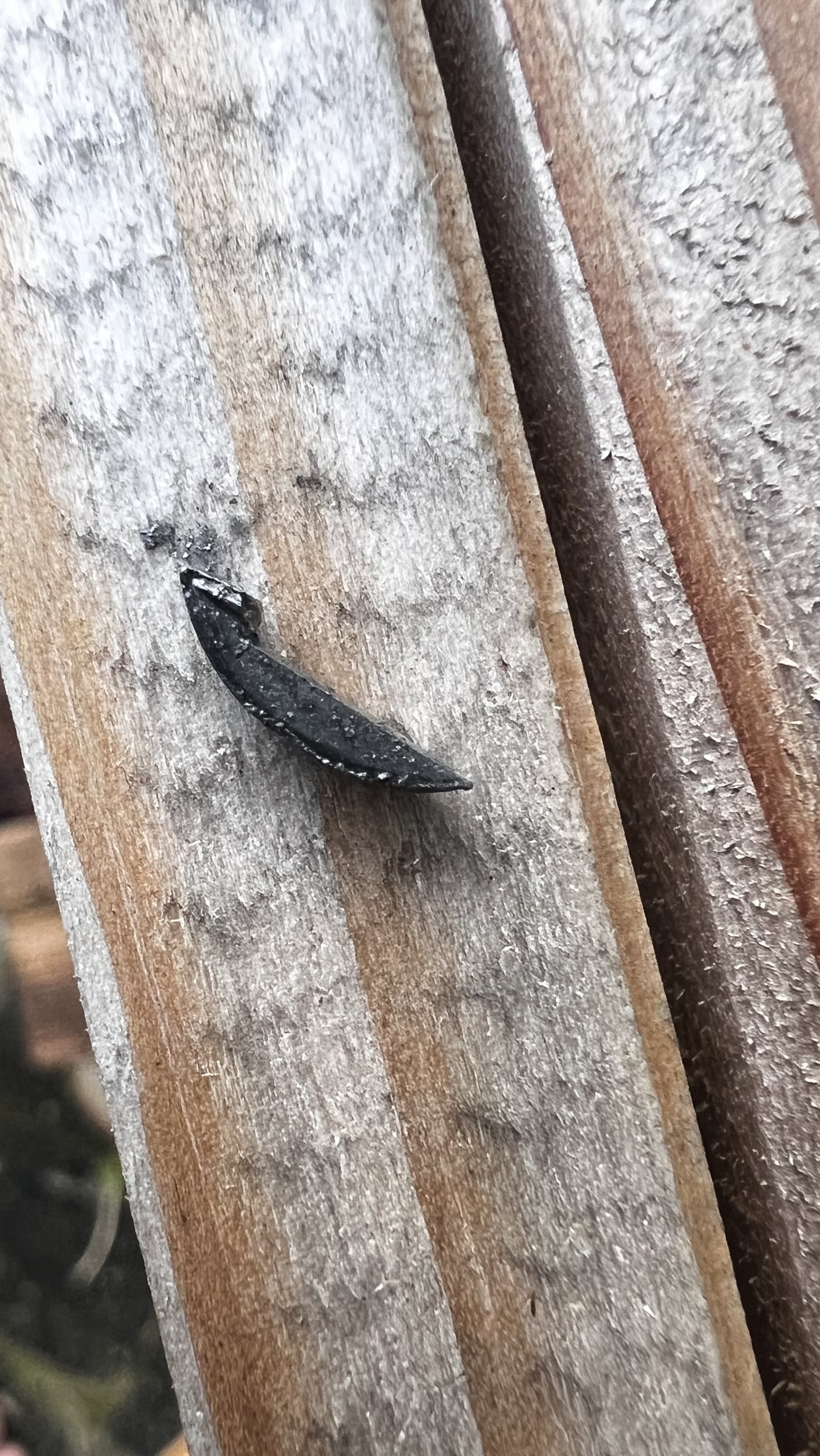

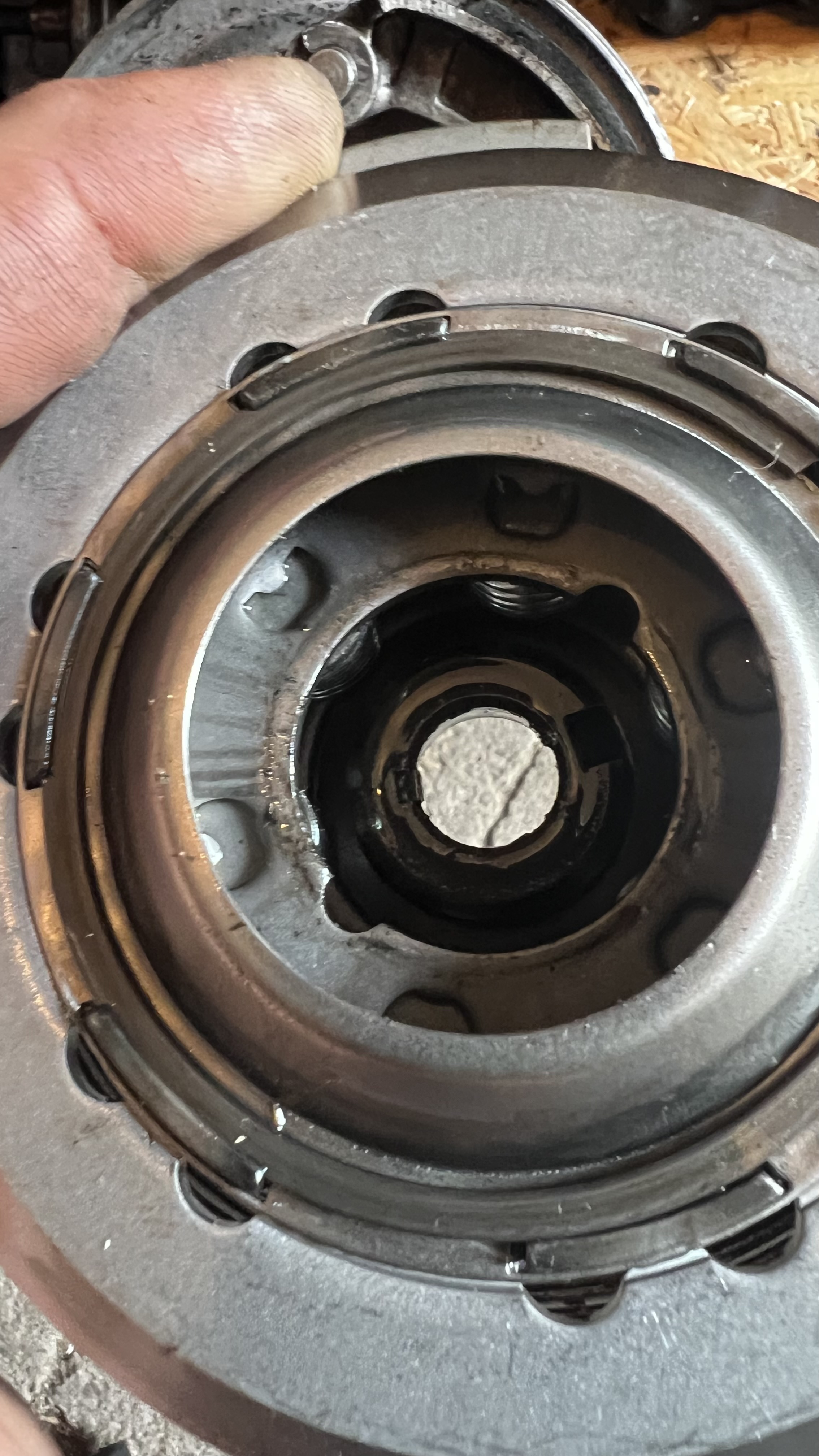

    Sieht der Halbmondkeil so richtig aus ?

    Der Ring hat nichts mit dem Problem zu tun. In der Position auf dem ersten Bild macht der sich aber beim Fahren selbstständig und Dein Hinterrad blockiert plötzlich. Lebensgefahr.
    Das Sicherungsblech des Ritzels ist auch nicht korrekt.

    Nein. Der sitzt mit der runden Seite in der Nut der Kurbelwelle und die Kupplung wird dann draufgeschoben.

    Oh man, andruckplatte und Sicherungsblech waren vorher schon da.
    Bei dem Halbmond Bild wollte ich fragen ob da nicht was fehlt ? An der der geraden Seite

    der ist Schrott.
    Die gehen mMn auch in Richtung Verschleißteil, wenn die Stelle offen ist, machste den eben mit neu, kosten doch nur iwas zw. 0,50 € und 1€.
    Wie der richtig aussieht, siehts Du doch auf den Katalog-Seiten der Shops, da such und gucke mal bitte selber.

    Der Halbmondkeil steckt noch zur Hälfte in der Kupplungsnut vom Korb… die Kupplung rutscht über die Welle … daher auch das durchrutschen! Mit wieviel Drehmoment wurde die Mutter angezogen?

    Hast Du noch ein scharfes Bild vom Kurbelwellenstumpf für uns?
