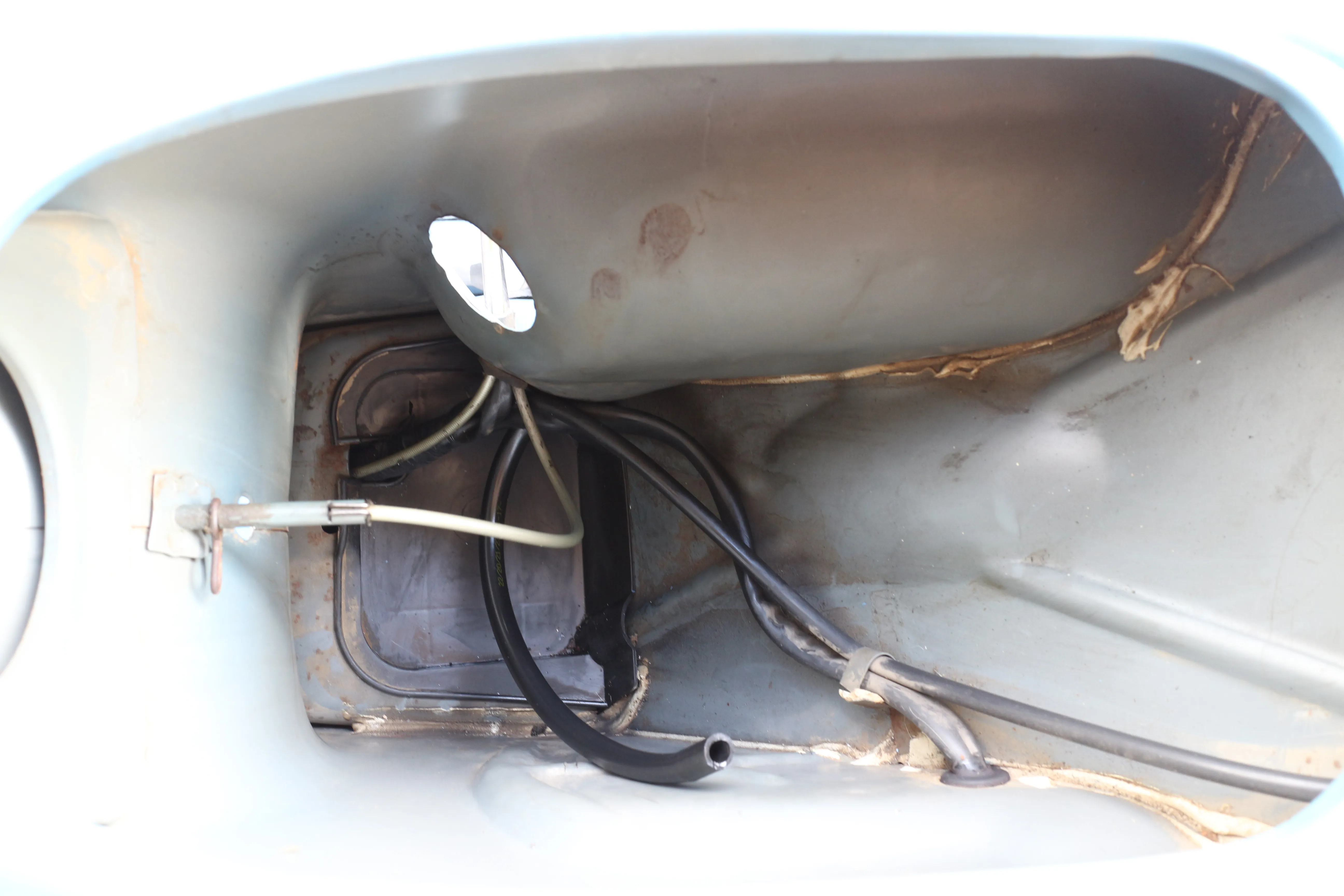

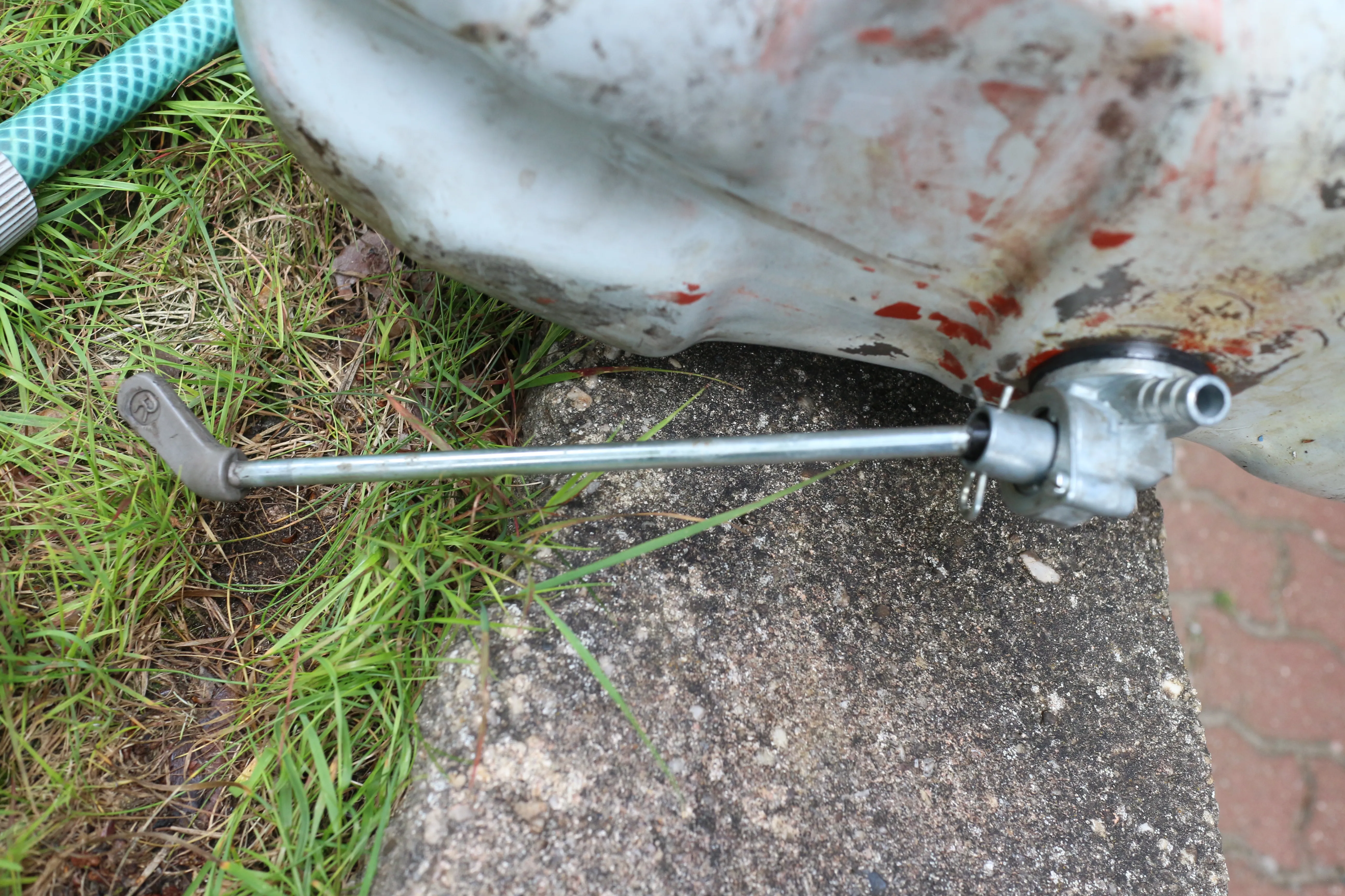

    Hallo Vespa Kenner.
    Ich wollte heute den Tank ausbauen um zu prüfen wie es dort im Innenraum ausschaut.
    Sitzbank demontiert und die beiden hinteren Schrauben vom Tank.
    Den Tank nur leicht angehoben, um zu sehen wie ich an die Schläuche vom Benzinhahn komme.
    Sofort kleckerte unter der Sprit auf dem Boden. Tank sofort wieder rein.
    Nun kleckert es gerade nicht. Weiß aber nun nicht, ob ich mir was beschädigt oder halb abgezogen habe.
    Das muss ich unbedingt klären bevor ich wieder fahre.
    Deshalb meine Frage: Wie komme ich an den Splint vom Benzinhahn um das Gestänge zu lösen? Wenn ich den Benzinschlauch vom Vergaser löse und durchs Blech stecke, den bekomme ich bei Einbau doch dort nicht wieder zurück......
    mmmh, bin gerade etwas ratlos.
    PS: der Tank ist fast voll.

    :) Tja, der Tank muss auf jedenfall raus!
    Tankhebel auf off/zu drehen, den Gummi womit der Tankhebel geführt wird, rausfummeln! Dann Tank rausheben und alte Tücher in die Karosserie reinstopfen .
    Schlauch, auf gleiche Länge ern. (7mm Benzinfest)! Beim Rückmontage, ein Kabelband um den Hebel und dieses zur Führung durchs Loch stecken ( geht so ganz easy!). Gummi vom Hebel wieder ins Loch fummeln, fertig 🤗👍

    Wie Kawitzi geschrieben hat, ist es ein bisschen Gefummel, Aber wenn man es einmal gemacht hat, geht es. Der Benzinschlauch ist bei dem Alter bestimmt ausgehärtet und gehört auf jeden Fall neu. Bei der Gelegenheit kann man sich auch mal die obere Stoßdämpferaufnahme anschauen und ggfs. konservieren

    Kawitzi wie einfach.....wenn mans weiß :) VIELEN DANK.
    Schaut alles sehr gut aus im Bereich unter dem Tank. Den Tank selbst hatte mein Vorbesitzer schon versiegelt, in diesem Zusammenhang auch den Benzinschlauch mit getauscht.
    Es ist auch alles dicht und unbeschädigt. Der Tank war fast bis oben voll. Vielleicht ist durch das schräge anheben gestern Sprit durch das Entlüftungsröhrchen gelaufen.....

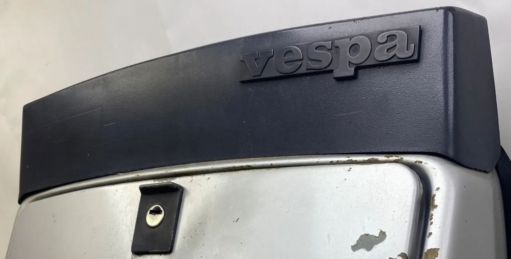

    Vorweg, dieses Foto habe ich von Kleinanzeigen (etwas beschnitten) hoffe, das ich es für die Verdeutlichung meiner Frage verwenden darf, ohne Ärger zu bekommen.
    Meine P150X aus 1982 hat auf der Oberseite des Handschuhfachs so merkwürdige Abnutzungsspuren. Nun weiß ich warum.
    Dieses Ablagefach habe ich bei Kleinanzeigen gefunden. Allerdings wurde dieses Fach auf die Oberseite vom Handschuhfach verschraubt. Bei mir sind aber keine Löcher. Gab es noch andere Befestigungsmöglichkeiten dafür?
    Ist so ein Fach gebraucht noch zu bekommen? Finde ich eigentlich ganz cool.

    • #55
    Sogar neu:
    Ablage auf Gepäckfach -VESPA- Vespa T5 125cc, PX (ab Bj. 2011)
    Praktisches Accessoires, das an keiner T5 fehlen darf und auch auf der PX einen guten eindruck hinterlässt.
    www.scooter-center.com
    Das Teil war auf den T5/TX.
    Auf der Explo https://www.scooter-center.com/de/vespa-motov…n/sitzbank-tank sind keine Schrauben zur Befestigung zu sehen, ich vermute daher mal, daß das Ding ursprünglich verklebt war.
    Und das ist eine Plastikwanne, wo daher die
    herkommen?

    tonitest auf dem Produktfoto von der Innenseite sind links und rechts Löcher zu sehen. Ich denke das sind die Bohrlöcher.

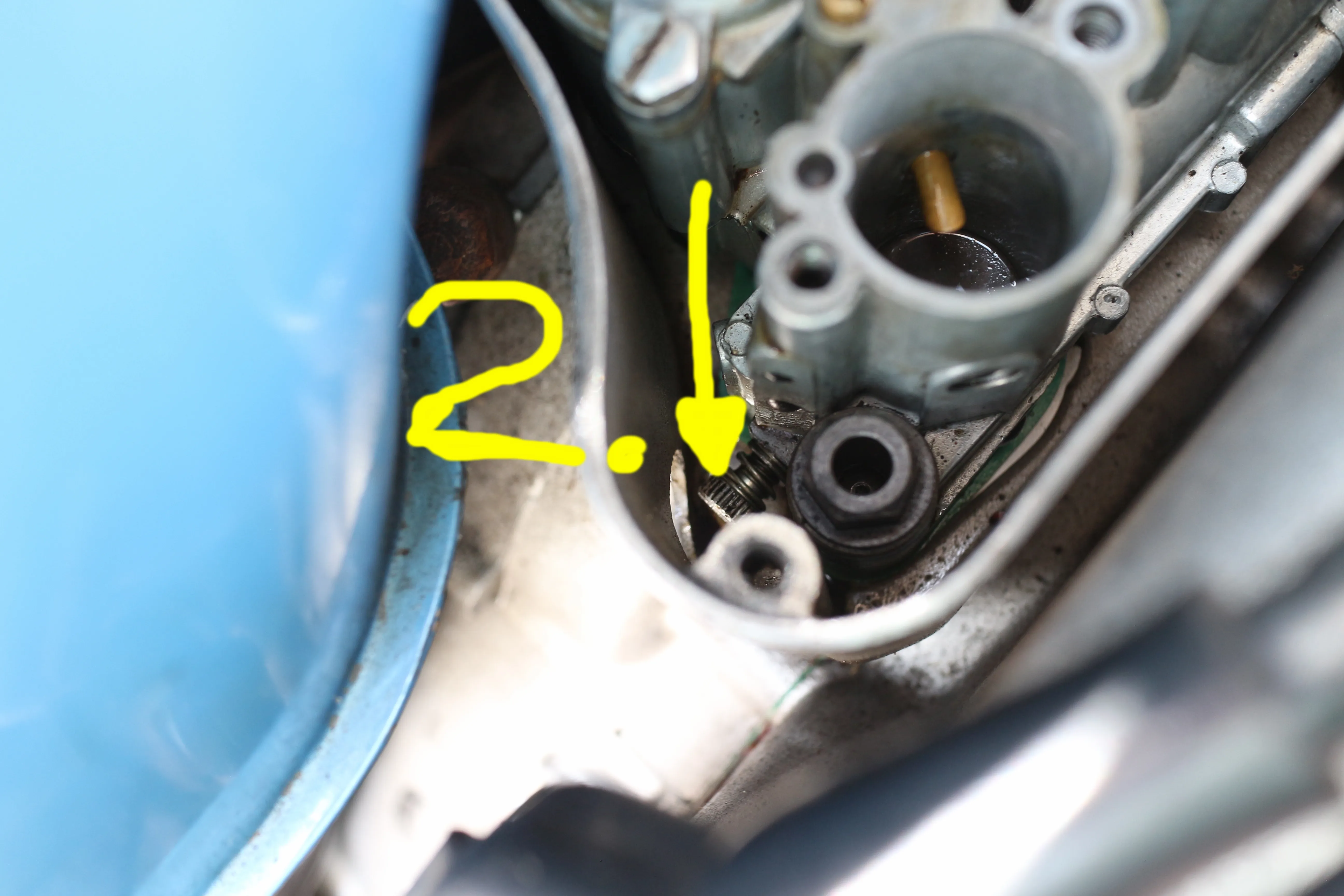

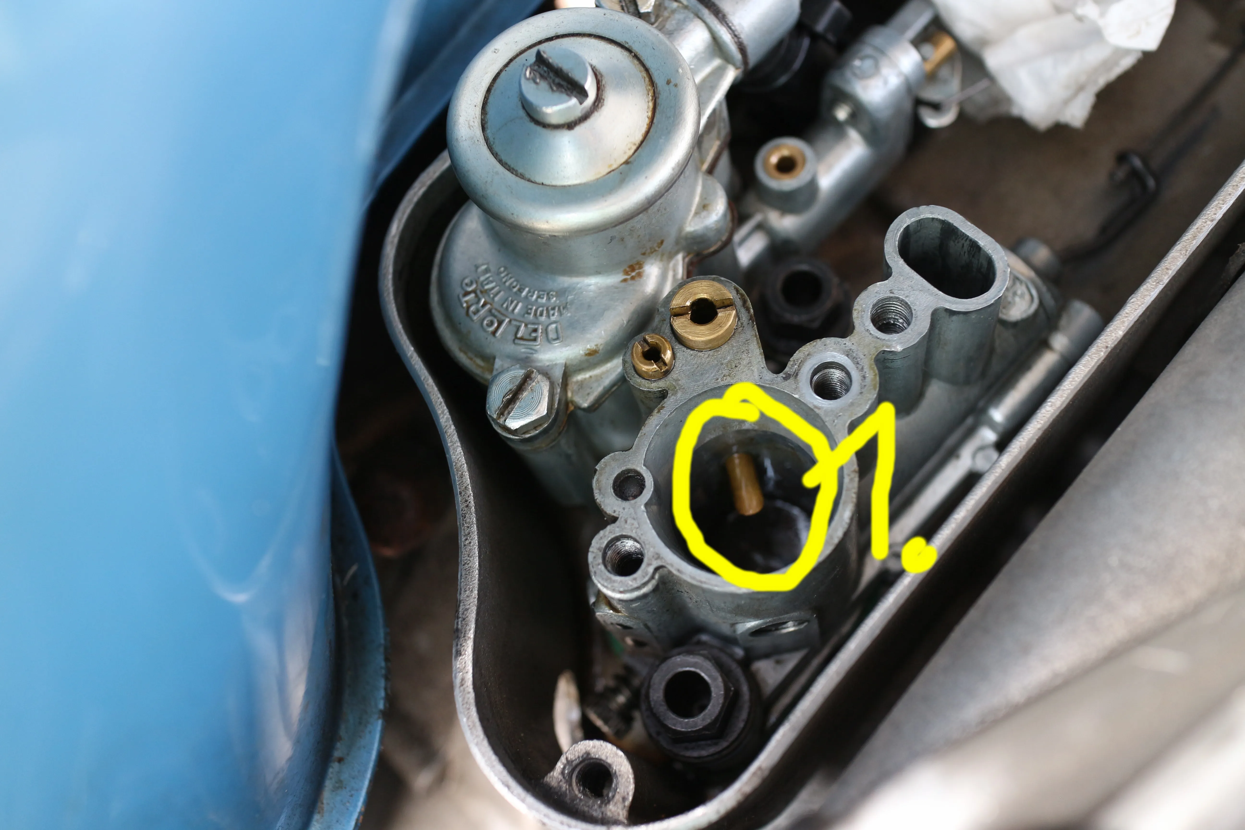

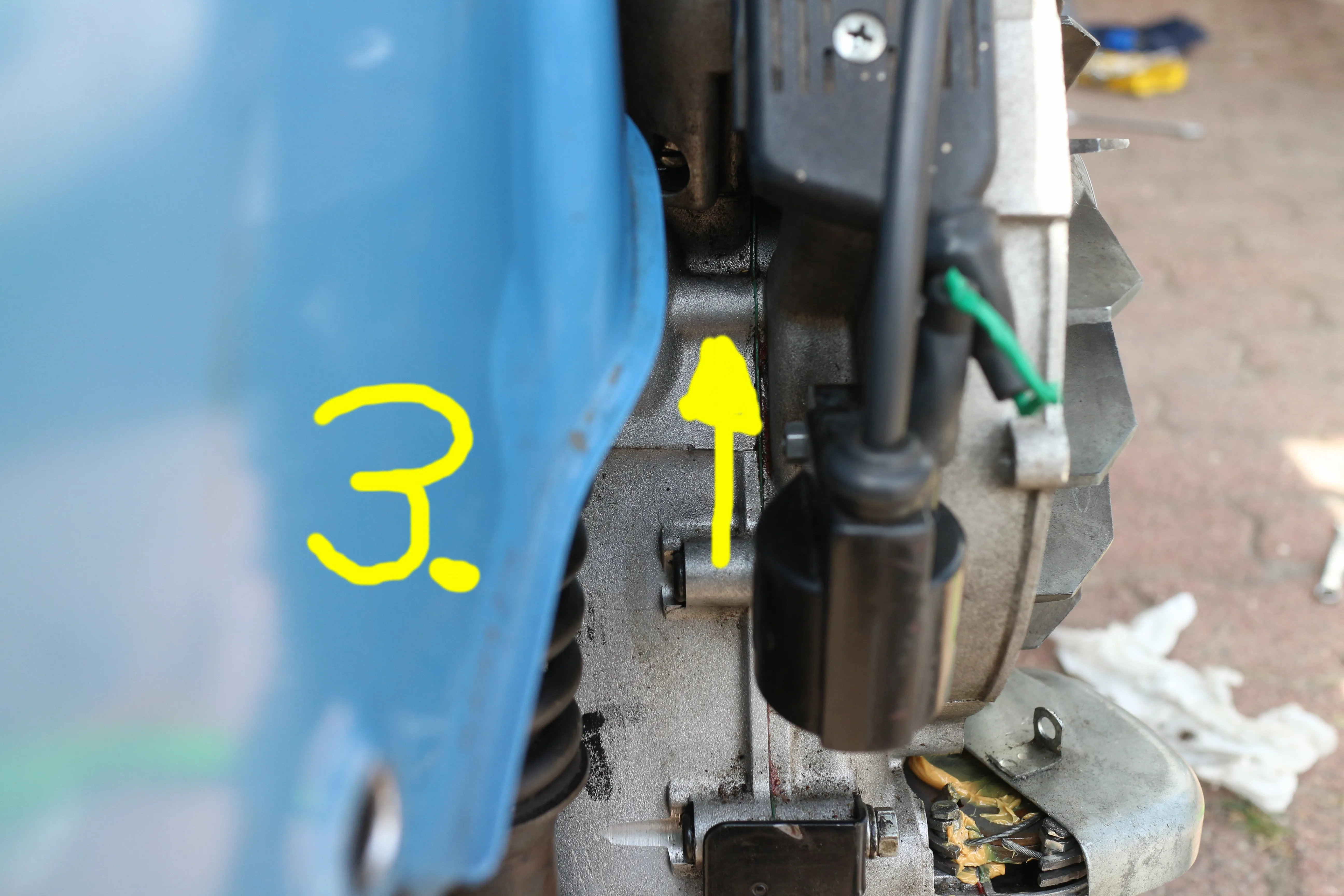

    Meine P150X springt seit gestern sehr, sehr schlecht an, kurz nachdem ich damit gefahren bin.
    Nun ist mir heute aufgefallen, das sich in der Kammer 1 Sprit sammelt, obwohl der Benzinhahn geschlossen ist. Somit scheint das Schwimmerventil/ Schwimmer wohlt nicht korrekt zu arbeiten. Gibt es da einen typischen Fehler? Mein Modell ist aus 1982.
    Das diese Kammer voll tröpfelt ist das eine, aber wie kommt der Sprit nach einiger Zeit an Stelle 2 und 3 ?? Ob das jetzt in direktem Zusammenhang mit dem schlecht anspringen steht, weiß ich natürlich nicht.

    • #60
    Das entsteht durch sogenannten Sprayback und/oder alte Dichtungen im und unter dem Vergaser. Wenn der Sprayback massiv ist, könnte die Ursache in einem beschädigten Drehschieber zu finden sein.
