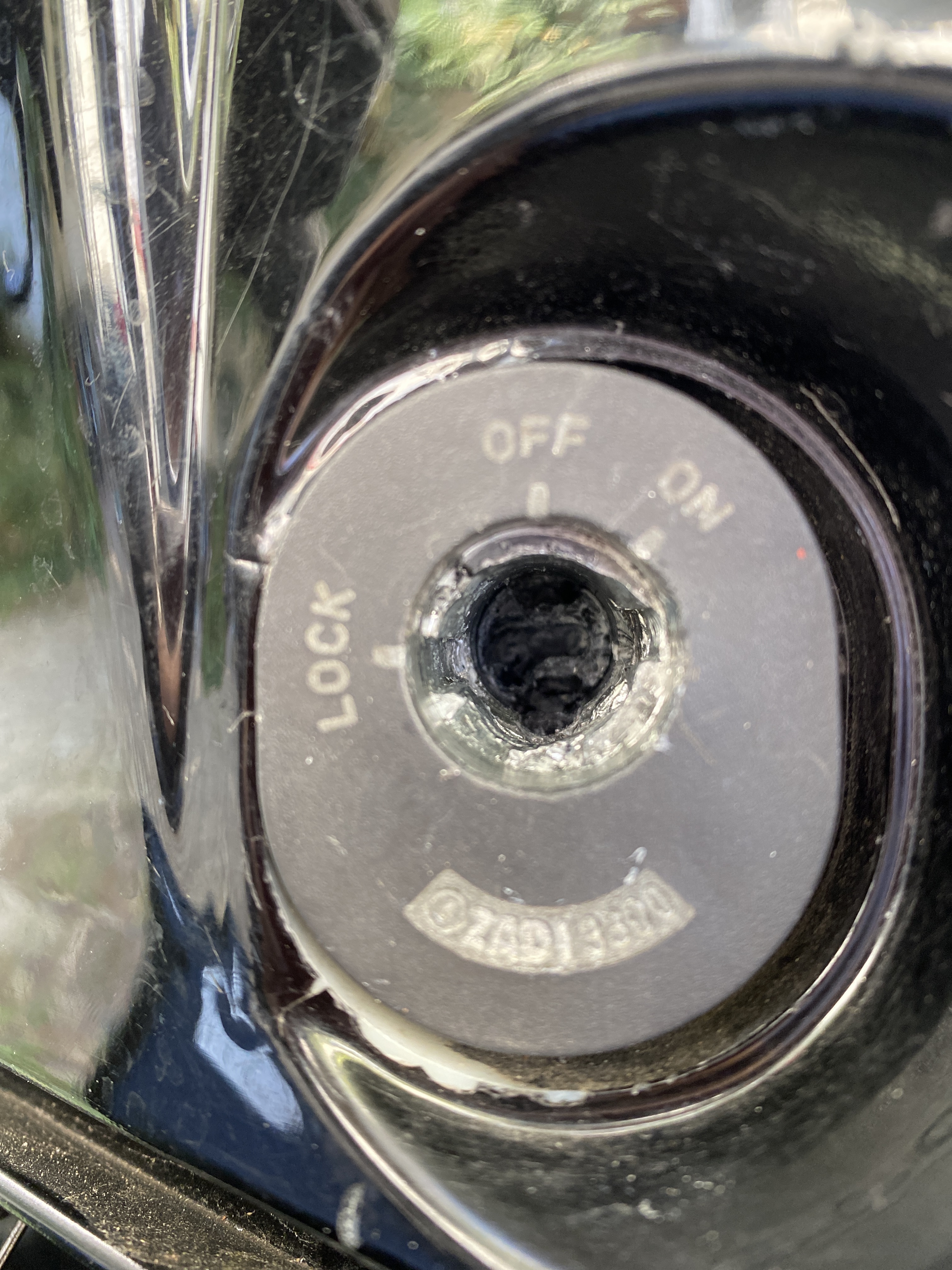

    nachdem ich kürzlich den Schlüssel zu meiner PK50 XL2 verloren habe, habe ich mich daran gewagt, den Schliesszylinder aufzubohren. Es kam wie es kommen musste, ich habe mich verbohrt und zumindest auch Schlosskörper und Buchse, wahrscheinlich auch Distanzstück beschädigt. Den Schliesszylinder konnte ich entfernen, bekomme nun aber den Schlosskörper nicht raus…
    Hat jemand eine Idee, woran es liegen könnte? Der Federkeil des Schliesszylinders, der sonst die Herausnahme „sperrt“ ist ja nicht mehr vorhanden.
    Bin für jede Hilfe dankbar!

    danke für die schnelle Rückmeldung. Ich habe dieses und andere Foren komplett durchforstet; es heißt aber immer, man müsse den Keil am Schliesszylinder betätigen, dann könne man Schlosskörper samt Schliesszylinder herausziehen. Ich habe den Schliesszylinder komplett entfernt, entsprechend gibt es auch keinen Federkeil mehr, der den Schlosskörper arritieren würde.
    Ich kann mir nicht erklären, was die Herausnahme des Schlosskörpers verhindert, habe auch keine Beiträge zum Thema gefunden.
    Vielleicht hat jemand noch eine Idee?
    Vielen Dank im Voraus!

    Da wirst du von unten durch das Gepäckfach nochmal genau picksen müssen, ob da nicht doch noch was klemmt. Dann hebelst du mit einem Schraubendreher zwischen der Blende vom Schloss und dem Rohr, in dem das Schloss geführt wird. Damit kommt die Blende raus.

    Der Schlüssel zum Ausbau ist normalerweise dieser kleine 3mm große Riegel. Da muss ja nur ein winziges Stück noch in die Öffnung reinschauen und Du bekommst es nicht abgezogen.
    Wenn dem so ist, würde ich überlegen mit einem Schlossabzieher zu arbeiten. Eventuell hast Du auch einen Schlüsseldienst um die Ecke, der Dir das aufgebohrte Schloss mithilfe des Abziehers rausholen kann.

    Es ist sehr lange her, aber ist das das Schloss mit der Druckbetätigung, die das Handschuhfach öffnet ? Ich kenne nur diese Variante bei der XL2 - und das sieht irgendwie sanders aus...
    Und davon unabhängig sieht es nicht so aus, als hättest du den Schließzylinder tatsächlich kompkwtt entfernt, sondern nur zerstört. Ich fürhte deshal, dass die Rastnase noch sperrt, die nur sehr schlecht zu erreichen ist...

    Ich bin nach einiger Zeit jetzt dazu gekommen, mir das ganze nochmal anzuschauen. Der Schlosskörper hatte sich beim Bohren verbogen und musste einfach mit etwas "Gewalt" herausgeholt werden.
    Danke an alle für die hilfreichen Kommentare!
    Jetzt allerdings hat die Vespa beim Fahren angefangen zu stottern, mittlerweile springt der gar Motor nicht mehr an. Ich habe die Zündkerze ausgebaut und überprüft, es wird kein Zündfunke produziert. Ich vermute, es hängt mit meinem Bohren zusammen, kann mir aber nicht erklären, wo das Problem liegen könnte. Die Verbindungen am Zündschloss sind alle in Ordnung.
    Hat jemand vielleicht noch eine Idee?
