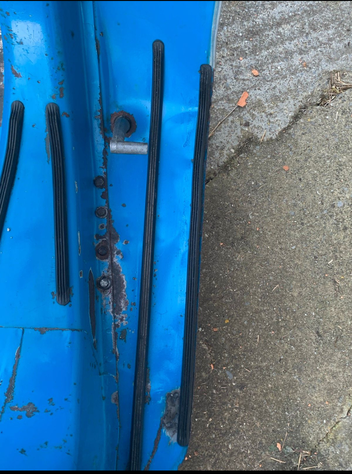

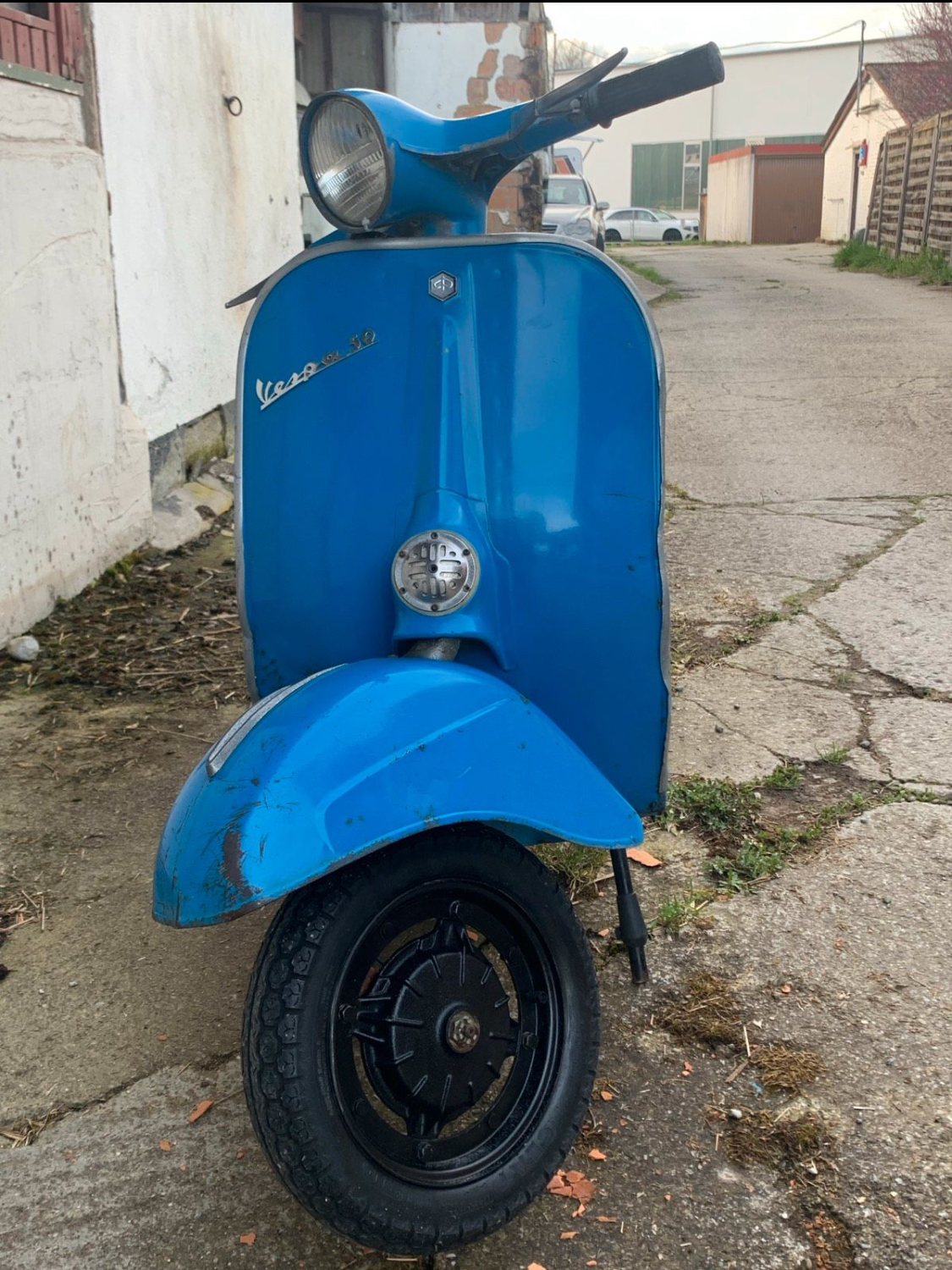

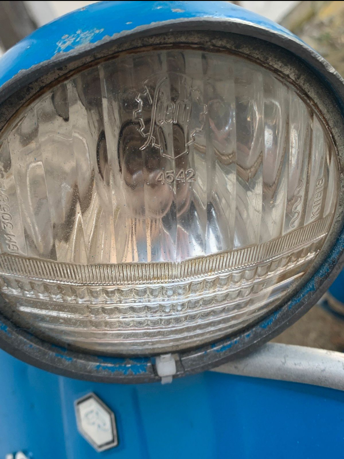

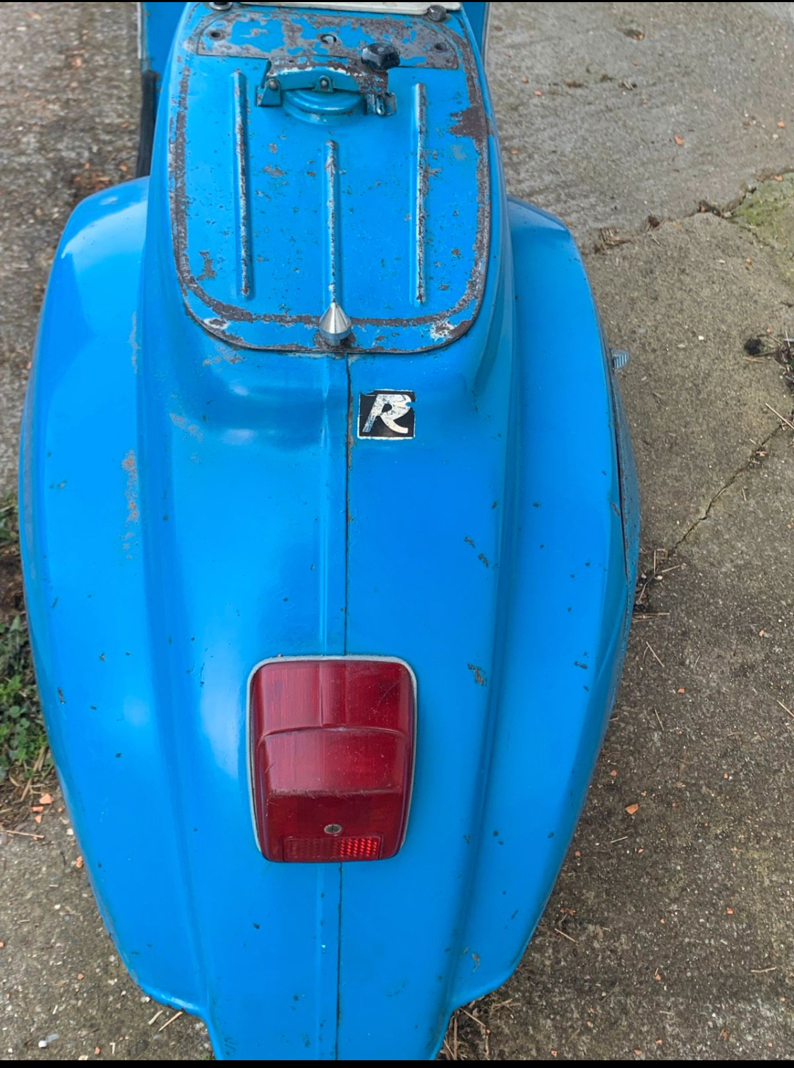

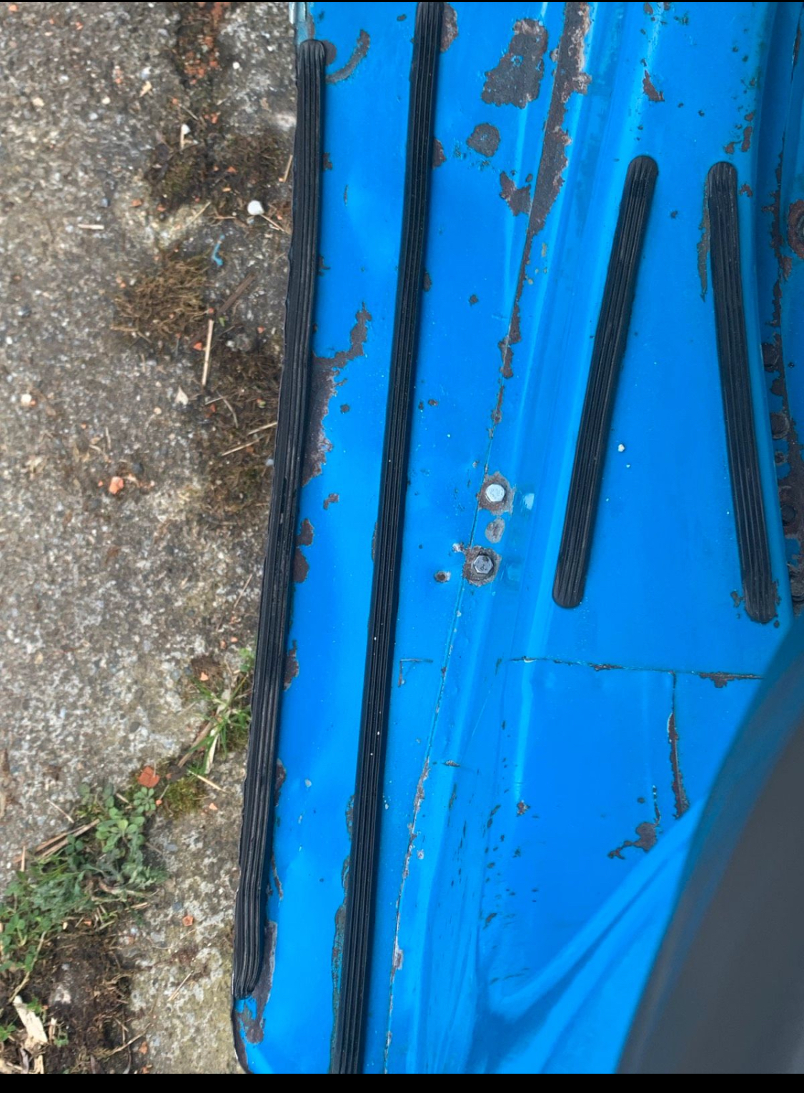

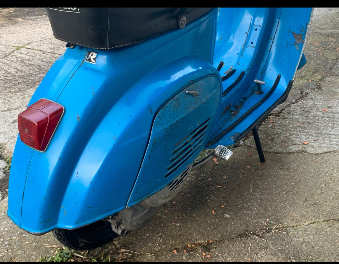

    Diese Vespa ist laut Anzeige und Beschreibung zwar im Originalen Zustand (zumindest der Lack) jedoch scheint sie die ein oder andere Delle zu haben, und der Lack scheint auch nicht wirklich der beste zu sein.
    Was haltet ihr davon?
