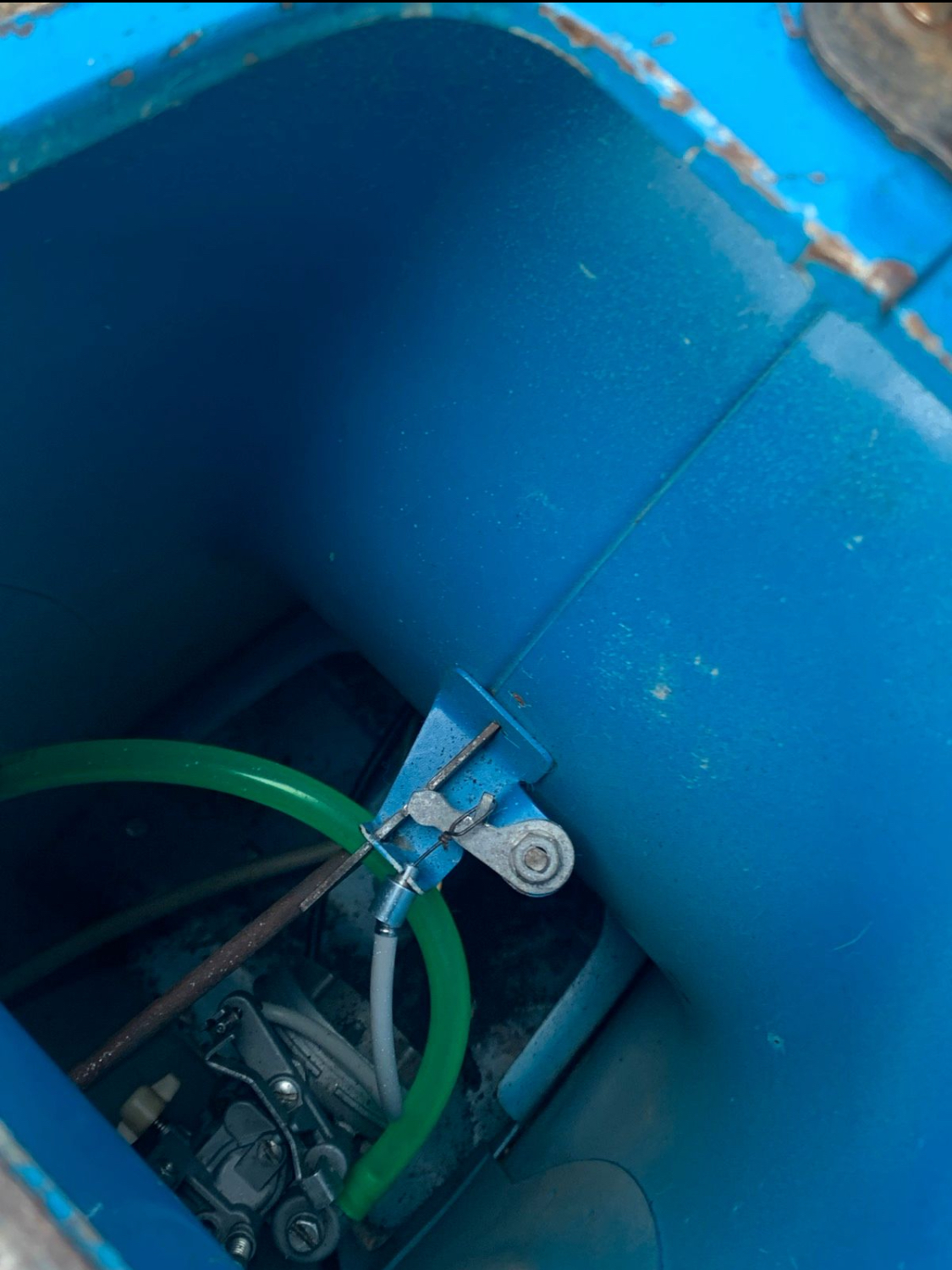

    • October 7, 2024 at 19:52
    Wenn du nun Ausschau nach einer O-Lack-Kiste hältst, wären halt evtl Bilder von der hinteren Stoßdämpferaufnahme, die unter dem Tank ist und Bilder vom Trittbrett von oben und unten, speziell vom Übergang des Trittbretts zum Beinschild. Hier ist aufgrund von gestauchten Gabeln oft eine Welle im Blech. Auch auf lose oder schlampig geschweißte Streben an der Trittbrett-Unterseite achten.
    Um den Zustand der Technik zu beurteilen werden aber auch Bilder nicht viel helfen.

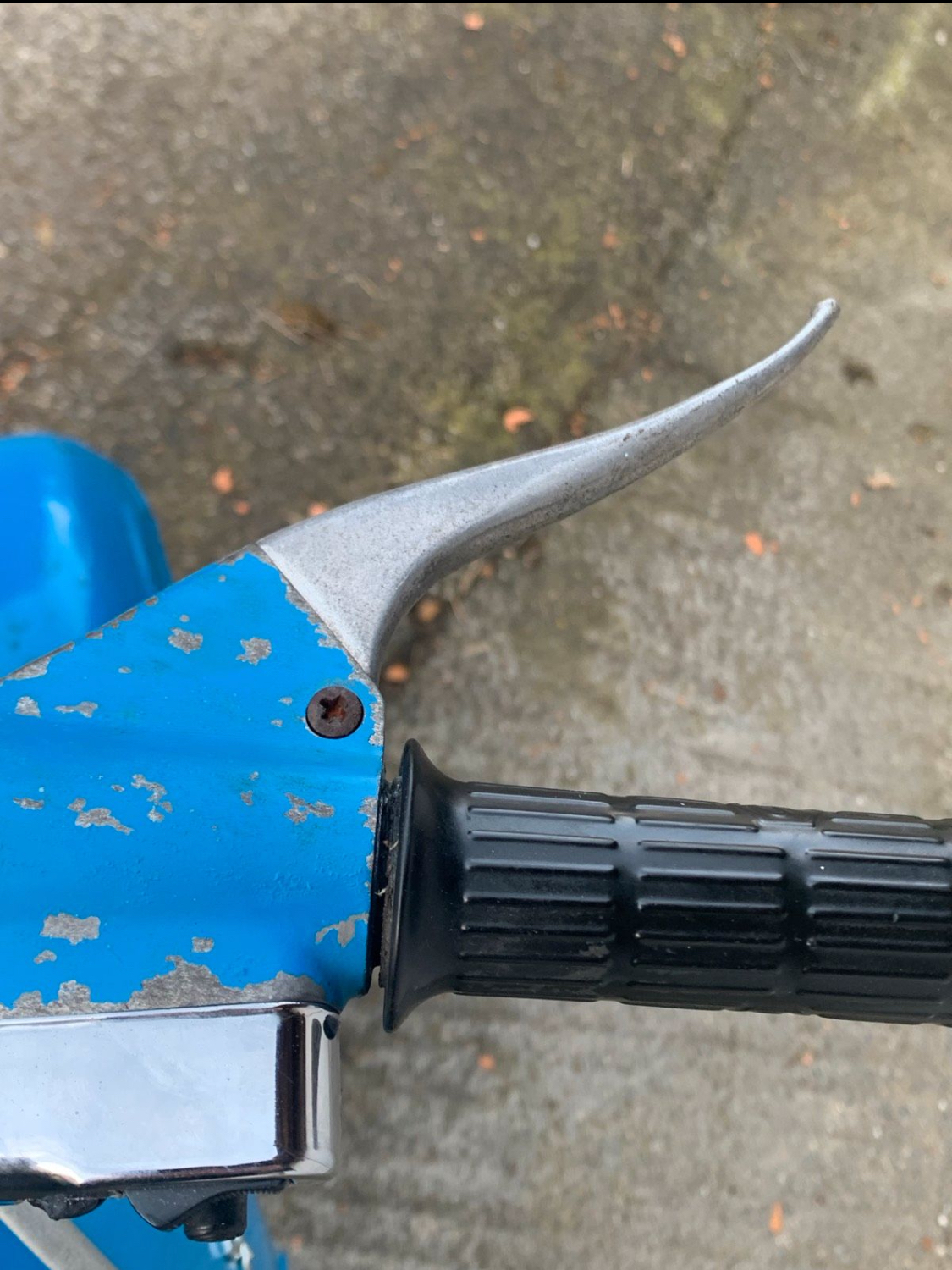

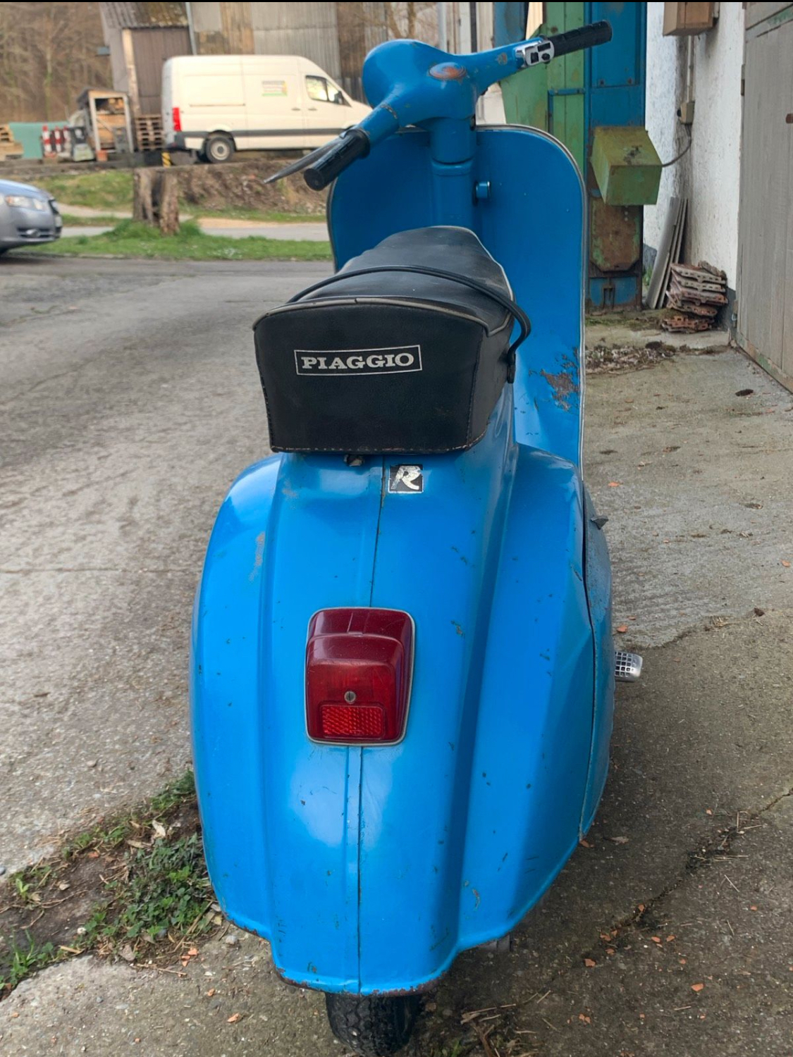

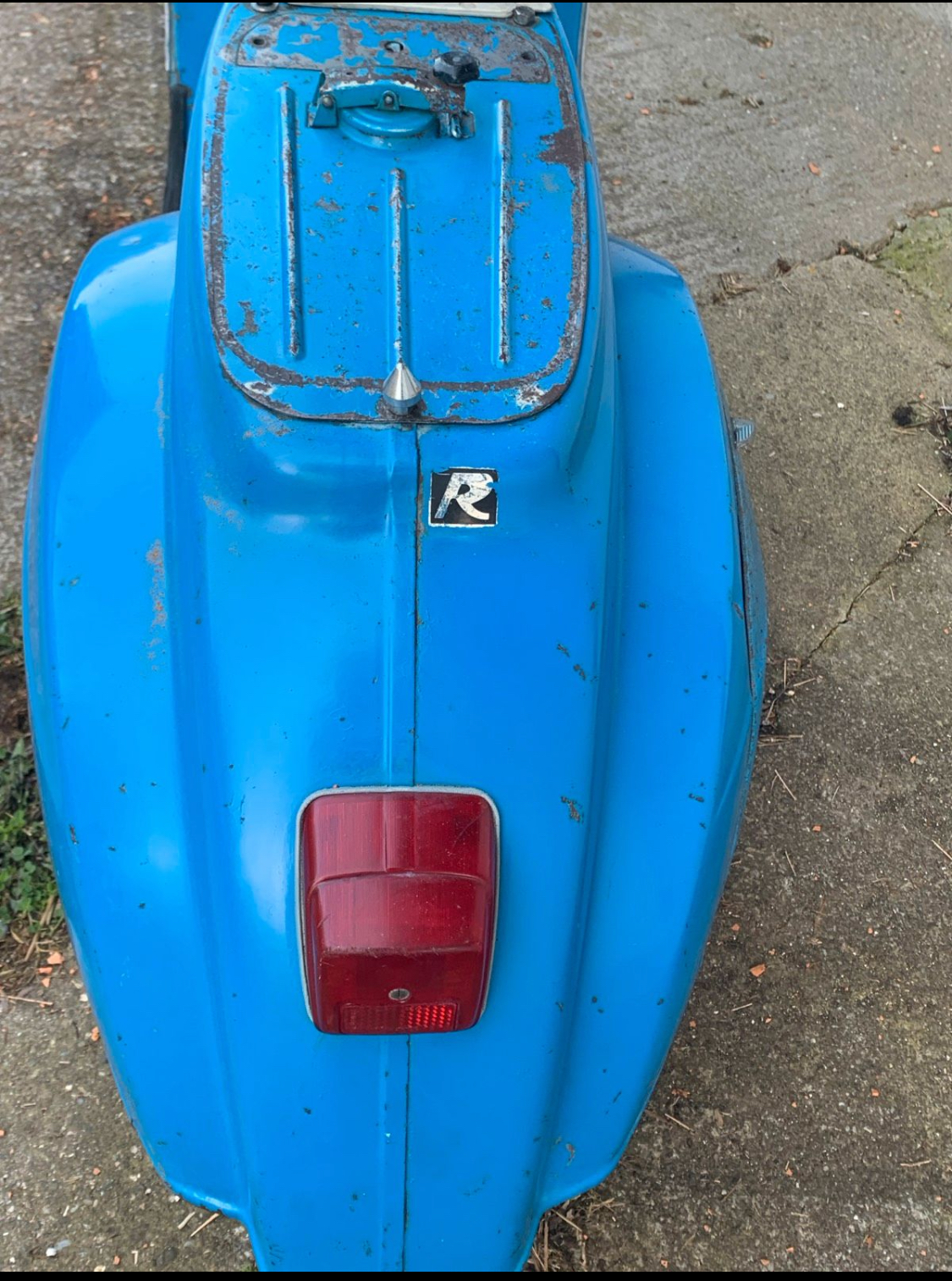

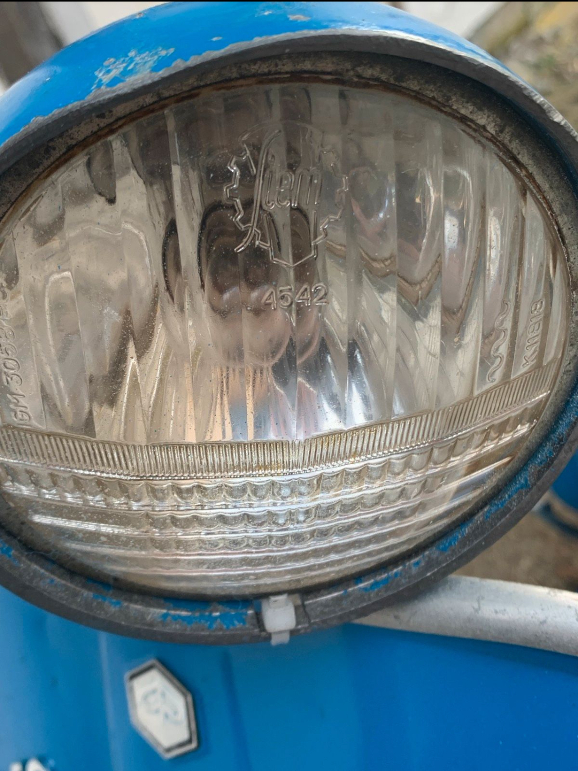

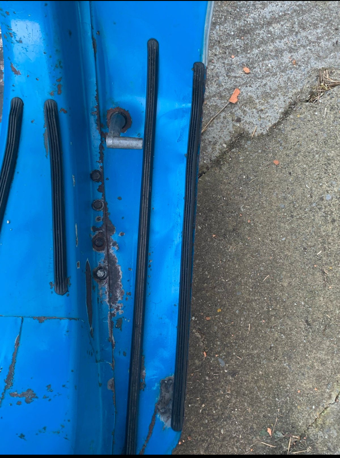

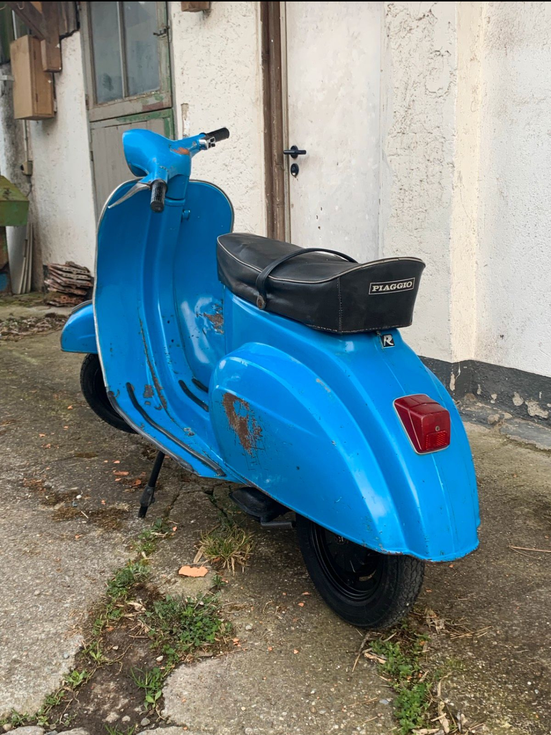

    Diese Vespa ist laut Anzeige und Beschreibung zwar im Originalen Zustand (zumindest der Lack) jedoch scheint sie die ein oder andere Delle zu haben, und der Lack scheint auch nicht wirklich der beste zu sein.
    Was haltet ihr davon?
    Preis: 2750€
    (Würde noch zwei andere Angebote im Vergleich bald einstellen)
    Vielen Dank im Vorraus
    Beschreibung:
    Weil ich Platz schaffen möchte für Neues , verkaufe ich meine Vespa V50 Rundlicht R im seltenem OLack Blu cina. BJ. 73. Springt direkt an, fährt, schaltet, leuchtet, bremst und hupt . Keine Welle, Ausbrüche oder Durchrostungen. Nichts übergespachtelt. Selbstverständlich kein Neufahrzeug, aber in gutem und ehrlichem Zustand . Verkauf erfolgt unter Ausschluss jeglicher Garantie, Gewährleistung und Rücknahme. Gerne detaillierte Bilder oder Videos bei Interesse. Vespa kann unter Umständen je nachdem wohin auch geliefert werden. Preis ist fix und wie hier zu vergleichen super fair . Vespa hat polizeiliche Unbedenklichkeitserklärung
