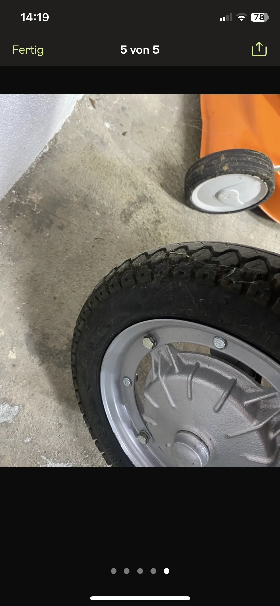

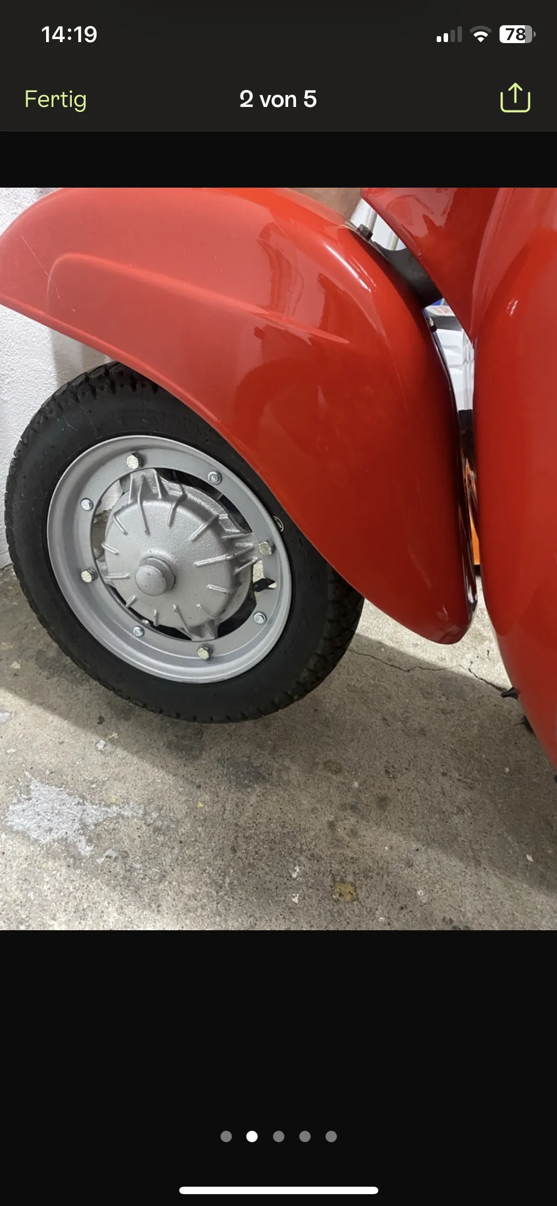

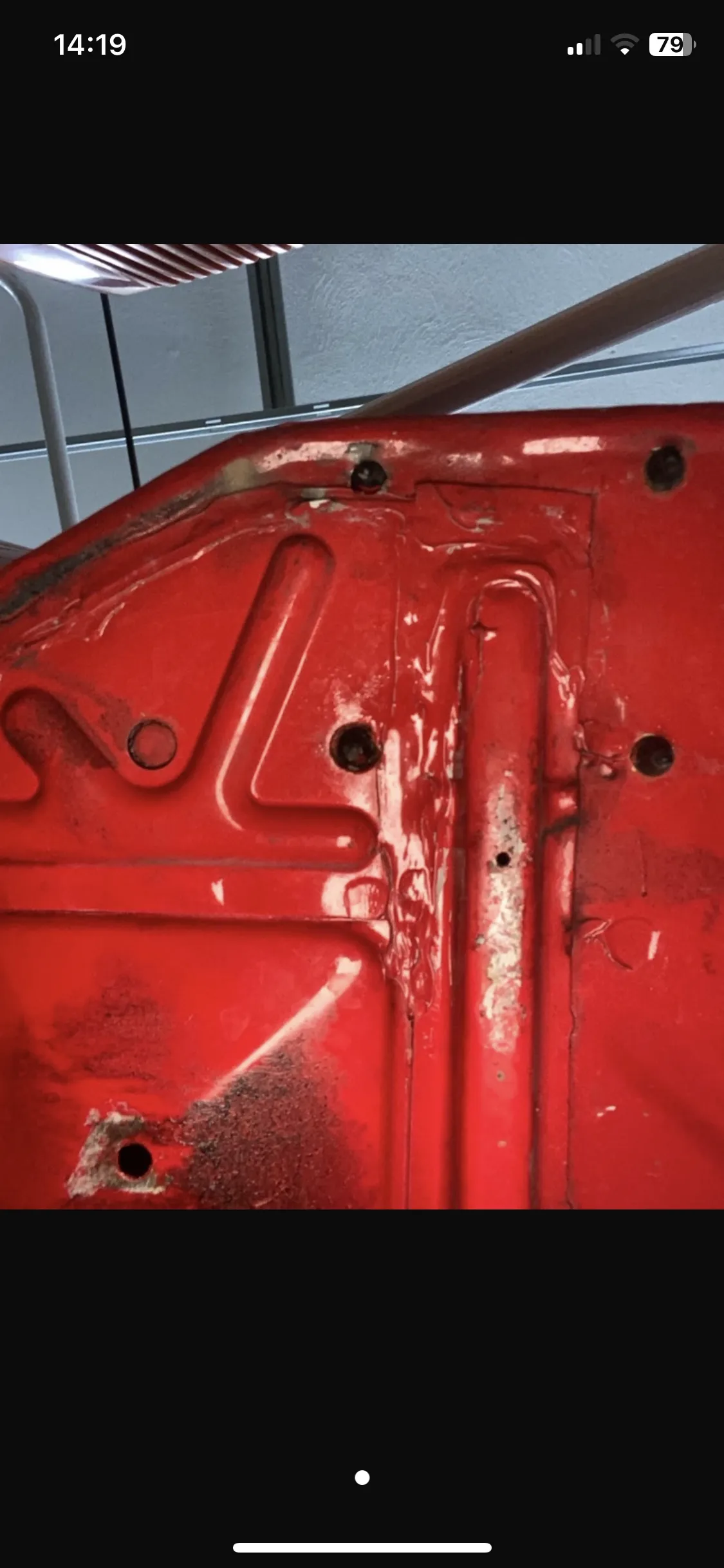

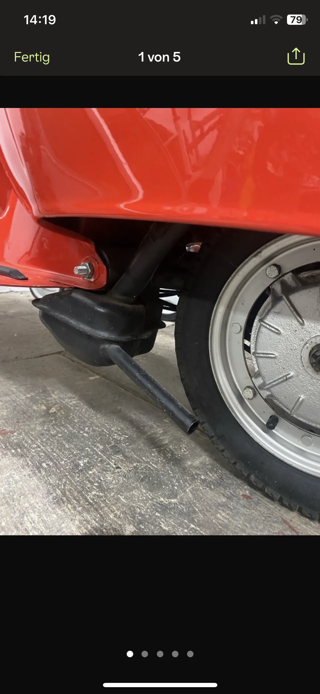

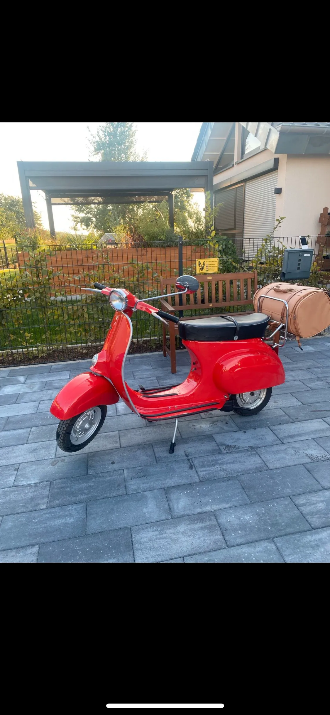

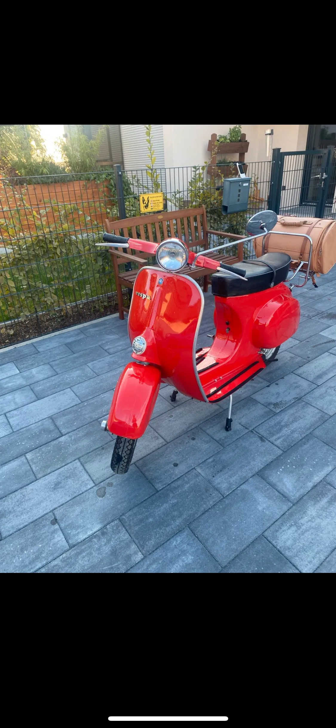

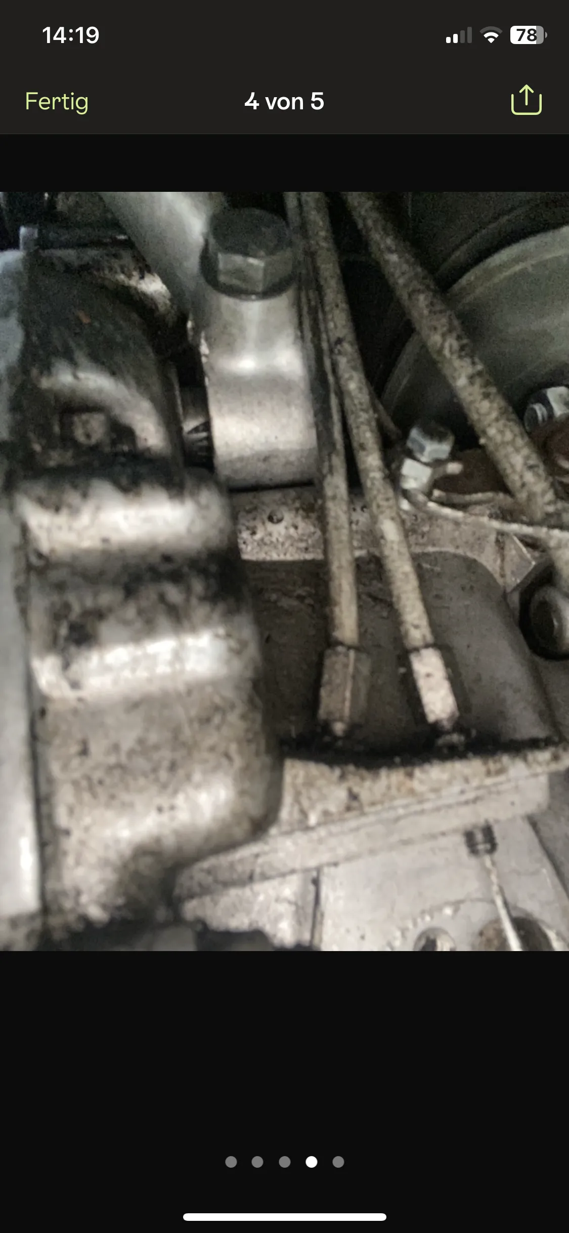

    Puh, das ist halt so eine Sprühdosen-Spachtel-Restauration mit viel Potential für Reparaturen. Ich würde sie nicht nehmen, Felix.
    Papiere werden italienische bestenfalls sein, also nochmal Einzelabnahme für Deutschland dazu.
    Und zur professionellen Motorüberholung sei gesagt, dass sie für 200km dann ganz schön siffig ist und die Kickstarterposition sieht auch nicht gut aus.
    Finger weg.

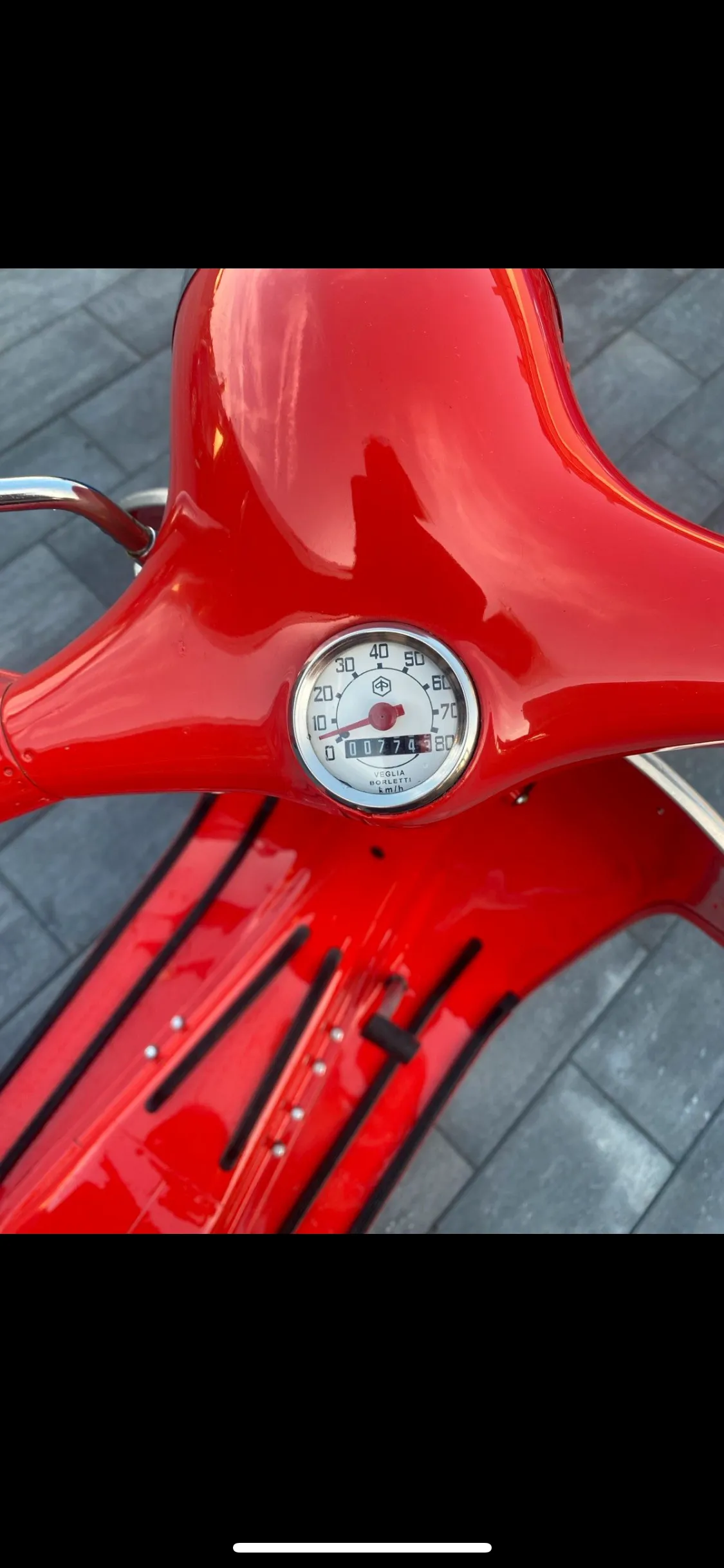

    „Motor vor 2 Jahren professionell in Italien überholt“ ist ja meist schon ein Widerspruch in sich, was man ja an dem Bild des Motors sieht;
    Motor Öl verschmiert, Strebe schlampig geschweißt, billiger Repro-Tacho, nicht passende, viel zu lange Traversenschraube, italienische 9“ -Ausführung.
    Den Bildern und meiner Meinung nach auch wieder eine von vielen Verkaufsrestaurierungen, schnell für den Verkauf, evtl aus mehreren Rollern zusammengewürfelten Teilen, aufgehübscht, evtl mit viel Spachtel.
    Die Saison ist eh gelaufen, halt Ausschau nach einem O-Lack Roller, da weißt du, was du hast, auch wenn evtl noch etwas Arbeit anfällt.

    • October 4, 2024 at 19:21

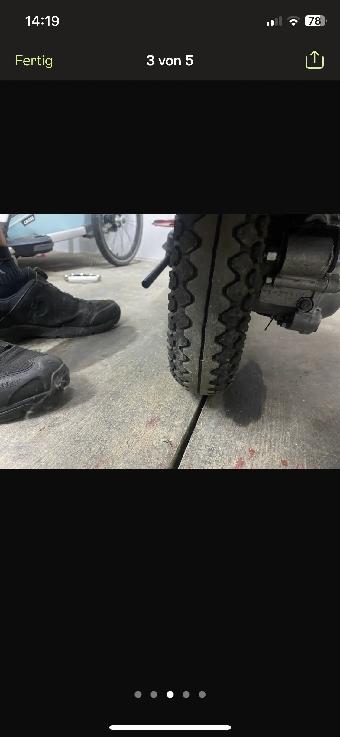

    Ich finde die Gewindestange die den Motor hält sportlich...
    Die sicke vorne auf den Kotflügel ist auch fast weg gespachtelt....
    Der Abstand zwischen Kotflügel und Rahmen ist auch zu wenig
    Lass das Teil stehen!
    Da haste meistens nur Stress mit...

    Bilder vom Motor sind auch hilfreich. Wenn dort steht frisch gemacht und der aussieht wie die Exxon Valdez passt da was nicht.
