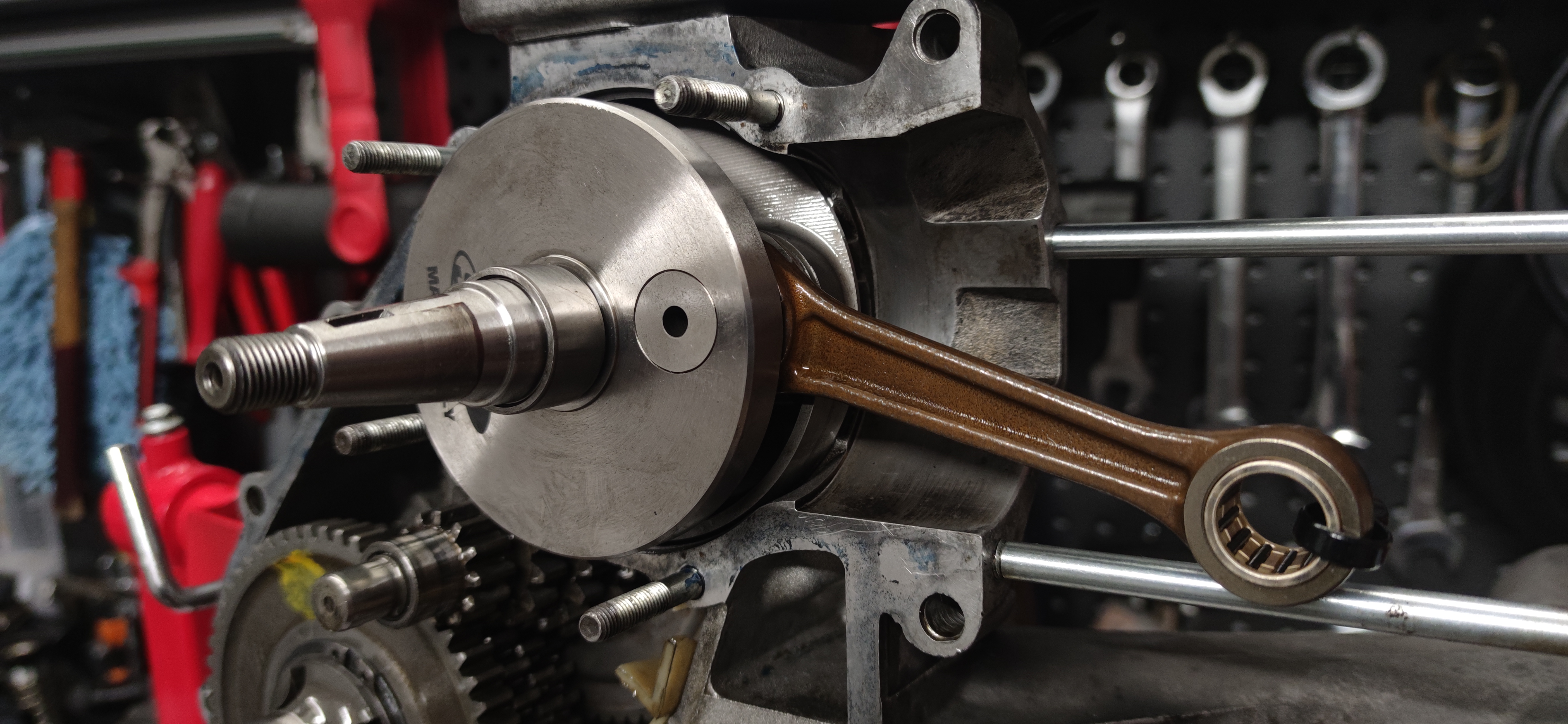

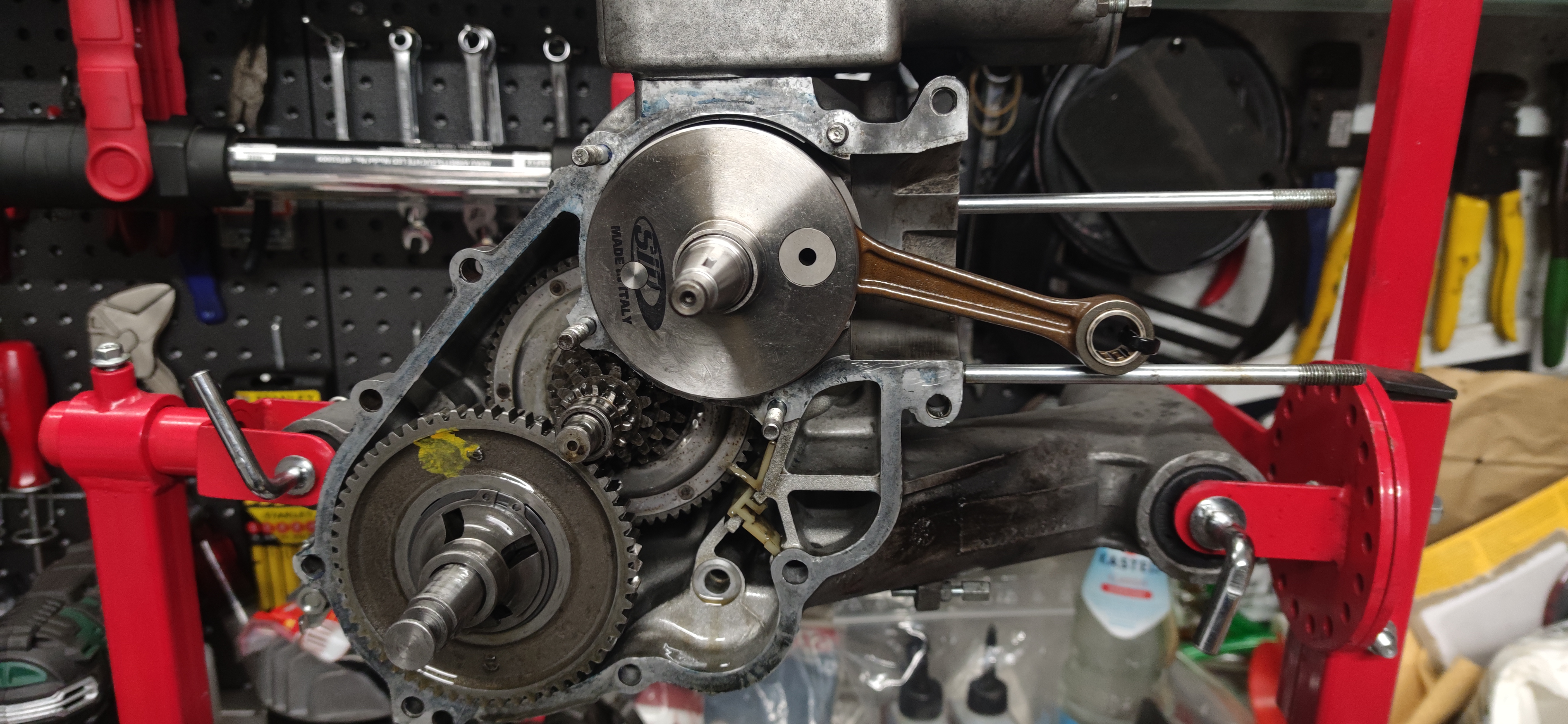

    • November 22, 2025 at 17:13
    Moin ihr süßen Schokohasen.
    Mein Umbau auf 225er Ranger geht nun endlich los.

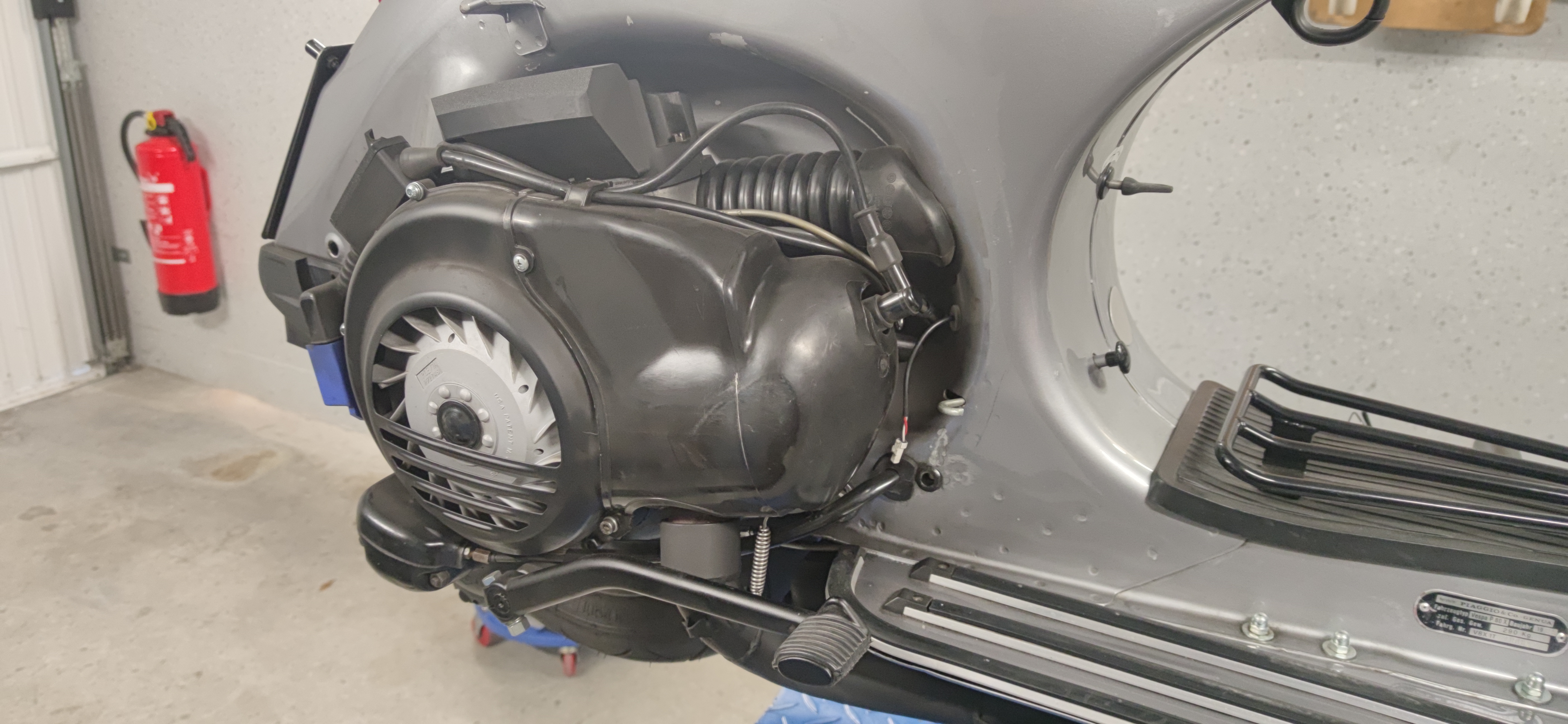

    Da steht er auf der Hebebühne

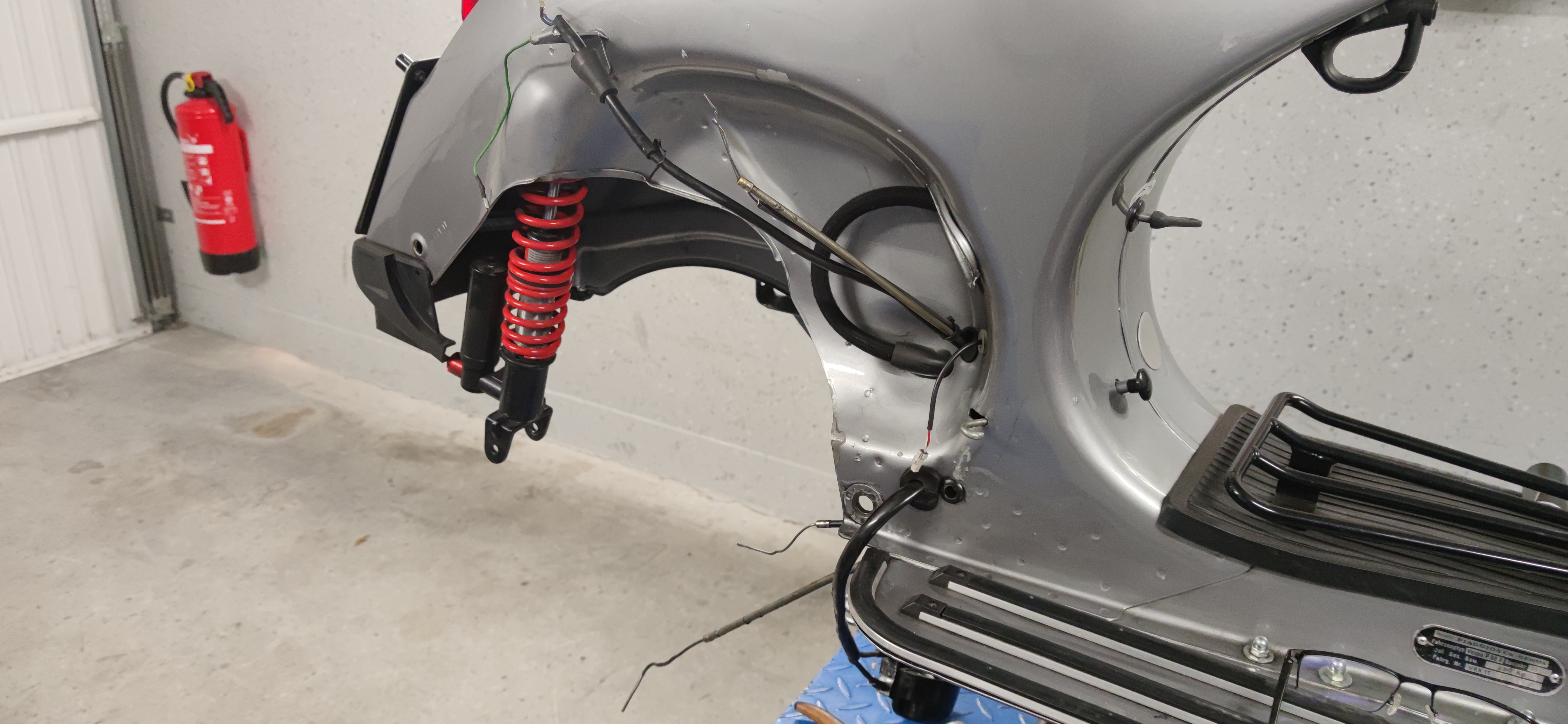

    Nanu? Wo ist denn der Motor?

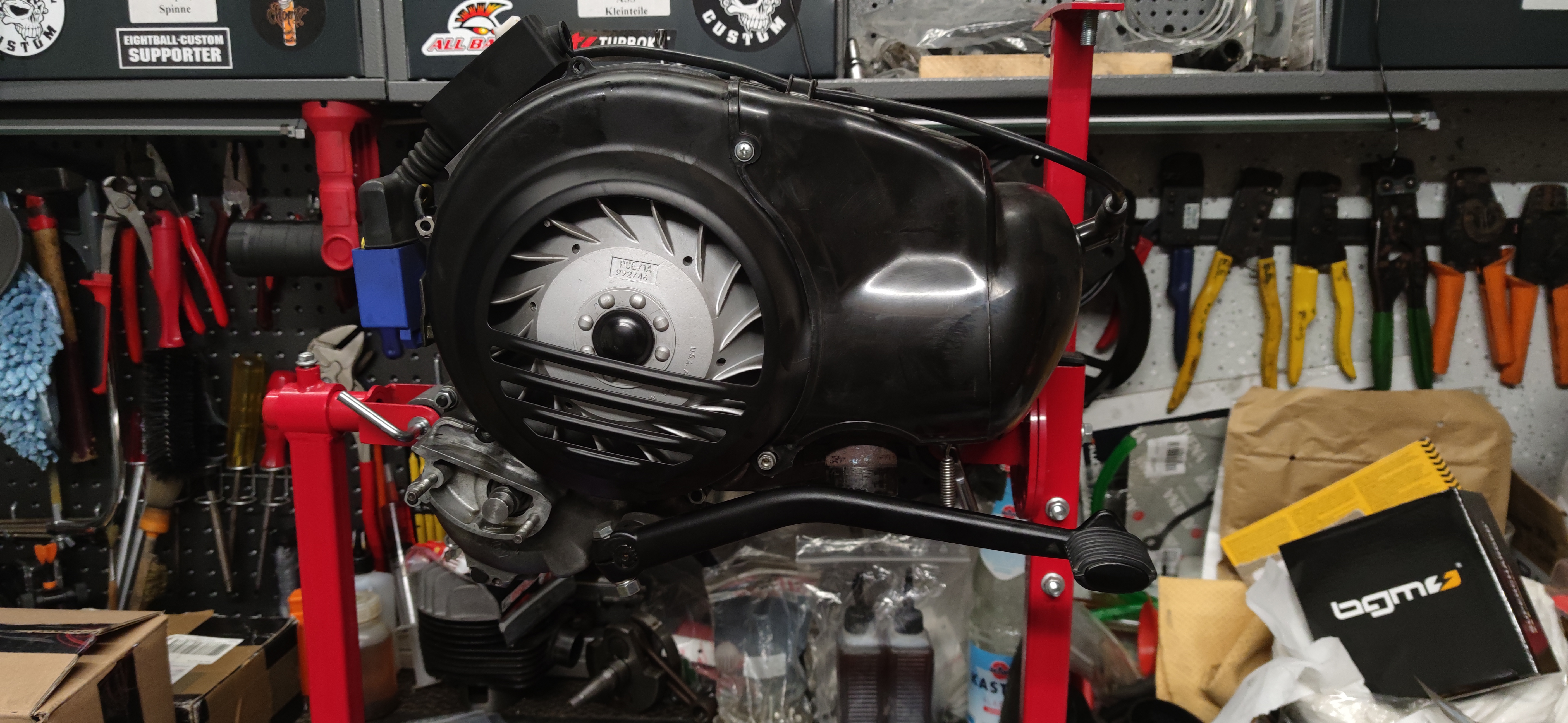

    Ach da isser ja!

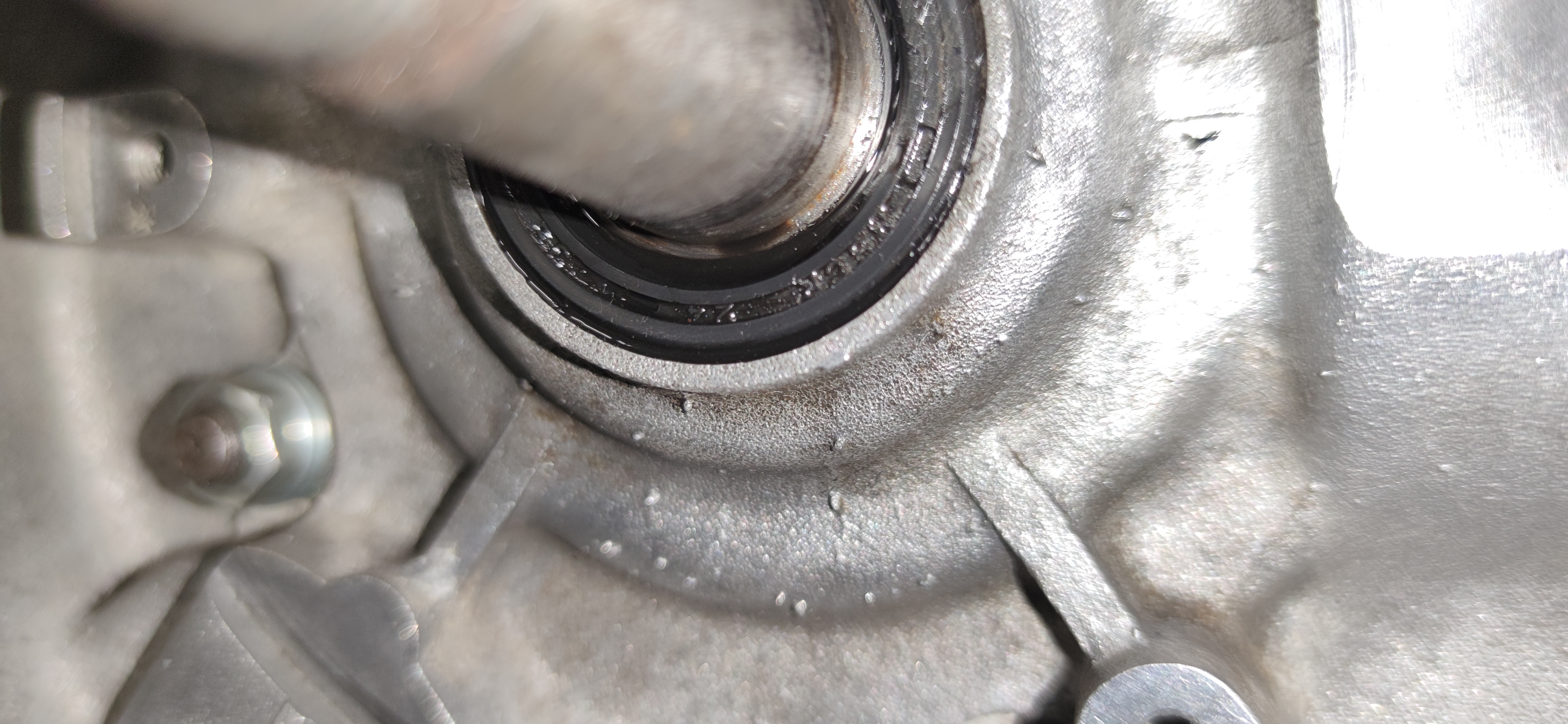

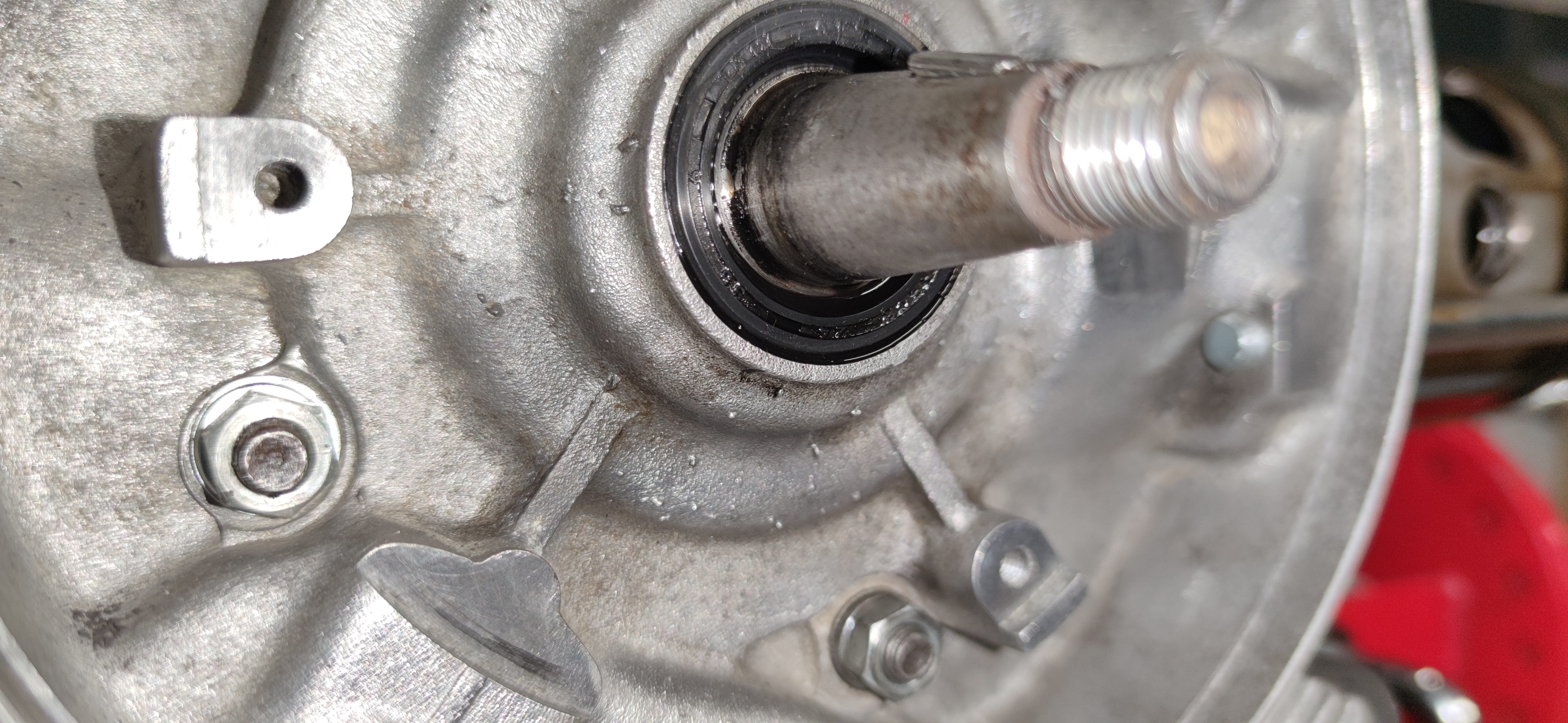

    Am Simmerring etwas feucht, obwohl es neu war.
    War noch feuchter, habe es abgewischt.
    Top be continued...

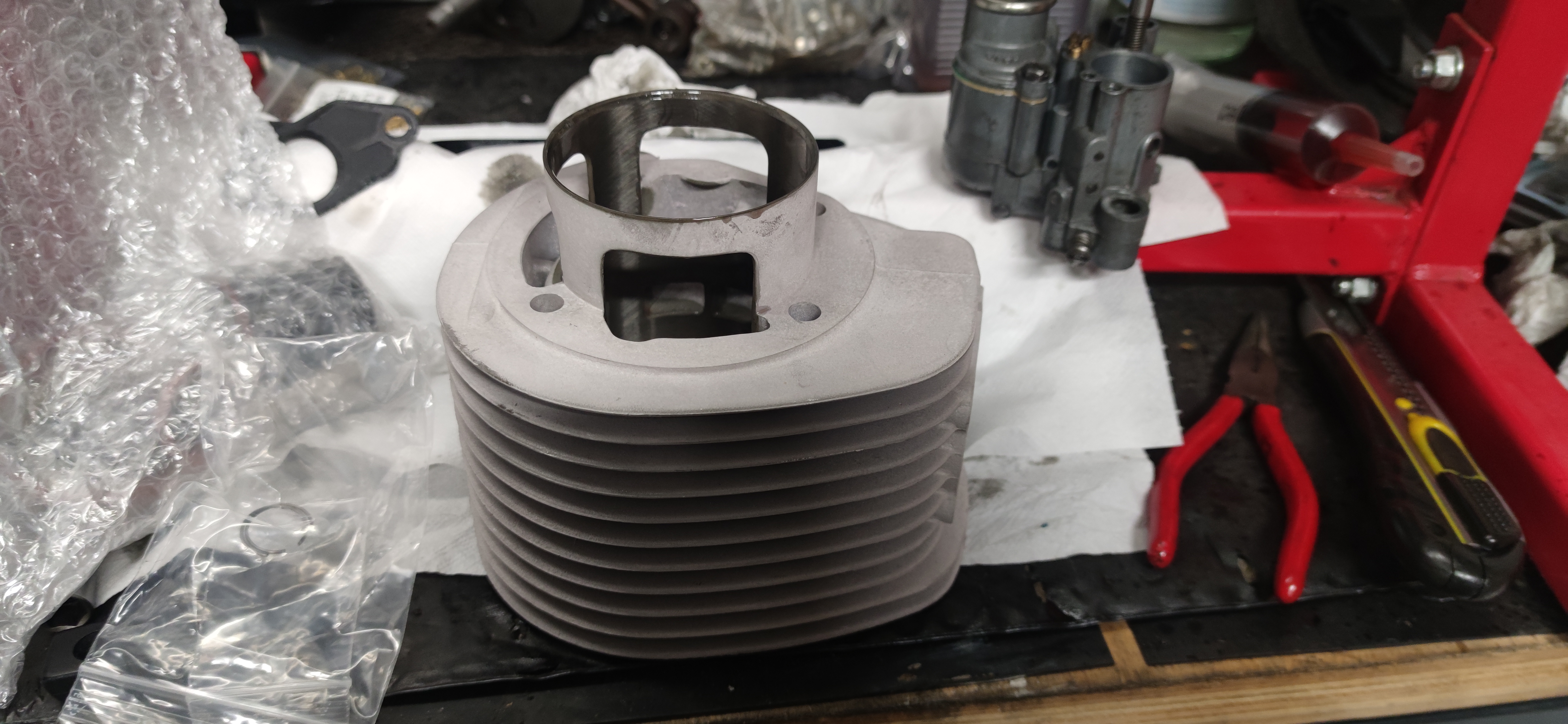

    • November 23, 2025 at 14:23

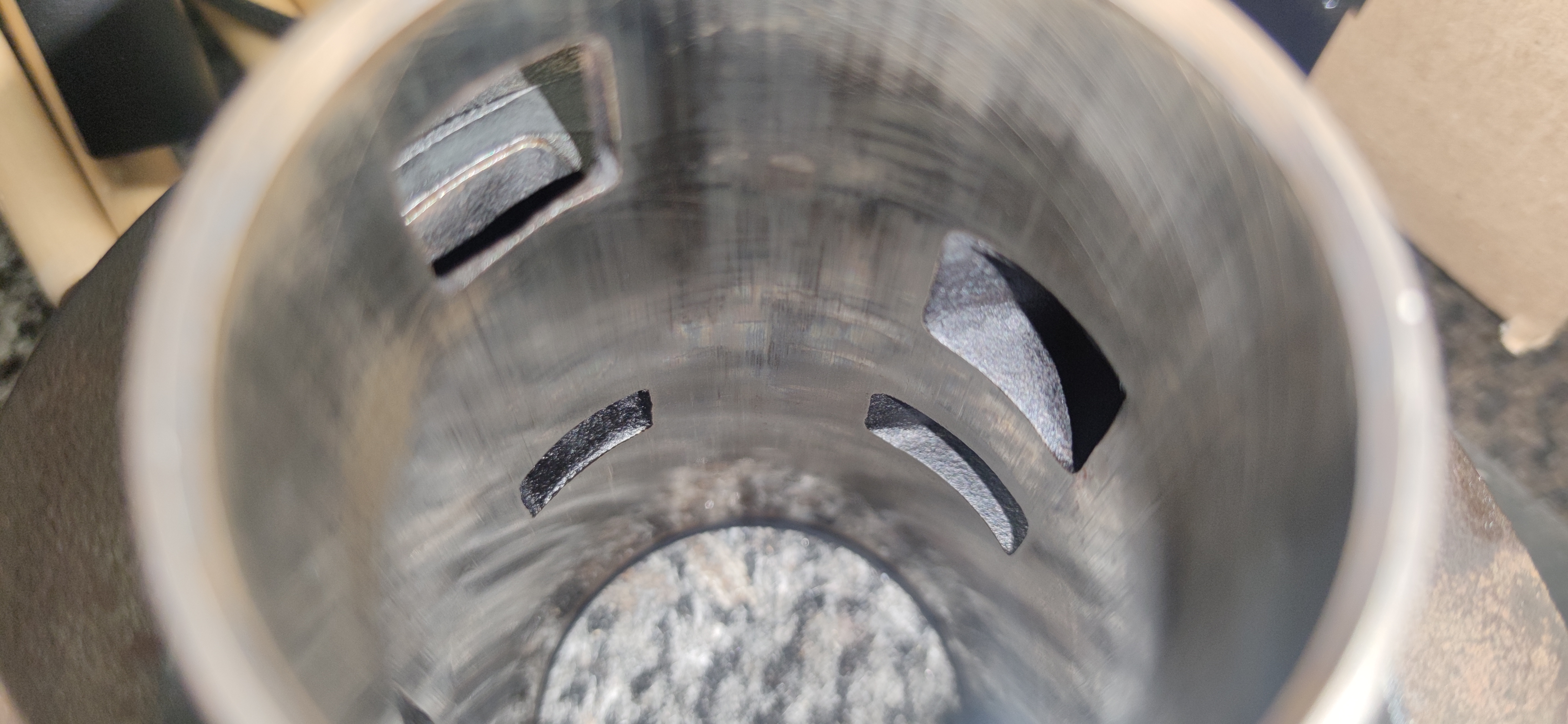

    Den Zylinder habe ich gezogen und schaut soweit ganz gut aus. Ist aber auch richtig geil gefahren mit dem Original 12PS Zylinder muss ich sagen.

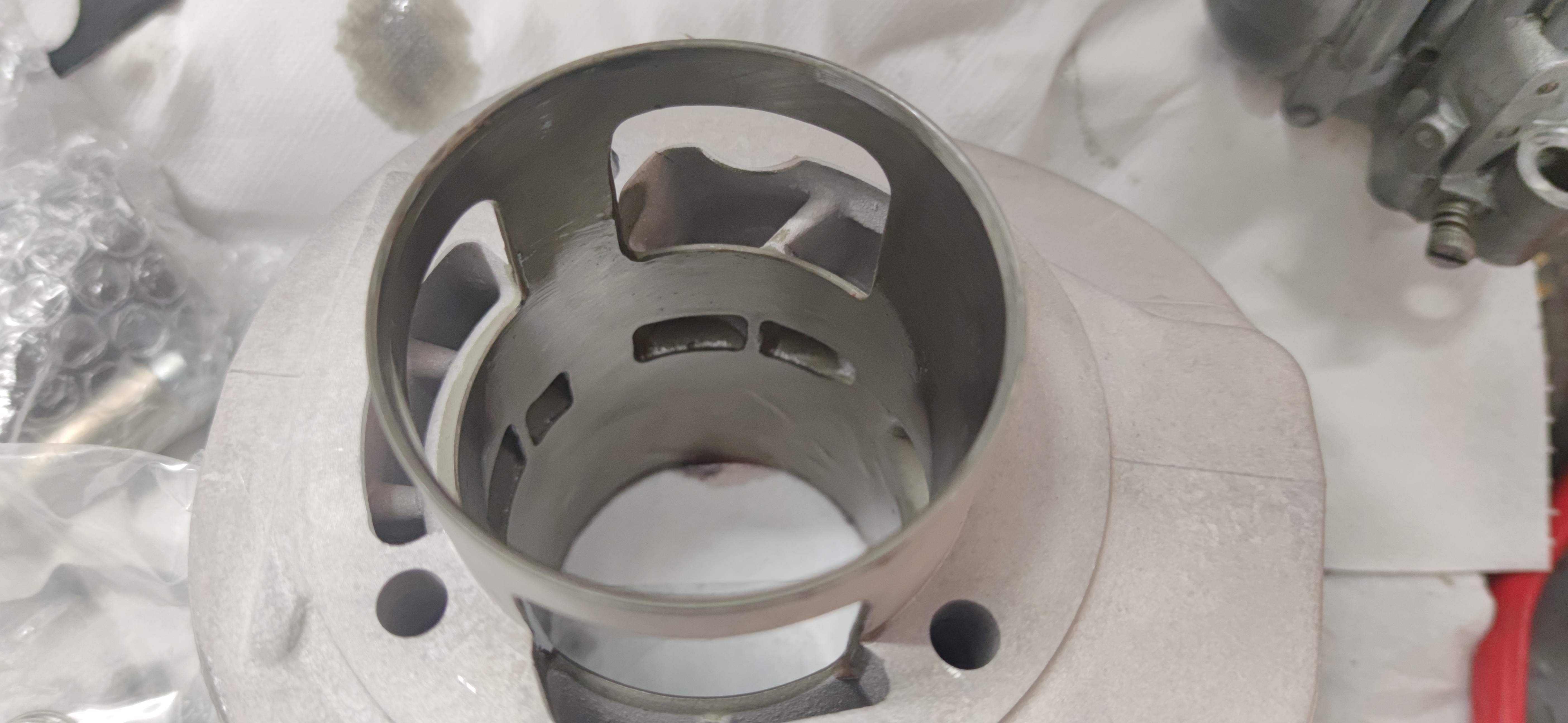

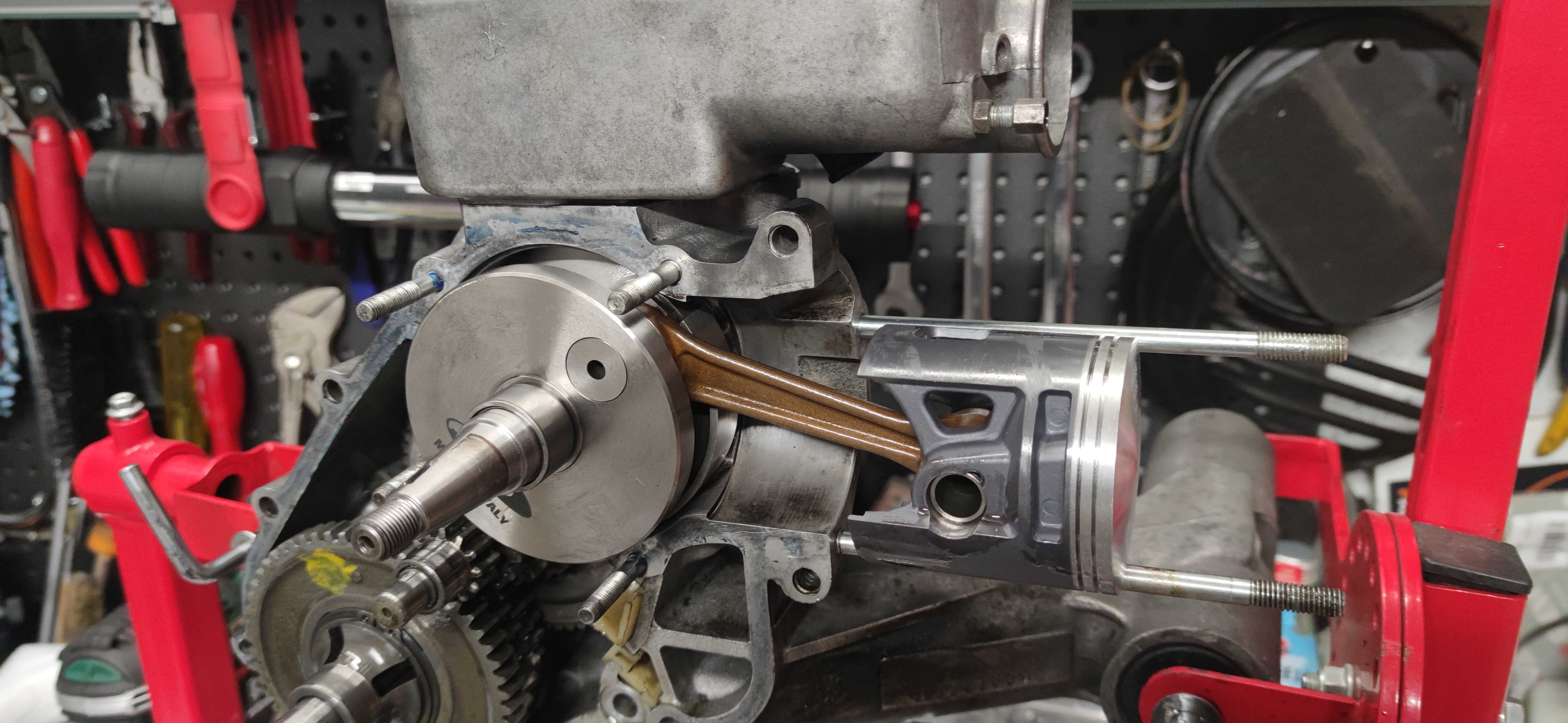

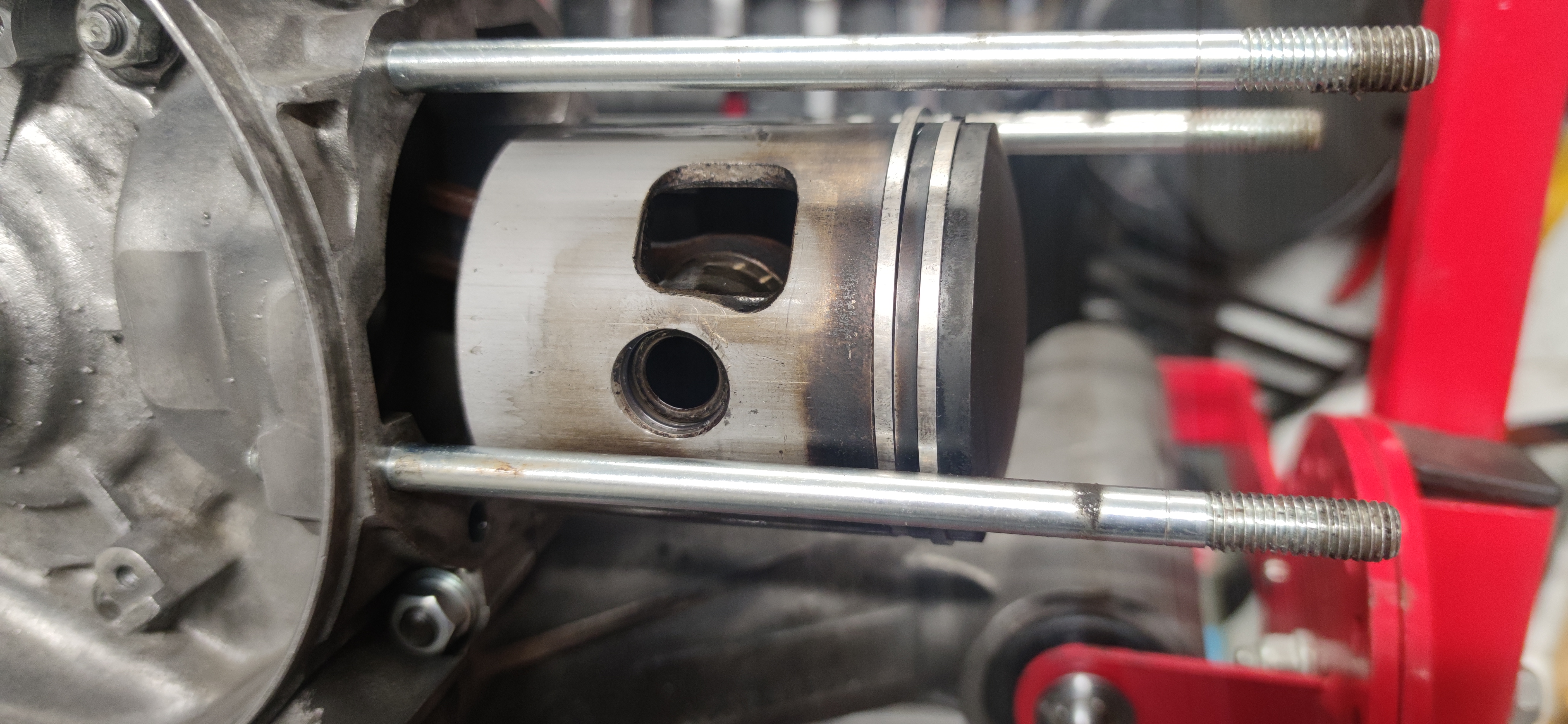

    • November 23, 2025 at 16:02
    Und weiter geht's,

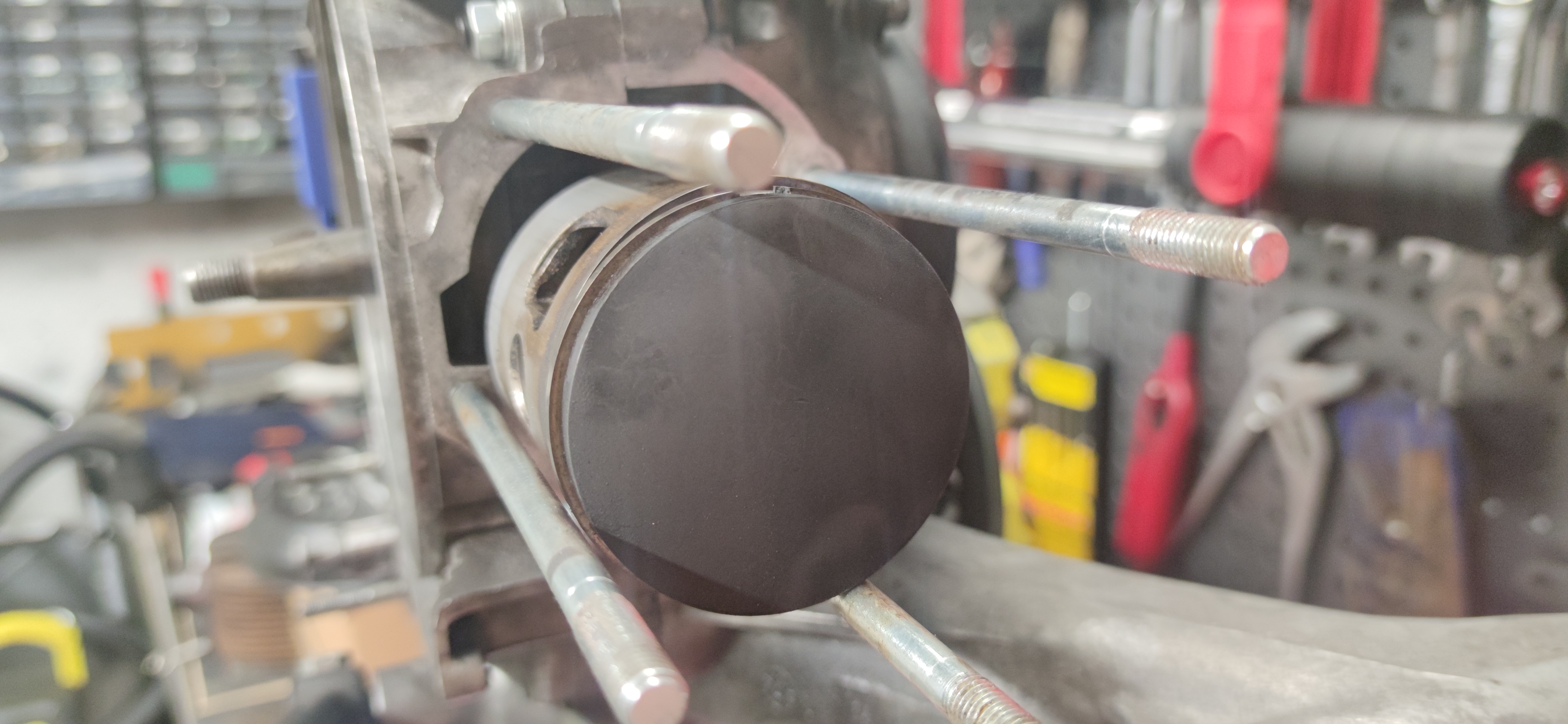

    Um die Steuerzeiten vernünftig messen zu können, habe ich den Vergaser entfernt und den Kolben ohne Kolbenringe und den Zylinder auf die große Motorhälfte gesteckt.
    Malschaen welche Fußdichtung es wird. Möchte den Zylinder nicht höher legen, brauche Drehmoment umtenrum. Mal schauen was die SZ ausspucken.
    Mein PK50XL Projekt
    Mein PX80 Lusso Projekt
  • Ork77
    264
    7,139
    1,213
    Witten - NRW
    • November 23, 2025 at 17:30

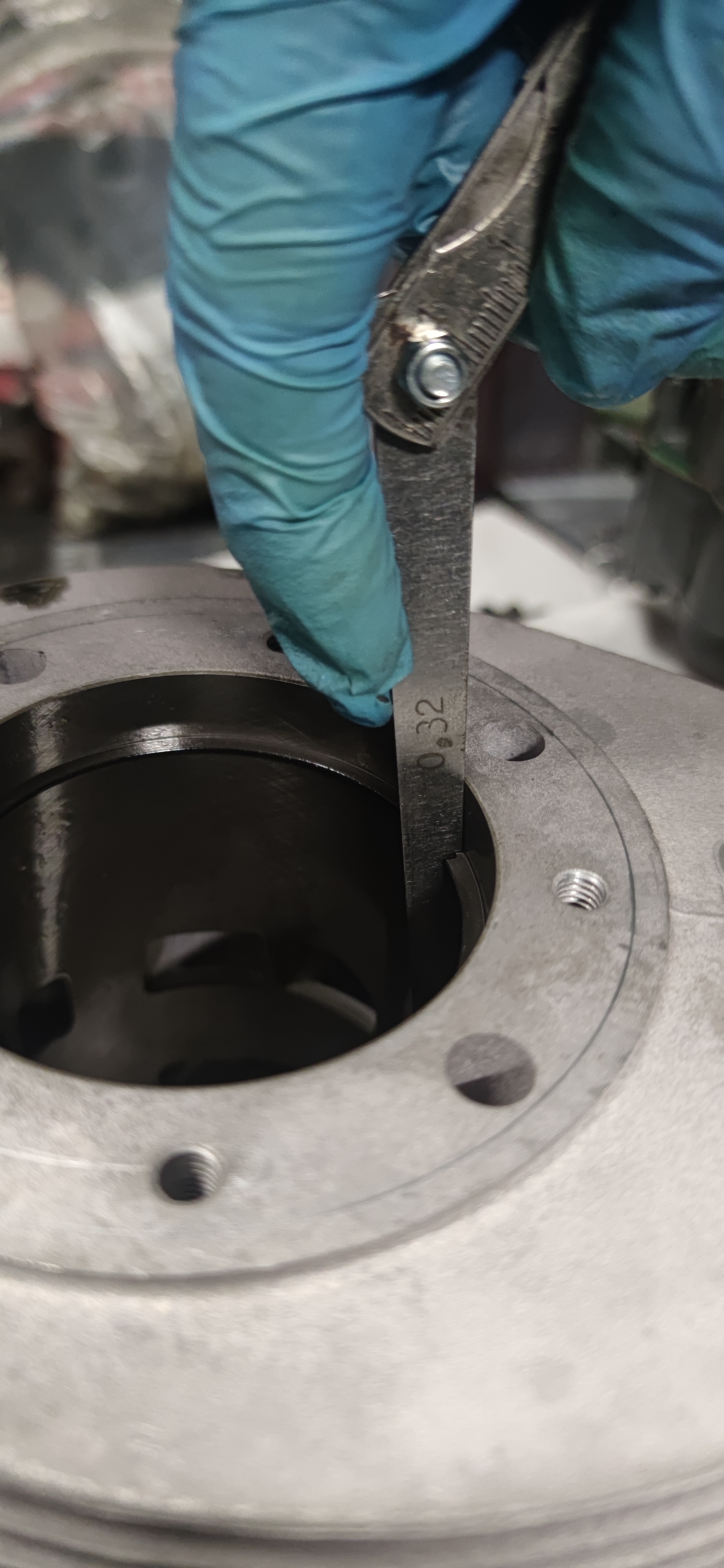

    Das Kolbenringstoßspiel ist eingestellt.
