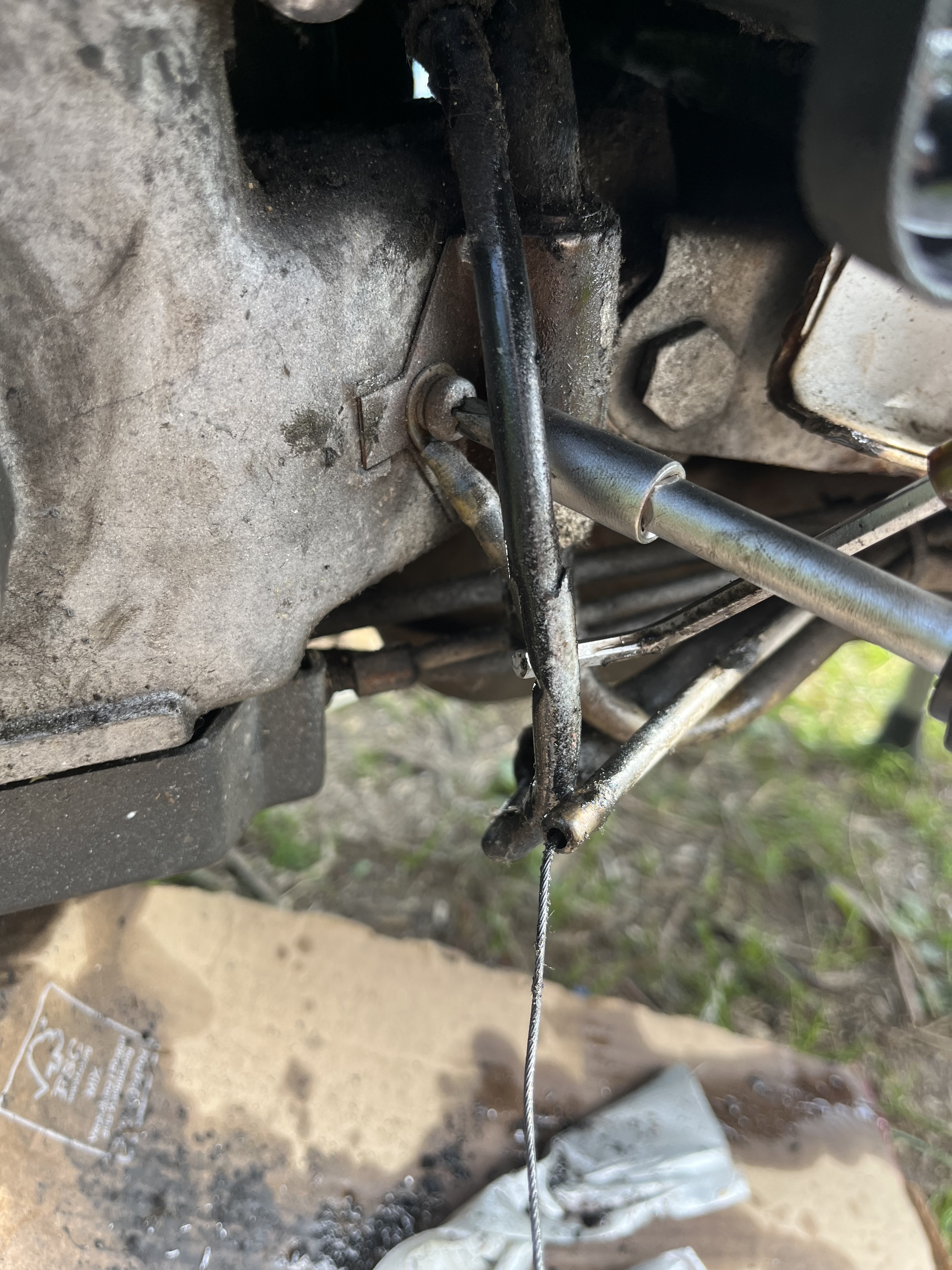

    Moin, die Vorfreude kam auch leider zu früh…
    Ich habe gestern nochmal an alle Steckern geprüft.
    Der 5-Pol stecker von der Zündgrundplatte ist ja mit einer Metallabdeckung festgeschraubt, an die schraube kommt auch ein Massepunkt (siehe Foto). Der massepunkt hatte zwar Kontakt zum Metall, es lief aber erst als ich den verschraubt hatte.
    Bei der ersten Probefahrt lief er dann ohne Probleme.
    Bei der zweiten Probefahrt ging dann auf ein mal nur noch 40 km/h, dann 30 km/h und mit Licht an gar nicht.
    Aktuell ist die alte Zündgrundplatte mit einem neuen Pickup drin. Kann dieser schon wieder defekt sein oder kann es aufgrund der Lichtthematik nicht am Pickup liegen?
    Oder gibt es noch mehr möglichkeiten die Zündgrundplatte durchzumessen, als rot auf masse und grün auf masse?
    Die beiden Werte waren bisher immer gut.
