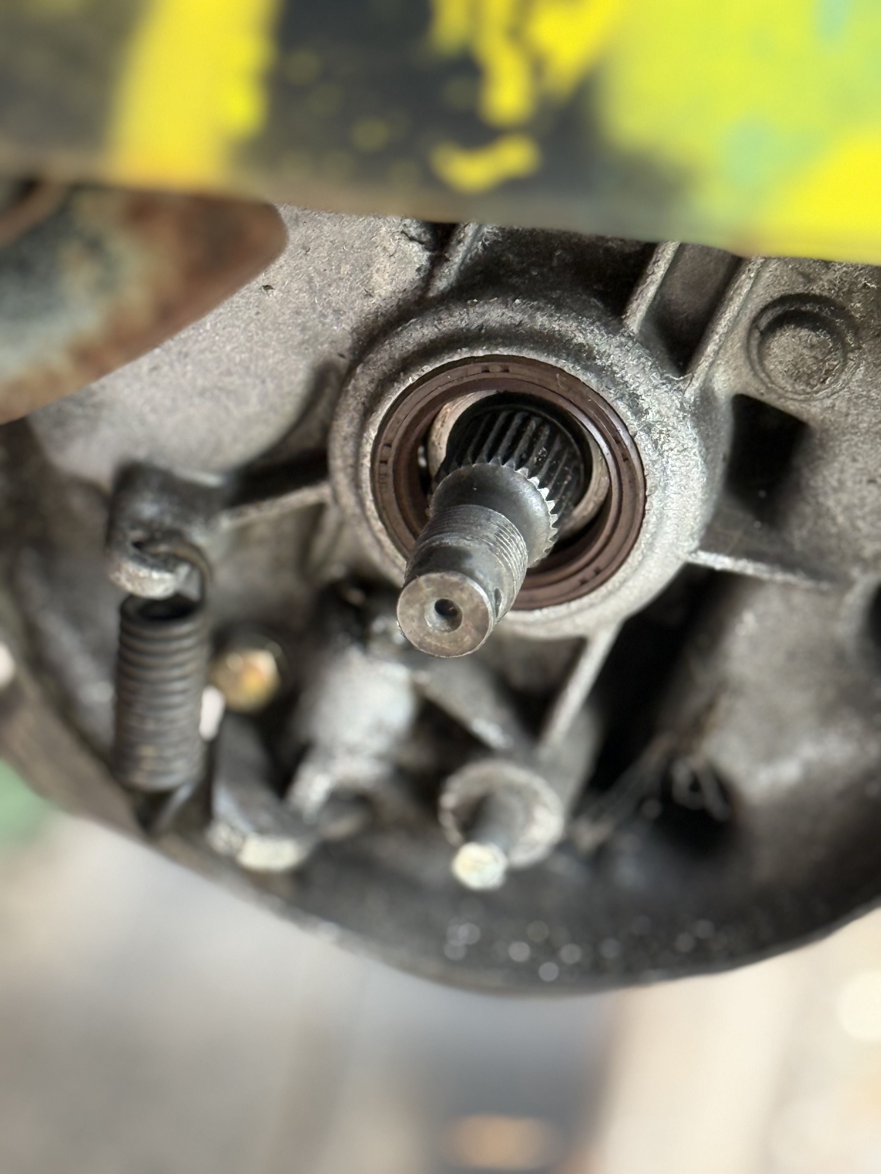

    Da steht sie schon wieder aufgebockt.
    Simmering ist drin (mal wieder eine SC Blitzlieferung) aber auf den Bremsbelag warte ich noch.

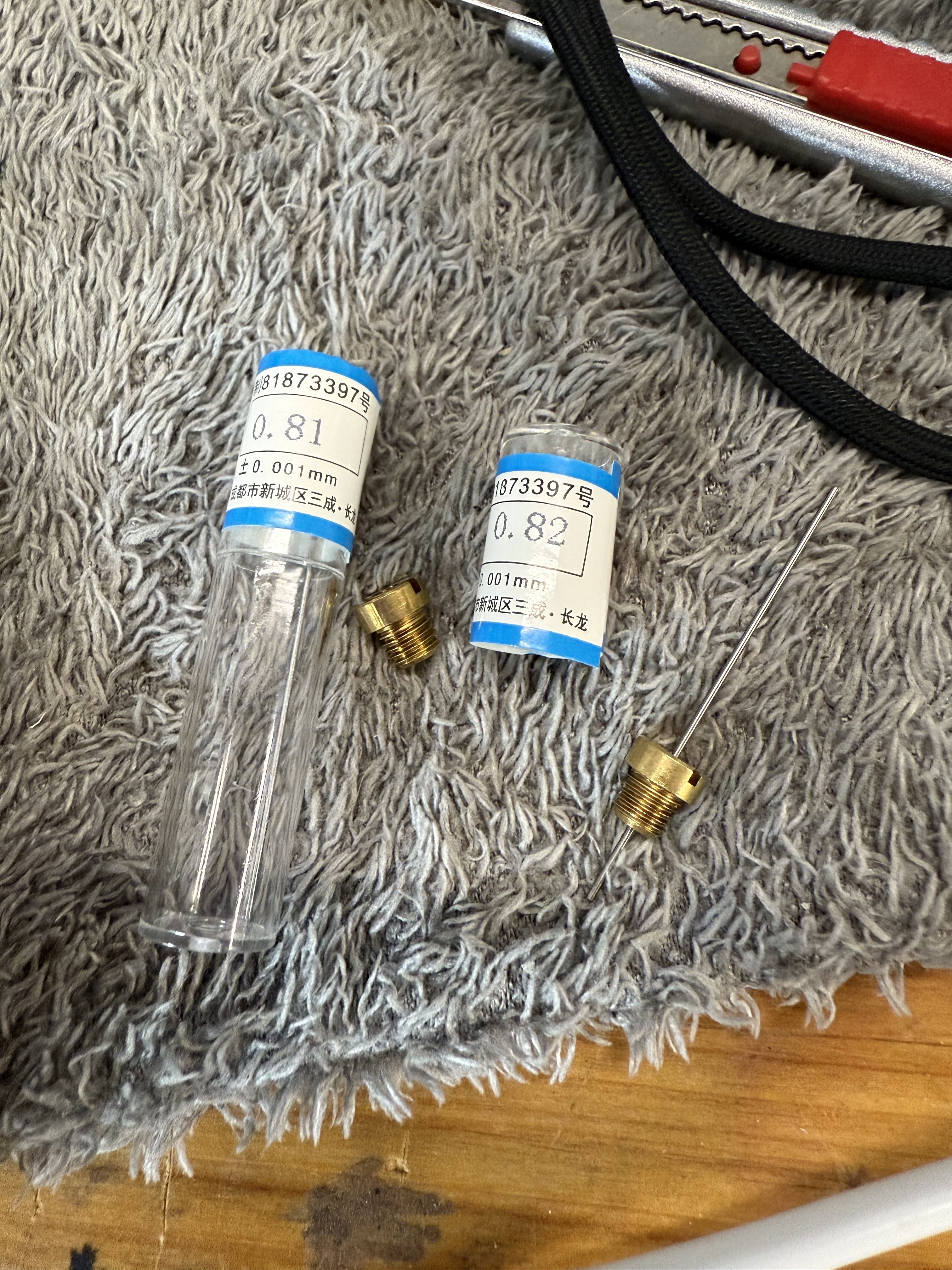

    Heute hab ich nochmal den ganzen Gaser zerlegt, Ultraschall, Druckluft, Bremsenreiniger, der ist pikobello sauber.
    Grundeinstellung (4.5 Gemisch, 2.5 Drosselklappe) wie gehabt.
    Da ich Original ne 74er drin hatte, hab ich vor paar Wochen mal Düsen 78 und 80 geordert. Da ich die 80er eh rauswerfen wollte und letzte Woche die Messstifte unter 1.00mm (PX liegt ja meist drüber) angekommen sind, hab ich mal gemessen.
    Spoiler, die 1993er Originaldüse ist eine top maßhaltige 74er Düse.
    Na und die 78er und die 80er?
    Nicht die Welt, aber auch nicht gut.
    78 ist 81
    80 ist 82
    Hab noch nen Satz Düsen für die Schalter PK vermessen. Die liegen auch alle drüber und streuen dabei unterschiedlich. Auf die Angaben kann man sich jedenfalls bei fast keiner aktuell gelieferten Düse verlassen. Bei den alten Teilen passt es meist sehr gut.
