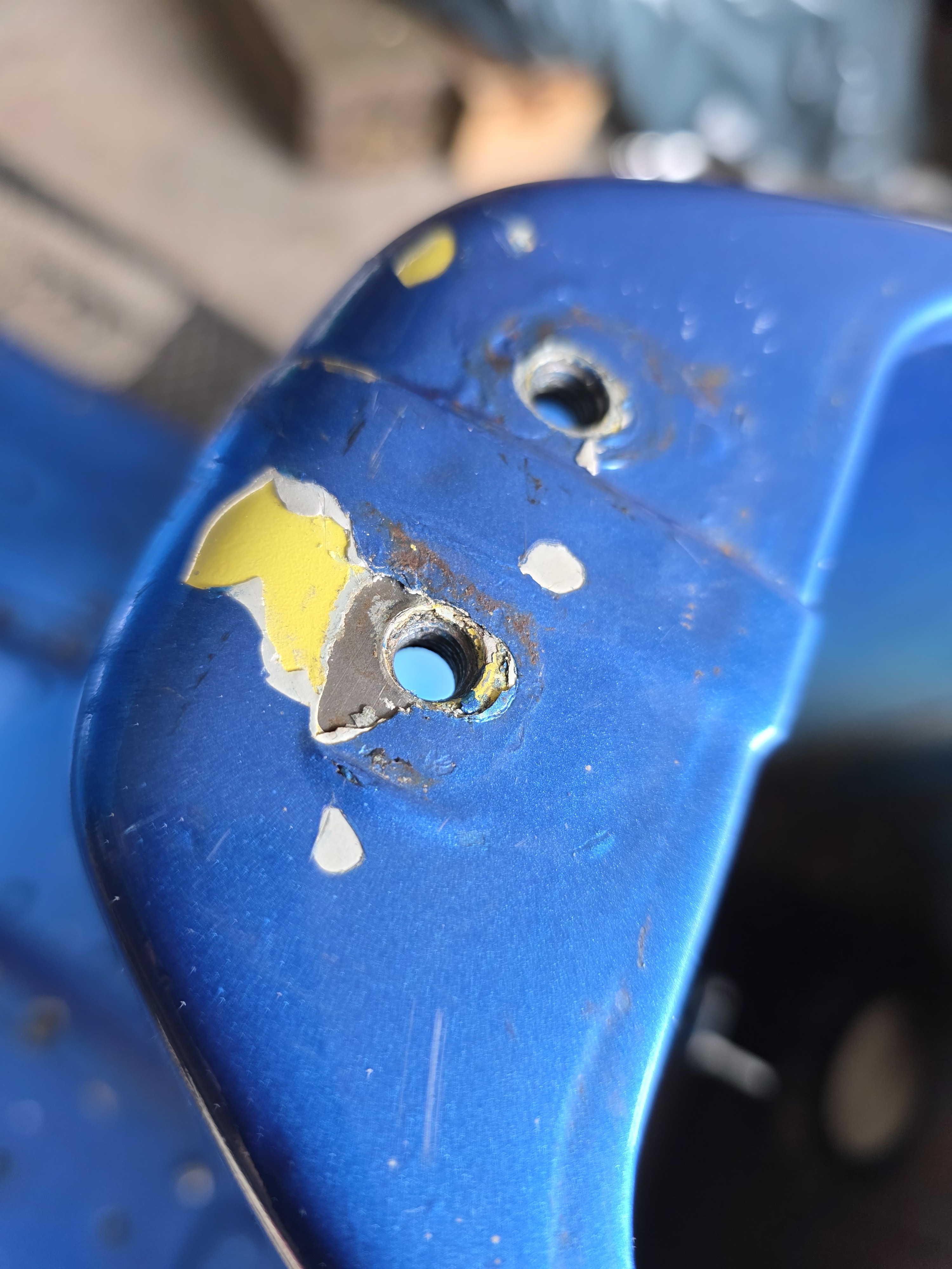

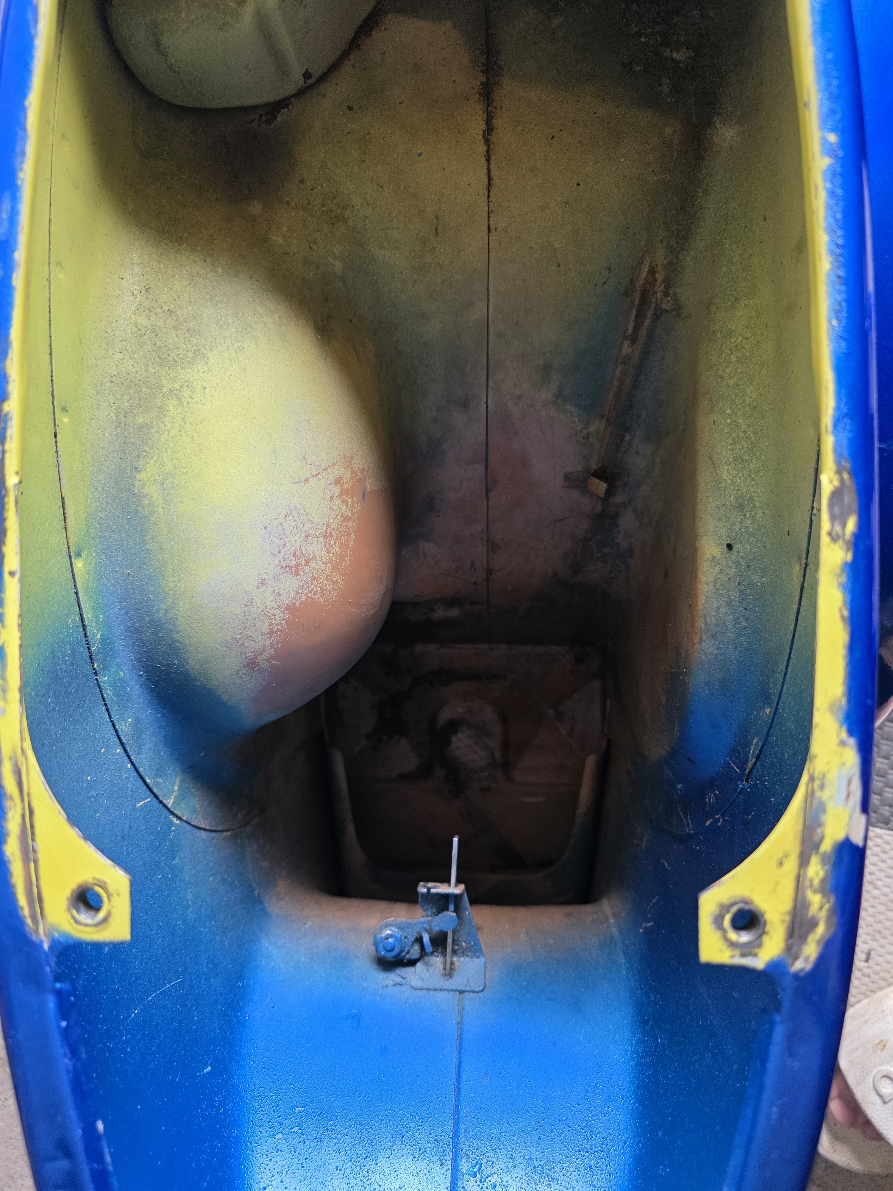

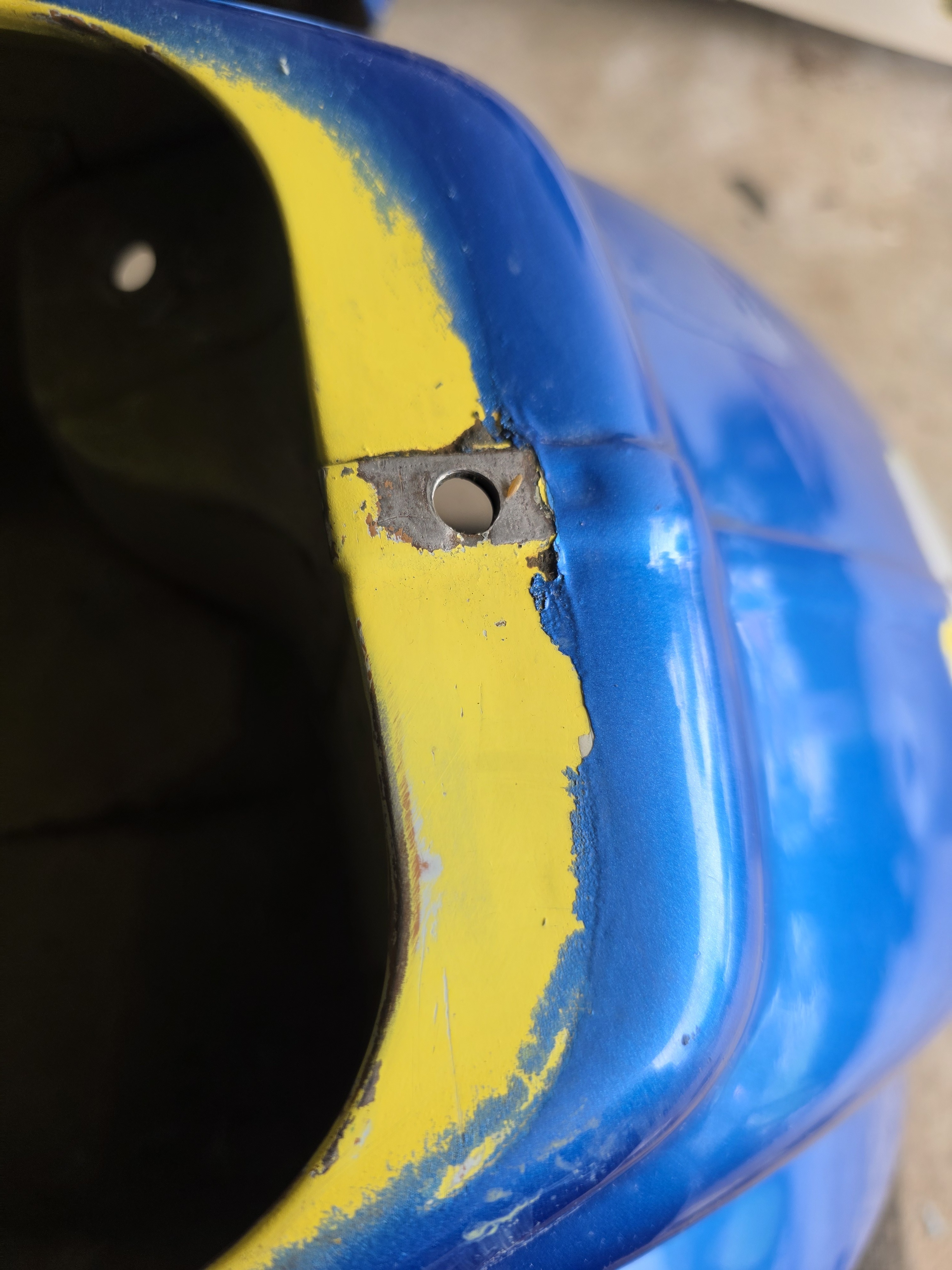

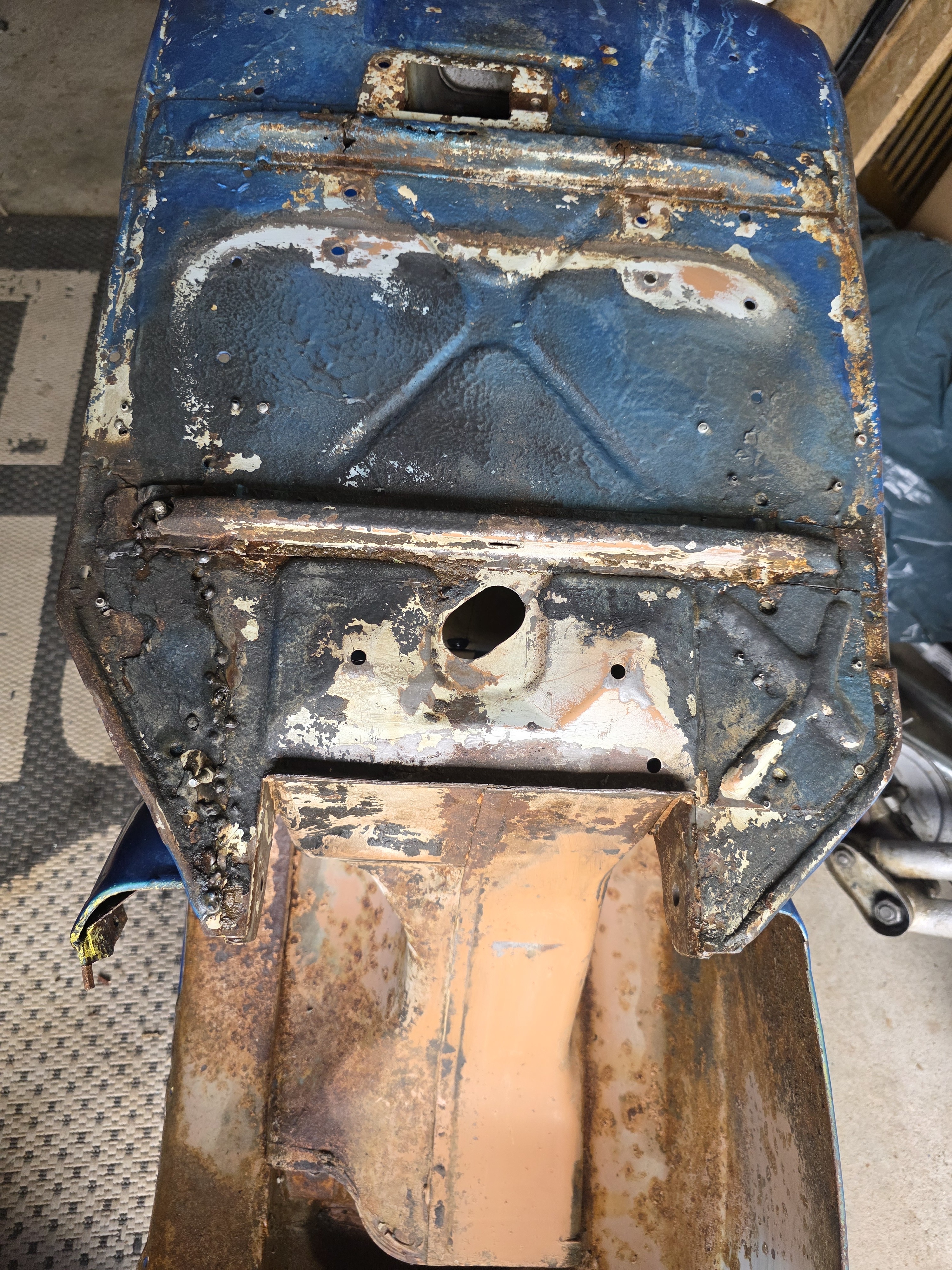

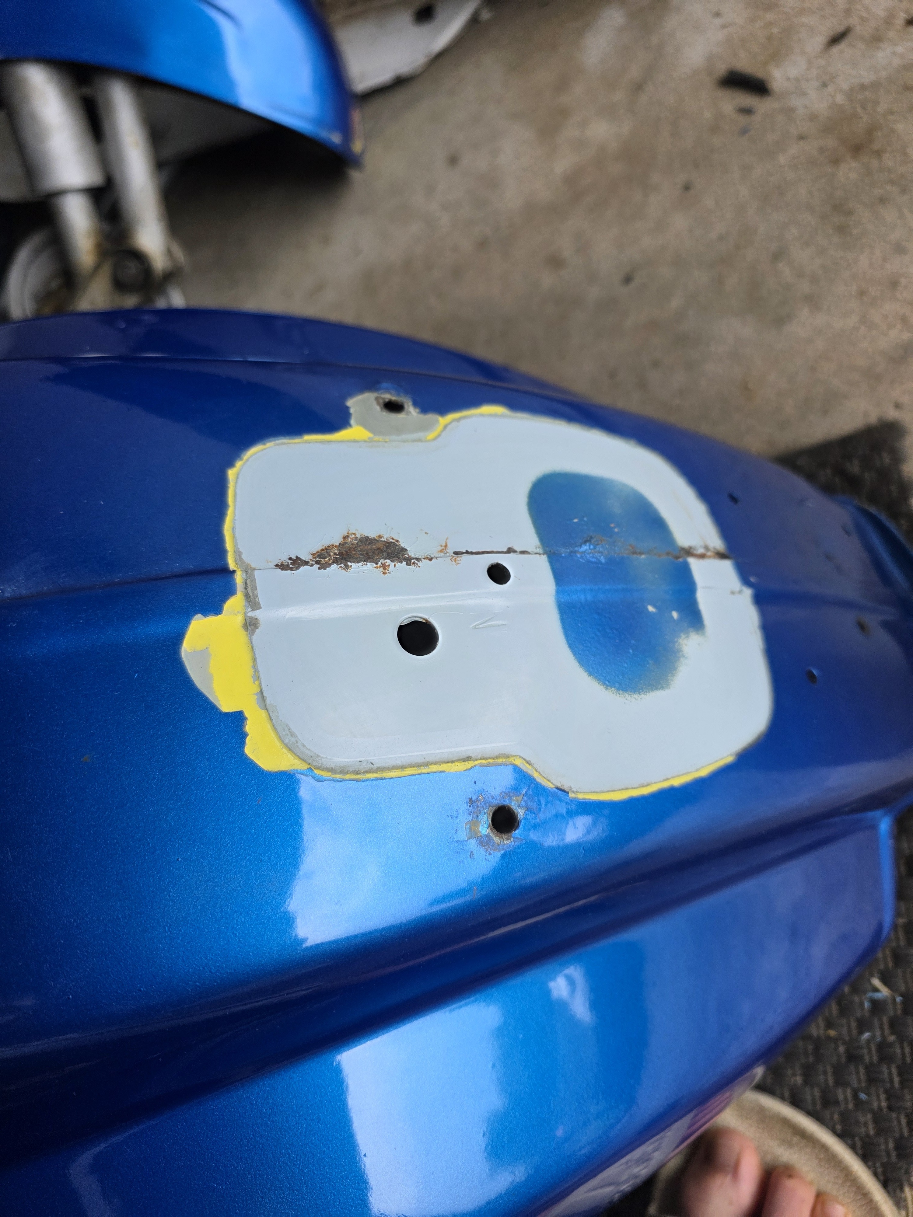

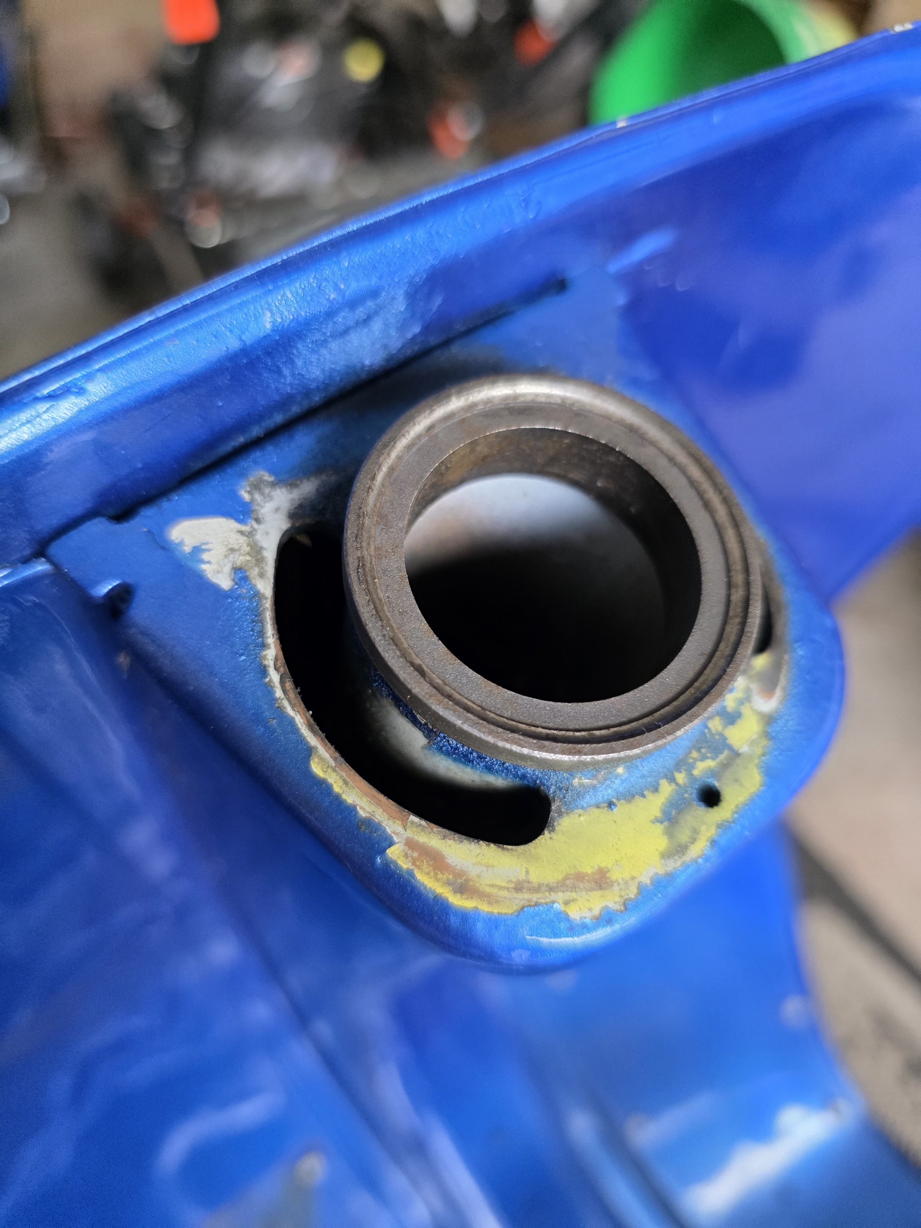

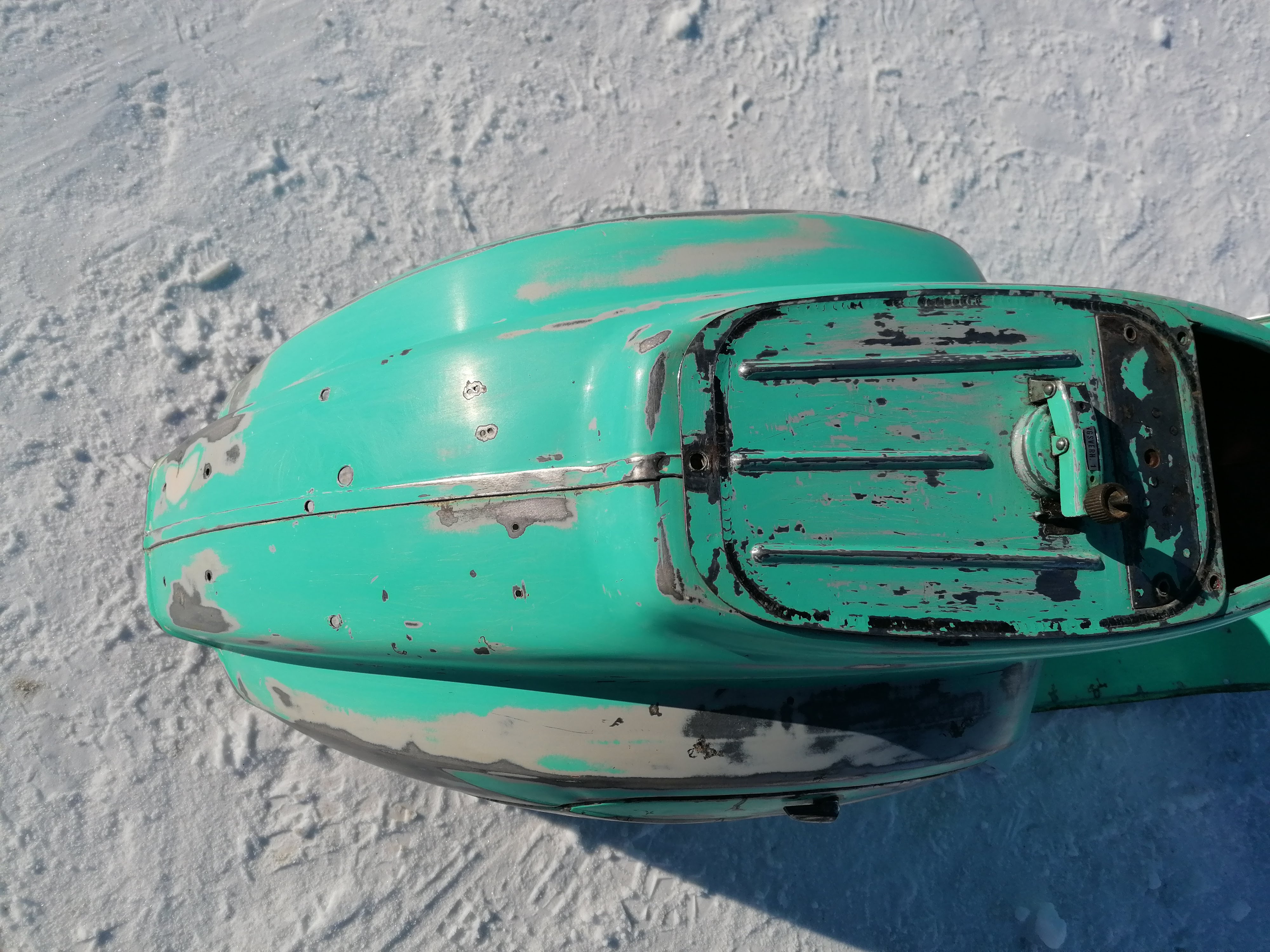

    Servus zusammen... Wer kann mir helfen was ist genau hier den jetzt der o Lack?
    Ich vermute, das blau wurde natürlich lackiert.. Aber darunter ist eine gelbe Schicht... Dann darunter teilweise weiß und teilweise "braun"
    Hab mal probiert mit universalverdunnung ran zu gehen... Aber da geht das weiß ziemlich schnell weg auch 🤔
    Grüße 🛵

    man könnte auch über Baujahr und Modell die mögliche Farbpalette eingrenzen.
    Was sagt den der Vorbesitzer?
    Meist hat der den Farbwechsel zu verantworten.
    Oder er weiß was der Vorbesitzer gemacht hat.
    Ansonsten würde ich nach den Bildern auf gelb tippen...wenn der Lackierer es richtig gemacht hat und vorher sandgestrahlt hat wird's schwierig.
    Ob Piaggio noch auf Anfrage mit FIN eine Aussage bezüglich Farbe machen kann weiß ich nicht.

    1966 Vespa v50
    Im unterboten ist halt null gelb deswegen frag ich mich wo das gelb herkommt

    Es spricht für mich vieles für weiss. Am Boden und unter dem Rüli ist weiss. Gelb und blau scheinen drübergesprüht zu sein.
    Beide letztgenannten Farben müssten auch relativ gut abgehen, das weiss dagegen sollte recht resistent sein.

    Ich tippe auch auf weiß. Die graue Farbe unter dem Rüli ist aber eher die Grundierung der blauen Farbe. Das braune unter dem weiß am Unterboden ist die originale Grundierung oder der Füller. War bei meiner ACMA auch in der braunen Farbe.

    Die Grundierung müsste hellgrau sein. Wenn direkt danach weiß kommt ist das der O Lack würde ich sagen.
    So ungefähr sollte das aussehen
    Blech,grau,OLack. Rechts aufer Backe sieht man es gut
    Navis
    Acmas haben Rostschutzrot als Grundierung,richtig. Die Smalframes hatte das nie gehabt
    Gruß Marco
