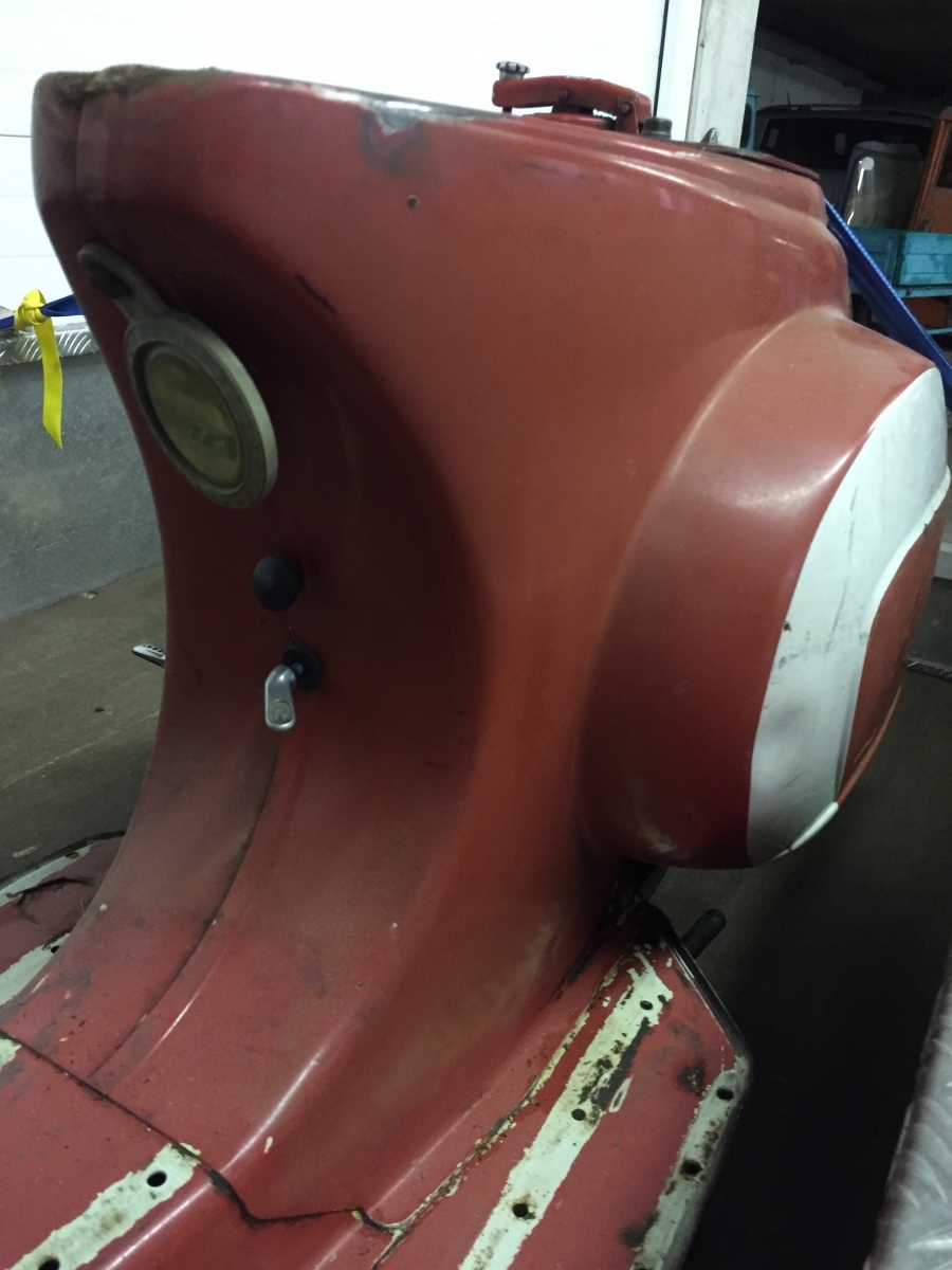

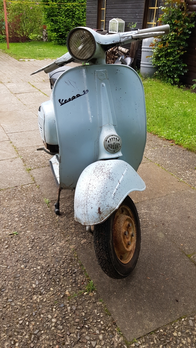

    wie in einem anderen Bereich schon geschrieben, habe ich mir eine vespa 50 N von 1968 im O-Lack gekauft. Diese ist letzte Woche bei mir angekommen. Heute habe ich diese komplett zerlegt ( oder so gut wie komplett ).
    Mein Ziel. Ich möchte den Lack weitestgehend erhalten. Mit neuer Farbe sähe es bestimmt toll aus. Aber ich möchte so viel "Patina" wie möglich erhalten.
    Am Unterboden muss dann doch etwas gemacht werden. Beim Trittbrett muss ich mal schauen.... ist nicht mehr perfekt. Aber mal sehen.

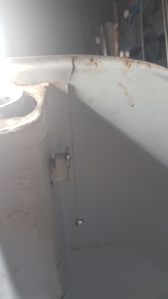

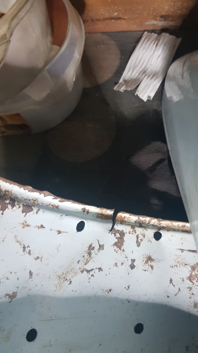

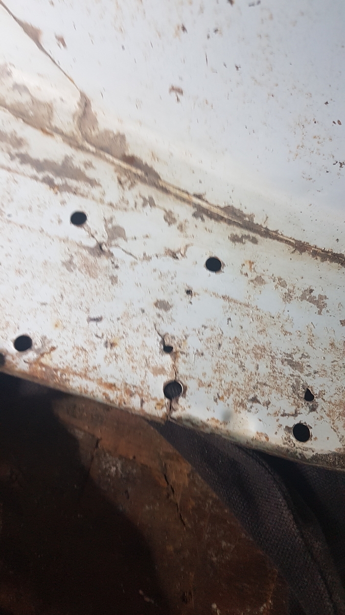

    Was mir etwas Sorgen bereitet sind Risse an den Kanten. Da muss ich wohl auch etwas schweißen.

    Die Risse wirst du schweissen müssen ...
    Ja, auf die Kaskade kommt ein Piaggio Aufkleber.
    12 Volt: Kabelbaum incl. Regler, Lichtschalter, anderer Scheinwerfer, anderer Einsatz für das Hecklicht ( für 2 Sofitten ), Birnen, Zündung, z.b. PK mit ZGP und Polrad. Achte dabei auf den Konus deiner Kurbelwelle, 19 oder 20 mm, Bremslichtschalter Typ Schliesser, Kantenschutz war mMn. Der schmale, gebördelte Serie.

    Mußt dann halt mal kucken, was von deinem "O-Lack" dann noch so übrig ist in dem Bereich, wo du schweißen mußt.
    Da mußt du dann halt dir irgendetwas einfallen lassen mit Lack angemischt drüber und irgendwie in den Altlack verziehen, verwischen, was weiß ich...
    Dann kommt halt was in Summe raus, wofür man vielleicht noch einen exakten, der aktuellen Mode bezüglich Vespa-Restaurierung entsprechenden Begriff braucht.
    "größtenteils O-Lack mit teilweisen Ertüchtigungen der desintegrierten Struktur und deren Angleichung an den O-Lack" zum Beispiel.
    Das fände ich recht griffig und geht auch leicht von der Zunge...

    Bei diesem Karosseriebild würde ich zuerst den Rahmen strippen und komplett reinigen, dann die Risse schweißen lassen und dann mit 3.000er Papier nass schleifen und polieren. Die geschweißten Stellen würde ich nicht beilackieren, sondern nach dem polieren komplett versiegeln. Das gehört zur Geschichte der Vespa dazu.

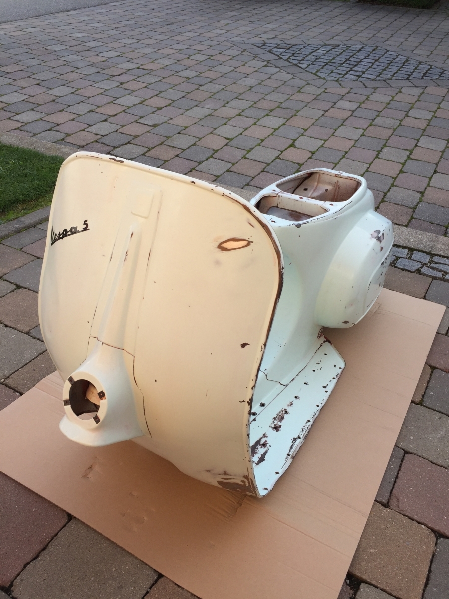

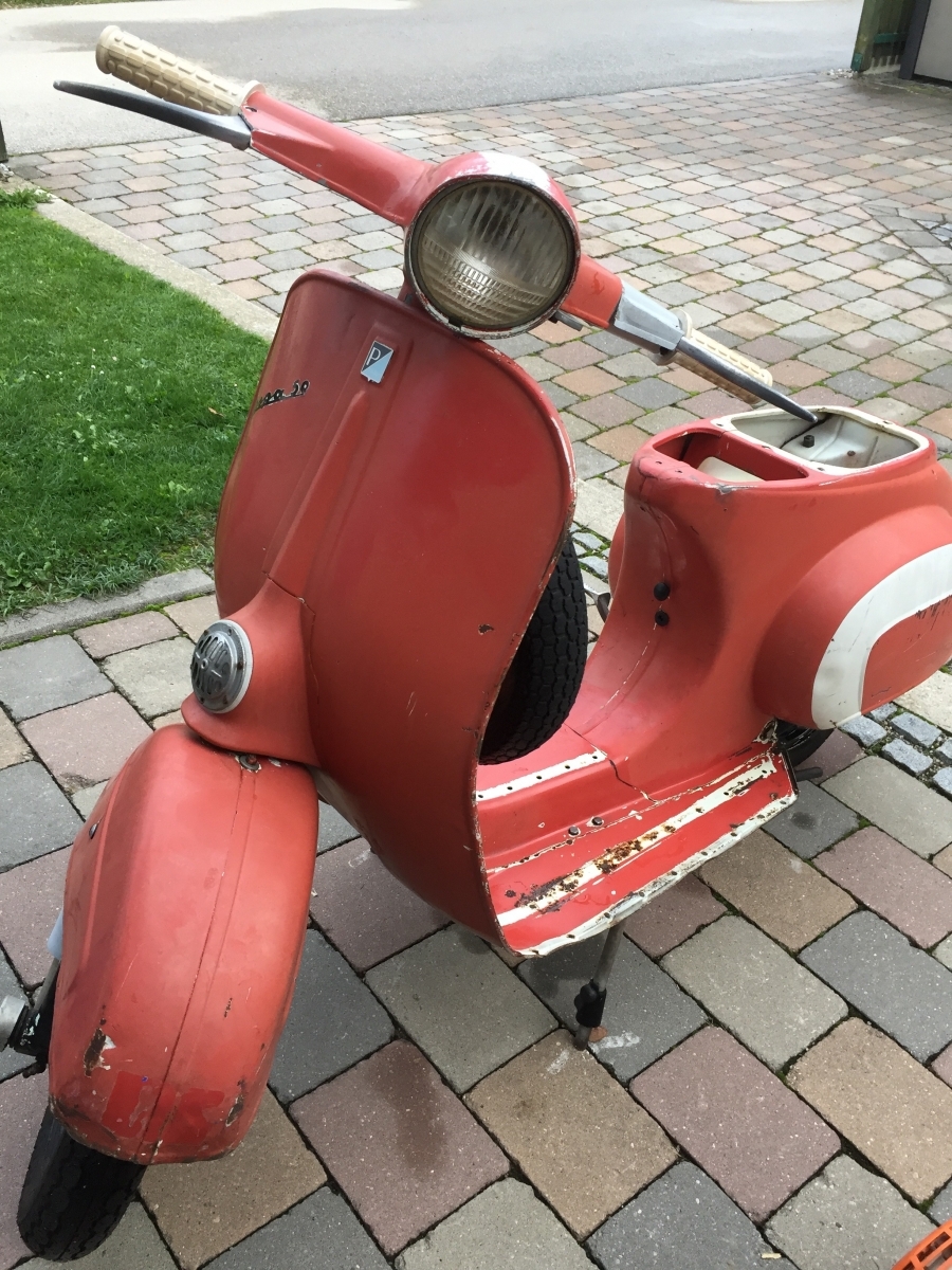

    So, da die 1. Serie seit Mitte Oktober zerlegt und seit Mitte November freigelegt aufs Weitermachen wartet, hab auch ich gestern noch Nachtschicht gemacht, die Gabel zusammengebaut und Blechteile poliert; als nächstes wird mal der Motor lose zusammengesteckt, um zu schauen, ob der Umbau auf 4-Gang neueren Baujahres funzt

    Im Thread von Tom sieht man finde ich recht gut, was man aus dem Lack alles rausholen kann.

    @ Menzinger: ich werde mal schauen wie es nach dem Schleifen und schweißen aussieht ( die Risse). Aber du hast schon recht, dass es ja zu dem Fahrzeug gehört.

    Und ja ich muss schweißen, da ich vermute, es gäbe Probleme mit dem TÜV wenn das kaputt ist. Auch hier mag ich mich irren ? Da ich eine Betriebserlaubnis benötige, muss ich das Gefährt auch zum TÜV bringen. Habe ich zumindest so gehört.

    Da der Roller eh schon zerlegt ist, würde ich ihn auch, wie schon beschrieben, schweißen, schleifen, polieren, versiegeln,auch den Rahmentunnel, mit neuen Zügen versehen den Motor, wenn er denn wirklich vernünftig läüft, zusammenbauen und die Saison fahren
    Bei Bedarf kannst du im Winter mit neuen Kabelbaum/Lichtschalter/Scheinwerfer immer noch auf 125cc aufrüsten.
    Wenn der Motor noch unberührt ist, kann natürlich sein, dass du früher tätig werden musst, wegen evtl Falschluft an undichten Siris

    Am Ende des Risses vorm schweißen ein kleines Loch bohren damit es nicht weiter reißen kann. Kann auch nach dem schweißen weiter reißen wenn kein Loch gebohrt wurde. Habe ich an zwei Stellen an meinem Benz gehabt.
    (Das Bohrloch mit zu schweißen,klar)
