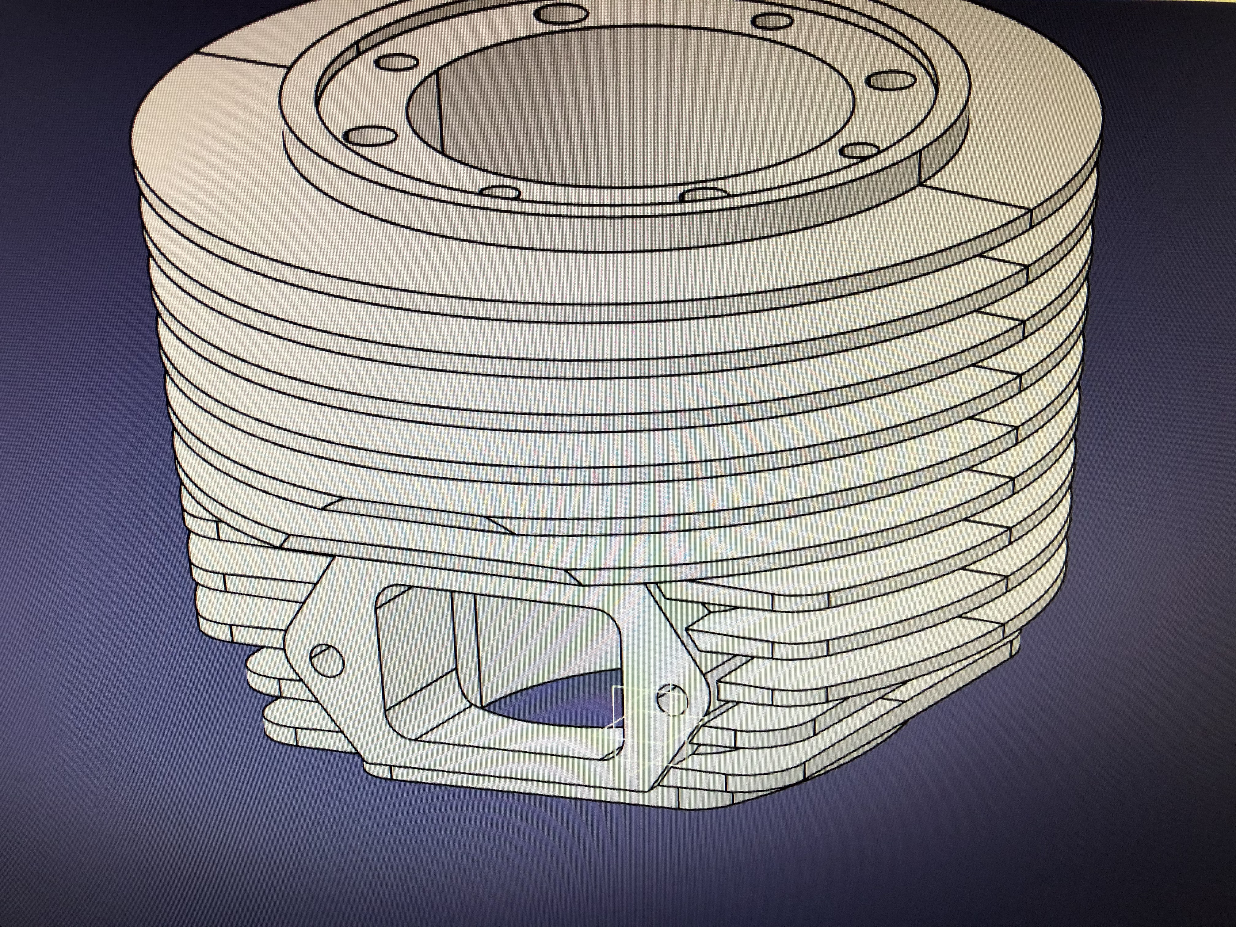

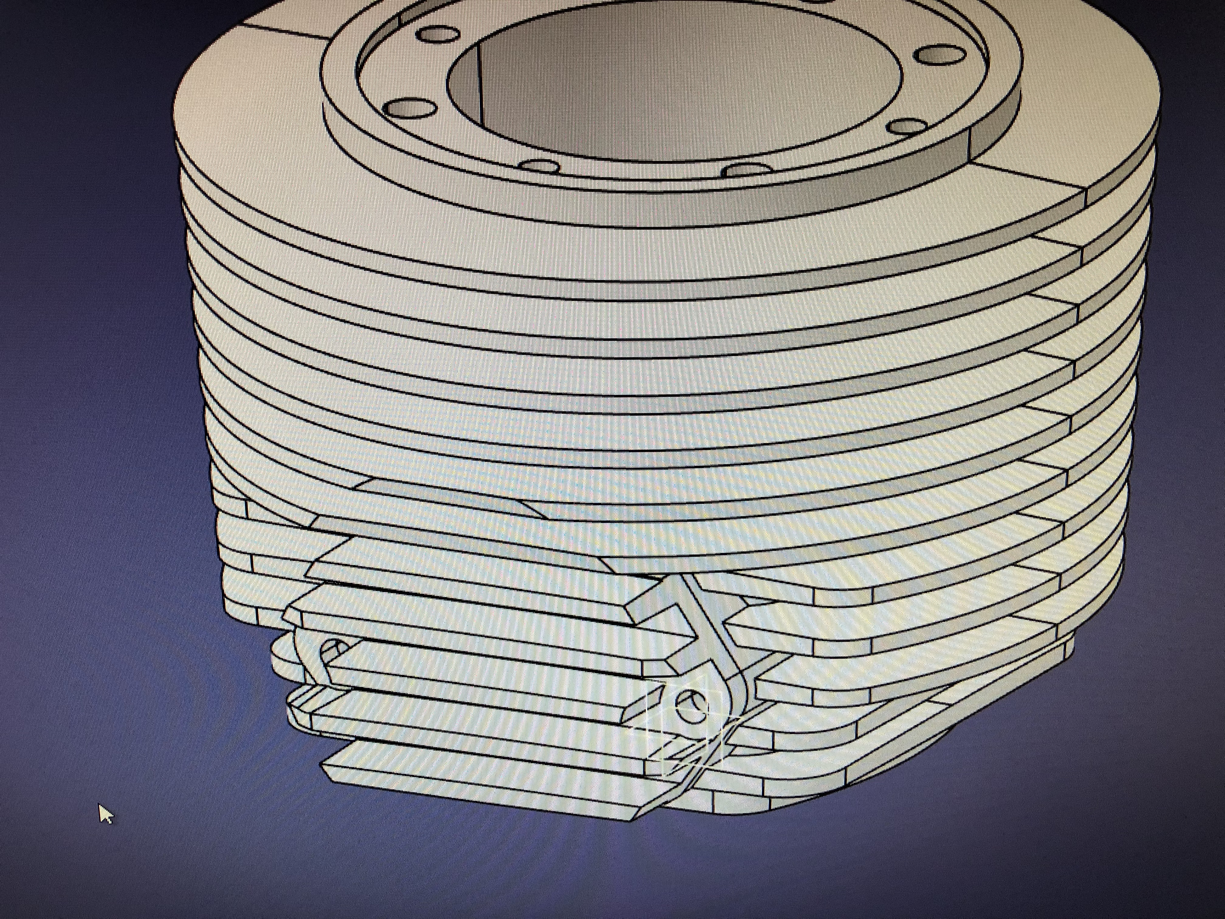

    Eine Überlegung ist immer noch ein Malossi 136 mit einer KW mit 53 Hub, die es bei einem der beiden großen Händlern gibt, von DRT glaube ich.
    Für Traktorsteuerzeiten müßte ich sowohl hinter, als auch vor den Zylinder vermutlich einen Spacer packen, schön wären so 170° Auslaßwinkel, keinen übertrieben Vorauslaß.
    Einen kaputten Malossi hat mir mein lieber Freund Fantine mal nebst einen Apemotor überlassen. Dieser Apemotor, den er mal von einem gekauft und auf Lager gelegt hatte, soll auch die Basis dafür werden. So kann ich in aller Ruhe auf der Werkbank basteln und die Ape läuft weiter.
    Als Alternative dazu, ich bin eigentlich völlig offen, habe ich mir das da bestellt, wohl wissend, daß das eigentlich nicht so wirklich mit meinem Vorhaben zusammenpaßt bezüglich der Steuerzeiten. Ist aber immer noch harmloser als so manche anderen Dinge, die mehr Hubraum als 130 Kubik haben:
    Der gute Mann aus Südtirol ist recht niederschwellig unterwegs mit den Preisen für den Zylindersatz, also kann man sich das mal ankucken.
    Etwas mehr ins Kontor haut dann die Kurbelwelle mit runden 500 Euro, aber die habe ich noch nicht bestellt. Für die runden 300 Euro kann man das Ding ja mal inspizieren, ggf. gibt es ja einen Abnehmer wieder dafür.

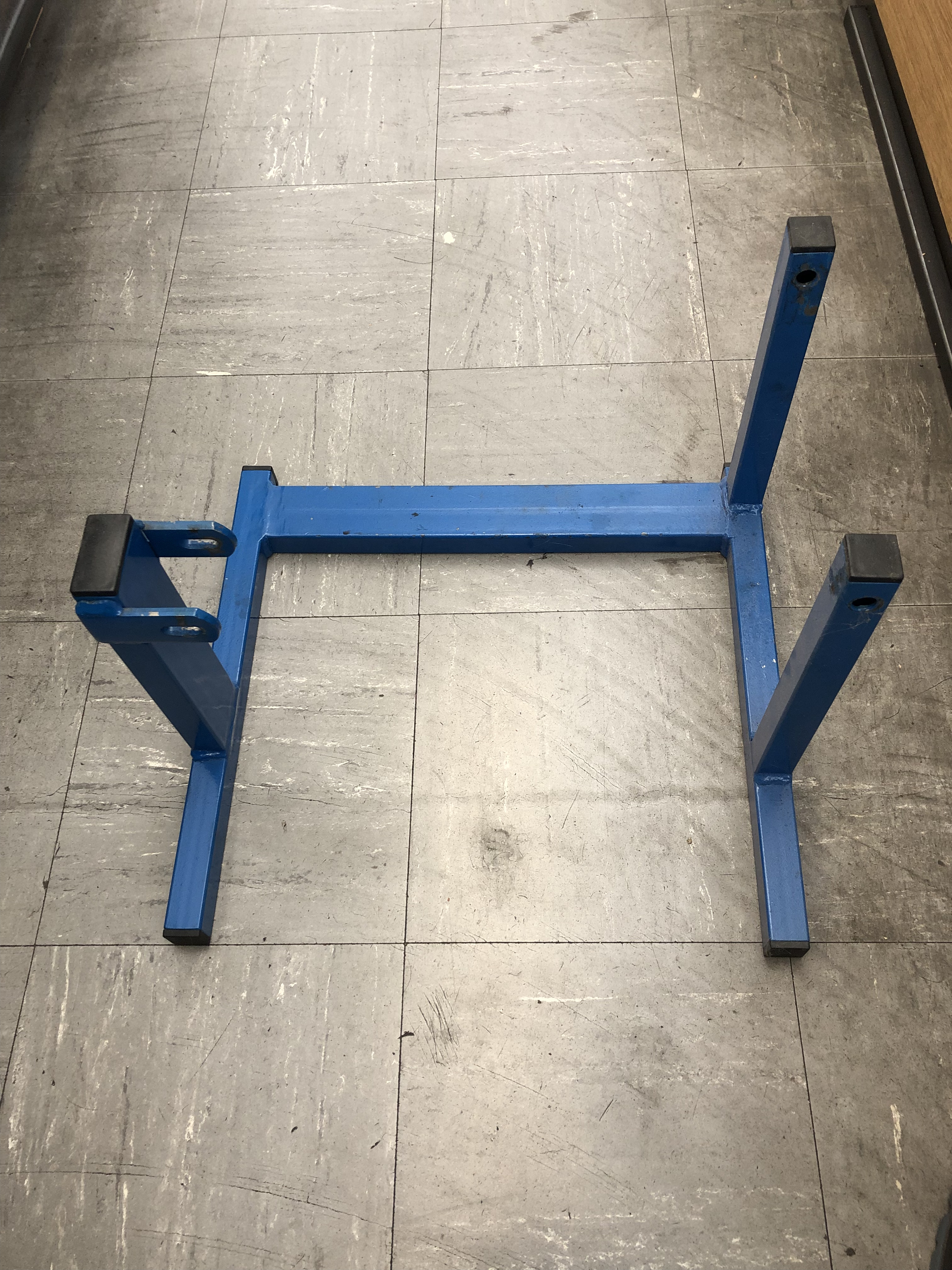

    Stellt euch einen SF-Motor vor, dem der Schwingenarm und die Aufnahme für den Stoßdämpfer fehlt.
    So einen Motor zu zerlegen bzw. zu montieren ist wie an einem großen, halben Ei zu schrauben auf der Werkbank, das macht keinen Spaß.
    Nachdem ich das 2020 zum ersten Mal gemacht hatte und mir für die SF-Motoren einen Montageständer gebaut hatte, wollte ich so eine Hilfe für den neuen Ape-Motor haben.
    Wenn ich ehrlich bin, habe ich das in einem Youtube-Video gesehen. Selber bin ich nicht darauf gekommen, den Motor an der Stelle zu schnappen.
    Damit kommt man zwar nur bis zum Schließen des Motors, aber das ist schon unheimlich viel wert.
    Als ich die Olive in Einzelteilen abgeholt hatte 2022, war der Motor in einem einfachen Montageständer drin. An den habe ich mich erinnert und der soll die Basis dafür werden:
    Die einzige Stelle, an der man die große Hälfte packen kann, sind die Stehbolzen für das Differential. Davon gibt es bei einem Ape-Motor 5 an der Stelle, wo beim normalen 3 für die Ankerplatte sind.

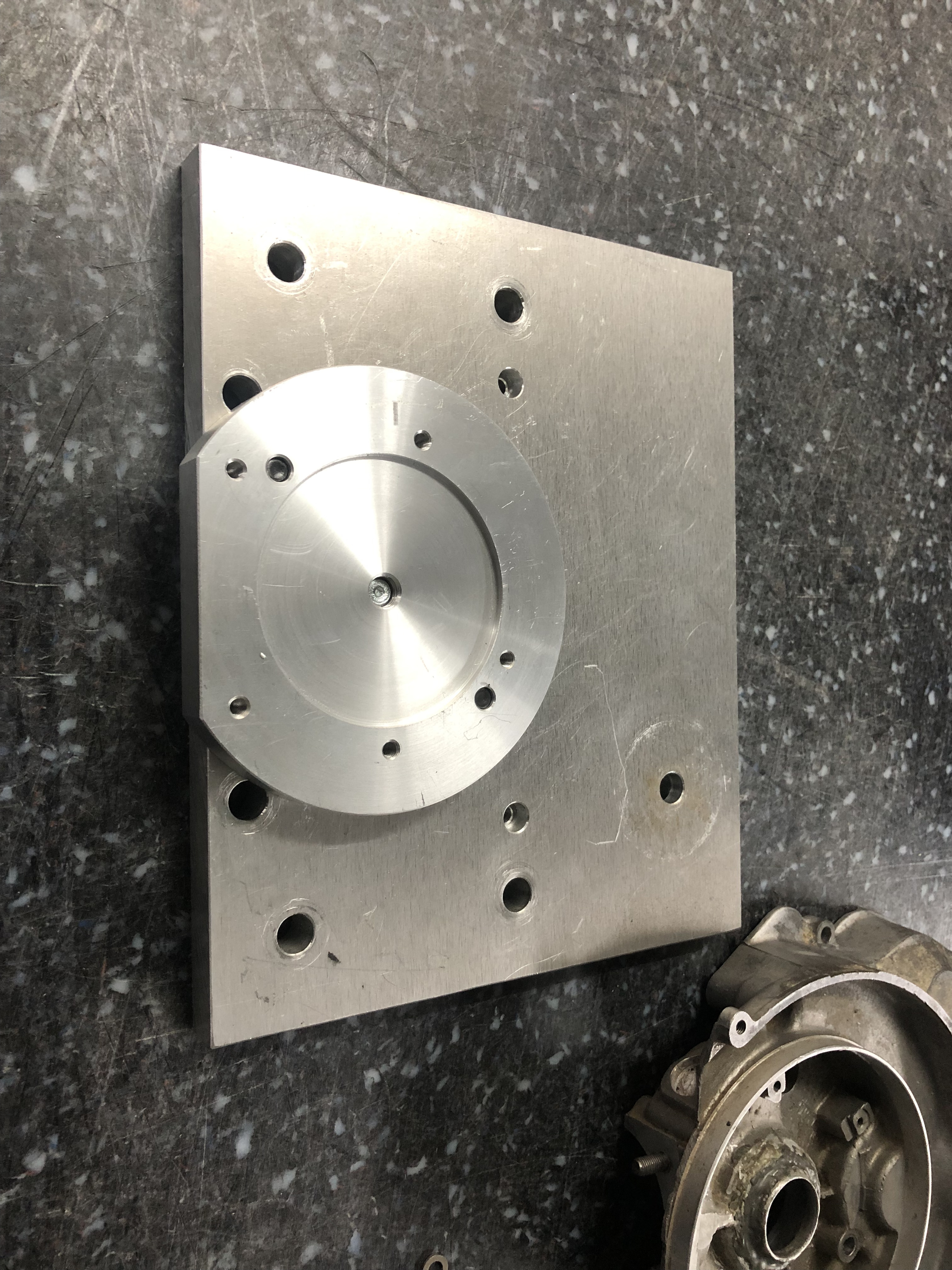

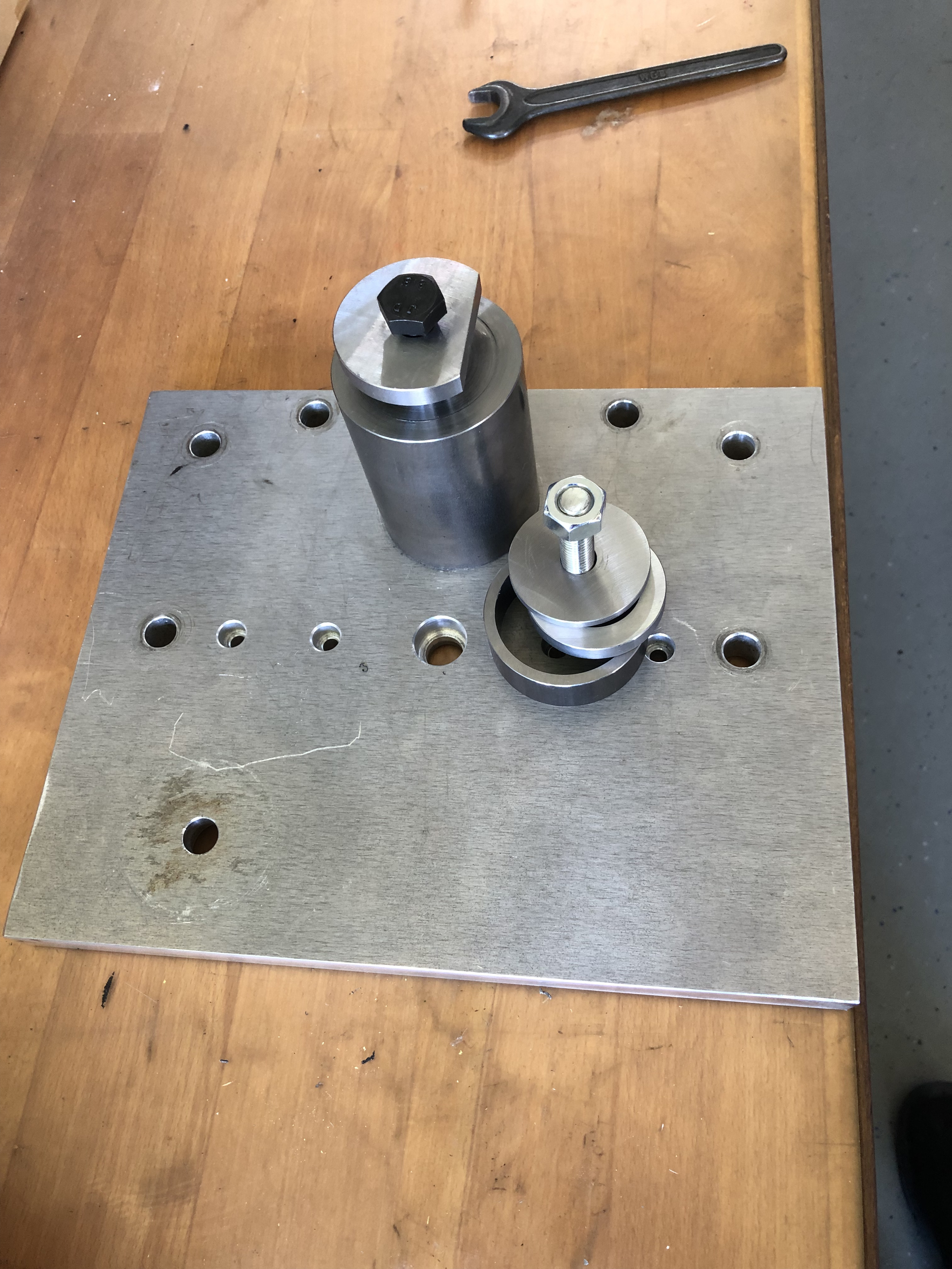

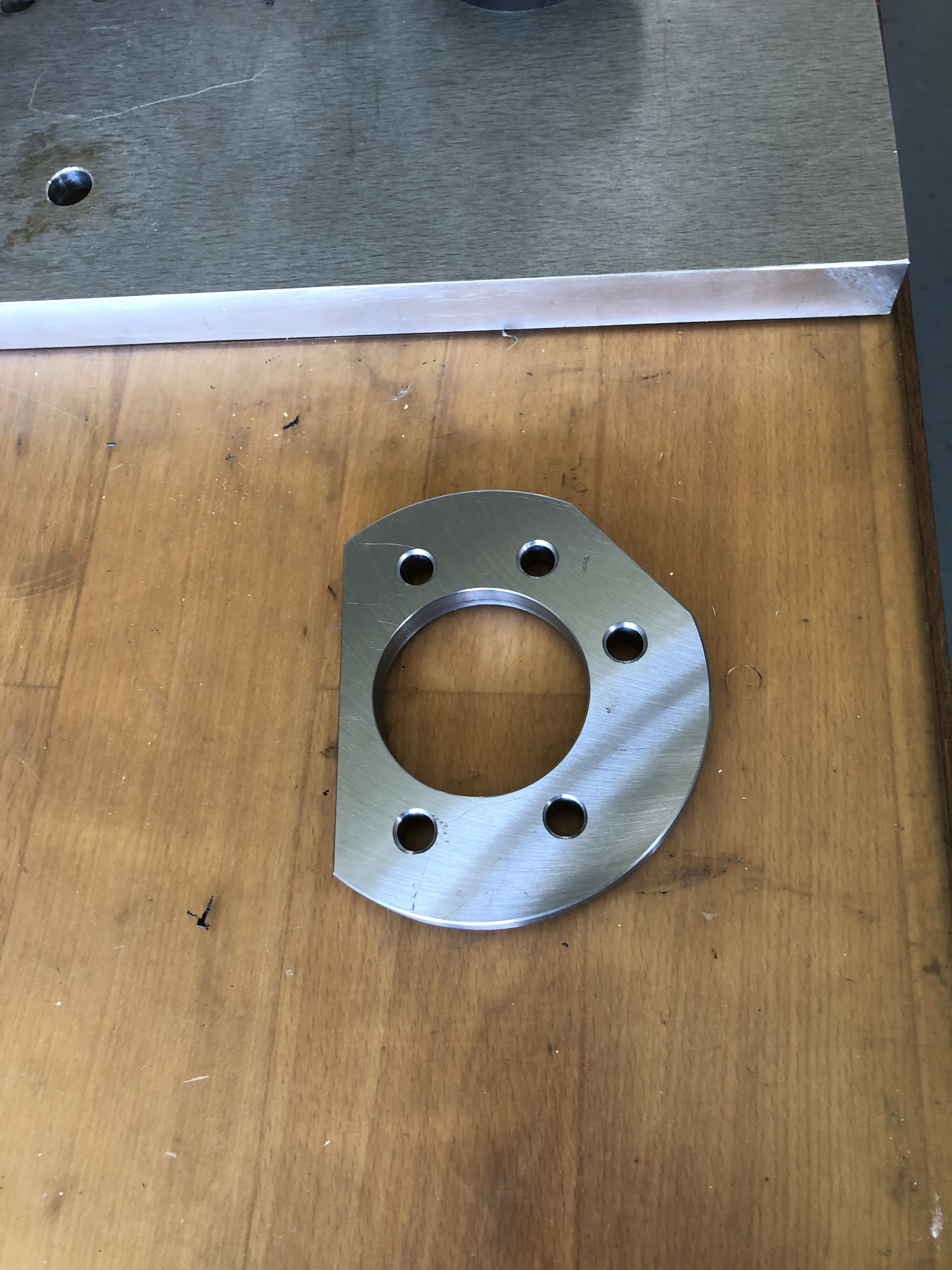

    Also mal die Position der Bolzen vermessen und eine Platte entworfen. Etwas aufwendig, aber es lohnt sich, weil doch einige Anpassungen wie Verzahnungsebene Anlasser und eine völlig neue Lüfterhaube kreiert werden müssen.
    Ich haben den Ständer zerschnitten und gestrahlt und ich bin ehrlich, für den Lehrling brauch ich ein paar Übungsstücke für Ausdrehkopf und Teilapparat, also Win-Win. Ich muß nicht abends nach Feierabend ewig bleiben und er hat etwas zum Üben unter meiner Anleitung:
    Die Platte ist 10 mm dick. Die soll er am Montag nochmal auf den Dorn nehmen und nochmals auffangen und ausrichten (auch eine ganz gute Übung) und die Bohrungen auf der einen Seite nochmal mit einem Fräser absetzen, damit mehr Gewindelänge bleibt.

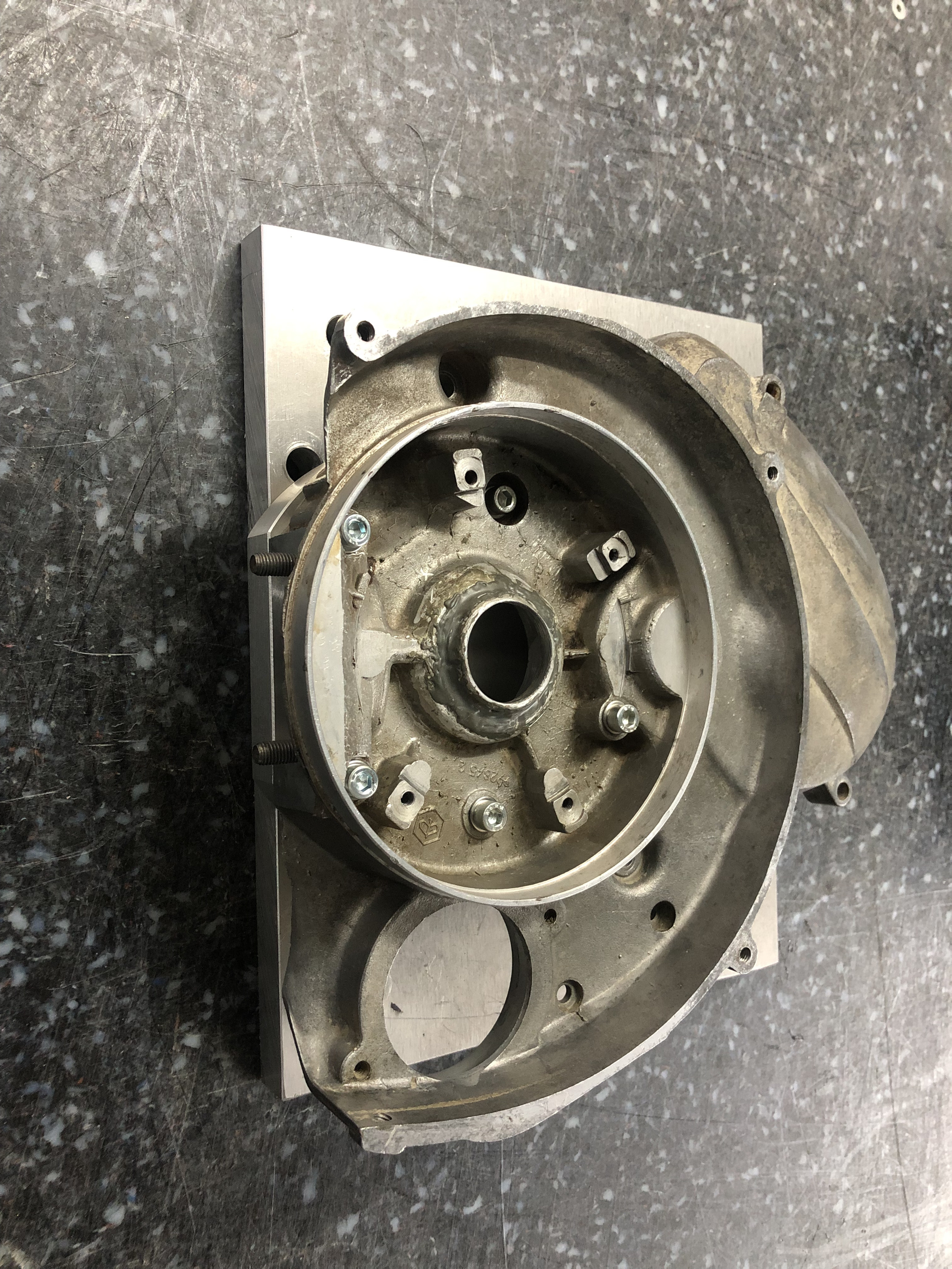

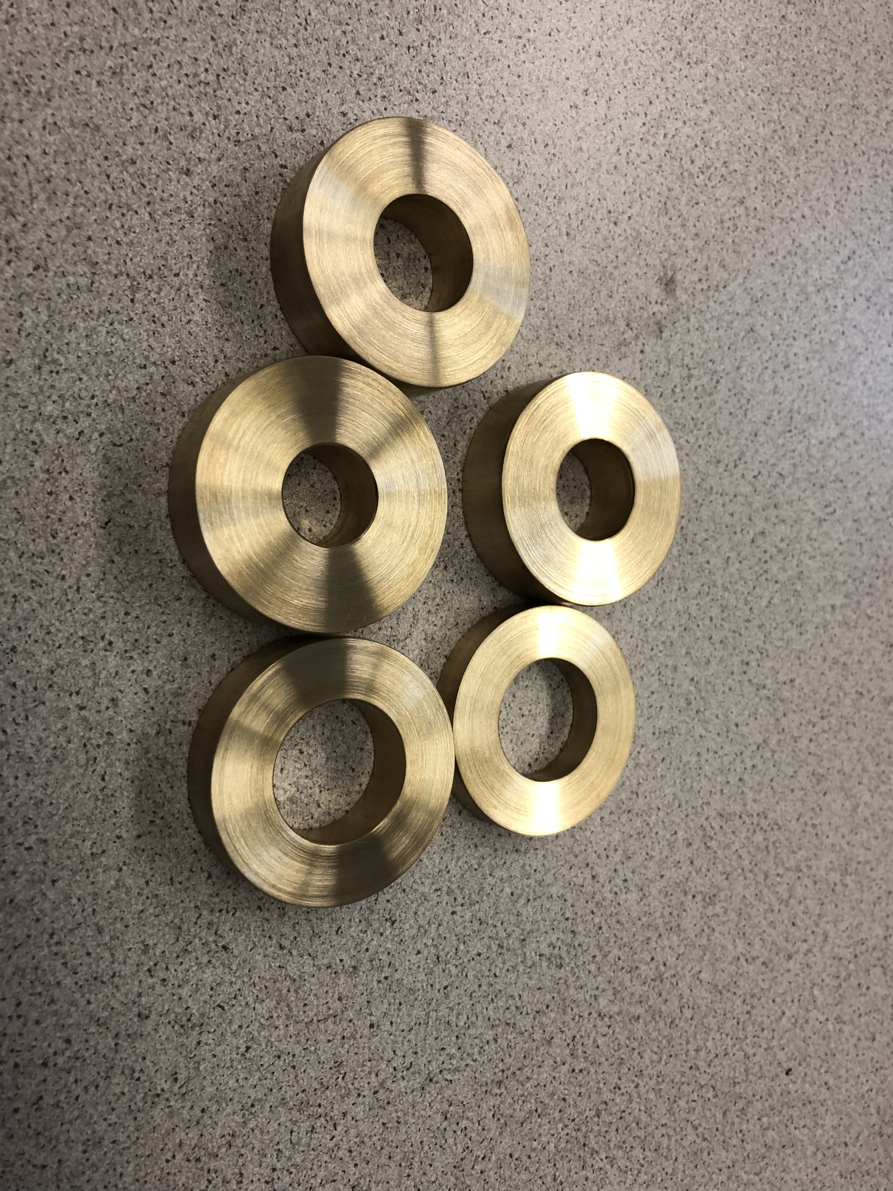

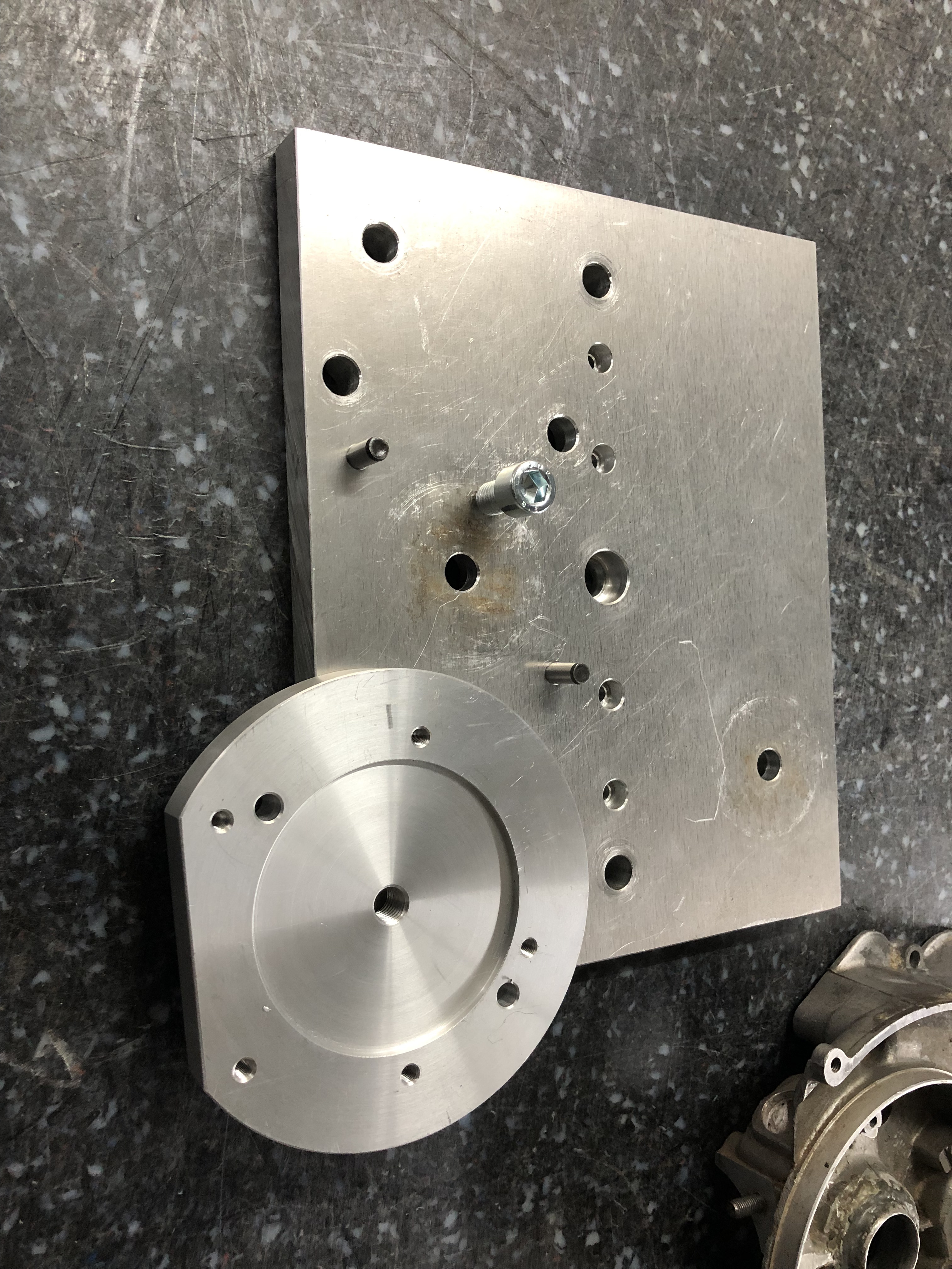

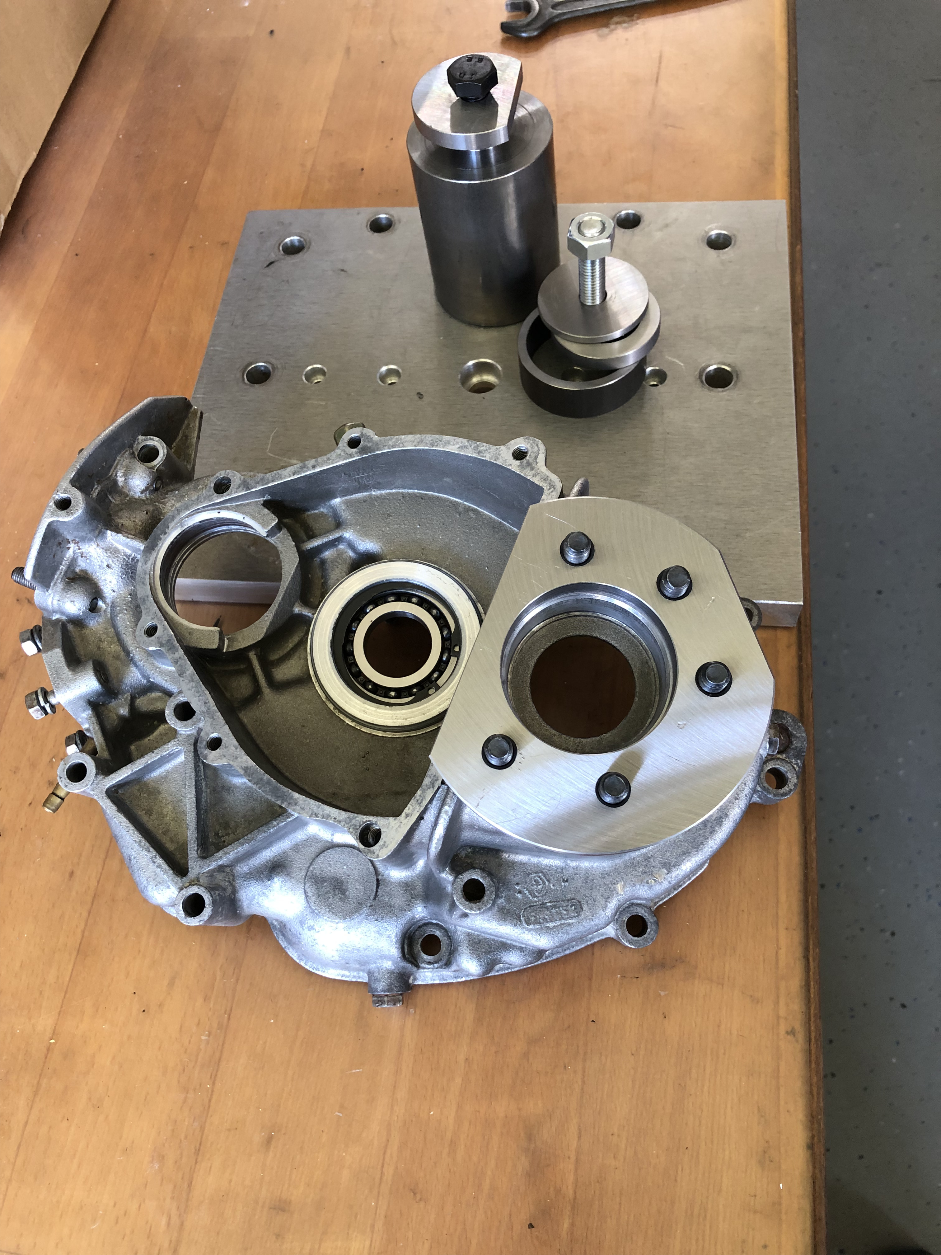

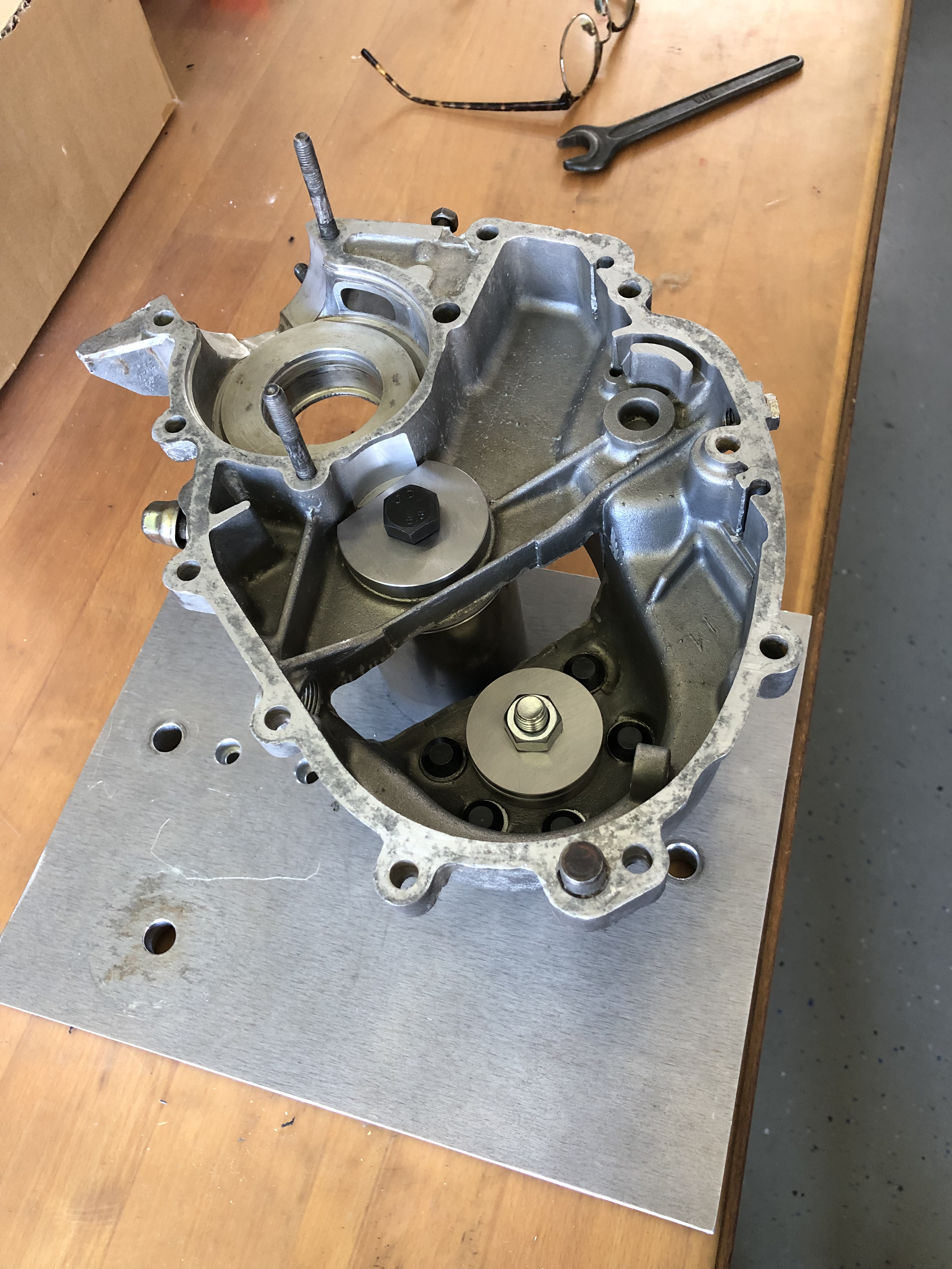

    Ich habe diese Woche abends den blauen Ständer zerlegt und zuhause die eine Platte rausgekramt, auf der die ganzen Aufnahmen für den Automatikmotor geschraubt waren. Die läßt sich ja sowohl senkrecht, als auch waagrecht auf meiner Fräsmaschine zuhause aufnehmen.

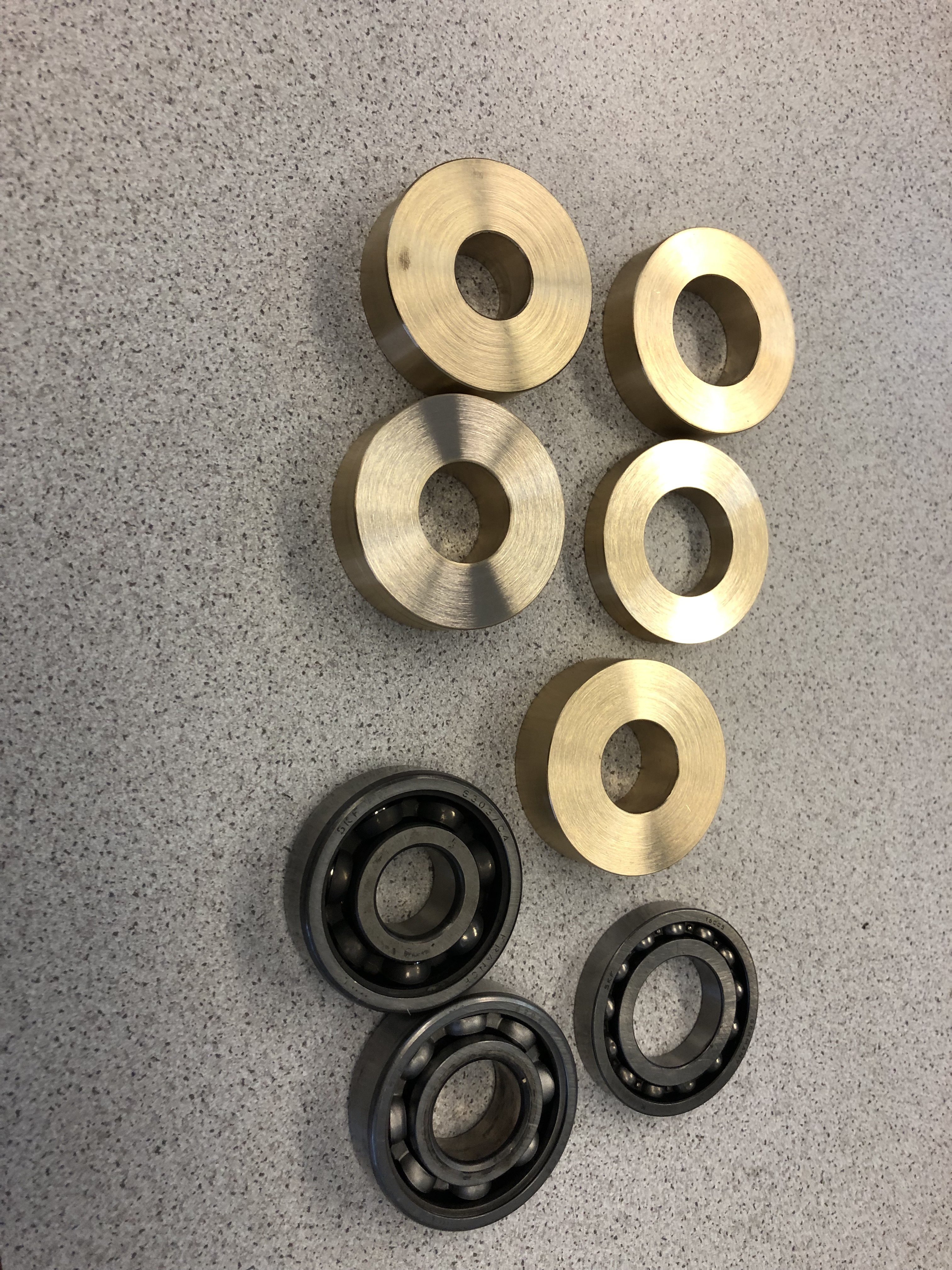

    Ich habe mir dann ein paar Drehteile gefertigt, damit ich die große Hälfte mit der Innenseite nach außen aufnehmen kann und etwas schwenken.
    Damit kann ich den Drehschieber erstmals auf der Fräsmaschine genau öffnen ohne zittern zu müssen, mit dem garstigen Dremel im Dichtflächenbereich Scheiße zu bauen:
    Jetzt mache ich nächste Woche noch ein paar Drehteile, damit ich die kleine Hälfte ebenfalls auf der Platte spannen kann, denn zumindest den Dichtkragen des Polrades oberhalb der Dichtfläche am Fuß werde ich darauf bearbeiten müssen.
    Weiter ist an dem Gehäuse der Limaseitige Sitz des Wedis repariert. Das sieht zwar nicht schlecht gemacht aus, ich weiß aber nicht, ob ich an der Stelle doch noch etwas ändern will. Und dazu muß die kleine Hälfte eben auf die Fräsmaschine.

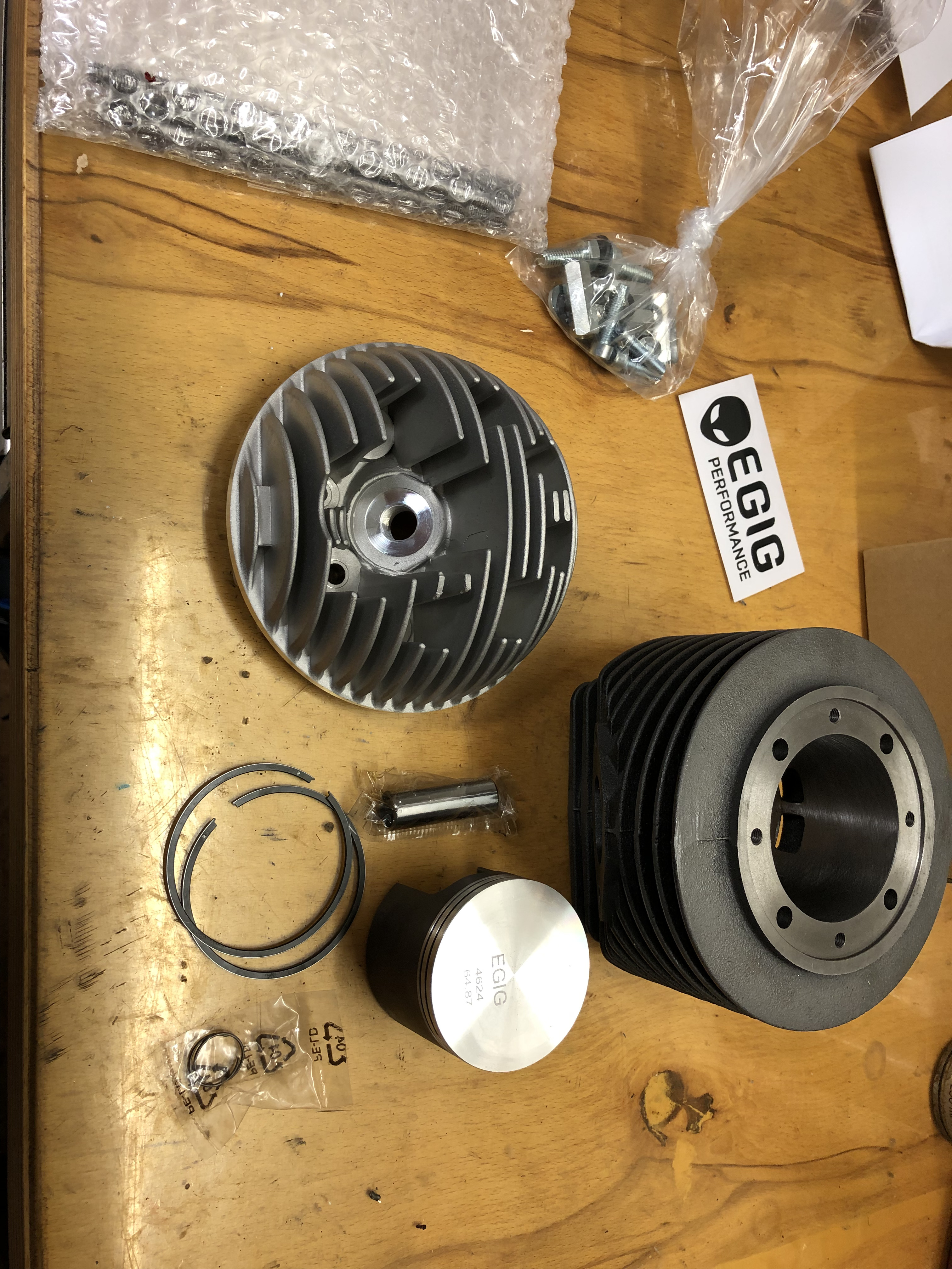

    jetzt habe ich mal den Zylinder etwas genauer angeschaut. Was soll ich sagen. Der eine oder andere Hinweis war ja in dem elend langen Beitrag im GSF zu finden, aber im Großen und Ganzen wurde der Zylinder dort eher so als der neue Heiland gepriesen, nur vereinzelt etwas Kritik.
    Ich weiß jetzt nicht, wie man hier bei uns im Forum zu Egig generell und dem Zylinder im Speziellen so steht, aber ich gebe jetzt einfach mal so ganz neutral und nüchtern meinen Eindruck und meine Meinung.
    Vornweg, was an dem Zylinder tatsächlich doch etwas neu ist, ist das Konzept. Ich kenne jetzt nicht alles über 130 Kubik für die Smallframe, aber ich habe mir vieles im Netz angekuckt, immer auf der Suche nach einer einigermaßen vernünftigen Basis für einen moderaten Traktor mit mehr Hubraum als der DR 130. Nur einen anderen Zylinder wollte ich nicht, es sollte schon etwas mehr sein. Daher auch die Idee mit dem Malossi 136 und der 53er Drehschieberwelle.
    Dieser Zylinder ist aus Guß und bringt eine Schippe mehr Hubraum mit sich. Den Hubraum macht er eigentlich nur über die Bohrung und nicht über den Hub und kriegt dadurch ein Hub/Bohrungsverhältnis von 51/65 (wenn man mal von seinen beiden etwas lieblos abgeleiteten Brüdern 180 und 187 absieht).
    Seine Plug and Play Möglichkeit erkauft er sich durch ein überlanges Pleuel und damit kann er diesen großen Pott einfach oberhalb des Motorgehäuses plazieren.
    Der Kolben bleibt außerhalb des Motorgehäuses.
    Soweit mal zur "Innovation". 170 Kubik ohne groß was am Gehäuse machen zu müssen ist schon eine Ansage, wenn man mal von dem Einebnen der Dichtlippe des Polrades absieht, das auch mit einer Eisensäge hinzukriegen ist.
    So, aber dann hört es eigentlich auf, auch nur irgendwie besonders innovativ zu sein. Im GSF würden mich wahrscheinlich einige steinigen, so wie dort Erich und der Zylinder gehuldigt wurde.
    Der Pott, der oberhalb des Motorgehäuses drauf gesetzt ist, ist komplette Hausmannskost und die Verarbeitung würde ich im unteren Drittel ansiedeln von den Gußeisentöpfen, die ich bereits gesehen habe. Von einer Verarbeitung eines Malossis ist er Längen entfernt und das eine oder andere Detail kenne ich auch nicht von meinen zwei DR 130, die ich bisher in den Fingern gehabt habe. Und die kosten 100 Euro weniger. Bilder folgen.

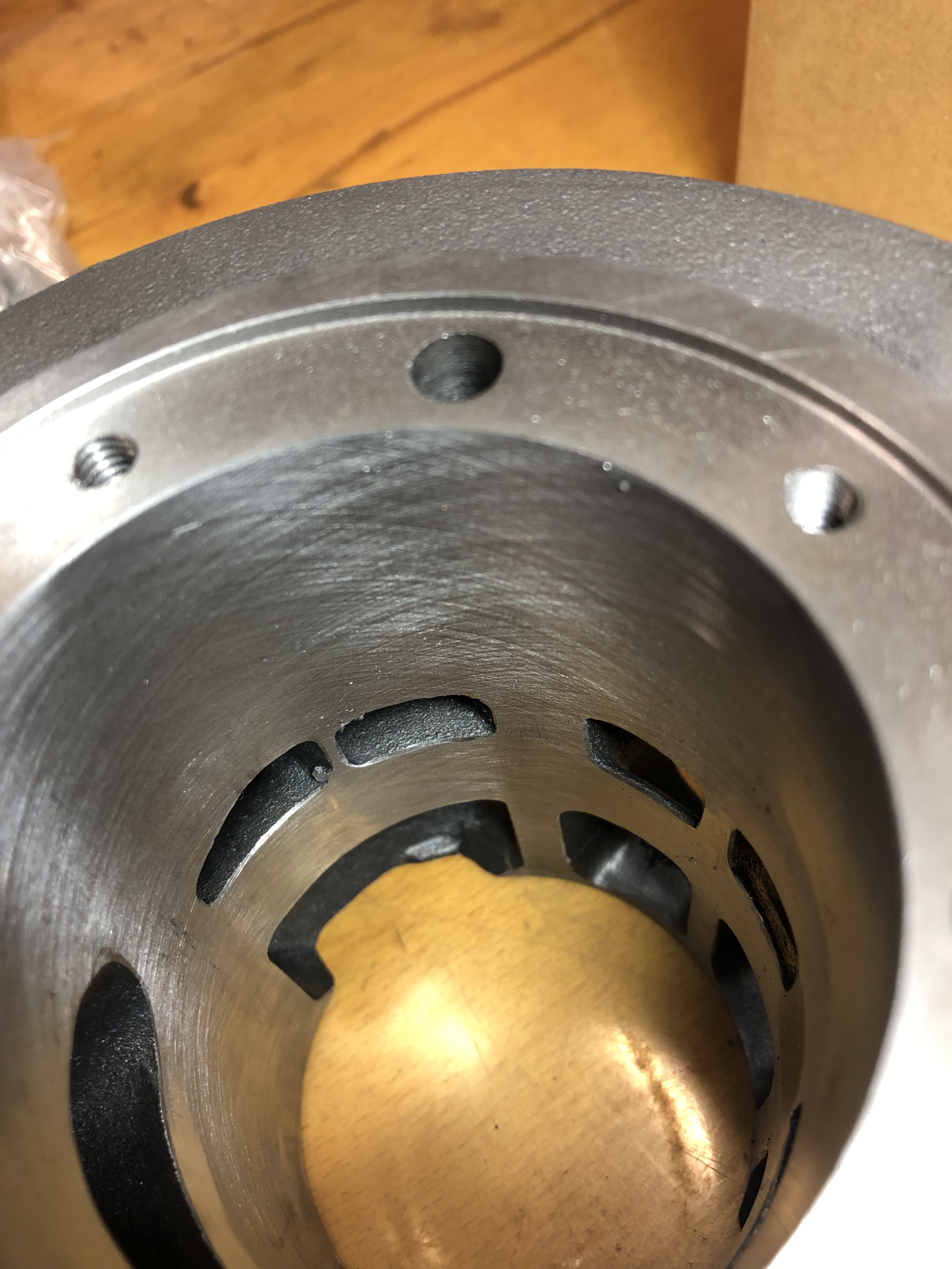

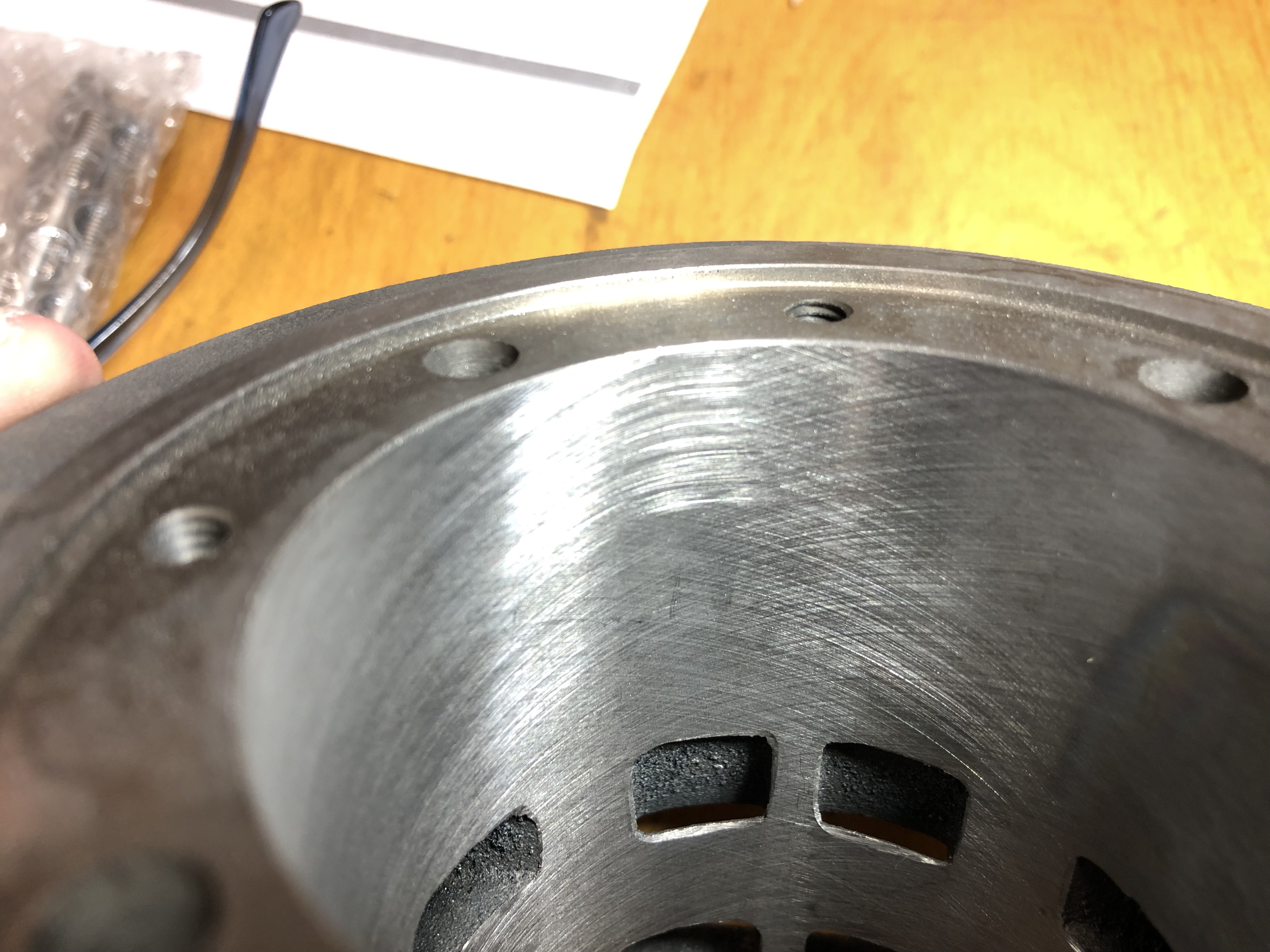

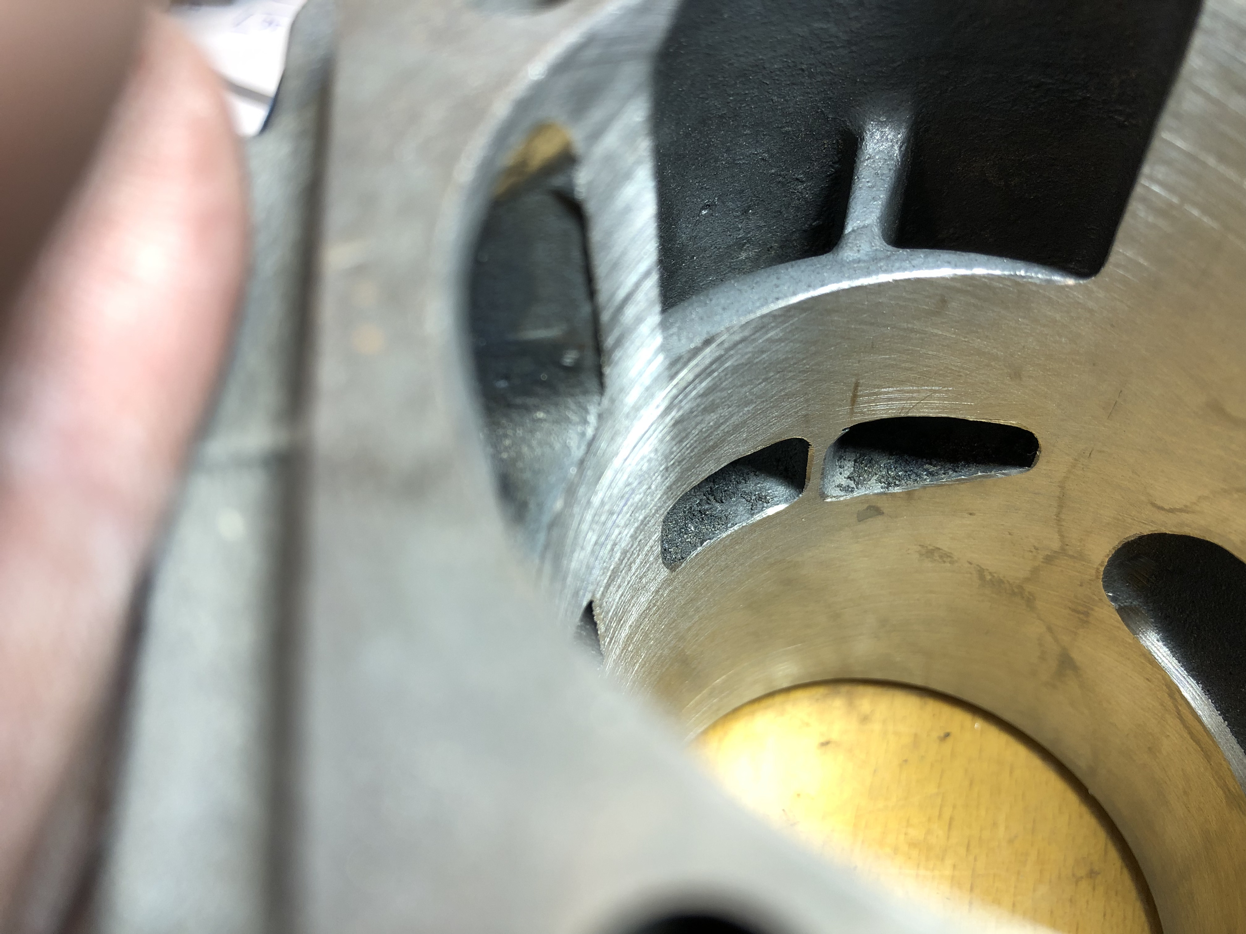

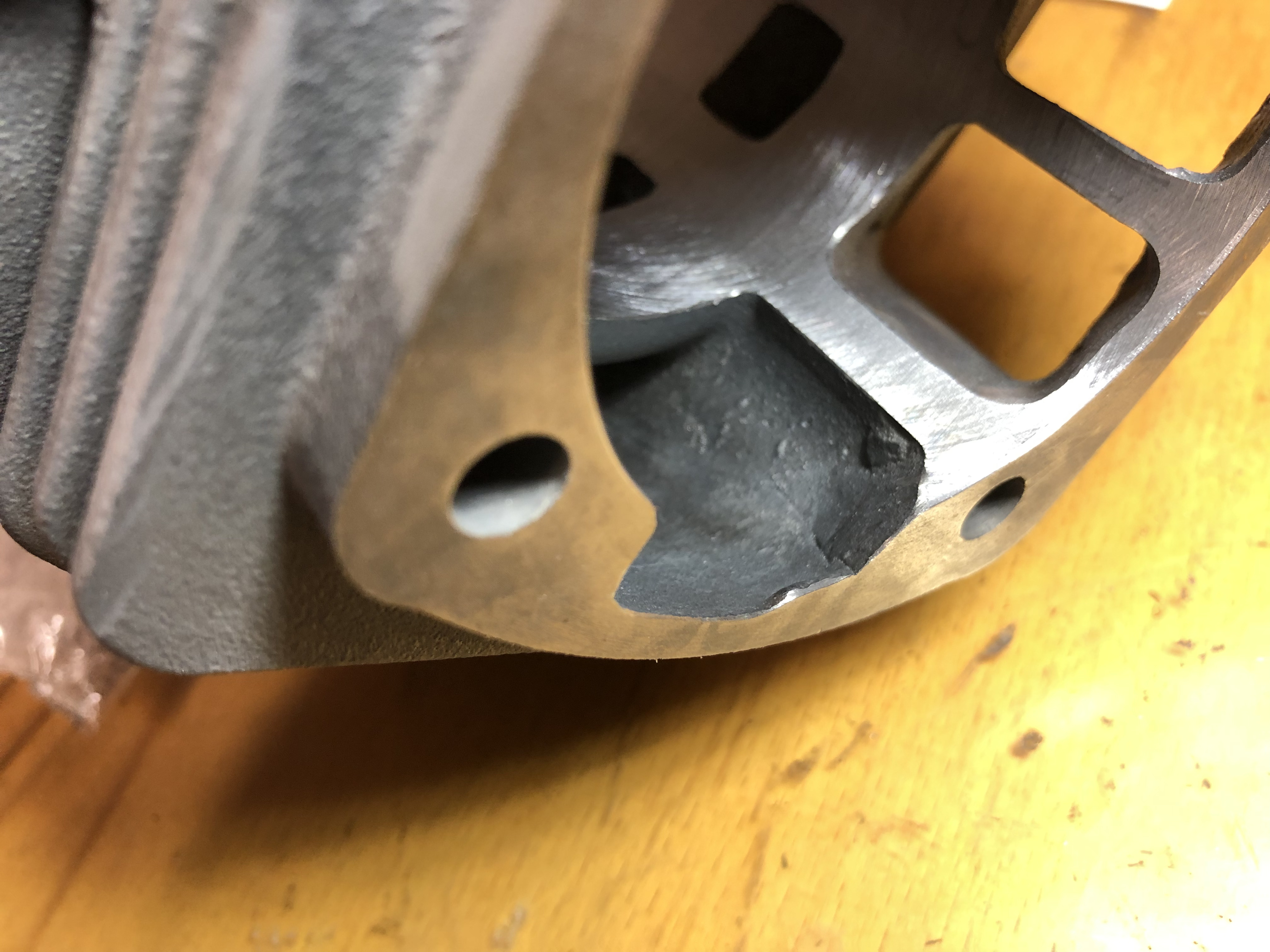

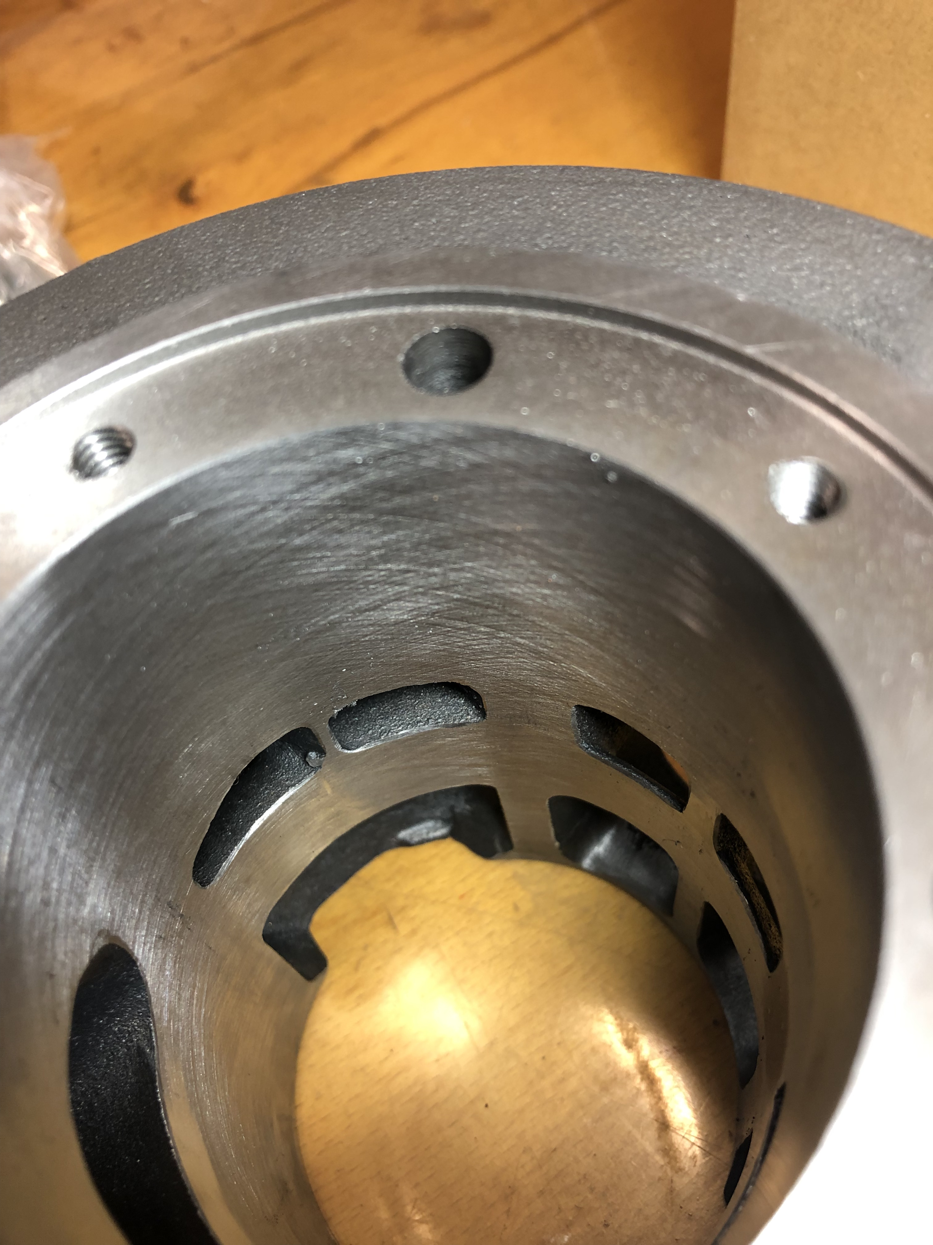

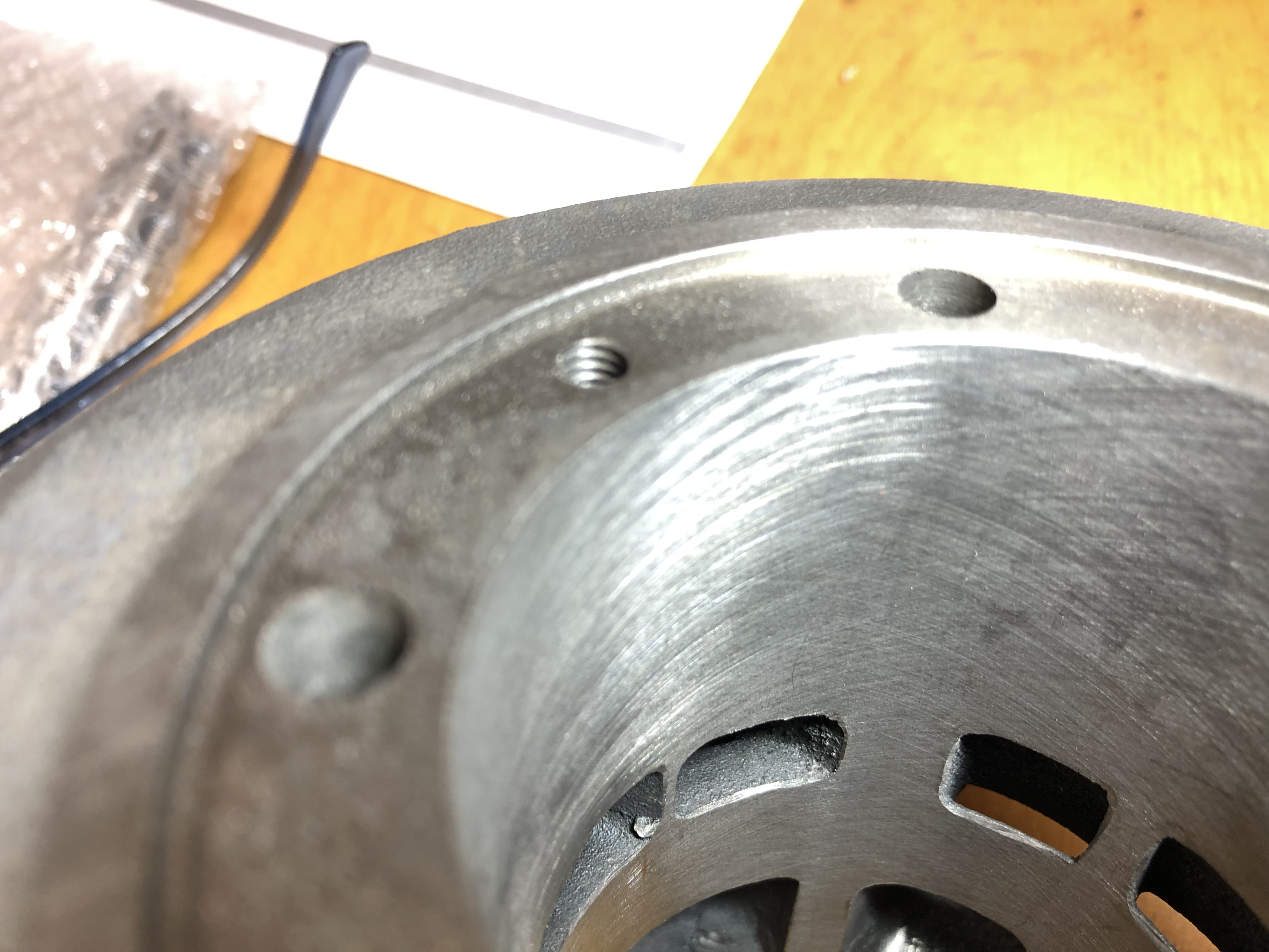

    Es gibt viele Fehlstellen an den Kernen im Guß, ein paar habe ich versucht abzulichten:
    Ich bin mir auch ziemlich sicher, daß wenn die Kanten nicht entgratet wären, daß dadurch ziemlich landwirtschaftliche Fensterkanten zu sehen wären. Man kann das vereinzelt erahnen mit etwas Phantasie. Da war nach dem Guß sicher kein Fenster wie das andere.
    Das sind mir zwar unentgratete, aber sauber abgezeichnete Fenster wie in einem Malossi lieber. Da gibt es in China Gießer, die das besser können. Wobei man in China jede Qualitätsstufe bekommt, ist halt eine Frage des Preises. Gegossen werden die alle in China oder sonst wo in Asien.
    Auch die Oberflächen der Kanäle spricht nicht für vernünftiges Kernmaterial.
    Laut seiner Aussage kommt der Zylinder aus der gleichen Fabrik wie Zylinder eines anderen Inverkehrbringer, ich meine er hat VMC oder Italkast erwähnt im GSF.

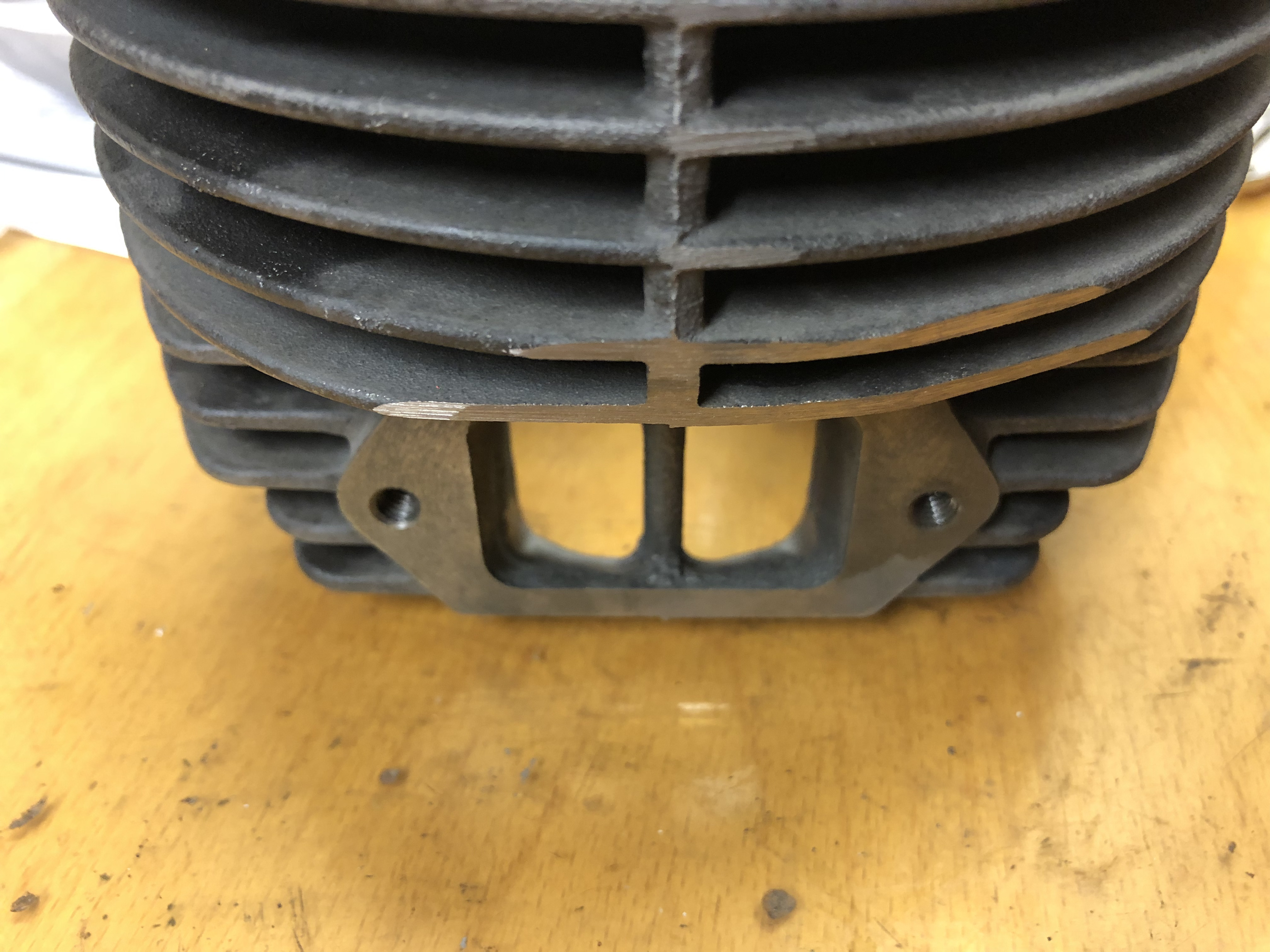

    Aber es noch nicht alles, was den Guß angeht. An mehreren Stellen ist die Oberfläche nicht nur sehr rauh, sondern hat auch eine andere Farbe. Auch das kenne ich nicht von anderen Zylindern.
    Es sieht so aus, als ob da noch Formsand in den Kanälen hängt. Ob es das ist oder nur Zunder auf der schlechten Oberfläche, ich weiß es nicht. Aber auch das wurde im GSF ganz vorsichtig angemahnt.
    Ich bin mir nicht sicher, ob ich das ignorieren soll. Wenn man dran kratzt, bröselt jetzt nichts weg, aber man hat unweigerlich das Bedürfnis, die Kanäle mit Korund zu strahlen. Wie ich das anstellen soll mit einer geeigneten Laufbahnabdeckung, weiß ich noch nicht.

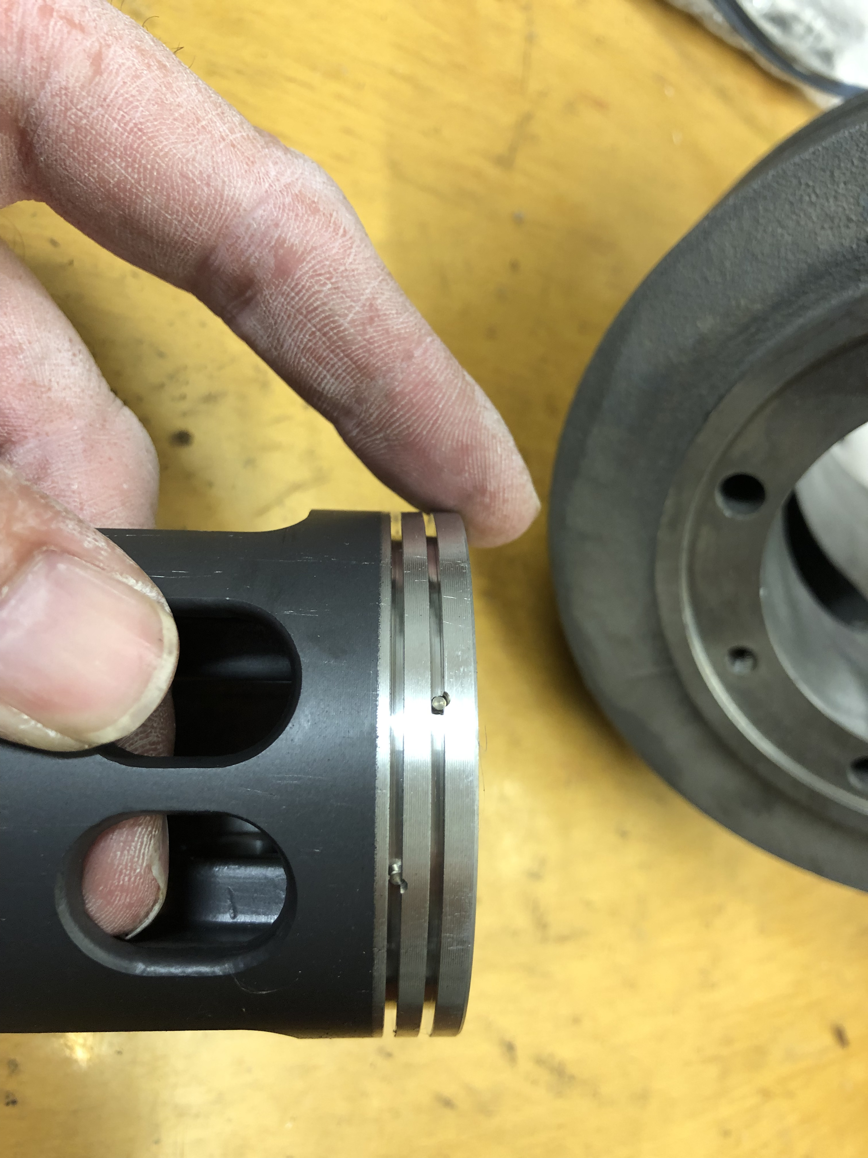

    Am Anfang waren die Ringstöße wohl versetzt angeordnet genau in der Mitte der Boostportfenster, später lagen sie übereinander auf dem Steg. Meiner hier ist so wie die ersten. Ob er das zurück geändert hat oder ich einen alten bekommen habe, weiß ich nicht:

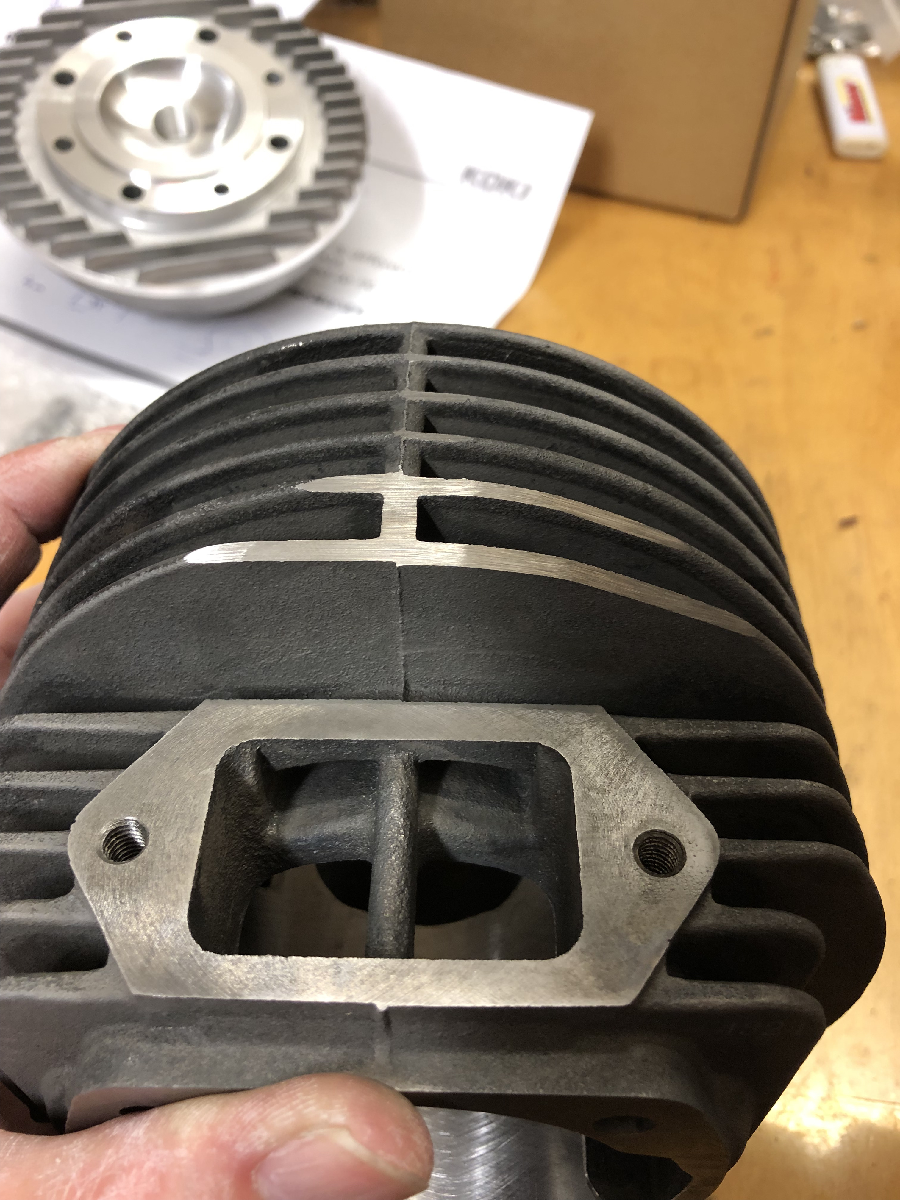

    Nur ein Schönheitsfehler sind die lustlos und asymetrisch angeschliffenen Kühlrippen außen, ich vermute mal ein Kaschieren eines Gußfehlers.

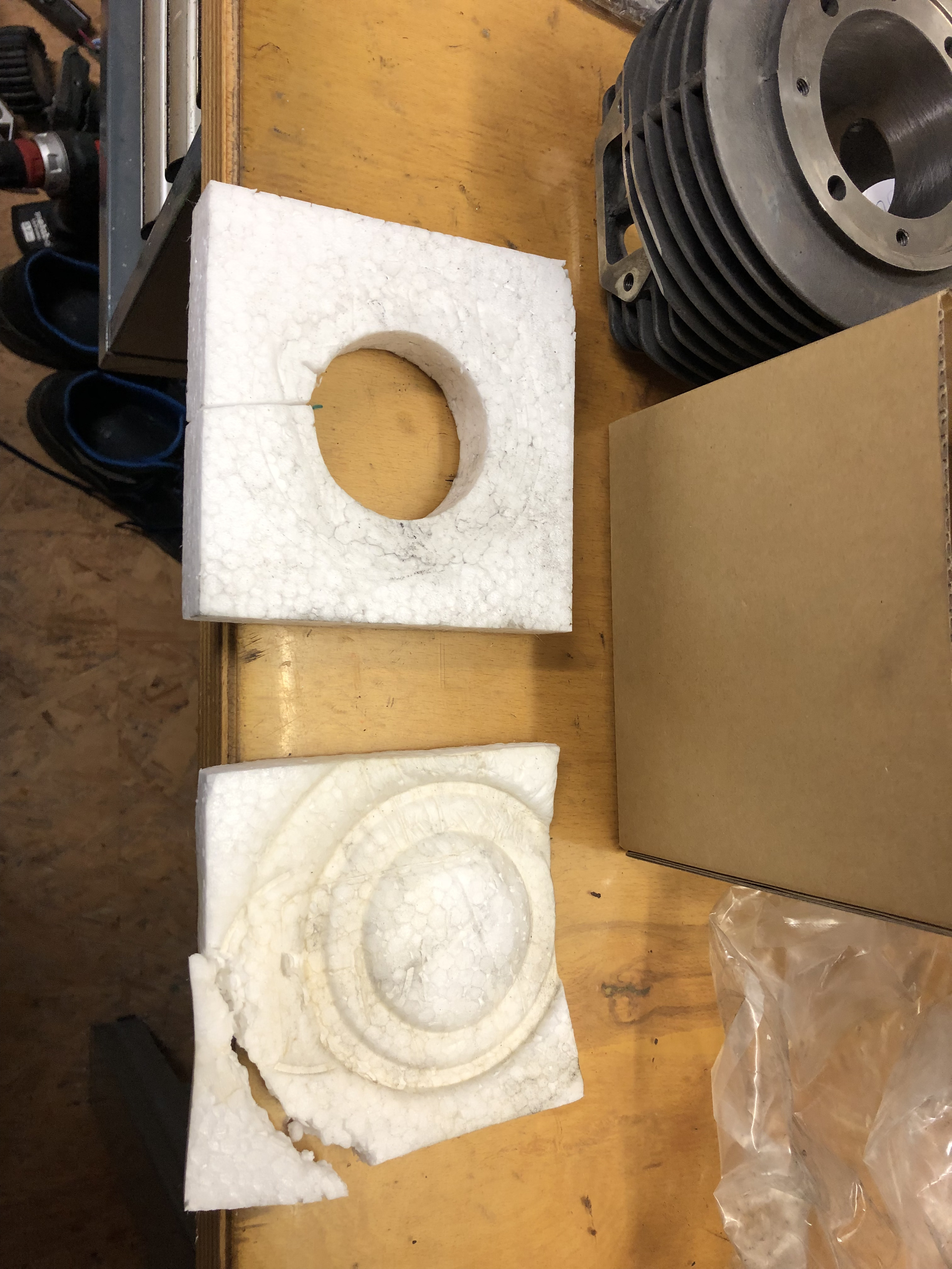

    Zum Schluß noch die Verpackung. Im GSF hat einer eine angebrochene Kühlrippe beklagt, bei der Verpackung überrascht mich das nicht. Auch das kennt man anders. Die Kleinteile habe ich jetzt einfach wieder in den Karton geworfen, ich weiß nicht mal mehr, wie genau das alles angeordnet waren, aber das einzige Polster in der Schachtel waren die beiden Styroporstücke mit ca 2 cm Stärke:
    Der gesamte Zylinder war dünn innen und außen paniert mit Schleifmehl gebunden in chinesischem Korrosionsschutzmittel.

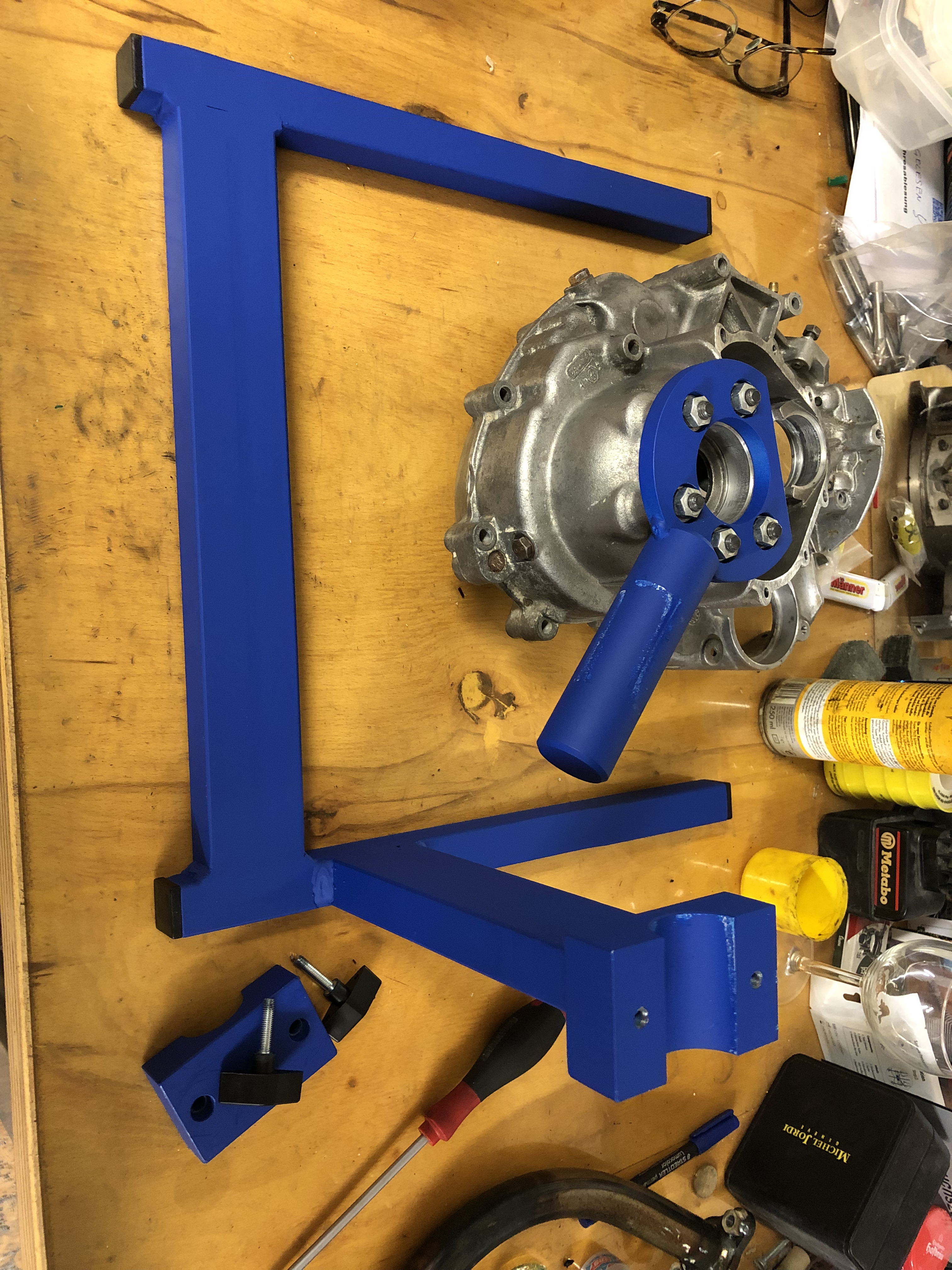

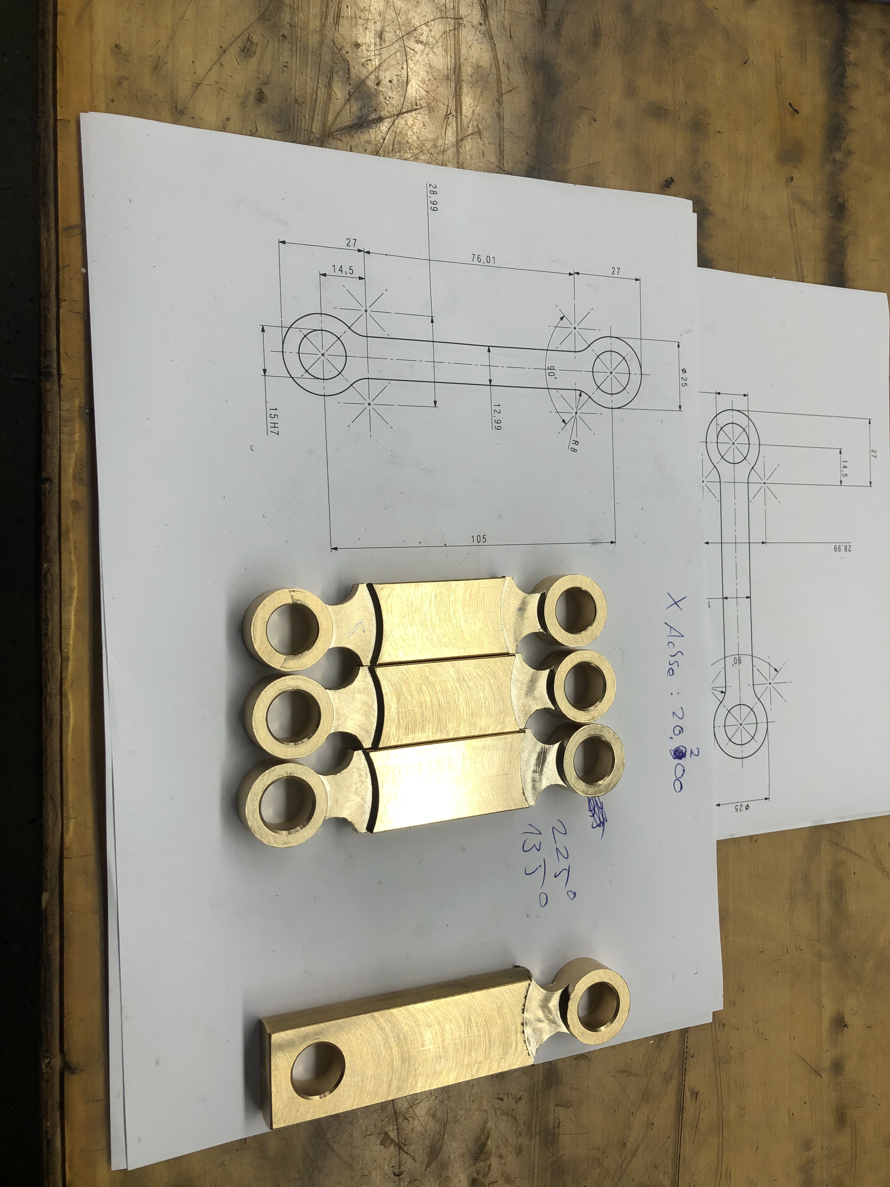

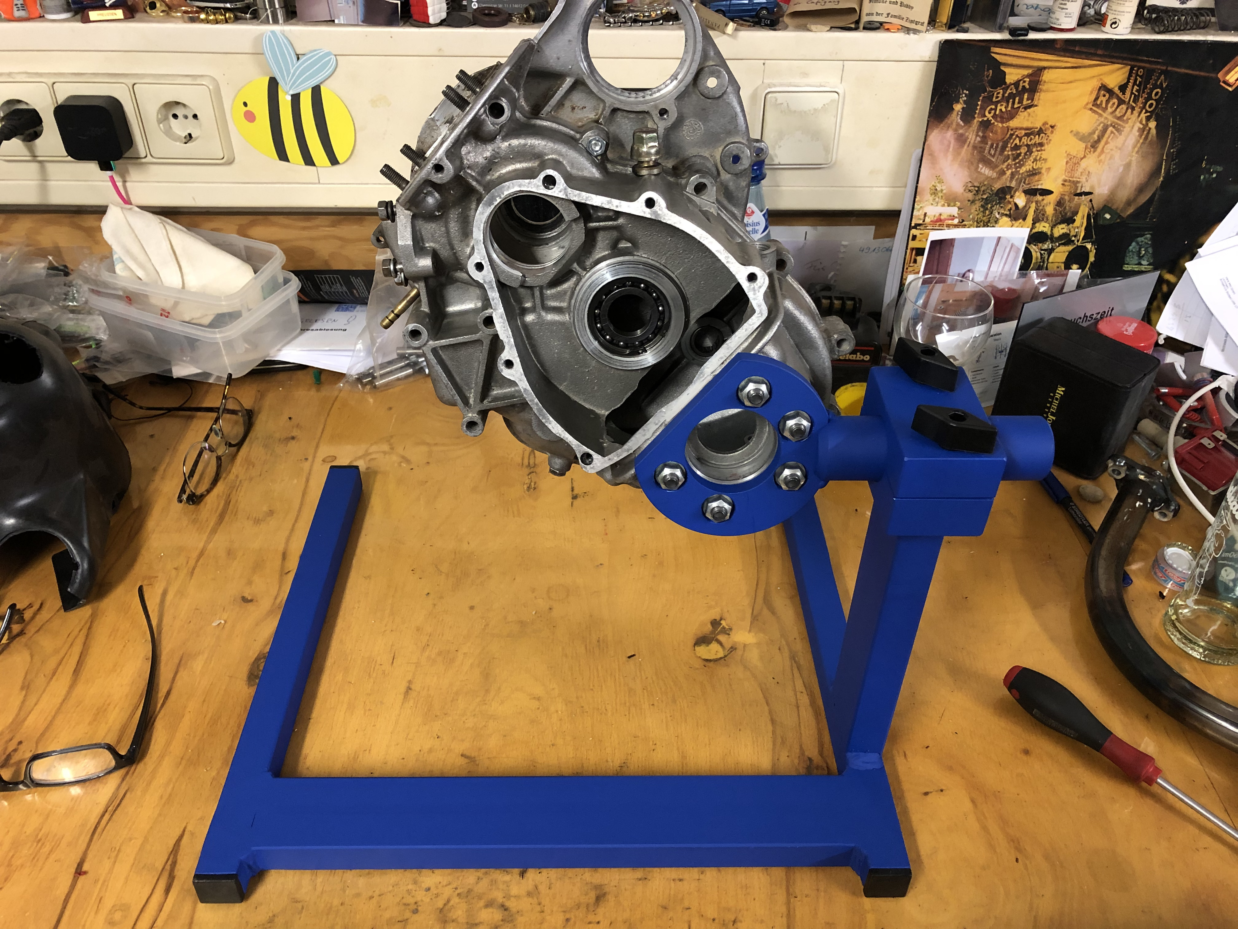

  • Hallo liebe Kollegen,

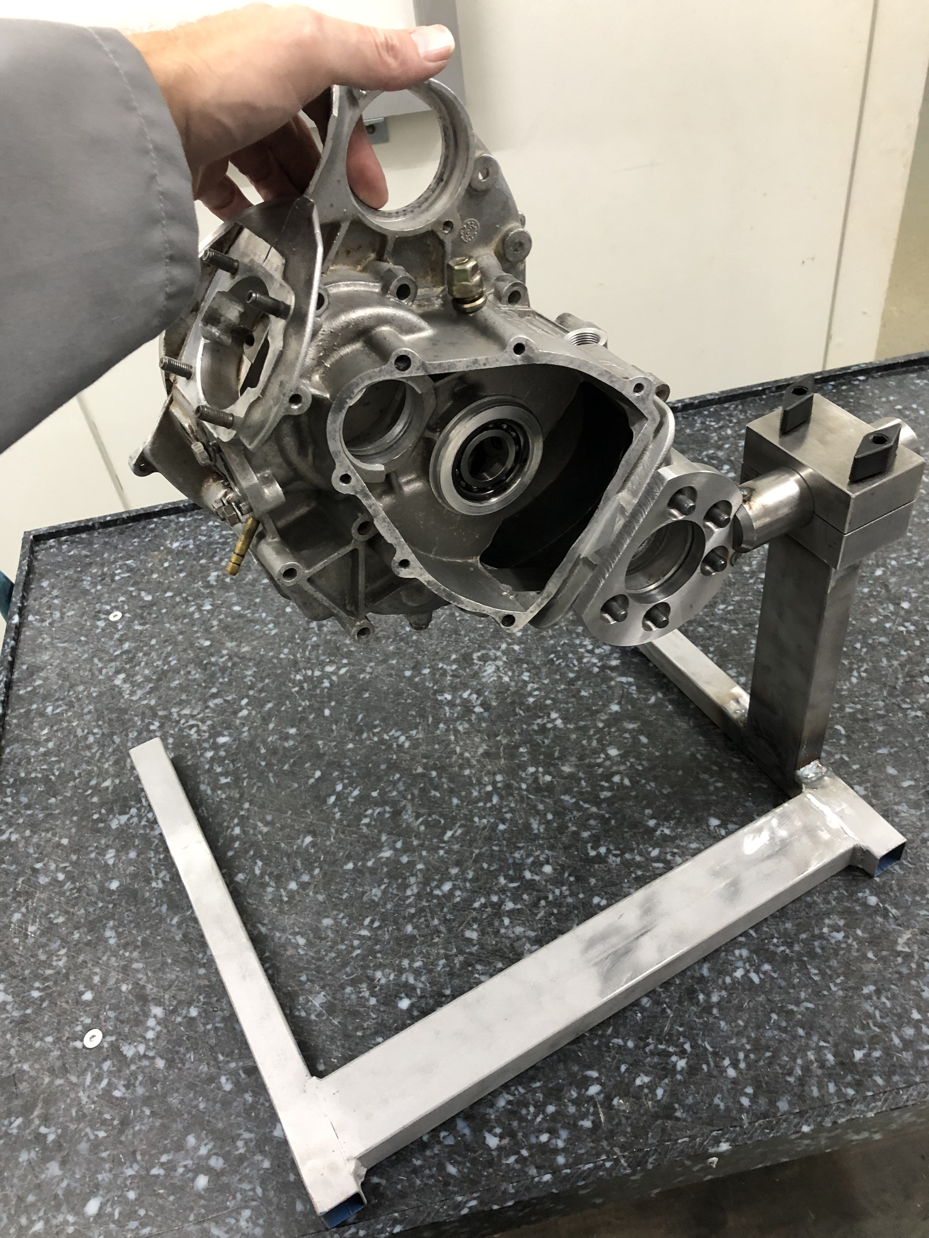

    heute hat der Lehrling wieder weiter üben dürfen...klatschen-)

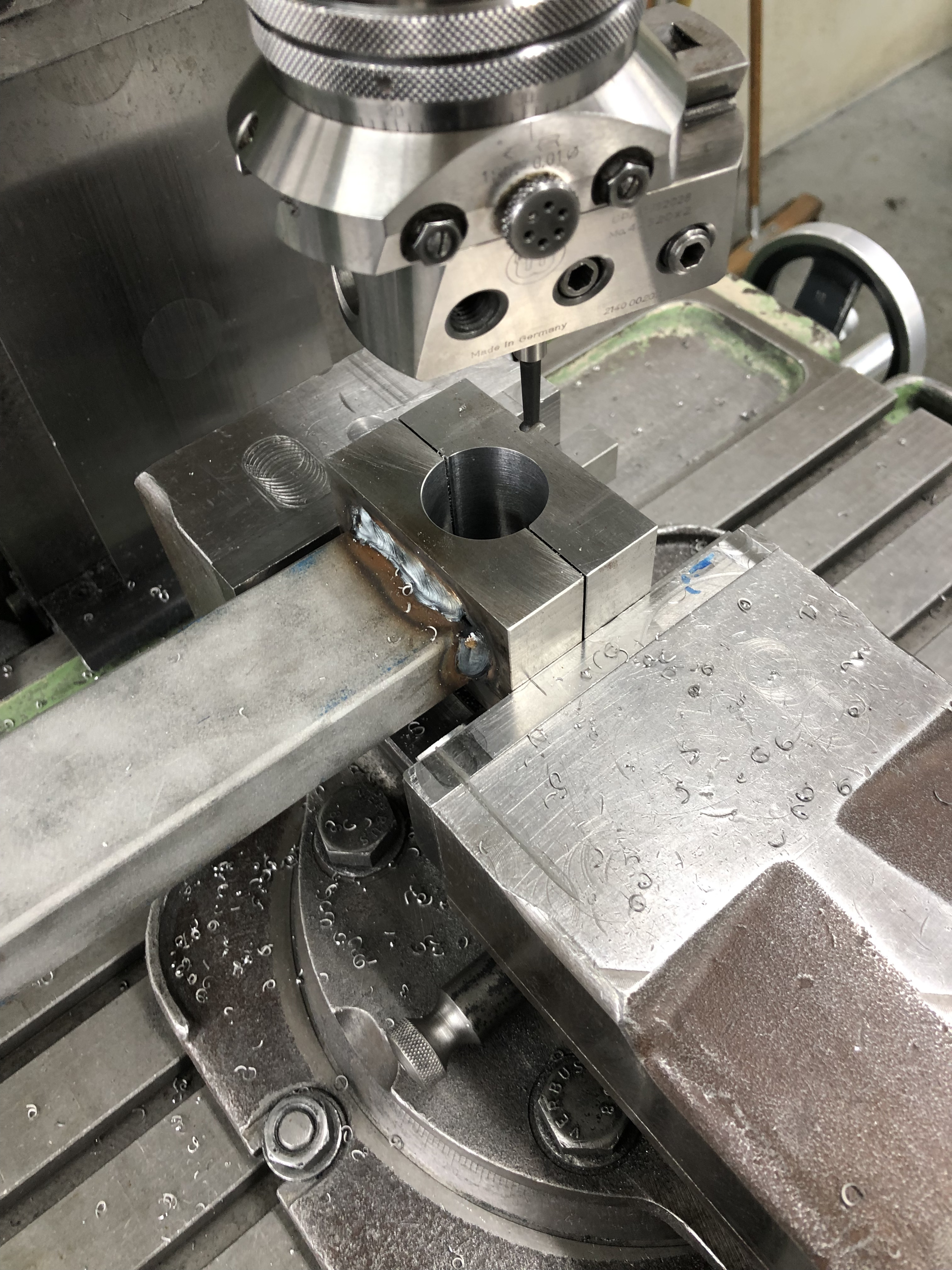

    Es war der Ausdrehkopf dran. Das sind die beiden Klemmbacken für die Aufnahme des Motorgehäuses. Das Vierkantrohr hatte ich letzte Woche abends noch angeschweißt (nicht lachen, ich bin zu blöd für unser Schweißgerät im Geschäft, ich werde mit dem Prügel nicht warm, wenn ich da nur all halbes Jahr mal kurz ran gehe...).
    Ich wollte den unteren Backen vor dem Ausspindeln der Passung schweißen, damit die Passung sich nicht verzieht:
    Der Junge hat noch einen Bolzen dazu gedreht und eine Nut auf dem Teilapparat eingefräst, dann konnte ich den Flansch heute Abend anschweißen.
    Da die Gewinde an dieser Stelle bei der Ape Feingewinde sind und die Muttern zuhause sind, konnte ich das Motorgehäuse nur halten. Es ist jetzt ungefähr mittig über dem abgeänderten Ständer.
    Noch gestrahlt und dann grundiert, die Teile hängen in der Lackierkabine. Morgen suche ich mir eine schöne Farbe raus, die noch übrig ist und dann wäre der Ständer fertig:
    Eigentlich total simpel, aber im Gegensatz zu dem Ständer in dem Youtube-Video, der mich auf die Idee gebracht hat, kann ich den Motor durch Lösen der Flügelschrauben drehen.
    Jeder, der mal einen Apemotor zerlegt oder zusammengebaut hat, weiß daß dieser Ständer eine Erleichterung ist. Zu kaufen gibt es sowas nirgends, zumindest habe ich es noch nie gesehen.

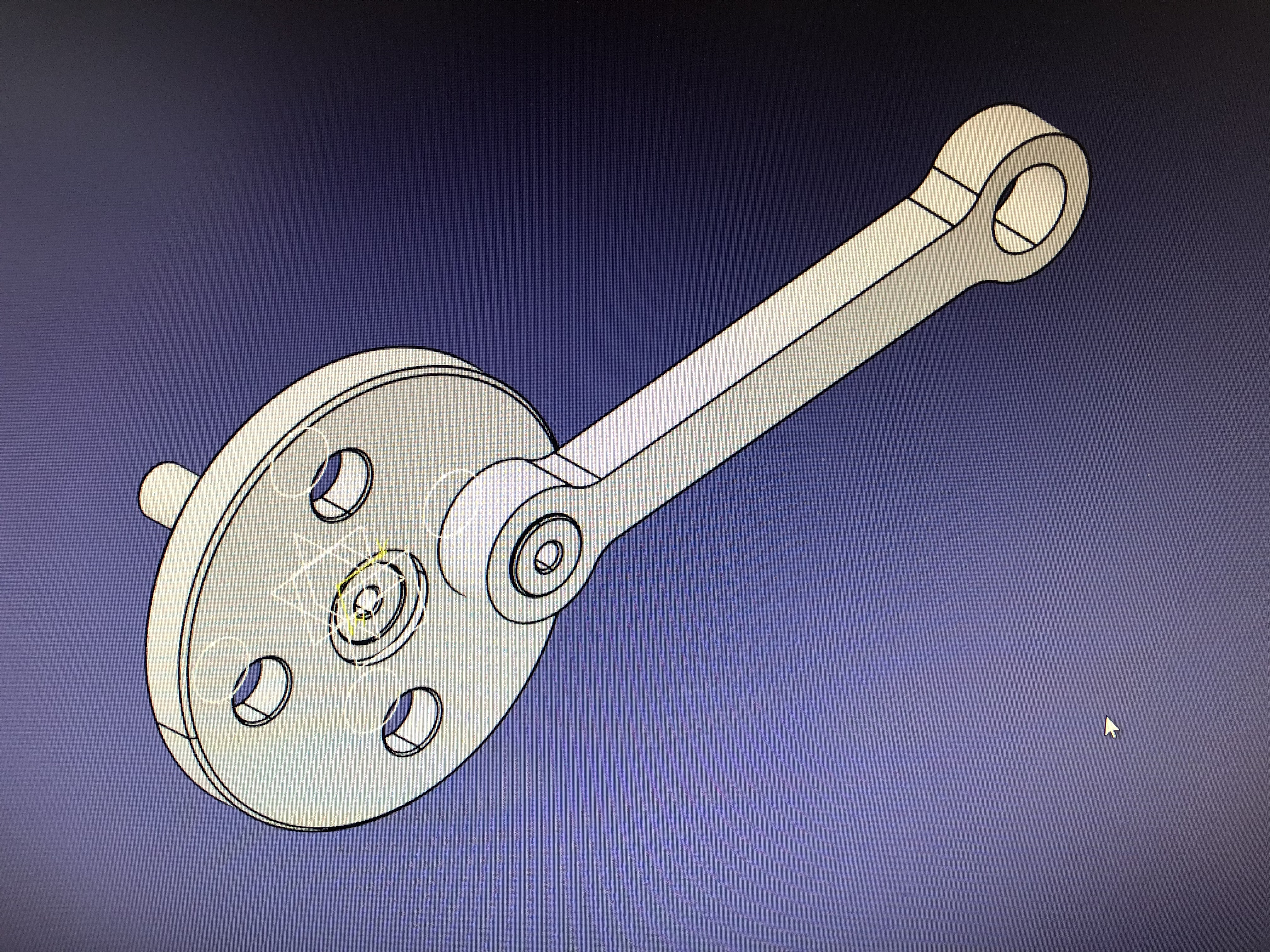

    Da der Lehrling sich ganz gut anstellt und Spaß am Fräsen hat, habe ich die vergangenen Tage mal dieses Qualitätsprodukt in den Rechner geklopft und einen Deckel für den Flatterventilanschluß kreiert. Gewint keinen Schönheitspreis, aber lustiger als der schnöde VA-Deckel von Egig für 10 Euro...
    Dann kann der junge Mann sich wieder am Teilapparat austoben.
    Morgen hat er Berufsschule, das Ding druckt gerade in ABS zum Testen, ob ich mich nicht vermalt habe im CAD und wie es aussieht.
    Wenn es paßt, kann er sich eine Frässtrategie ausdenken, wie er das macht...:)
    Morgen gibt es hoffentlich ein Bild vom fertige Montageständer, der mir jetzt schon sehr gefällt.
    Gruß Paddy.

    Heute habe ich den Zylinder dann nochmal unter Vergrößerung angeschaut. Außen zwischen den Kühlrippen sind auch an mehreren Stellen so Rückstände von Formsand.
    Unter der Vergrößerung wird eine Gemisch aus kristallinen Sandkörnern und irgendwie Schlacke oder so sichtbar, darunter ist es porös.
    Ich habe Erich daraufhin mal angeschrieben, ob er einen Tip hat, wie das zu entfernen sei.
    Nachdem er mir den Hinweis gegeben hat, daß ich es mit einem abgewinkelten Fräser rausfräsen soll aus den Kanälen, habe ich ihm gerade höflich geschrieben, daß ich den Zylinder wieder zurück geben und von meinem Rücktrittsrecht Gebrauch machen will.
    Ich habe kein Problem damit, einen 300 Euro teuren Zylinder außen mit der Drehbank und Fräsmaschine so umzuarbeiten, daß er paßt. Wenn dabei etwas schief geht, habe ich halt Pech gehabt.
    Aber ich bearbeite keinen Zylinder an Stellen, bei denen ich Rückstände wegen schlechter Verarbeitung beseitigen muß, nur damit er überhaupt mal aus meiner Sicht einsatzfähig ist.
    Ich rede nicht von Kanten entgraten der Kanäle, sondern von festgebackenen Sandnestern in den Kanälen, von denen ich nicht weiß, wielange sie an Ort und Stellen bleiben.
    Ich will auch keinen neuen, weil ich davon ausgehe, daß die Qualität einfach so ist wie sie ist. Im GSF haben das ja auch welche mokiert.

    So, meine Spannplatte für die Fräsmaschine hat nun auch eine Adapterplatte bekommen, damit ich neben der großen Hälfte auch die Kleine spannen kann:
    Alles zum Wechseln und mit leichtem Spiel, damit das Gehäuse final auf der Fräsmaschine ausgerichtet werden kann.
    Wenn es der Malossi wird, werde ich die Spannplatte unter Umständen nicht brauchen. Ich bin mir nicht sicher, ob da die Dichtlippe des Polrads nicht stehen bleiben kann, ich weiß es aber nicht. Wir werden sehen.
    Den Montageständer habe ich fertig lackiert und er hat fast die gleiche Farbe bekommen wie meine Ape:
    Tja, aber ich hätte den Bolzen und den Spanndurchmesser in den Backen abkleben sollen. Jetzt ist da je zweimal Grundierung und Lack drauf und es klemmt...
    Ich gebe dem Lehrling eine gleitende Passung vor und klatsche dann vier Schichten Lack drauf, ich Depp...lmao
    Naja, ich schmiergel den Bereich wieder ab und dann ist der Motor schön dreh- und arretierbar.

  • Aber es ist schon so, daß jedes Setup, das eine Smallframe in Bereiche bringt, die einen ein schlechtes Gewissen machen und man sich als Outlaw fühlt, die Keksdose gerade mal so in Bereiche bringt, damit man keine Spinnweben hinter sich her zieht... lmao
    Das war etwa das Gefühl...
    Die Teile machen halt immer einen eher etwas behäbigen Eindruck. Ich denke die Übersetzung war seinerzeit sehr kurz und ich habe keine Ahnung welcher Pott drunter war.
    Noch spannender ist: Im Nachbardorf steht eine APE die wirklich interessant aussieht. Ich muss wirklich mal nachfragen...
  • So,
    Rückgabe ist geklärt, der Zylinder geht fein säuberlich verpackt zurück nach Südtirol.
    Da der Lehrling so Spaß hat an etwas anderen Übungsstücken als in der Lehrwerkstatt und gerne an der Fräsmaschine und Drehbank etwas lernen will, habe ich heute Abend mal Quick and Dirty was entworfen, was ich schon immer gerne gehabt hätte.
    Einen Kurbelwellendummy zum Spielen. Schon als ich plante, der Ape anstatt dem DR 130 etwas mehr Dampf zu verpassen, dachte ich ja schon an den Malossi 136 und ggf. über leichte Änderungen mit Hub und Zylinderposition nach, um dir mir am Besten erscheinenden Steuerzeiten zu realisieren und eventuell im Hubraum noch etwas drauf zu packen, ging mir das nicht aus dem Kopf.
    Nicht bei jedem Zylinder stehen die originalen Steuerzeiten dabei und deshalb kann man es nicht nur rein im CAD simulieren.
    Wenn die Steuerzeiten bekannt sind, reichen diese Angaben zusammen mit dem Hub und der Pleuellänge und man kann ein Dreieck aufspannen und daran rumzupfen.
    Hat man die originalen Steuerzeiten nicht, geht es nur über Hardware. Und dann wäre es natürlich nett, wenn man verschiedene Szenarien ebenfalls in Hardware durchspielen kann.
    Ergo habe ich mir ein paar Übungsstücke ausgedacht:
    Das wird quasi eine einseitige Kurbelwelle mit nur einer Kurbelwange. Um spielen zu können, macht er mir jetzt 3 verschieden Pleuel (97, 100, 105). Die vier Bohrungen in der Alu-Wange stehen für 51, 52, 53, 54 Hub.
    Durch Umschrauben des Kurbelzapfens kann ich verschiedene Hübe simulieren, ebenso durch wechseln des Pleueldummies die entsprechenden Pleuellängen.
    Zu 51 Hub und 97 Pleuellänge brauche ich nix sagen, die 52 Hub habe ich bei Sinalco entdeckt, den 53er Hub und die Längen 100 und 105 bei DRT und die 54 halt mal so, weil noch Platz ist, obwohl ich bisher keine Kurbelwelle mit Drehschieber und 54 gefunden habe.
    Der Lagerzapfen auf dem Bild ist für die Kulu-Seite, einen für die Polradseite mach ich auch noch, dann bin ich offen, wird ja alles zum Wechseln.

  • Möchte Dir da keinesfalls reinreden, aber die 4 VMC die ich bisher verbaut habe (alles Stelvio 177/187 in der Version 1.0) machen nichts, außer sauber funktionieren bei ordentlich Leistung. Die waren auch sauber verarbeitet und sind alle aus der Packung mit minimal entgraten verbaut. Da hab ich bei anderen Herstellern auch schon andere Dinge gesehen.
    Das ist aber alles LF Erfahrung.
    Aber da ich weiß, wie preiswerte Dinge QM seitig behandelt sind, und meine 4 Gutteile statistisch nichts rausholen, soll das nur ein Einwurf sein.
  • Gut, der Stelvio ist ja Aluminium, wenn ich das richtig sehe. Mag sein, daß der asiatische Gießer das besser im Griff hat. Das kann man nicht vergleichen.
    Ich mußte gestern lachen, als ich auf der Suche nach dem VMC GS gesucht habe und über das gestolpert bin:
    https://www.germanscooterforum.de/topic/491287-vmc-gs-r-58-60-was-kann-der/page/3/
    Einfach runter scrollen, da hat einer diesen VMC, auf dem der 170er aus meiner Sicht basiert, mal abgelichtet.
    Es ist exakt die gleiche Qualitätsstufe und die Kanalkanten sehen so aus, wie ich vermutet habe, daß sie aussehen würden, wenn nicht inverkehrbringerseitig da mit einem Schleifer beigegangen wäre.
    VMC läßt es halt so, wie es ist..
    Wenn der Gießer keinen einigermaßen fransenfreien Übergang zwischen den Kernen der Bohrung und der Kanäle hinbekommt, dann ist das echt nicht mein Anspruch. Da spielt es für mich auch keine Rolle mehr, ob so ein Ding günstig ist oder nicht.
    Aber zumindest hat mal keiner über Formsandreste beim gemeckert wie in dem anderen, 160 Seiten langem Beitrag über den 170er.
    Es ist eigentlich schade, weil dieser Zylinder vom VMC vom Konzept her ja nicht schlecht ist und keinen Anschluß für ein Flatterventil hat. Gußeisen, große Bohrung und eine Pleuellänge und somit Kurbelwelle von der Stange von mehreren Anbietern.
    Den gibt es mit verschiedenen Bohrungen und auch verschiedenen Steuerzeiten, wenn ich das richtig kapiert habe.
    Aber für so etwas würde ich mein Motorgehäuse nicht ausspindeln, da ist mir das Gehäuse zu schade...

    Tja, der Lehrling kämpft auf zwei konventionellen Fräsmaschinen mit den verschiedenen Pleuel-Dummys...:)
    Das Bild ist vom Freitag, er ist heute schon weiter:
    Oben und unten 15er Bohrung in Anlehnung an den Malossi und die anderen großen Zylinder und ihren 15er Kolbenbolzen.
    Unten kommt als Kurbelzapfen halt ein wechselbarer Zapfen mit ebenfalls 15 mm Durchmesser.
    Der Kurbelwellendummy soll ja dazu dienen, mit den Steuerzeiten etwas zu spielen durch Unterlegen, wenn der Zylinder da ist und noch keine Kurbelwelle bestellt.
    Heute Abend habe ich meine Lagerdummys fertig gemacht (tatsächlich selber, beim Drehen hat der Lehrling noch Luft nach oben...):
    Ich hatte ja mir mal früher ein paar aus Kunststoff gemacht, das war aber etwas Kacke. Die ersten waren aus Polyamid, das ändert den Durchmesser mit der Luftfeuchtigkeit. Die zweiten aus Delrin.
    Ich habe mittlerweile einen ganzen Karton voll damit, aber eigentlich wollte ich die schon längst mal nachhaltig aus Messing.
    Das habe ich auf dem Youtube-Kanal "Quelli della Rugine" (ich hoffe, ich habe es richtig geschrieben so aus dem Kopf) gesehen. Da hat der Edo so Messingdummys gehabt, das hat mir gefallen.
    Gefertigt habe ich im ersten Schritt die normalen Lager für Limaseite und Kuluseite plus das für die Primär.
    Dann nochmal eines mit 20er Bohrung, falls es eine Welle wird mit 20er Stumpf auf beiden Seiten (die Fabbri ist glaube ich so) und ein 12 breites mit 25er Bohrung für ein ETS-Umrüstlager.
