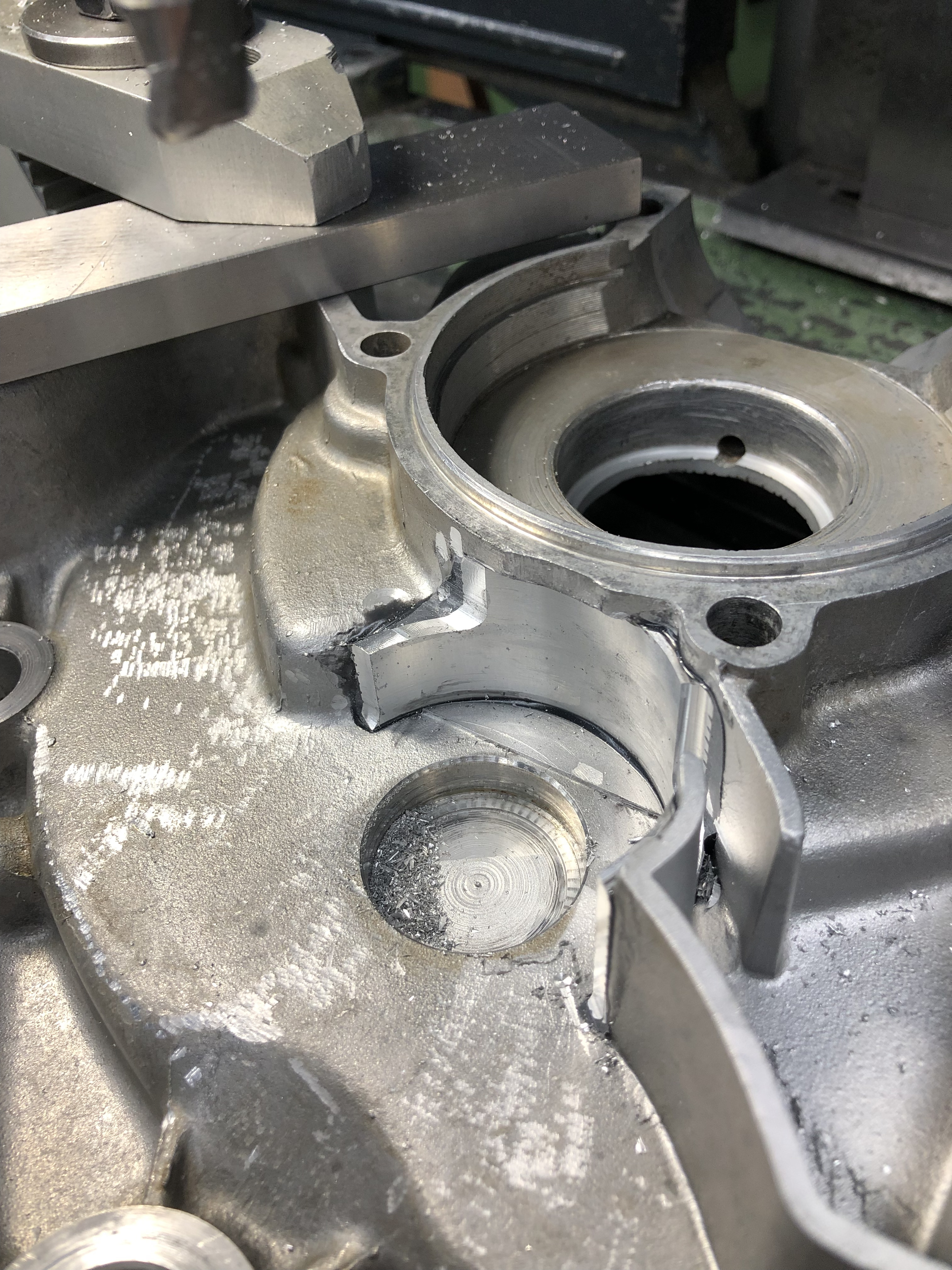

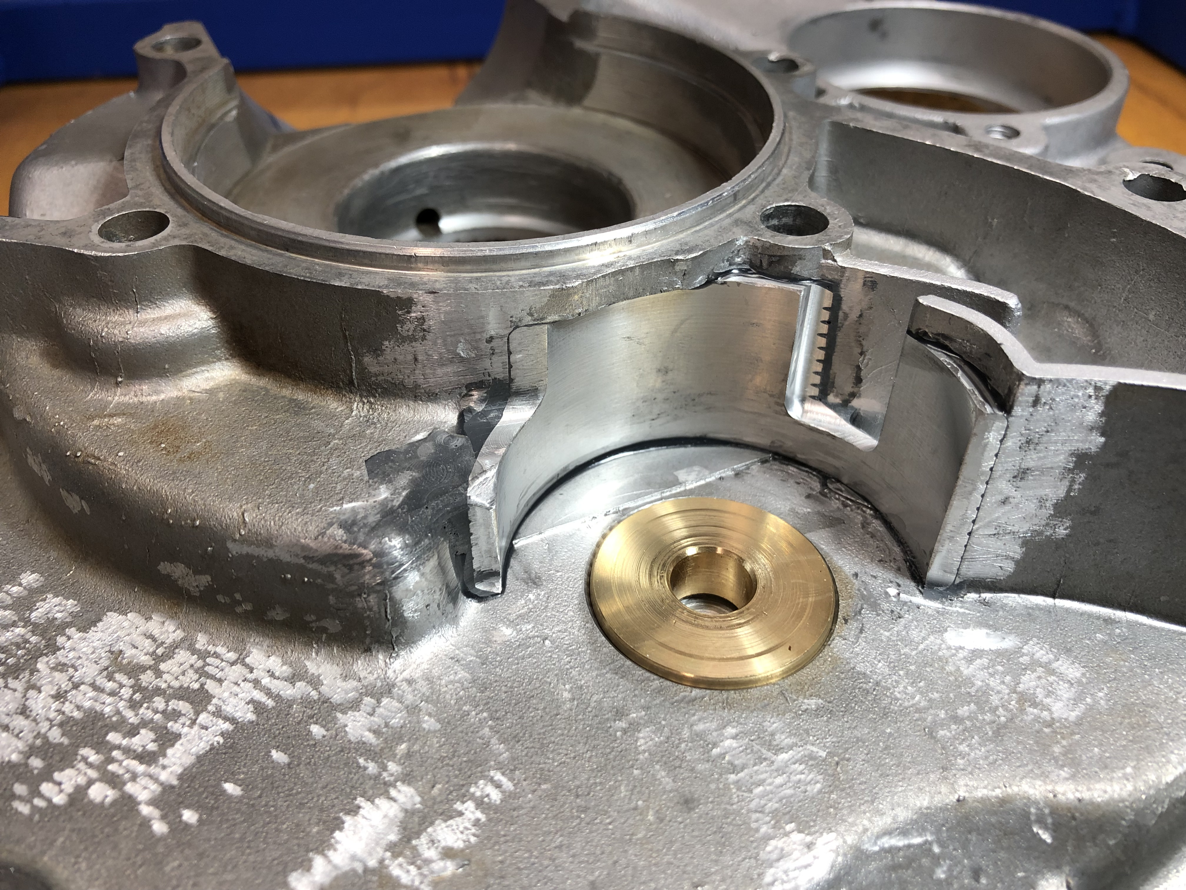

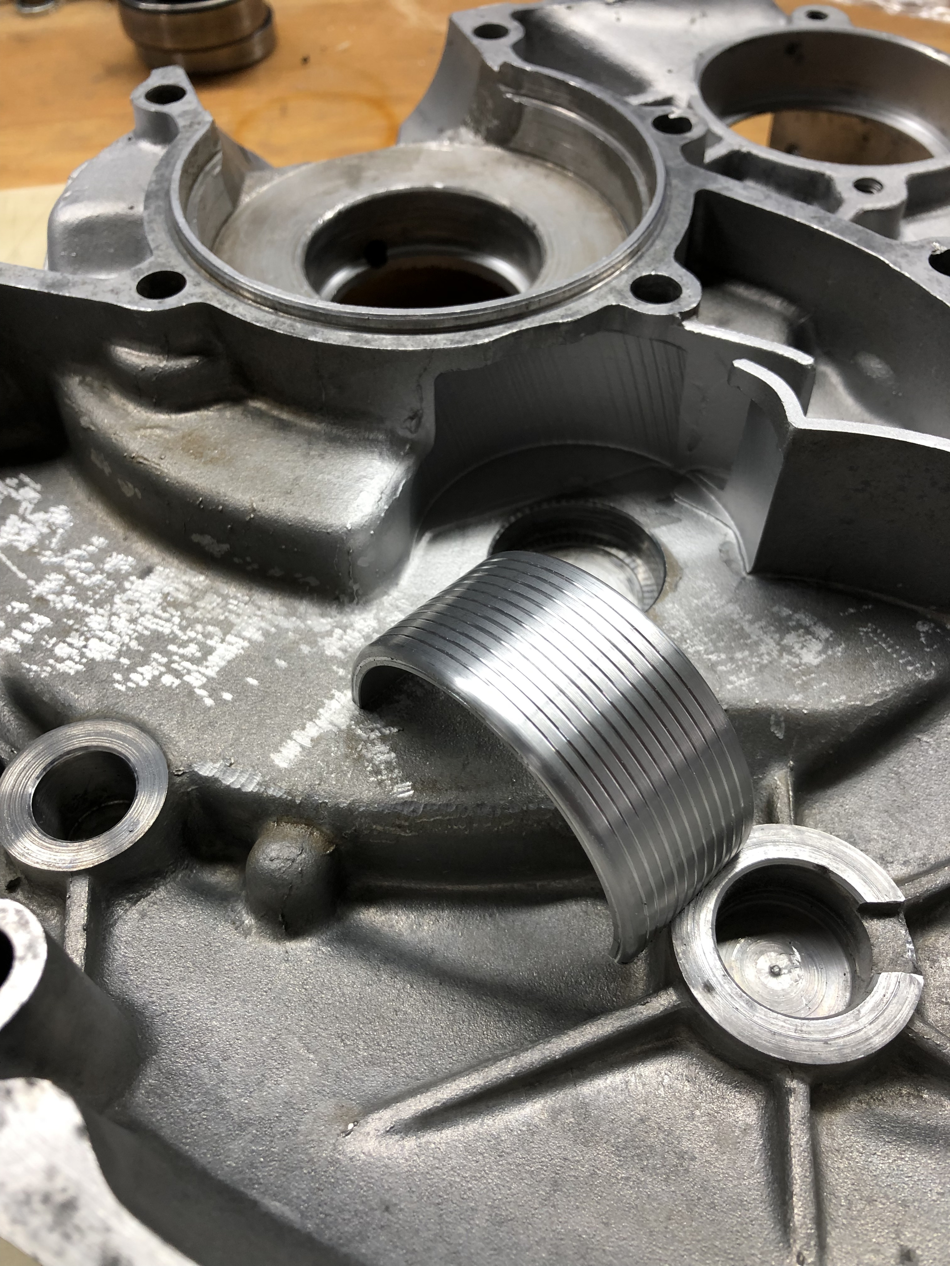

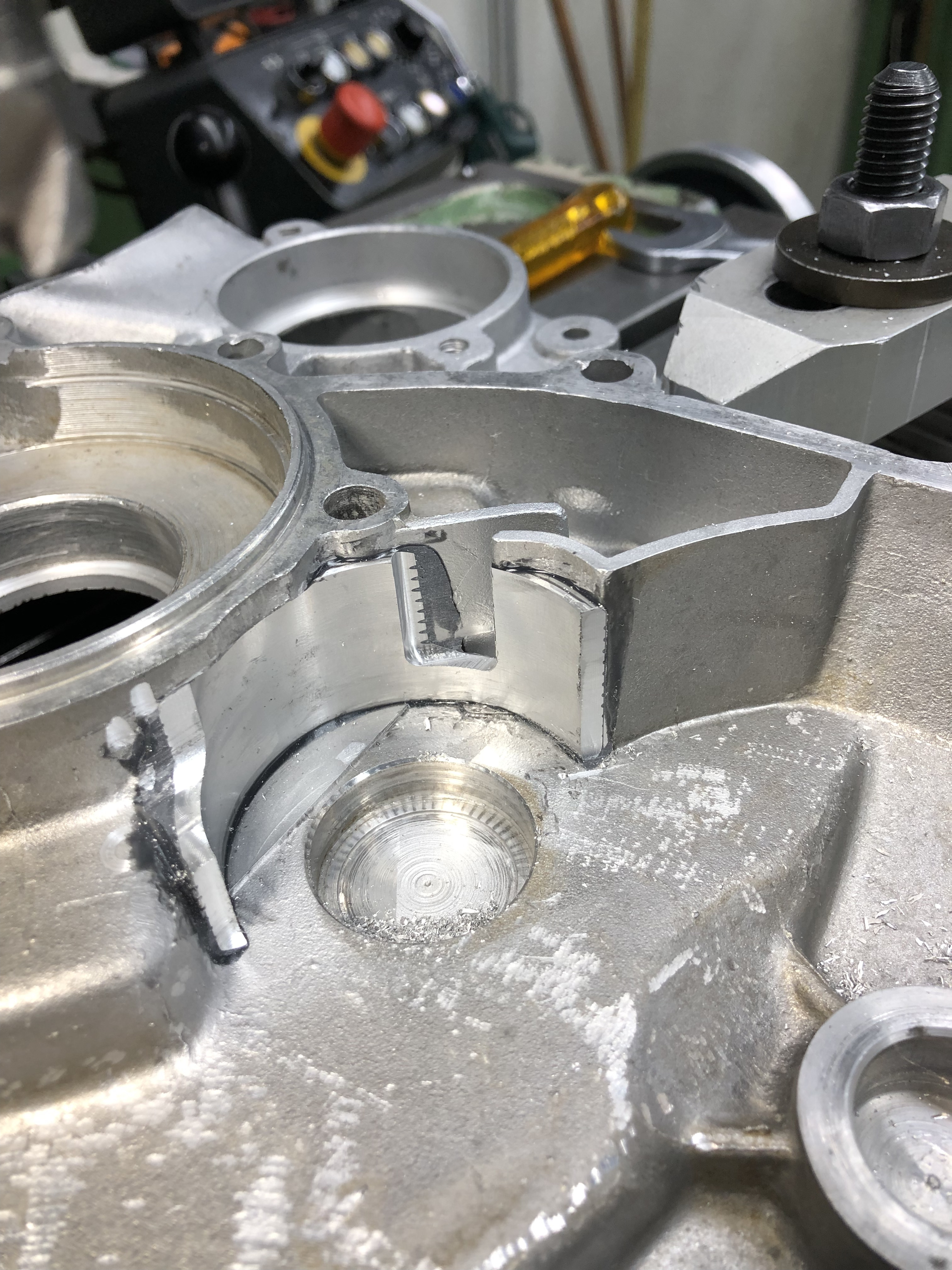

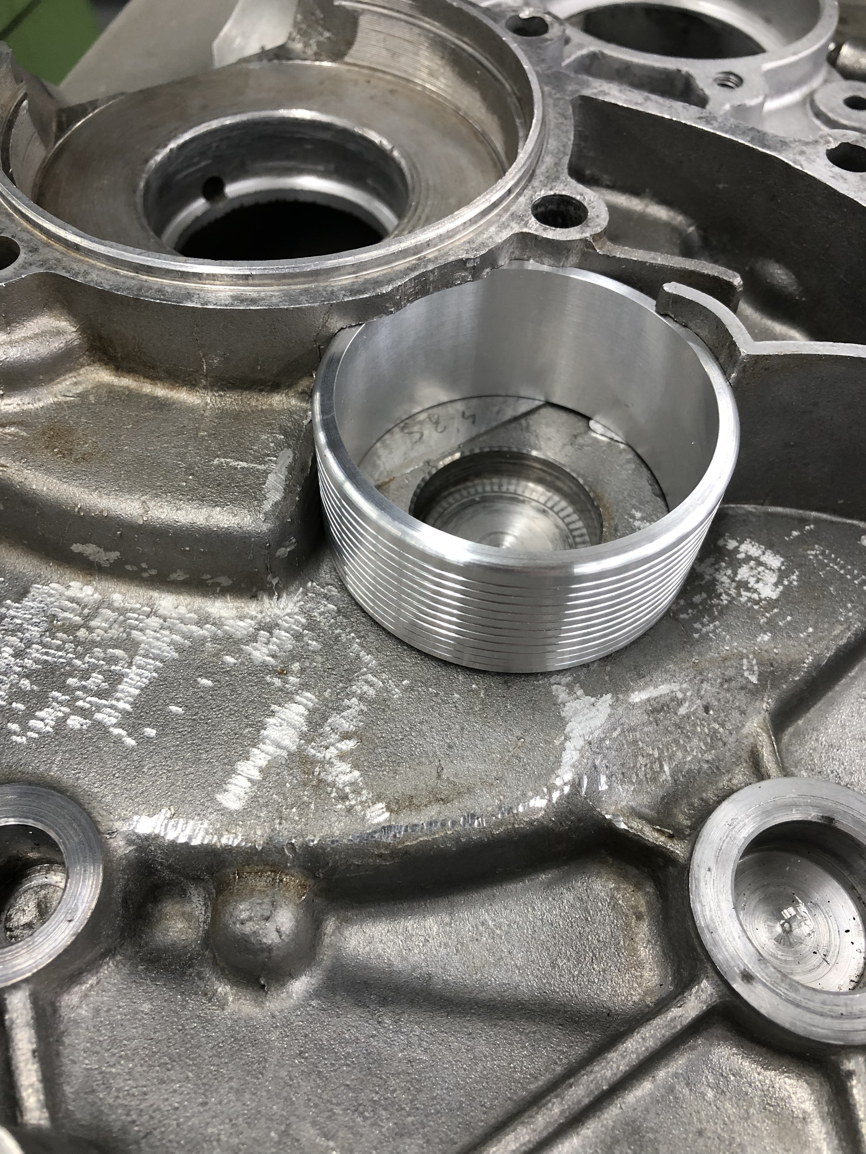

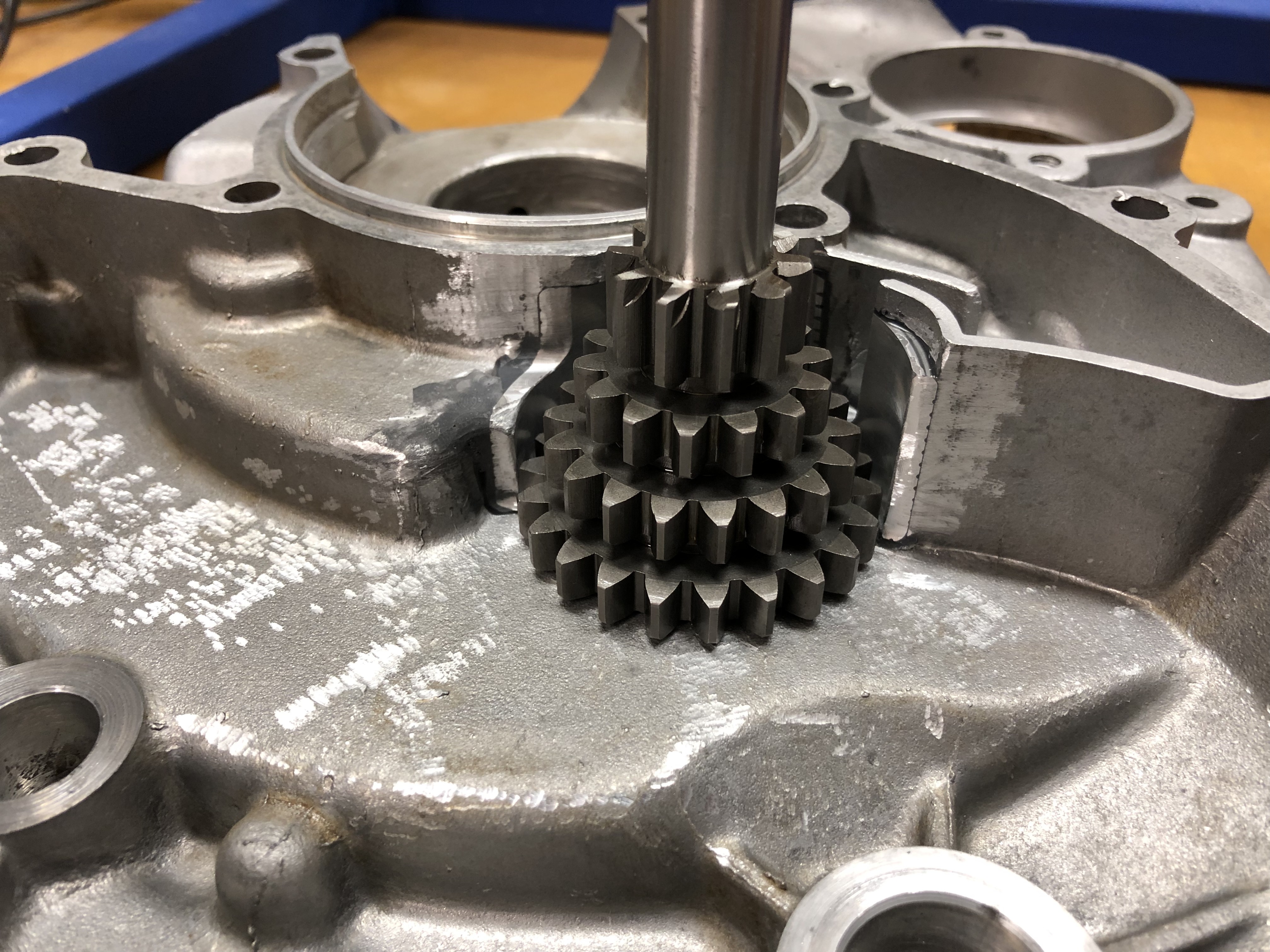

    So, heute ging es weiter.
    Der Paketdienst BRT hatte ja im Tracking schon drin, daß die Fabbri heute kommen soll. Heute war der Status geändert auf "ist unterwegs".
    Macht ja nix, mußte ohnehin noch Vorarbeit leisten. Nachdem ich am Donnerstag und Freitag zuhause war, konnte ich erst heute abend angreifen.
    Mal eine Ring gedreht und sauber eingepaßt. Außen war das Maß 58,3 und die neue PK-Nebenwelle hat als Kopfkreis am 4. Gang ca. 51 mm. Also habe ich den Ring innen auf 52 mm ausgedreht:
    Auf der Fräsmaschine grob halbiert:
    Ich habe, wie man sieht, alle 2 mm eine kleine Nut eingedreht, damit etwas mehr Kleber in der Fuge ist, stirnseitig ebenfalls eine Nut.
    Soweit ganz OK. Dann geklebt und in den Ofen zum Aushärten. Mit einem 4er Kugelfräser dann mal den Kanal zum Entlüftungslabyrinth wieder geöffnet, aber nicht so tief. Damit ist der Ring noch einigermaßen zusammenhängend und ist um die 180 Grad umfaßt radial, axial halt wo es geht. Bei der Klebefuge sollte das halten.
    Letztlich habe ich dann noch mit einem anderen Radiusfräser den Absatz noch gefräst:
    Dann habe ich nochmal mit Klebeband "geschalt", etwas ausgegossen an dem unteren Flügel von dem Absatz, damit man einigermaßen einen Übergang hinfräsen und schleifen kann. Wieder Kleber, wieder Ofen und dann nochmal etwas gefräst:
    Keine Ahnung, ob ihr da überhaupt einen Unterschied seht, aber da war dann noch ein Fräser für einen Außenradius mit dabei.
    Danach noch frei Hand etwas mit dem Druckluftschleifer grob die Übergänge, dann war es fertig zum Testen:
    Bis auf weiteres paßt da jetzt nix mehr anderes rein als eine PK-Nebenwelle, das Ape-Getriebe ist erstmal beerdigt.
    Grob gemessen habe ich jetzt 4,4 mm Wandstärke zum Spindeln.
    Aktuelles Maß ist ja ca. 84. Die Fabbri soll 87 haben, also 88 Spindeln oder so. Also bleiben noch 2,4 mm Wandstärke, mehr als genug.
    Morgen messe ich nochmal so eine Senkung für eine Gehäuseschraube im Bereich der ZGP, da könnte es auch knapp werden, vielleicht muß ich da ja auch noch etwas machen.
    Ansonsten schmiergel ich das noch etwas und gehe kurz mit Glasperlen drüber, dann paßt das.

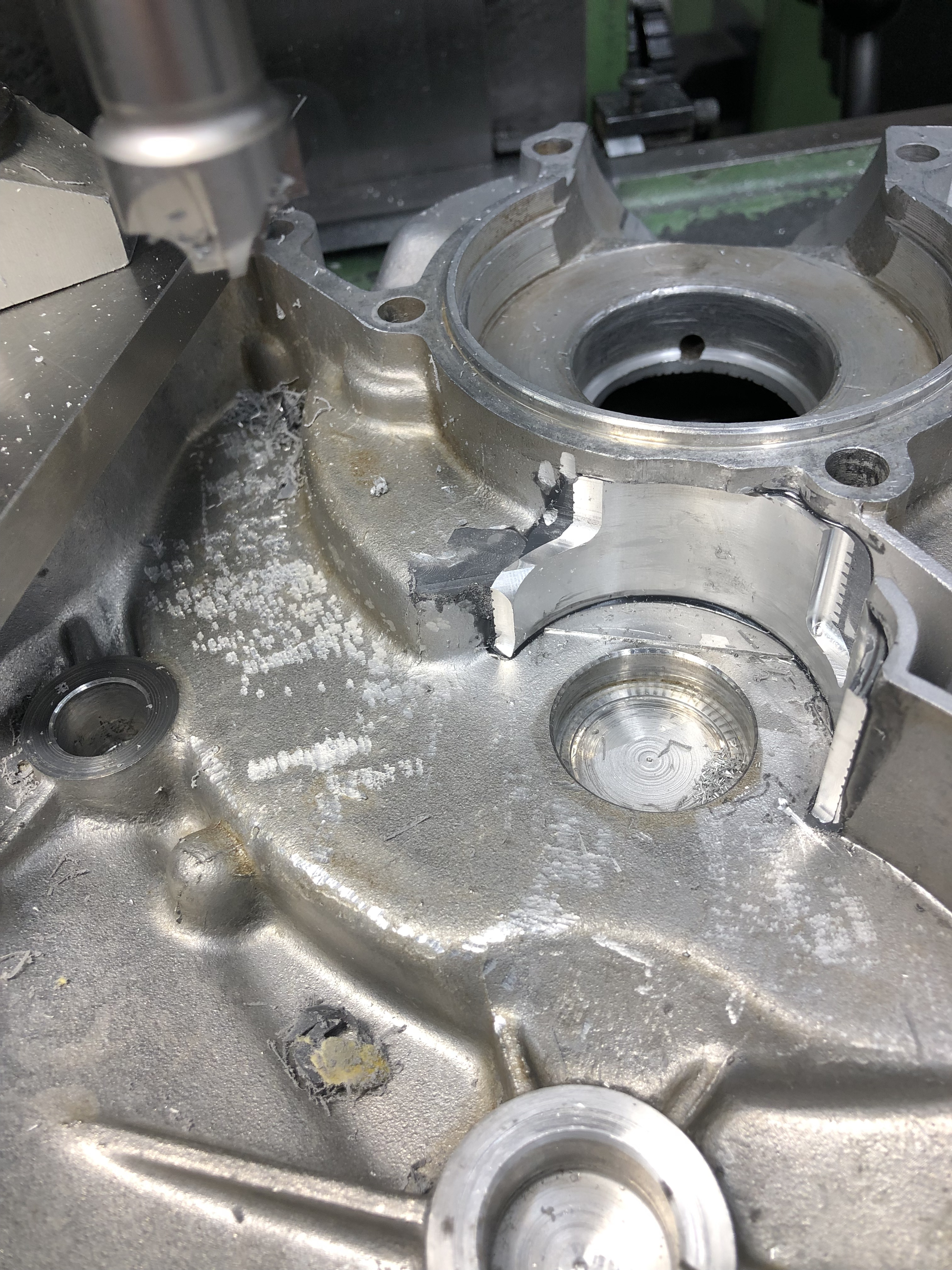

    Aber es gab noch eine Punktlandung. Heutemittag hat Frau Generalleutnant angerufen, die Fabbri ist da...klatschen-)
    Mit dem Päckchen hat jemand Fußball gespielt und man hätte die Welle echt etwas besser verpacken können, aber was soll's. Ich werde sie morgen mal auf Rundlauf prüfen. Frau Generalleutnant hat genug Bilder gemacht zum Beweis.
    Nun zur Welle:
    Endlich habe ich dieses Schmuckstück in meinen Händen, herrlich. Ich habe jetzt schon ein paar neue Kurbelwellen gekauft, nicht viele muß ich zugeben. Eine Mazzucchhelli und der Rest war BGM glaube ich. Aber immer in der Preisklasse bis 200 Euronen. Also das Ding ist von der Machart und der Verarbeitung einfach eine andere Welt. Die Wangen aus dem Vollen gefräst, auch die Taschen, verschiedene Materialien zur Auswuchtung, alles irgendwie eine andere Liga. Gefällt mir als Maschinenbauer.
    Die Wange hat exakt 87 mm, das Pleuel steht knapp 4 Zehntel über.
    Dann mal den Messingdummy mit 17 Innendruchmesser gegen einen mit 20 getauscht in der große Hälfte und mal gesteckt.
    Das geht sich gerade so aus würde der Österreicher in mir sagen. Ich muß morgen mal schauen, ob in der kleinen Hälfte das Pleuel auch noch etwas Platz braucht. Das werden wir sehen. Ich muß erstmal spindeln, damit die Hälften mit der Welle zusammen gehen.
    Dann mal durch den Einlaß angezeichnet:
    Die Steuerwange ist fette 18,0 mm breit. Ich hätte den Einlaß noch einen Millimeter breiter in Richtung Kupplung machen können, aber das laß ich jetzt. Dann paßt das Gehäuse auch weiterhin für 17 mm Standard.
    Wo sie schon so da lag, mal ein Bild vom Einlaßfenster der Steuerwange. Alles mit CNC runtergezeilt:
    Die Welle mal in die kleine Hälfte gesteckt, dann sieht man schon, worauf das ungefähr rausläuft:
    Mit den 88 mm, die ich vorhabe zu spindeln, damit im Radius 5 Zehntel Luft bleiben, wird das wohl auch ein bißchen von der Zentrierrippe nehmen, wir werden sehen.
    Wieder in die große Hälfte und das Pleuel grob gehalten:
    Also zu viel Platz ist das nicht zwischen Pleuel und Gehäuse. Wenn das mal ausgespindelt ist, muß ich das noch etwas genauer anschauen mit montiertem Zylinder jeweils in den Hälften für sich.
    Mit meiner großen Schieblehre konnte ich noch indirekt die Wandstärke zu der Schraubensenkung zündungsseitig messen.
    Wenn ich auf 88 mm ausspindel, bleibt dort noch 1 mm Wandstärke. Also muß ich dort nichts aufdoppeln, sehr gut.
    Also steht dem Ausspindeln morgen nichts im Weg. Mich juckt es total in den Fingern und ich war schon am Überlegen, ob ich zuhause aufspanne heute abend noch, aber im Geschäft hat die Fräsmaschine einen elektrischen Eilgang. Dann ist es deutlich angenehmer, mal kurz zwischendurch den Tisch runter zu fahren, zu messen und ggf. die Welle kurz zu stecken.
    Meine Maho hat zwar Vorschub in Z, aber keinen Eilgang. Ich müßte immer von Hand kurbeln, dazu habe ich keine Lust. Im Geschäft nach Feierabend mache ich das in der halben Zeit.
    Tja, dann schauen wir mal, bin schon gespannt.

    Nach dieser guten Nachricht konnte die Bearbeitung beginnen. Ich habe die kleine Hälfte so hoch unterlegt, daß ich die Fabbri immer zu testen einstecken konnte. Dann auf 88,1 ausgespindelt.
    Die Wange hat ja 87.00, ergo sind es jetzt 0,55 im Radius Luft:
    Dann habe ich den Überstand des Pleuelauges nochmal vernünftig gemessen und nicht so krumm mit der Schieblehre:
    Bei Fabbri ist alles auf komma null, sogar der Überstand des Auges. Dann habe ich die Tiefe festgelegt und entsprechend den Durchmesser auf 89,1 bis zu einer gewissen Tiefe erweitert:
    Jetzt hat das Pleuelauge die gleichen 0,55 mm radial Luft wie die Wange. Dann mal optisch noch kontrolliert und für gut befunden:
    Zum Schluß noch oben die Kante mit einem anderen Meißel etwas angefast und fertig:
    Auf dem nächsten Bild hätte man sehen sollen, wie das Pleuel und die Wange jeweils in ihrem Bereich Luft haben. Ich Depp hätte den Blitz nehmen sollen. Man kann es vielleicht trotzdem erkennen, ist aber schwierig:
    Tja, und zum Schluß noch eine schöne Aufnahme vom Kurbelhaus, auf dem man schön erkennen kann, wie groß das Fenster gewesen wäre zur Nebenwelle, wenn ich nicht aufgedoppelt hätte:
    Auf dem Boden kann man schön erkennen, wieviel da jetzt ausgespindelt werden mußte, damit die Fabbri paßt. Eigentlich schon ganz ordentlich.
    Mir gefällt es. Vorhin habe ich die Welle ins Gehäuse eingesetzt und wollte mal mit Zylinder durchkurbeln. Das klemmt.
    Zuerst habe ich es nicht geblickt, aber dann war es klar. Das lange Pleuel und der 53er Hub fordern ihren Tribut. Das Pleuel schlägt mit der langen Seite am Kurbelgehäuse an. Das muß ich also noch freisparen.
    Ich mache aber zuerst noch den 89,1 Durchmesser in die große Hälfte zuhause auf der Maho auf der Vorrichtung. Und zwar bis dahin, wo das Einlaßfenster mit seinem Rahmen anfängt.
    Dann ist das Pleuel sauber in beiden Hälften freigespart.
    Erst danach mache ich das Pleuel dann am Übergang zur Zylinderbohrung frei.
    Bilder folgen.

    Aber nun zu meinen Anpassungsarbeiten für die Kurbelwelle heute. Gehäuse auf die Vorrichtung und aufgefangen:
    Und dann mal 89,1 ausgespindelt, von der Höhe her bis zum Einlaßfensterrahmen. Das Ergebnis war wenig spektakular, es hat garnicht überall genommen. Im unteren Sektor hat es genug Luft für das Pleuel:
    Ich habe dann die Gehäusehälfte in der Spannvorrichtung gelassen, weil sie so schön zum Handhaben war für die manuelle Anpassung und man den Zylinder auch so stecken kann zur Probe.
    Den Auslauf habe ich dann ganz konventionell mit der Schlüsselfeile gemacht:
    Es war nicht viel, aber es gereicht, daß es ohne Anpassung geklemmt hat. Ich habe es dann so gemacht, daß die umlaufenden 5 Zehntel radialer Luft auch hier so einigermaßen erreicht sind:
    Damit lief das Ganze, an der kleinen Hälfte war es dann quasi nur ein kleiner Feilenstrich, damit es mit der großen Hälfte in etwas gleich ist.
    Dann konnte ich montieren:
