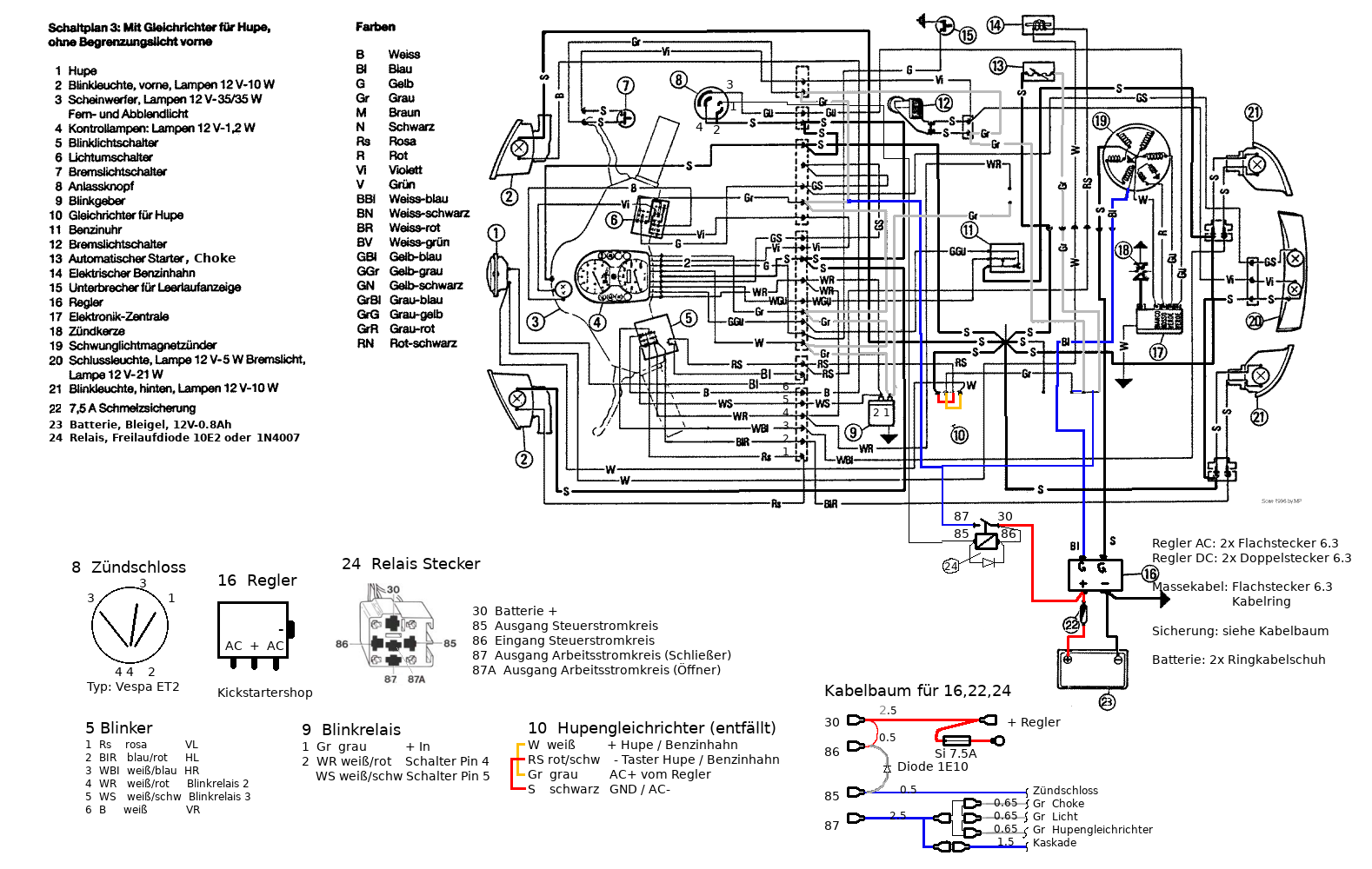

    Und weil ich Langeweile hab.
    https://kabel-schute.de/images/schaltplaene/KS-00010_Schaltplan_Shop.jpg
    Checken bitte!
    Wenn es der gesichert ist kann ich gern zusammenstellen, was zu tun ist. Den Lichtschalter würde ich dann umtauschen und den originalen drin lassen, weil es keine Probleme macht UND wir dann nicht auch noch da Farben zuordnen müssen, weil sie bekannt sind und im Plan stehen.

    Und letzter Nachtrag. Die nehmen den Schalter, weil es damit dann auf jeden Fall möglich ist, alles einzeln zu Schalten.
    Wenn man das so unbedingt will, ok, ich würde mir beim 1.9 Watt Positionslicht da keine große Mühe machen und das Positionslicht bei Zündung an schalten und dann eben Abblend/Fern über den vorhandenen alten Schalter.
    Generell geht das aber auf beiden Wegen. Beim Video Tutorial sagen sie ja auch, sehr viele verschiedenen Schaltpläne, Komponenten etc. Daher hab ich auch ein wenig Verständnis, dass sie sich nicht auf ein konkretes Beispiel im Video einlassen, weil es dann ggf. bei manchen Modellen zu Fehlern kommen kann.

    Bei dem Kabelbaum muss der Regler auf jeden Fall ersetzt werden, was aber ja schon geklärt war.
    Unabhängig davon ob du die ZGP massefrei machst oder nicht.

    Ich antworte hier, weil es da auch nachgelesen werden kann.
    Wenn Du den minimalsten Aufwand haben willst, folge der Anleitung vom SC. Das funktioniert ja auch, allerdings belastet das langfristig die Kontakte des Zündschlosses.
    Daher schlage ich da ein KFZ Relais vor. Wie es auch ORK 77 im GSF auf Deine Frage richtigerweise angemerkt hat.
    Meine Zeichnung oben basiert auf dem Vorschlag des SC. In der Zeichnung oben gehe ich davon aus, dass das Blinkerrelais Original erhalten bleibt, somit die Blinker AC sind und man nichts umbauen muss. Bei einem 2 Poligen DC Blinkerrelais muss die Funktion der Kontrollleuchte umgebaut werden. Und die Ergänzung ums Bremslicht auf DC schlage ich vor, weil man dann da ein LED Leuchtmittel verbauen kann, weil es nicht zwingend heller sein muss, aber deutlich schneller mit voller Helligkeit leuchtet.
    Dann kannste aber gleich Full DC machen und den AC Teil vergessen und dann eben auch nen anderen Regler nutzen und idealerweise auch die ZGP massefrei machen.
    Nur, Du müsstest Dich mal für eine Version entscheiden

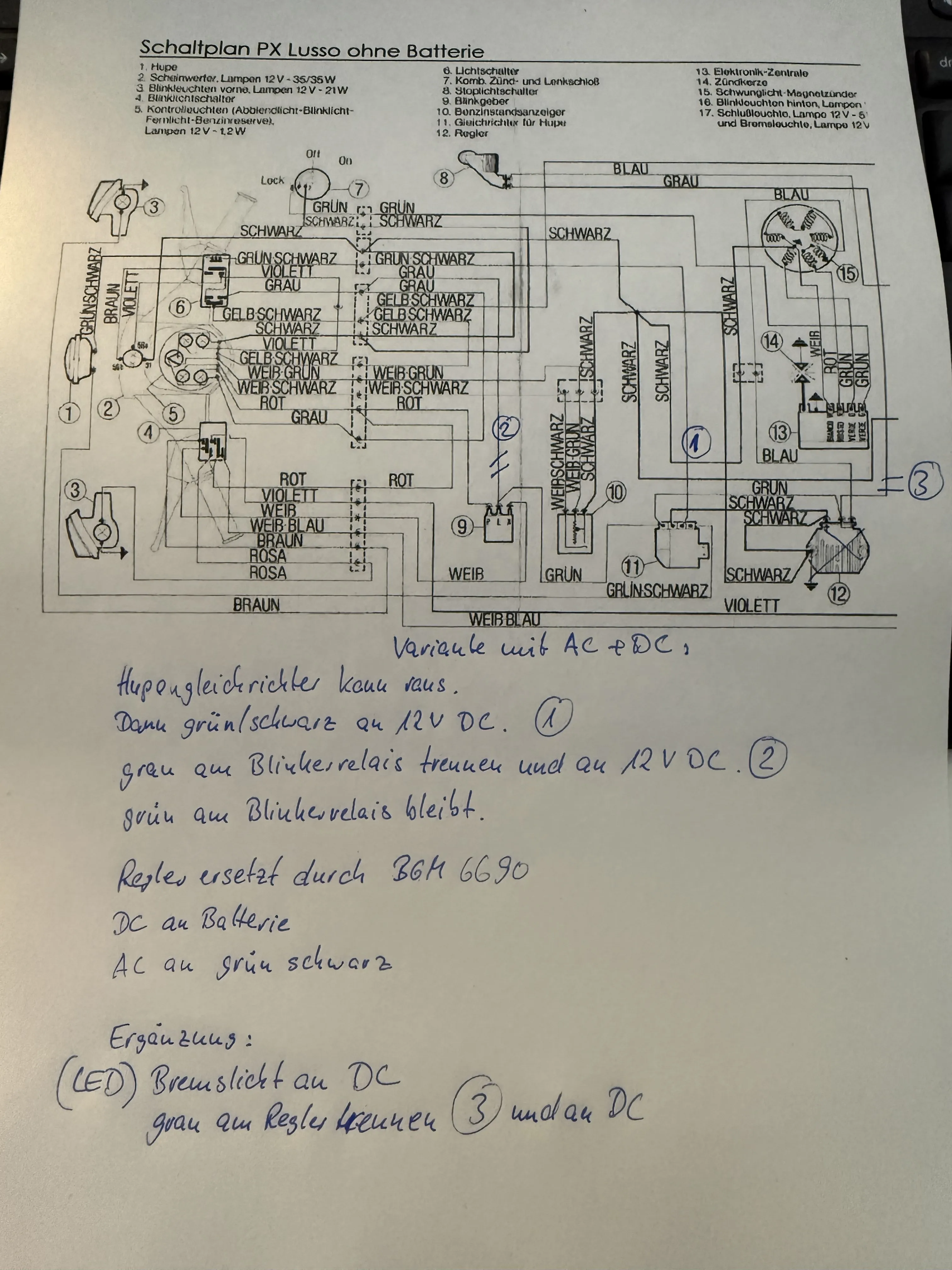

    Ok,
    Danke für deine Rückmeldung.
    Ich probiere es vorerst mit der SC Version.
    ich werde am Zündschloss noch ein Relais zwischen schalten.
    Allerdings frage ich mich noch immer, was du bzgl der Verkabelung am Regler meinst:
    Du hast geschrieben „AC an grün schwarz“.
    Da war schon an der alten Verkabelung doch kein grün schwarz, was da vom Regler abging.
    ich weiß daher nicht so ganz, was du damit meinst.
    Ich hatte ja geschrieben, dass meine Zeit knapp war. Da hab ich nen kleinen Fehler gemacht und meinte grün am Regler bzw. Grün Grau am Blink Relais.

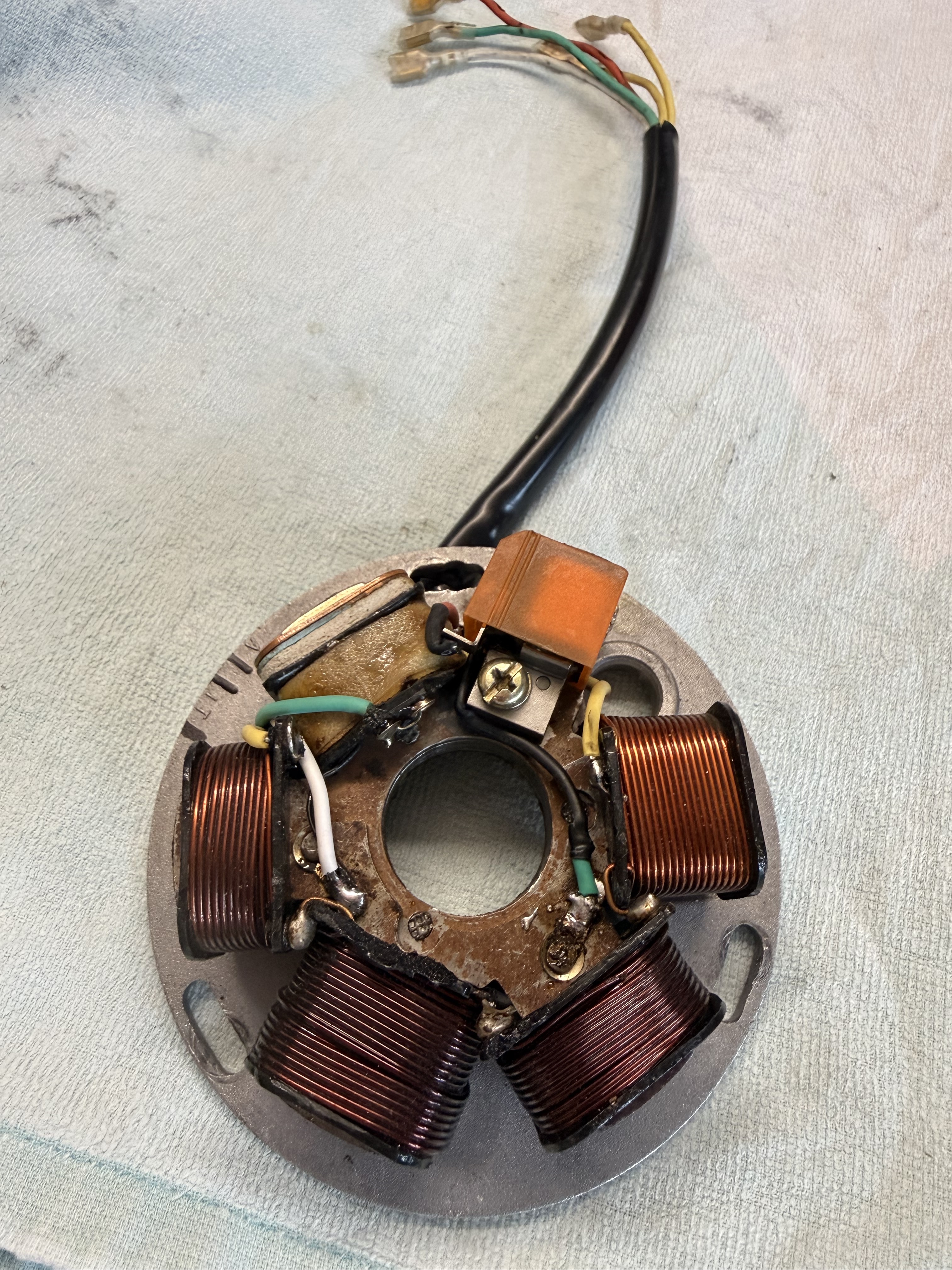

    Das ist nicht notwendig. Du brauchst einen Lötkolben, um die Zündgrundplatte massefrei zu machen, um ein neues Kabel anzulöten und zum Regler zu verlegen. Du brauchst einen neuen Regler. Z.B. den Vape Regler oder den Reg1a von Elektronik-Sachse, den ich oben verlinkt habe. Dazu kommen Kleinteile wie Kabelschuhe, Ringkabelschuhe, Schrumpfschlauch, ein Kfz Relais , ein DC Blinkrelais und eine Sicherung mit Halter. Das Zündschloss mit 4 Kontakte hast du ja schon.

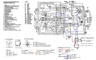

    Automaticadett hat ja schon einen Stromlaufplan gepostet. Da steht alles drinnen. Ich habe den Stromlaufplan meines Cosa Umbau angehängt. Wenn jedoch ein Stromlaufplan für dich aussieht, wie ein Schnittmuster, dann ist es ein aussichtsloses Projekt..

    So etwa.

    Ich hatte die hier als Basis verwendet. Bin dann aber bei den Bauteilen abgewichen.
