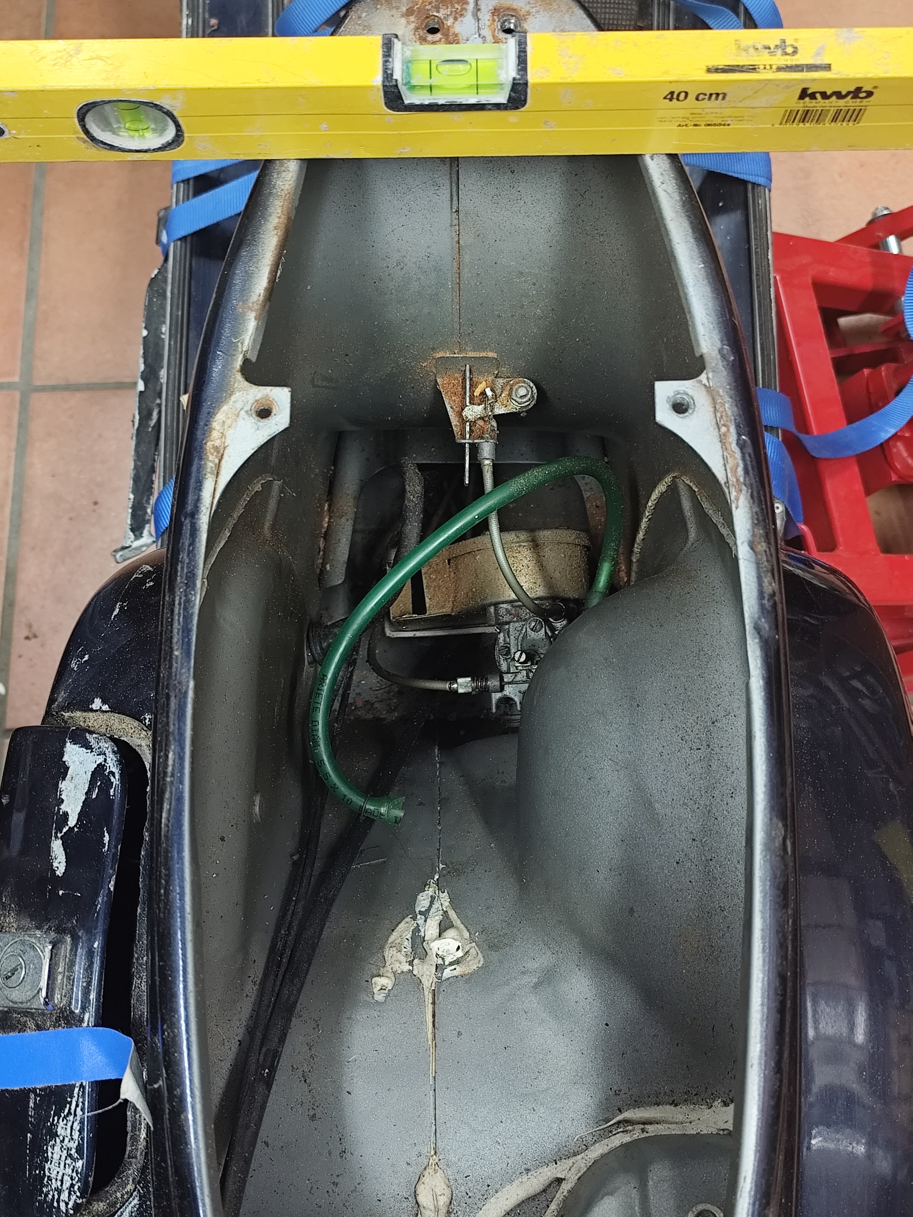

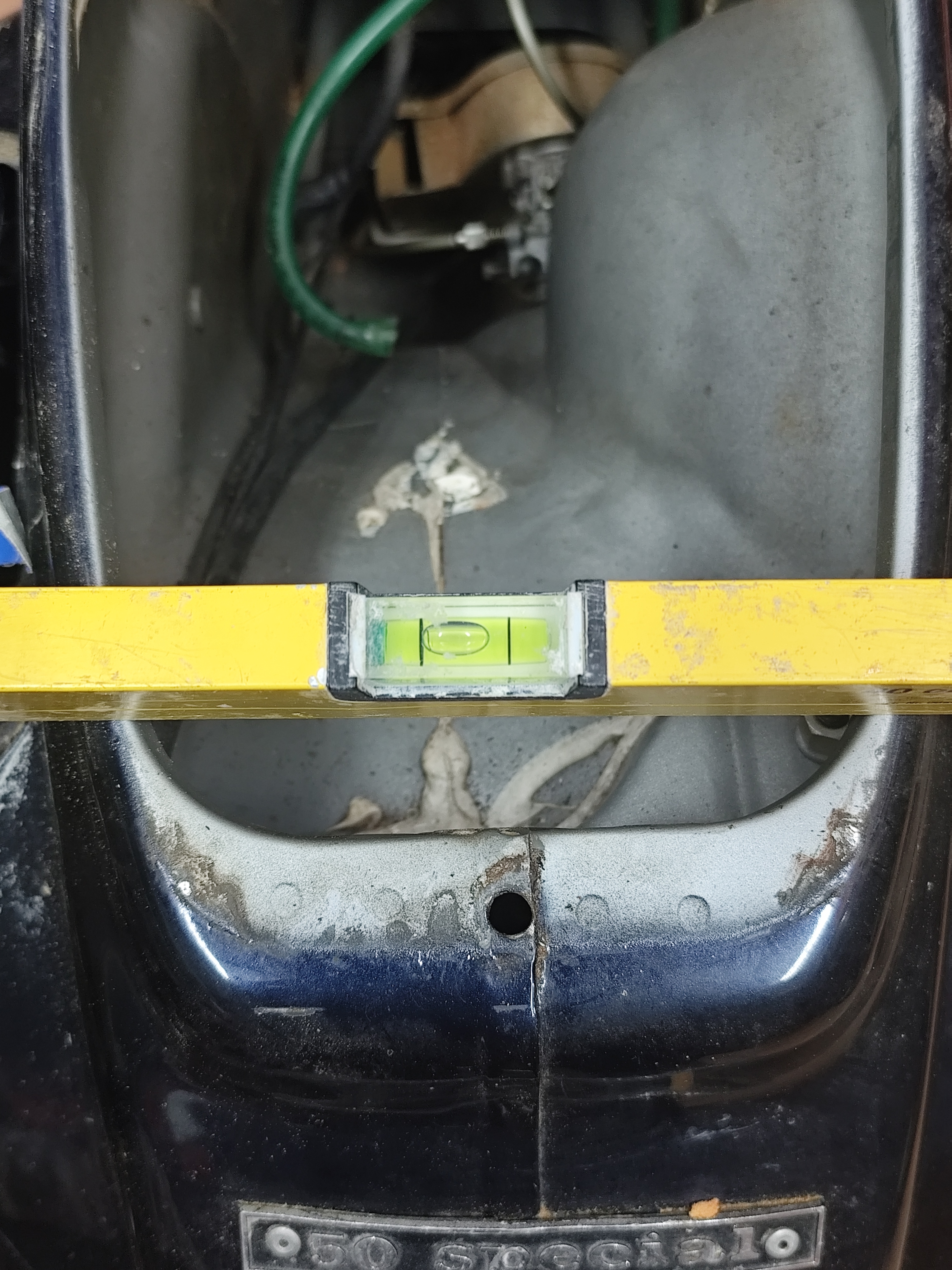

    Du nimmst jetzt mal eine gerade Latte( am besten ein Stahlrohr 30x20cm ) und legst diese genau ausgemittelt (Mitte) auf das Heckteil, (ohne Sitzbank) und schiebe es bis nach vorne zum Beinschild/Lenkrohr... mache ein Foto davon und stelle es mal hier ein!

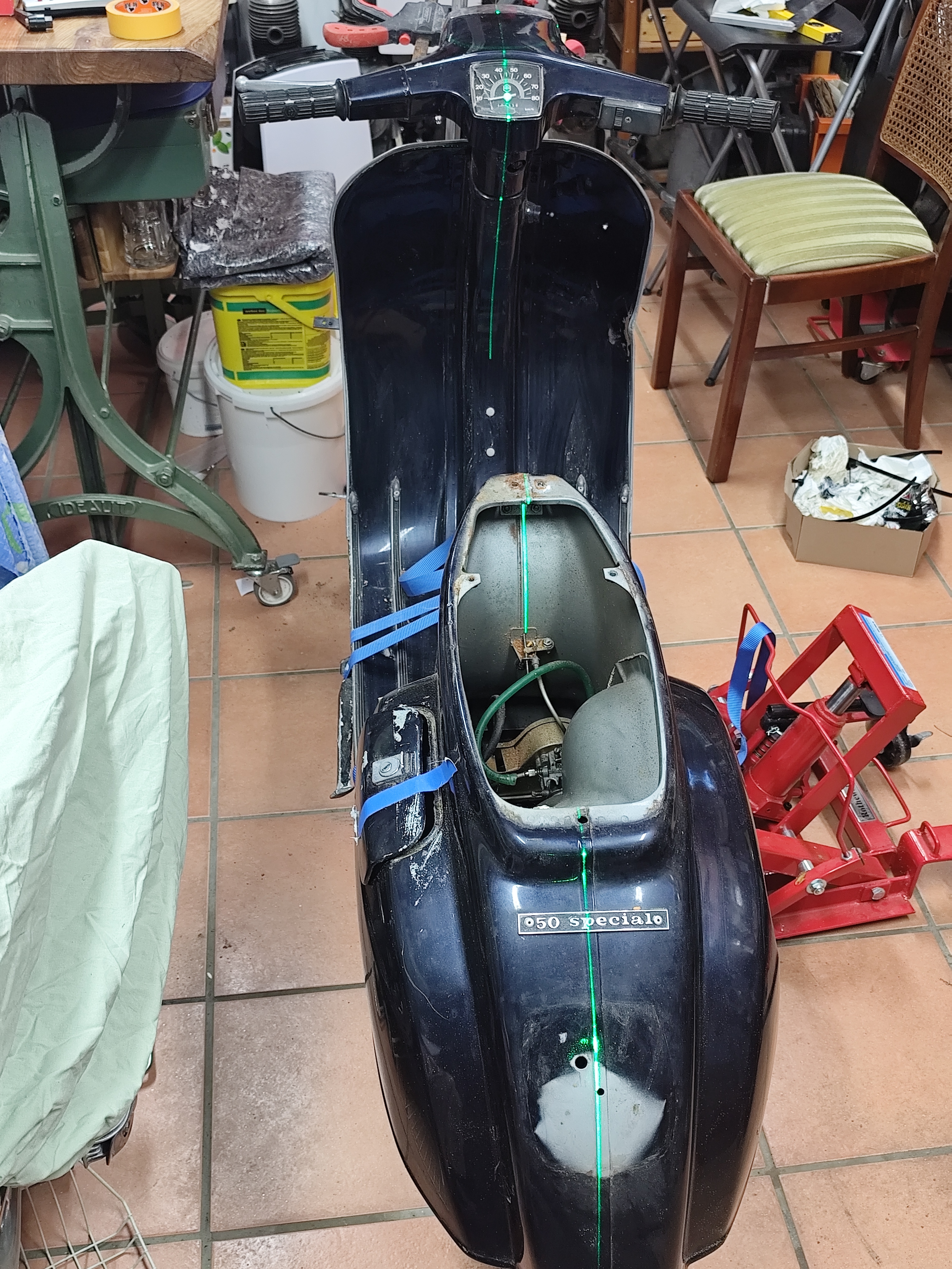

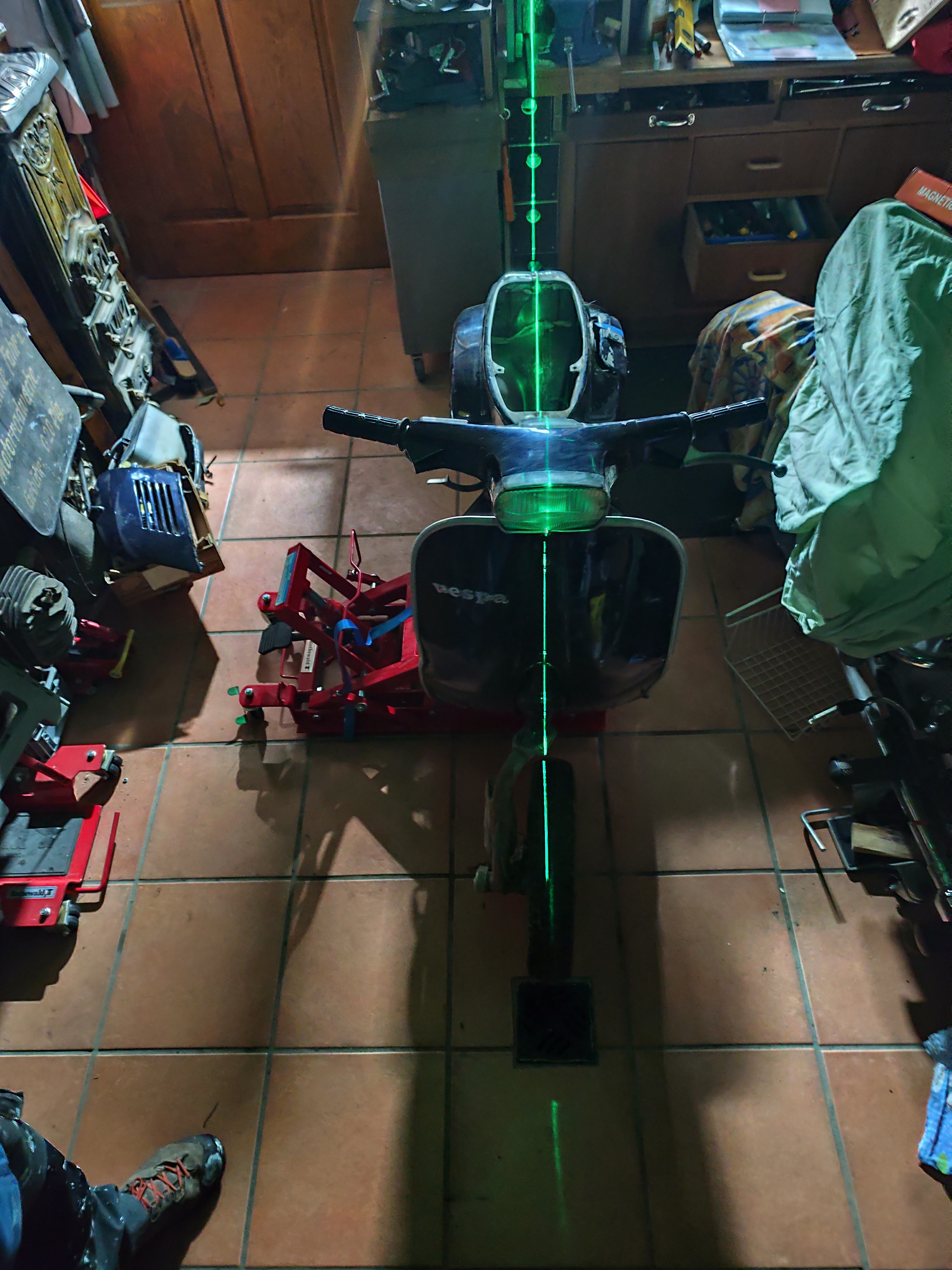

    Laser hilft bei sowas auch.

    Ich hatte einen einfachen Kreuzlinien Laser und hab mir den Unfallrahmen der PK sauber ausgerichtet und beim zusammenschweißen mit dem Laser kontrolliert. Hecknaht zum Lenkkopflager, Lenksäule zu Rahmenmitte usw.

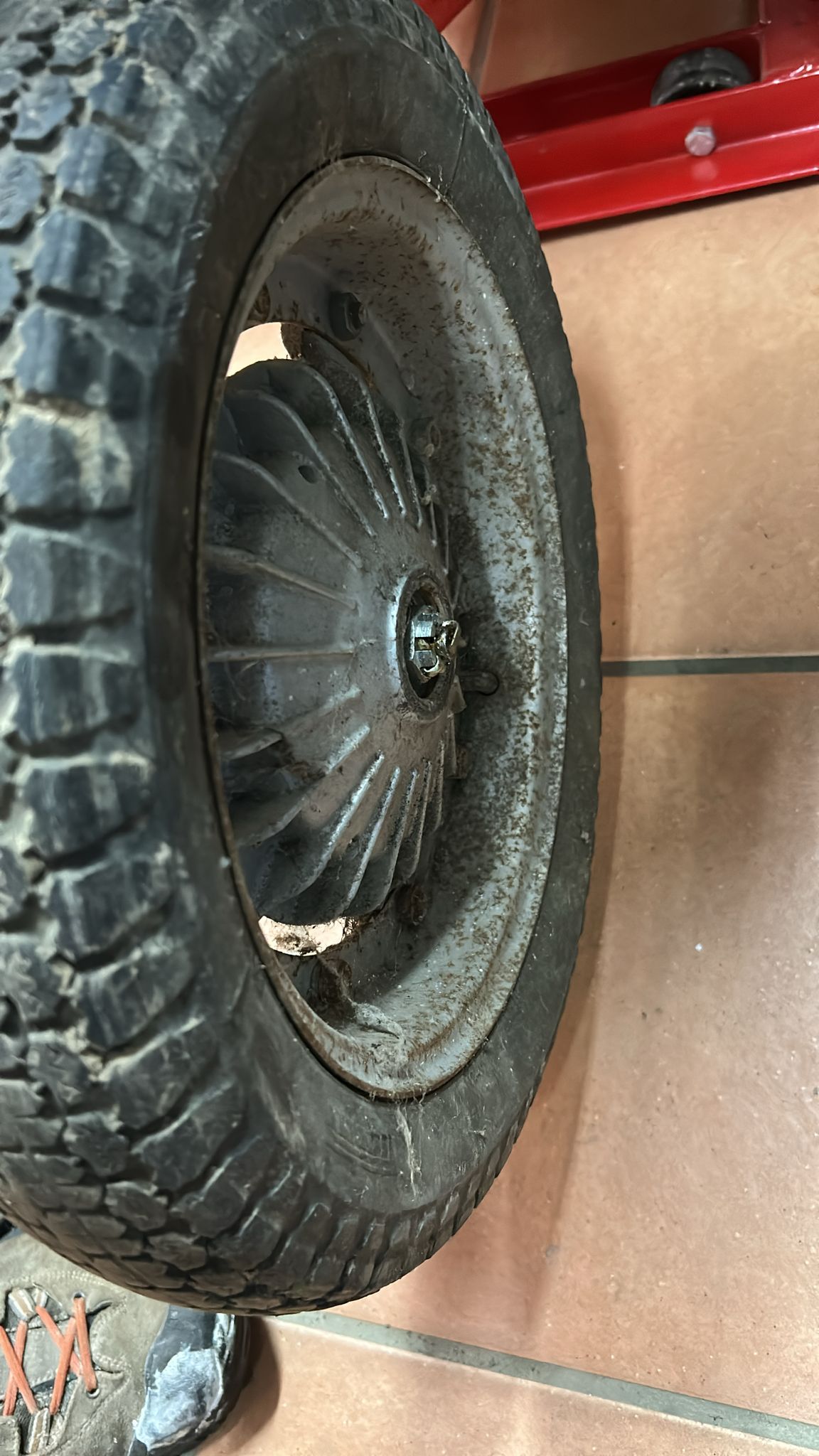

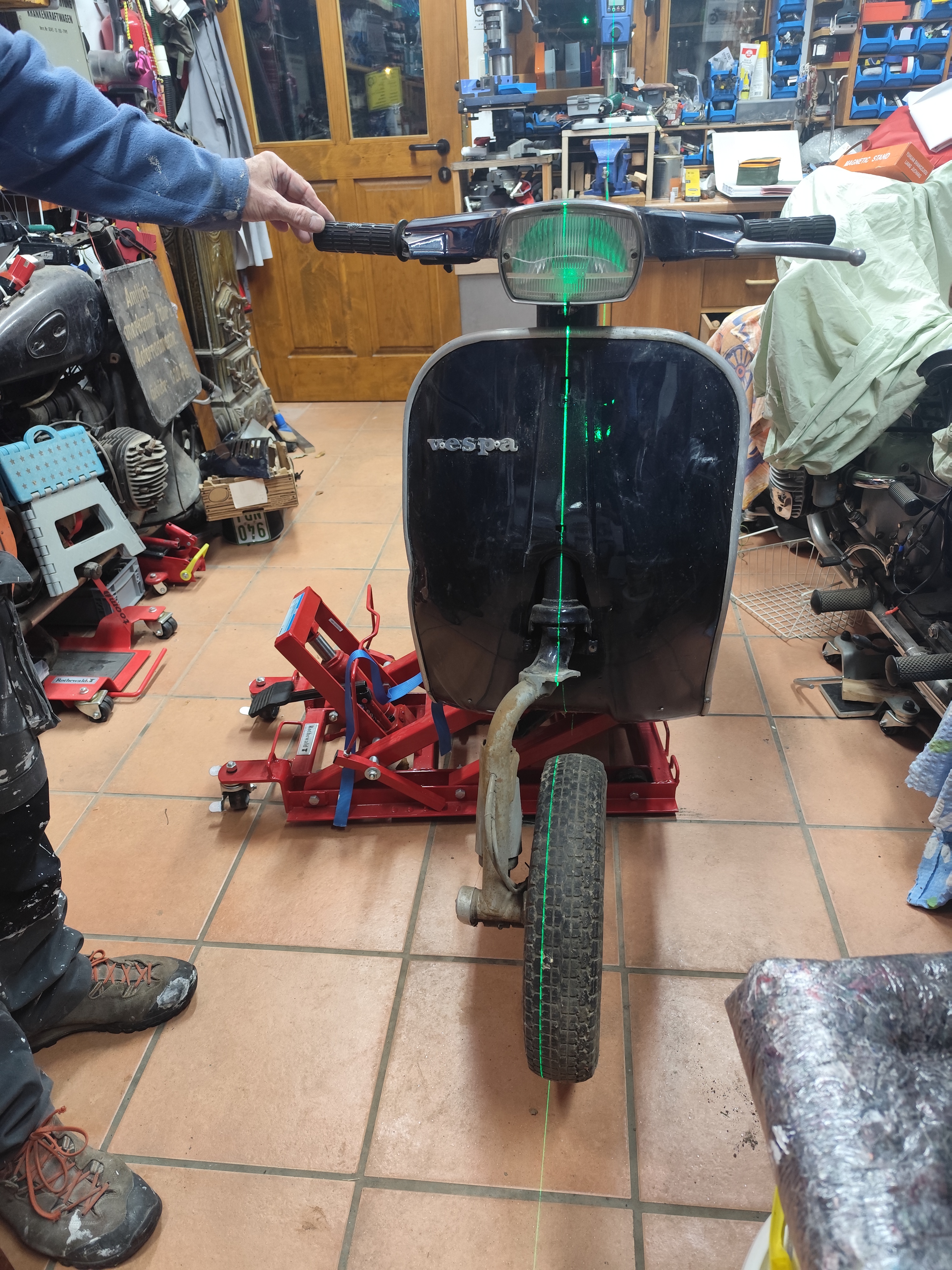

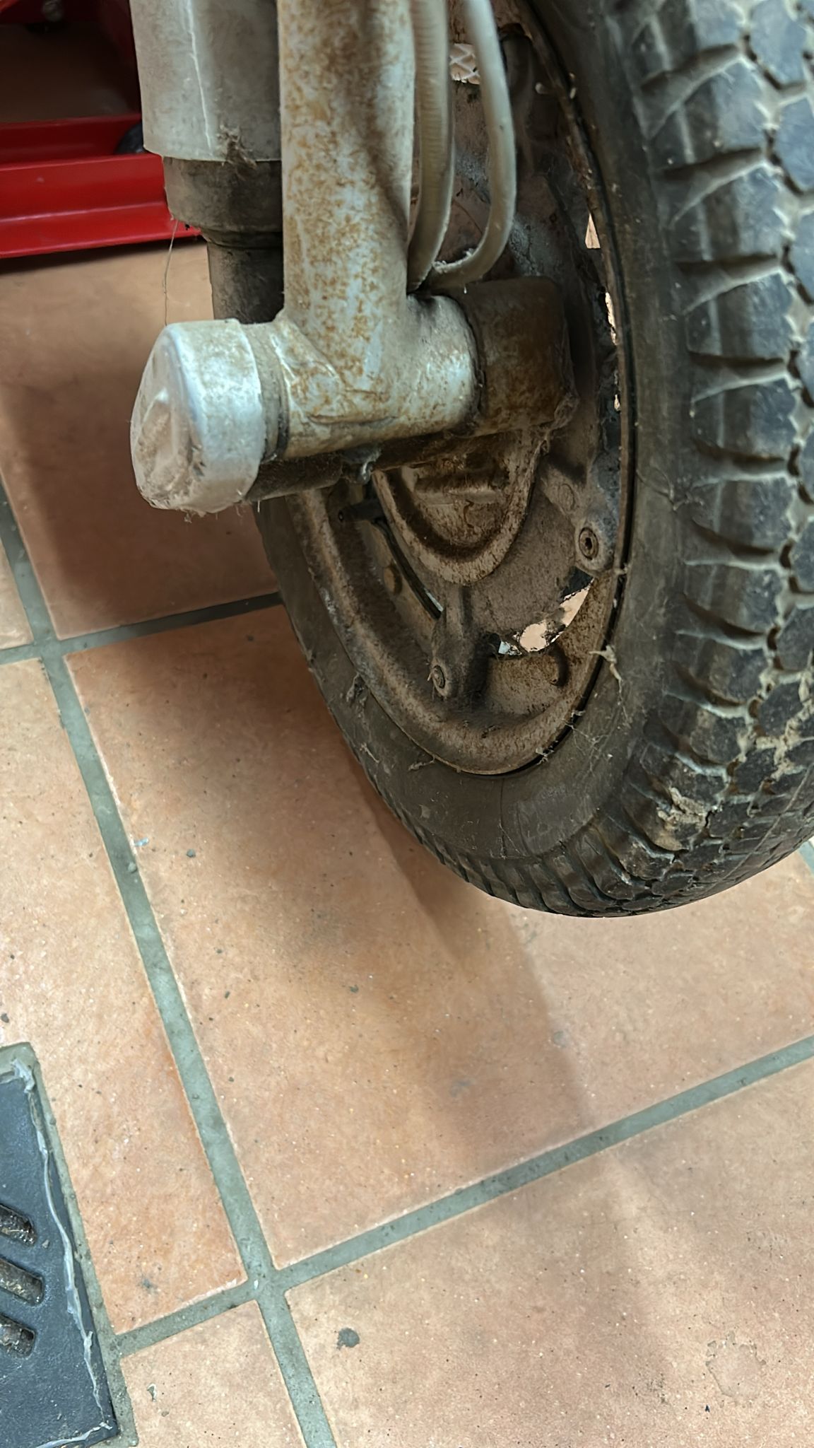

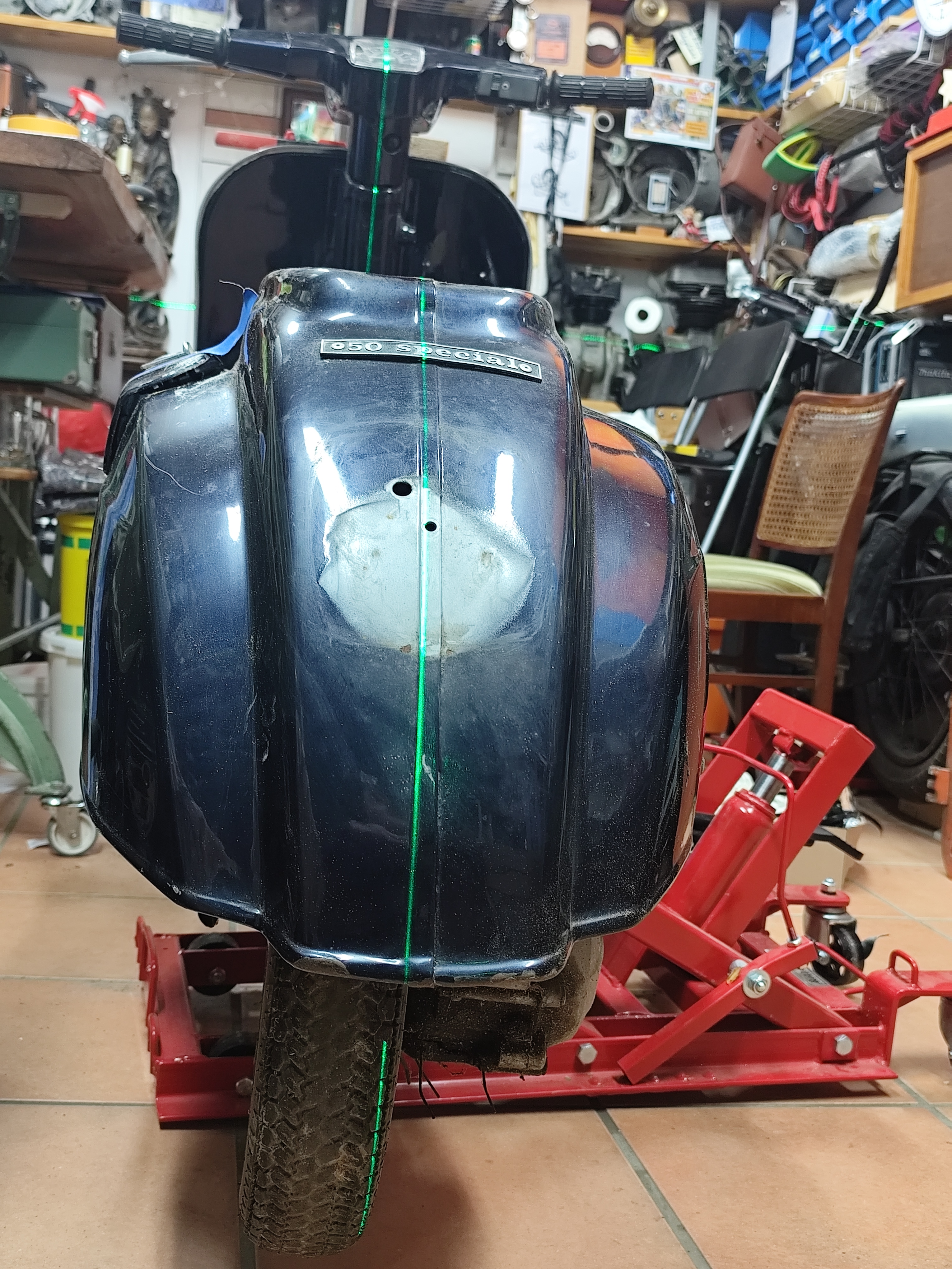

    erstmal Danke für eure Einschätzung und den Input. Ich habe es mal mit dem Laser probiert.

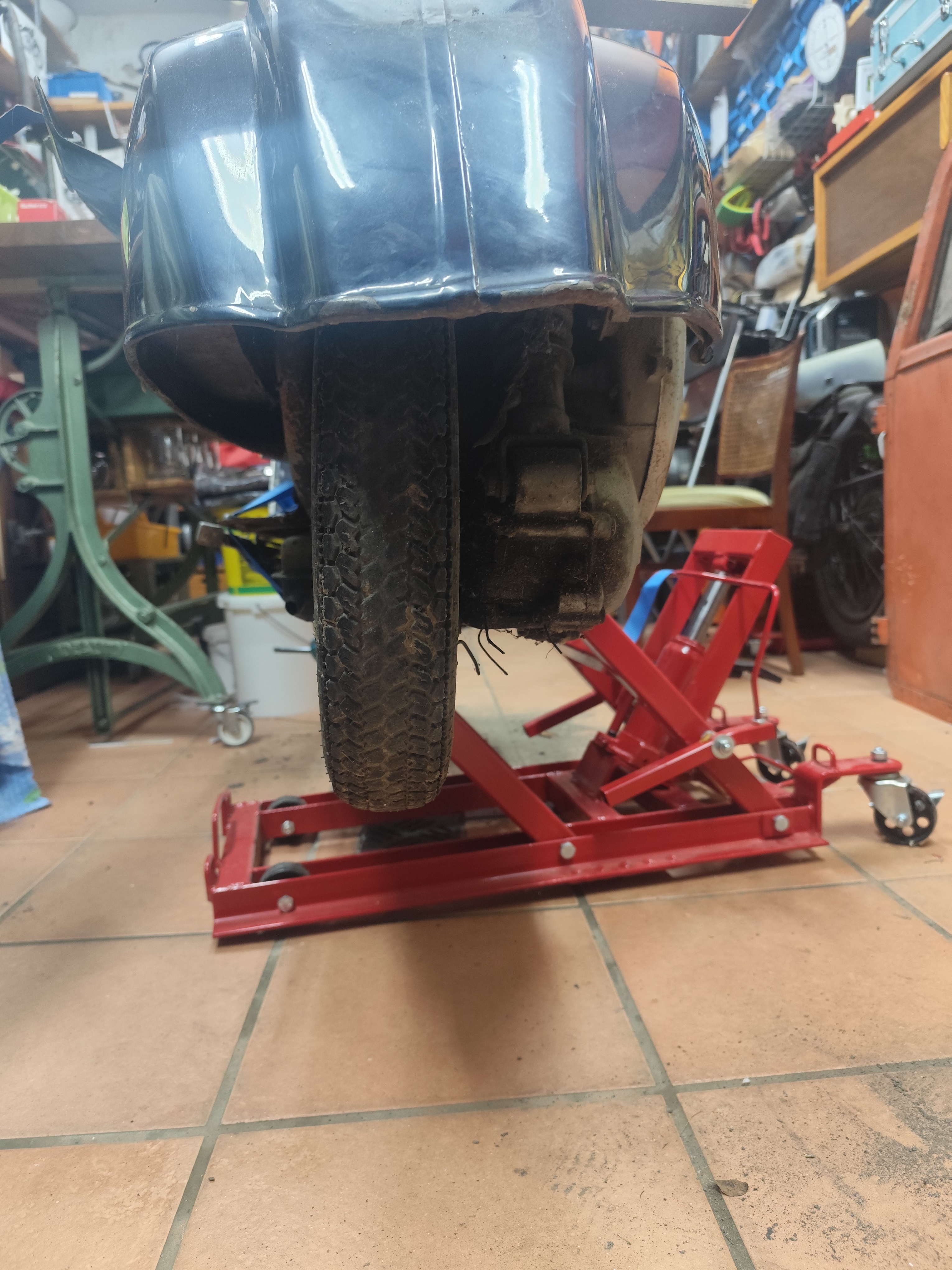

    Einen möglichen Lösungsansatz für den Radstand habe ich bereits entdeckt. Unzwar vermute ich, dass beide Felgen falsch montiert sind. Das würde auch erklären, warum das Vorder- sowie Hinterrad nicht auf einer Achse mit der Lenksäule liegen. Was meint Ihr?
    Im Best-Case müsste ich "nur" die Karosse richten. Habt Ihr hier Tipps zur genaueren Vorgehensweise?
    Unterhalb des Tanks sieht es zumindest sehr nach Pfusch aus. Ob die Backen ohne ausrichten eingeschweißt wurden, kann ich nicht genau sagen.
    Die deutsche Betriebserlaubnis ist von 1981 und wurde in Augsburg zugestellt. Reimport würde ich entsprechend ausschließen
    Nochmal Danke für den Support ;)

    Die vordere Felge ist schon mal falsch herum montiert, die hintere kann ich so nicht einschätzen.
    Den Rahmen hinten bekommt man wieder hin.

    • December 12, 2025 at 20:52
    Die Felge ist dann falschherum montiert, wenn auf einer Seite 10 Muttern zu sehen sind anstelle von nur 5. Vorne also eindeutig falsch. Hinten so nicht zu erkennen.

    Wie sehen denn die Silentgummis von der Motorhalterung aus?
    Der Rahmen scheint lt. deiner Laserbilder, doch nach Piaggiovorgaben und deren Toleranzen, korrekt zu sein :D... zur Reifenstellung wurde ja alles schon gesagt.

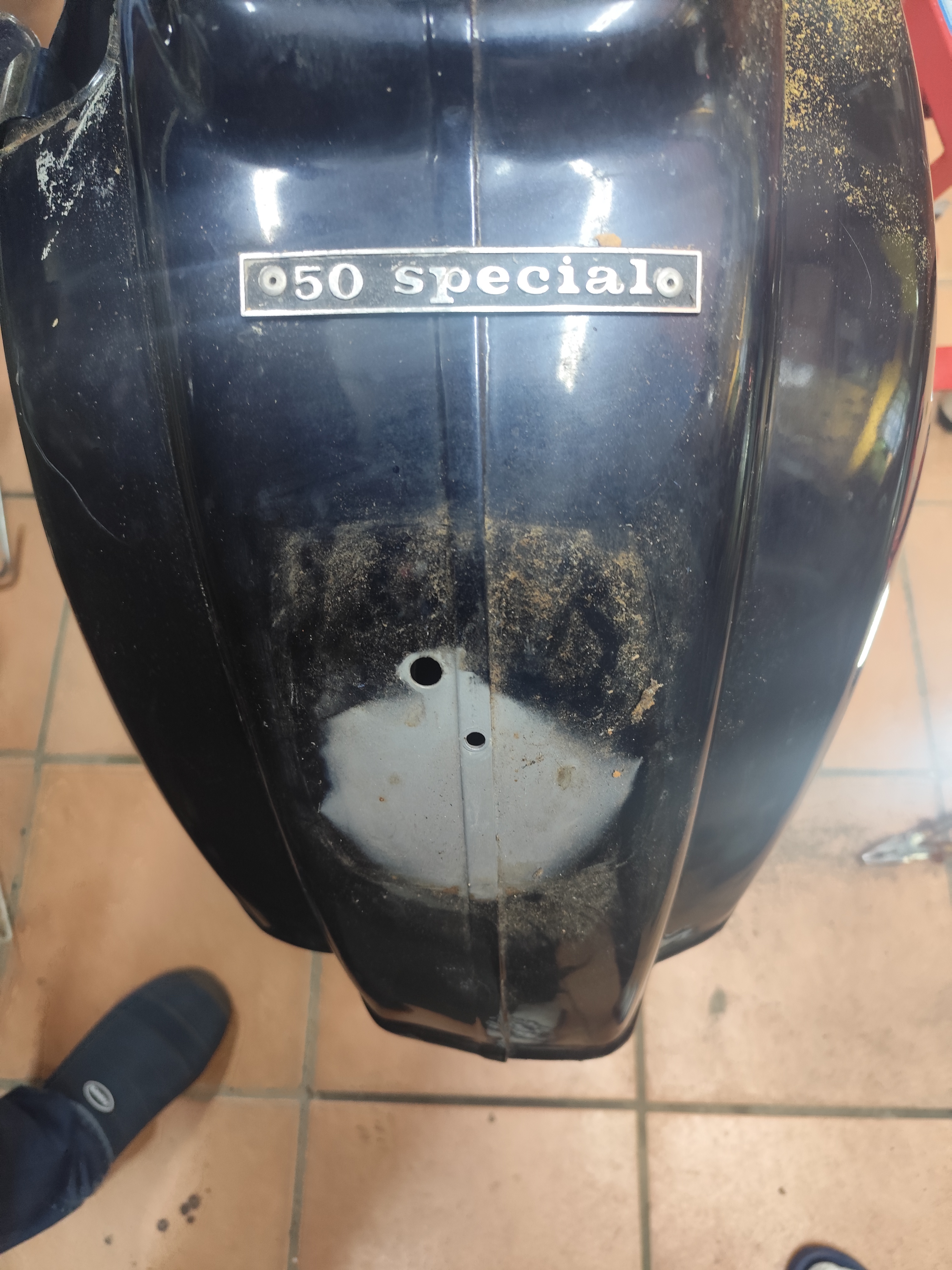

    • December 13, 2025 at 12:23
    Unter dem Tank sieht es immer so aus, alles gut, alles original 👍👍👍
    Beim Hinterteil mal die Felge richtig rum montieren, dann erneut ein Bild machen und einstellen; evtl. sind auch nur die Silentgummis arg verschlissen

    • December 13, 2025 at 12:25
    Evtl lässt sich auch der Ü-Lack entfernen, scheint original ja Silber gewesen zu sein

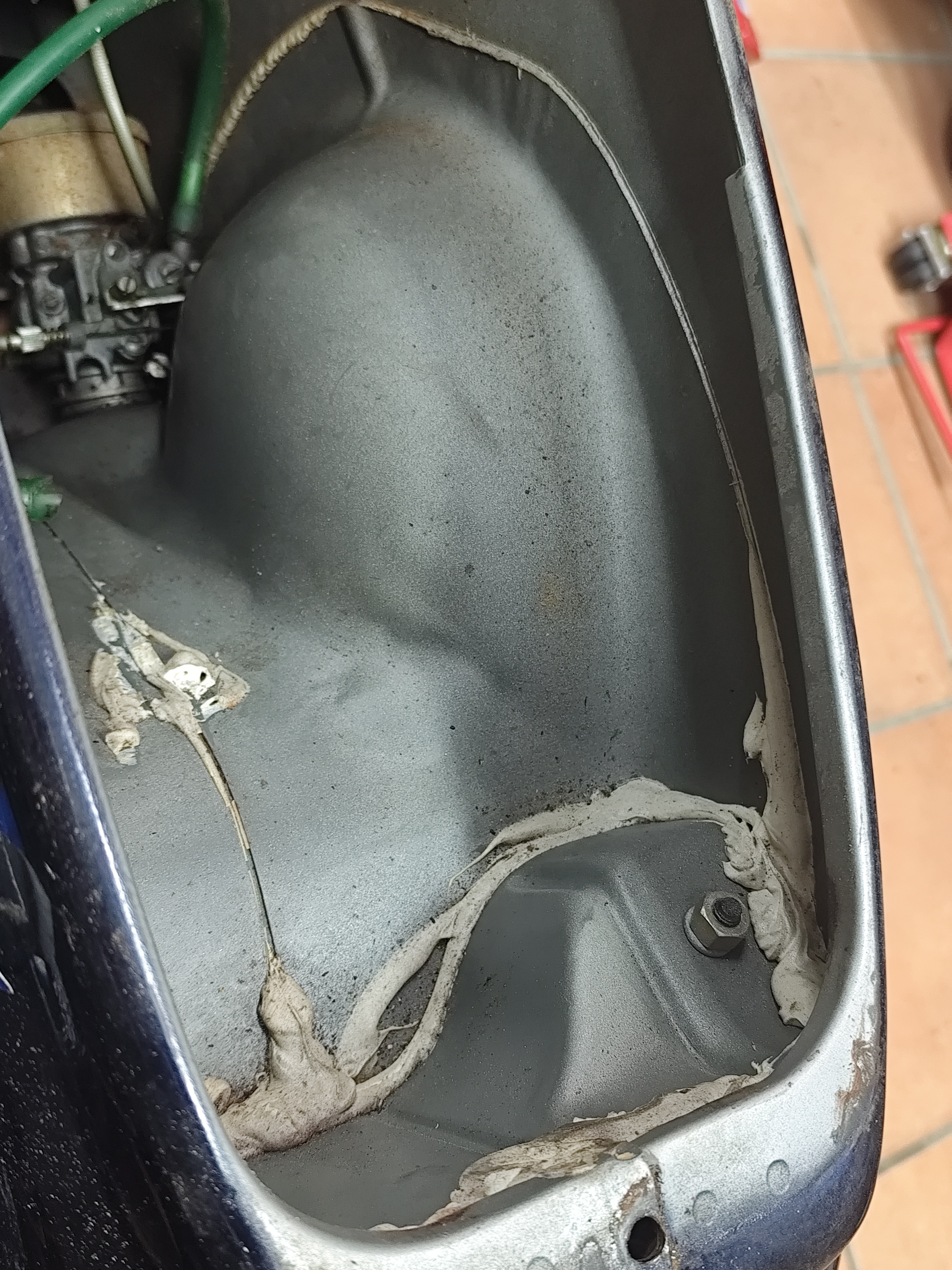

    • December 13, 2025 at 12:54
    Moin Tom,
    ist diese weiße Dichmasse wirklich original? Ich hatte mir letztens mal eine PX 200 angeschaut, bei der sah das auch so aus. Ich dachte, das wäre nachträglich dort hin geschmiert.

    1,492
    • December 13, 2025 at 14:35
    Zitat von Navis
    Moin Tom,
    Schönes Wochenende
    Jo, ist original ... ich stimme Tom zu. Das darf so aussehen.

    • December 13, 2025 at 15:30
    Da hatte Paddy bei meiner PX damals auch schon gefragt, ob das Stuck ist. 😁

    • December 13, 2025 at 17:25
    Danke ihr zwei. Hätte ich nie gedacht, dass das so original ist. Man lernt immer was dazu.😀

    • December 13, 2025 at 18:43
    Hallo Navis, da durfte sich Luigi scheinbar mit der Katuschenpistole austoben; anbei ein Bild meiner O-Lack 50S
