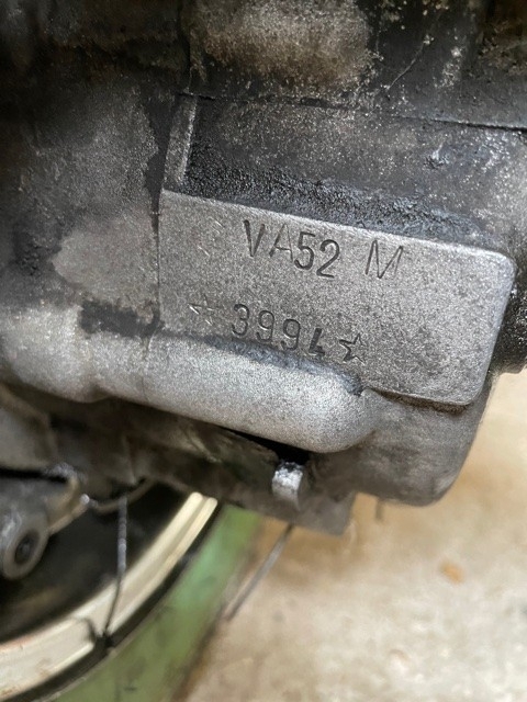

    • May 7, 2021 at 12:23
    Moin.
    Schau mal auf den Motor welche Kennung der hat.
    Und mal ein Bild vom Motor mit Antrieb.
    Die Schwimmernadel ist die Gleiche wie bei den FHBB. Eigentlich immer bei Egay zu finden. Nur Dellorto FHBA eingeben.

    • May 7, 2021 at 13:32
    Hallo Mario,
    einmal der Antrieb und die Motorkennung.
    Viele Grüße
    Guido

    • May 7, 2021 at 19:20
    Also normaler XL Motor.
    Da wird wohl der Pinasco drauf sein.
    Der 24ger von der 80ger ist da schon nicht schlecht für die Haltbarkeit.
