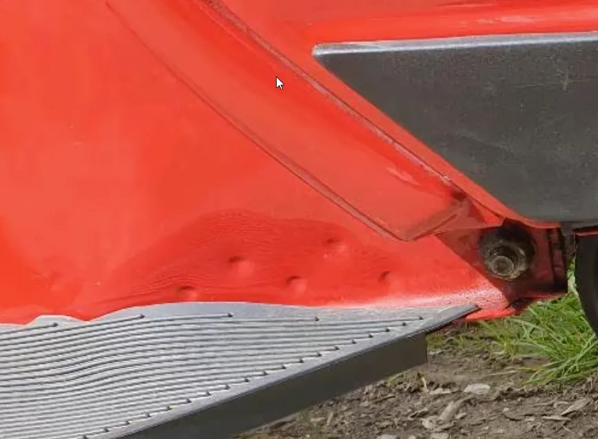

Da scheint auch mal beilackiert worden zu sein.

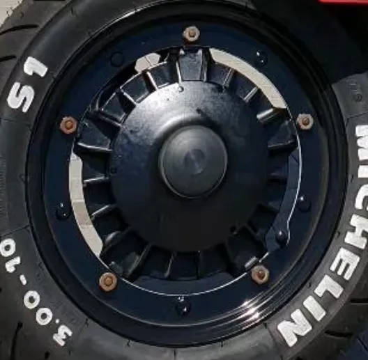

Die Bremstrommel sind auch nur schwarz drübergejaucht:

Mit der übergejauchten Trommel ist für mich auch nicht so wild, vermutlich kommen Felgen/Trommel eh irgendwann eine andere Farbe und dann vermutlich direkt beim bekannten Lackierer.

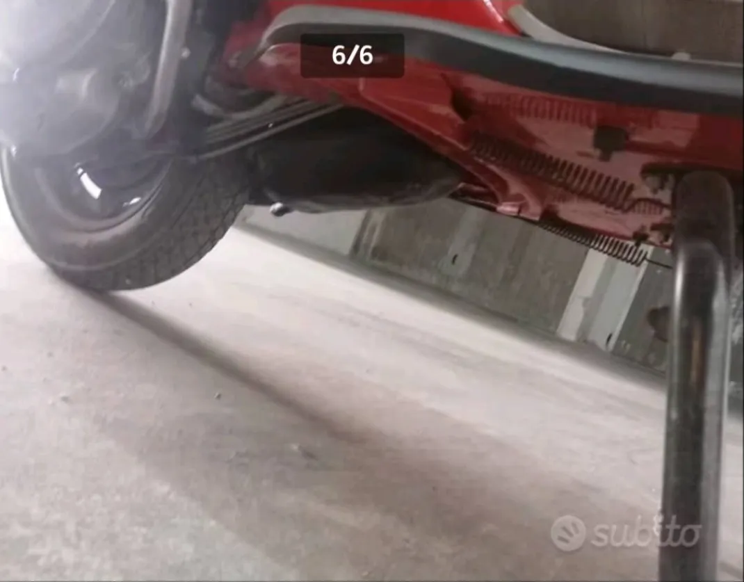

Bild 1 von unten ist allerdings schon deutlich älter, vermutlich aus der Anzeige aus Italien (Wasserzeichen "Subito" sowie andere Reifen, nicht der Michelin S1).
Scheint auch noch O-Lack zu sein, oder die wurde vor dem neu lackieren komplett auseinandergenommen.

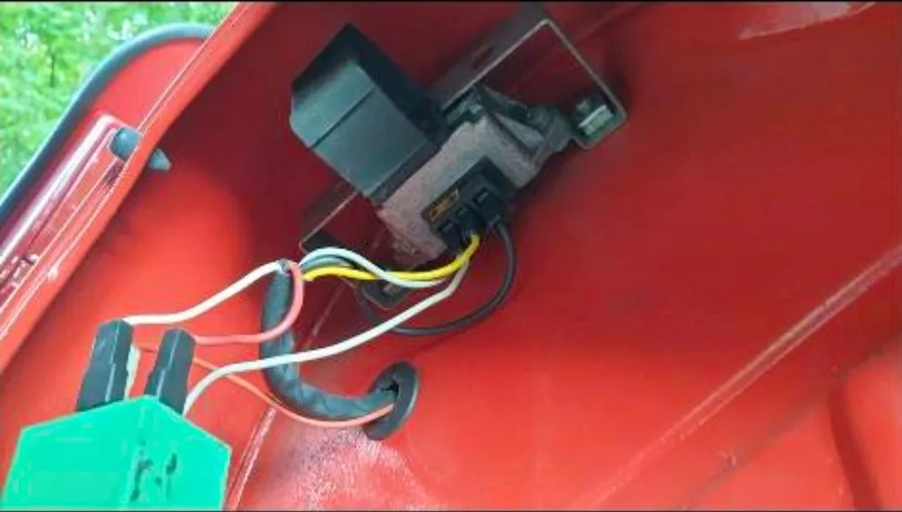

Bild 4: so wird die Kiste aber nicht laufen... , so ganz ohne Spritschlauch und Vergaser abseits des Ansaugstutzens... 🤣🤣🤣

Jau mit den S1 ist mir auch aufgefallen, dass die beim Unterbodenbild fehlen. Scheinen restliche Bilder auf seinem Handy zu sein, sie steht jetzt seit über 1 Jahr bei seinem Vater in der Garage.

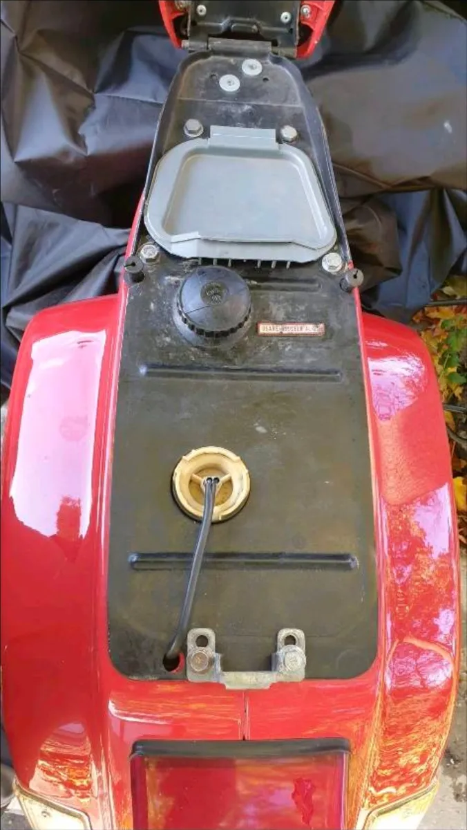

Unten im Tank war bissle gammel, Motor war undicht und ölte aus der Ölablassschraube (war wohl eine falsche drin), Blinker waren natürlich ohne E Prüfzeichen und bissle Hickhack. Blöd war allerdings, dass der Motor wohl Falschluft gezogen hat und man ihn hätte auseinanderbauen müssen, Simmerringe wechseln usw.
