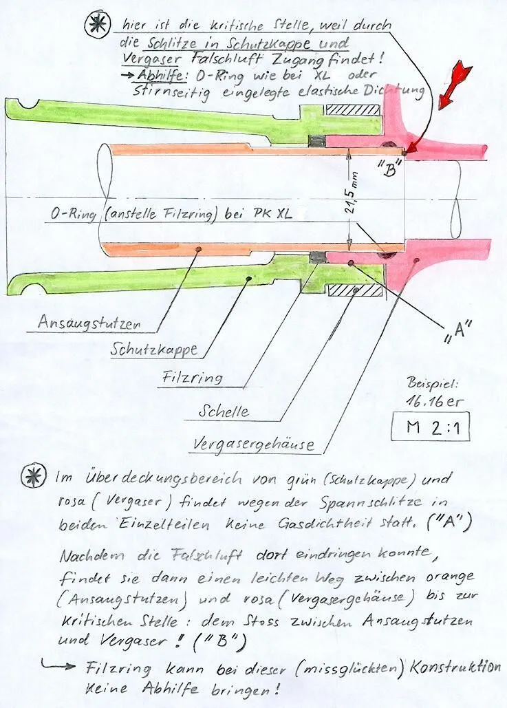

  • Das 16/16 bedeutet eigendlich nur der Durchmesser vom Vergaser.Vorne 16 und hinten 16.
    In deinem Fall Vorne 16 und hinten 15. Geht um den Querschnitt.
    Die Dichtungen sind alle gleich. (Außer bei XL2 da gibt es einen Gummiring mehr, aber anderes Thema)
    Es gibt noch den Berühmten Filzring, den solltest du auch direkt mitbestellen und einen direkt bei Seite legen.
