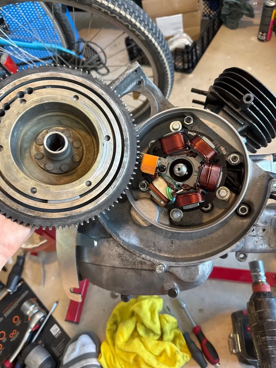

  • Hab gerade nochmal Zündung abgenommen um zu schauen ob dicht ist mit dem Schlauch und kompessor aber jetzt aufeinmal schleift das polrad wenn ich es drauf schraube
    Schrauben der Zündplatte können schleifen, wenn die Schrauben mit Beilagscheiben und Federring unterfüttert werden bzw. die Kurbelwelle zu weit im Lager eingezogen wurde.
    Herzliche Grüße
    Christian
  • Was soll ich dann machen
    Erstmal schaust Du WO es genau schleift.
    PickUp im Polrad auch selten, Schrauben schon eher.
    Die ZGP sitzt sicher ganz Plan drin?
    Die Schrauben sind ohne Unterlegscheiben verbaut und auch die, die dort hingehören?
    Dann schau nach Schleifspuren, wo genau, Foto machen, zeigen.
    Du hattest die dickeren Dichtungen verwendet? Selbst so ne Kleinigkeit reicht manchmal. Die KUWE ist ganz sicher komplett in den Lagerinnenring eingezogen?
    Da isse wieder, die Raketentechnik ;)
    Mach Dir keinen Kopf, das ist die angesprochene Lernkurve. Fehler passieren, nur wenn sie mehrfach passieren muss man sich Gedanken machen.

  • Wenn die 6Kant schon vom Vorbesitzer waren und vorher knapp gepasst haben reicht es schon wenn die zu Dicke Dichtung die entscheidenen 1/10 mm ausmacht.
    Raketentechnik halt und was ich immer sage, 30 Jahre Schrauberei und unbekannter Zustand. Deswegen drücke ich den Mist ab, blitze den ZZP usw.
    Einfach weitermachen, die Schrauben wirst Du nie mehr vergessen und bei jeder Revision Checken.
    So was nennt sich offene Fehlerkultur und nur so lernt man nachhaltig.

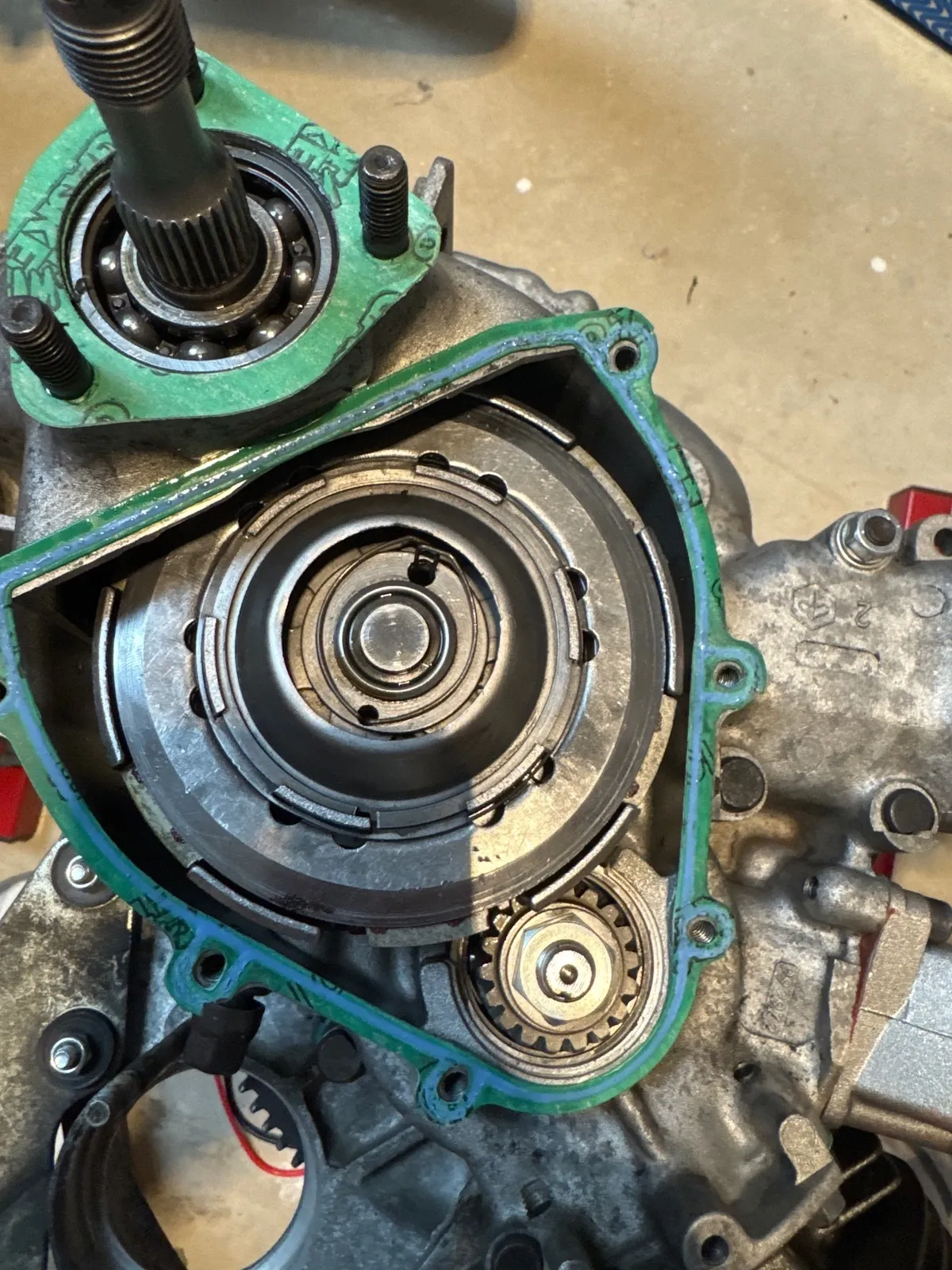

  • Servus Leute mein polrad schleift nicht mehr danke nochmal aber jetzt hab ich nen anderes Problem bemerkt meine Kupplung trennt nicht ich mach den ersten Gang rein und zieh Kupplung aber wenn ich die Trommel drehe bewegt sich das polrad auch das sollte ja eigentlich dann nicht sein
  • Beschreibe mal genauer.
    Der Hebelweg reicht nicht damit die Kupplung trennt?
    Mit wieviel Nm wurde die Kupplung verschraubt?
    Was ist mit dem Trennpilz?
    Besorge Knete. Dicke Kugel auf die Druckscheibe der Kupplung mittig. Deckel komplett aufschrauben, NICHT den KuLu Hebel ziehen. Position des Pilz auf der Scheibe und den Leerweg siehst Du jetzt anhand der Knete wenn Du den Deckel wieder runternimmst. Foto davon dann zeigen.
    Leerweg kannst Du auch ohne anhand des Hebels „fühlen“ je mehr der Hebel an Leerweg machen muss, desto ungünstiger wird der Winkel und der Betätigungsweg wird geringer.
    Wenn der Weg nicht reicht bzw. zuviel Leerweg bleibt, schmeiß die dicke Dichtung raus. Bringt ein paar Zehntel.
    Ganz leichtes Mitdrehen kann man akzeptieren, aber wirklich spürbar stark Schleifen sollte die Kupplung nicht.
