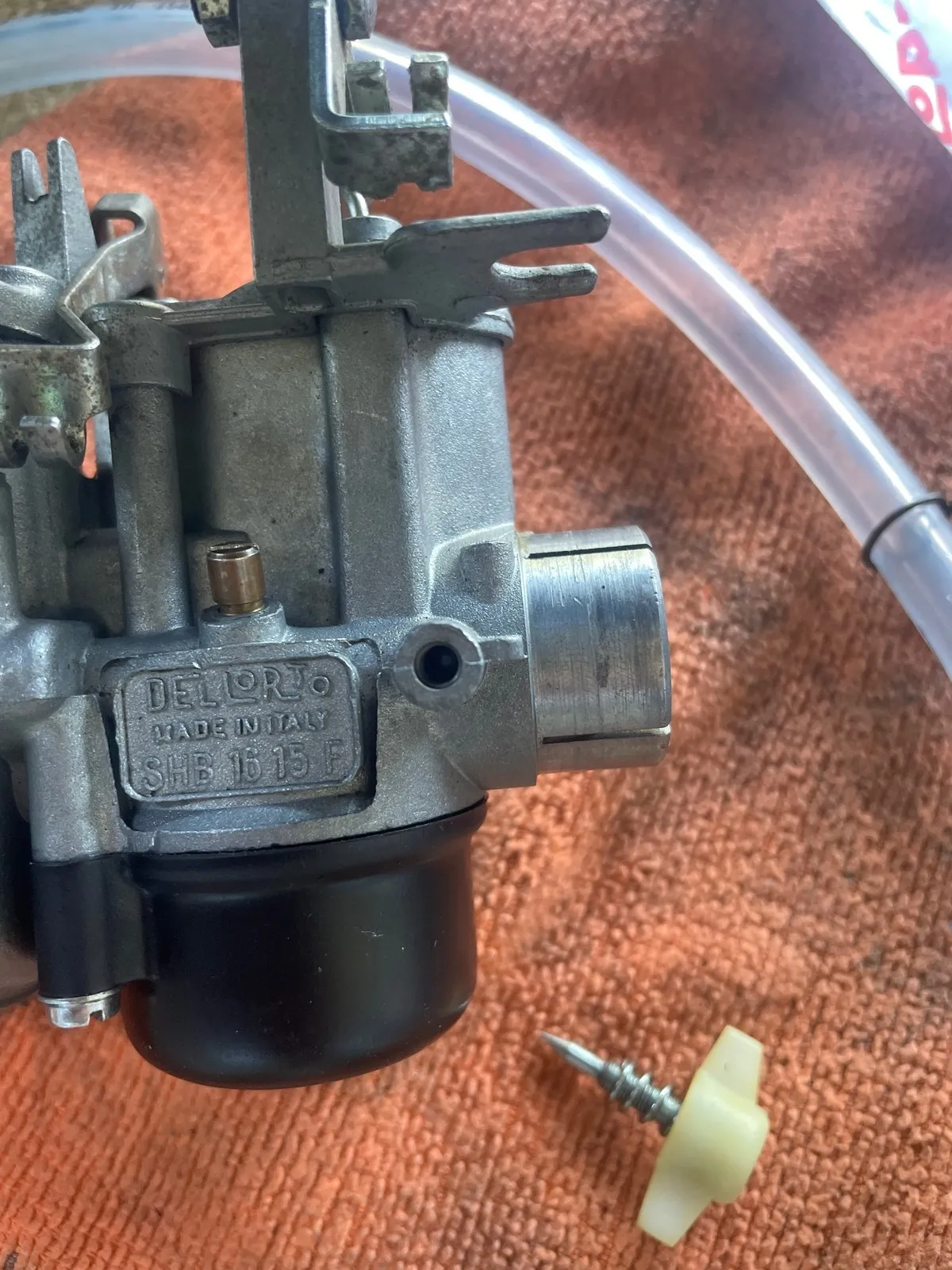

meine Vespa startet nur mit Gas oder choke und geht im Leerlauf nach ca 30 Sekunden aus. Ich suche nach dem Fehler.
Gehört an die gemischschraube des Dell Orto SHB 16 15 F ein O Ring? Dann würde dieser fehlen. Bild anbei.
Danke!
Gehört an diese Gemischschraube ein O-Ring?
Nö!
Vergaser reinigen und Grundeinstellung nach bekannten Anleitungen.
Schwimmernadel auf dichtes Schließen prüfen, ggf. ersetzen
Ok. Schwimmernadel mache ich mal neu.
Sie drehte außerdem nur schwerlich hoch. Mit nur etwas Gas drehte sie besser, aber nicht gut. Dann irgendwann säuft sie ganz ab im Leerlauf.
Der Vergaser ließ im eingebauten Zustand mit festgezogener Schelle ein paar mm auf dem Ansaugrohr seitlich hin- und herbewegen. Das ist nicht vorgesehen, richtig?
