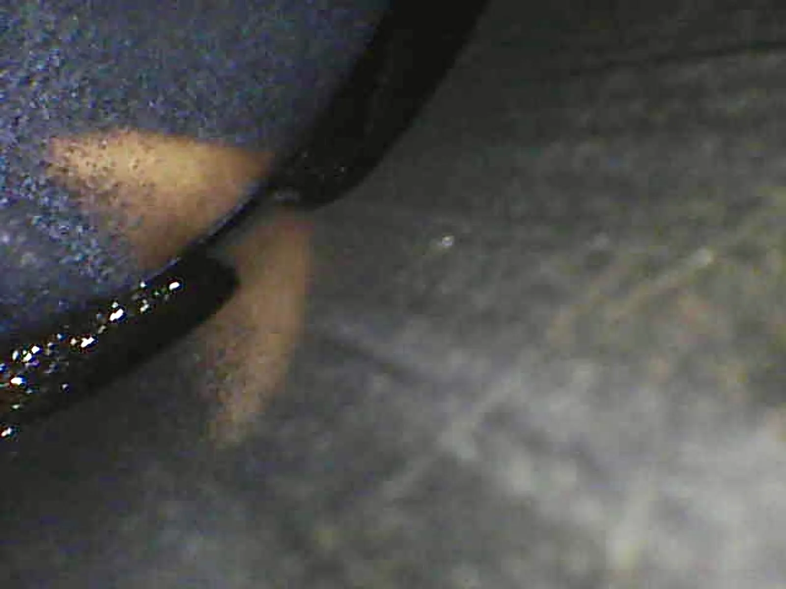

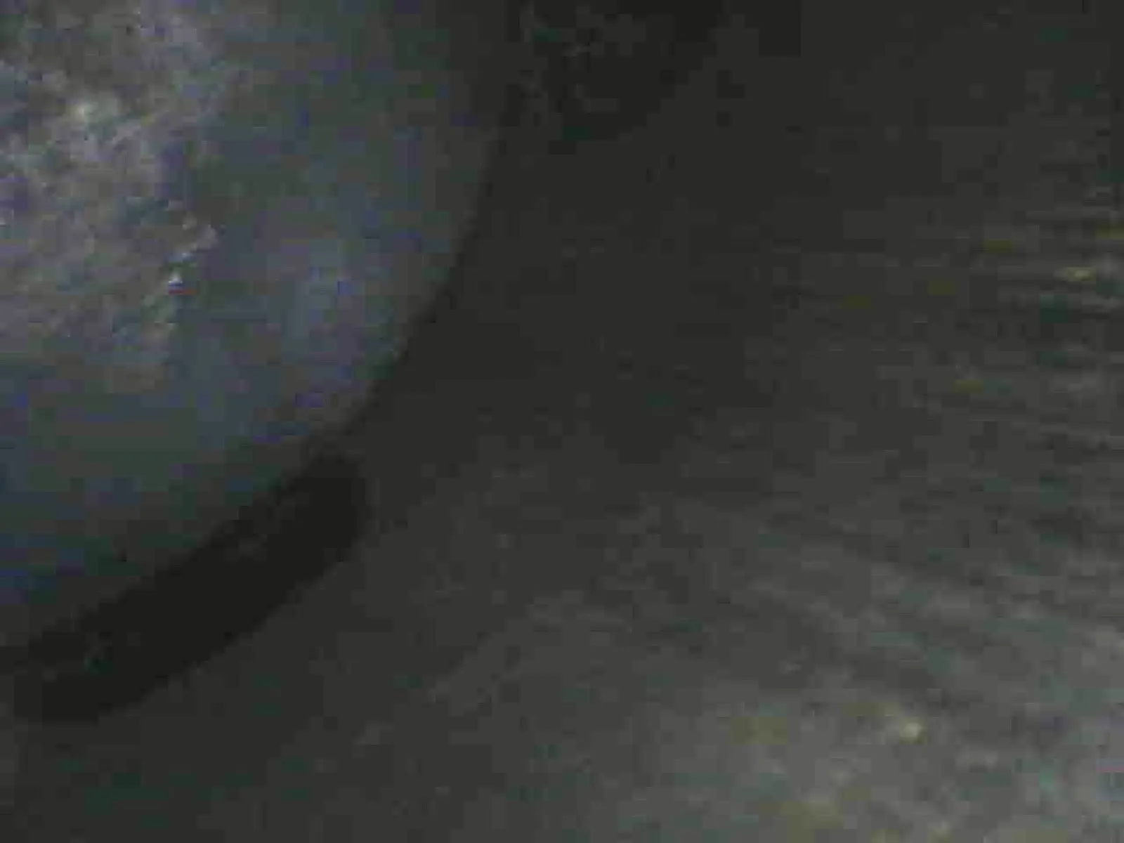

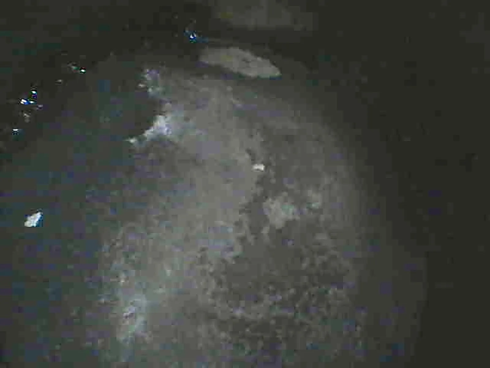

War heute mit der Inspektionskamera im Brennraum.
Sieht so aus… -
welche Inspektionskamera hast du genau?
Herzliche Grüße
Christian
Ist da ein Stück vom Kolbenring verschwunden/weggebrochen ? Wenn es direkt am Auslass war, hast du Glück gehabt und das Stück ist durch den Auspuff nach außen verschwunden… aber eigentlich kann ich da nicht wirklich was Erkennen
! Könnten auch die Auslasskanäle sein? Du wirst, um es genau zu wissen , nicht drumrumkommen und den Zylinder ziehen müssen
