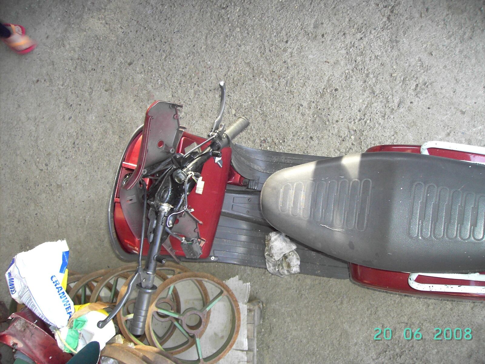

    Hallo liebe Vespagemeinde.
    Mein kleiner Bruder hatte einen Sturz mit meiner "guten" Vespa. ;(

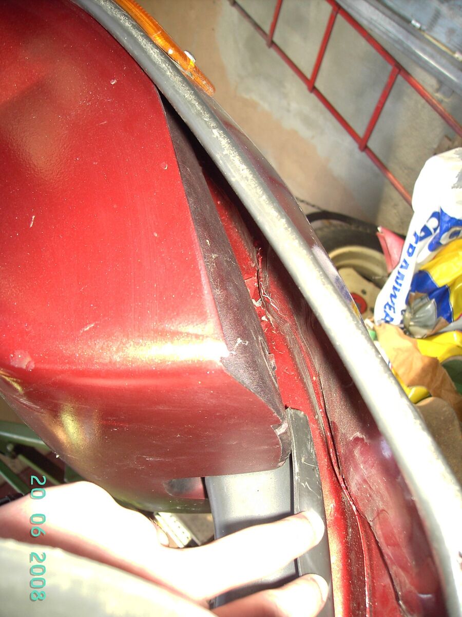

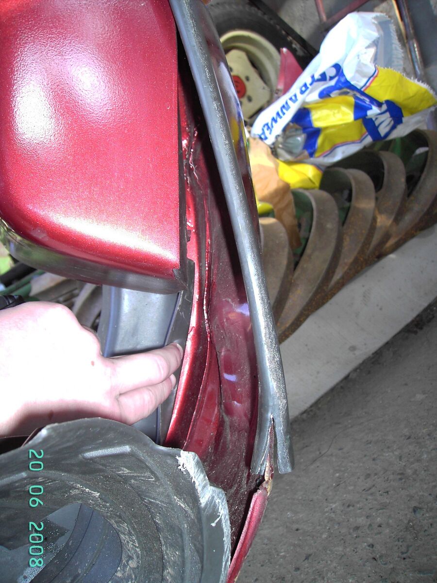

    Naja, er ist innerorts wo es den Berg hinunter geht in einer Rechtskurve gestürzt. Ich vermute mal der Lenker war lose; das Problem ist vor einigen Jahren nämlich schon mal aufgetaucht. Auf jeden Fall hat sich das Vorderrad dann nach rechts verdreht. Es hat sich dann wohl so stark verdreht das es sich regelrecht in das Beinschild hineingedrückt hat und dieses dabei verbogen hat. Die Gabel wurde dabei auch verbogen. Laut Zeugenaussagen soll mein Bruder nicht schnell gefahren sein. Ich frage mich aber wie es dann das Beinschild und die Gabel so verbiegen konnte.
    Seht selbst, Bilder sind im Anhang.
    Das Beinschild ist ja deutlich zur Seite gebogen und damit ja auch der Rahmen. Es sind auch Bilder gemacht wo man den Rahmen vorne sieht. Meiner Meinung nach ist das ja eigentlich ein Totalschaden. Mein Vater hingegen glaubt das man da noch irgendwas "hinbiegen" kann.
    Was sagt Ihr und was kann ich mit der Vespa noch machen?

    oh, sieht übel aus, denke mal der Rahmen ist verzogen und nahezu unbrauchbar :(
    Kannst höchstens die Teile noch als Ersatz nehmen und ne neue anschaffen würde ich mal sagen.
    Eventuell kannst du nen anderen Rahmen nehmen und viel umbauen !?
    Mfg, Holger

    der rahmen ist schrott! kannste höchstens noch zum repbleche auschneiden verwenden.
    sag deinem vater alles andere wäre pfusch und lebensgefährlich!!!
    besorg dir nen rahmen und bau um. nummer von dem alten rahmen sauber rausflexen und zusammen mit den papieren für sammlerzwecke aufheben.

    Richtig, das Ding ist ein Totalschaden, da noch Arbeit reinzustecken lohnt sich absolut nicht bei einer PK XL 2.
    Gute gebrauchte PK Rahmen gibts für unter 100 Euro, dann die noch brauchbaren Anbauteile vom alten Rahmen übernehmen und gut.

    Sag Deinem Vater mit Nachdruck, dass dieser Rahmen definitiv nicht mehr zu gebrauchen ist. Jede Mühe in diese Richtung ist lebensgefährlich !
    Da geht nix mehr.
    Entwedr wie bereits beschrieben, nen neuen Rahmen, oder ne neue PK und den zu verwendenden Teile als Ersatz einlagern - würd ich eher so machen.
