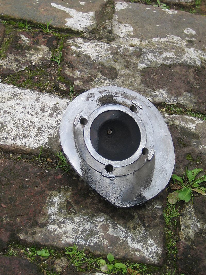

  • Hallo zusammen,
    habe den Kopf mal schnell runter genommen.
    Die Geschichte sieht so aus:
    Einfach sauber machen und wieder zuschrauben?
    Heinz
  • Hallo
    Ja, richtig. erstmal sauber machen dann wieder drauf. Kannst du irgendwas fühlen, auf deinen Dichtflächen? Grat, Sandkorn etc. Wenn ja, beseitigen.
    Dann wie oben beschrieben, über Kreuz wieder festziehen.
    Sollte er dann immer noch siffen, wieder hier melden.
    Grüße von der Küste
    Holger

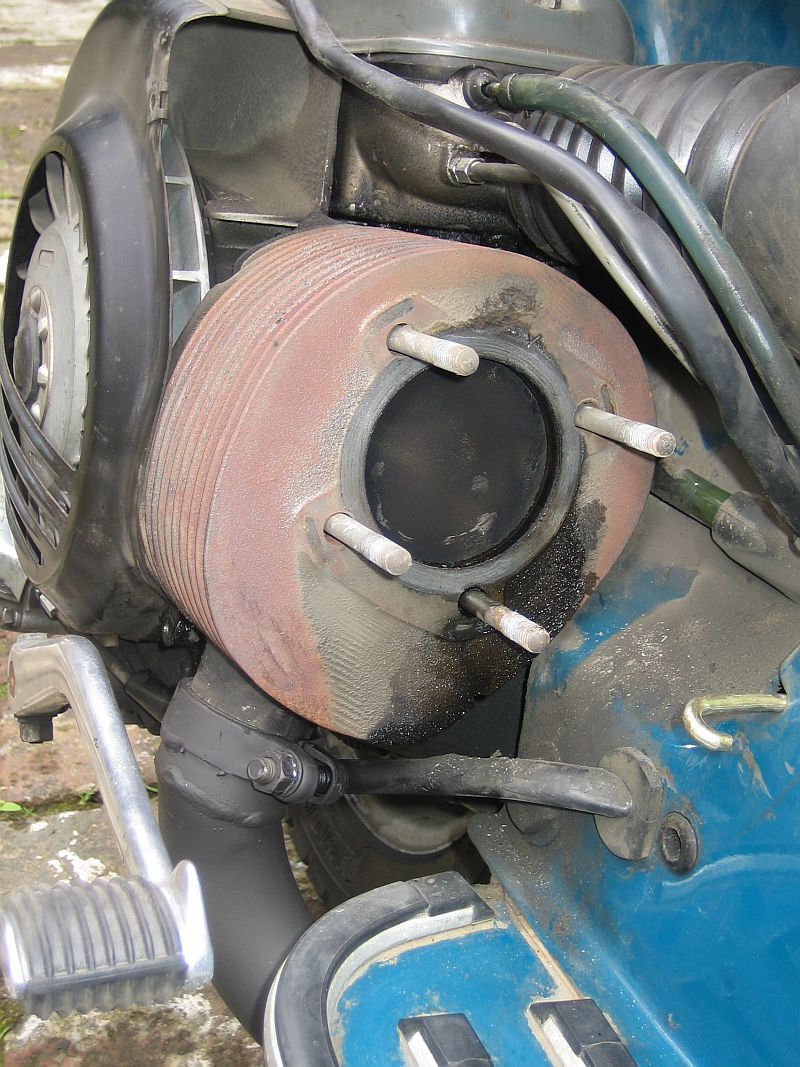

  • Hallo wieder!
    Das hat quasi prima geklappt, am Kopf ist sie jetzt dicht, ABER: Nach meiner heutigen Tour (ca. 300 km, lief besser denn je) konnte ich sehr deutlich erkennen, dass der Schmadder jetzt am Zylinderfuß rauskommt ?(
    Was jetzt?
    Motor absenken, ganzen Zyli rausnehmen und neue Fußdichtung rein, oder?
    (So wie früher mit 15 an meiner Zündapp Bergsteiger froehlich-) )
    Laut [lexicon='Vespabibel',''][/lexicon] gibt es ja eine Fußdichtung...
    Muss ich mir außer ner FuDi noch was anderes besorgen? Ich möchte die Aktion natürlich zeitlich möglichst eingrenzen, damit ich möglichst rasch wieder losbrettern kann :D
    Kann das sein, dass durch das Abdichten des Zylinderkopfes nun der Druck im Motor wieder höher geworden ist und sich dadurch die Fußdichtung verabschiedet hat? Oder sind das Symptome, die möglicherweise auf andere, mir noch nicht bekannte Krankheiten (oder gar Seuchen) hinweisen könnten?
    KM: 10.000; alles original an dem Ding.
    Danke für Euren fachkundigen Rat, ich bin sehr froh, dass ich hier die Möglichkeit habe, mal blöd zu fragen, bevor ich irgendwelche schwachsinnigen Aktionen durchführe.
    Beste Grüße aus dem Rheinland
    Heinz
  • Hallo Heinz
    Das sabbern kann von einer defekten Fußdichtung kommen. Motor absenken, Zylinder raus und die Fußdichtung wechseln. Sollte kein Thema sein.
    Es kann aber auch von einem nicht dichten Auspuff kommen, dann sieht das Fehlerbild fast gleich aus. Ich meine die Stelle, wo der Auspuff am Zylinder angepasst wird.
    Das würde ich mal als erstes über prüfen.
    Grüße von der Küste
    Holger
  • Nee, ich glaub das kommt von der Fußdichtung.
    Da wo der Krümmer mit der Schelle auf dem Auslass-Stutzen vom Zylinder sitzt ist kein Sabber.
    Außerdem ist der Auspuff neu.
    Einfach so lassen ist auch ne gute Idee, geht aber in dem Fall schlecht, da es zu viel sabbert. Das läuft langsam am Motorblock runter und auf dem Reifen sieht man auch schon Spritzer.
